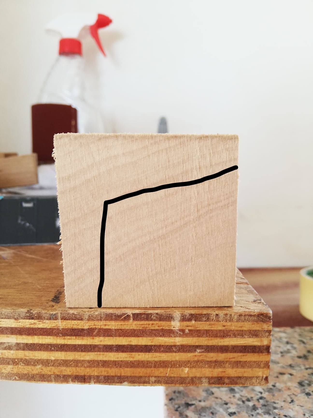

Πρόσφατα ανακάλυψα αυτή την ενότητα του φόρουμ και βολεύει πολύ απ το να ανοίγω συνέχεια θέματα για μικροερωτήσεις. Λοιπόν πάω σήμερα να κολλήσω πρώτη ντούγα σε καλούπι μπαγλαμά και με το που έβαλα πινέζα έσπασ ο τάκος. Πιστεύω δεν ηταν θέμα νερών, επιβεβαιώστε με παρακαλώ! Στην φωτογραφία τα νερά απ το πλάι, με το όργανο τούμπα

δεν ηταν θέμα νερών
μηπως ειναι τα νερα πολυ αραια για οργανο μπαγλαμα;
επισης οπως κ να το δεις, το κομματι, οπως κ να το περιστρεψεις (κατι σαν κυβο του ρουμπικ), ειναι διαγωνια. δοκιμασε να ειναι καθετα.
δεν ξερω, αλλα να βαλεις πινεζα κ ν ανοιξει; καπως περιεργο ειναι....
