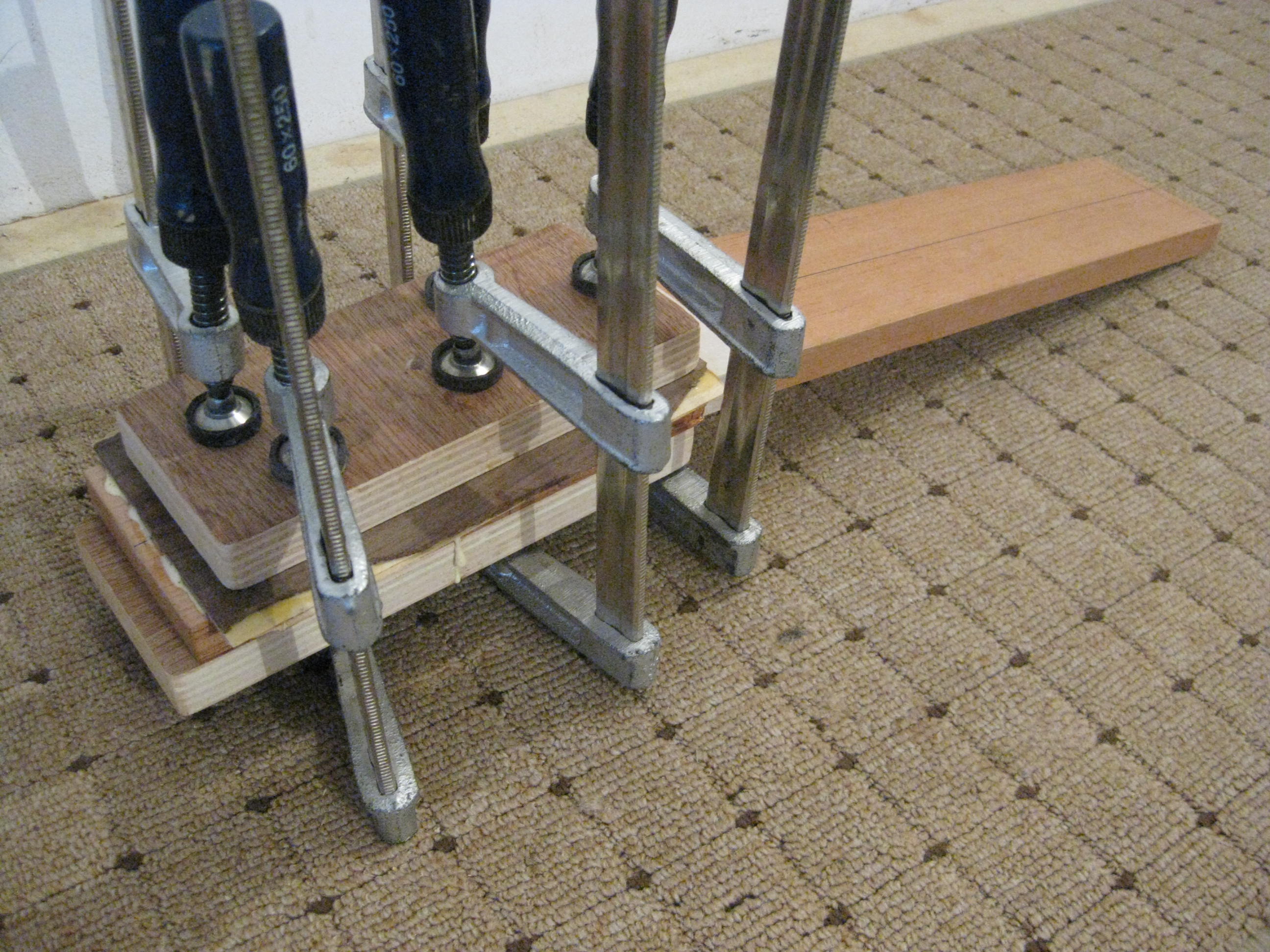

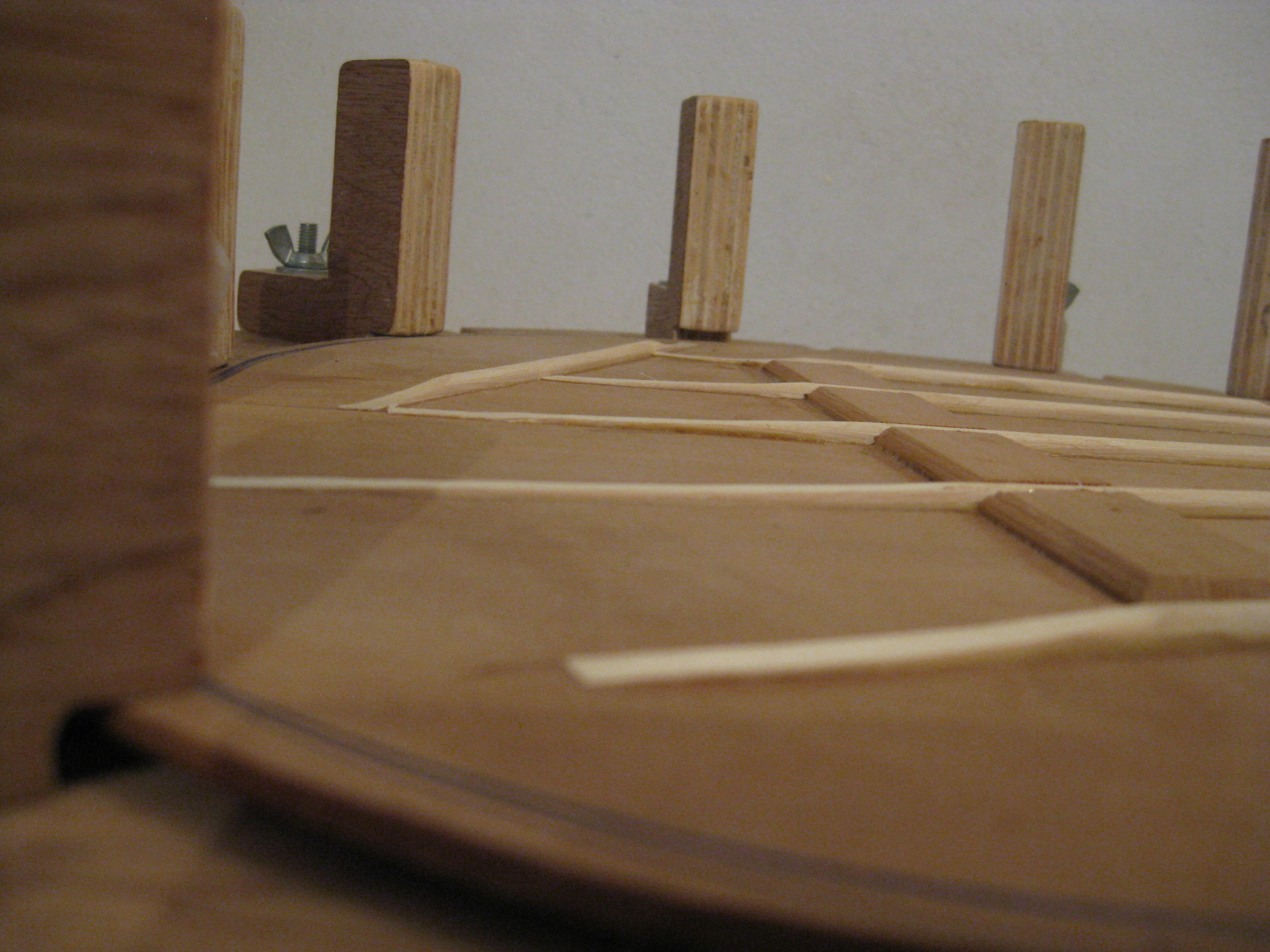

Μάλλον η τελευταία εικόνα του εργαστηρίου μέχρι τον 15αγουστο . Στο βάθος το καπάκι να "καμαρωνεται" περιφανα , στην μέση να ξεκουράζεται το ένα πλαϊνό και στο καλούπι να λυγίζει το άλλο .

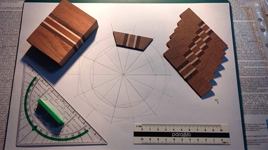

Το βίντεο που ακολουθεί και οι συμβουλές του Νικόλα Φερέου , του Μάνου Τουρπάλη και του Oscar
μου έδωσαν κίνητρα να παίξω λιγάκι με το σχέδιο μιας πιθανής επόμενης ροζέτας ...   8)
https://www.youtube.com/watch?v=xLrFr_gxH2U&t=2s
Κι αν δεν τα καταφέρω , ένα κομμάτι από μανίκι μου έδωσε υλικό για μια πιο ρεαλιστική κατεύθυνση   :)

Πανέξυπνο το κόλπο με το ρεταλι!Και με μερικά φιλετάκια και βγήκε μια σούπερ ροζετα!

« Απάντηση #20 στις: Αυγούστου 06, 2020, 08:57:07 πμ »
Τίποτα δεν πάει χαμένο!

Ωραίες αυτές οι ροζέτες . Προσπάθησα να κάνω και εγώ ένα κεντρικό φιλετακι από παλισανδρο , σφένδαμο και σαπελι χωρίς να υπάρχει συμμετρία , σαν μωσαϊκό  , αλλά το ρούτερ είχε άλλη άποψη .

μπραβο ιωσηφ! εξυπνο-ομορφο σχεδιο, και κολλαει στο "τιποτε δεν παει χαμενο"!  :)

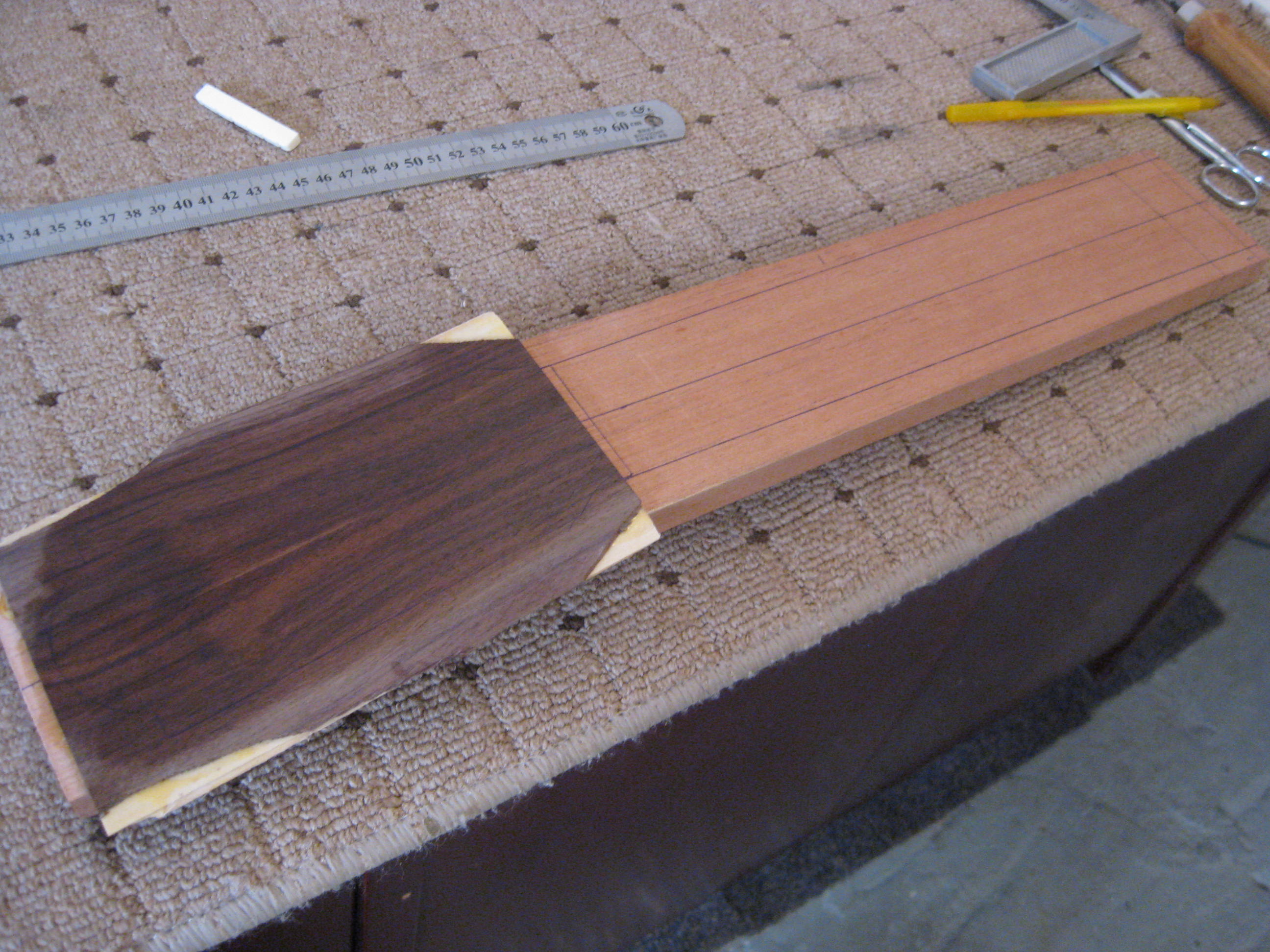

Αν εσύ Στέλιο μετά από τόσες κιθάρες ( πόσες μέχρι τώρα  ; ) " μανικοπαιδεύεσαι " ...  τι να πούμε εμείς τα πρωτάκια   ;D
Το μανίκι στις φωτο τί ξύλο είναι ;  Ευχαριστώ !
Απ: Φωτογραφίες και Βίντεο από Εργαστήρια : Αύγουστος 2020
« Απάντηση #24 στις: Αυγούστου 09, 2020, 07:17:13 πμ »
τουλαχιστον το δικο μας σχολειο δεν εχει κλεισει λογω κορονομπαϊρο...  {celebrate018}

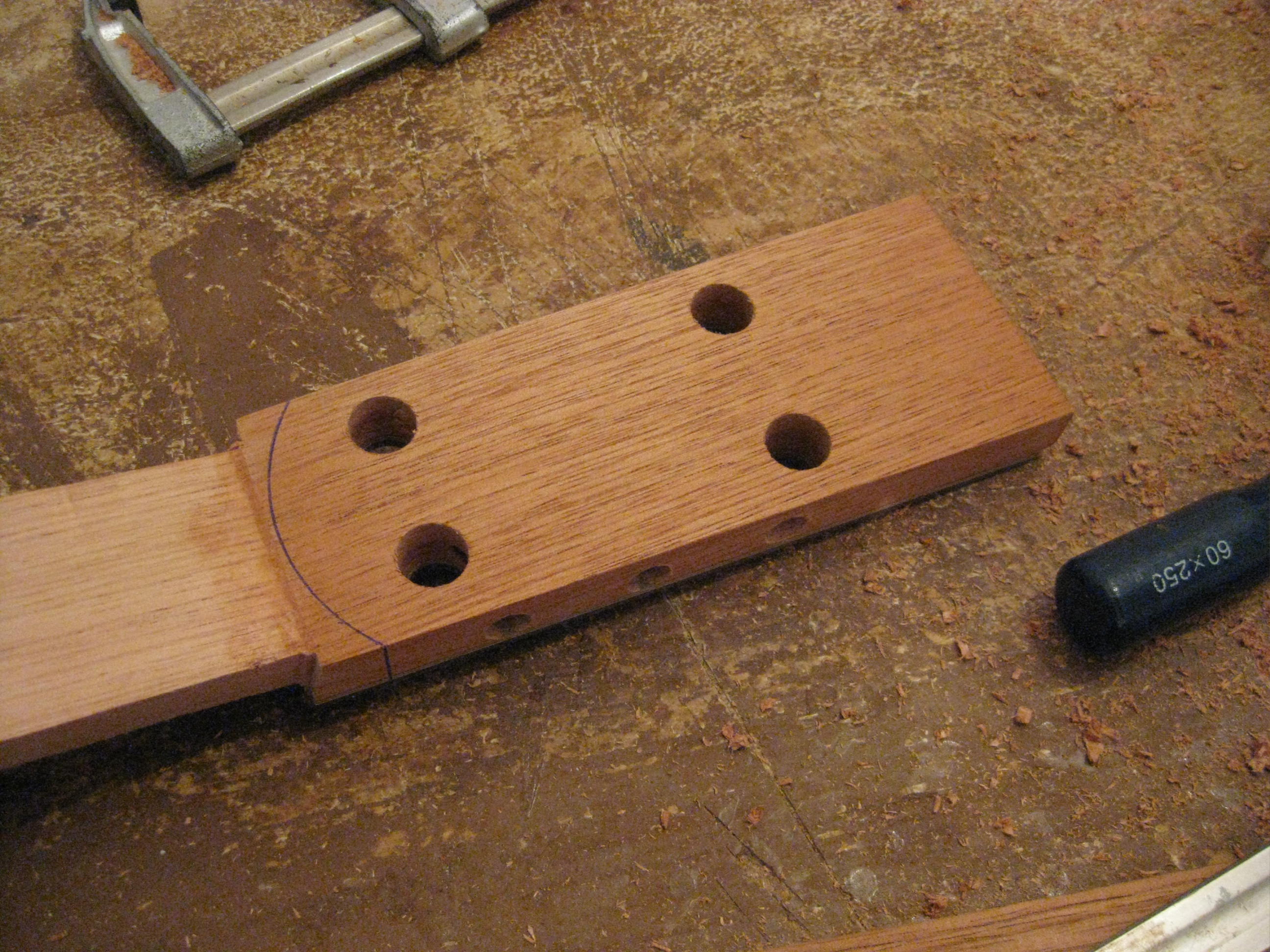

ειναι σεντρελα οντορατα, το καλυτερο ξυλο για μανικι κλασικης , διοτι ειναι:
- ευκολοδουλευτο
- ελαφρυ
-ικανοποιητικες αντοχες στο βαθος χρονου
(αρκει να ειναι καλα ακτινικα κομμενο, διοτι ειναι ενα κλικ πιο κατω απο μαονι καγια + σιπο που ομως εχουν αρκετο βαρος, πραγμα οχι καλο. επισης να ειναι ξερο, αυτα απο ματιντερ κλπ δεν κανουν πρεπει να μεινουν πολυ καιρο, διοτι αν το βαλεις αμεσως το καταλαβαινεις, στην επεξεργασια -πριονι & τρυπημα με τρυπανι- δεν βγαζουν σκονη, αλλα κατι σαν μυξοβλενοξυλο που κολλαει παντου, στομωνουν τα εργαλεια απο τη λασπη)
επισης καλα ξυλα ειναι (απο αυτα που εχω δοκιμασει)
κυπαρισσι (σουπερ ικανοποιημενος)
σφενδαμι (με αναμεικτα συναισθηματα: εχω πετυχει κομματι βουτυρο, σπεσιαλε, αλλα και κομματι ατσαλι, ξερεις , για μας που εχουμε για εργαλεια τα χερια μας, επεσε πολυ βρισια ...)

« Απάντηση #25 στις: Αυγούστου 09, 2020, 08:05:10 πμ »
Πολύ ενδιαφέρουσα και διαφωτιστική απάντηση !
Υποθέτω ότι ένα "βαρύ" μανίκι κουράζει γρήγορα τον παίκτη ... ( πόσο μάλλον όταν πρόκειται για κλασική με πολλές ωρες εξάσκηση )
Δοκίμασες να ζυγίσεις - από περιέργεια - ένα μανικοκαράολο μαζί με τα κλειδιά , πριν να το δέσεις στο σκάφος ?
Ετσι για σένα , για έχεις μια ένδειξη "βάρους" από πριν ?
Πολύ σ΄ευχαριστώ !
« Απάντηση #26 στις: Αυγούστου 10, 2020, 07:15:56 πμ »
ναι ιωσηφ πλεον ολα τα ξυλα τα ζυγιζω
(στο μανικι χωρις κλειδια-τακουνι, αλλα με ανοιγμενες τρυπες)

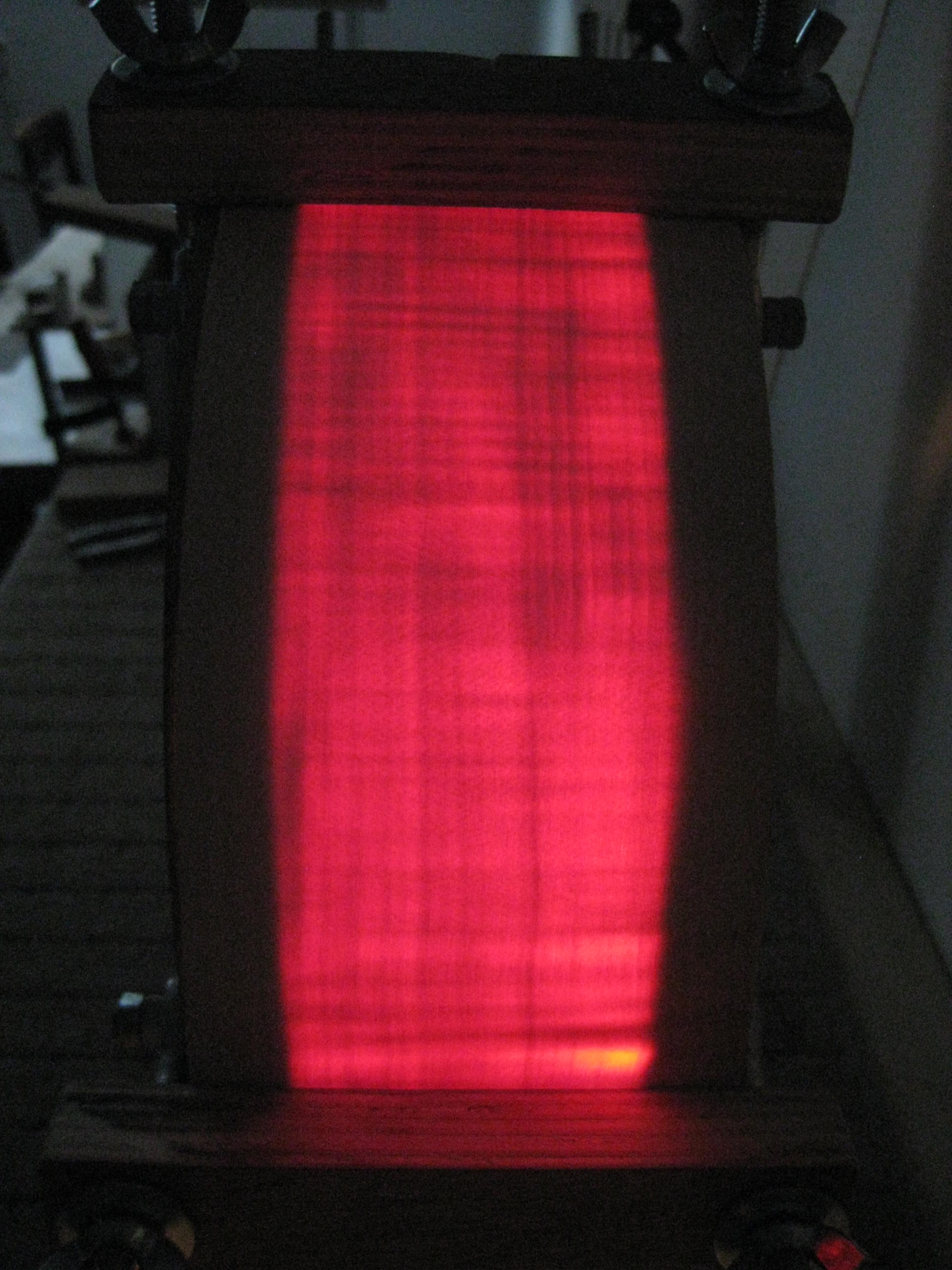

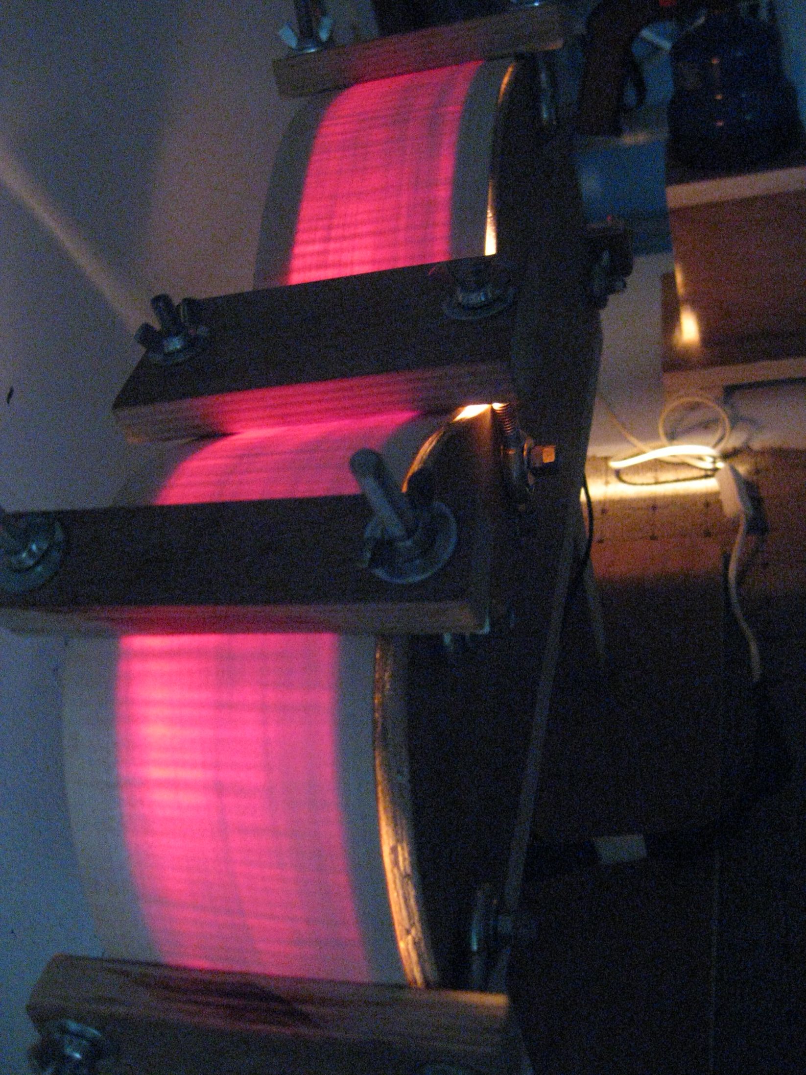

εδω μερικες.. ακρως αισθησιακες φωτο!
το σφενδαμι το στρουμφογαρμπυλομουαρενιο, στο σκοταδι, μεσα στο καλουπι....
  • Μηνύματα: 2.854
« Απάντηση #28 στις: Αυγούστου 12, 2020, 06:56:55 μμ »
Οντως. Αισθησιακό κόκκινο φως που παρέπεμπει σε άλλα και όχι κιθαρες.
« Απάντηση #29 στις: Αυγούστου 12, 2020, 07:16:05 μμ »
οπως;
αυτη εδω;;;  ;D
