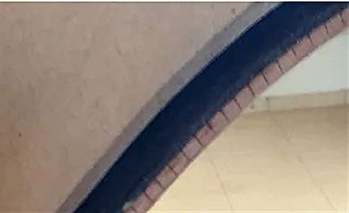

Τρεις μέρες μου έδωσε η οικογένεια ρεπό να πιάσω δουλειά . Γύρισα μόνος στο σπίτι και πρωί απόγευμα στο εργαστήριο  . Τα πλαϊνά ενώθηκαν . Η πλάτη είναι στα κολλήματα και έκανα και μια "τσαχπινια" στην τρύπα στο καπάκι .  Επειδή παντα με προβληματιζε που εκεί ειναι σοκορο  είπα να το κρύψω . Μαύρος καπλαμας που αργότερα θα στρογγυλεύει στην άκρη . Νομίζω θα το καθιερωσω . Παραπάνω δουλειά αλλά μου αρέσει .
Απ: Φωτογραφίες και Βίντεο από Εργαστήρια : Αύγουστος 2020
« Απάντηση #52 στις: Αυγούστου 20, 2020, 01:41:33 πμ »
Πωπωπω τα χρώματα του παλισανδρου δεν παίζονται.. το καπάκι Γτ φαίνεται έτσι?μαύρη σκόνη από τα τριψιματα είναι?

Τρεις μέρες δικές σου , μόνος , ανενόχλητος στο εργαστήριο ...  Δημήτρη σε ζηλεύω !
Σίγουρα θα υπάρχει κάποιος λόγος που τοποθετήθηκαν " έτσι " οι πατούρες , με τις κοπές κολλημένες μέσα στα πλαϊνά.
Νομίζω έχει σχολιαστεί παλιότερα αυτή η προτίμηση , αλλά δεν θυμάμαι ...  Ευχαριστώ
Από το τρίψιμο της ροζετας . Δεν με αγχωνει. Θα φύγει με τα τελικα τριψιματα .
Λοιπόν . Η πατούρα έτσι δημιουργεί πιο άκαμπτη επιφάνεια . Δηλαδή θεωρώ την πατούρα και δομικό στοιχείο ακαμψιας και όχι απλα επιφάνεια για να πατήσουν τα καπάκια. Για αυτό δεν κάνω και το παραδοσιακό με ένα ένα κομματάκι . Και επίσης αισθητικά μου αρέσει να φαίνεται η ξύλινη επιφάνεια . Στη αρχή ήθελα θα είναι ενιαίο ξύλο , αλλά δεν έχω πριονοκορδελα για να κόψω λεπτά φιλέτα των 2.5 χιλιοστών , να τα λυγίσω και να κολλήσω δύο μαζί για να κάνω 5 Χιλ. πατούρα . Μπορώ με το παγκοπριονο , όπως έκανα τώρα , αλλά για κάθε 2.5 Χιλ. θα έχανα 3.2 από τον δίσκο ... Οικονομία οπότε με μια κοπή των 5 Χιλ. Και χάραγμα ... Οπότε όταν θα εχω πριονοκορδελα θα είναι χωρις εγκοπές .

« Απάντηση #58 στις: Αυγούστου 20, 2020, 10:31:42 πμ »
Ωστε η δική σου προτίμηση είναι - ας τη πούμε - ολόσωμη ενιαία πατούρα
από δυο φιλέτα πρώτα λυγισμένα και μετά κολλημένα πάχους  (2,5 + 2,5) = 5,0 mm
Ωραία , ευχαριστώ !   :)

« Απάντηση #59 στις: Αυγούστου 20, 2020, 11:38:12 πμ »
Αυτό βλέπω σε όσους κατασκευαστές φτιάχνουν μόνοι τους πατούρα και δεν χρησιμοποιούν εμπορικές .
Έφαγα μια ώρα να χαράξω 4 πατούρες και ας χρησιμοποίησα την σεγα ....
