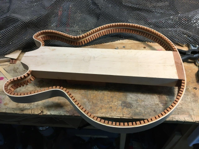

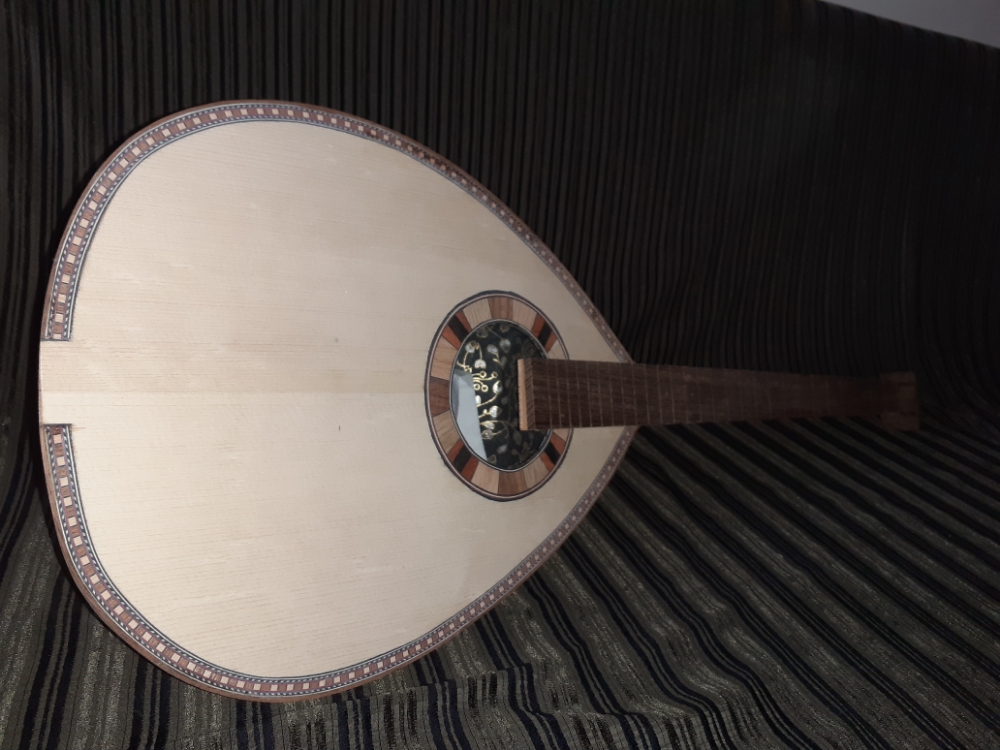

Μάνο παίζει να είναι και το πιο γερό μανίκι που θα έχεις φτιάξει . Έχω δει καποιους να κόβουν επίτηδες το μανίκι στη μέση και αντί για κόντρα απλά να κολλάνε ξανά τα δύο κομμάτια . Κάτι θα ξέρουν .
Απ: Φωτογραφίες και Βίντεο από Εργαστήρια : Αύγουστος 2020
« Απάντηση #76 στις: Αυγούστου 21, 2020, 02:53:25 μμ »
μακάρι   8)
στην τελευταία κιθάρα που δεν μου ταίριαζαν τα νερά (έστριβαν μέσα στο αρχικό ξύλο κι αν το έκοβες στη μέση, όπως και να τα έβαζες κάποιο ερχόταν πλατύβεννο ή δεν μου έβγαινε το φάρδος) το έκοψα στα τρία (κατά μήκος) και το ξανακόλλησα "τούμπα - πλάκα" που λέγαν οι παλιοί. Όπως προτείνει ο Νάσος αν θυμάμαι καλά και το συζητήσαμε και με τον ΚαΠα (αυτός το θυμήθηκε και ανέφερε και τον Φρονιμόπουλο).
Βγήκε όντως πολύ γερό, χωρίς κόντρα. Έβαλα βέργα, αλλά δεν χρειάστηκε καμία ρύθμιση (κλίμακα 64, με 12άρες και επειδή μου έσπασαν στο σετάρισμα έβαλα Μι καντίνι και Σολ από σετ 13άρες, σύνολο καμιά 80αριά κιλά, έτσι την έχω ακόμα)... θα την παρακολουθώ κι αν εξακολουθεί να πηγαίνει καλά θα το καθιερώσω, ούτως ή άλλως το να βάζεις κόντρες ΚΑΙ βέργα μου φαινόταν πάντα λίγο βλακώδες (αφού σκάβοντας για την βέργα ουσιαστικά ...εξαφανίζεται η μεσαία κόντρα).
Απλώς στο συγκεκριμένο εκτός από "κάθετες" ενώσεις θα έχει και την "οριζόντια"- το ξυρισμένο και κολλημένο σε άλλον όροφο  ;D και δεν ξέρω τι θα γίνει...
Και εγώ πιστεύω πως το μπράτσο θα είναι αρκετά γερό, λόγω των πολλαπλών συγκολλησεων.
Την οριζόντια ένωση εαν έχεις καλη εφαρμογη, μη την φοβάσαι.

Μάνο στην δεύτερη κιθάρα και στην τρίτη λογικά , το μπράτσο μου είναι κομμένο οριζόντια και ξανά κολλημένο σε άλλη θέση για να γίνει το σκαλοπάτι που πατάει πάνω στο καπακι . Αν γίνει σωστά η κόλληση έχω την εντύπωση ότι είναι πολύ γερό . Σαν κόντρα πλακέ .

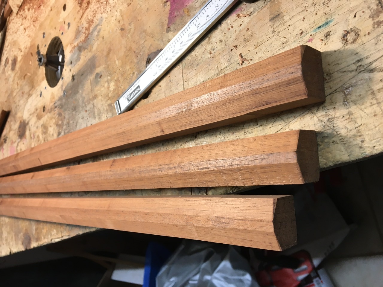

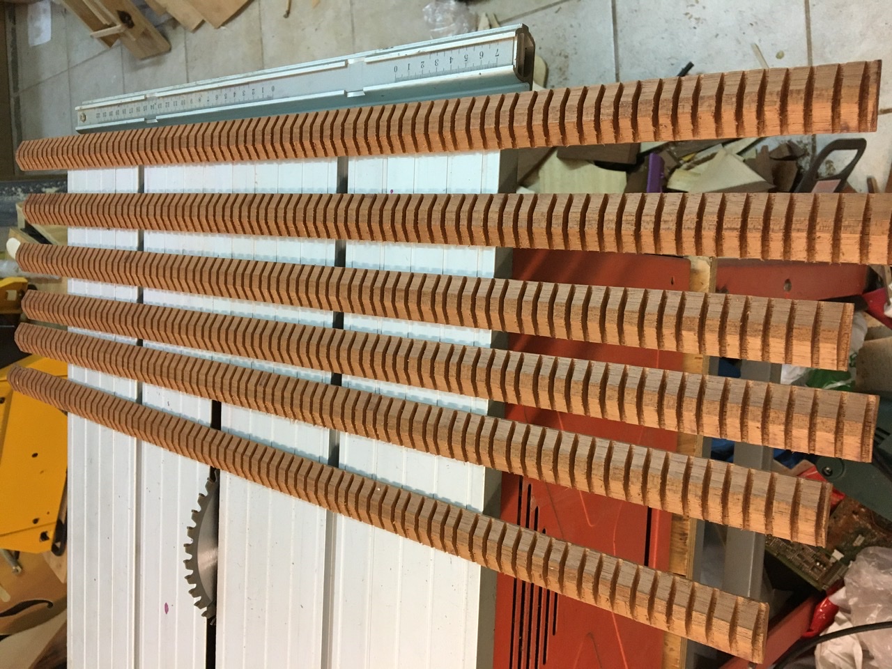

Λείπω αρκετό καιρό και έχω χάσει επεισόδια

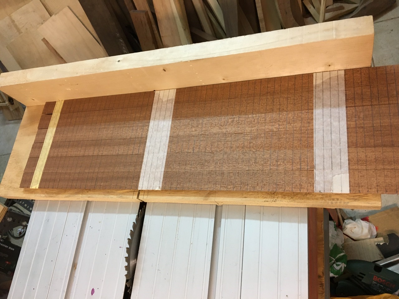

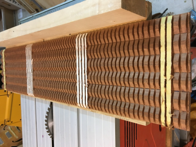

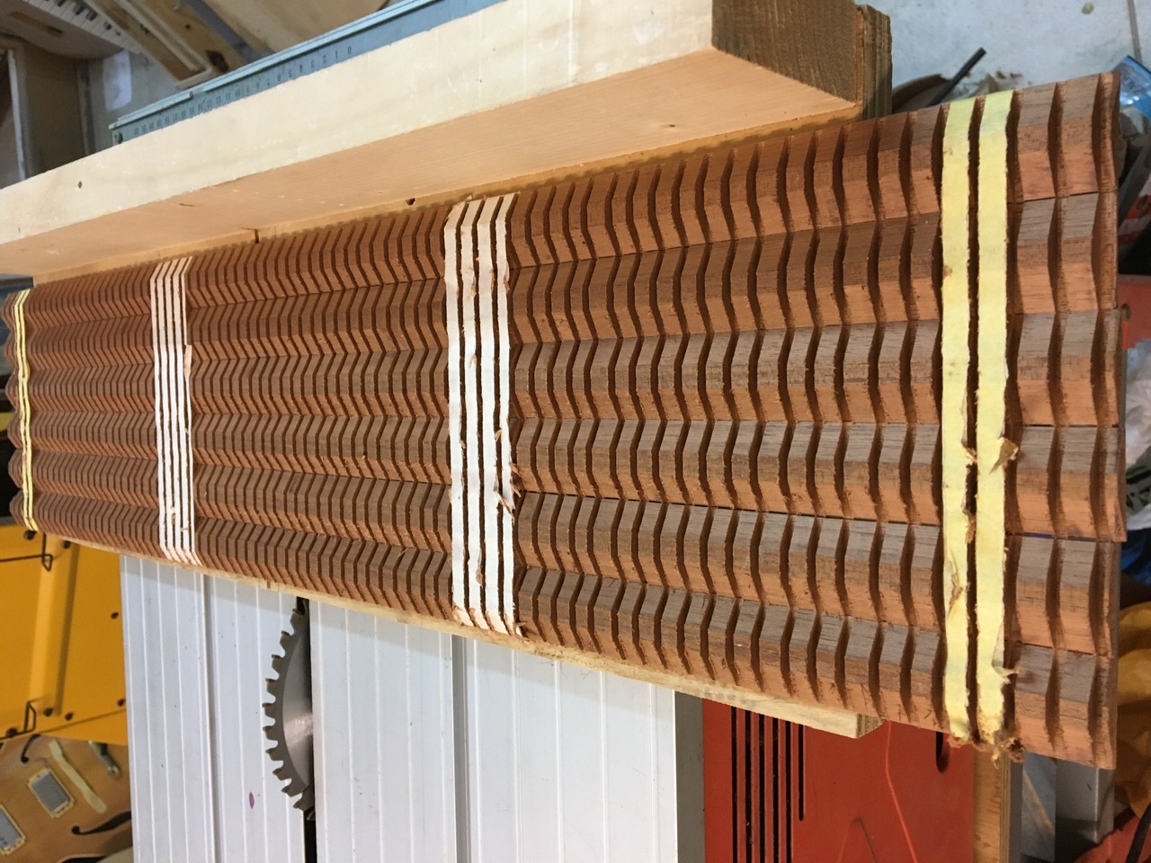

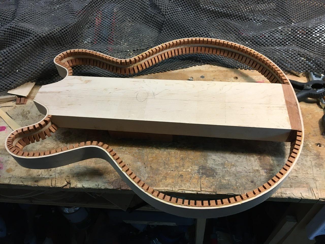

Αλλά επειδή μιλήσατε για κατασκευή πατούρας θα δείξω εδώ χωρίς πολλές επεξηγήσεις πως έφτιαξα πατούρα από μαόνι για τη νέα μου κουφωτή ES 335 που έχω ξεκινήσει και δεν έχω δημοσιεύσει τίποτα ακόμη
(Βασικά έχω ανεβάσει στο noiz οταν επιστρέψω σε WiFi θα ανοίξω το θέμα κι εδώ)
Εκοψα απο μασίφ μαόνι τις διαστάσεις που χρειάζονται και τα πέρασα απο το ρούτερ για να δώσω την κλίση στο ξύλο
μετά τα έκοψα στη μέση και αφού τα πλάνισα τα παρέταξα στο δίσκοπρίονο  που του είχα περάσει τον μικρότερο δίσκο 2,2 χιλ σε πλάτος
Πριν απο αυτό χρειάστηκε να φτιάξω τον οδηγο της φωτό για να κοπούν ίσια όλα μαζί και κυρίως με ασφάλεια
Τα σιρίτια της τελευταίας φωτο κόβονται στη μέση και έχουμε το τελικό kerfed lining που θα μπεί στο όργανο

Επιστημονική δουλειά Νασο. Καλοτελειωτη.
Σε θαυμάζω !

Ευχαριστώ luthiers είπα να κάνω νοικοκυρεμένη δουλειά 8)

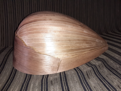

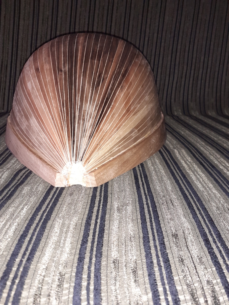

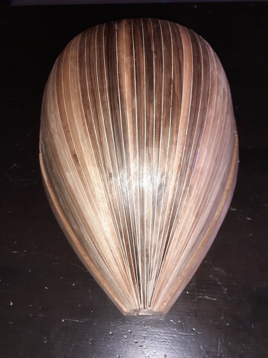

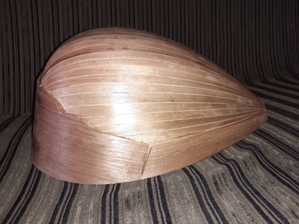

« Απάντηση #85 στις: Αυγούστου 23, 2020, 07:37:36 μμ »

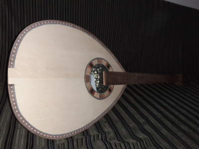

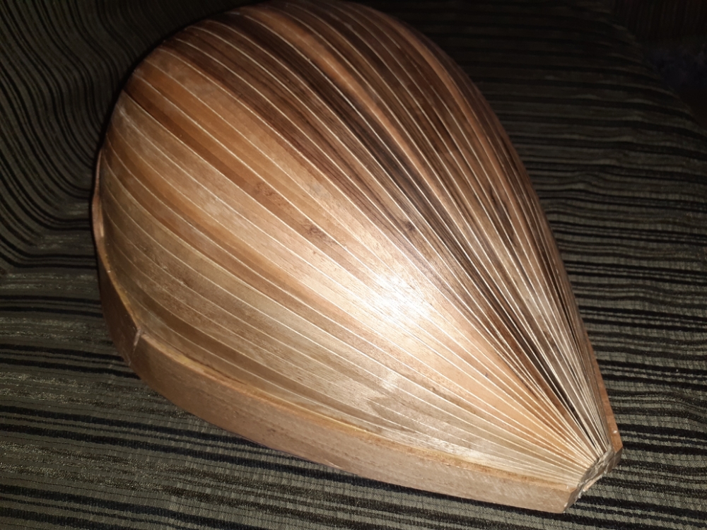

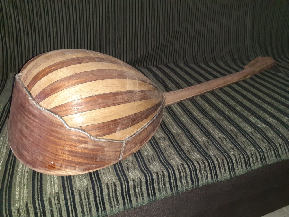

Κάνω και έχω κάτι σιγα σιγα.... (με χελωνίσια βηματα βεβαια)  όταν βρω ώρα...   το καλοκαιράκι άυτα κατάφερα να κάνω.
Οοοοοοολη ή κατασκευη έιναι άπο ξύλα.....  πλαστικό τότε δείγμα.......
Και ένα σκάφος άπο καρυδια με 40 δουγιες

« Απάντηση #86 στις: Αυγούστου 24, 2020, 07:21:00 πμ »
γεια σου ρε νασο με τα ωραια σου...
γιωργο καλοτελειωτα κ προσοχη τωρα με τα βερνικια, πανω τους!

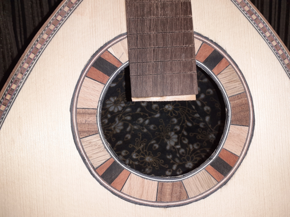

ομορφες και οι 2 κατασκευες, πολυ μου αρεσε η ροζετα σε σταϊλ κιθαρας...
μια ερωτηση, αυτο με τις πολλες δουγιες ειναι αλα φιλιος η ειναι αλλης φιλοσοφιας.
« Απάντηση #87 στις: Αυγούστου 24, 2020, 02:55:32 μμ »
Στέλιο όι δουγιες έιναι χαραγμένες με πριονακι.
Όσο για το σκάφος του κ φίλίου έχω έτοιμασει τα ξύλα που θα χρειαστο άλλα θέλω να ξανά δω 3-4 φορές το βιντεακι του για να το έμπεδοσω καλά  (όπως έλεγε και ό ζικος) και μετά να το ξεκινήσω, να βρω κ σαμπρελες για τέντωμα, κτλ.   Μάλλον τον άλλον μήνα για να πάρω και φλαμουρι για τακο, γιατί μου
τελείωσε κ ό σοφιανος έιναι κλειστός.
Όσο για την ροζετα Ναι όντος άπο κιθαρα την έιδα....  (νομίζω ό Μάνος  ή ο Ιωσήφ έχε κάνει πριν λίγο καιρο)

« Απάντηση #89 στις: Αυγούστου 24, 2020, 07:28:17 μμ »
Μπραβο μανωλη ωραια γραβατα!!!!!!τι ωραιο πλανακι ειναι αυτο!!!!!!!!!!
Το σκαφος ειναι απο  σφενταμι?
