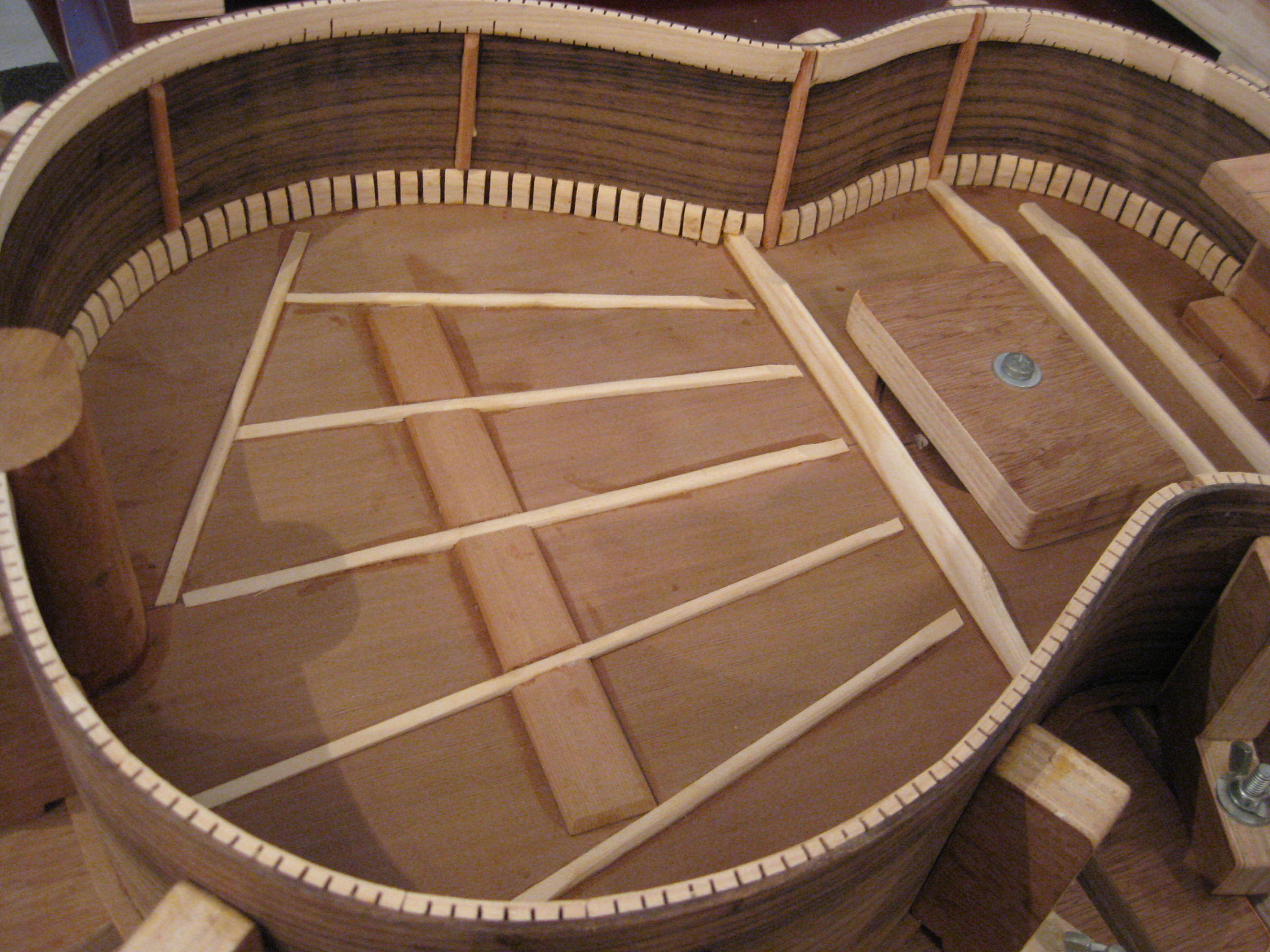

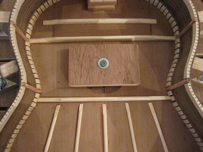

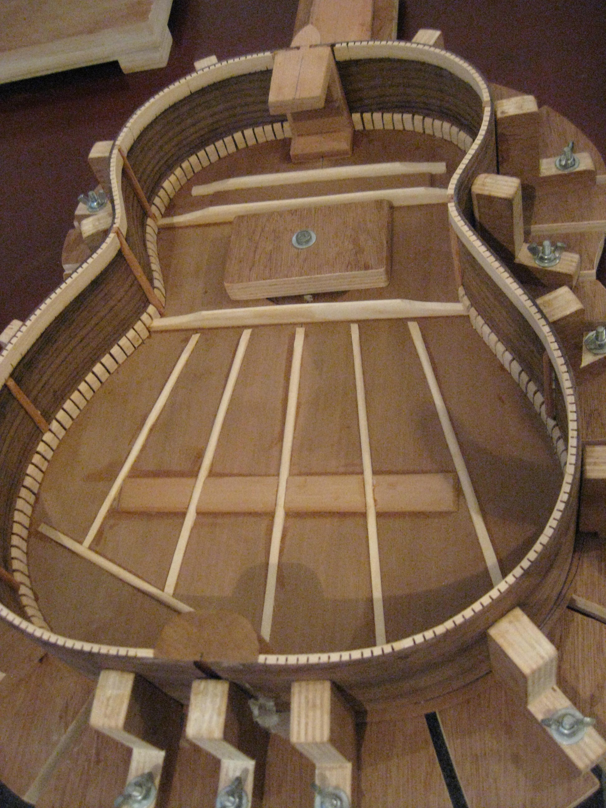

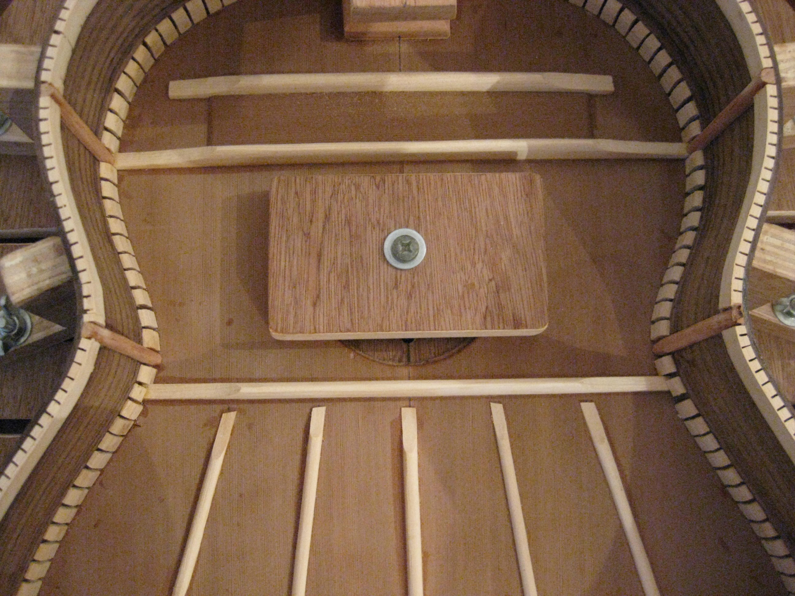

Ξερω οτι αν εχει υψος 16mm στο 12 και 10mm στο 20 ταστο η ανυψωση μαζι με την ταστιερα, πετυχαινω action 3mm στην 6 χορδη σε συνδιασμο με τον καβαλαρη, κοκκαλο ,radius που δινω στο καπακι σε συνδιασμο με zero fret.
Μετραω παχος απο τα καπακια  και τα πλαινα για να δω ορια και αντοχες.
Τι δεν μετραω. Δεν μετραω συντονισμους και αρμονικες. Δεν μετραω Db, δεν μετραω βαρος.
Σου ειπα . Θα τα μετρησω , θα τα σημειωσω και θα πεσει συγκριση με την επομενη κιθαρα. Αν υπαρχει σχεση , θα το ψαξω, αν οχι δεν θα ασχοληθω. Γιατι η κιθαρα ειναι κατι περισσοτερο απο air pump...
