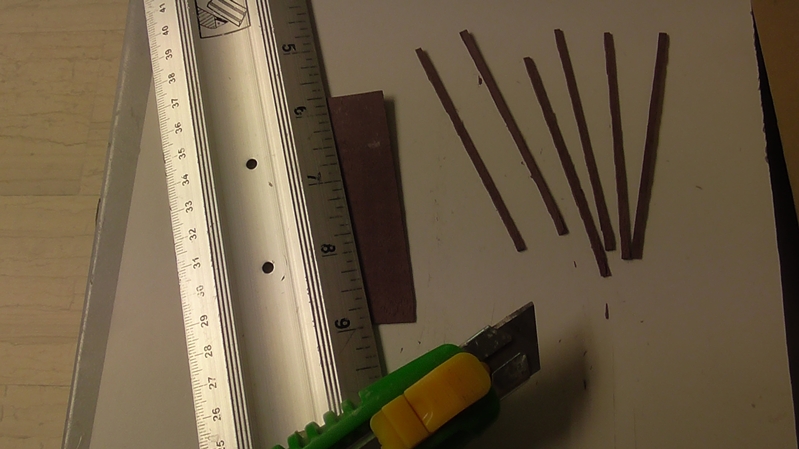

Μετά ἔπρεπε νά κατασκευάσω τό διακοσμητικό κορδονάκι , πού θά χρειαζόταν , μαζί μέ ἄλλους καπλαμάδες , στήν ἔνωση τῶν 2 μισῶν τῆς πλάτης : Μεταξύ 2 μαύρων καπλαμάδων : μήκους 80 ἑκ. , φάρδους 8 ἑκ. καί πάχους 0,6 χιλ. τοποθέτησα μέ κόλλα , τήν μιά κολλητά στήν ἄλλη , λωρίδες ἀπό χρωματιστούς καπλαμάδες φάρδους 2 χιλ. καί μήκους 8 ἑκ. . Ἔκοψα γύρω στίς 400 λωρίδες , ἀφοῦ προηγουμένως κολλησα ἀνά 2 τούς καπλαμάδες ἰδίου χρώματος , ὥστε ἡ κάθε λωρίδα νά ἔχη πάχος 1,2 χιλ. καί νά διακρίνεται ἀπό κάπως μακρυά στό ὄργανο . Στίς ἐξωτερικές πλευρές τοῦ " σάντουϊτς " τῶν μαυρών καπλαμάδων πού περιεῖχαν τίς λωρίδες , κολλήθηκαν 2 λευκοί καπλαμέδες ἰδίων διαστάσεων μέ τούς μαύρους :
