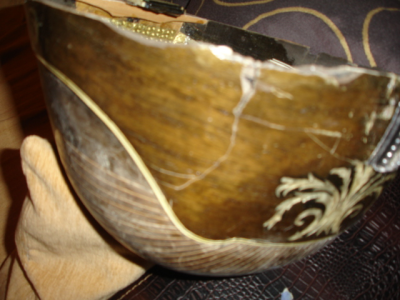

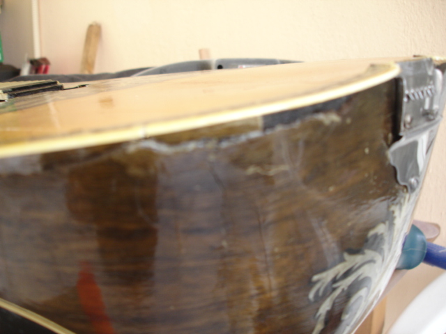

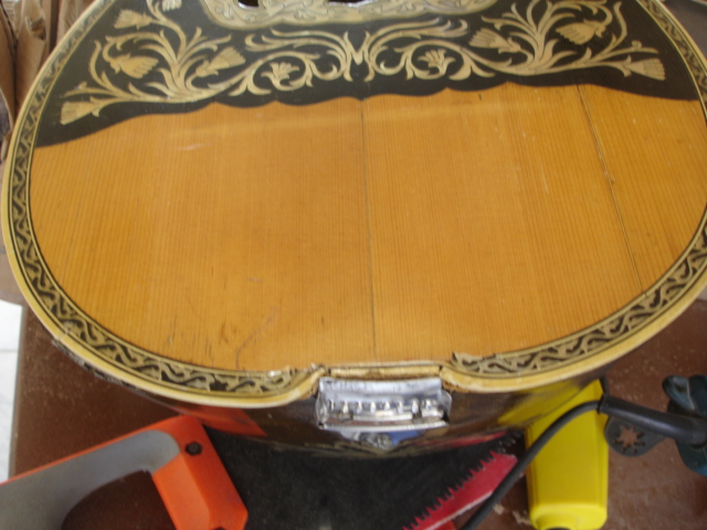

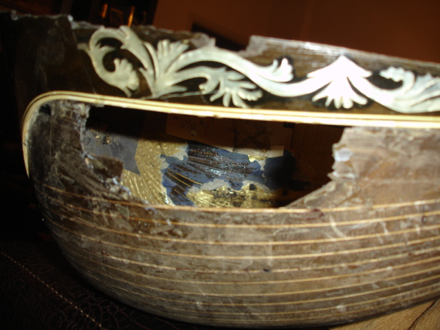

Μπουζουκι αγνώστου προελεύσεως έπεσε στα χέρια μου ,
Σίγουρα δεν συμφέρει η επισκευή του αλλά πρέπει να προσπαθήσω να το συμμαζέψω λίγο ,είναι από γνωστό.
Έχει σπασμένη κολάτζα , η οποία είναι μονή !!!! δεν έχει άλλη απο μέσα

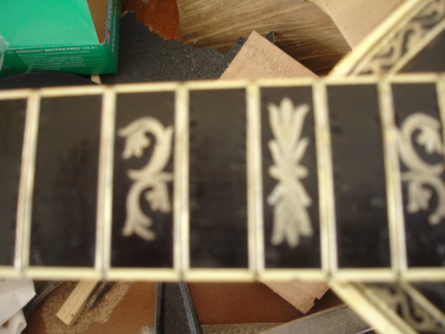

Το καπάκι θέλει αλλαγή , η ταστιέρα δεν ξέρω αν θα βγεί σωστή , θα προσπαθήσω
Λείπουν και μερικά κομμάτια από τις ντούγιες στο πλαί ., δεν φένεται καλά αυτό γιατι
το έχουνε περάσει όλα μάυρη λαδομπογια..... :-[ :-[ :-[

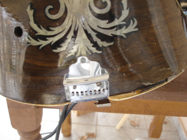

Η χορδιέρα είναι πάνω στην κολάτζα χωρίς τάκο και το φιλέτο έχει σκαφτεί όπως βλέπεται και στο
χώρο της χορδιέρας .
Απελπισία !!!!

Όντως απελπισία. Πάνο όταν λες ότι η κολάντζα είναι μονή, τι εννοείς; Από ότι ξέρω οι κολάντζες είναι μονές. Μήπως εννοείς ότι δεν βλέπεις πλαϊνάρια από πίσω;

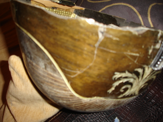

Αυτό ακριβώς βαγγέλη ., δεν έχει πλαϊνάρια , αν κοιτάξεις απο μέσα βλέπεις φώς από την φιγούρα στην κολλάτζα
Αρχίζω να ξυλώνω και βλέπουμε  ;D ;D

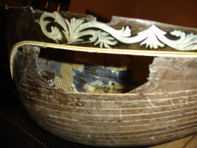

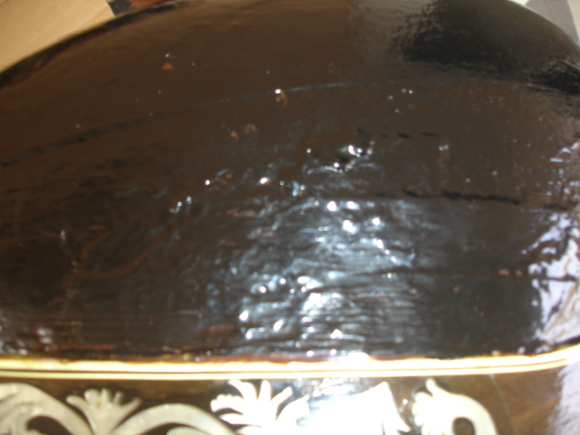

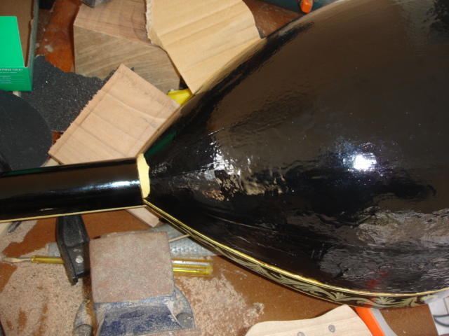

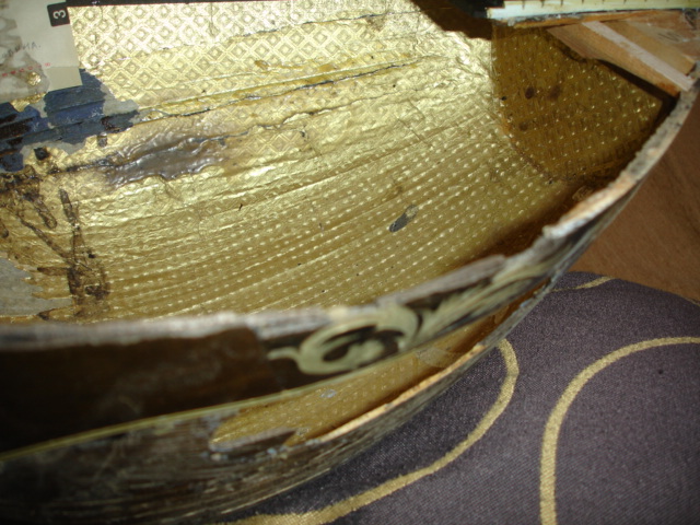

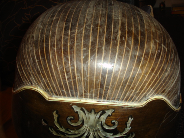

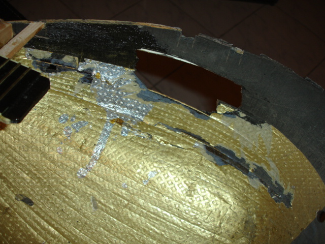

Άρχισα από τη μαύρη μπογιά , γιατί κάπου το άκουγα κούφιο.
Και εμφανίστηκε μία μεγάλη τρύπα , πρόχειρα επισκευασμένη με ταινία, και προφανώς για να μη φένεται η ταινία
έπεσε μετά το παχύ στρώμα λαδομπογιάς , το οποίο έφυγε σχετικά εύκολα και εμφανίστηκαν απο κάτω 40 πανέμορφες ντούγιες.
Η τύχη του πρωτάρη με βοήθησε και πάλι !!!
Την δουλειά αυτή την έκανα μπροστά στο τζάκι με ένα χαρτοκόπτη και το χρώμα να φέυγει εύκολα σε μεγάλα κομμάτια.
Ο φίλος ενήμερος ότι αν κάτι δεν πάει καλά θα το ρίξω να καεί  ;D
Εκεί που λέτε που είχα τελειώσει το ξεφλούδισμα , σκέφτομαι : Δεν το κρατάω ποιο κοντά στη φωτιά να ζεσταθεί το καπάκι μήπως και αρχίσει να ξεκολάει???
Και έτσι και έγινε , το καπάκι βγήκε πρίν την ταστιέρα σχεδόν μόνο του. Σε αυτό βοήθησε ότι το μόνο μέρος που ήταν κολλημένο ήταν η
σπασμένη κολάτζα. Ναί δεν είχε τα φιλέτα που μπαίνουν μέσα περιμετρικά στο σκάφος για να κολληθεί το καπάκι , ήταν σχεδόν στον αέρα !!!!
Μέσα βρήκα και ένα χαρτάκι κολλημένο με το όνομα του ανθρώπου που το έφτιαξε (Από Παλαμά Καρδίτσας)  , το τηλέφωνο του και ημερομηνία 12ος 1990. Λέω να τον πάρω κάποια στιγμή .
21 χρονών το οργανάκι !!!!!
Θέλη μιά γερή ενίσχυση από μέσα , λέω να  περάσω γάζα με κόλλα στις ντούγιες και ένα νέο σέτ πλαινάρια από μέσα , τάκο (έχει ένα πολύ μικρό)
και βλέπουμε .
Θα ανεβάσω φωτό μόλις πάω σπίτι το μεσημέρι
« Τελευταία τροποποίηση: Ιανουαρίου 02, 2012, 07:52:44 πμ από Sirpanos »

Ένα πράγμα δε ρώτησα το Πάνο. Εκτός από την τρύπα στο σκάφος (για την κάλυψη της οποίας βάφτηκε κατάμαυρο) φαίνεται να έχει επισκευαστεί ξανά ή ότι πρόβλημα παρουσίαζε κατά καιρούς απλώς ψιλοδιορθωνόταν;

Πάντος δεν έχει σημάδια άλλης επισκευής , είχα την τύχη να είμαι ο πρώτος του !!!
