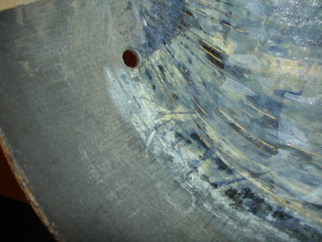

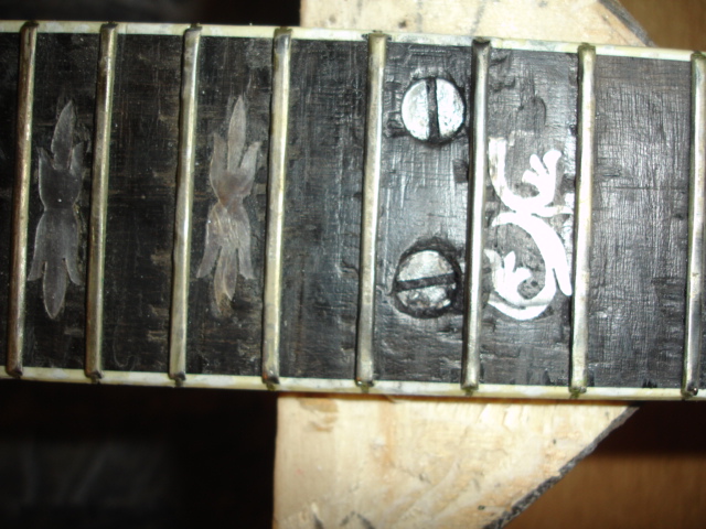

« Απάντηση #27 στις: Ιανουαρίου 18, 2012, 06:13:43 μμ »
Παρ'όλο το ψοφόκρυο που κάνει , προχώρησα και λίγο το μπουζουκάκι ..
Κάλυψα όλο το σκάφος από μέσα με κόλλα και γάζα και ετοιμάζω την ενύσχιση της κολάτζας εσωτερικά
ήδη δίχνει ποιο στιβαρό, δεν φοβάμε να το πιάσω  ;D
Επίσης ανακάλυψα και ένα νέο τρόπο που δεν τον είχαμε σκεφτεί , για το πως κολλιέται η ταστιέρα
μα φυσικά με 2 μεγάλες ξυλόβιδες στον τάκο.....
Ευτυχώς που δεν την έβγαλα , θα γινόταν όλο χαρτοπόλεμος

« Απάντηση #28 στις: Ιανουαρίου 18, 2012, 06:53:16 μμ »
Ωραία πατέντα αυτό με τις βίδες. Πρακτικό. ;D ;D
Φαντάσου να ήταν κολημένη η ταστιέρα με το καπάκι ; Σιγά μην έβγαινε με την βοήθεια του τζακιού. ;D ;D
Προχώρα προσεχτικά γιατί μπορει να βρείς και άλλες βίδες πιο πάνω.  ;D ;D
Απ: ΕΠΙΣΚΕΥΗ ΣΕ ΜΠΟΥΖΟΥΚΙ
« Απάντηση #29 στις: Ιανουαρίου 18, 2012, 11:54:06 μμ »
Πάλι καλά που δεν ήταν ........ μπετονόκαρφα.
