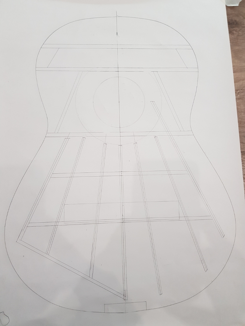

να βάλω κι εγώ μια από την πρόοδο - αποκλειστικά εντός επιδημίας
Απ: Φωτογραφίες και Βίντεο από Εργαστήρια : Aπρίλιος 2020
« Απάντηση #55 στις: Απριλίου 07, 2020, 11:44:40 πμ »
και μια ανάρτηση με ολίγη από γεωμετρία, που σε συνδυασμό με την νεοαποκτηθείσα κορδέλα αφενός με γλιτώνει από χρόνο, κόπο κτλ. και αφετέρου με οδηγεί σε περαιτέρω απο-jig-οποίηση (κατά το αποανάπτυξη). Τα γράφω μήπως κανένας έχει την ίδια τάση να ξεφορτωθεί - κάποια έστω - jigs.
ξεκινώντας από την γωνία του κόκκαλου σύμφωνα με το μηχανάκι του StewMac https://www.stewmac.com/FretCalculator.html
έφτιαξα εδώ και καιρό μια σφήνα για να χαράζω την εγκοπή στον καβαλάρη σε γωνία ~ 3° (1) στο σχέδιο (αυτή που γράφει saddle right στην φωτό παρακάτω)
την οποία χρησιμοποίησα σαν οδηγό για να κόψω τις σφήνες που βάζω στο τακούνι (2), με την διαγράμμιση
τις οποίες (ε καλά την μία) χρησιμοποίησα για να ανοίξω τρύπες για τα κλειδιά στον καράολα (3) με το κάθετο δράπανo
για να γίνει βέβαια αυτό πρέπει οι πλευρές του καράολα να είναι ήδη κομμένες κατάλληλα. Η γωνία 1° ταυτίζεται με αυτήν που προκύπτει για την ταστιέρα από τις επιλογές φάρδους στο nut και στο 12ο και για να κοπούν σωστά χρειάζεται ακόμα ένας οδηγός (1°, με μπλέ διαγράμμιση) που πλέον χρησιμοποιείται τόσο στην ταστιέρα όσο και στον καράολα.
στην τελευταία φωτο η πάνω και η κάτω πλευρά είναι παράλληλες και οριζόντιες, οπότε μπαίνει στο κάθετο δράπανο και
« Απάντηση #56 στις: Απριλίου 07, 2020, 11:58:32 πμ »
επίσης ελλείψει κοίλου σκαρπέλου ανακάλυψα (δεν ξέρω αν το έχει κάνει κι άλλος, αλλά για μένα ήταν πολύ απολαυστικό) την τέλεια - για μένα - χρήση του γνωστού πριονιού του Lidl που είναι εύκαμπτο, και με λίγη υπομονή (και λίγο σαπούνι για να γλυστράει) κόβει πολύ ωραία και γρήγορα τα πλαϊνά του τακουνιού, το τρίτο που φτιάχνω έτσι

Γειά σου Μάνο με τα ωραία σου !
κωλύομαι να τα μελετήσω τώρα ... το βραδάκι με την ησυχία μου ...
Μάνο ωραίες καθαρές δουλειές.
Το πριονάκι είναι πάντως πολύ καλό και φθηνό. Το χρησιμοποιώ και γω. Το πήρα, ενθουσιάστηκα και όταν το ξανάβγαλε πήγ ακαι πήρα στοκ (πρέπει να έχω πάλλες 3 κλειστές συσκευασίες.
