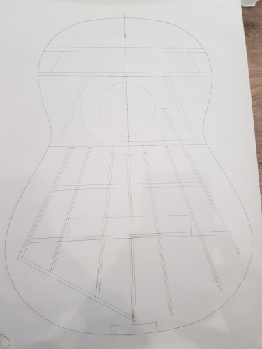

να βάλω κι εγώ μια από την πρόοδο - αποκλειστικά εντός επιδημίας
