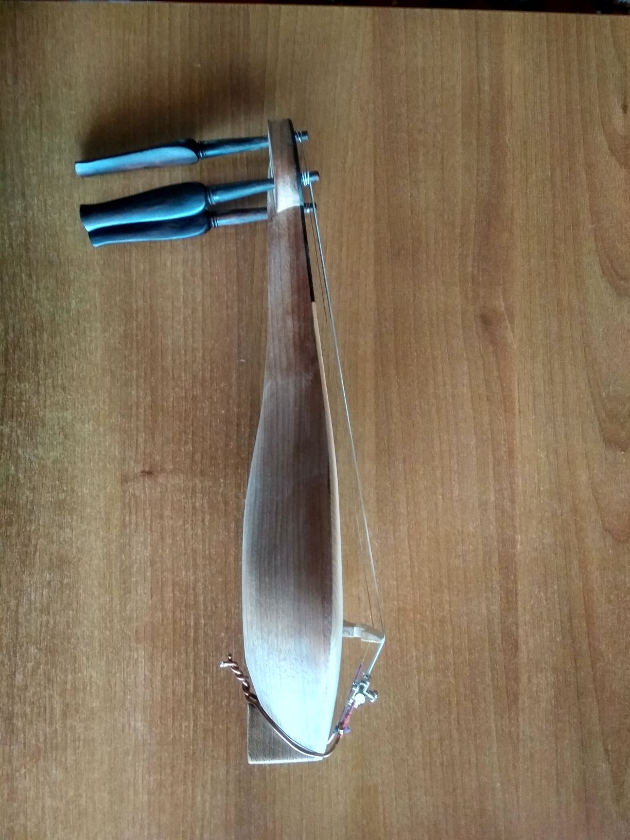

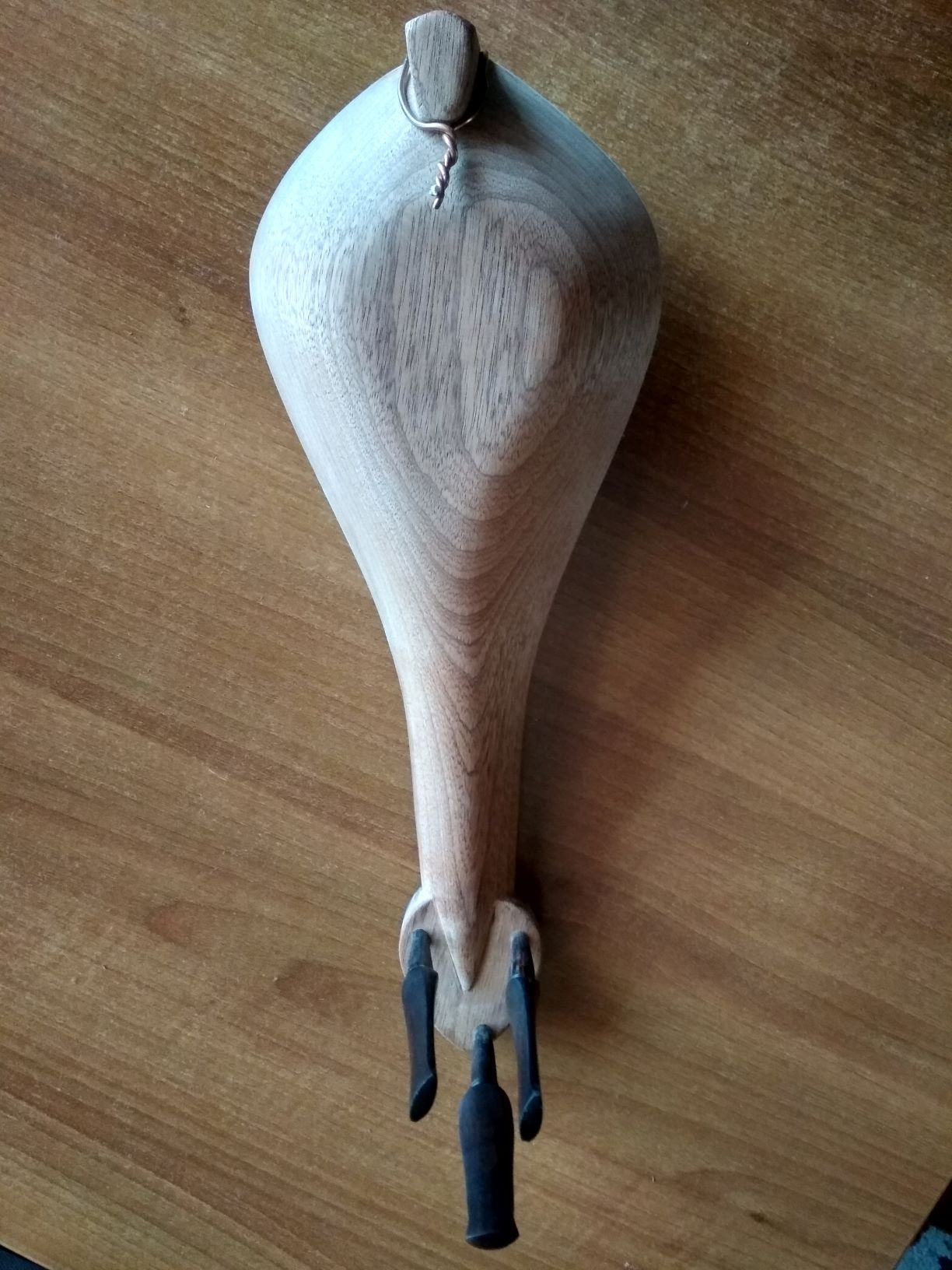

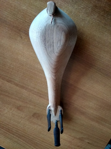

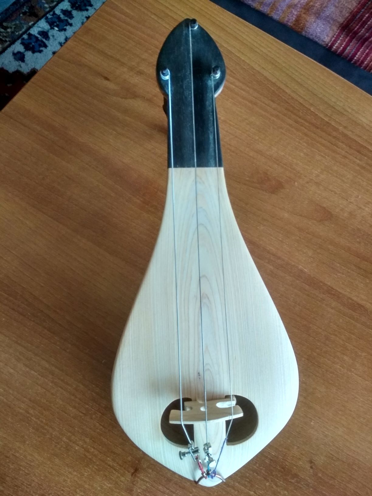

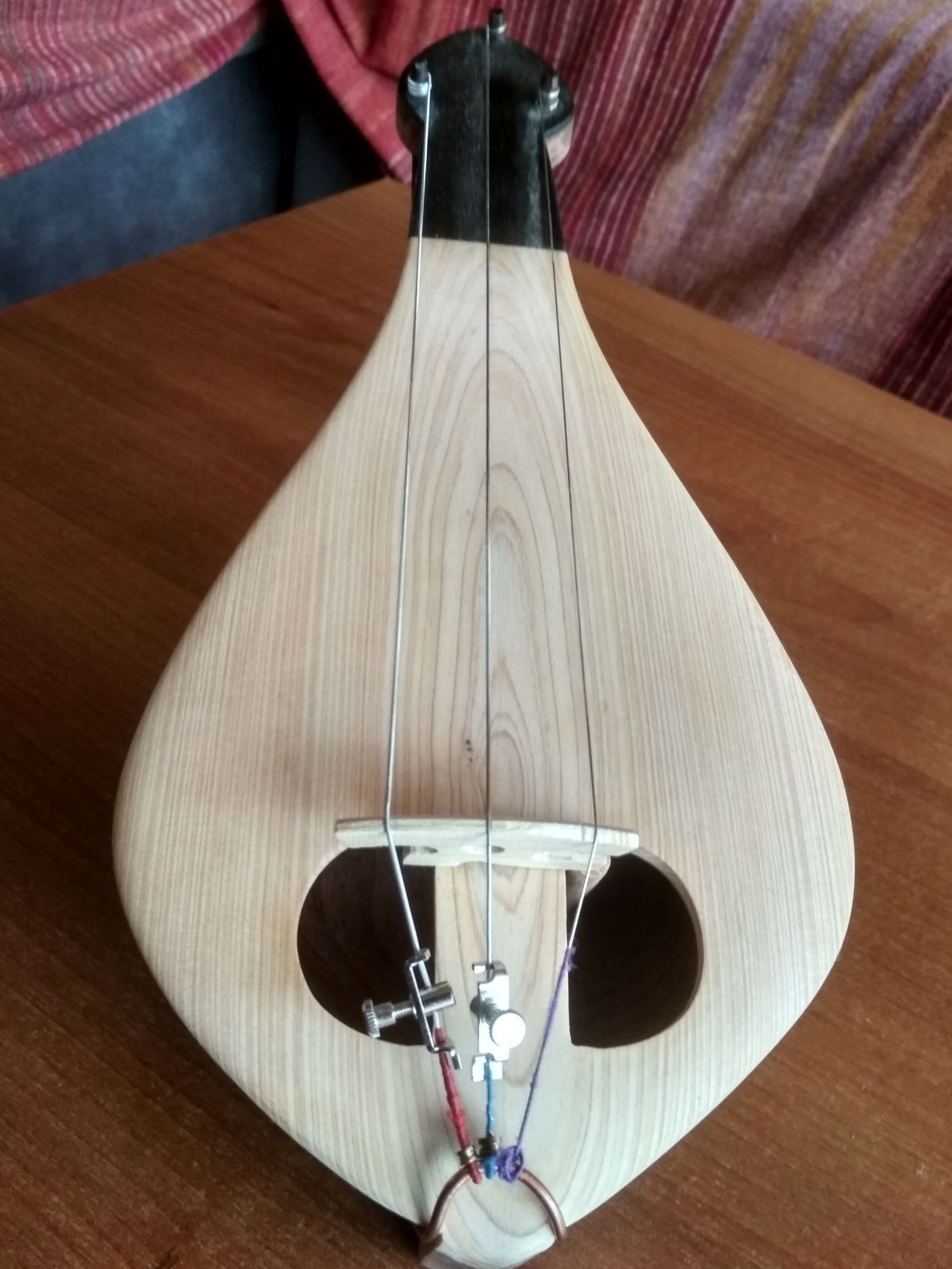

Γειά σας.
Αυτή είναι η δεύτερη λύρα μου αλουστράριστη ακόμα. Βγήκε απο το ίδιο στάμπο με την πρώτη οπότε έχει και τα ίδια προβλήματα. Μικρό στο μηκος του σκάφος και στενό μανίκι. Επίσης την εσκαψα βαθιά και δεν είχα περιθωριο για το σκάψιμο απέξω στο πισω μέρος του σκάφους.Της έδωσα πάντως μεγαλύτερη κλίση και δεν ψηλώνωουν οι χορδές όταν πλησιαζεις προς τον καβαλάρη. Σαν ήχος είναι παρόμοια με την πρώτη. Δηλαδή αξιοπρεπής χωρίς να είναι κατι ιδιέταιρο νομίζω. Το σκάφος είναι μαόνι εμπορίου, το καπάκι κυπαρίσσι και η γλώσσα έβενος. Τα κλειδιά τα πήρα έτοιμα. Το καπάκι όπως βλέπετε έιναι ''λάθος''. Δέν με έφτανε το πάχος να το κόψω στη μέση και να το κάνω διπλό οπότε μπηκε όπως ηταν . Παρόλαυτα δεν είδα κάποια σημαντικη διαφορά στον ήχο σε σχέση με την πρώτη μου.

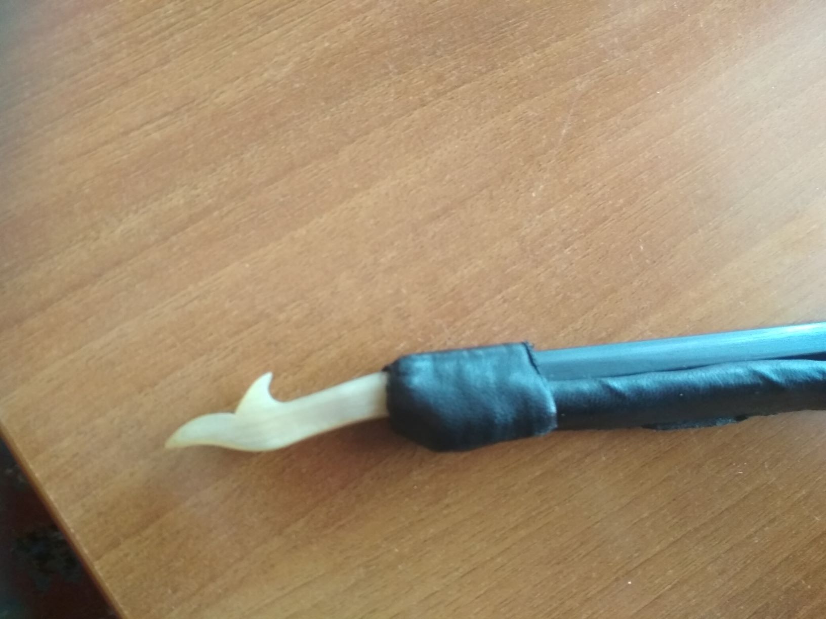

Φίλε Ἄλκη Σ , καλημέρα ,
Πράγματι τό δικό σου εἶναι διαφορετικό ἀπ' τό δικό μου ὡς πρός τόν τρόπο τεντώματος τῆς τρίχας ( ἐσύ τήν τεντώνης μέ τό χέρι ὅταν παίζεις , ἀλλιῶς εἶναι κάπως ἀτέντωτη ) . Ἀλλά στό ἀντίθετο μέρος ἀπ' αὐτό πού τό κρατᾶμε , εἶναι ἴδιο , μόνο πού τό δικό σου δέν κρύβει τήν ἄκρη τῶν τριχῶν , καί αὐτή φαίνεται σάν φουντίτσα .
Τώρα , θά σοῦ δείξω , ὅπως σοῦ ὑποσχέθηκα τόν " μηχανισμό " τεντώματος τῆς τρίχας τοῦ δικοῦ μου δοξαριοῦ , καί σύ κάνε ὅπως θέλεις . Πάντως , ὀ τρόπος πού συγκρατοῦνται οἱ τρίχες στό δικό σου δοξάρι , εἶναι ἁπλούστατος , καί μπορεῖς νά πάρης μιά ίδέα ἀπ' τόν ἀντίστοιχο τρόπο τοῦ δικοῦ μου .
Τό δικό μου δοξάρι :
Τό κράτημά του εἶναι :
Τήν τρίχα σφίγγω - ξεσφίγγω μέ κλειδί πού τραβᾶ μιά πετονιά δεμένη στήν τρίχα :
Ἡ τρίχα κόβεται σ' αὐτή τήν ἄκρη ( ἀφοῦ πρῶτα ἔχω περάσει καί σταθεροποιήσει τήν τρίχα στήν ἄλλη ἄκρη ) , δένεται σφιχτά μέ γερό καί λεπτό νῆμα καί βουτιέται σέ ψαρόκολλα ὥστε νά πετρώσει ὅταν στεγνώσει . Ἡ πετονιά περνιέται πρίν τό δέσιμο καί διπλῆ περνιέται σέ μιά λοξή τρῦπα πού ἀρχίζει ἀνάμεσα ἐκεῖ πού τελειώνουν τά δύο κοκκαλάκια , καί φθάνει στό ἐσωτερικό τῆς κωνικῆς τρύπας τοῦ κλειδιοῦ .
Ἐσύ , ἄν θέλεις νά κάνης τό δοξάρι ὅπως αὐτό πού ἔχεις , δένεις τήν ἄκρη τῆς τρίχας μέ τόν παραπάνω τρόπο καί δένεις τήν πετονιά μέσα σέ μιά τρῦπα πού θά κάνης στήν ἄκρη τοῦ ξύλου τοῦ δοξαριοῦ σου . Μετά τά τυλίγεις ὅλα σέ λεπτό δέρμα καί τά κολλᾶς μέ βενζινόκολλα .

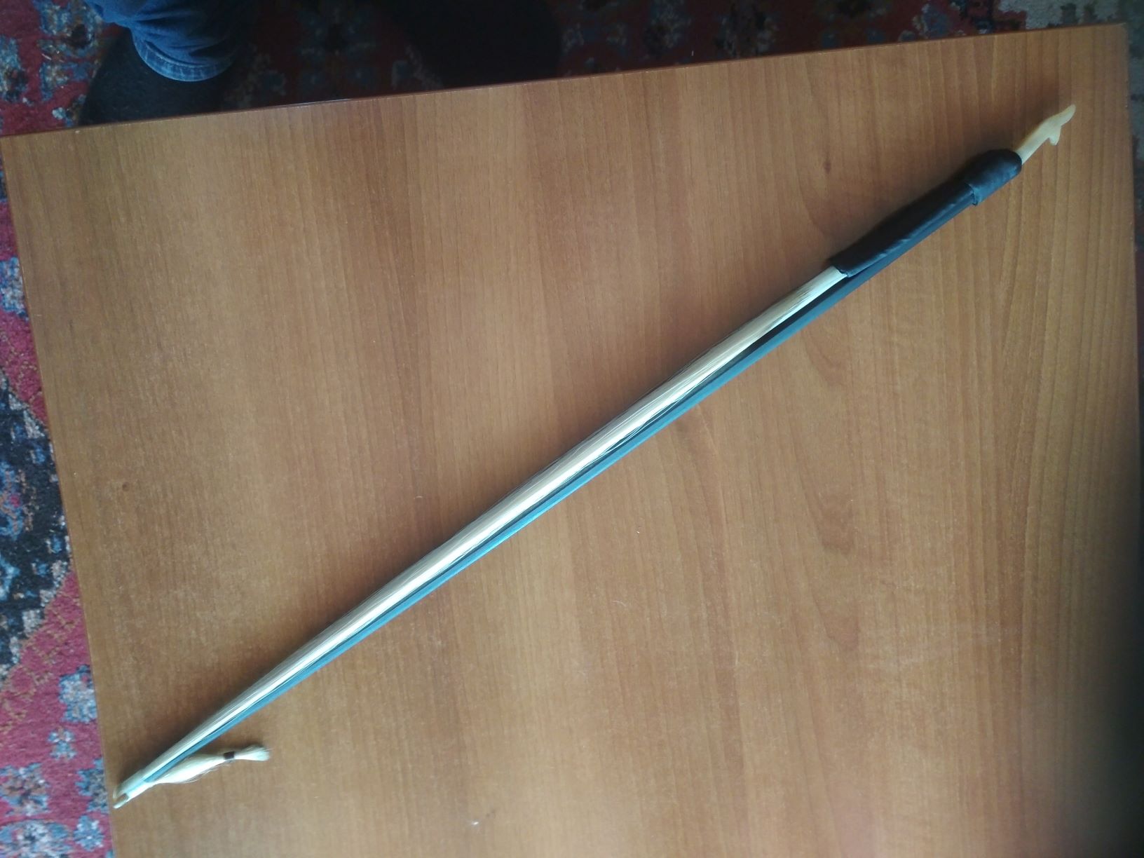

« Απάντηση #7 στις: Μαρτίου 06, 2020, 10:55:41 πμ »
Μέ φορεμένο τό κλειδί :
Τήν ἄλλη πλευρά τήν ἔχω κάνει ὅπως τοῦ βιολιοῦ :

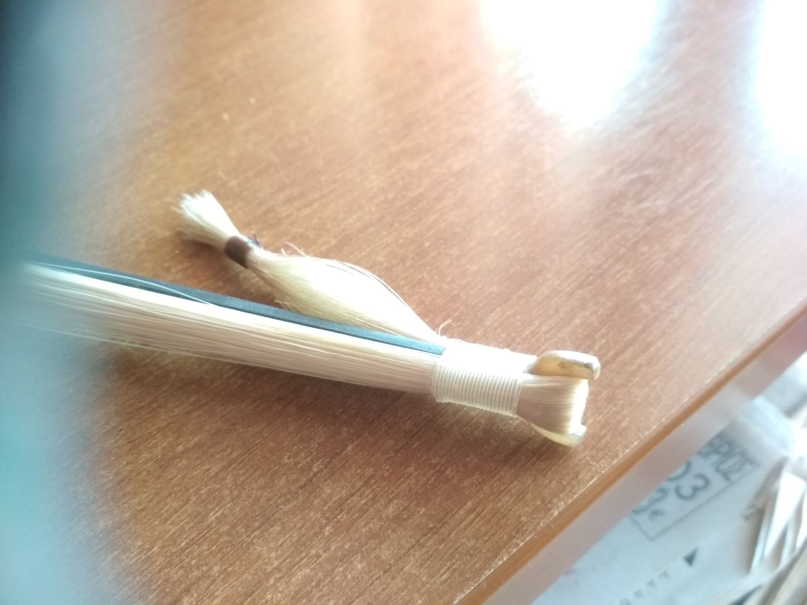

« Απάντηση #8 στις: Μαρτίου 06, 2020, 02:22:32 μμ »
Λίγα ἀκόμη θά σοῦ γράψω .
Ἐκεῖ πού ἀρχίζει ἡ τρίχα ( 2η φωτογραφία τοῦ προηγουμένου μηνύματος ) , κάτω ἀπ' τό κοκκαλένιο καπάκι μέ τίς 2 μαῦρες λεπτές καβίλιες , ὑπάρχει σφηνοειδής τρῦπα ὅπου εἰσάγουμε τήν ἄκρη τῶν τριχῶν δεμένη καί στερεωμένη σ' αὐτήν μέ λεπτή σφήνα . Στό τέλος περνοῦμε ὅοοοοολη τήν τρίχα μέσα ἀπ' τήν ὀπή τοῦ κοκκαλένιου καπακιοῦ τό ὁποῖο κολλᾶμε μέ ψαρόκολλα . Σέ περίπτωση ἀλλαγῆς τρίχας , ἁπλῶς ξεκολλᾶμε το κοκκαλένιο καπάκι .
Στήν μεριά πού τό κρατᾶμε τώρα , θέλουμε ν' ἁπλώσουν οἱ τρίχες . Γι' αὐτό εἰσάγουμε μιά λεπτή σφήνα μεταξύ τῶν τριχῶν καί τοῦ πλακιδίου ἀπό μαῦρο ξῦλο ( ἔβενος ) πού συγκρατεῖται μέ τό χάλκινο ἔλασμα :
