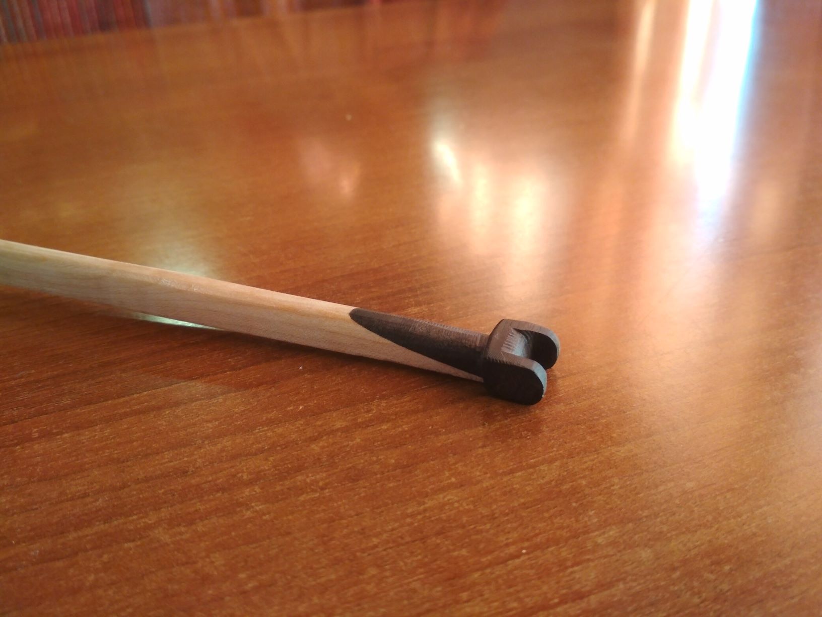

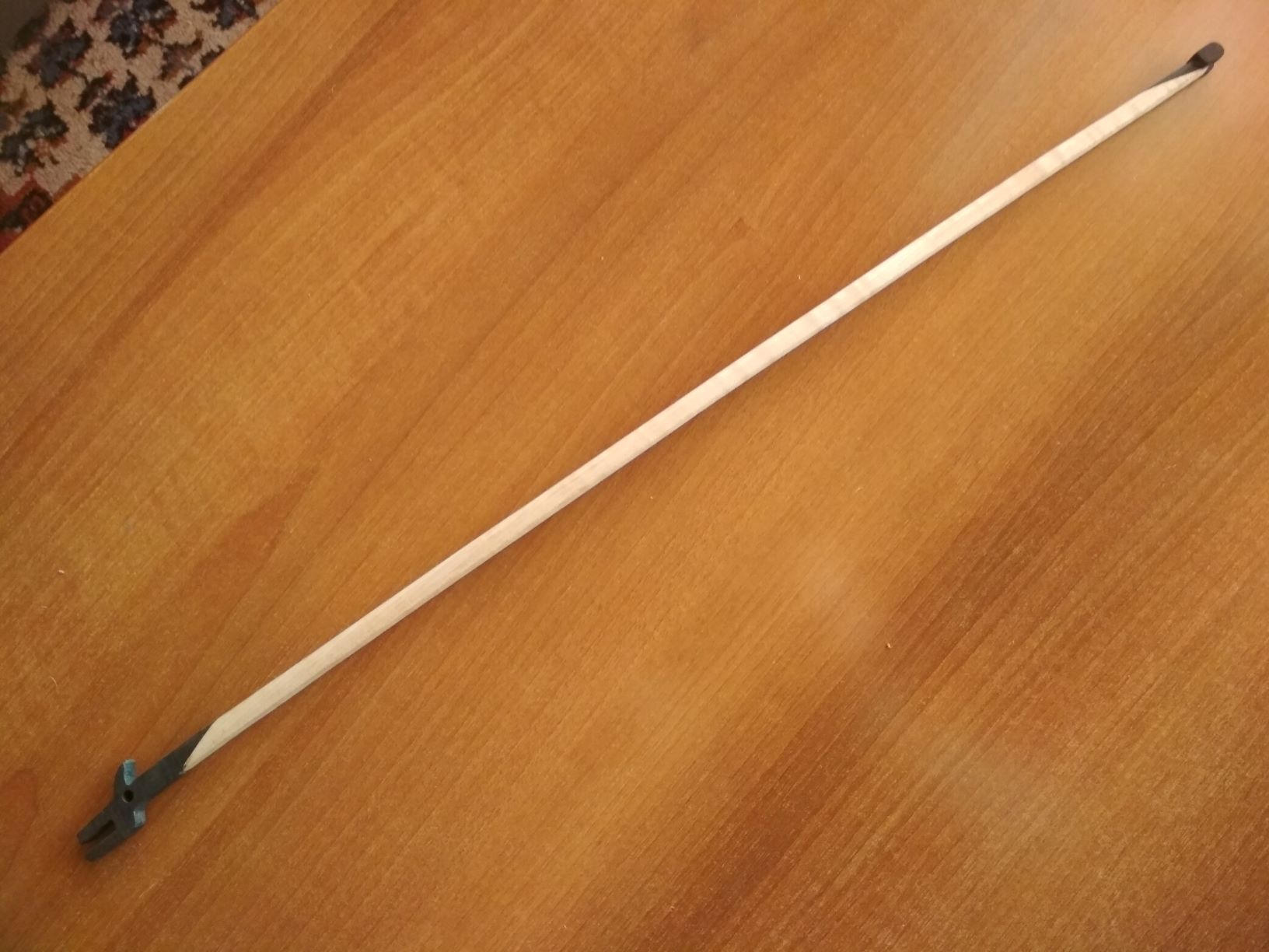

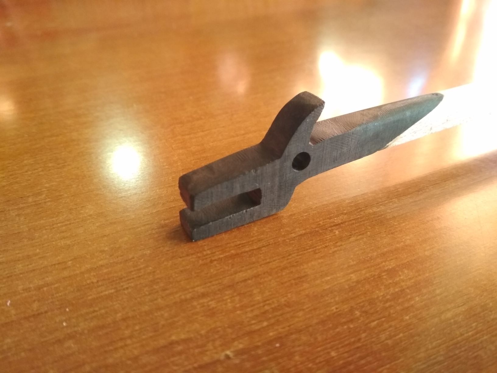

« Απάντηση #25 στις: Μαρτίου 17, 2020, 06:03:07 μμ »
Προχωράει και το δοξάρι. Το σχέδιο για το τελείωμα (ο δράκος ) είναι του γιού μου!
Μια και δεν είναι έτοιμα τα κοκαλα έγινε με έβενο και θα μπούν τα μάτια και τα δόντια απο κόκαλο όταν είναι έτοιμο.
Νομίζω οτι είναι λίγο κοντό (59cm) αλλά θα δέιξει στην χρήση οοοοταν του βάλω τρίχες ...
Απ: Δεύτερη πολίτικη.
« Απάντηση #26 στις: Μαρτίου 17, 2020, 06:10:17 μμ »
...φοβερο το σχεδιο....
μπραβο στο γιο αλλα κ στον πατερα για την εφαρμογη αυτου!

« Απάντηση #27 στις: Μαρτίου 19, 2020, 12:56:52 μμ »
Πάρα πολύ ὡραῖο δοξάρι φίλε Ἄλκη , ἐντυπωσιακό σχέδιο καί συγχρόνως ἁπλό , συγχαρητήρια !!!
« Απάντηση #28 στις: Μαρτίου 20, 2020, 07:06:54 μμ »
Αμα βρω και πως να δεσω τις τριχες στο πισω μερος..
Μπροστά τα κατάφερα με πετονια και ενα κόμπο για αγκίστρι :)
Πισω τωρα έχω θέμα. Αφου χτενίσω τις τρίχες και τις απλώσω θα πρέπει να τις κολλήσω στο δέρμα. Αυτό το έπιασα. Μετά όμως δένω το δέρμα με πετονια και το πιανω στο δοξάρι ή δενω τις τριχες στην πετονια και μετα τις κολλάω στο δερμα;;
Εχω πάρει και καλές τρίχες και δεν θέλω να κάνω καμια χαζομάρα και τις χαλάσω..
Είναι και κλειστά τα μαγαζια...
  • Μηνύματα: 1.575
« Απάντηση #29 στις: Μαρτίου 22, 2020, 02:21:02 μμ »
Φίλε Ἄλκη καλημέρα ,
Δές ἄν θέλεις αὐτά πού σοῦ ἔγραψα παραπάνω .
Ἀνακαεφαλαιώνω : Βρέξιμο καλό στίς τρίχες πρίν τό χτένισμα . Κόλλημα τών τριχῶν μέ ψαρόκολλα σέ ἕνα μικρό κομμάτι δέρματος πού θά τίς ἀγκαλιάση , ἀλλά καί θά τίς ἔχει πλακέ . Δηλαδή τίς σφίγγεις μέ σφιχτητάκι . Ἀφήνεις μιά μέρα νά ξεραθοῦν . Περνᾶς τήν πετονιά ἀπό τήν μέση τοῦ μάτσου τῶν τριχῶν ἀκριβῶς ἐκεῖ πού ἀρχίζει τό δέρμα , καί τραβῶντας διπλῆ τήν πετονιά , τεντώνεις καί τήν στερεώνεις ( δένεις ) ἀπό κάπου . Πρέπει νά βρῆς κι ἕνα τρόπο νά μή στριφογυρίζουν οἱ τρίχες . Ἄν κατά λάθος λυγίση τό τμῆμα τῶν τριχῶν πού ἔχει ψαρόκολλα , αὐτές σπάζουν πολύ εὔκολα .
