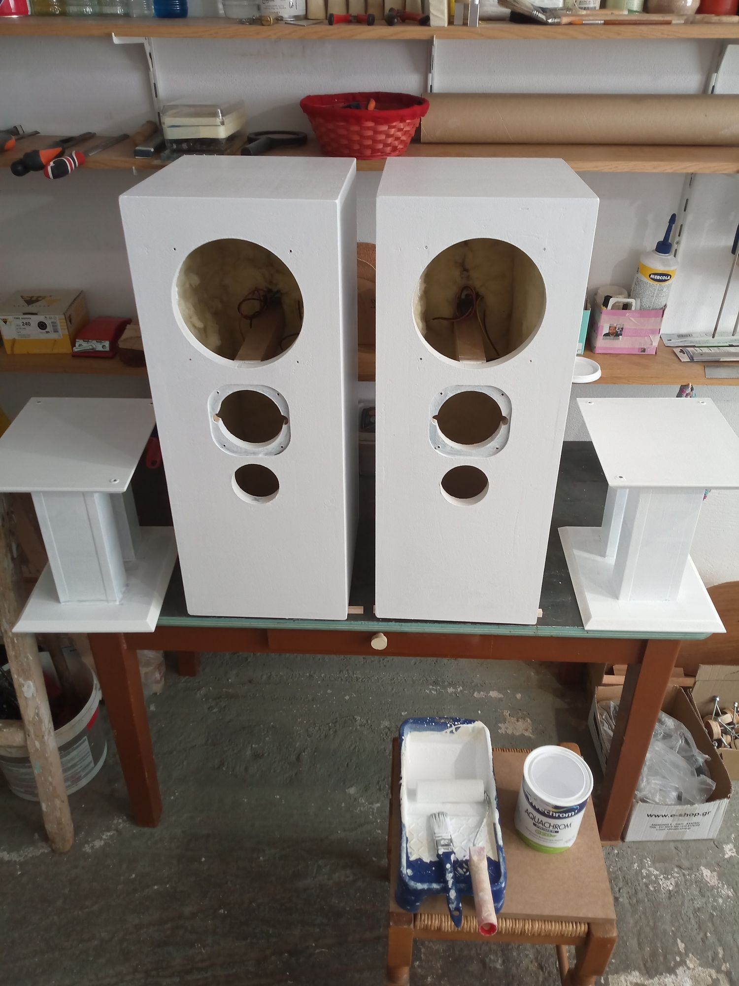

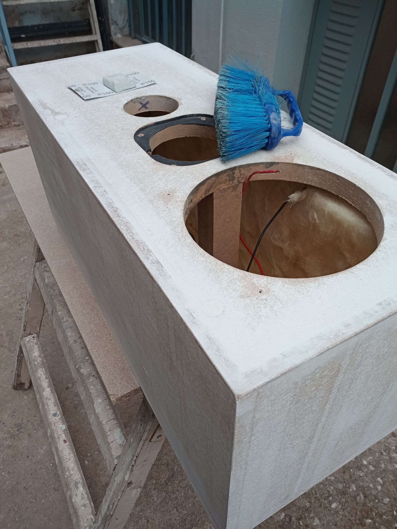

Έσφιξα το πηνειο, το σταθεροποίησα στη θέση του με βαράκι και έσταξα αρκετή κόλλα στιγμής.
Έγινε βράχος, σήμερα θα βάλω θερμοπιστολο σιλικόνης και στα δύο.
Ελπίζω μην έκανα κοτσάνα με την κόλλα στιγμής, μετά το σκέφτηκα, μην έχω καμία φωτιά κλπ, παίζει τέτοιο σενάριο;
Οι καμπίνες τρίφτηκαν με γυαλοχαρτο 150αρι και είναι έτοιμες για πραϊμερ.
Λόγω κακης επιφάνειας από κάτω όμως, τραχείας, θα ξαναστοκαρισθουν και θα ξαναπερασθουν πραιμερ
Ξεχασα να αναφέρω ότι με ταιραπ δεν τα κατάφερα, έτσι όπως είναι φτιαγμένο...

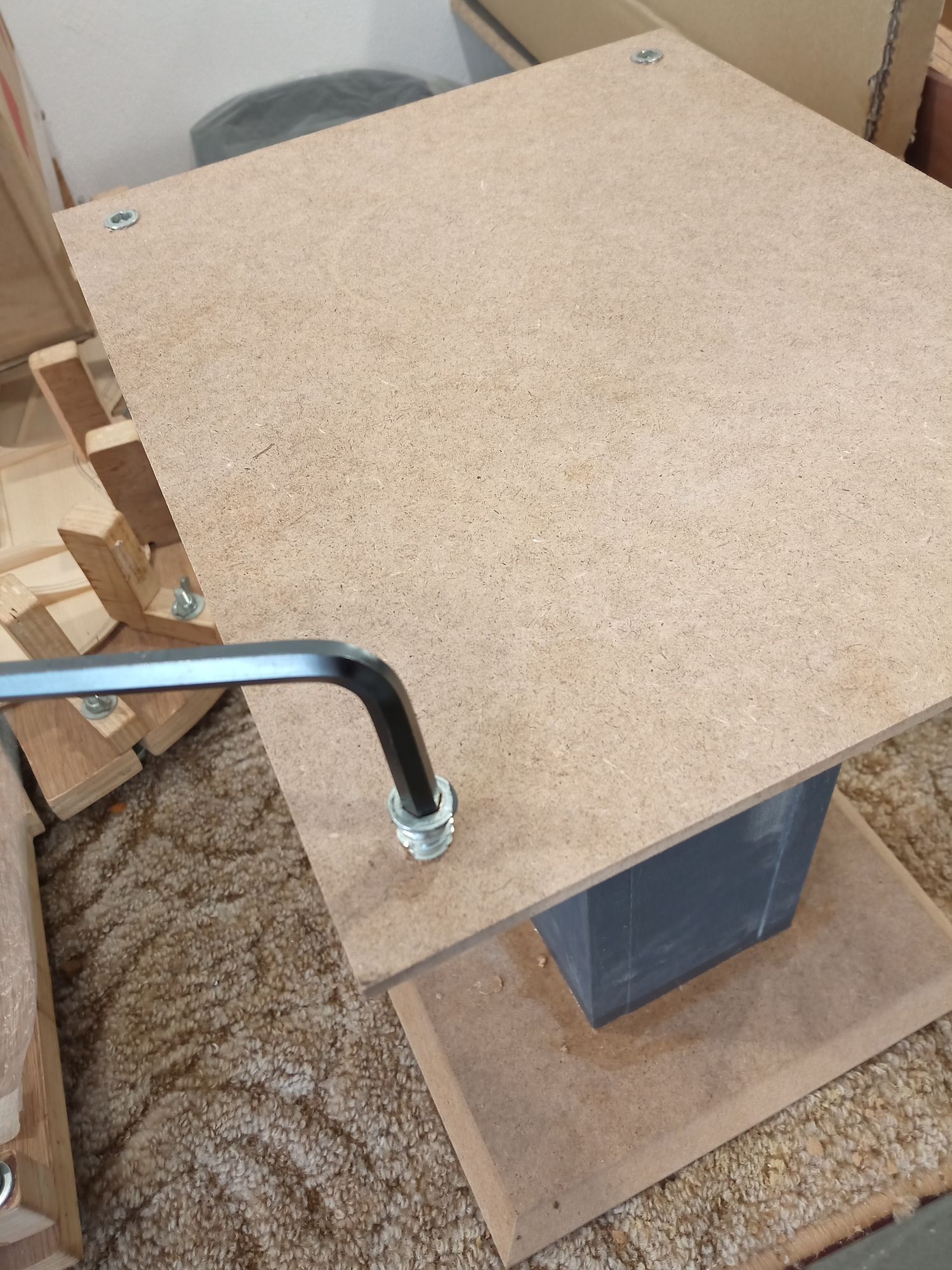

Επίσης έβαλα στις βάσεις από κατω τις υποδοχές για τις ακίδες, αφού μέτρησα λίγο πιο μέσα μη ξετρυπησει λόγω φαλτσου, τρύπησα με τρύπανακι 8αρι και σφίξιμο με αλλεν
Πέρασμα όλα με πραϊμερ
Οι καμπίνες θα τριφτουν κ θα ξαναστοκαρισθουν κ θα ξαναπερασθουν πραϊμερ, ήταν χάλια με τους καπλαμαδες,
Οι βάσεις είναι οκ, προχωρω σε τρίψιμο κ βάψιμο κανονικό χρώμα

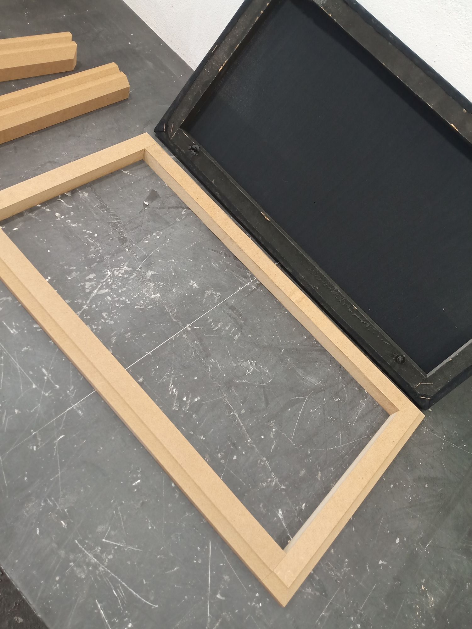

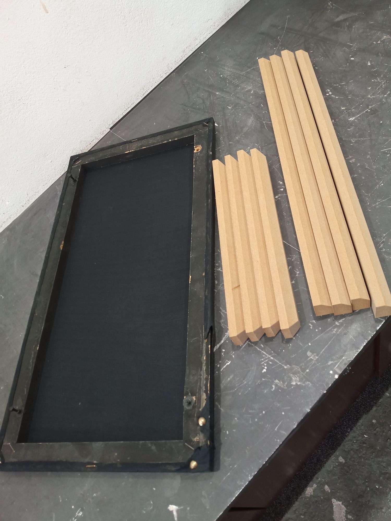

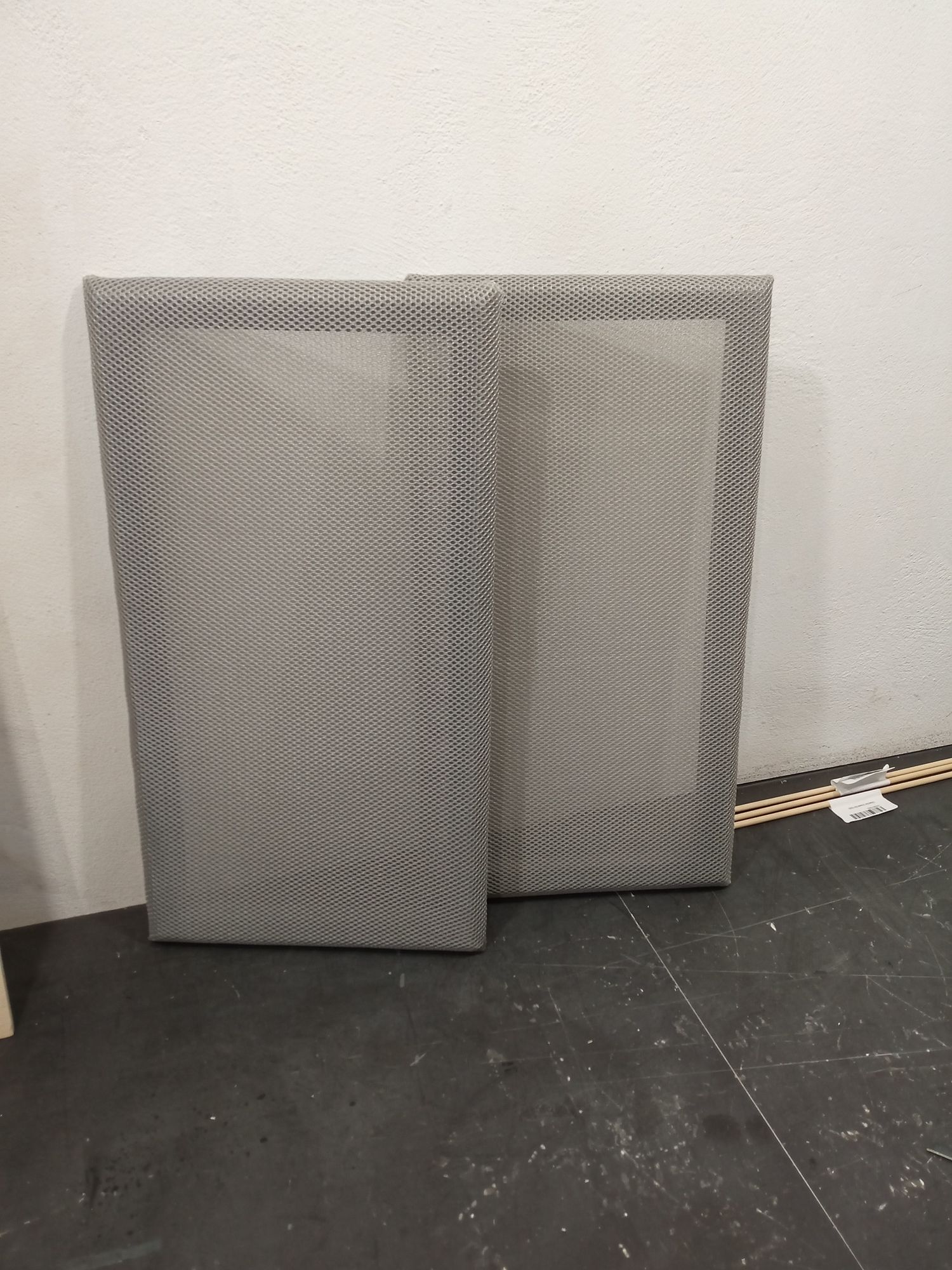

Επίσης ετοιμάζω κ τα τελάρα,.εντύπωση μου έκανε ότι δεν τα κάνανε με φάλτσο την κόλληση αλλά τα έκοψαν ευθεία, με το εννιαίο κομμάτι στο πλάτος,
Τα αντέγραψα κ έφτιαξα με το ίδιο υλικό εμντιεφ κ το ίδιο πάχος 18αρι, δύο ίδια τελαρακια, μένει να κολληθούν προσεχτικά,

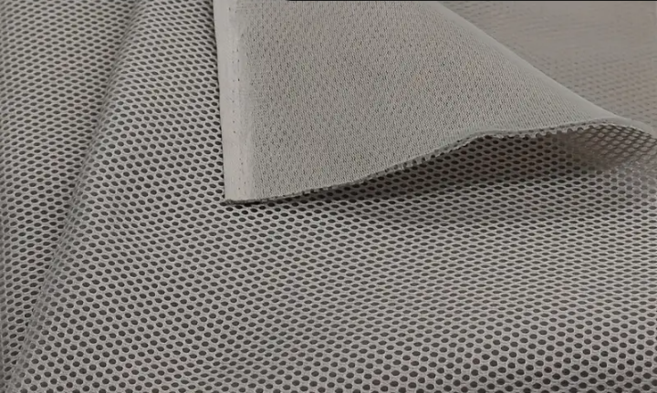

Επίσης παρηγγειλα κ πανί από τα βάθη της Κίνας  ;D

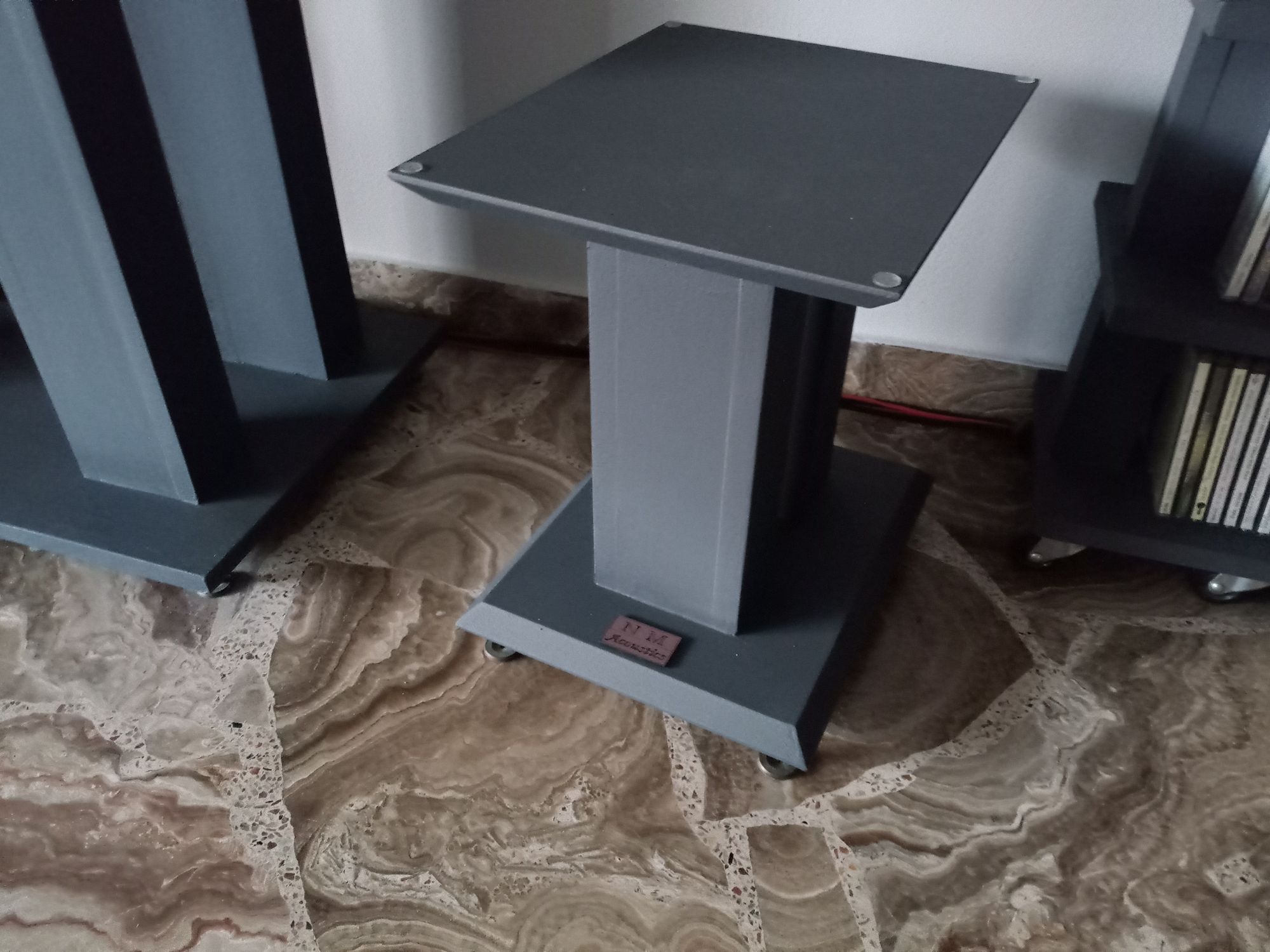

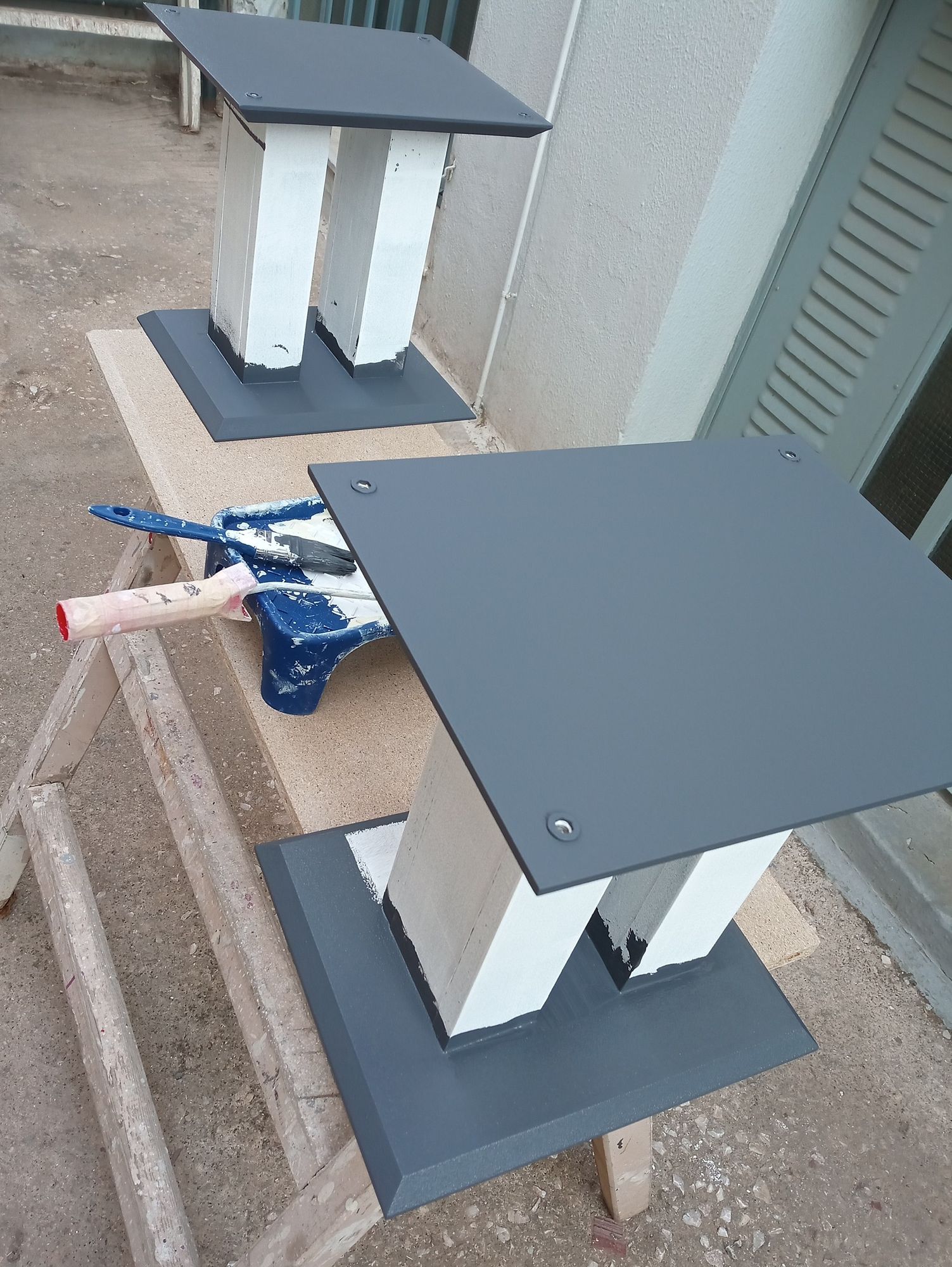

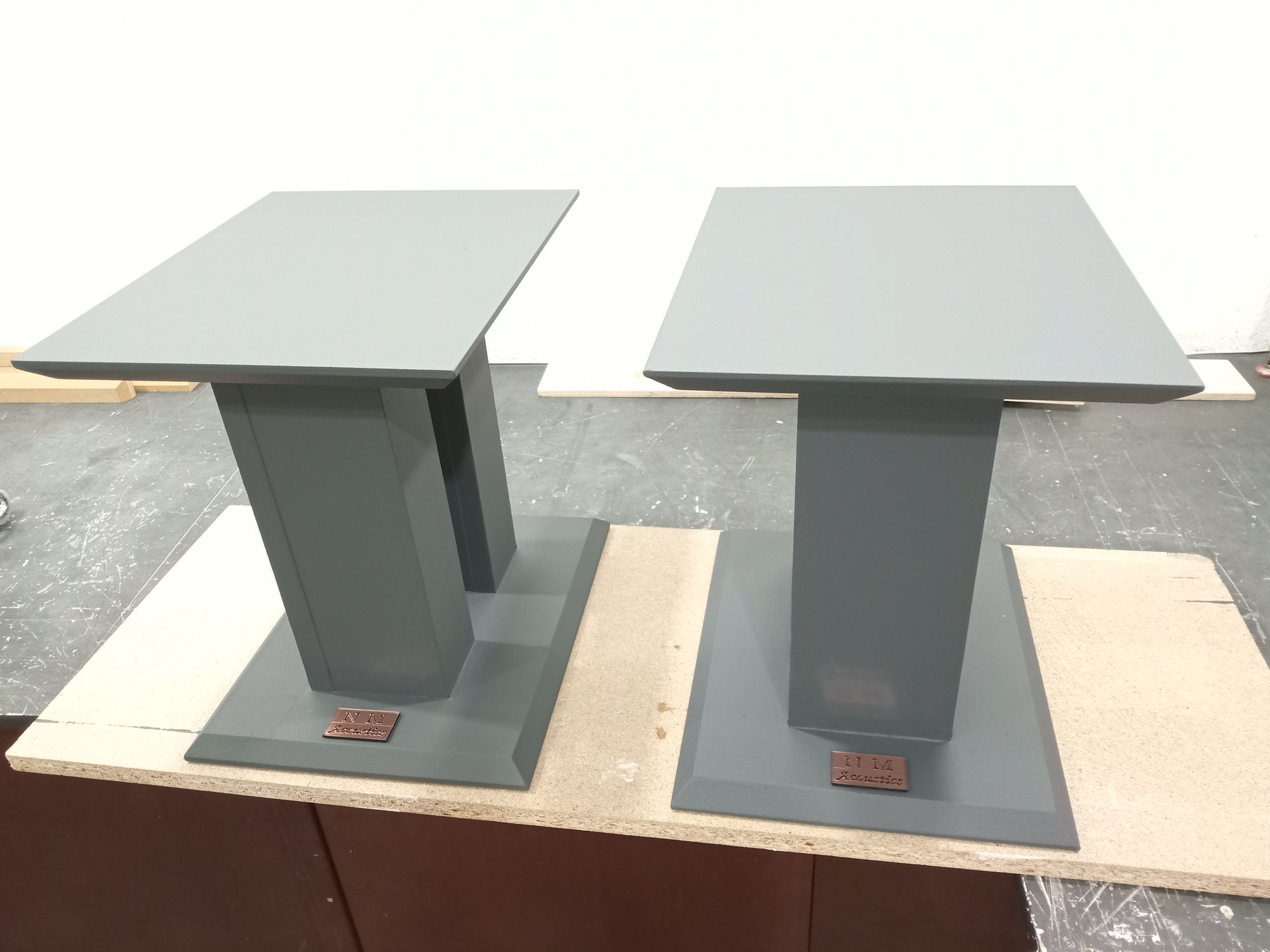

Οι βάσεις βάφτηκαν σε χρώματακι σπεσιαλε, όχι απόχρωσης καρυδοκλανί οπως ηταν το χρωμα των ηχειων  ;D αλλά σε ανθρακοκουρτινοασφαλτι

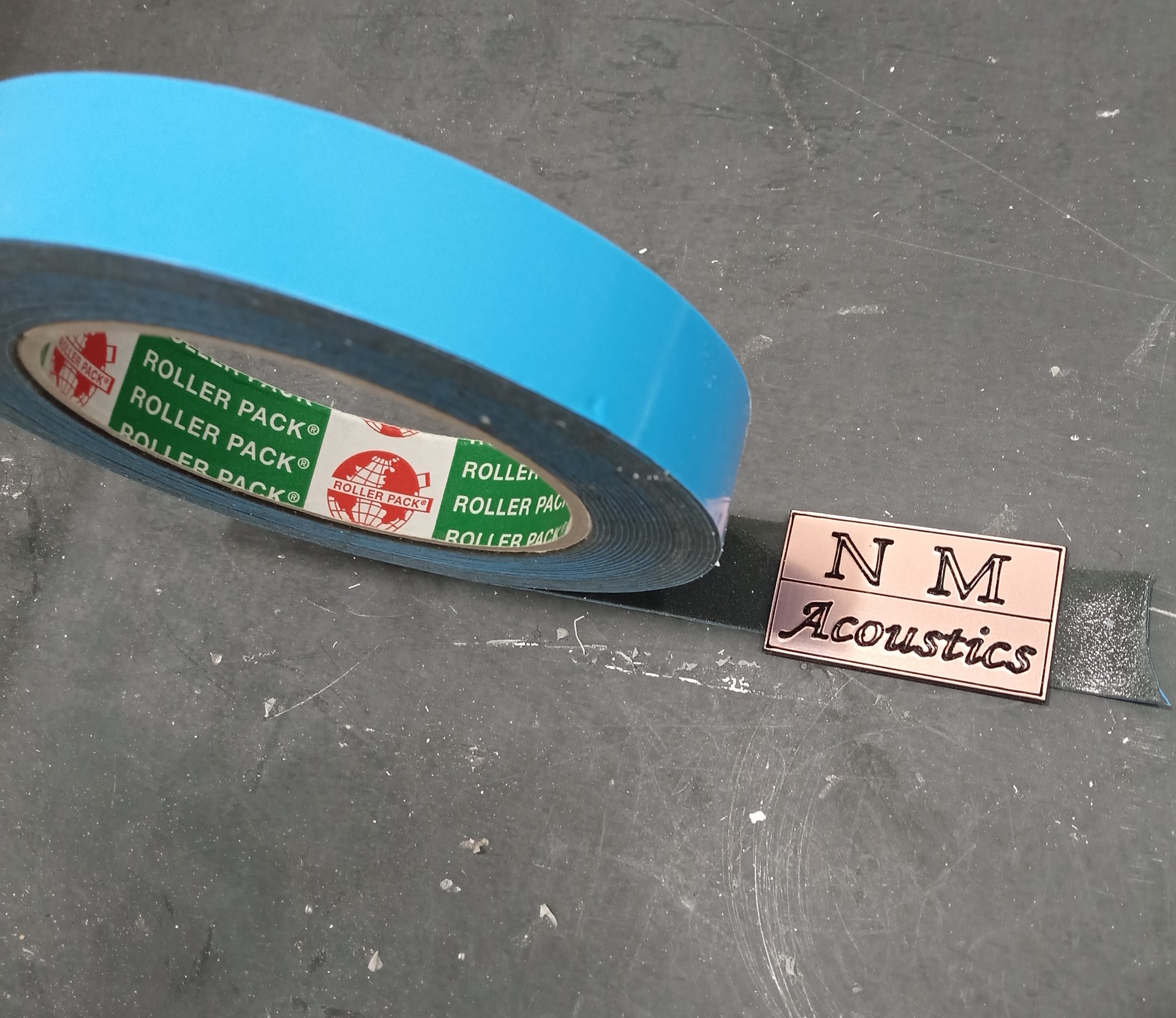

Έβαλα διπλής αφρωδης στα ταμπελακια
Και μετά από δύο χέρια, σχεδόν έτοιμες...

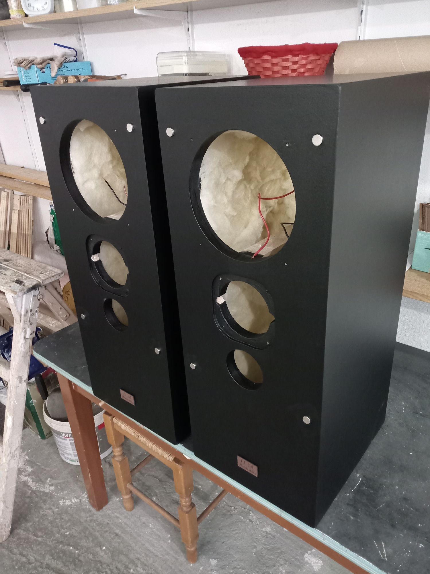

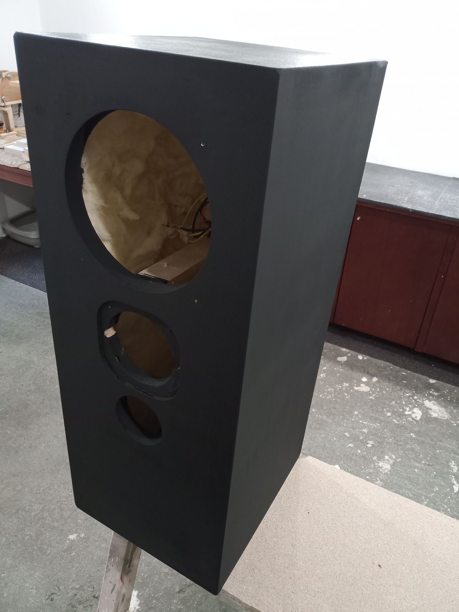

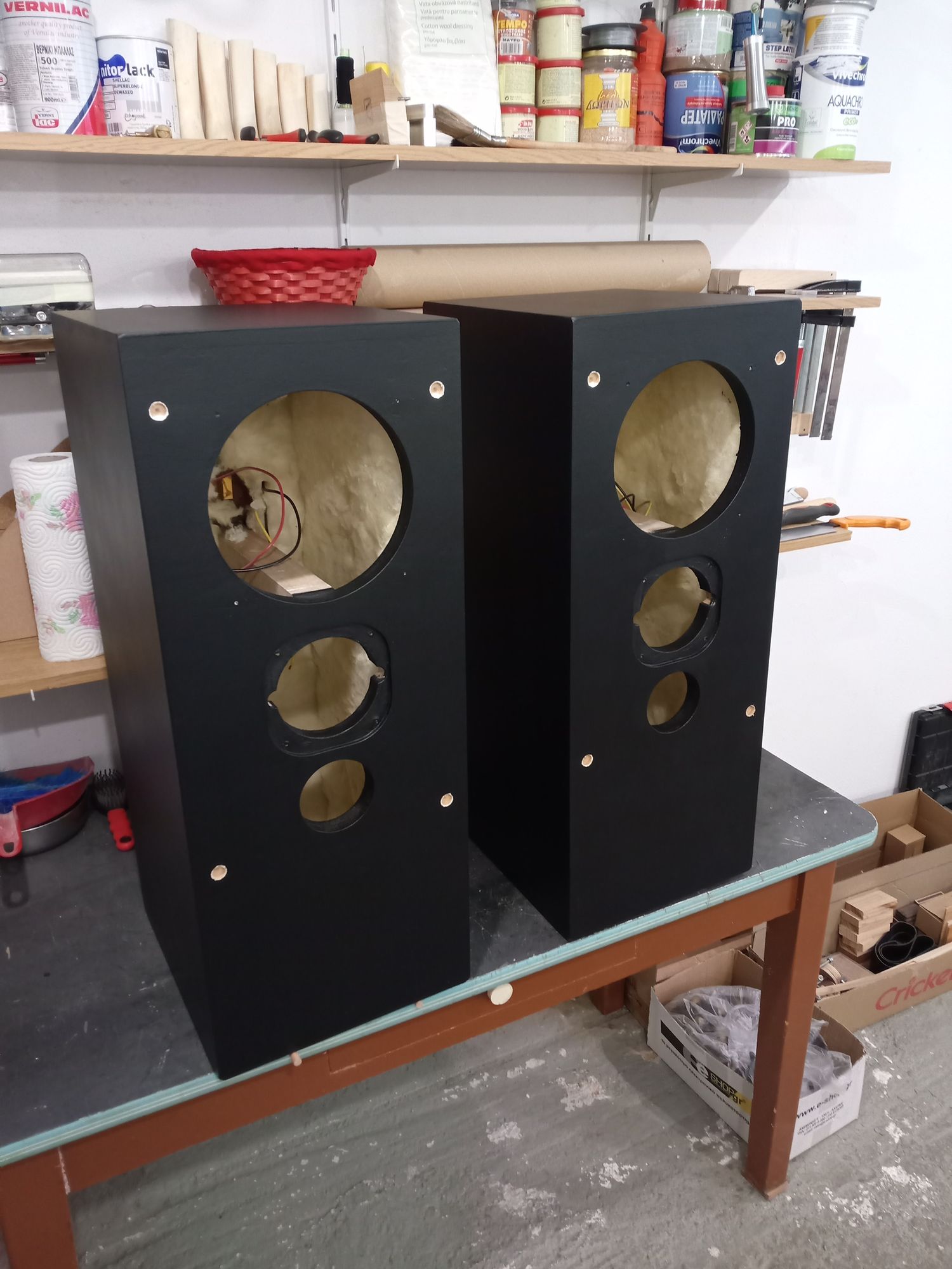

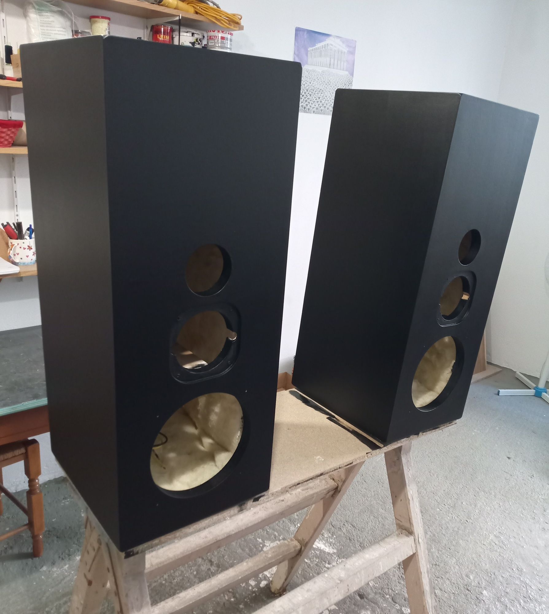

Σήμερα τη η σκυτάλη πήραν τα ηχεία, περάστηκαν ένα χέρι χρωματακι κορακοβρικολακι , κ αύριο το δευτερο.
Θα περασθουν ένα ακόμη , αλλά βερνίκι άχρωμο ματ πανω από το μαυρο

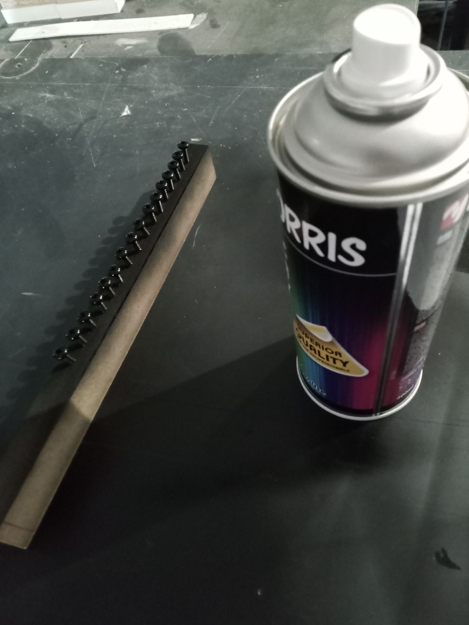

Βάφτηκαν κ οι ασημένιες βίδες των ηχείων με ακρυλικό σπρέι

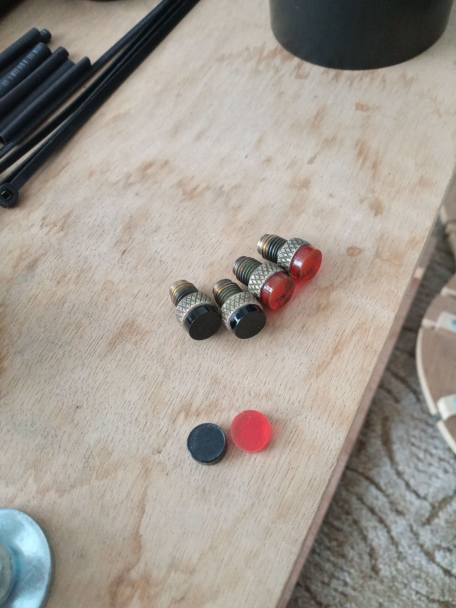

Και τέλος κόπηκαν μαύρα κ κόκκινα στρογγυλά πλεξιγκλασακια, κ κολληθηκαν πανω στις μπορνες με κυανοακρυλικη, διότι είχαν ξεθάψει όλα κ δεν ήξερες που είναι τα κόκκινα κ που τα μαύρα ...

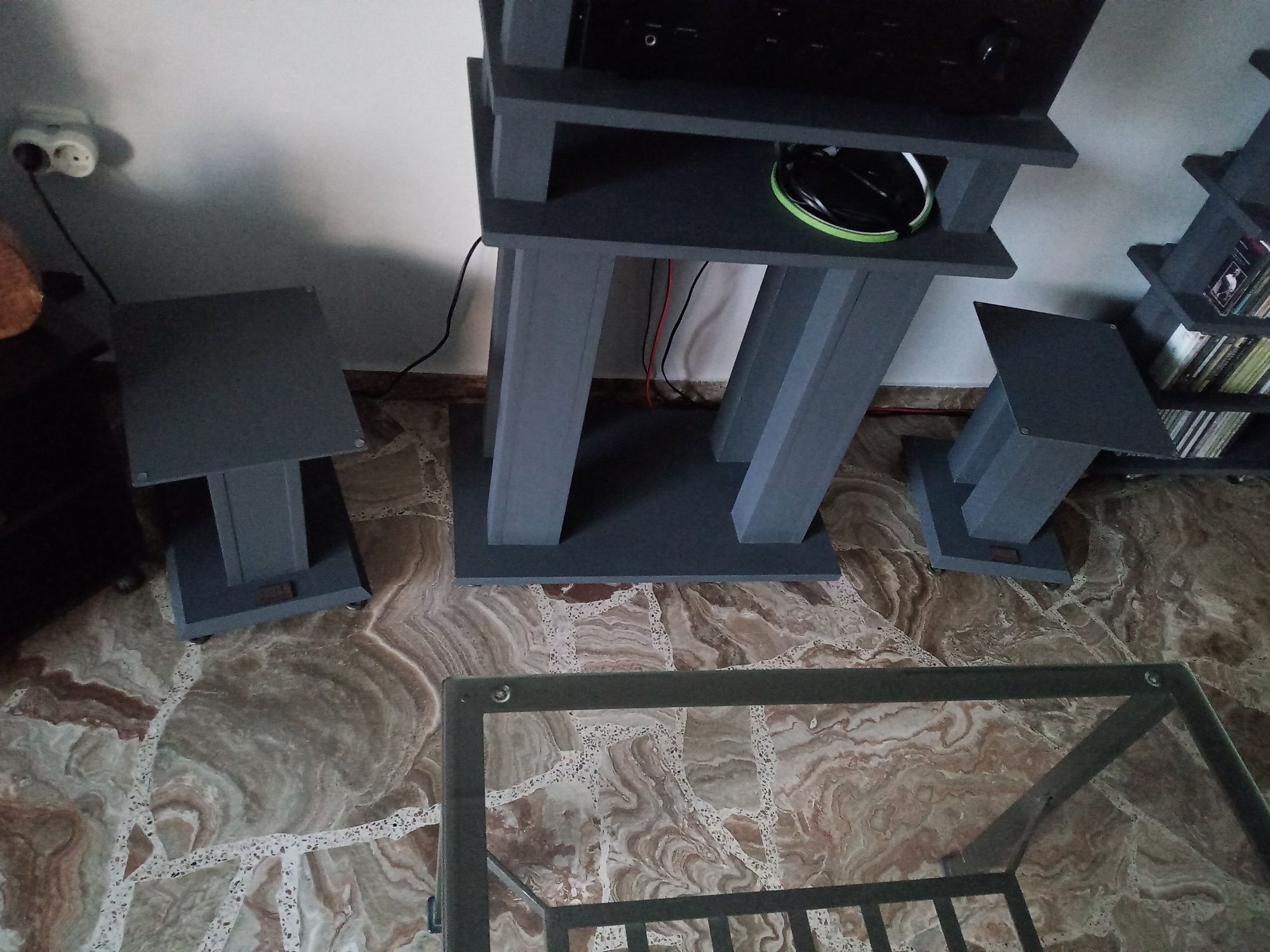

Οι βασουλες τέλος, μπήκαν κ πατουσακια σιλικόνης στις γωνιές, κ μεταφέρθηκαν στο σπίτι, δίπλα στο υπάρχον έπιπλο κ σιντιερα.
Τα οποία τα είχα φτιάξει πάλι εγώ πριν από 25 χρόνια , μικρουλης...  ;D

Ωραία δουλειά Στέλιο!! μπράβο!!! επίσης μου άρεσει πολύ το μάρμαρο του πατώματος. οοομορφααα πράγματααα.

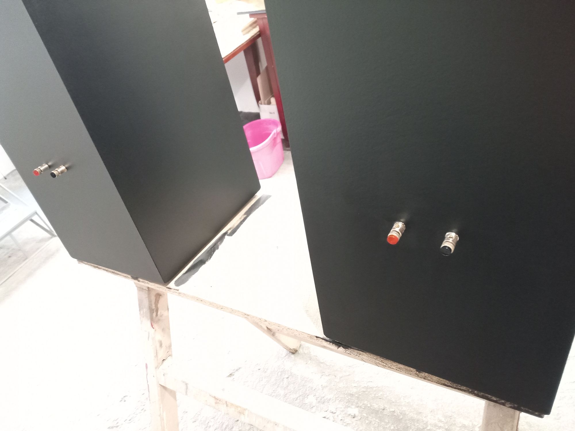

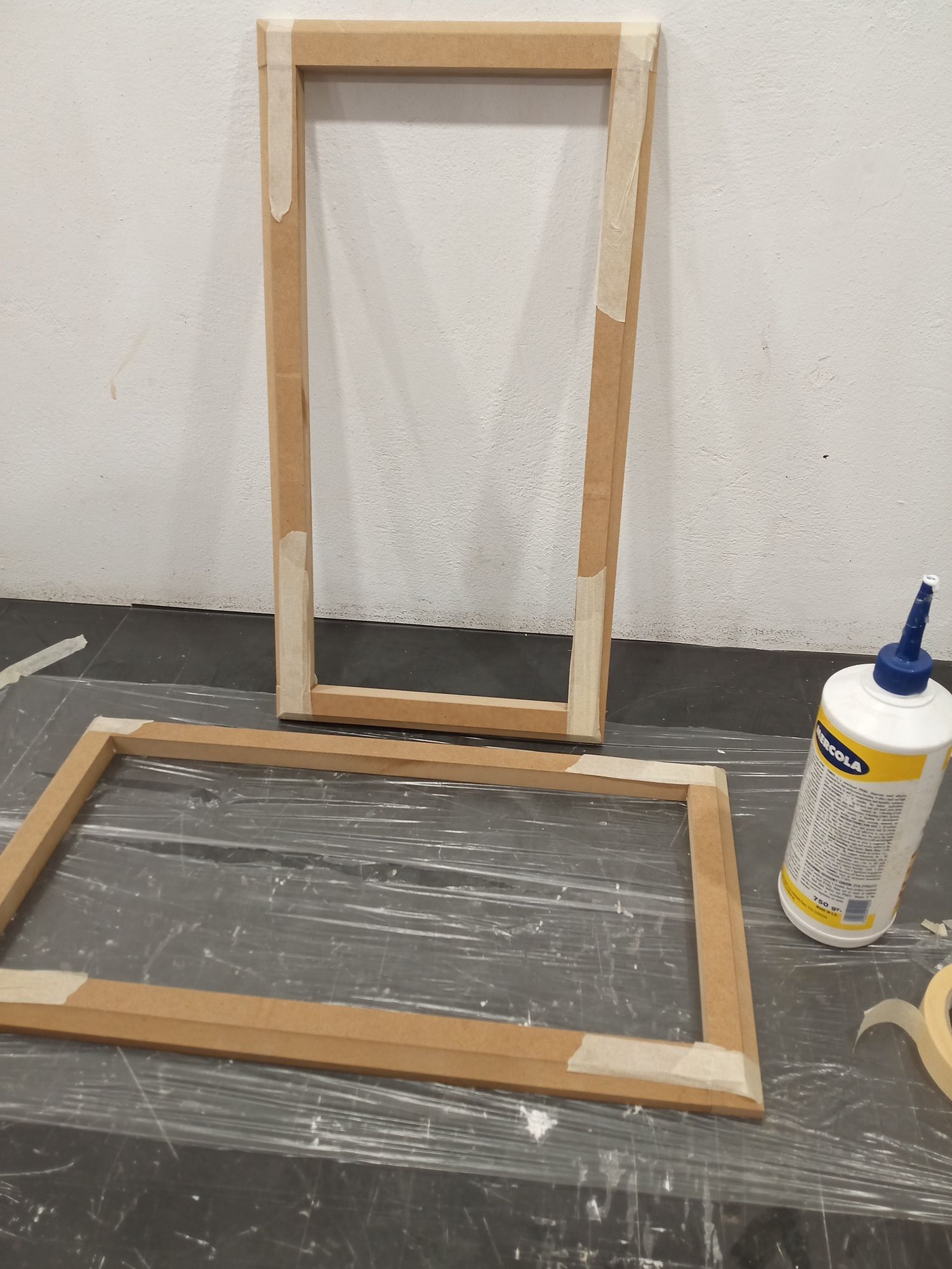

Βάψιμο τέλος τα ηχεία, αντί τελικού Βερνίκου ματ, επέλεξα βερνίκοχρώμα διαλυτου Μαύρο ματ, δηλ με αραίωση γουατσπιριτ, διότι δεν βρήκα κάποιο ακρυλικο που να κάνει κρούστα από πάνω.

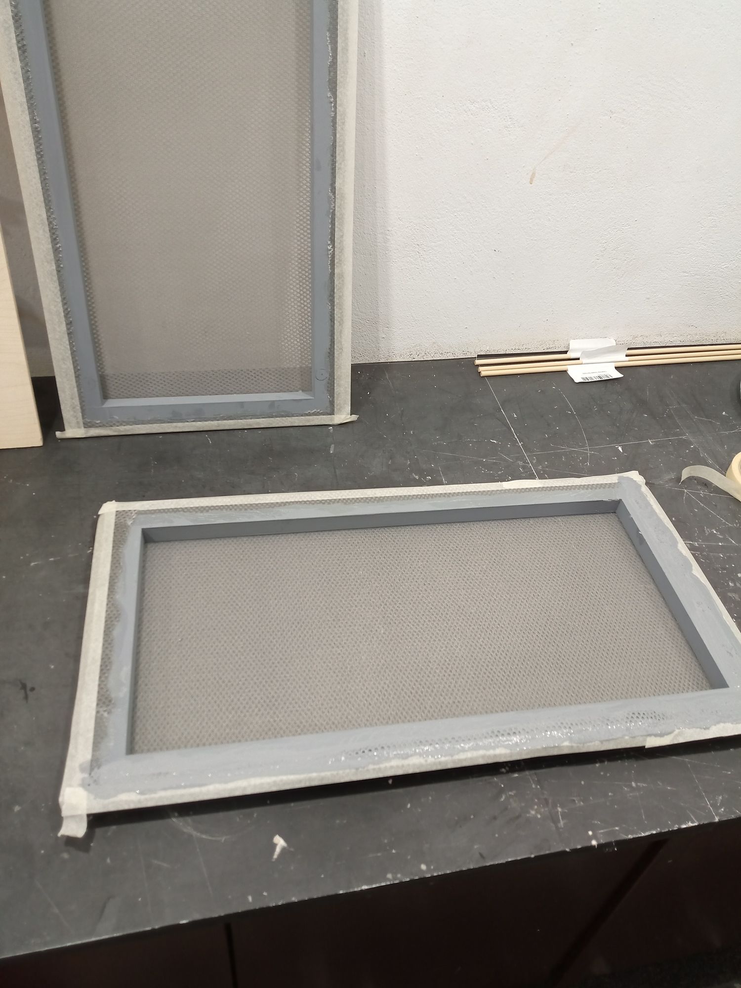

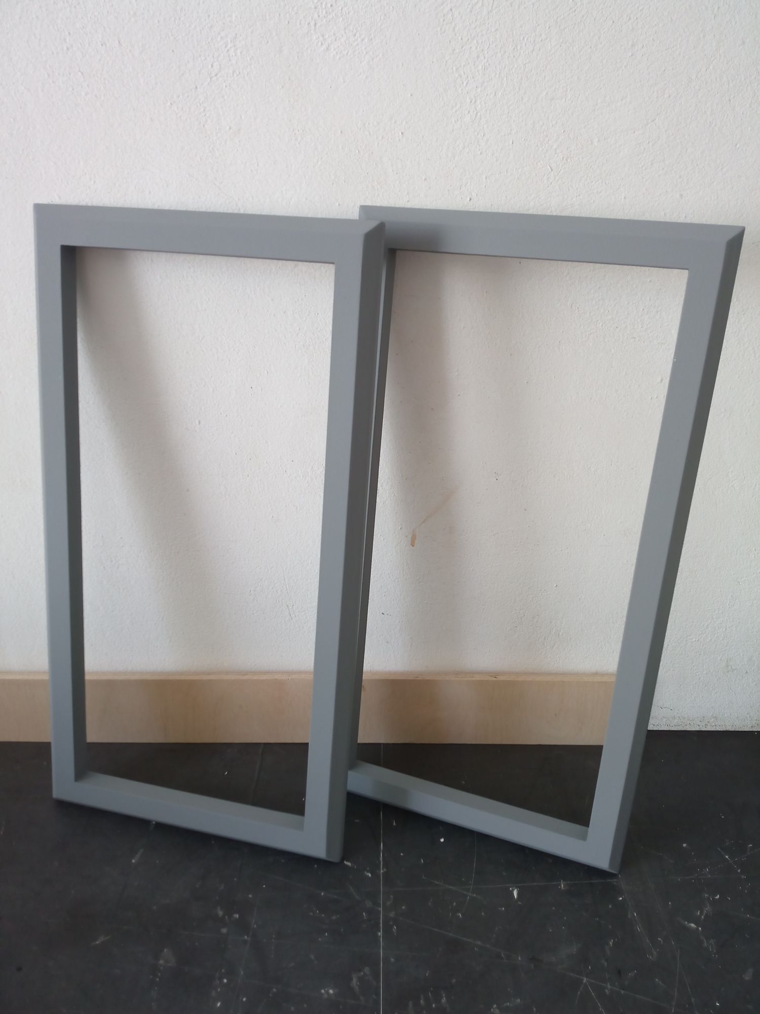

Τα τελαρα κολληθηκαν με κόλλα ξύλου και πίεση από χαρτοταινια, βαφθηκαν σε περίπου ίδια απόχρωση με το πανί
(είδα το χρώμα από το ίντερνετ, διαφέρει πολύ, βέβαια και ίδιο να το έκανα μπορεί βέβαια να μην έιχε καμία σχέση η πραγματικότητα   ;) )

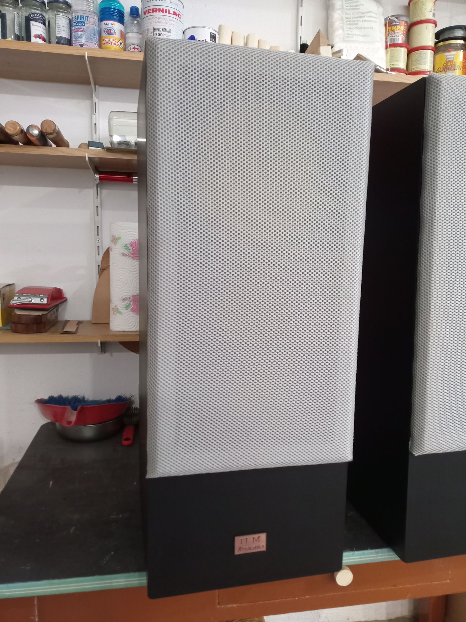

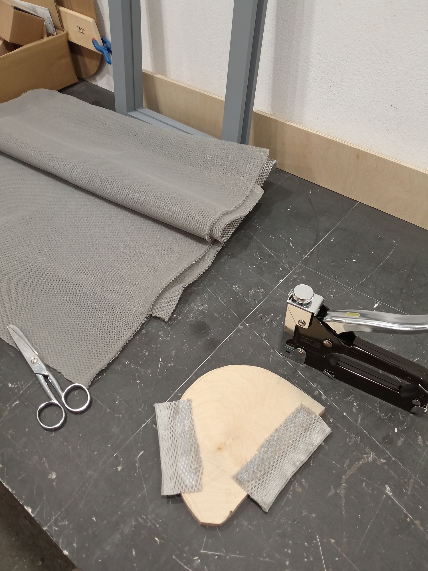

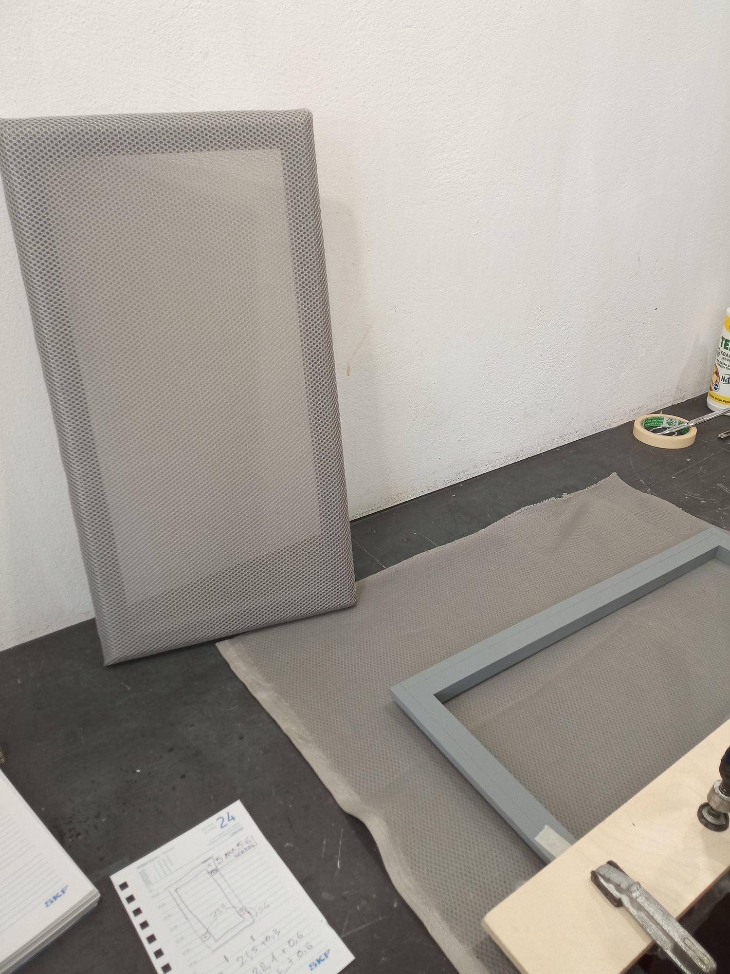

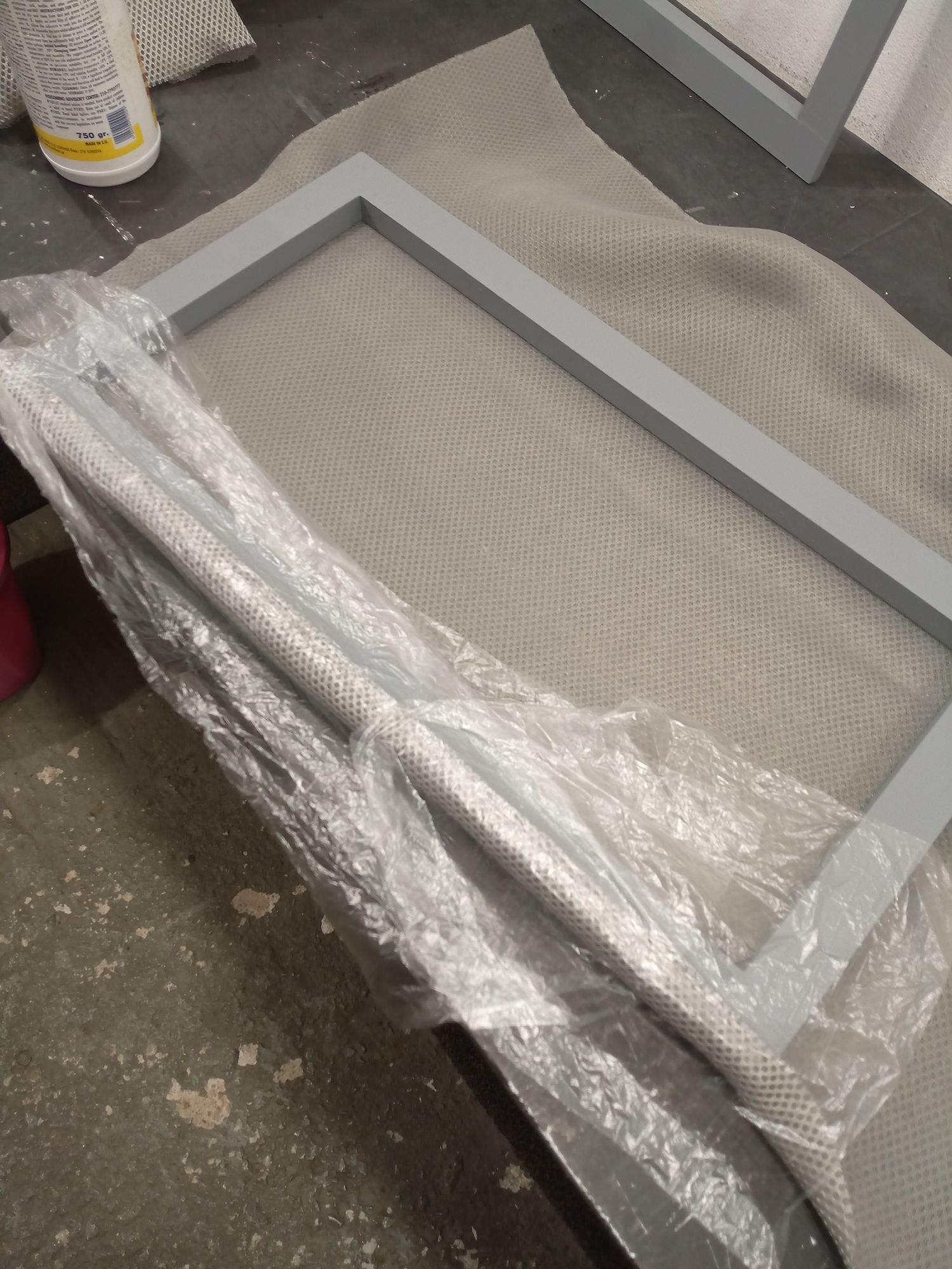

Ήλθε και το πανί!
Μια χαρά, αλλά το βλέπω λίγο δύσκολο να το κουμανταρω (κόψω - τεντωσω - κολλήσω).
Έκανα δοκιμή σε ξυλάκι, ένα σκέτο κόλλα κ ένα με συραπτικο χειρός για ξύλα + ύφασμα.
Τα είδα σήμερα το πρωί , ήταν οκ και τα δυο.
Αποφάσισα με σκέτο κόλλα, το εύκολο δηλαδή , άπλωσα κόλλα και έβαλα ένα ξύλο με σφιγκτήρες, αφού έβαλα νάυλον στη μέση , μη κολληθεί με τη κόλλα , σαν μόνωση δηλαδή.
Στα ηχεία έβαλα κ τις μπορνες, έδειξαν ωραία! ( Έτσι να ευλογίσω κ τα γένια μου  ;D )

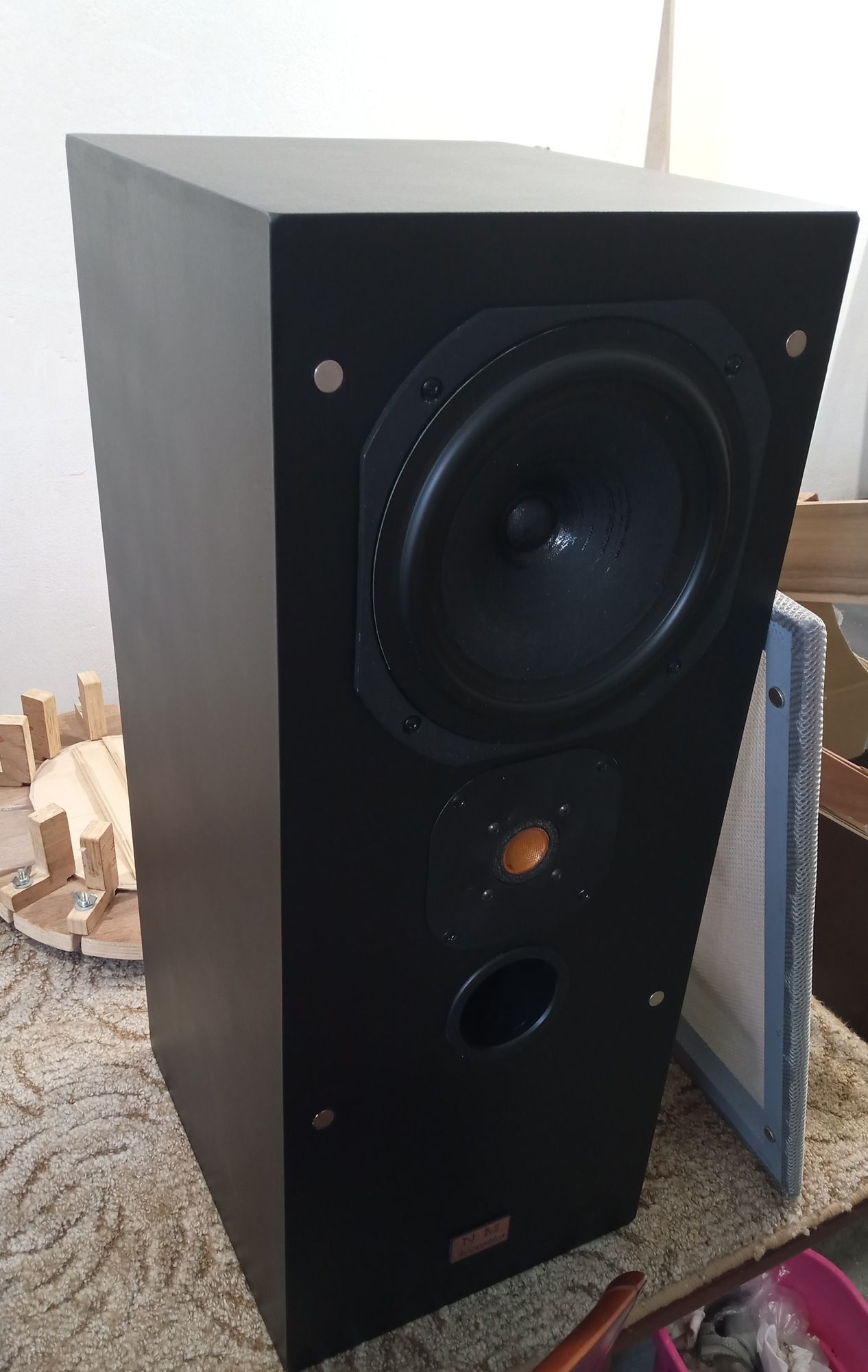

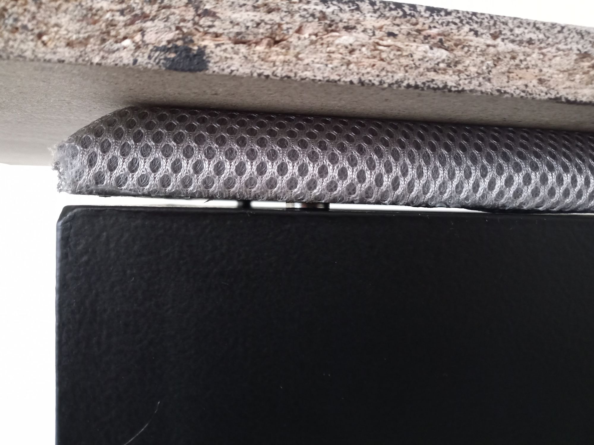

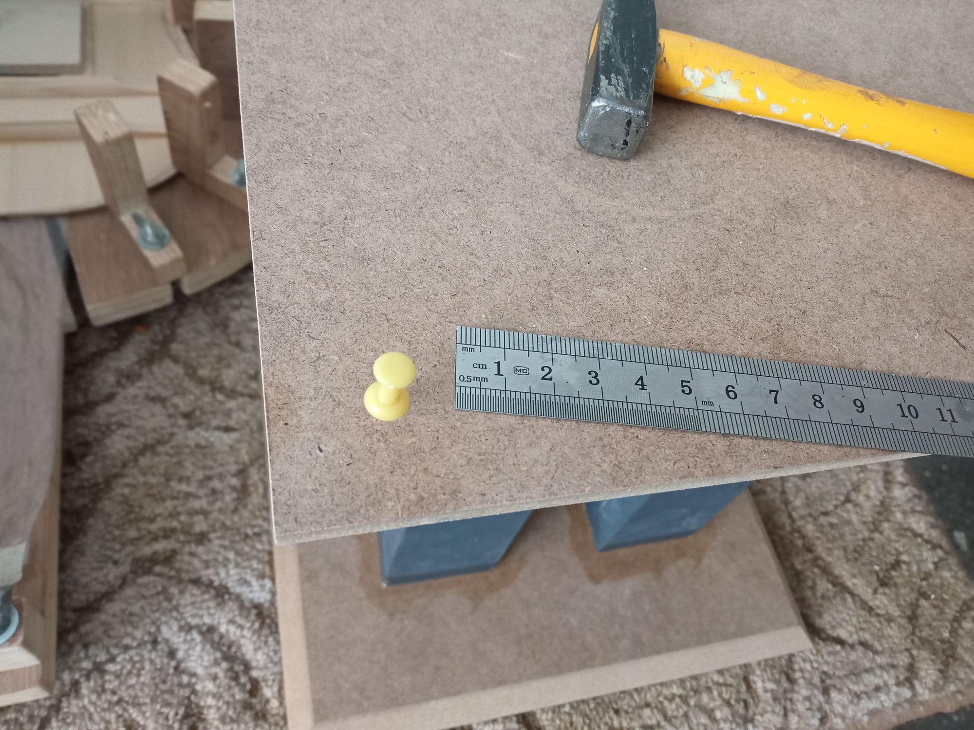

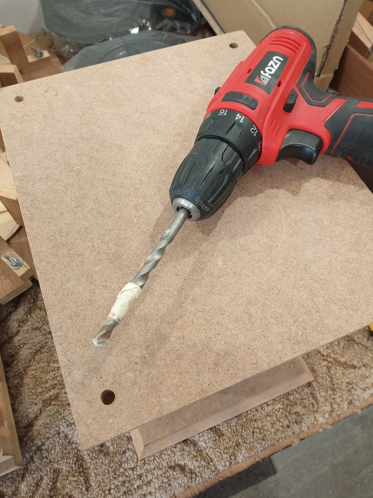

Καθώς τα πανιά οδεύουν προς την ολοκλήρωση, μέτρησα - σημαδεψα που θα μπουν τα μαγνητακια στο σώμα των ηχείων κ στα τελάρα.
Αυτά πρέπει να μετρηθούν με ακρίβεια διότι οποία αστοχία, πάμε κουβά
Σημαδεψα στο σώμα και έβαλα πινέζες όπου θα τρυπησω, υπό το βλέμμα του βιολιού (μια γάτα κηπισια που έχουμε στειρωσει, κ μου κάνει παρέα κάτω στην υπογα).
Τρύπησα με 12αρι τρυπάνι , όσο είναι κ η διάμετρος στους μαγνήτες.
Έκανα το βάθος τόσο ώστε να μπαίνουν ακριβώς δύο μέσα, και ένας τρίτος θα κολληθεί με στιγμής στο τελάρο, όπου θα λειτουργήσει και σαν αποστάτης επειδή έχει και πάχος το υφασμα.
Εδώ τρυπημένα:
Και εδώ κολλημένοι οι μαγητες, έβαλα και τα ταμπελακια στο ηχείο με αφρωδη διπλής, στο κάτω μέρος του ηχείου κ αρκετά κάτω από το τελάρο:

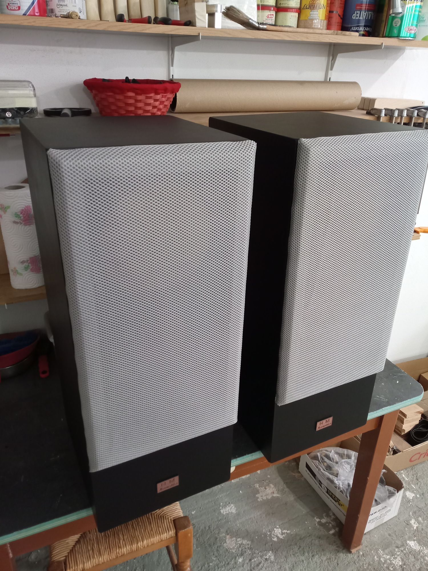

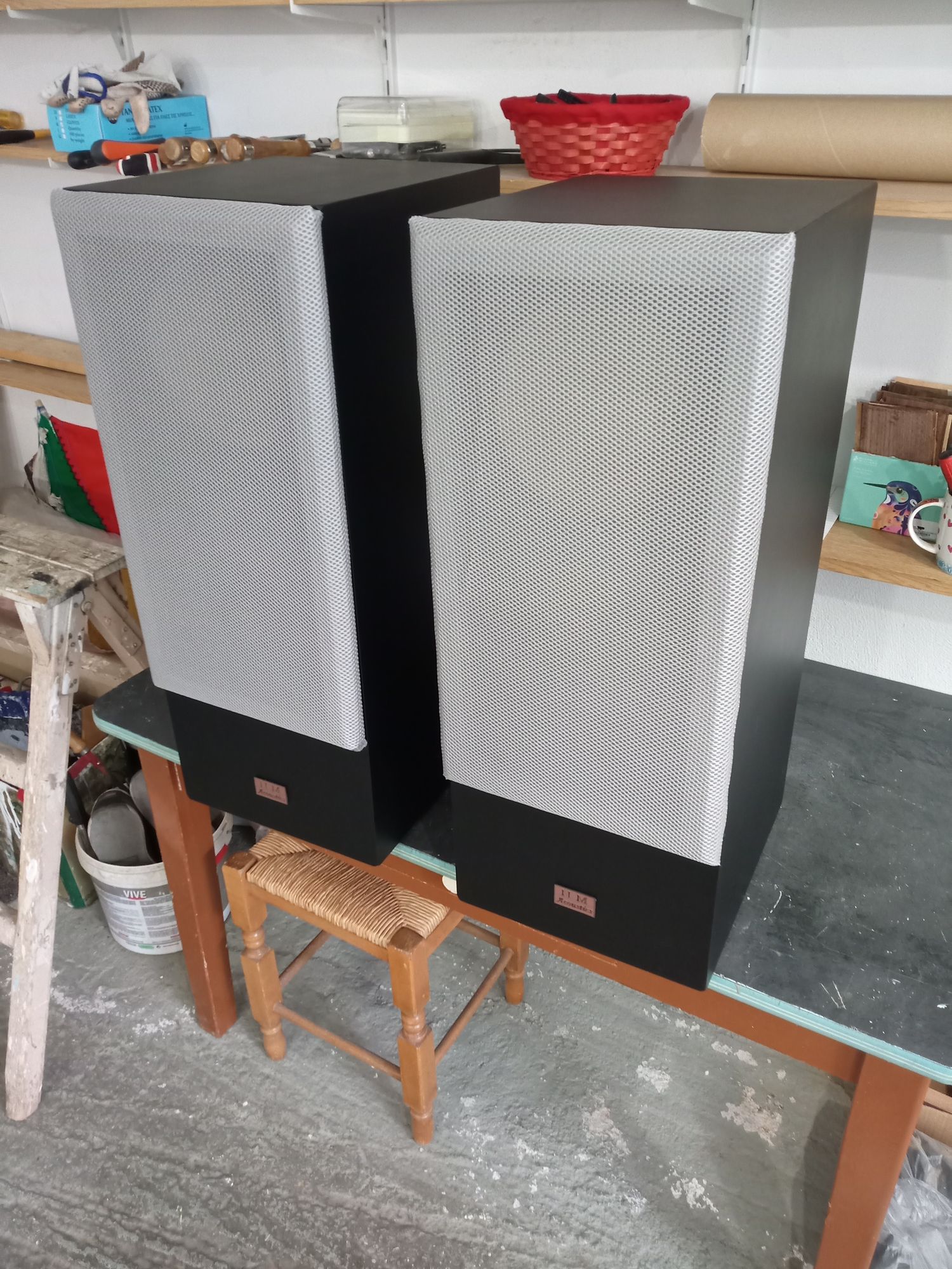

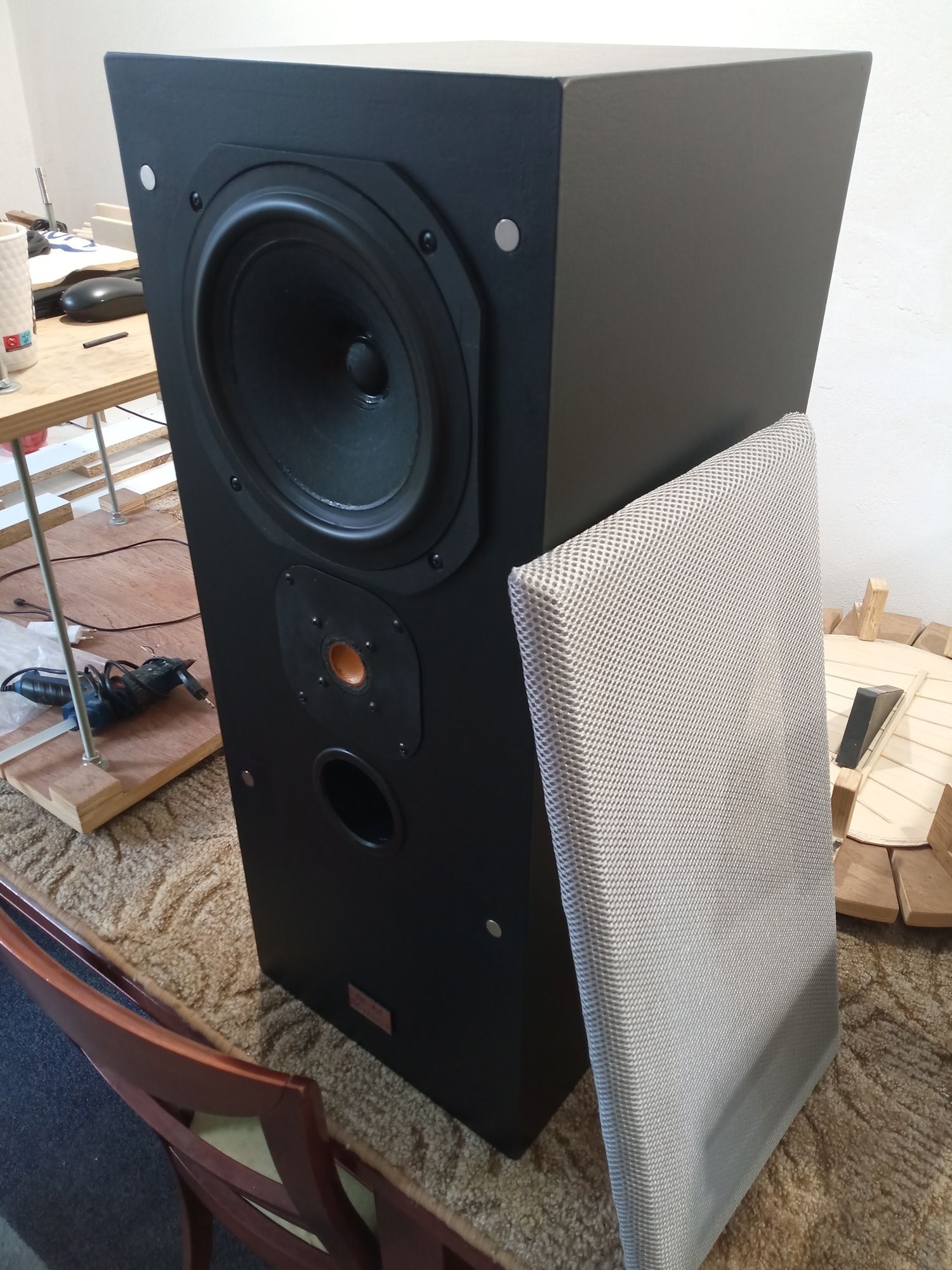

Τα τελαρα ξαναβαφτηκαν εσωτερικά, αφού έβαλα χαρτοταινια 1εκ, περιμετρικά , για να βελτιωθουν κάποιες αστοχίες στη κόλληση του πανιου. (Κυρίως στο κόψιμο του...) Αλλα κ να είναι καπως όμορφα από πίσω...
Εδώ τελειωμενα
Ξάπλωσα τα σώματα κ τοποθέτησα τους μαγνήτες που θα μπαίναμε στα τελάρα, έσταξα από μια σταγόνα στιγμής και έβαλα από πάνω τα τελάρα με βάρος για 2-3 λεπτά.
Τα μαγνητακια λειτουργούν κ σαν αποστάτες λόγω του πανιου
Μετά τα έβγαλα (μη κ τυχόν κολλήσουν από αστοχία οι μαγνήτες του σώματος με αυτών των τελαρων μεταξυ τους) και τοποθέτησα μανταλάκια για αλλά 5'.
Τέλος τα έβαλα στις θέσεις τους για δοκιμές, μια χαρά ταιριάζουν, αλλά είναι πολύ δυνατά , ίσως έπρεπε να βάλω από ένα σε κάθε θέση στο σώμα και όχι από δύο , τώρα για να "ξεκολλησουν"θέλει αρκετό τράβηγμα, με πίεση.
Καλά μετά το τέλος, δεν θα μπαινοβγαίνω κ τις σιτές κάθε μέρα... : ;) οπότε λίγο το κακό.

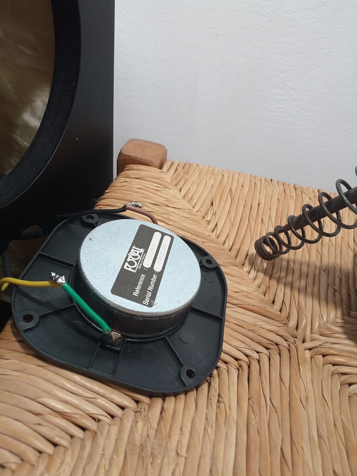

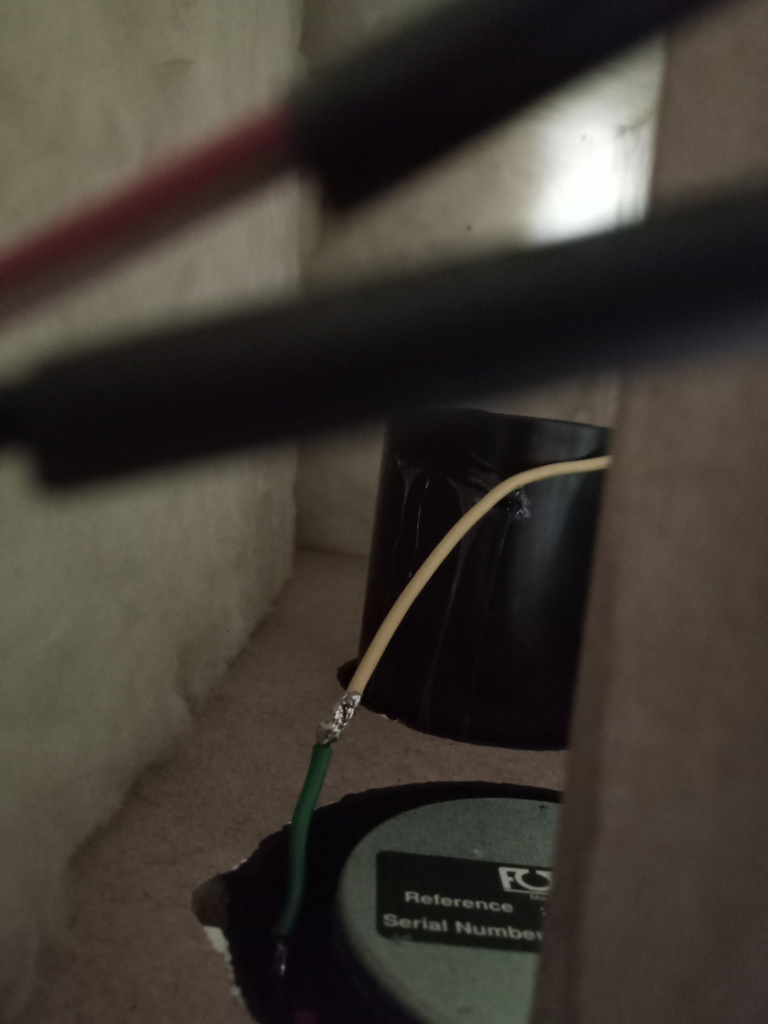

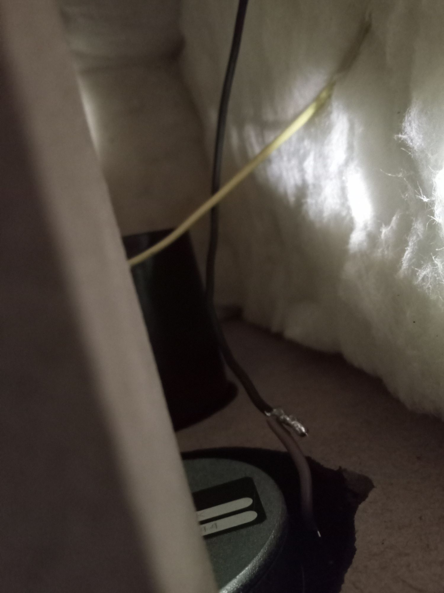

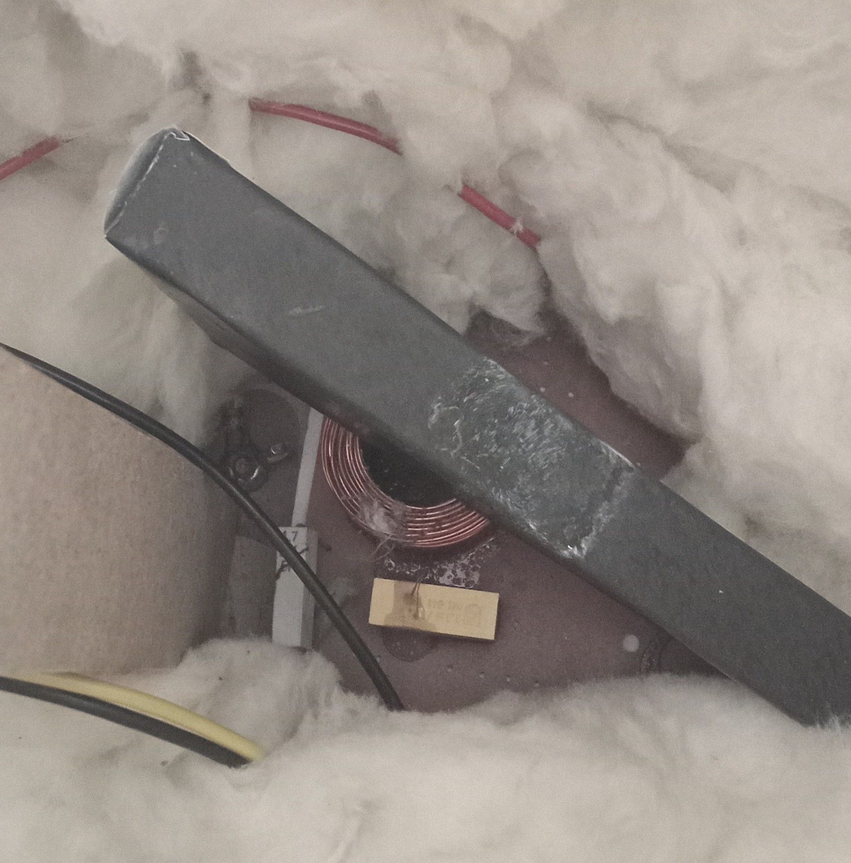

Συνέχεια στο πρότζεκτ νμ, κολληθηκαν με ασημόλληση τα καλώδια, επειδή γίνανε κάπως χοντρουλα δεν πέρασε μέσα το θερμοστστελομενο.
Τα άφησα έτσι , κ έλεγξα μην ακουμπάνε τίποτε μεταξύ τους κ ανατιναχτουμε  ;D ;D
Τα βιδωσα και τέλος, έβαλα και θερμοπιστολο στα μπας ρεφλέξ για να "κουμπωσουν" στις οπες...

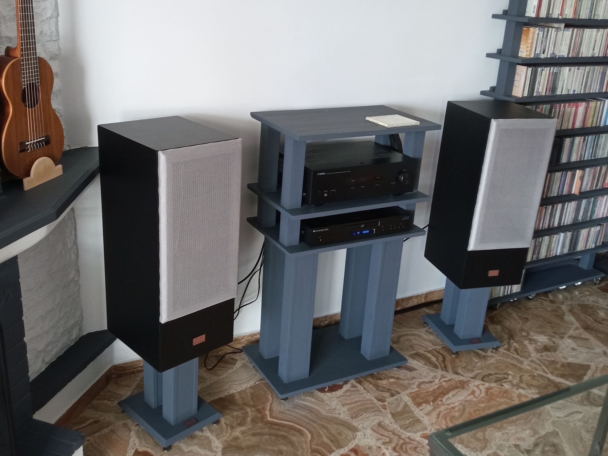

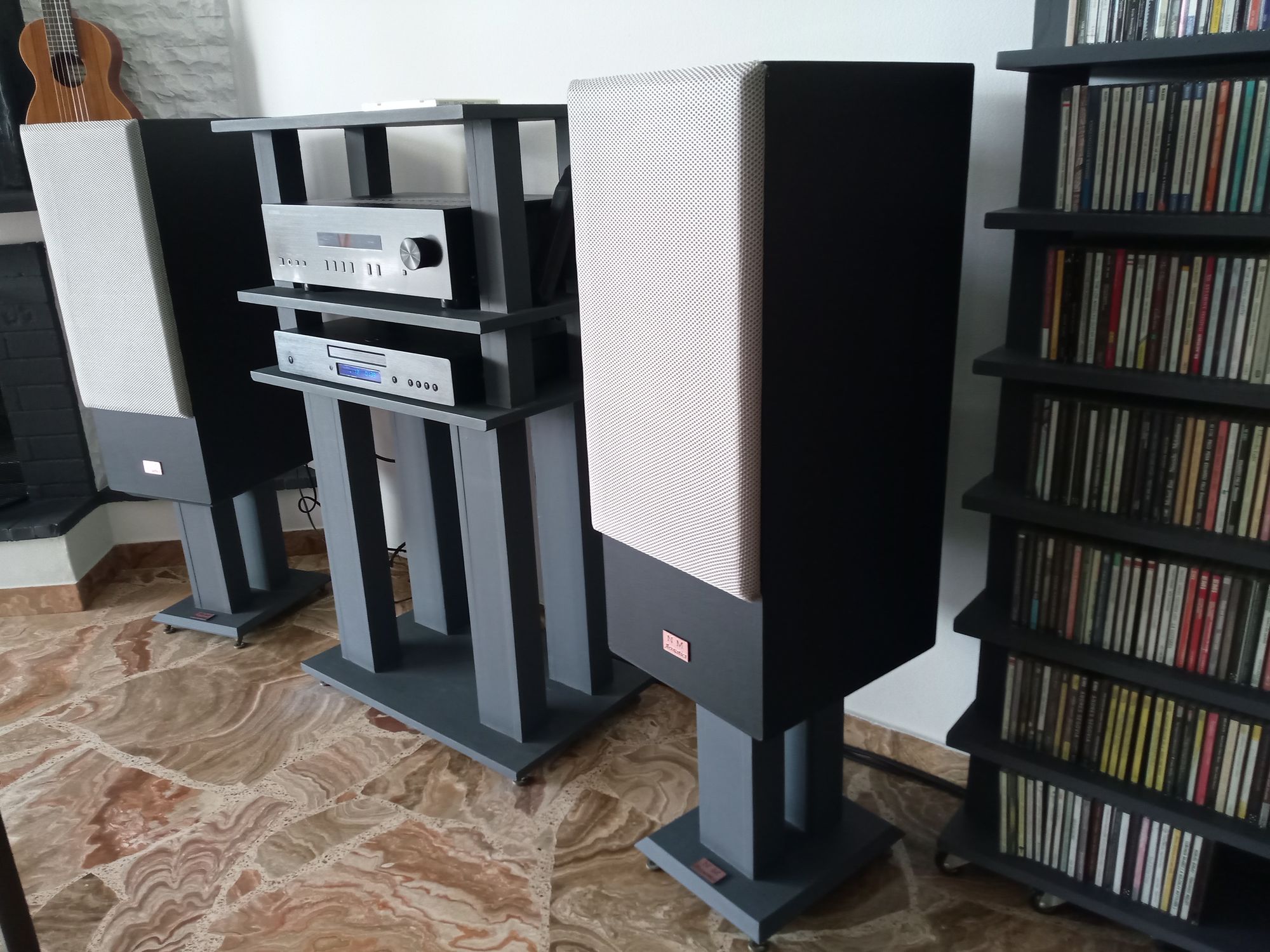

Τα ηχεία μεταφέρθηκαν στο σπίτι, με τη βοήθεια της συζύγου, όπου ανοιγοκλείνε πόρτες  ;D
θεοβαρα τα ριμαδια, με βγηκε η μεση τα χερια κ τα ποδαρια μαζι να τα ανεβασω...
Περάστηκαν τα καλώδια , καινουρια , μιας και εβγαλα το dnm reson, συνδεθηκαν όλα, έβαλα κ τεστ σιντι με τα αριστερά δεξιά καμπανάκια ιπτάμενα βιολοντσέλα κλπ μην έχω κάνει κάποιο λαθος-πατατα , άνοιξα πλεον κ την απόσταση των ηχείων να γινει ισοσκελες το τριγωνο ακροασης, κ αρχισα να απολαμβανω ...  {celebrate012}
μενει να μαζεψω κατι καλωδιακια που πετανε απο πισω, στραβοκοιταξε η κυρα,  {celebrate015} κ φινιτο.
επισης θα αλλαχθει το σιντι campridge audio με αλλο το οποιο ηλθε στη κατοχη μου , διοτι το στηνω σε ενα δευτερο συστημα στο δωματιο που εχει ηδη ενισχυτη της campridge που ειναι το ταιρι του και με τα ηχεια που ειχα τα loth x-ion , και εγω θα κρατησω στο σαλονι αυτα...
θα ανεβασω και φωτο μολις παραλαβω απο τον τεχνικο το σιντι που ειχα αφησει για ρεκαπινγκ και αλλαγη ιμαντων για να το καταστησει καινουργι  ;D
