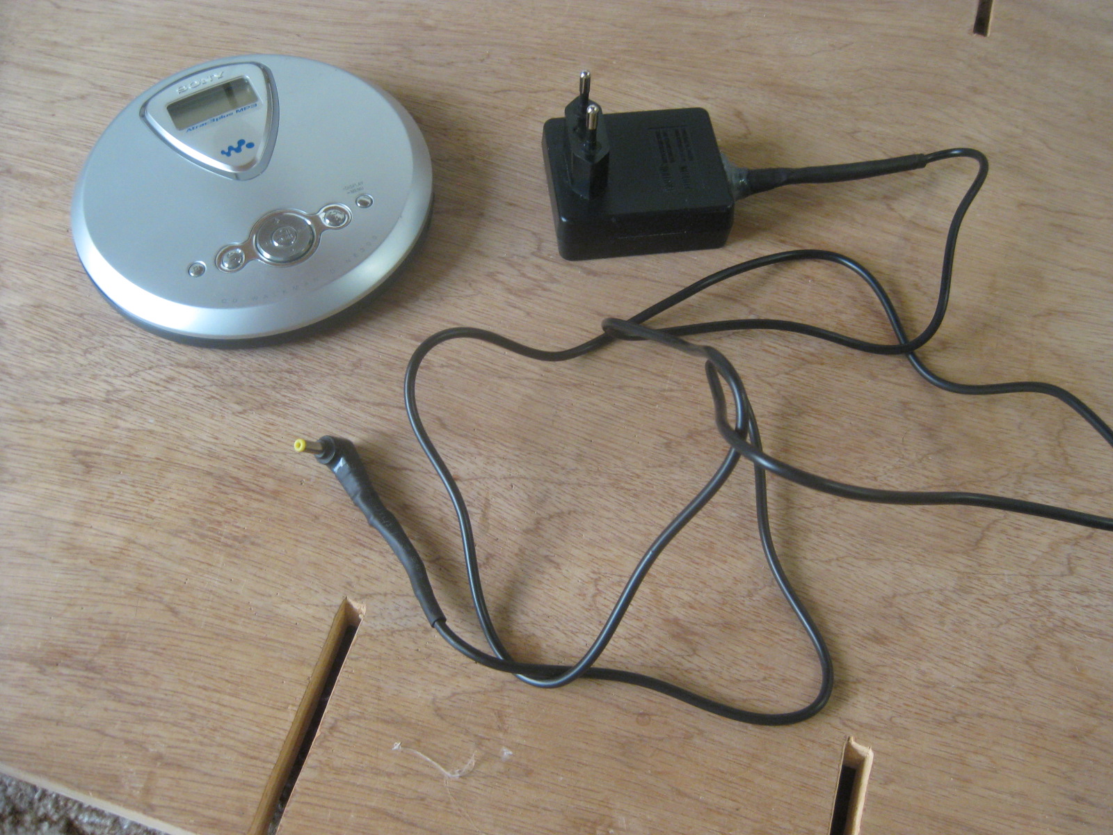

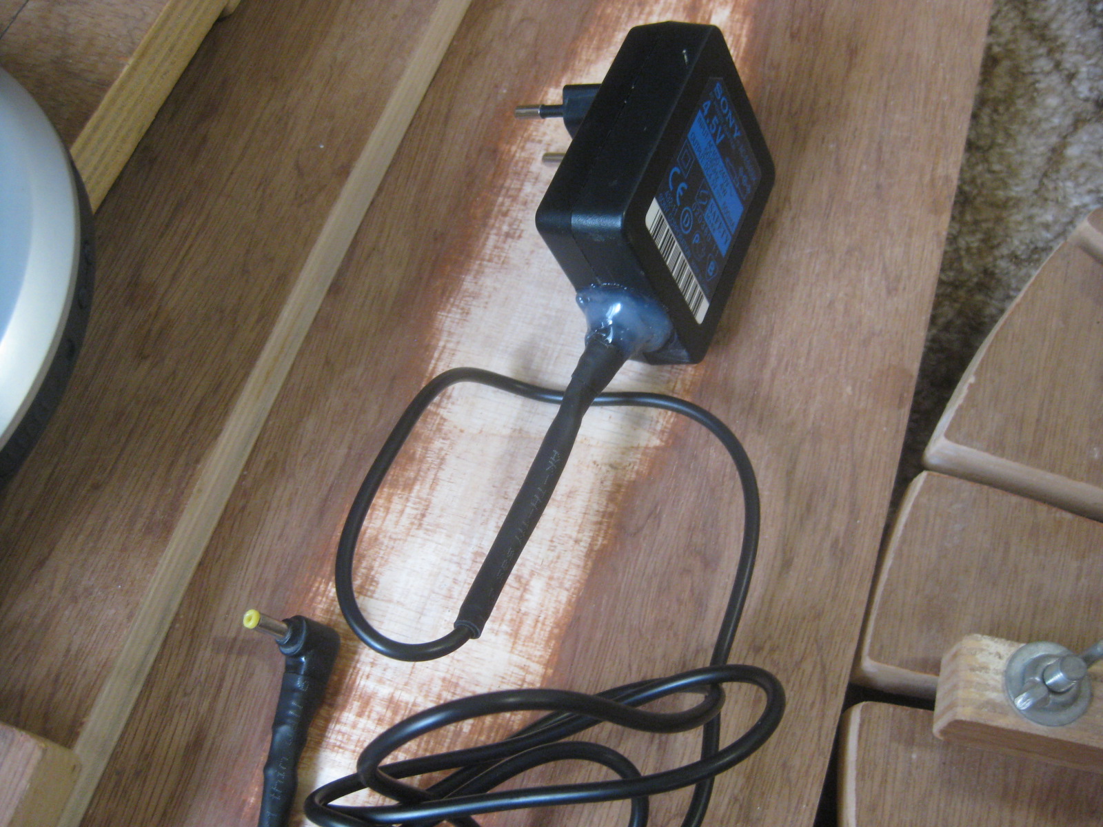

...κανοντας εκαθαριση στο υπογειο, ανακαλυψα ενα σιντι σονυ γουοκμαν που ειχα, αχρησιμοποιητο, λεω κριμα ειναι να παει ανακυκλωση συσκευων, παω να δω αν παιζει, βαζω μπαταριες , τζαμι το εργαλειο!!!
ο φορτιστης ομως το καλωδιο πολυμεριστηκε εγινε τσιχλα, δεν απεμεινε τιποτε, λες και το χτυπαγε ηλιος κατακουτελα για καμια δεκαρια χρονια.
παω να δω ιμπει, 40-80 ευρω οι γνησιοι (χωρια που θα χουνε και αυτοι προβλημα με καλωδια)
επισης επαθα πλακα και με αυτα, εκει που το χα για ανακυκλωση τα πουλαν απο 150-200 ευρω το συγκεκριμενο γουοκμαν...
και μιλαμε για ΧΡΕΠΙ της τεχνολογιας, αλλα μας πιανει μια νοσταλγια με τα μηχανηματα αλλο πραμα, και τα μοσχοπουλαν σε ζεστα κουλουρια  {celebrate015}
να δεις που θα πουλανε και Α/Μ τιβι σε λιγα χρονια...  ;D ;D

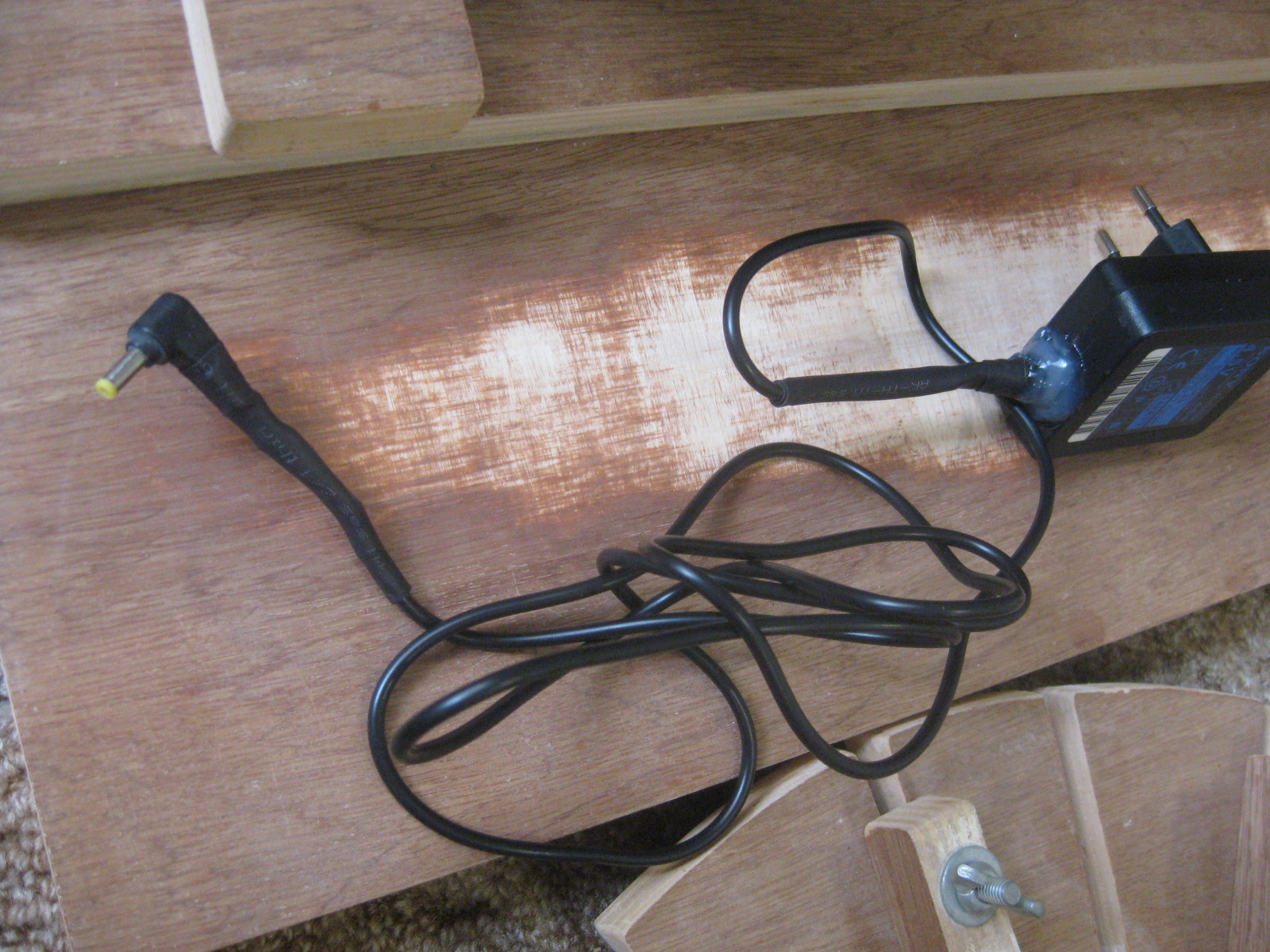

και καθησα και το εφτιαξα, με θερμοσυστελωμενα αλλα ΚΑΙ θερμοπυστολο σιλικονης αναμεσα στα καλωδια να μην ακουμπαν και βραχυκυκλωνει, οπως επισης και στο βυσμα.
εγινε ντουφεκι ελεφαντας να περασει δεν θα μασαει...

Τα βόλτ πρέπει  να είναι τα ίδια για να μην το κάψεις αν είναι παραπάνω
Αν ειναι λιγότερα δεν θα παίζει
Επίσης και τα Αμπέρ που δίνει ο τροφοδοτικό αν ειναι λιγότερο πάλι δεν θα παίζει
Ισχύει ότι Volt x  Ampere = Watt

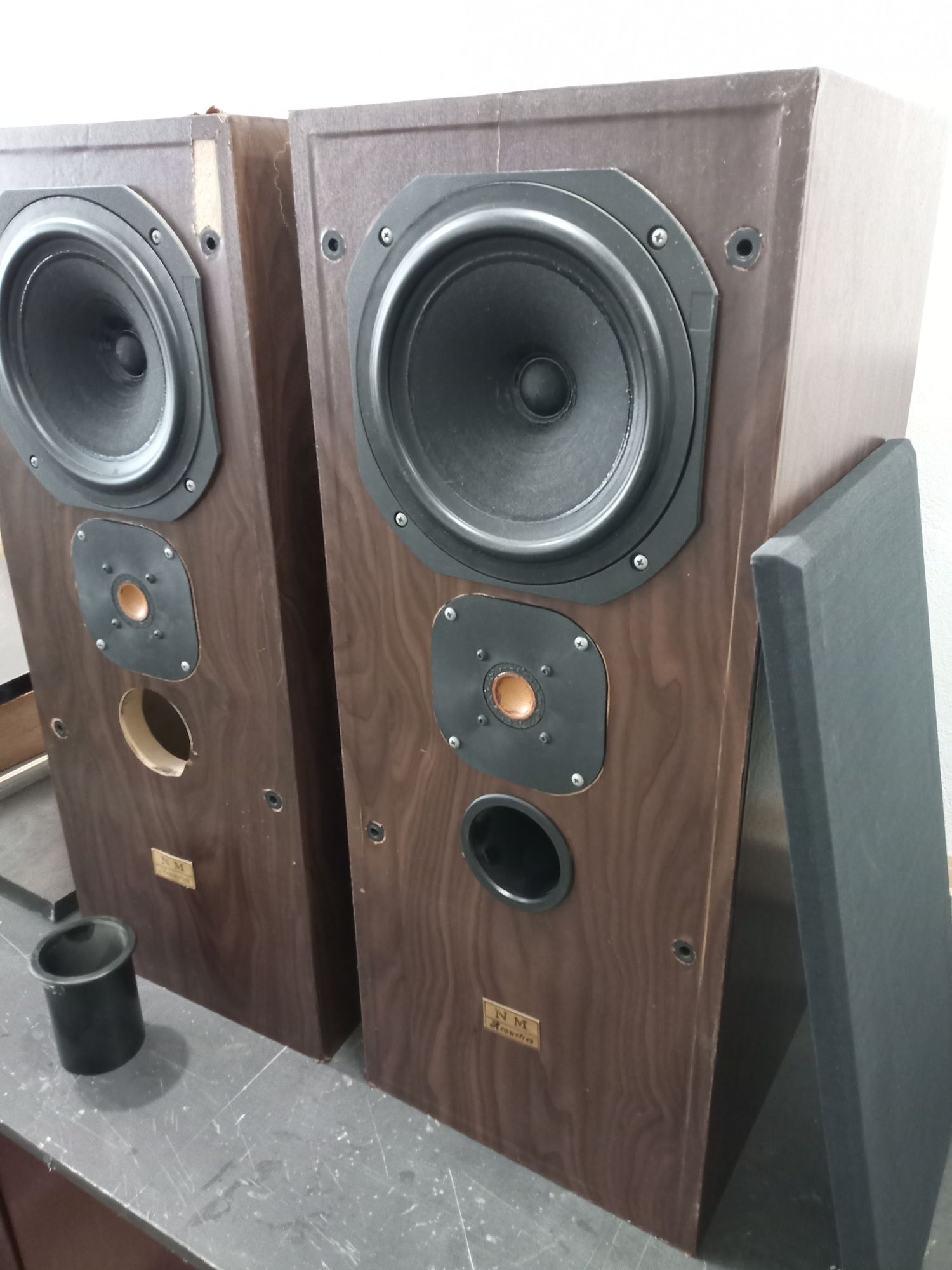

ηλθαν ξανα στην κατοχη μου τα πρωτα μου ηχεια...
με αυτα στην εφηβεια, καναμε παρτι, ερωτευτηκαμε, ξενυχτησαμε...
σε μαυρο χαλι, με πολλα χρονια στην πλατη τους και με ενα καμμενο τουιτερ...
ο μαστορας που τα πηγα, δεν ηθελε ουτε να τα κατεβασω απο το αυτοκινητο...
ετσι πηρα την αποφαση να τα επισκευασω μονος μου, στο προτζεκτ του καλοκαιριου!
οι εργασιες που θα παρουσιασω εγιναν ιουλιο αυγουστο, περιμενα να κλεισουν ολες οι αλλες υποχρεωσεις απο την δουλεια μου κλπ, κ να προχωρησω, και γιατι οχι αν γινουν καλα να κρατηθουν και οχι να πεταχθουν, κριμα ηταν...
η πρωτη κινηση ηταν να βρεθει ιδιο τουιτερ, 200 τα γροσια απο εβαυ μεταχειρα...
με αυτα τα λ7 καινουρια ηχειακια, αλλα ειπαμε πιο πανω για τις χαρες που μου δωσανε...
η αγορα εγινε, και ετσι αφου ειχα πλεον τα μεγαφωνα ξεκινησα επιδιορθωσεις σε... ολα, κ οτι πιανει το χερι μου.
εδω να διευκρινησω οτι ειμαι ασχετος με τα ηλεκτρονικα, ξαχνωντας πηγαινα και με βοηθεια απο ενα φορουμ που ασχολειται με τα στερεα....
εδω οπως ξαναλθαν στα χερια μου:

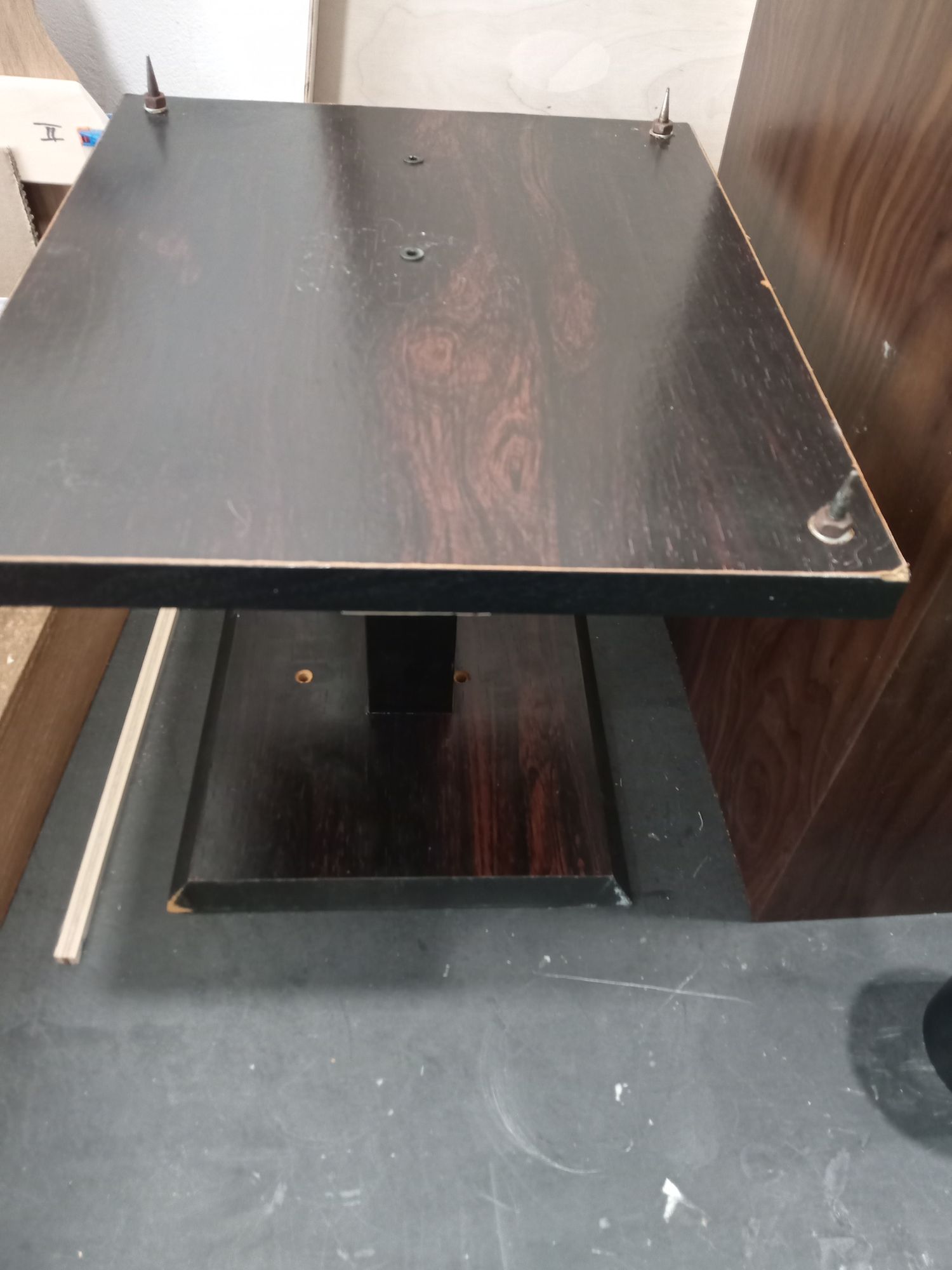

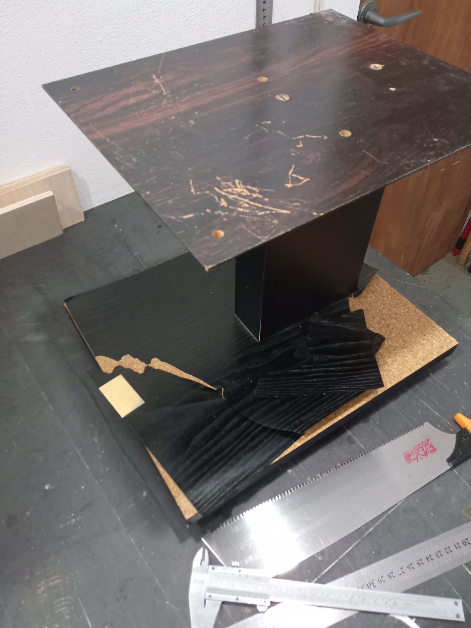

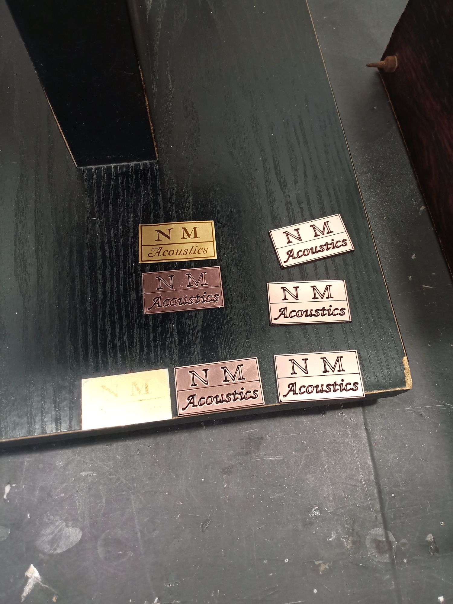

εσιαξα πρώτα τη βαση κ τα ταμπελακια
Την εύκολη δουλειά...
Η βαση δεν ήταν καθόλου καλοσχεδιασμένη, κ απ' ότι θυμάμαι τα ηχεία δε στεκόταν καλά απάνω τους, ίσως λόγω του μεγάλου βάρους τους.
Μπορεί εκτός του βάρους , να φτάιει ότι είχαν ενα ξύλο από πλάκα σε πλάκα κάθετο, έτσι πήρα την απόφαση να βάλω δύο.

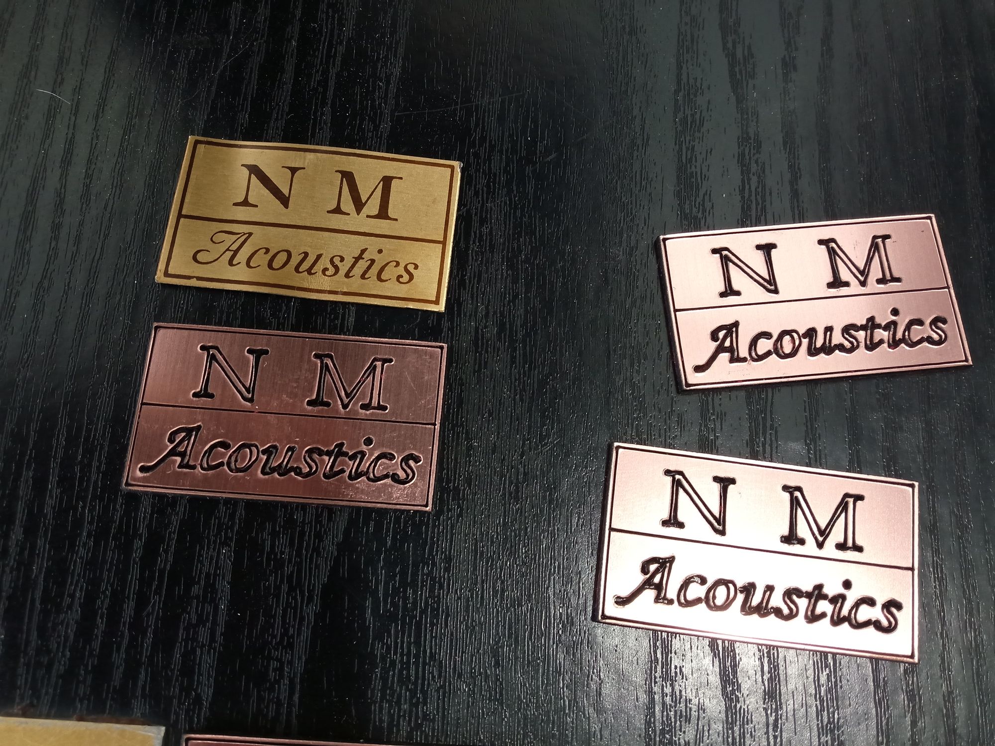

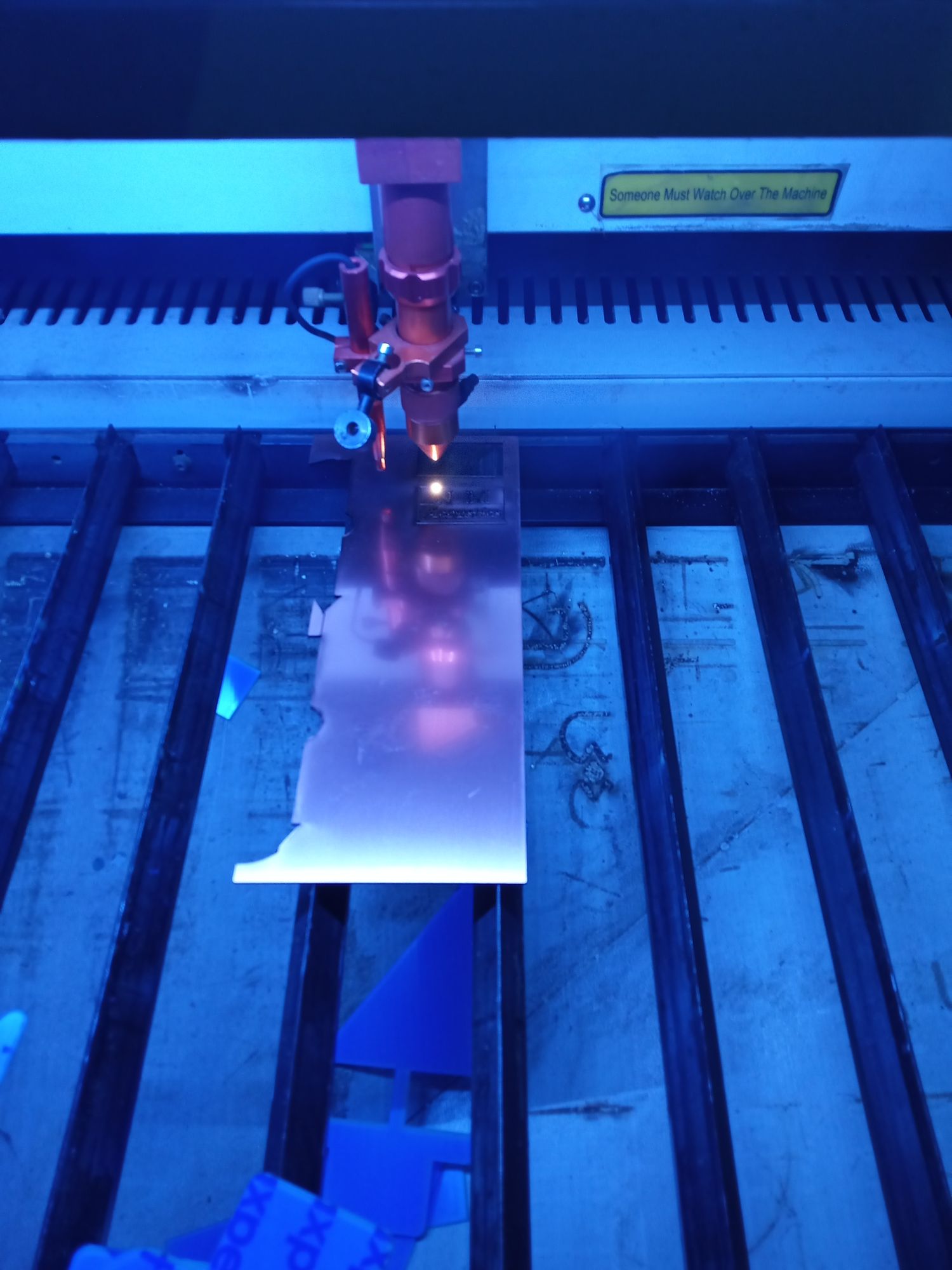

Εκανα τα ταμπελακια στο λέιζερ, τα πρωτότυπα λαμαρινενια είχαν το χαλί τους κ είχαν ξεθάψει τα γράμματα, μόνο σε ένα είχαν μείνει, ετσι είδα κ τη γραμματοσειρά, κ έφτιαξα τέσσερα, δύο για τις βάσεις κ δύο για τα ηχεια + ενα παραπανω αν χαλασει καποιο.
Σε χρώμα χαλκού δεν είχα χρυσό φιλμ

« Απάντηση #40 στις: Σεπτεμβρίου 14, 2025, 01:12:55 μμ »
Τα νέα ταμπελάκια τι υλικό είναι?
Γιατί αν είναι μεταλλικά και δεν έβαλες κάποια επίστρωση για χάραξη σε CO2 Laser (για τέτοιο μου κάνει από την φωτό), κάτι ξέρεις που εμείς δεν ξέρουμε.
Απ: Στερεοφωνικά! Αλλά φτιάξε και κανένα όργανο ...
« Απάντηση #41 στις: Σεπτεμβρίου 14, 2025, 01:49:40 μμ »
Μαύρη πολυστερίνη η βάση τους, που το φιλμ απάνω είναι σε χαλκο ,
Υπάρχει και ασημένιο αλλά και χρυσο φυλλο σε αυτού του είδους το υλικο

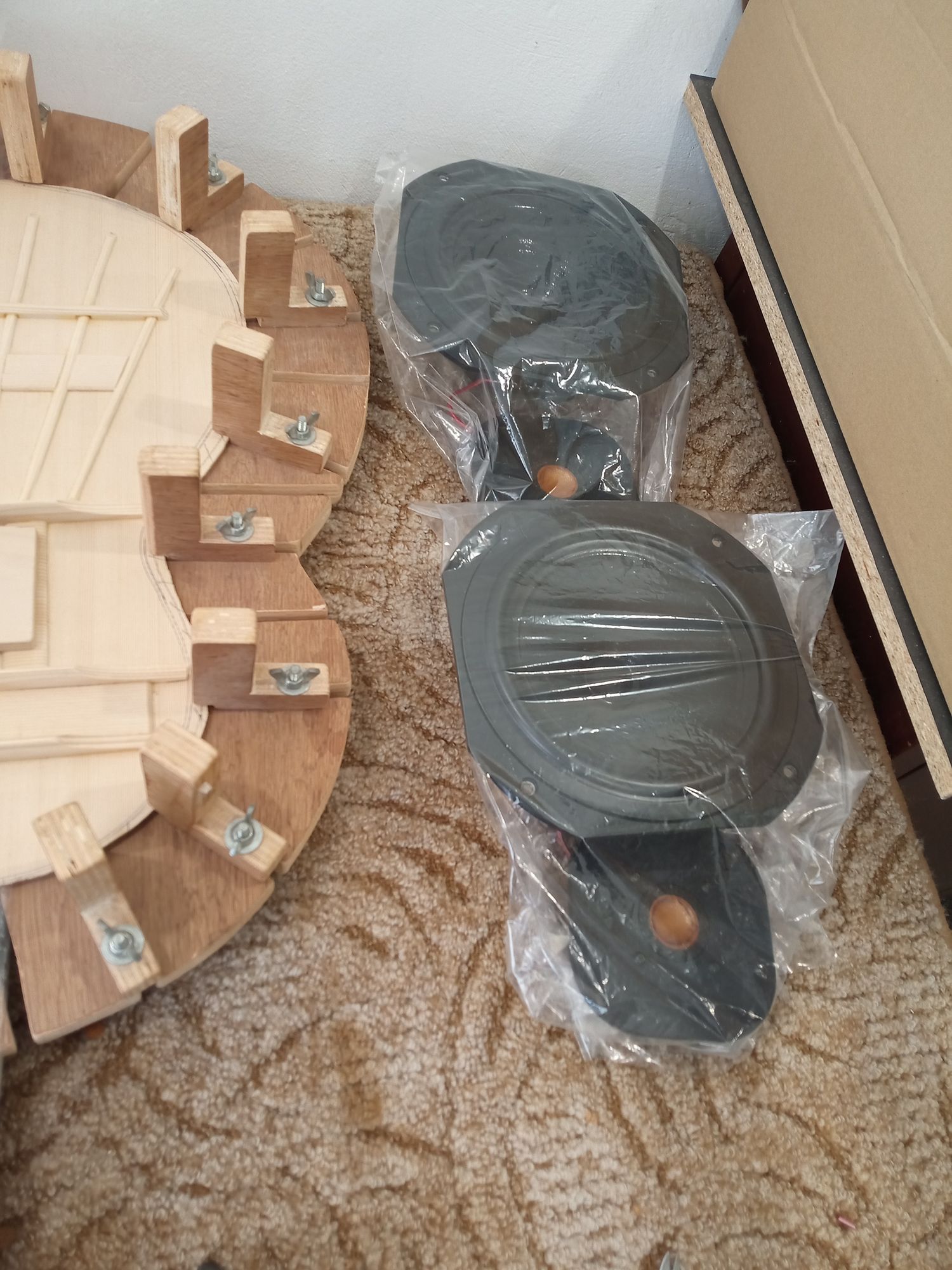

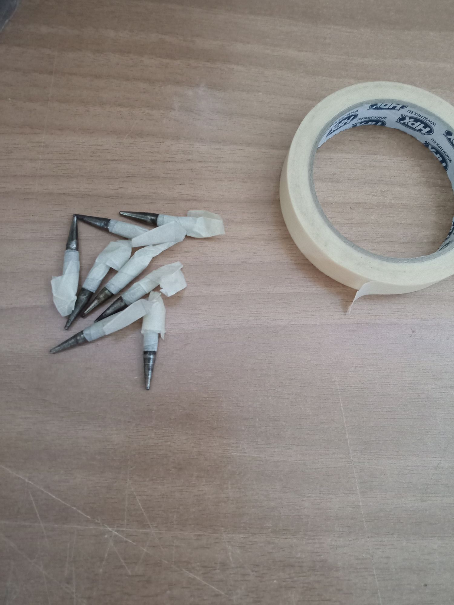

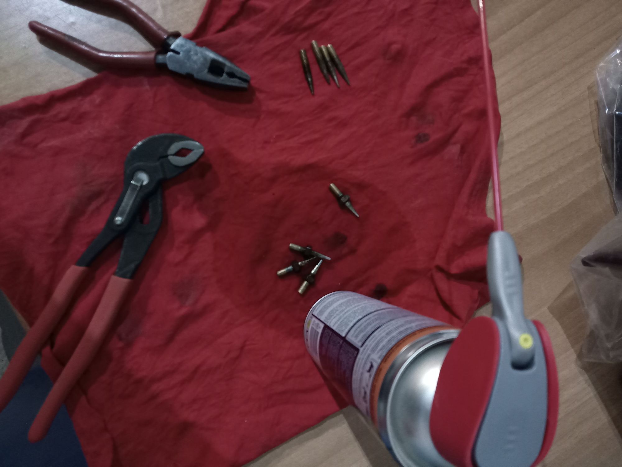

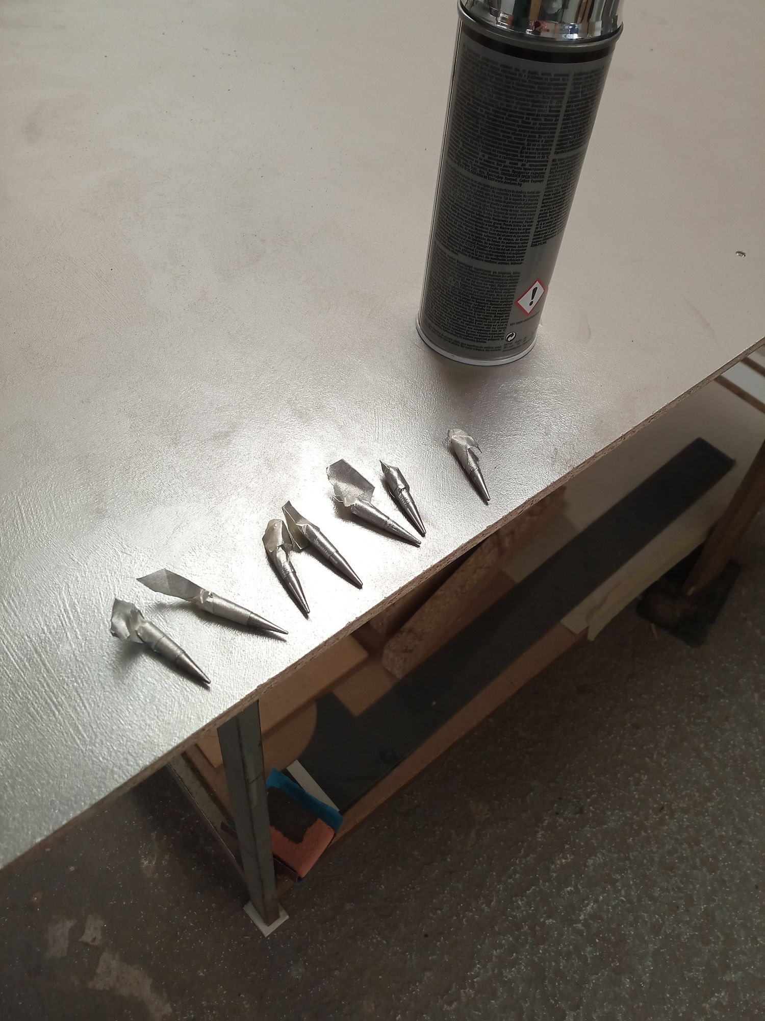

Βάφτηκαν οι ακίδες ασημένιο σπρευ, αλλά ίσως βάλω άλλες χρυσές από αλλρς που είχα πιο καλές, θα το δω στο κατόπι.

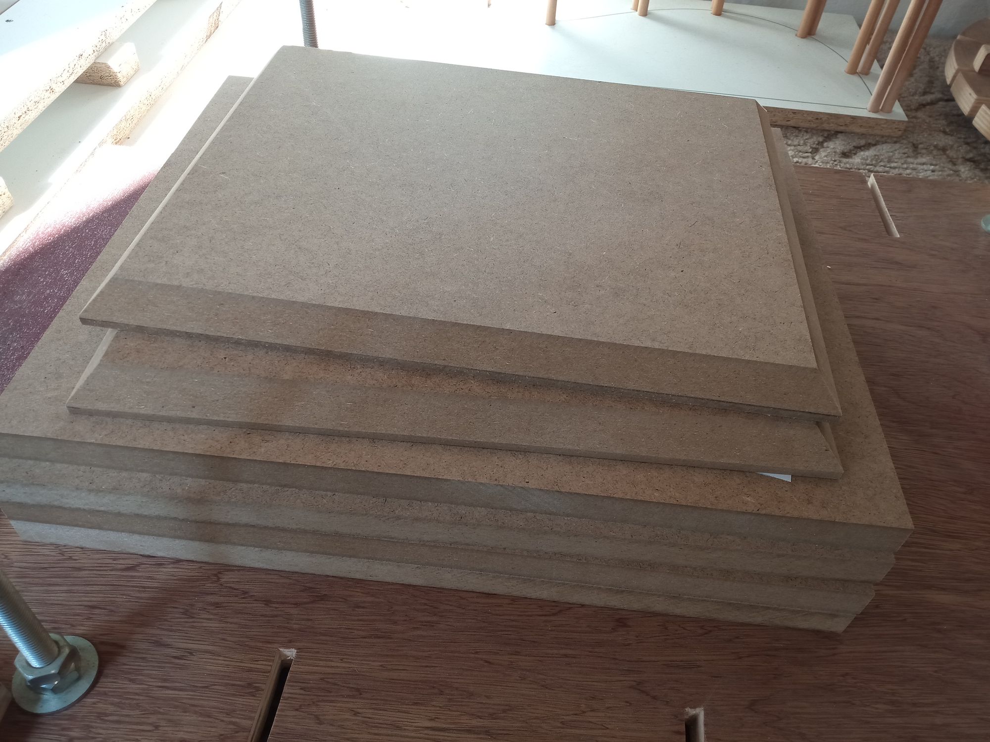

Έκοψα 16αρι mdf για τις βασουλες, στις οποιες πάνω έκανα κ φάλτσο στο δίσκο.
Βγήκαν τα μεγάφωνα, καθαρίστηκαν σημαδεύτηκαν μη μπερδέψουμε τα μπούτια μας κ ξεκίνησα κ τις καμπίνες

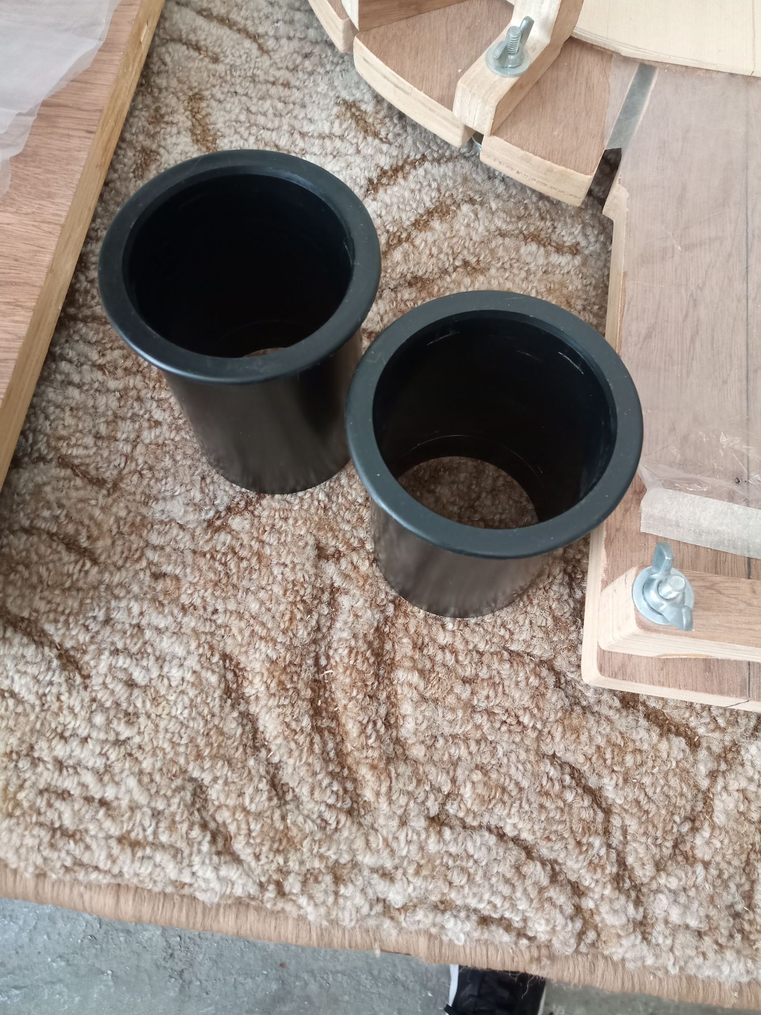

Καθαρίστηκαν και οι σωλήνες από όλες σκόνες κλπ

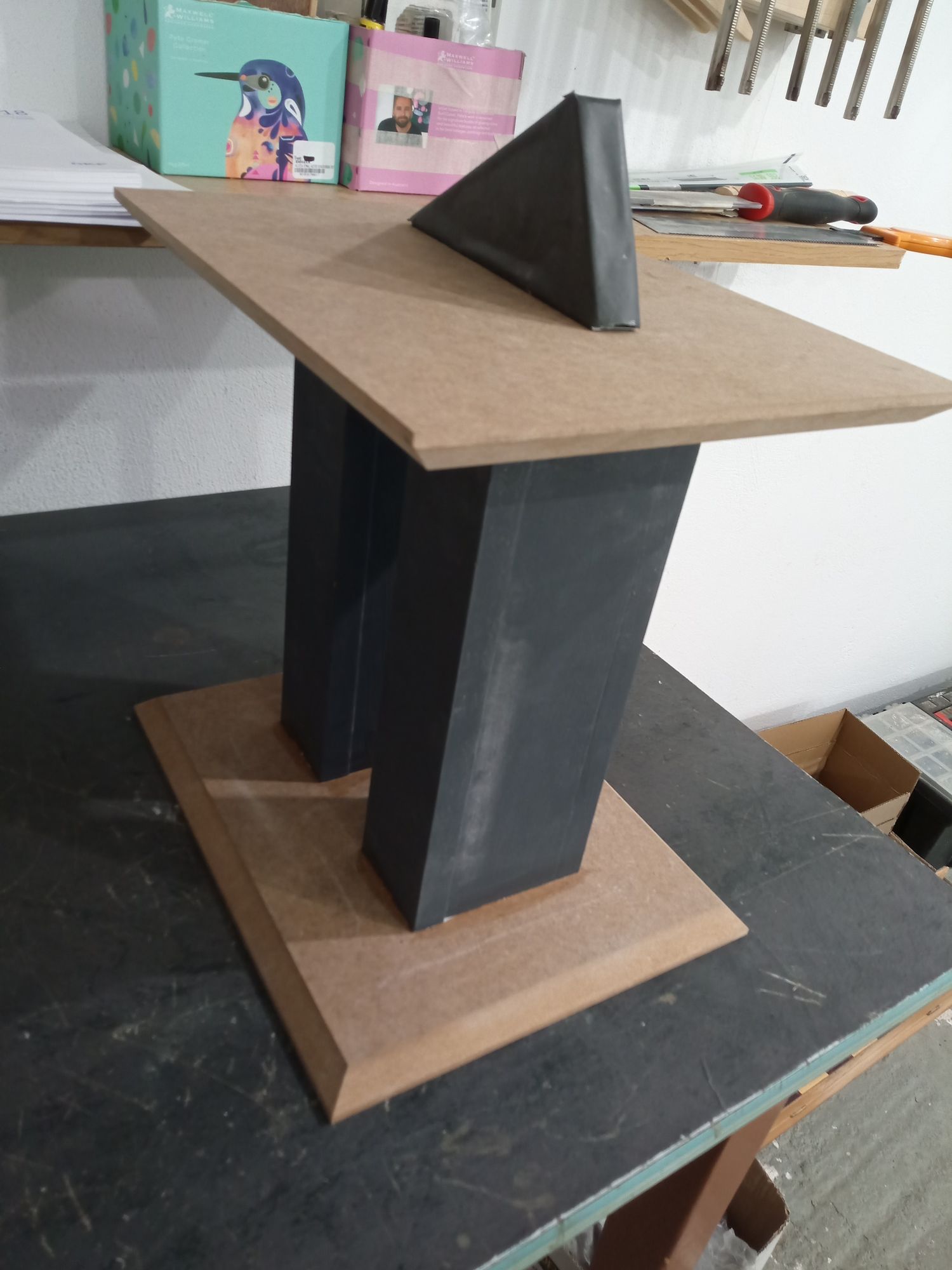

« Απάντηση #44 στις: Σεπτεμβρίου 19, 2025, 06:39:22 μμ »

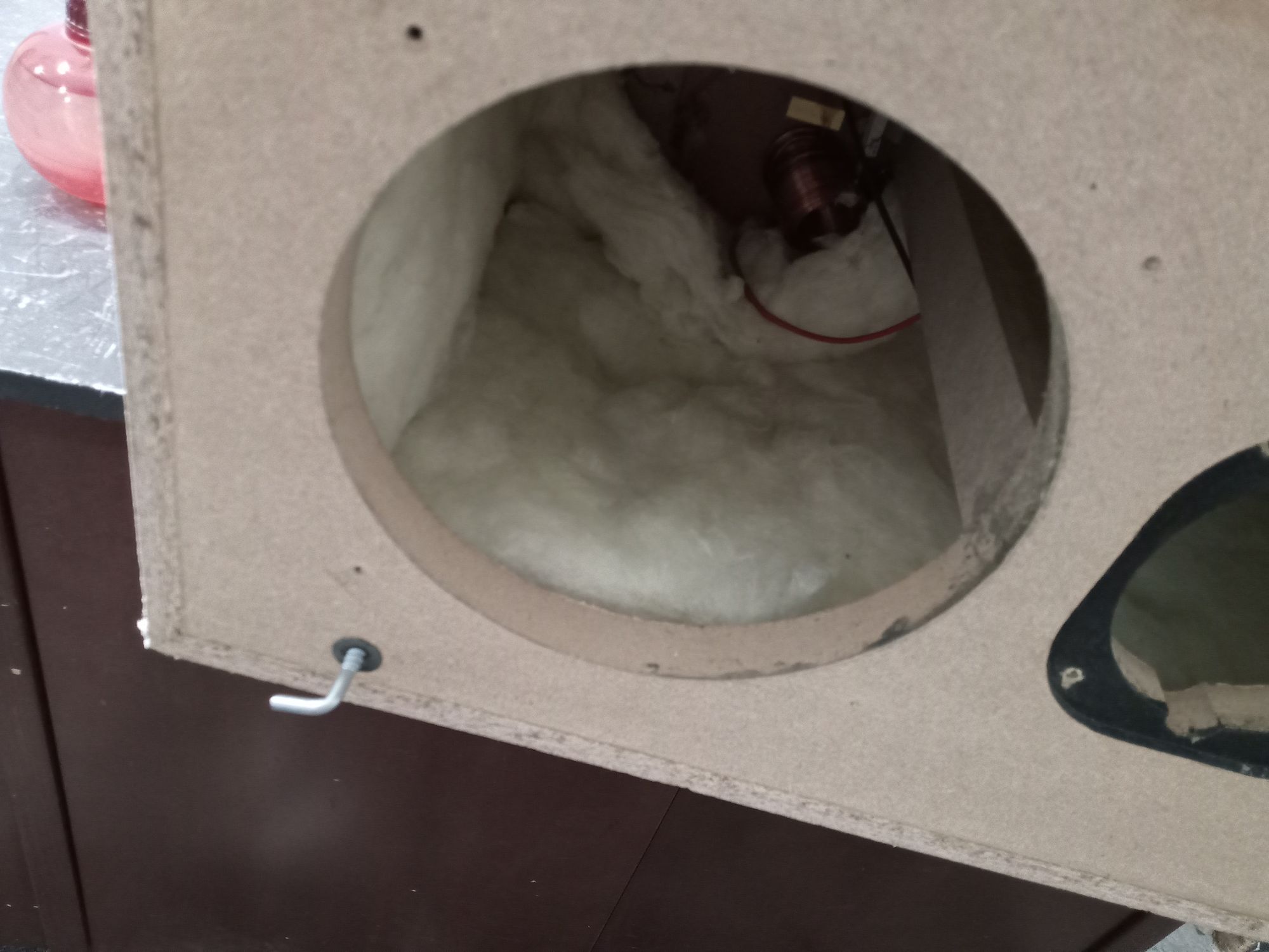

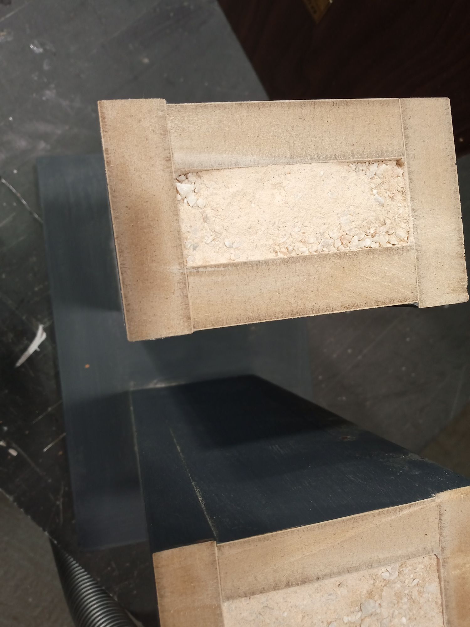

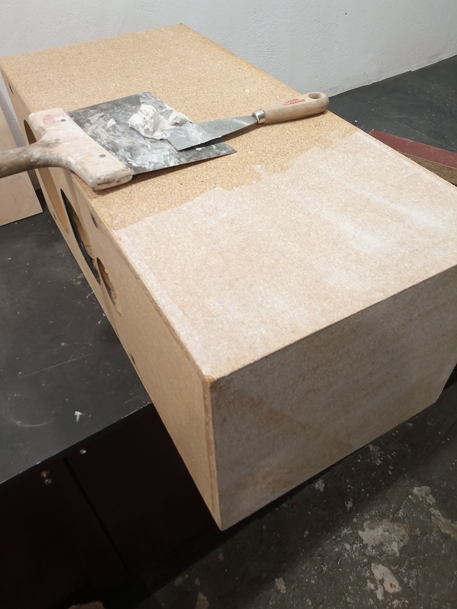

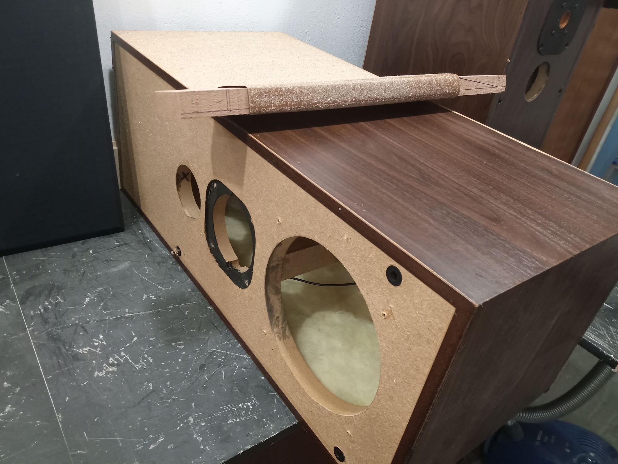

Στις βάσεις έβαλα δύο κουτάκια, και τις γεμισα με άμμο, σιγά σιγά χτίζεται το χαιφαι  ;D
Κόλλησα πανω-κατω τις πλάκες με το φάλτσο

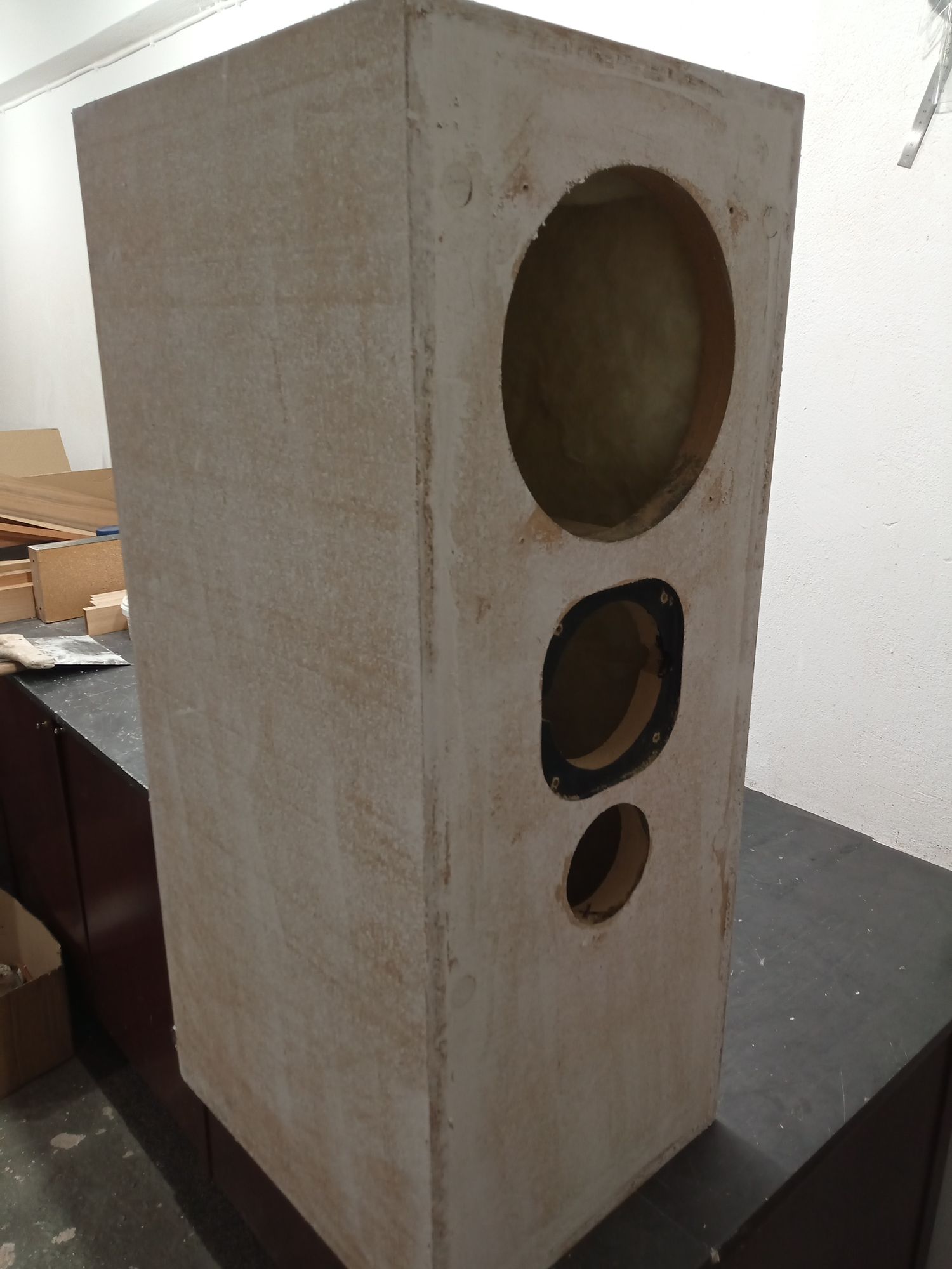

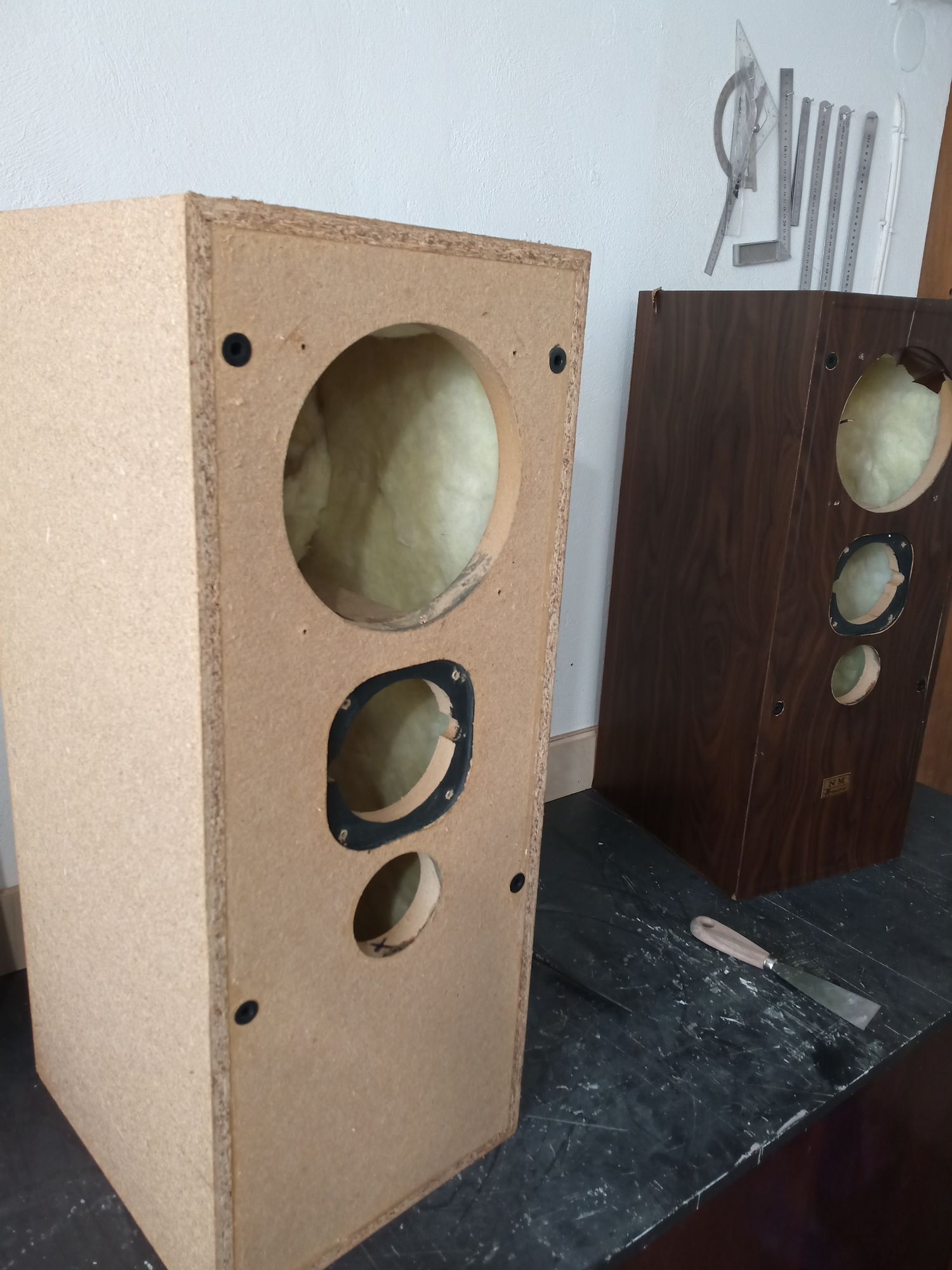

Στις καμπίνες έβγαλα τα σημεία που κουμπώνει το πανί με στραβοκαρφο, μου έβγαλαν το λάδι  ;D
Είχα μια ιδέα να στερεωθούν με μαγνητακια.
Και ξεκίνησα να στοκαρω με ακρυλικοστοκο, ώστε να τριφτουν κάτωπι καλά και να περαστουν πραϊμερ.
