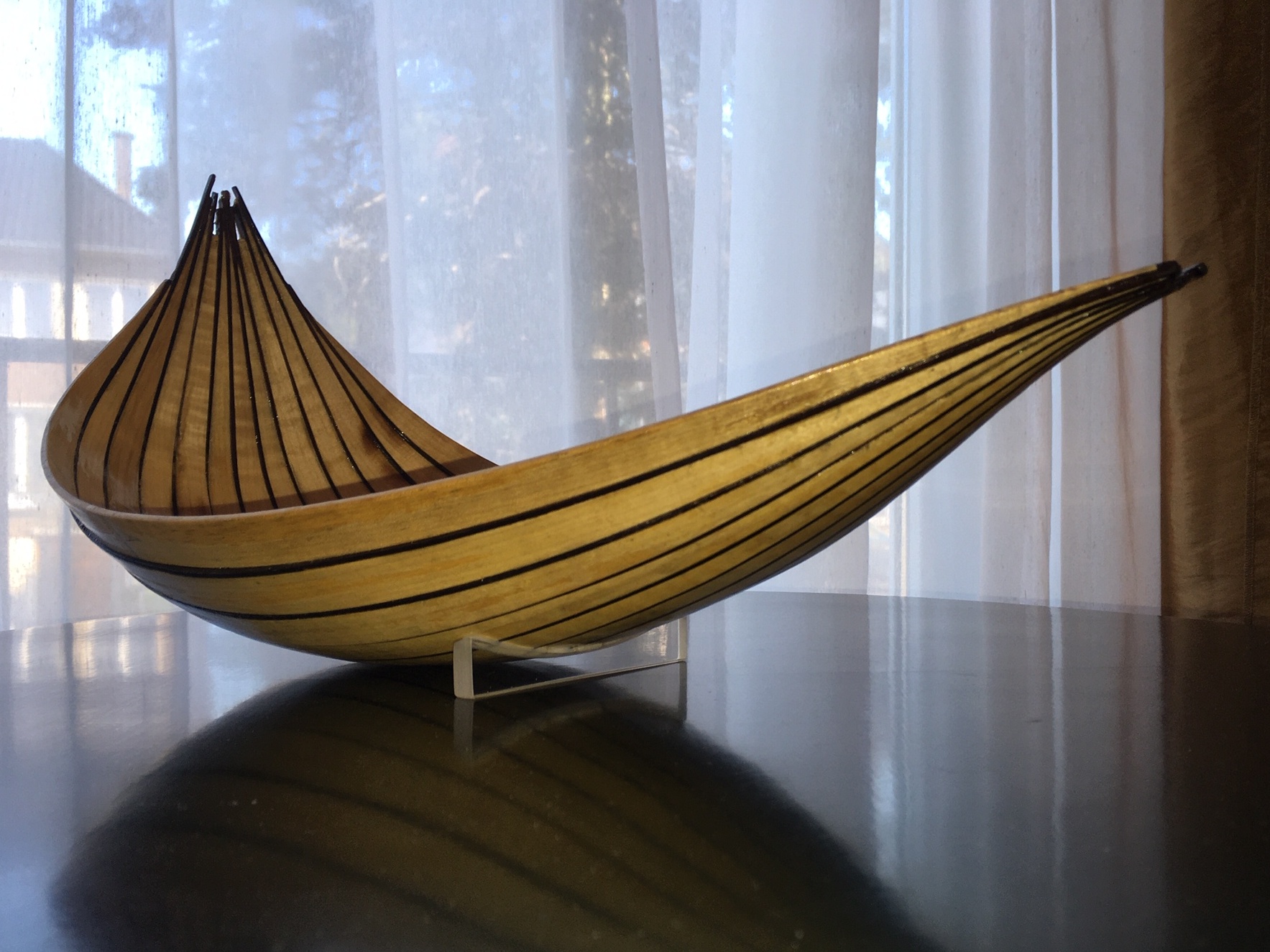

Λάμπρο, αν σε παρηγορεί, να σου πω ότι το πρώτο μου σκάφος δεν κατάφερα να το κλείσω.
Το απομεινάρι του το περιποιήθηκα και το "βαλσάμωσα". Ονοματίστηκε Το Ναυάγιο. Η σύζυγος το συμπάθησε και το στόλισε στο σπίτι εις ανάμνησιν...

Απ: Τό πρῶτο μου τρίχορδο μπουζούκι
« Απάντηση #44 στις: Μαρτίου 17, 2020, 08:18:52 μμ »
Λάμπρο, συγνώμη για την κατάχρηση της παρουσίασής σου  :(
Ιδού πως κατέληξε η πρώτη μου προσπάθεια για σκάφος!
