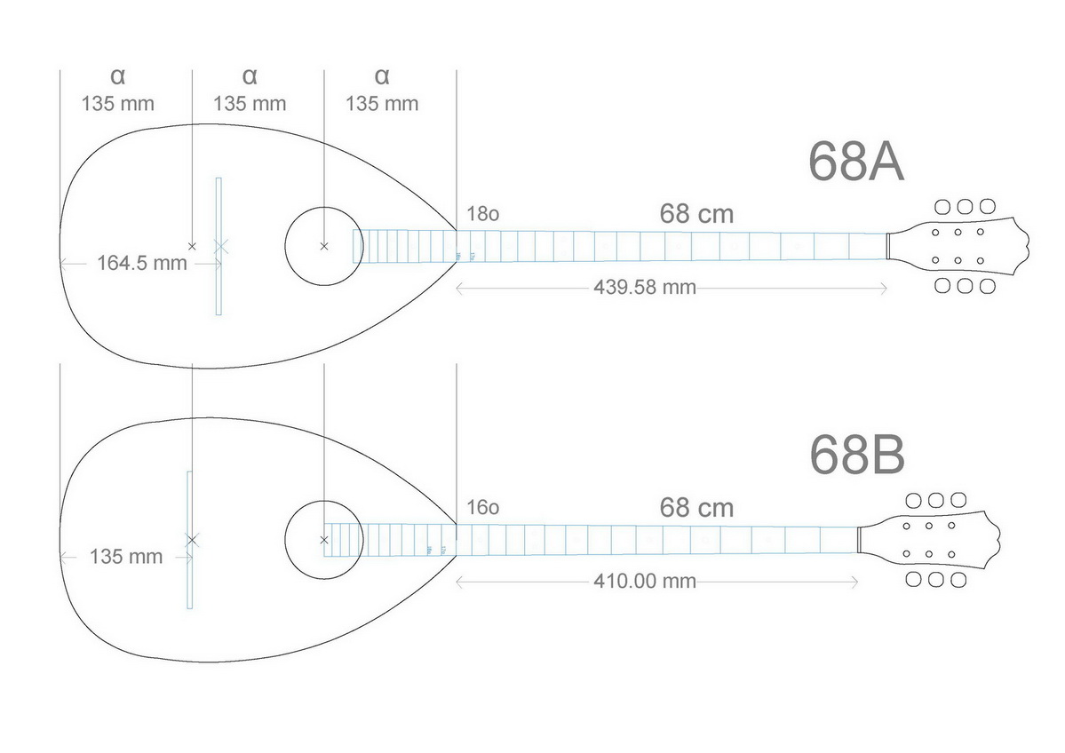

Λάμπρο είναι πάαααααρα πολλά τα θέματα που βάζεις, θα επιχειρήσω να τα ξεκαθαρίσω όπως τα αντιλαμβάνομαι εγώ.
Με μήκος σκάφους 40,5 εκ., κλίμακα 68 εκ. και ένωση στο 18ο τάστο, η κατάσταση θα είναι όπως στο 68Α και ο καβαλάρης θα είναι στα ~ 165 χιλ από την άκρη.
Για να έρθει στα 135 (405/3) πρέπει η ένωση να γίνει στο 16ο (ιδια κλίμακα) και μου φαίνεται υπερβολικά κοντό.
εναλλακτικά δες αυτό:
με κλίμακα 69 εκ., για να έρθει ο καβαλάρης στο 1/3 (135 χιλ.) η ένωση θα γίνει στο 16ο + κάτι ψιλά (3,8 χιλ.) όπως φαίνεται στο 69Α.
Αν αποδέχεσαι παρέκκλιση από τον "κανόνα" του 1/3 μπορεί με ένωση στο 17ο να απέχει περίπου 146 χιλ. από την άκρη (69Β).
Σαν συμβιβασμός για μένα είναι αποδεκτός - άλλωστε εγώ ΔΕΝ ακολουθώ τυπικά τον ¨κανόνα".
« Τελευταία τροποποίηση: Μαρτίου 20, 2020, 02:27:28 μμ από Μάνος Τουρπάλης »

εγώ λοιπόν θα έκανα κλίμακα 69 με ένωση στο 17ο. Δεν λέω ότι θα είναι το καλύτερο, αλλά αυτό μου αρέσει περισσότερο από τα σχέδια που είδα, πρώτον λόγω αισθητικής (τα άλλα μπράτσα μου φαίνονται κοντά) και δεύτερον γιατί δεν θα ήθελα ένωση στο 16ο.

κι ένα τελευταίο, υπάρχει και αυτή η εναλλακτική με κλίμακα 68 και ένωση στο 17ο, και πάλι όμως εκτός "κανόνα 1/3"

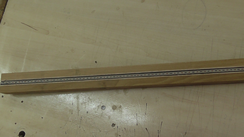

Αὐτό τό Σαββατοκύριακο ( καλά τό " μέσα " εἶναι καί ἡ καλύτερή μου , σπιτόγατος ἕνα πράμα ) , ἀσχολήθηκα μέ τήν κατασκευή τοῦ μάνικου , ὅπως τό περιέγραψα σέ προηγούμενο μήνυμα , καί τό ἐφήρμοσα στό σκάφος :
Ἔτσι ὅπως εἶναι , ἄν βάλω μιά ρίγα τοῦ μέτρου νά πατάη στό μάνικο καί νά φθάνη ὡς τό χεῖλος τοῦ σκάφους ὅπου θά μπῆ ὁ χορδοκράτης , αὐτή ἀπέχει ἀπ' τό χεῖλος 0,5 ἑκ. Σκέφθηκα , ὅταν θά μπεῖ τό καπάκι 2,5 χιλ. , ἡ ἀπόσταση τῶν 5 χιλ. ἀλλά στή θέση τοῦ καβαλλάρη , θά μειωθῆ στά 2 χιλ. Ἔχουμε : 2 χιλ. + 7 χιλ. τὀ πάχος τῆς ταστιέρας + 1 χιλ. τό τάστο + 2 χιλ. action = 12 χιλ. καβαλλάρης . Δέν ξέρω ἄν σκέφθηκα σωστά....
Ἐπίσης , τελικά τό μῆκος τοῦ σκάφους εἶναι 39 ἑκ. ἀλλά ἐπειδή θέλω τό 18ο τάστο νά ἔρθη στήν ἔνωση , σκέφθηκα νά βάλω τόν καβαλλάρη , ἀντί στά 13 ἑκ. ἀπ' τό τέλος ( 39:3=13 ) , στά 15,1 δηλαδή 2,1 ἑκ. πρός τήν ἠχητική ὀπή . Νομιζω ὑπάρχει αὐτή ἡ ἐλαστικότητα , τί λέτε ;
