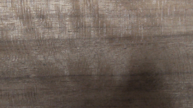

Φίλε Γρηγόρη , σοῦ ἀνεβάζω τίς φωτογραφίες πού σοῦ ὑποσχέθηκα χθές γιά τό αμαζάκουε ( ἤ Amazique , ἤ Amazoue , ἤ Μοζαμβίκη , ἤ Ovangkol ( κυρίως ) , ἤ Shedua ) :
Οἱ φωτογραφίες εἶναι τραβηγμένες : ἀπό κάπως μακρυά ἡ πρώτη ( 50 ἑκ. ) καί ὅσο προχωρεῖς πρός τό τέλος ( 4η ) , τόσο περισσότερο πλησιάζει ὁ φακός πρός τόν καπλαμᾶ . Αὐτό γιά νά δῆς ὅσο τό δυνατόν περισσότερη λεπτομέρεια ( ἄν φαίνεται ) .
Γενικά εἶναι ἕνα ξῦλο μέ πολύ ἔντονο μουαρέ τοῦ ὁποίου τά ὅρια εἶναι ἀσαφῆ ὅπως στό μαόνι , ὡραῖο καφέ -σοκολατί χρῶμα , πού μέ τό βερνίκι θά τονιστῆ , ἔχει φάρδος 16 ἑκ. , μάκρος γύρω στά 3 μέτρα καί πάχος 2,5 χιλ. Ἀπ' τή μιά μεριά εἶναι πολύ καλά τριμένο ἀλλ' ἀπ' τήν ἄλλη θέλει λίγο παραπάνω τρίψιμο μέ ἀναγκαστική ἀφαίρεση ἀπ' τό πάχος ἕως 3/10 τοῦ χιλιοστοῦ . Εἶναι κατάλληλο γιά ὀργανοποιϊα : δοῦγες , πλάτη καί πλαϊνά κιθάρας ( βολεύει πολύ τό πάχος στά 2 τελευταῖα ) .
Ἀπό αἰσθητικῆς ἀπόψεως ( δικῆς μου ) , ἐπειδή εἶναι ἕνα ξῦλο μονότονο , χωρίς πολυχρωμία ( ὅπως ἐκείνη ἡ πλάτη κιθάρας καί τά πλαϊνά πού μαζί τους φωτογραφίζεται καί ἕνας γάτος , λίγω παραπάνω ) καί ἡ κυρίως του ὀμορφιά εἶναι τό μουαρέ του , νομίζω ὅτι σέ μιά πλάτη κιθάρας χρειάζεται νά τονιστῆ , ἄς ποῦμε , ἀπό ἕνα διακοσμητικό μέ λεπτά ἀλλά ἔντονα χρώματα κορδονάκι κατά μῆκος μέ φιλέτα ἄσπρο - μαῦρο - ἄσπρο δεξιά κι ἀριστερά του . Τά ὁποῖα φιλέτα ν' ἀκολουθοῦν τό 8ειδές της σχῆμα .

Να και δύο φωτογραφίες ακομα από τον καπλαμά. Το πήρα για μια κιθαρα ουσιαστικά αλλά πρώτα θα πάει για την κολατζα και την πεναρια της μπουζοκομανας.
