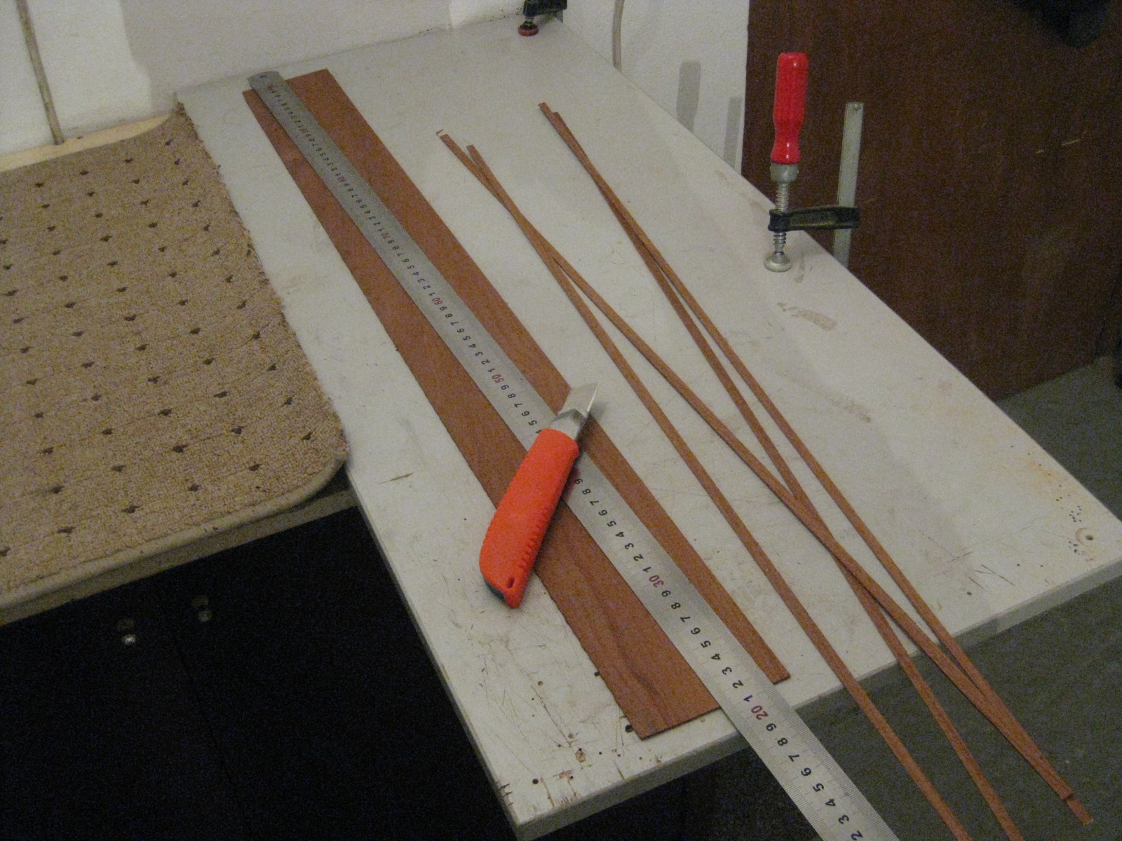

κοψιμο φιλετο μαονι - διαμορφωση τακουνιου για την λευκη κιθαρα (πρεπει να τελειωσει με το γουαϊτ κριστμας)

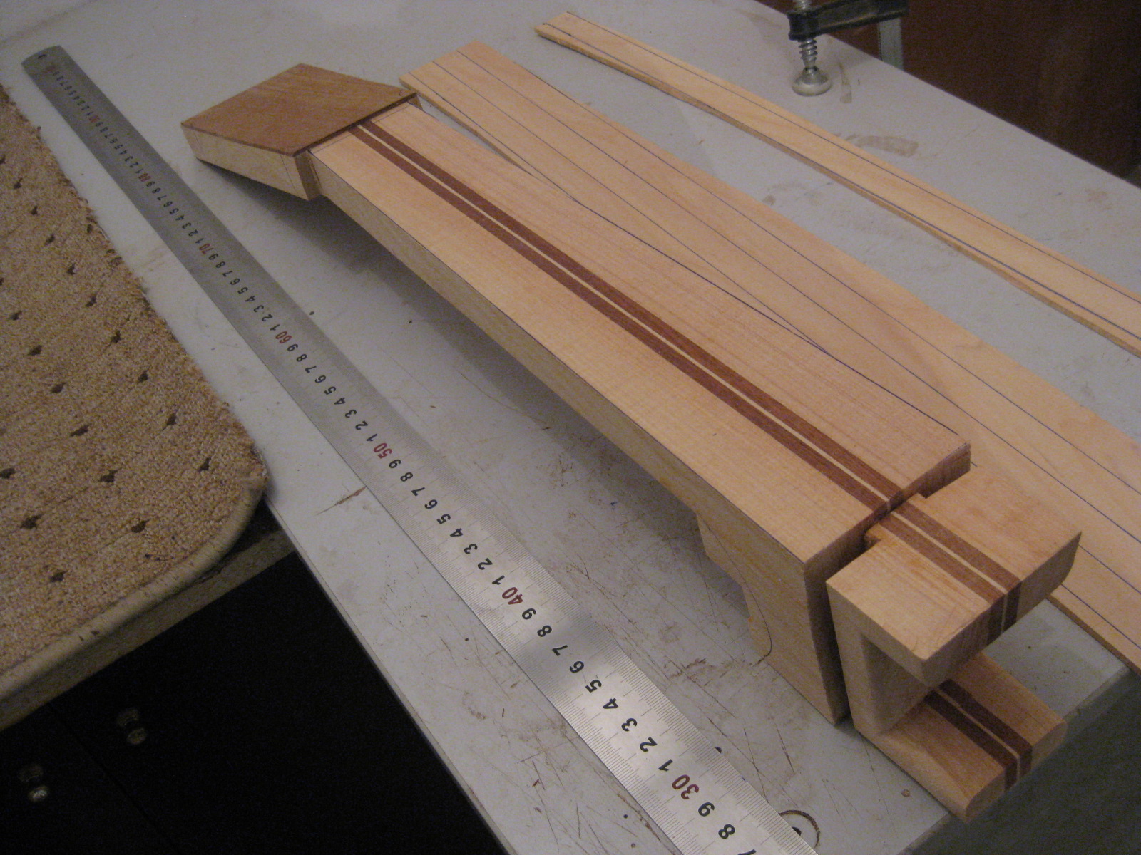

Και εδώ μια κατασκευή η οποία ολοκληρώθηκε  πριν δύο μέρες...
Την οποία την είχα ξεκινήσει πριν 1 χρόνο περίπου...
Είναι με βέργα το μανίκι.

Χαίρομαι που μπήκες πάλι στον κλασικό δρόμο κατασκευής!βάλε και λίγο σωματακι άσπρο να δούμε.. Όχι μόνο μπουτάκι..
Απ: Φωτογραφίες και Βίντεο από Εργαστήρια : Δεκέμβριος 2019
« Απάντηση #28 στις: Δεκεμβρίου 04, 2019, 04:27:04 μμ »
λίγο σωματακι άσπρο
γρηγορη τα χα βαλει νομιζω παλαιοτερα, αλλα δεν παιρνω κι ορκο...
