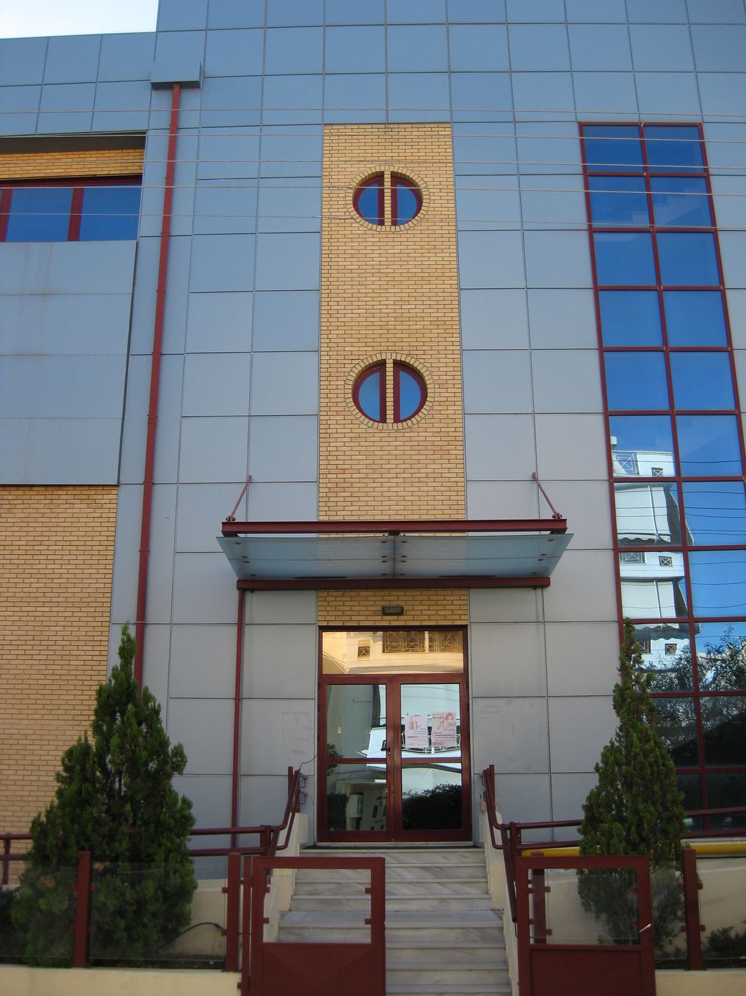

η καταπληκτικη αφισα που επιμεληθηκε ο Μανος στην εισοδο του κτηριου

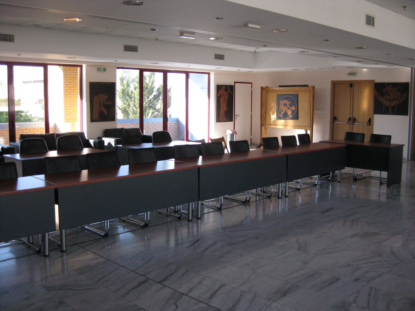

Το κτιριο με συγχρονη αρχιτεκτονικη, εχει αρκετους χωρους οπως αιθουσα συναυλιων, εξωστη, αιθουσα συνεδριασεων με προθαλαμο, και πληρει ολες της προυποθεσεις για μια επιτυχημενη εκθεση οπως την δικια μας.

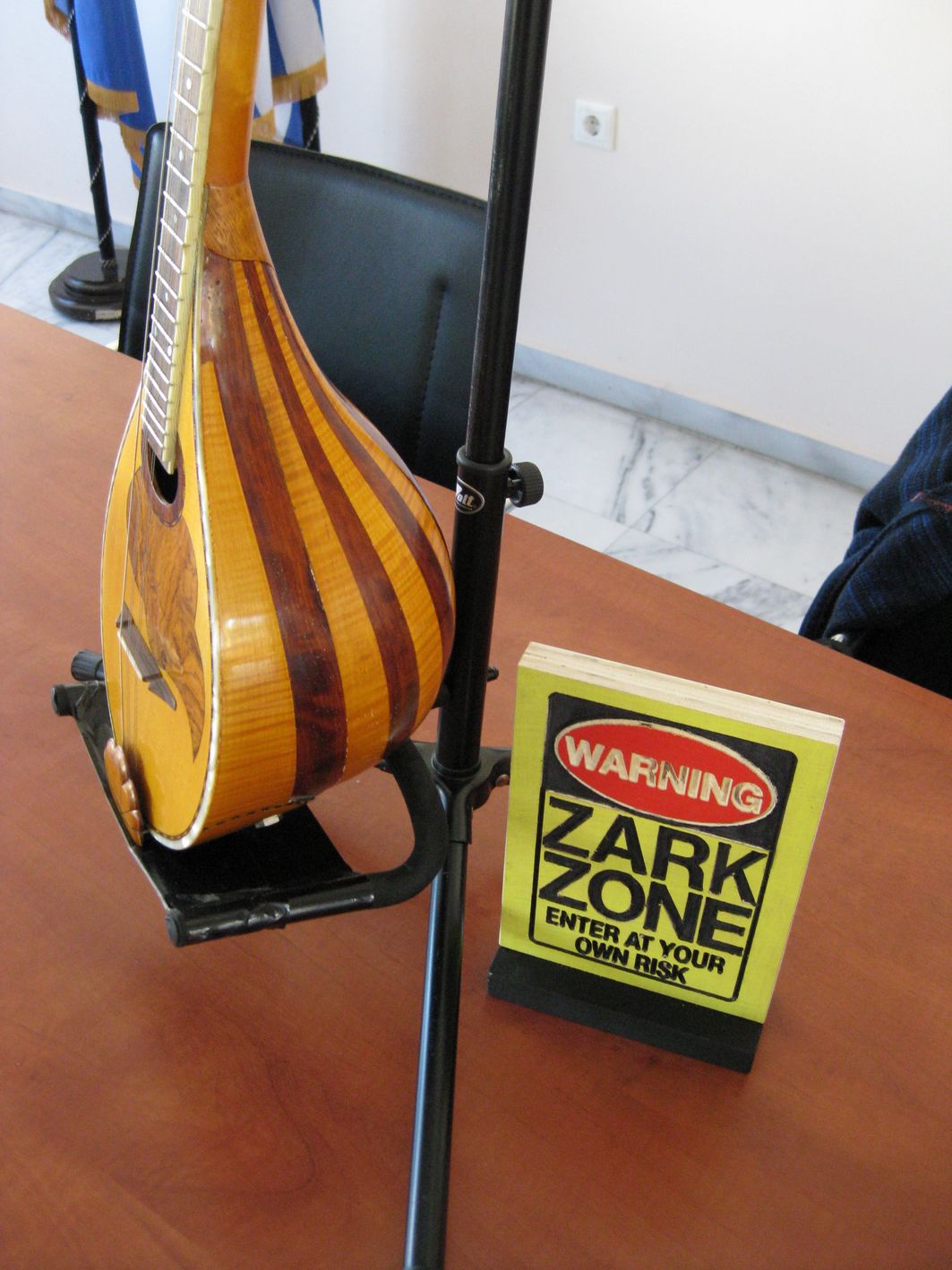

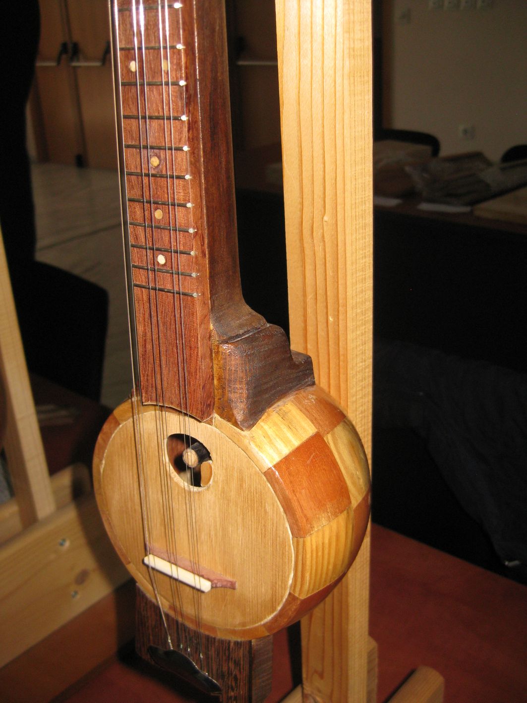

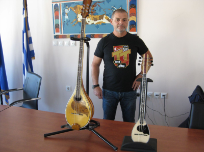

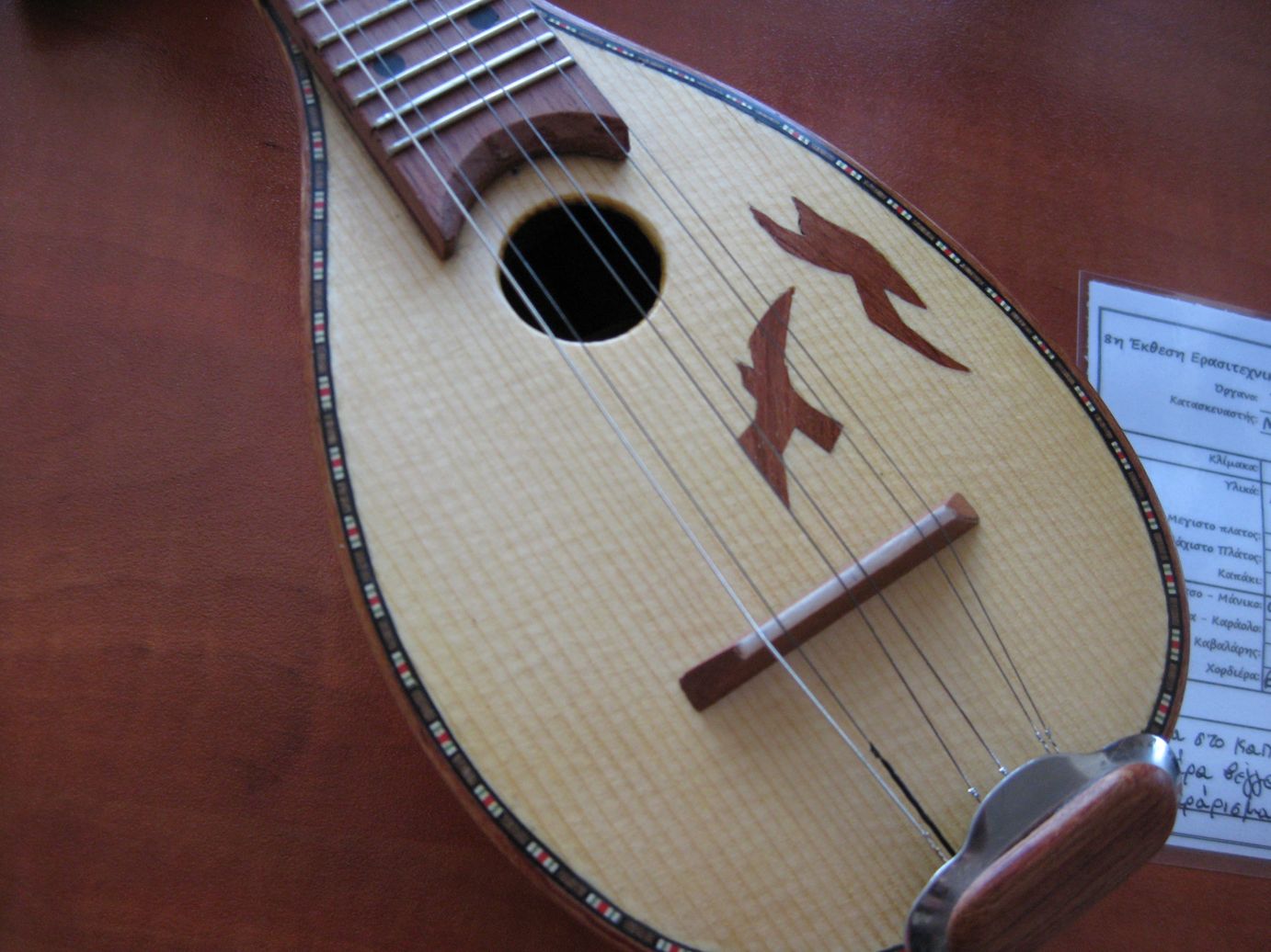

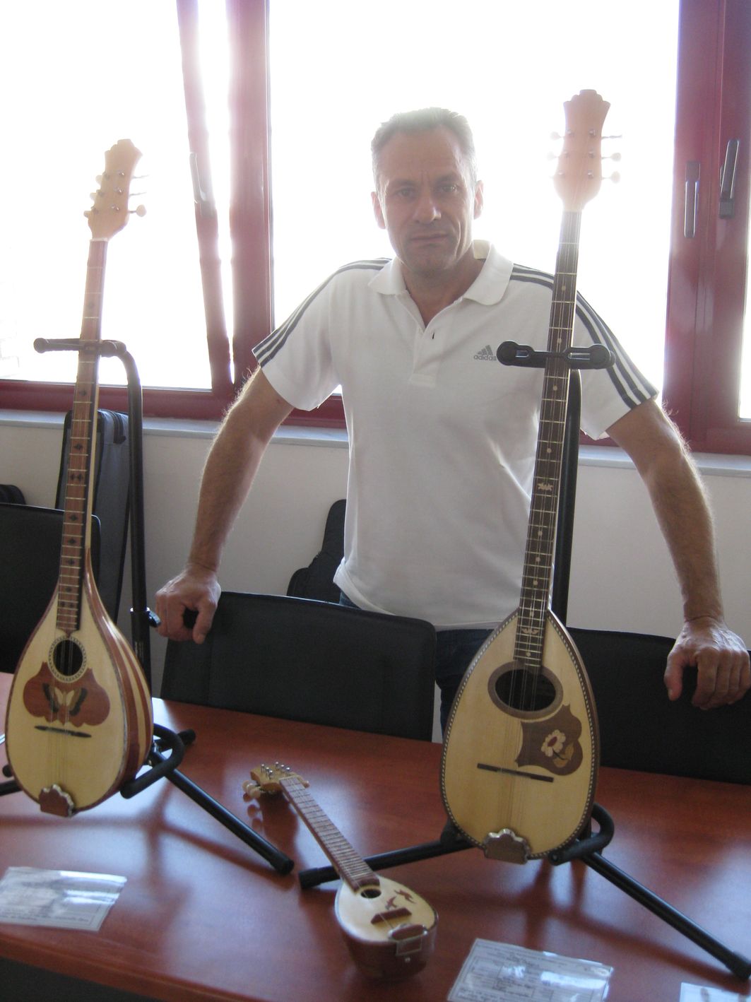

ο Ιωσηφ εφερε 2 οργανα, εναν πανεμορφο τζουρα και ενα μπαγλαμαδακι.
Εδω ο μπαμπας περιχαρης με τα 2 του παιδια...

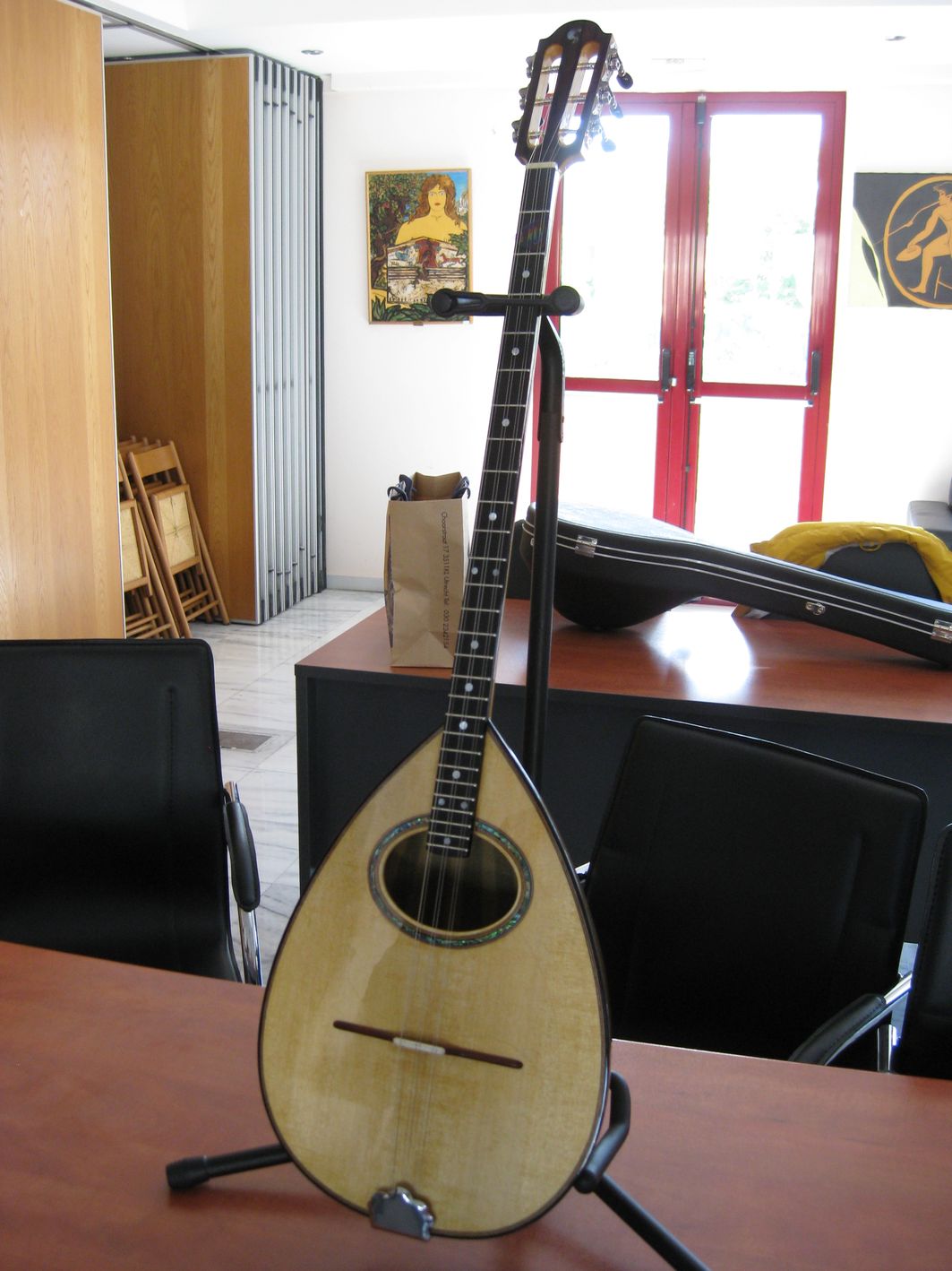

Ο τζουρας , κλιμακας 58, οπου εχει σκαφος κερασια, ενιαιο ελατινο καπακι, ταστιερα μπουμπιγκα, με σχεδιο ενα πουλι. Το ματι σου παει κατευθειαν εκει, κατω απο τη ροζετα, μιας και ειναι η αρμονικη συνεχεια της οπης αυτο το διακοσμητικο σχεδιο, οπου παρθηκε σαν αντιγραφο απο ενα μουσειο και ειναι 1700 χρονων... στη κουβεντα με τον ιωσηφ, ειπε οτι υπηρχε μια δυσκολια στο συγκεκριμενο καλουπι του οργανου, αλλα γενικα στεφθηκε με επιτυχια το εγχειρημα!

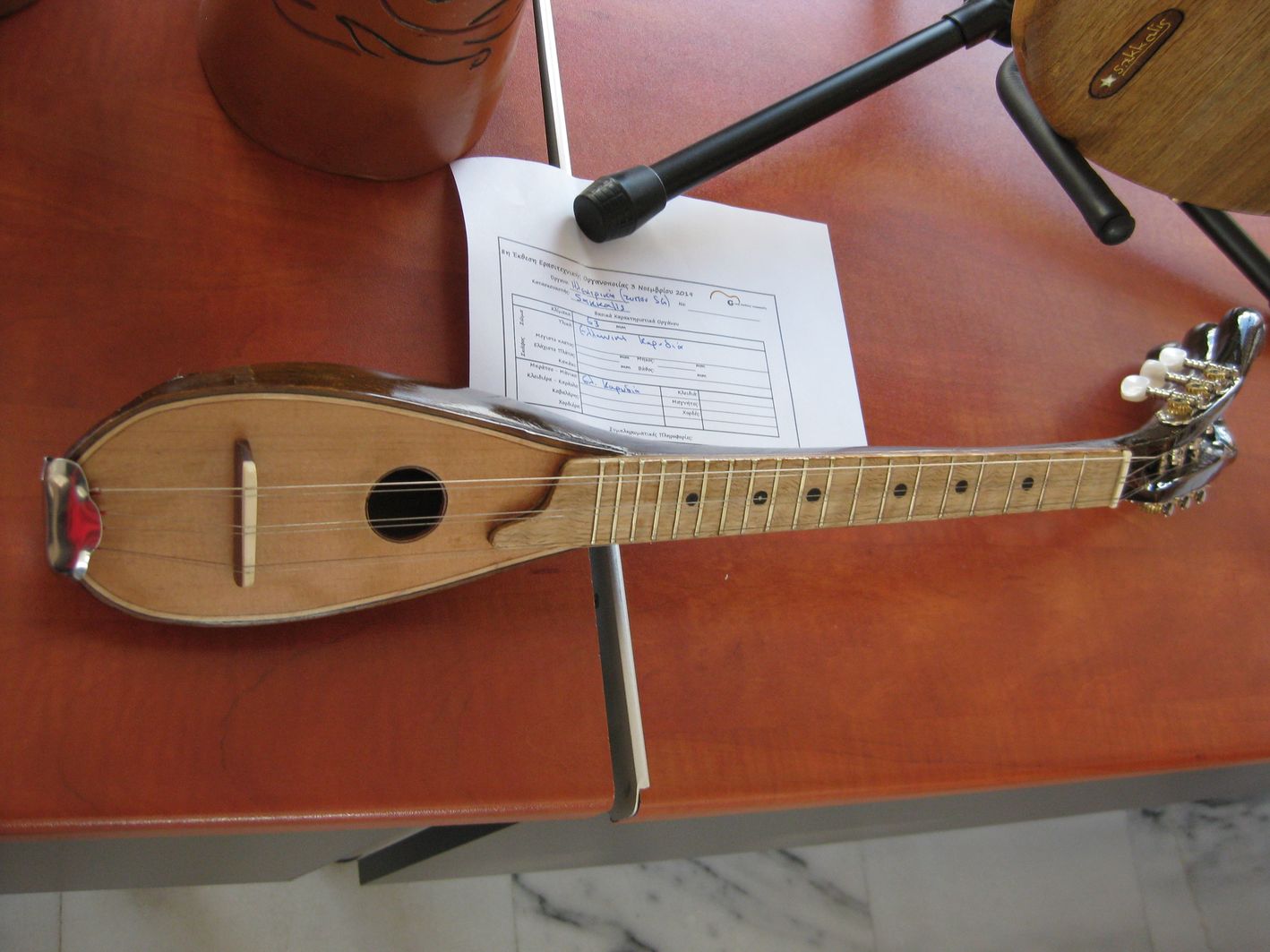

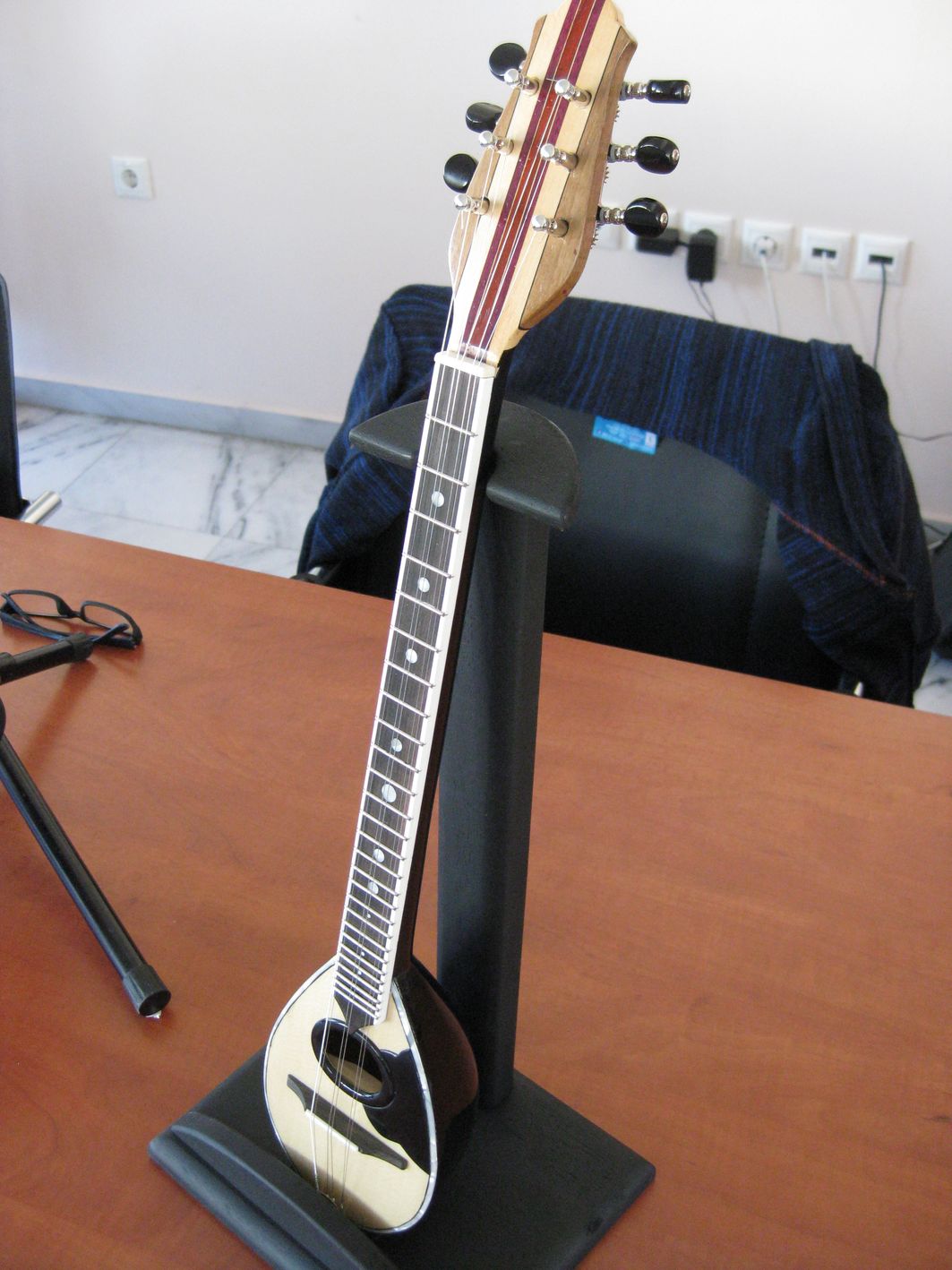

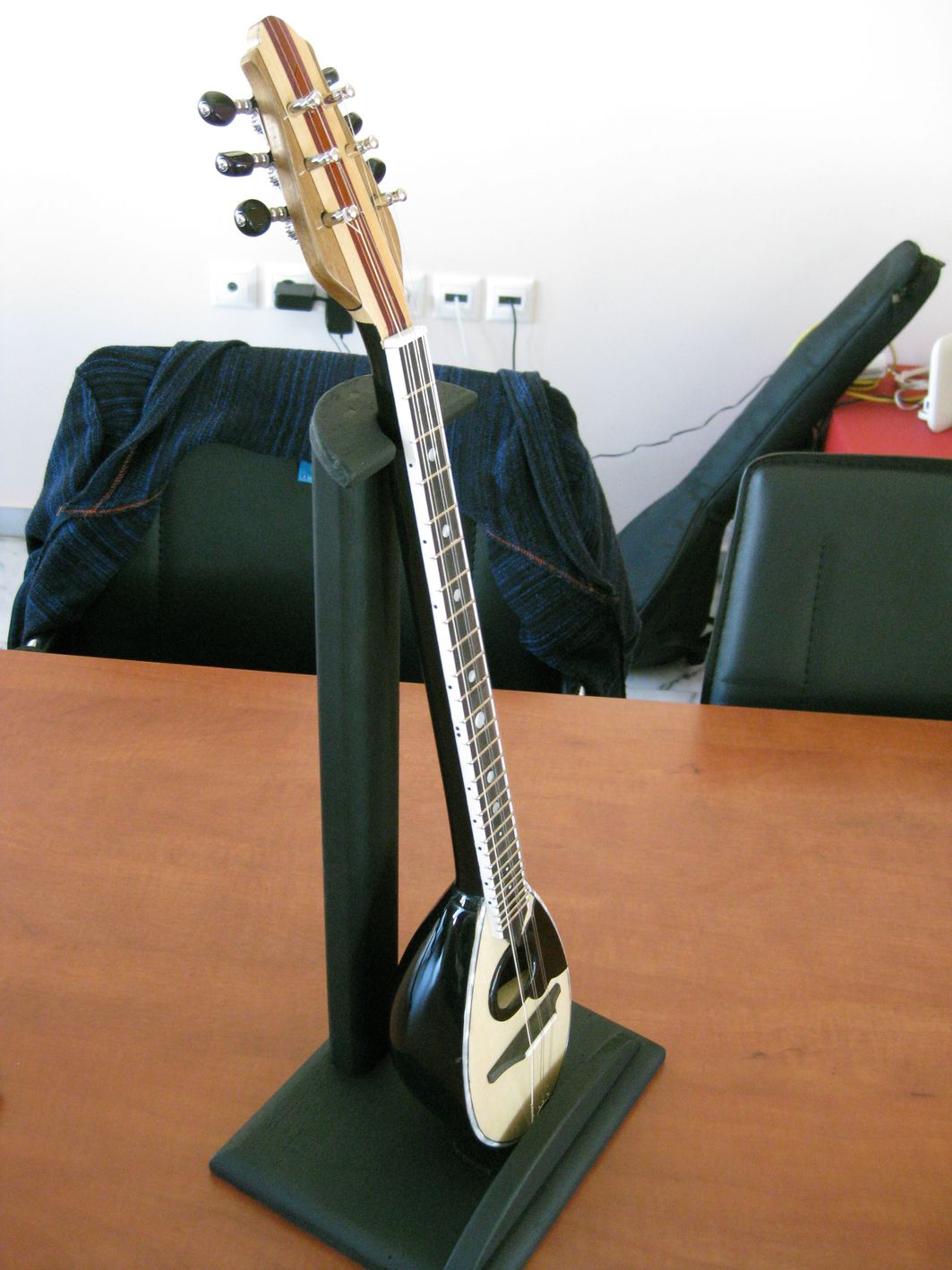

Ο μπαγλαμας , κλιμακας 38, οπου εχει καπακι ελατινο, ταστιερα μπουμπιγκα, και ενα πανεμορφο κεφαλι-παπαγαλο! Το ιδιαιτερο σε αυτο το οργανο ομως ειναι το σκαφος του, το οποιο ειναι ενα... γουδι! Αυτο ερχεται σε συμφωνια το σκεπτικο του Ιωσηφ, κατι σαν... φιλοσοφικο κατασταλαγμα, οπου “πρεπει” να υπαρχει συνεχεια της ζωης σε ενα αντικειμενο, ισως μη χρηστικο πλεον.
Η δυσκολια κατασκευης ειναι εμφανης ενος τετοιου οργανου, με το εξωτερικο μορσο απο φουρνιστη οξυα να δινει το παρον της και να εγγυατε ενα σταθερο... μελλον! Μια αλλη δυσκολια ηλθε με τα κλειδια, που συμφωνα με τον ιδιο χανουν γρηγορα το κουρδισμα τους, αλλα ας σταθουμε και να χαρουμε το οργανο...
Ιδιατερη μνεια στα χειροποιητα σταντ, που εδωσαν τη δικη τους πινελια!

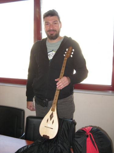

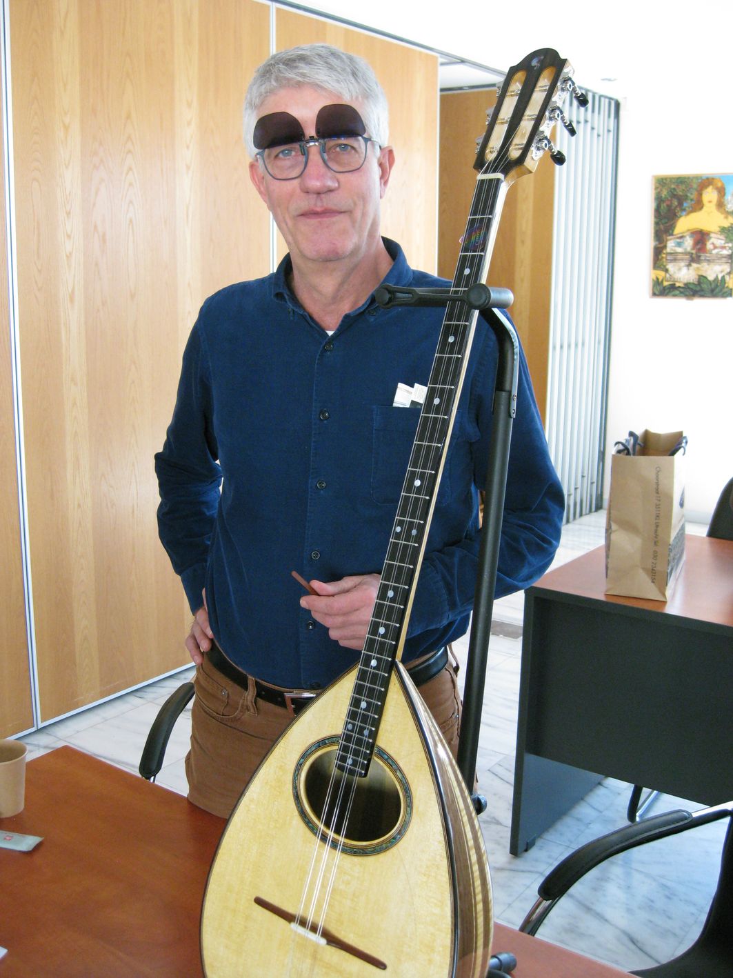

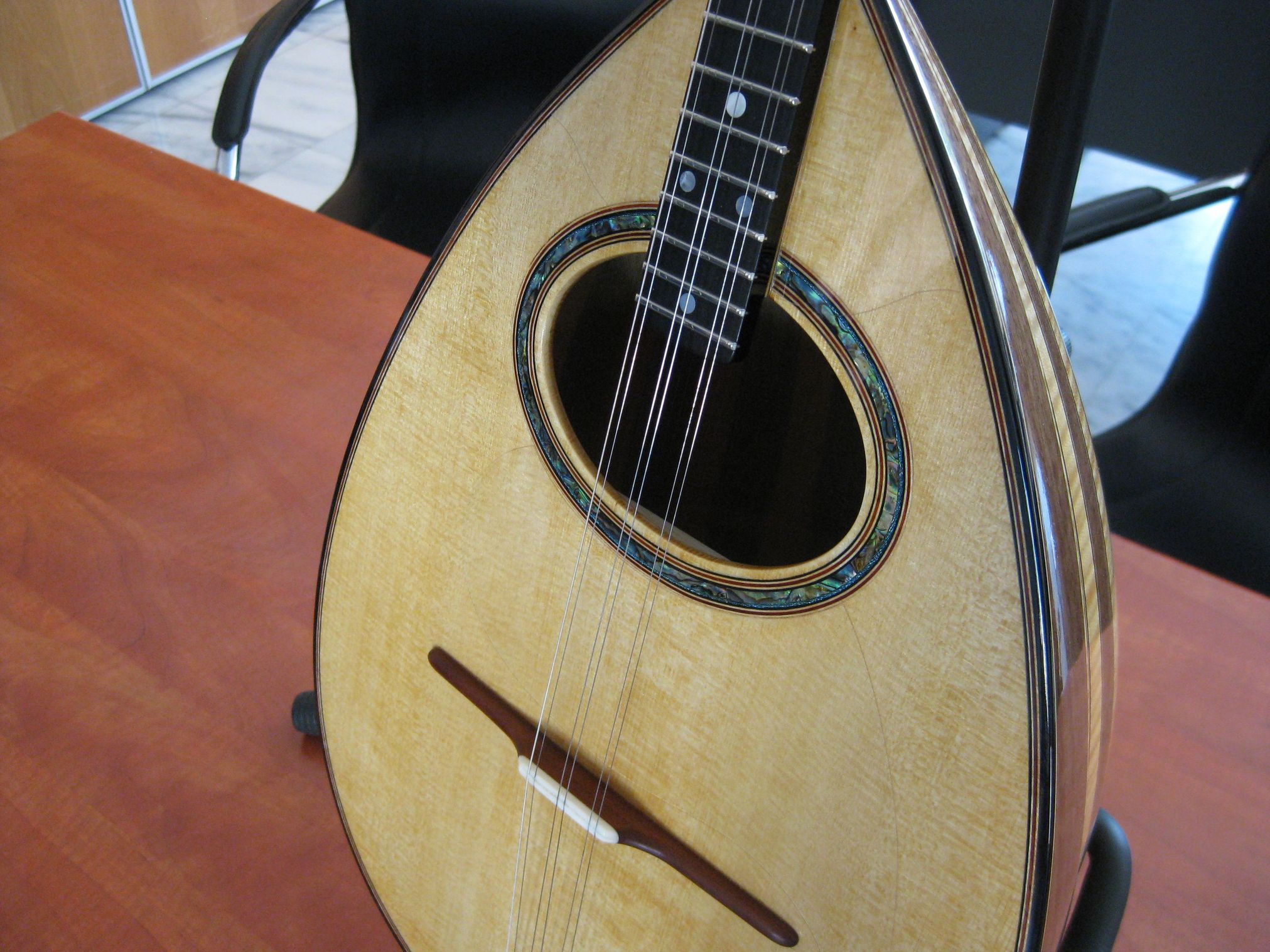

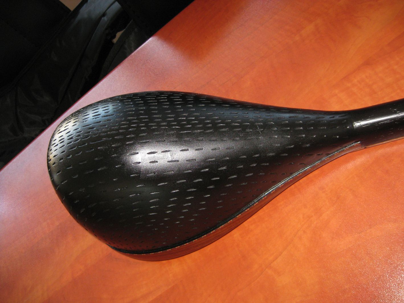

ο Χρηστος, πιστος στις ετησιες συναθροισεις-εκθεσεις, εφερε 1 οργανο, εναν τζουρα φωνακλαδικο, που κατα τις εκτιμησεις οσων το επαιξαν κατεληξαν στο συμπερασμα οτι ετσι πρεπει να ακουγεται ενας τζουρας!

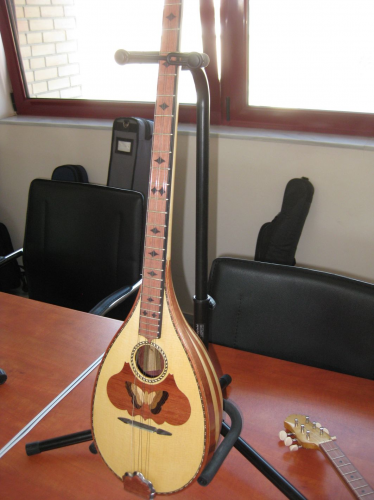

Ο τζουρας , κλιμακας 61, εχει σκαφος λιμπα σκαλισμενο και βαμμενο μαυρο, καπακι ελατο, ταστιερα τικ, κλειδιερα ιροκο, καβαλαρη παλλισανδρενιο.
Αισθηση προκαλεσε το σωμα του οργανου, που αν το εβλεπες απο μακρυα σου εδεινε την εντυπωση οτι ειναι ντυμενο με δερμα λογω της τεχνοτροπιας σκαλισματος-βαψιματος (που συμφωνα με ερωτηση, ειναι ακρυλικο μαυρο σπρεϋ)...
Οι πολυ ομορφες τριγωνες ροζετες σε συνδυασμο με τη δυνατη φωνη του, και την απεριττη ξυλινη χορδιερα, το βαζουν στο βαθρο ενος ολοκληρωμενου οργανου, παρα την... γκρινια του ιδιοκτητη οτι φαινοταν λιγο το στοκαρισμα στο καπακι.
Προσωπικα, μου ελειψε και ενα σταντ, που θα αναδεικνυε το οργανο ακομη καλυτερα.

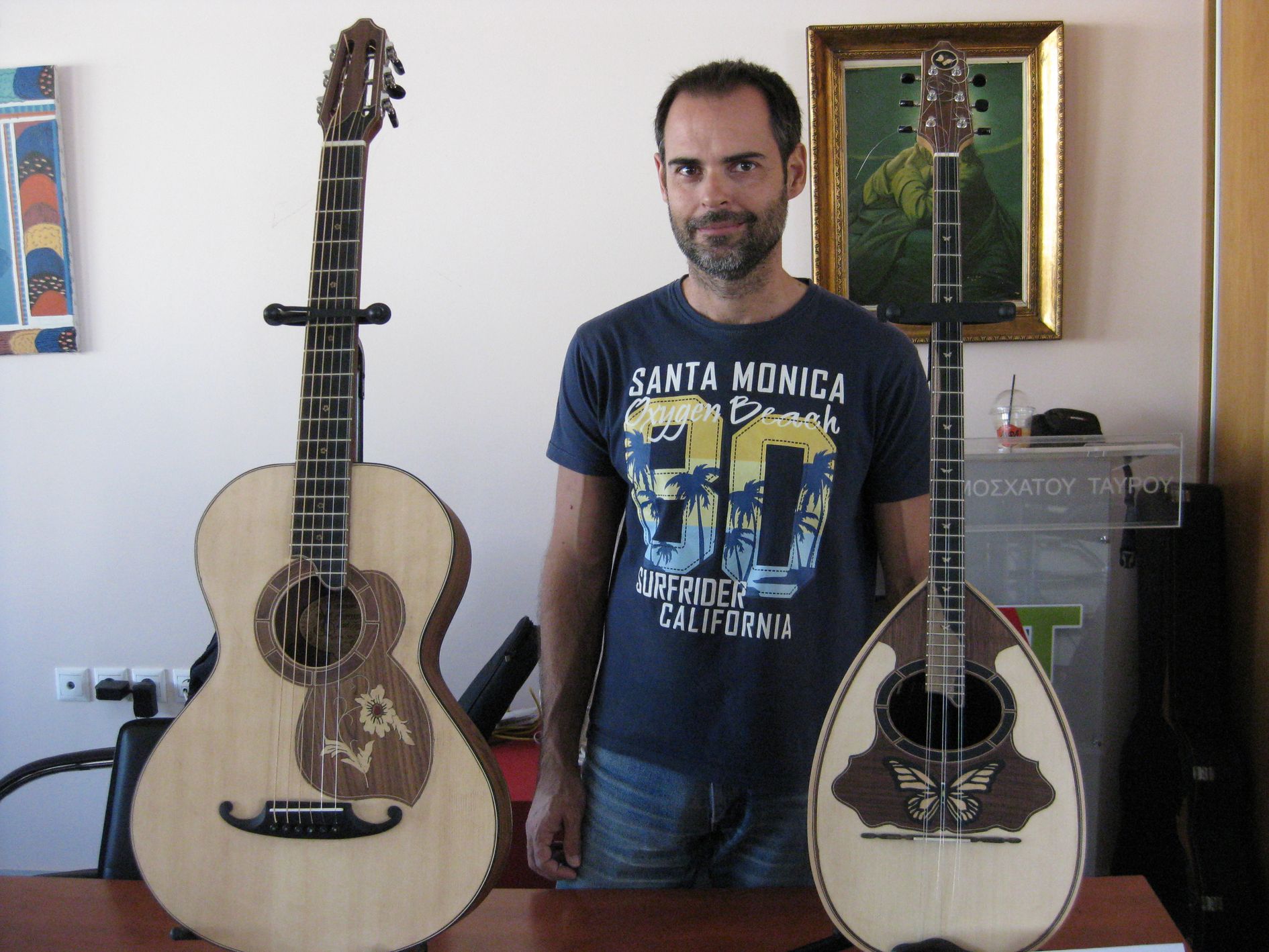

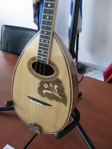

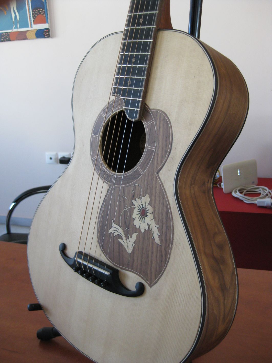

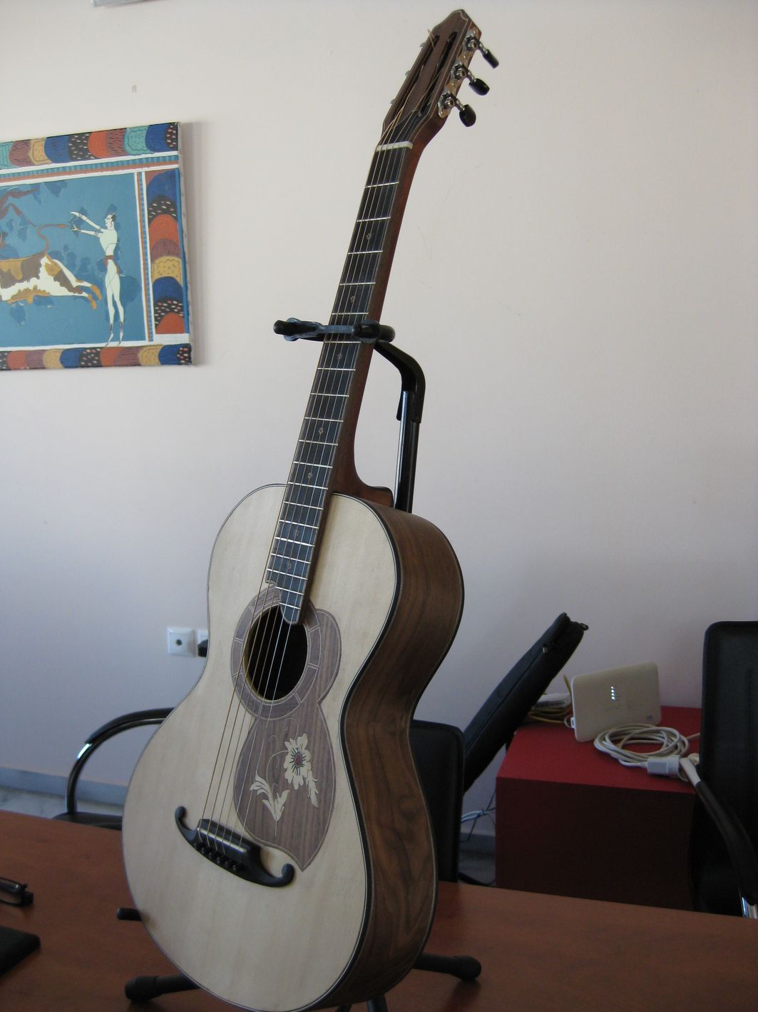

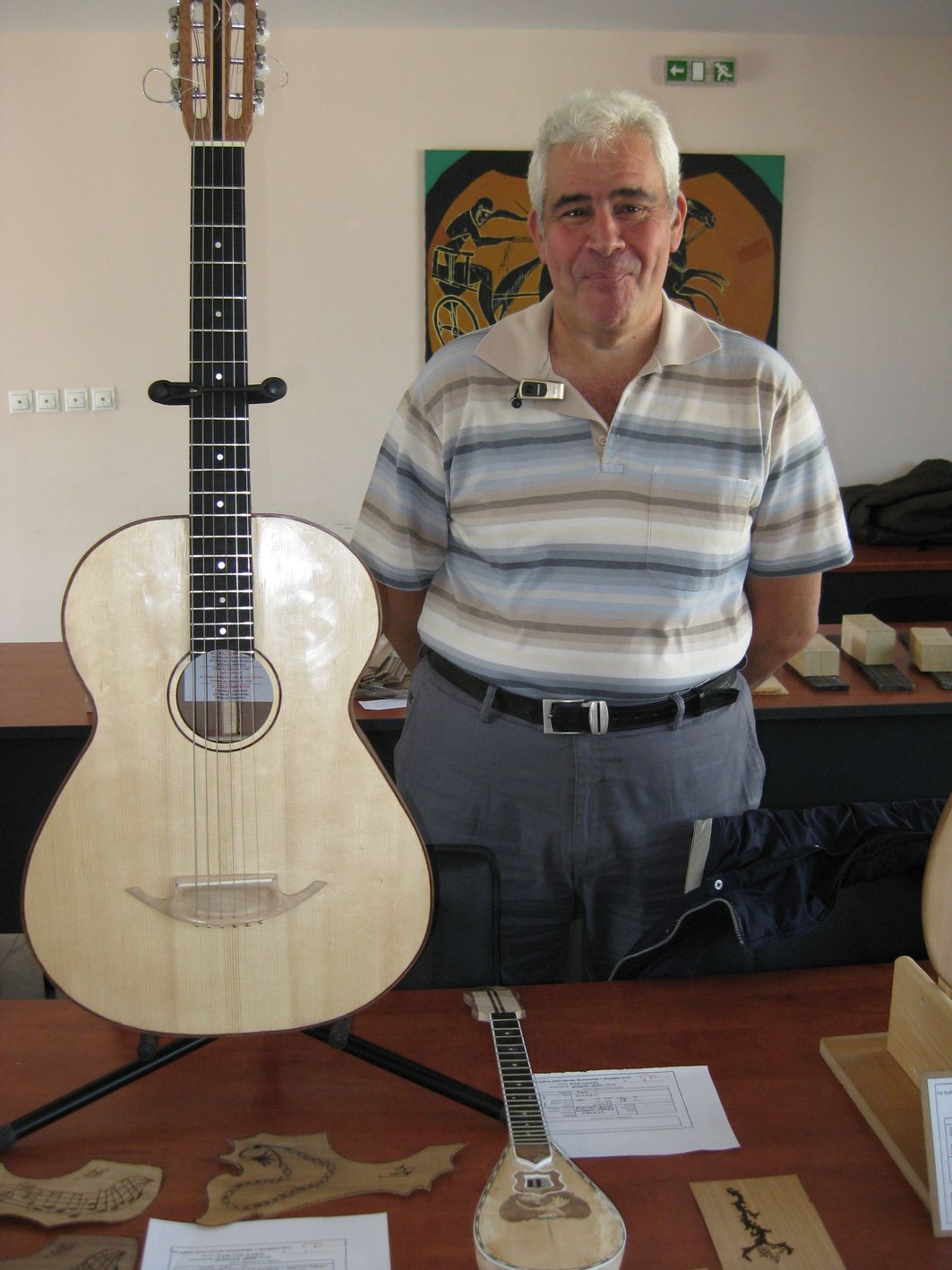

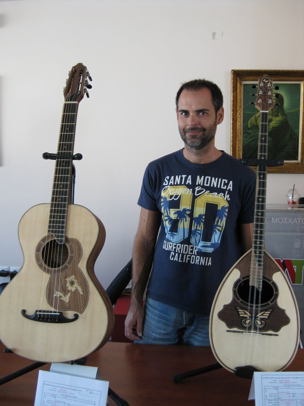

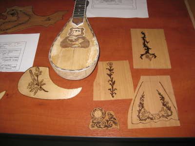

ο Γιωργος, εδωσε το βροντερο του παρων στην εκθεση, αφου εφερε 2 οργανα, μια λαϊκη κιθαρα αλλα και ενα μπουζουκι!
Η      λαϊκη κιθαρα  (ρεμπετικη οπως την ονομαζει), κλιμακας 64, εχει σκαφος αμερικανικη καρυδια (πολυ ομορφο ξυλο....), καπακι ελατο, ταστιερα εβενινη, μπρατσο μαονενιο με κοντρες απο βεγκε.
Η φιγουρα περικλεινει σχημα λουλουδιου και δενει αψογα με τα χρωματα του οργανου, και σιγουρα νιωθει περηφανος για αυτη του τη δημιουργια.
Με μια διορθωση στα κοκκαλακια και στο παχος του μπρατσου, θα δωσει στο οργανο ολο του το ευρος για να συνοδευσει ομορφα τραγουδια σε ταβερνικες συναθροισεις!

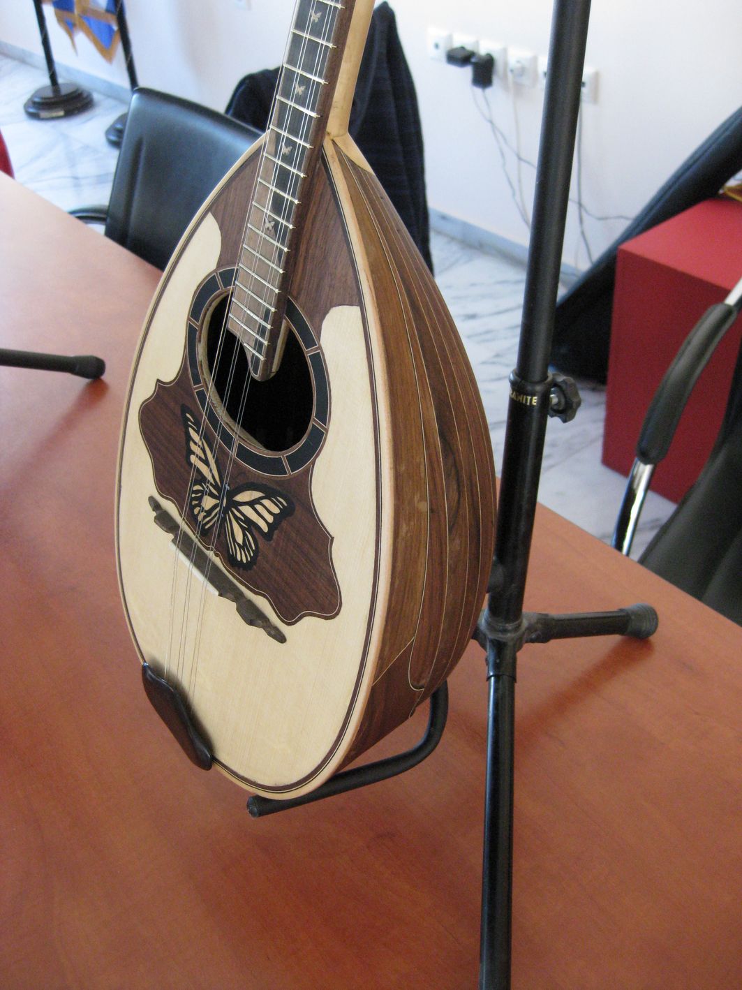

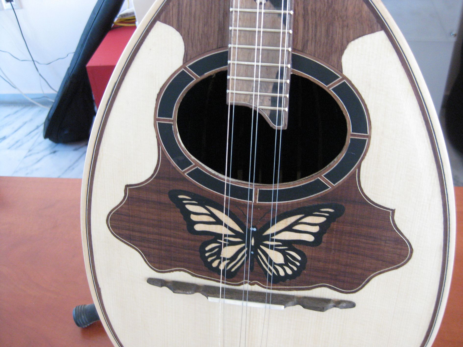

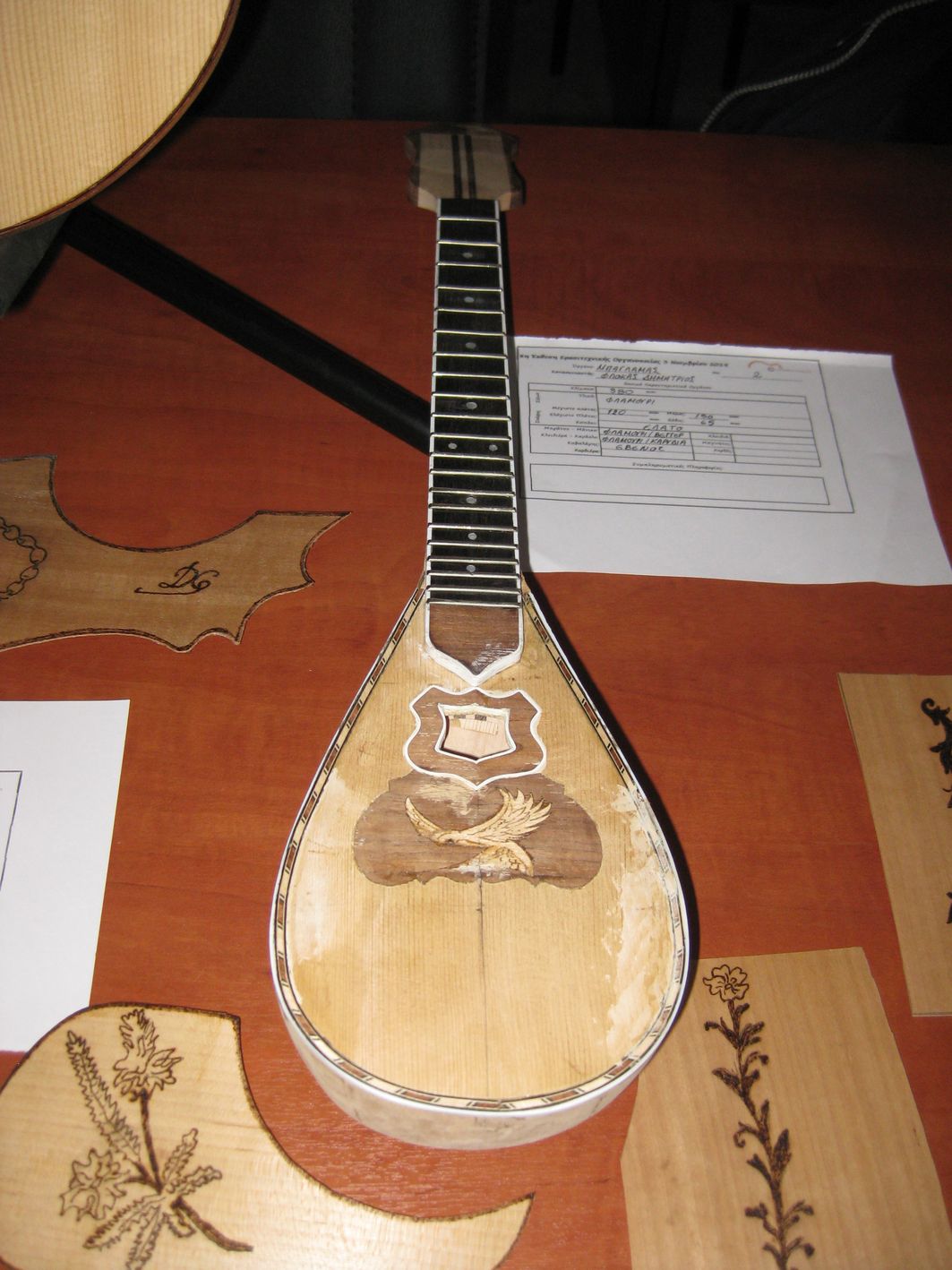

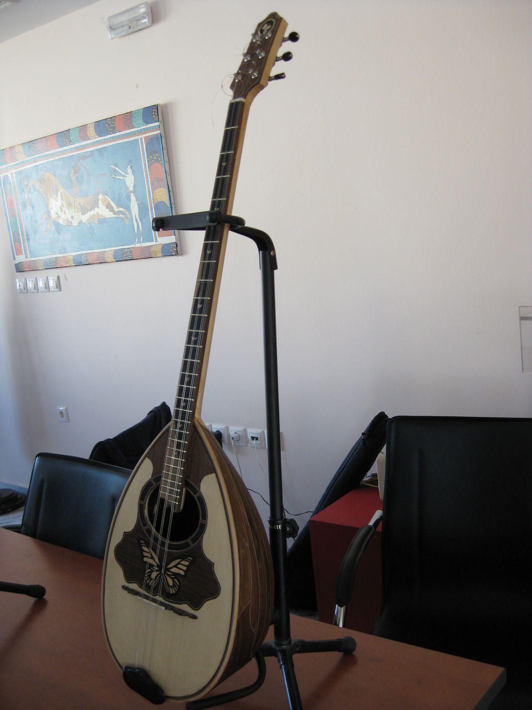

Το τριχορδο μπουζουκι εκλεισε την συμμετοχη του Γιωργου, με αναμειχτα συναισθηματα.
Εχει κι αυτο αμερικανικη καρυδια στο σωμα, ειναι κλιμακας 68, με μπρατσο φλαμουρενιο με κοντρες απο βεγκε, και τελος καπακι ως ειθισται ελατινο.
Το ματι ολων επεφτε στη φιγουρα-πεταλουδα, τελεια εφαρμοσμενη στο σωμα της κιθαρας εχοντας αψογο συνδυασμο χρωματων! Ο ηχος ομως οπως εξομολογηθηκε και συμφωνα με αλλους γνωστες, ειναι λιγο στενος, που ομως μπορει να βελτιωθει με τριψιμο του καπακιου μιας και οπως ειπε θελει ενα σεταρισμα τελικο με καποιες (ευκολες) μικροδιορθωσεις
σιγουρα ελειψε απο ολους μας η ντουλαπα, αλλα σωφρων σκεπτομενος οτι η εκθεση ειναι στον 2ο οροφο, καλως επραξε!

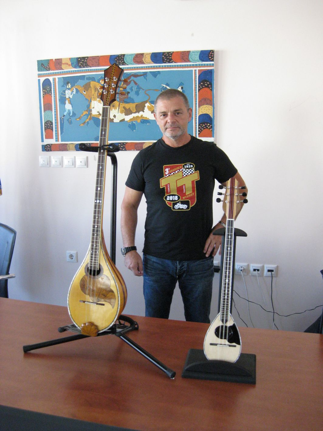

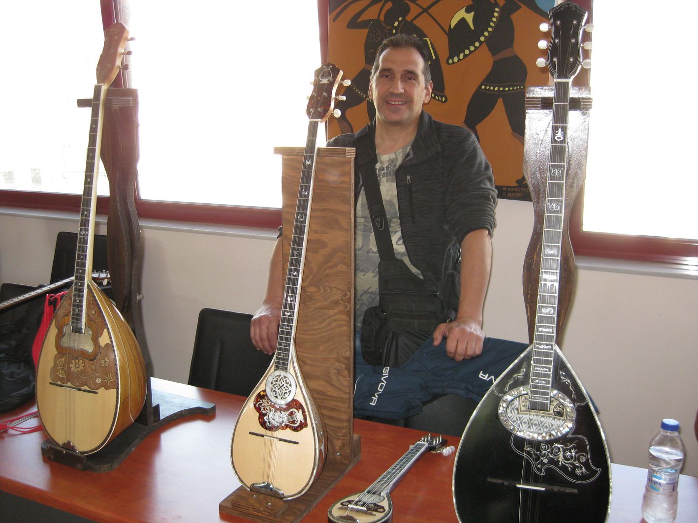

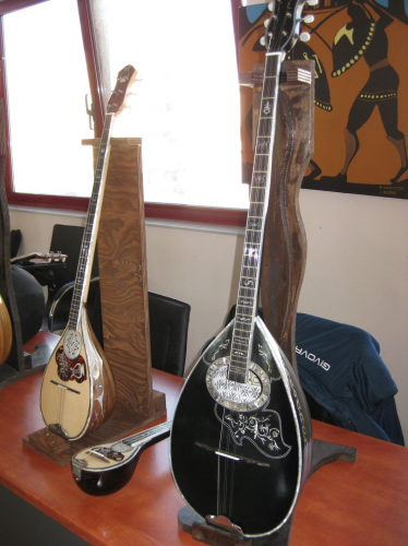

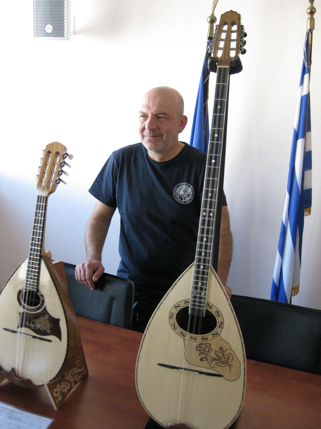

ο Γιαννης, πηρε κ φετο μερος στην εκθεση με φορτωμενο το “οπλοστάσιό” του, εχοντας στο τραπεζι που του παραχωρηθηκε  2 μπουζουκια 1 τζουρα και 1 μπαγλαμα , καλυπτοντας ολη την γκαμα του ρεμπετικου τραγουδιου!

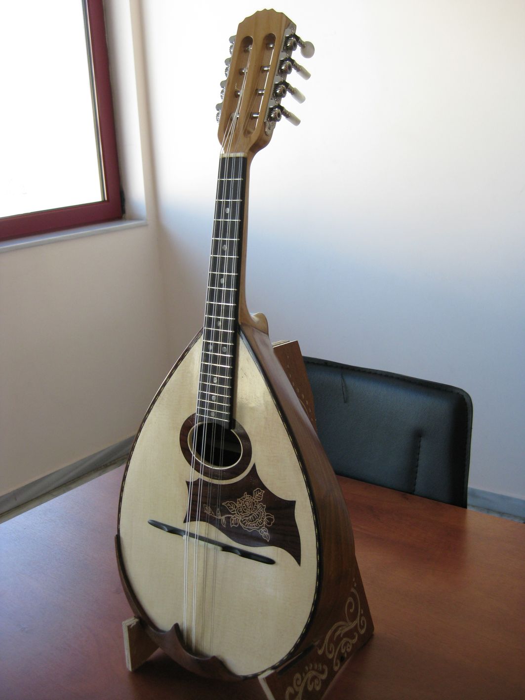

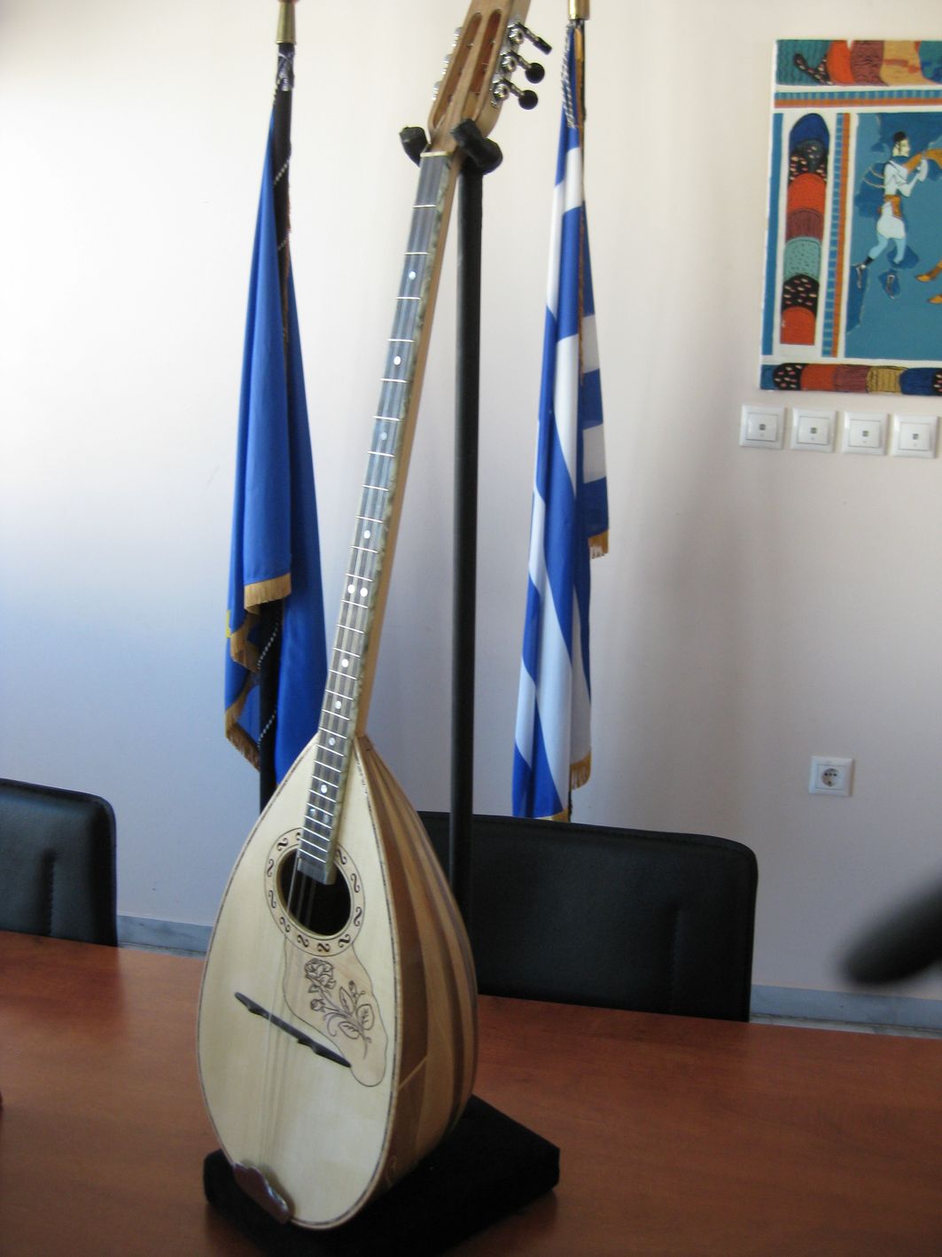

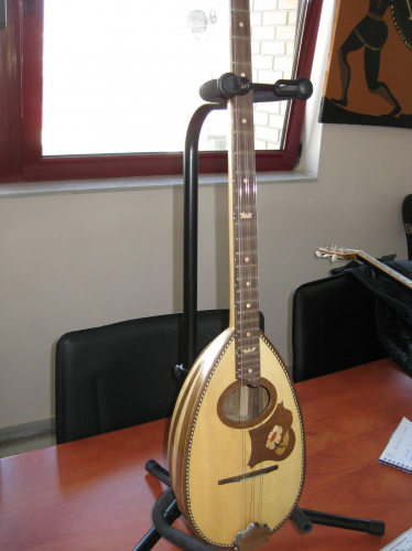

Το ενα εκ των δυο που παρουσιασε μπουζουκι, ειναι τριχορδο, με καπακι ελατο, μουρια σκαφος, κλιμακας 67, ταστιερα απο εβενο.
Η φιγουρα ειναι απο καρυδια, ανοιχτου καφε χρωματος που δενει απαλα με το καπακι, εχοντας μεσα της περιτεχνα λουλουδακια.
Ειναι ενα οργανο αψογα σεταρισμενο, για να παιχθει και απο επαγγελματιες υψηλου επιπεδου, εχοντας αφησει... μια χαραμαδα για ενα καλυτερο βερνικι.

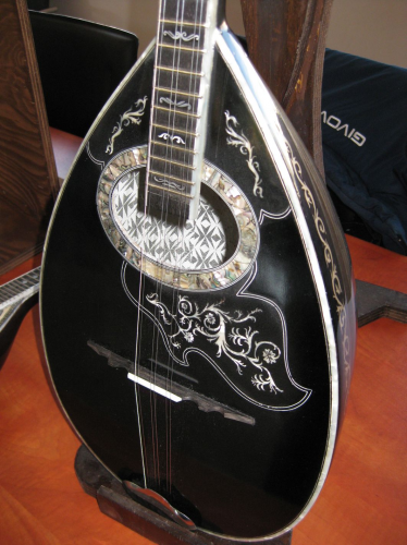

Το ετερο (αλλα οχι... καταιδρωμενο) μπουζουκι ειναι ενα ιδιαιτερο οργανο μαυρου χρωματος.
Ειναι κλιμακας 67, 3χορδο, και κατω απο το μαυρο του χρωμα κρυβονται το ελατινο καπακι, και το καρυδενιο σκαφος. Η ταστιερα ειναι βεγκε.
Ο πλουσιος ηχος του γεμιζει καθε ειδους αιθουσα (ακομη και μεγαλες πολυβουες), με μια μικρη ενσταση και σε αυτο το οργανο να ειναι τα βερνικια του.

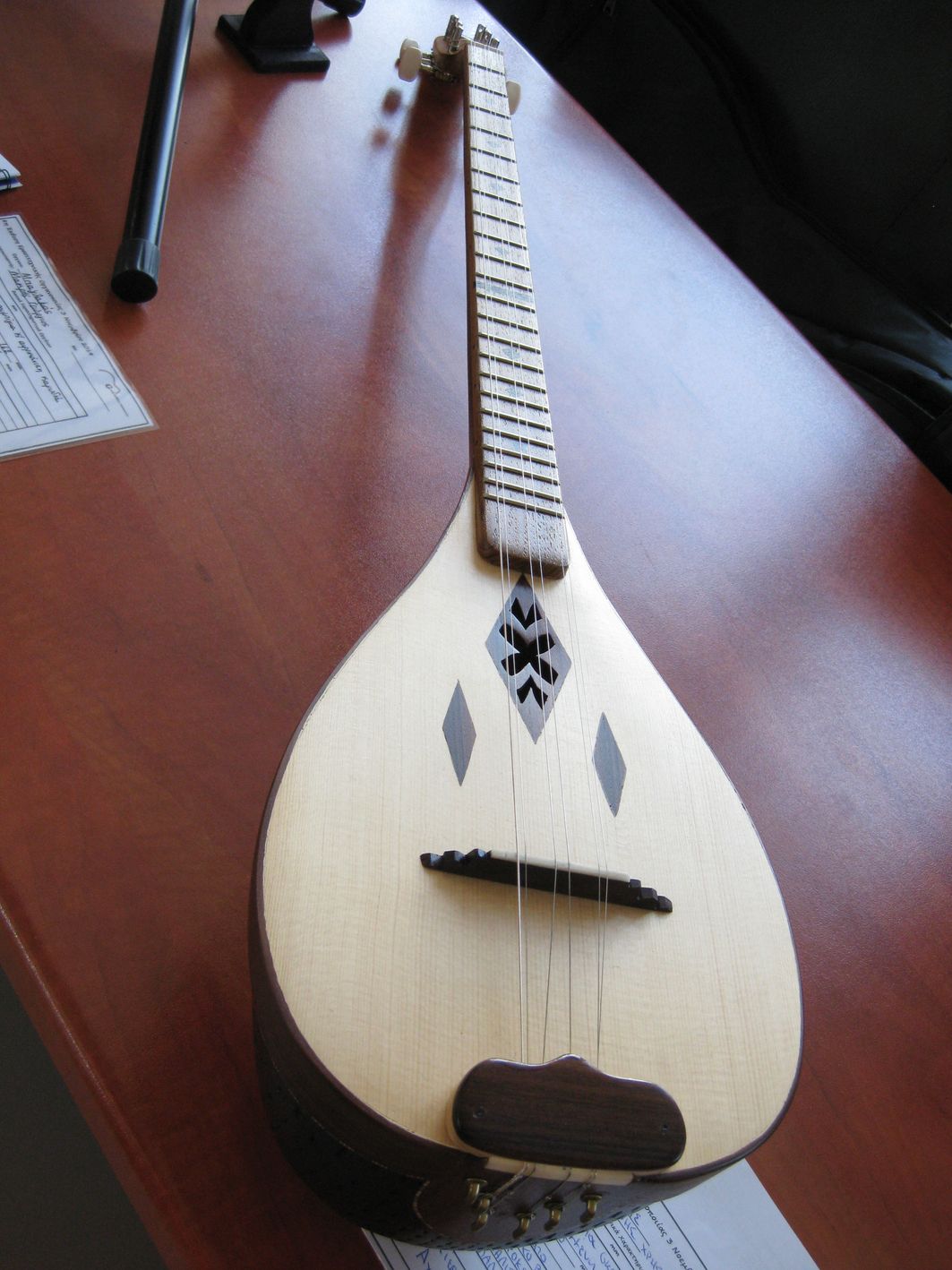

Ακολουθει ο τζουρας, με καπακι ελατος, σκαφος αμερικανικη καρυδια, κλιμακας 60, ταστιερα εβενινη.
Το οργανο φερει καταπληκτικο σχεδιο, και εν αντιθεσει με τα μεγαλυτερα αδελφια του εχει αψογα βερνικια. Η ροζετα ομως απο πλαστικο χαλαει λιγο την αισθητικη του οργανου, με την διαβεβαιωση ομως του Γιαννη οτι μετα το περας της εκθεσης θα αλλαχθει με αλλη ξυλινη ομορφοτερη.
Η συμμετοχη του Γιαννη κλεινει με το μικροτερο αδελφακι, ενα μπαγλαμα με σκαφος απο λευκα, καπακι ελατος, ταστιερα εβενινη, και 2 λουλουδακια στη φιγουρα συμμετρικα τοποθετημενα.
Περηφανος για το σχεδιο του σκαφους, ειναι ενα ισσοροπημενο οργανο χωρις εμφανεις αδυναμιες.
μας ελειψε η ρεμπετοκιθαρα να συμπληρωθει το... καστ! Του χρονου την αναμενουμε!

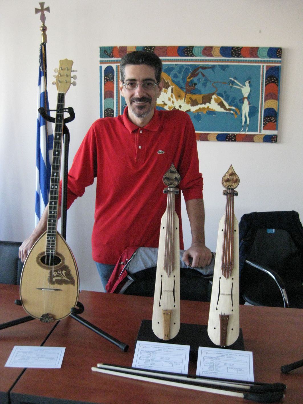

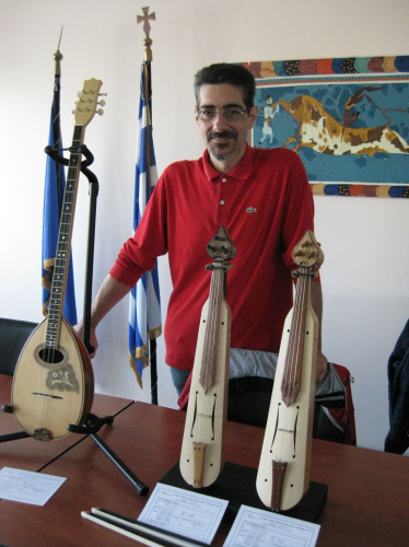

Ο Μανωλης, πηρε φετος για πρωτη φορα μερος στην εκθεση παρ οτι ειναι απο τα αρχικα μελη που εχουν εγγραφει στο φορουμ (2013). Μας εδειξε την υπεροχη δουλεια του αλλα και την αγαπη του για τον Ποντο φερνοντας να μας δειξει 1 τζουρα και 2 κεμετζεδες!
Ο τζουρας , φτιαγμενος απο ελληνικη καρυδια το σκαφος του, καπακι ελατο, μπρατσο φλαμουρι με κοντρες βεγκε, ταστιερα απο εβενο, εχει κλιμακα 64.
το βερνικι ειναι 2 συστατικων πολυουρεθανικο, ενω το καπακι με βερνικι μπαλας για καλυτερο ηχο.
Ειναι ενα καλοστημενο οργανο, αλλα με τον ηχο του να εχει καπως μικρη ατακα.
Ο Μανωλης, μας εξεπληξε ευχαριστα με το ανετο παίξιμό του.

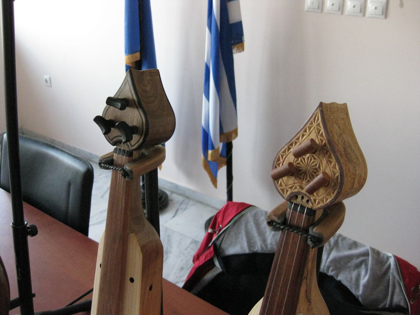

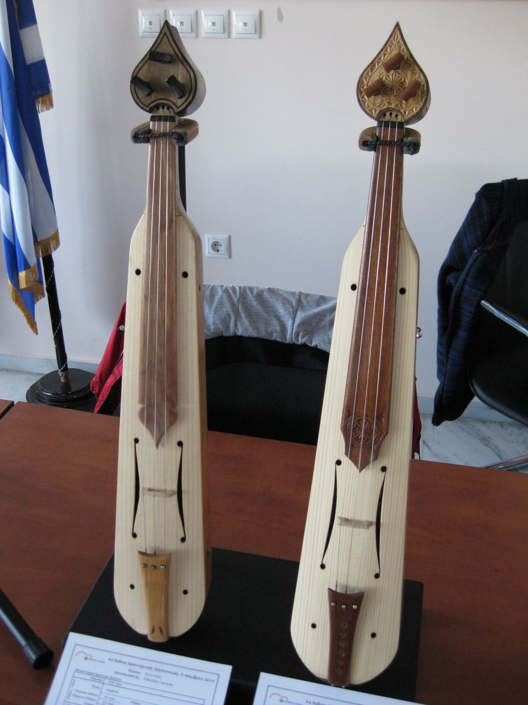

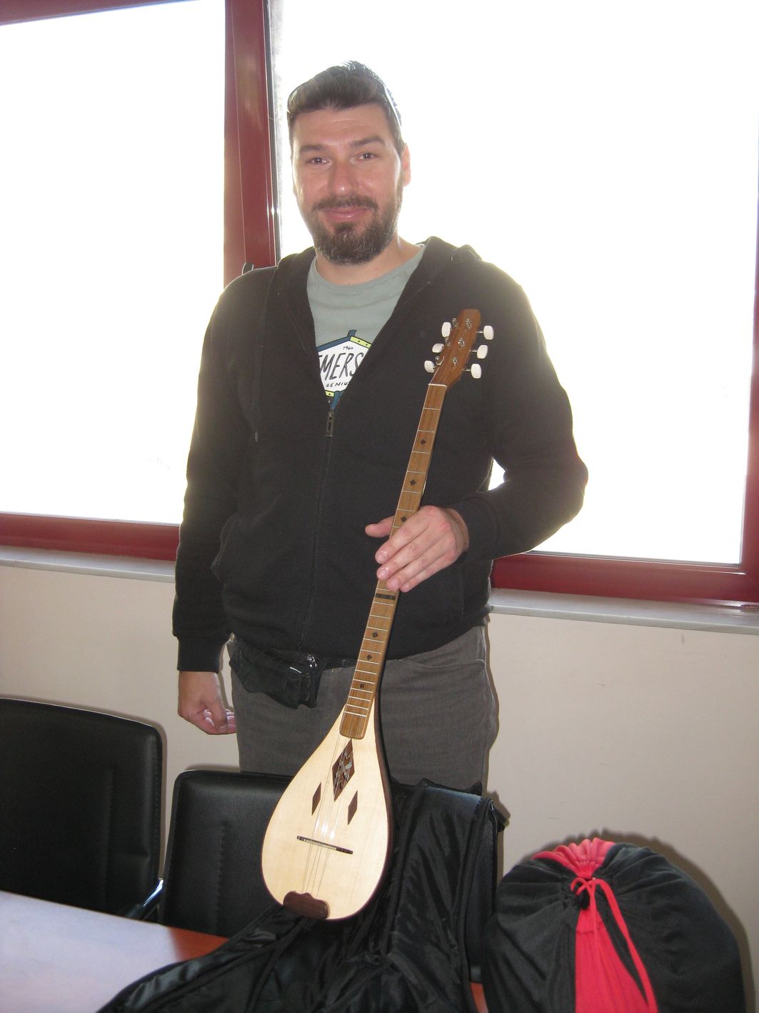

Τα 2 αδελφακια     (κεμεντζεδες) , ειναι αποτελεσμα των λιγων οπως ομολογησε χρονων επαφης με την παραδοσιακη μουσικη του ποντου, και στην εκμαθηση αυτης.
Ο αριστερος εκ των δυο ειναι κατασκευασμενος με σκαφος κερασια, καπακι ελατος, γλωσσα ιροκο, και εχει υπεροχο ηχο.
Ο δεξης απο σκαφος δεσποτακι, καπακι ελατινο, και γλωσσα μαονι, ειναι ενα “φρεσκο” οργανο, με υπεροχα σκαλισματα στο κεφαλι, και το ιδιο σχεδιακι ακολουθει στη γλωσσα αλλα και στην χορδιερα!
Ο Μανωλης λατρης του καλου ηχου, παντα τον αναζητα και ελπιζει οτι στο επομενο οργανο που θα φτιαξει, αυτος να ειναι καλυτερος.
Εντυπωσιασμενοι μειναμε ολοι απο τα χειροποιητα δοξαρια!
Αυτο που μας λειπει ειναι η εντονοτερη παρουσια του Μανωλη στα θεματα παρουσιασεων μουσικων οργανων στο φορουμ.

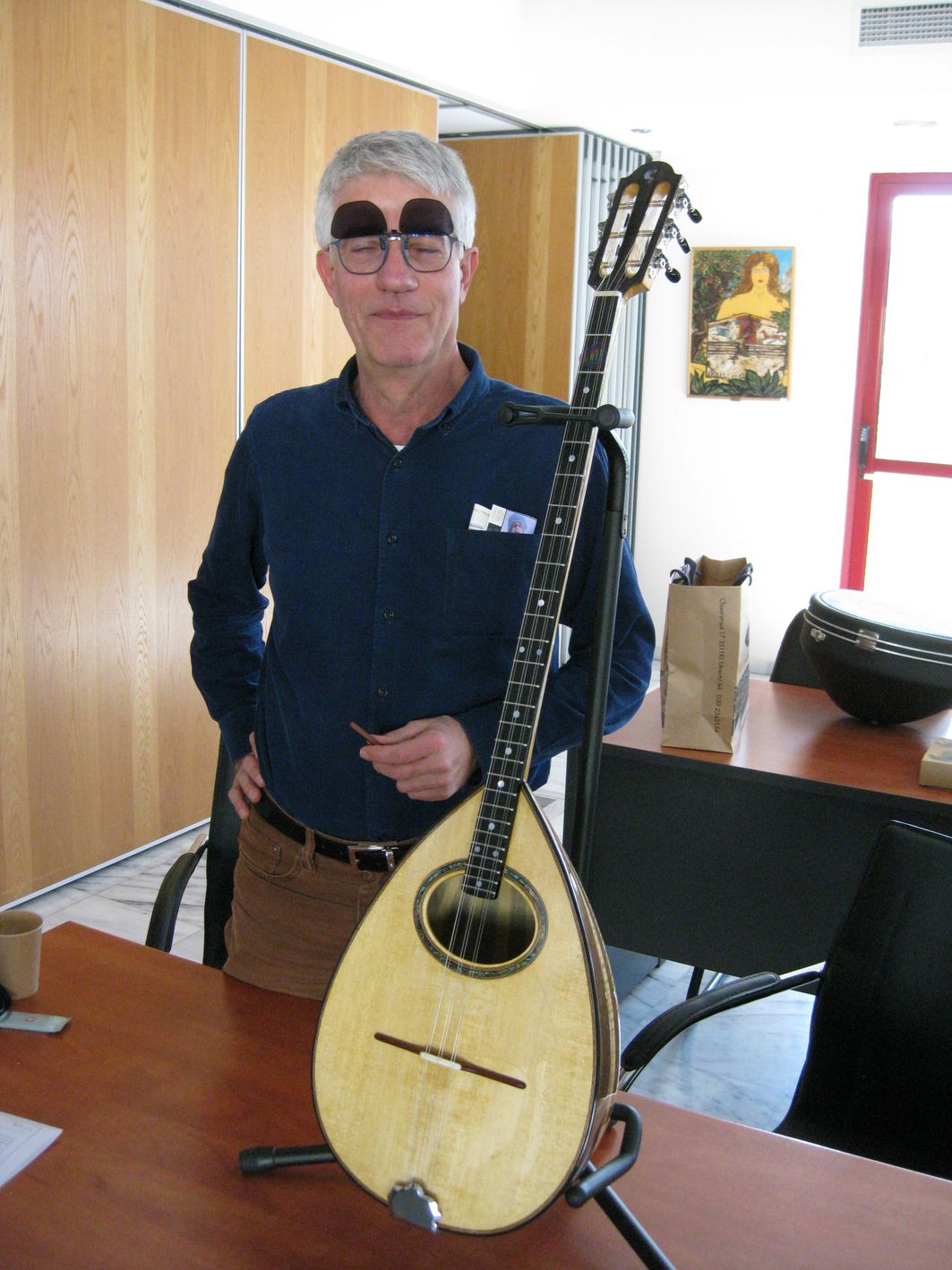

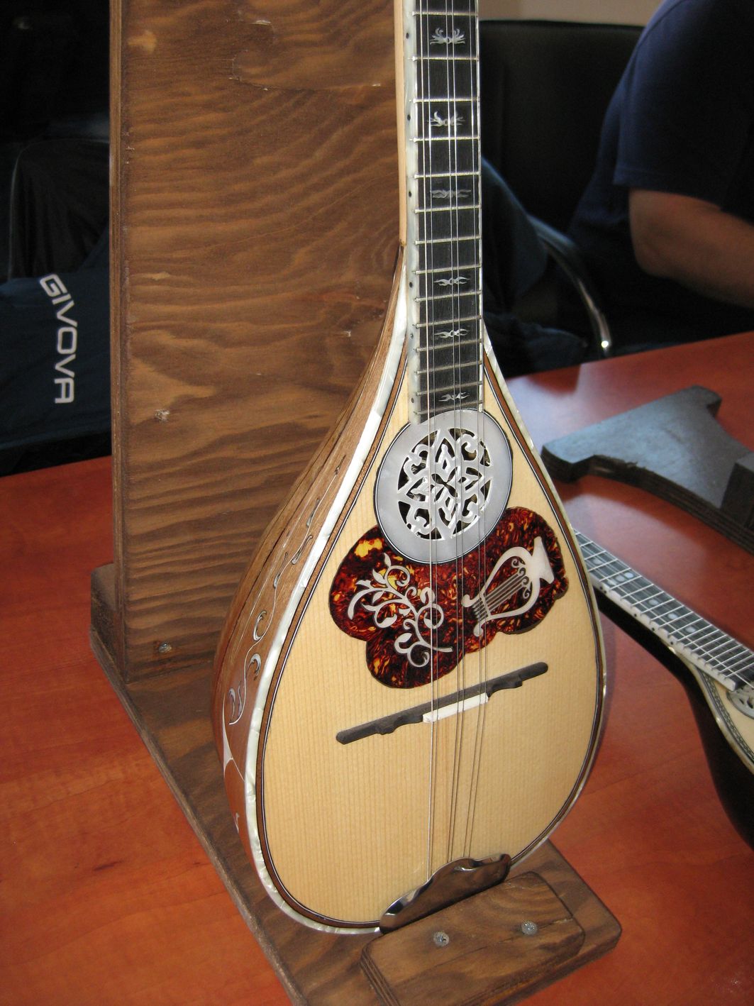

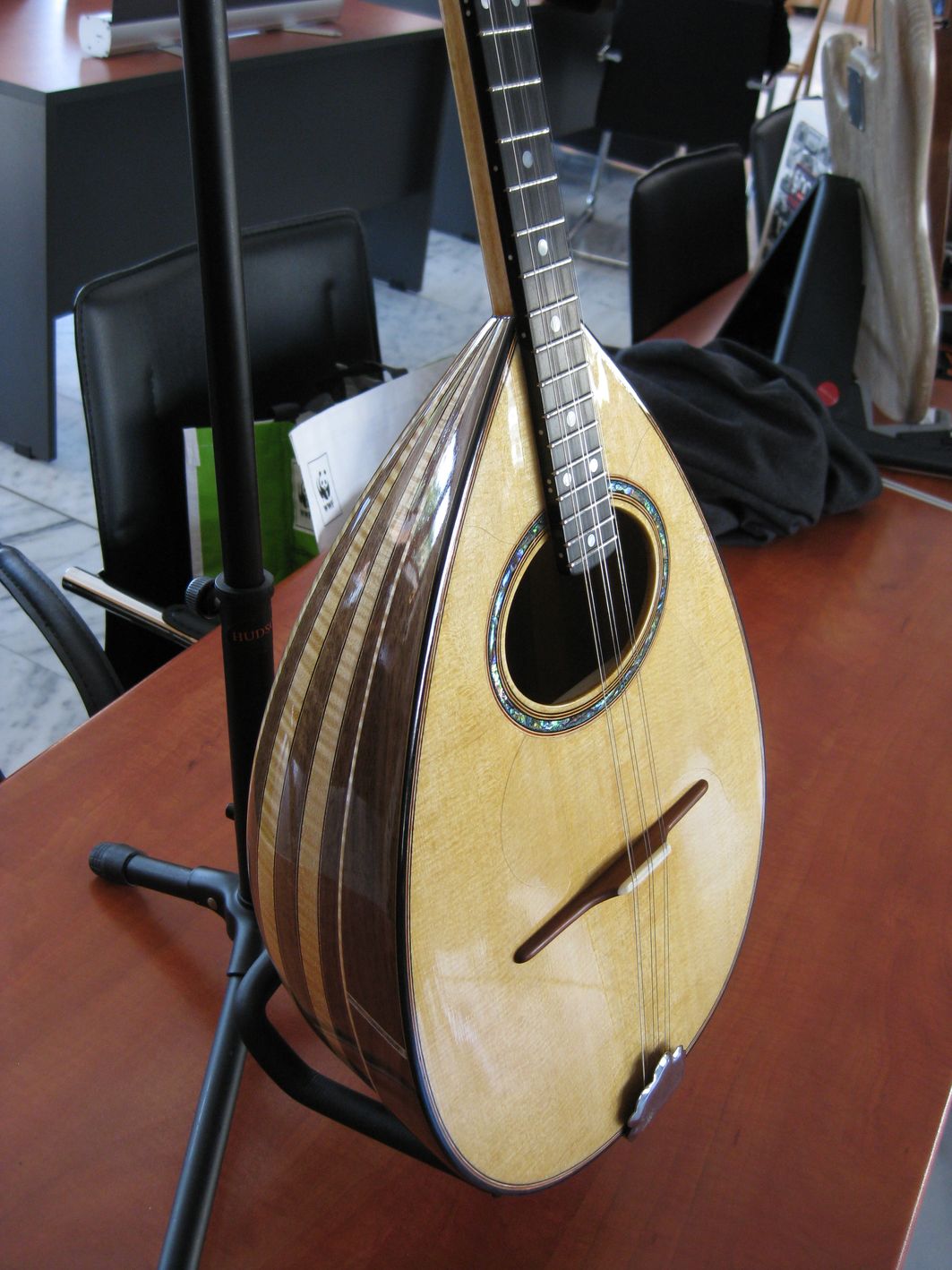

ο Στεργιος, πηρε και αυτος φετος για πρωτη φορα μερος στην εκθεση,  ερχομενος απο τα ξενα να μας τιμησει με την κομψη του παρουσια! Ενα μπουζουκι φινο απαραμμιλης ομορφιας!
Εδω με το καμαρι του, το Νο.5 μπουζούκι του κιθαρίστα, οπως αρεσκεται να το τιτλοφορει.
Το 5ο κατα σειρα    μπουζουκι του Στεργιου, με την αναλυτικοτατη και ομορφη παρουσια του πριν αυτο ταξιδευσει Ελλαδα, μεσα απο τις σελιδες του φορουμ, ειναι φτιαγμενο απο καρυδια το σκαφος του, καπακι ελατο, μπρατσο σφενδαμι με εβενο και παντουκ κοντρες, ταστιερα απο εβενο, εχει κλιμακα 68, και τελος εχει ενισχύσει το μπρατσο του απο ανθρακονημα.
Η δωρικη ροζετα συμπληρωνει ενα ομοιογενες αισθητικα αποτελεσμα.
Το βερνικι ηταν καταπληκτικο, απο τα ομορφοτερα της εκθεσης, περασμενο τα πρωτα χερια γομμαλακα και τα τελευταια με τρουοϊλ, και ολοι το θαυμασαν.
“Το μυστικο ειναι στα καλα τριψιματα” ειπε ο ανθρωπος της λεπτομερειας, και ακολουθησανε σχολια περι εσωτερικων καμαρωματων και αποληξεων αυτων. Καταληξαμε αμφοτεροι στο... συμπερασμα οτι τα καμαρια θελουν πολυ ψαξιμο!
θα θελαμε στο μελλον τα χερια του Στεργιου να καταπιαστουν και με αλλα νυκτα οργανα!

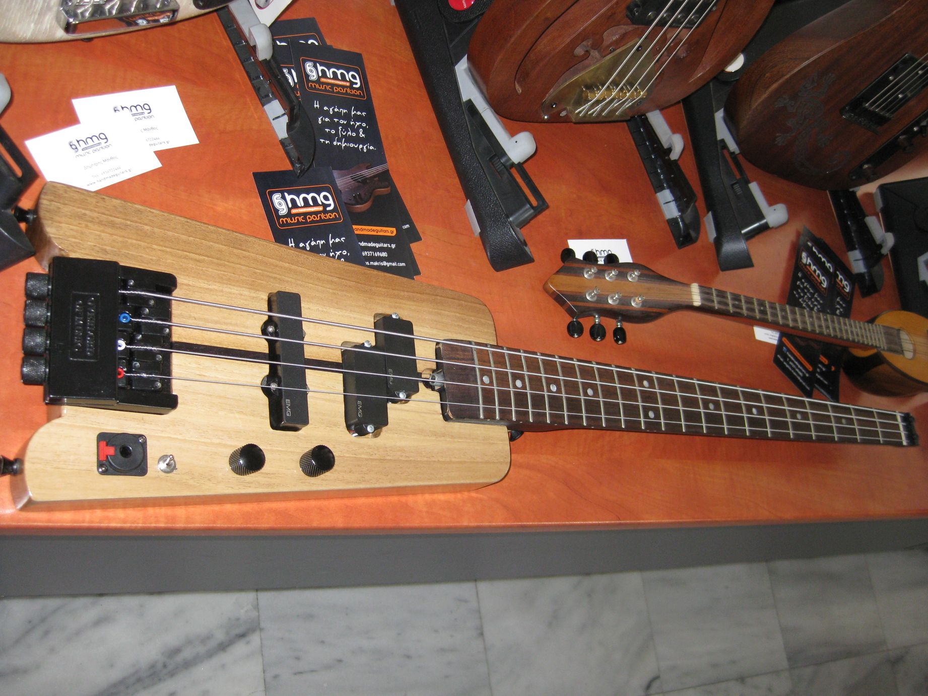

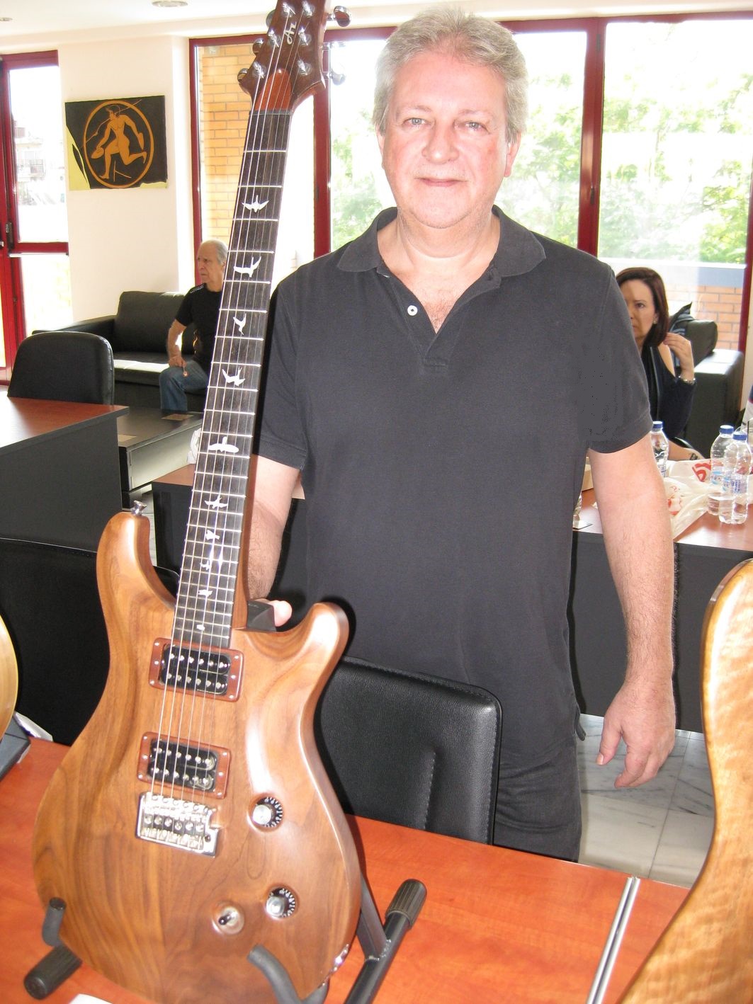

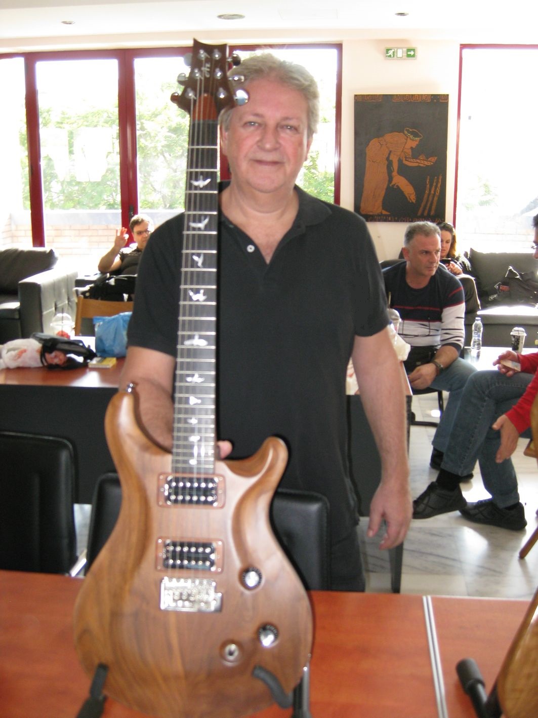

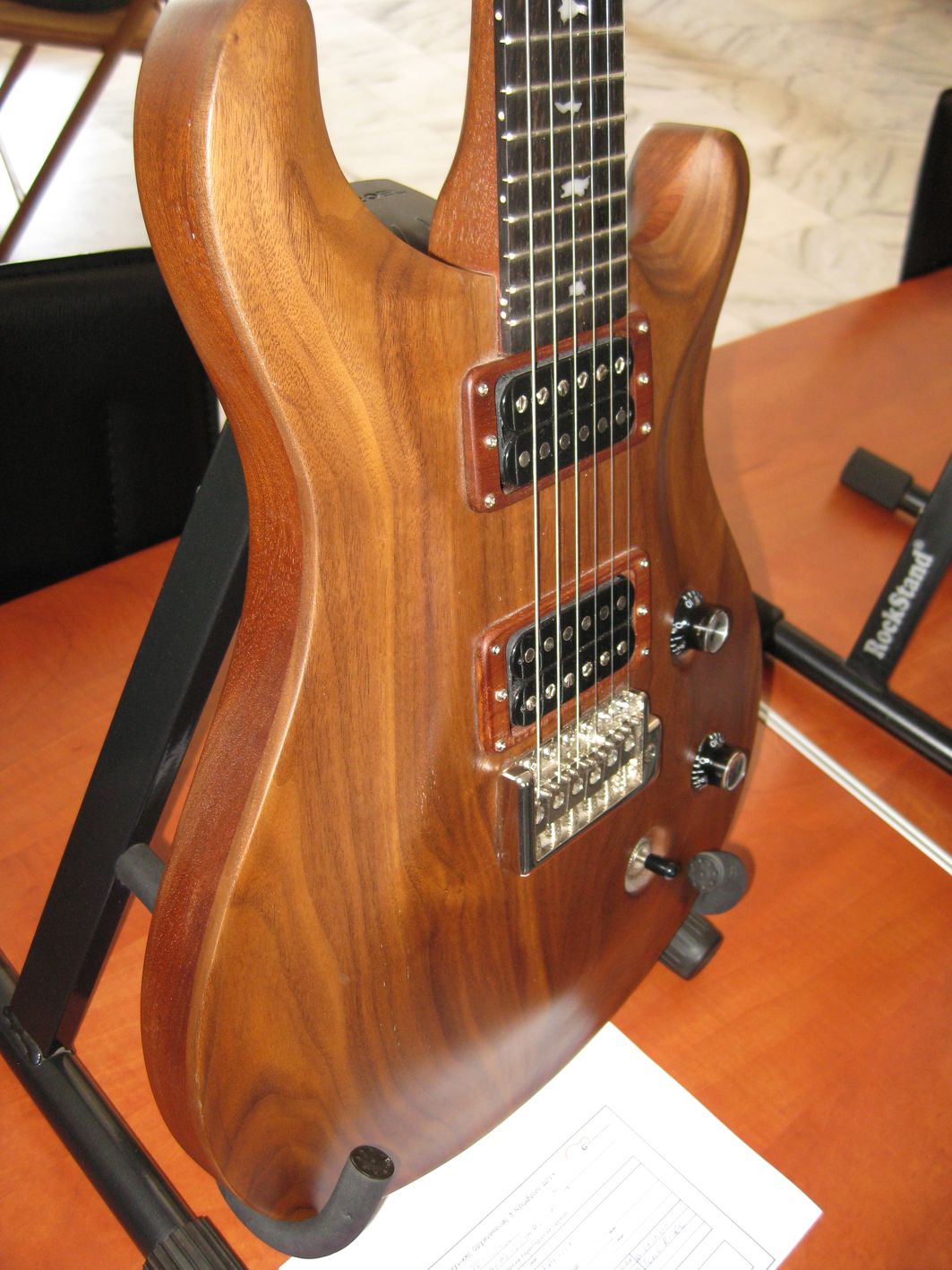

Ο Θανος πιστος στο ραντεβου με την εκθεση, εκπροσωπωντας επαξια τους ηλεκτρικους της παρεας, ηλθε και φετο παρα ενα ψιλοπροβλημα με το χερι του, που τον αφησε εκτος σκαρπελων για αρκετουτσικο καιρο.
Η εμφανιση του ηταν μια ευχαριστη εκπληξη, με ενα απο τα κομψοτερα οργανα που εχει ποτε παρουσιασει. Εδω ποζαρει με τη σουπερ ηλεκτρικη κιθαρα του:
Μια κατασκευη απο τις αρκετες ηλεκτρικες που εχει φτιαξει ο Θανος, και εχει παρουσιασει ανα καιρους στο φορουμ ειναι και αυτη η    ηλεκτρικη κιθαρα .
Φτιαγμενο ολο το σωμα απο μαονι, με λιγο καρυδια πανω, ταστιερα απο εβενο, μπρατσο μαονι, ειναι κλιμακας 25 (ιντσες κατα τους... ηλεκτρικους).

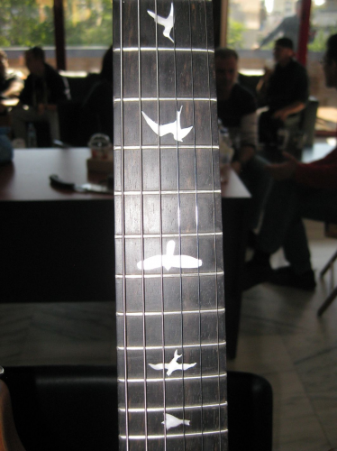

Η ταστιερα εχει ανα ταστα (3-5-7-9-12-15-17-19-21 και 24) ομορφα γλαροπουλια, ολα με διαφορετικο σχεδιασμο, πολυ σωστα ταιριασμενα στην ταστιερα.
Το λογοτυπο ηταν αριστα τοποθετημενο πανω στο κεφαλι , και εφερε τα αρχικα του ονοματεπωνυμου του Θανου. Η λεπτομερεια φωναζε απο μακρυα!
Για τα ηλεκτρικα δεν ξερω-δεν μπορω να πω, διοτι δεν τα γνωριζω.
Το βερνικι ηταν ωραια στρωμενο, και γενικα το οργανο ειχε μια πολυ ομορφη ανατομια – σχεδιασμο.
Βεβαια στη κουβεντα κατ ιδιαν που ειχαμε, μου ειπε οτι θα ηθελε να εχει λιγο καλυτερα ξυλα, αλλα εγω δεν διαπιστωσα κατι τετοιο, και αυτα “τα ρουχα που φορουσε η μανταμ” μου φανηκανε μια χαρα!
Θανο περαστικα στο χερι, και μετα τα Χριστουγεννα ευχομαι μπολικα σκαρπελα και μπολικα βυσματορευματα στις ηλεκτρικες σου (και με ενα χειροποιητο σταντ!)

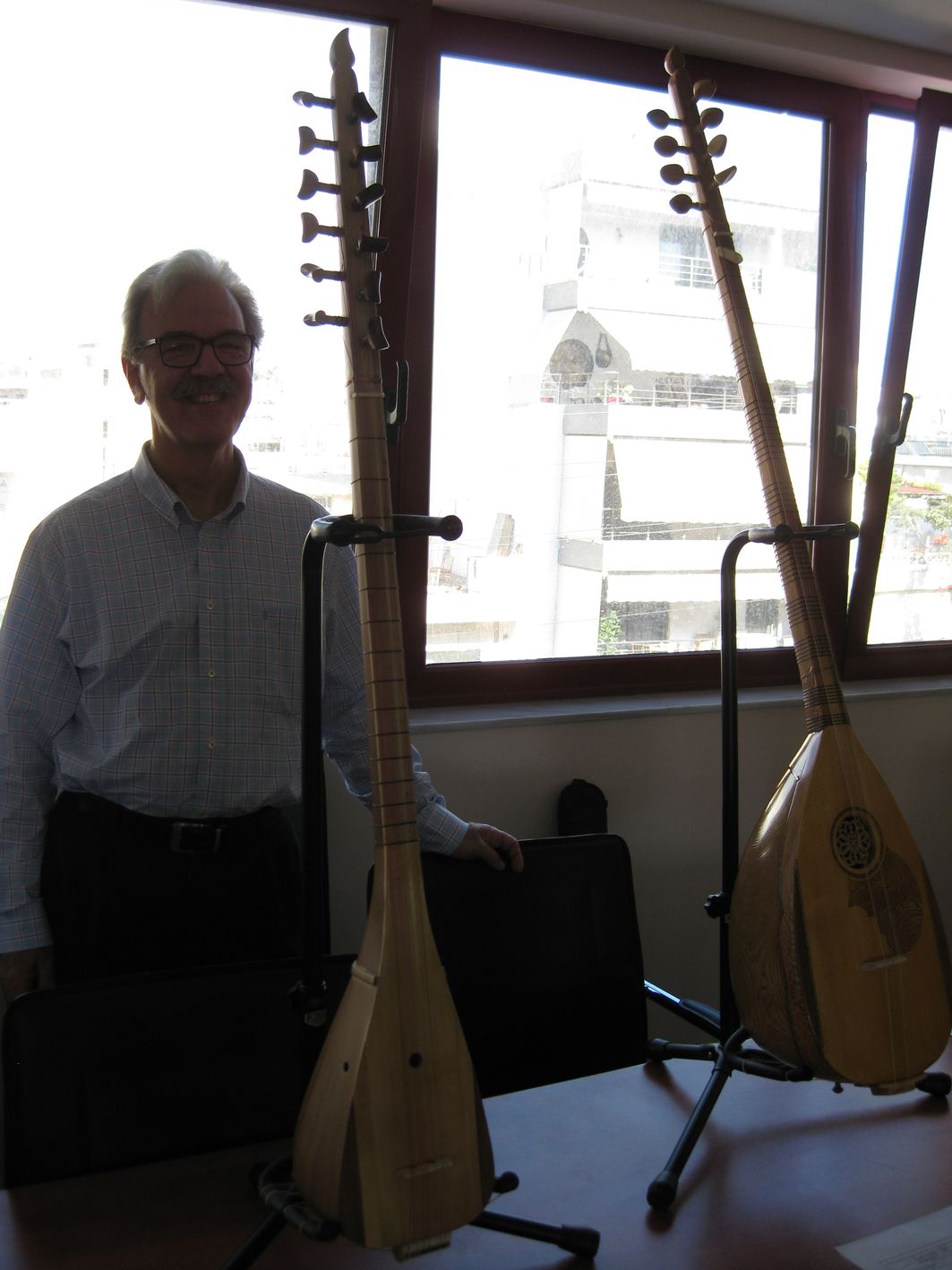

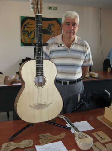

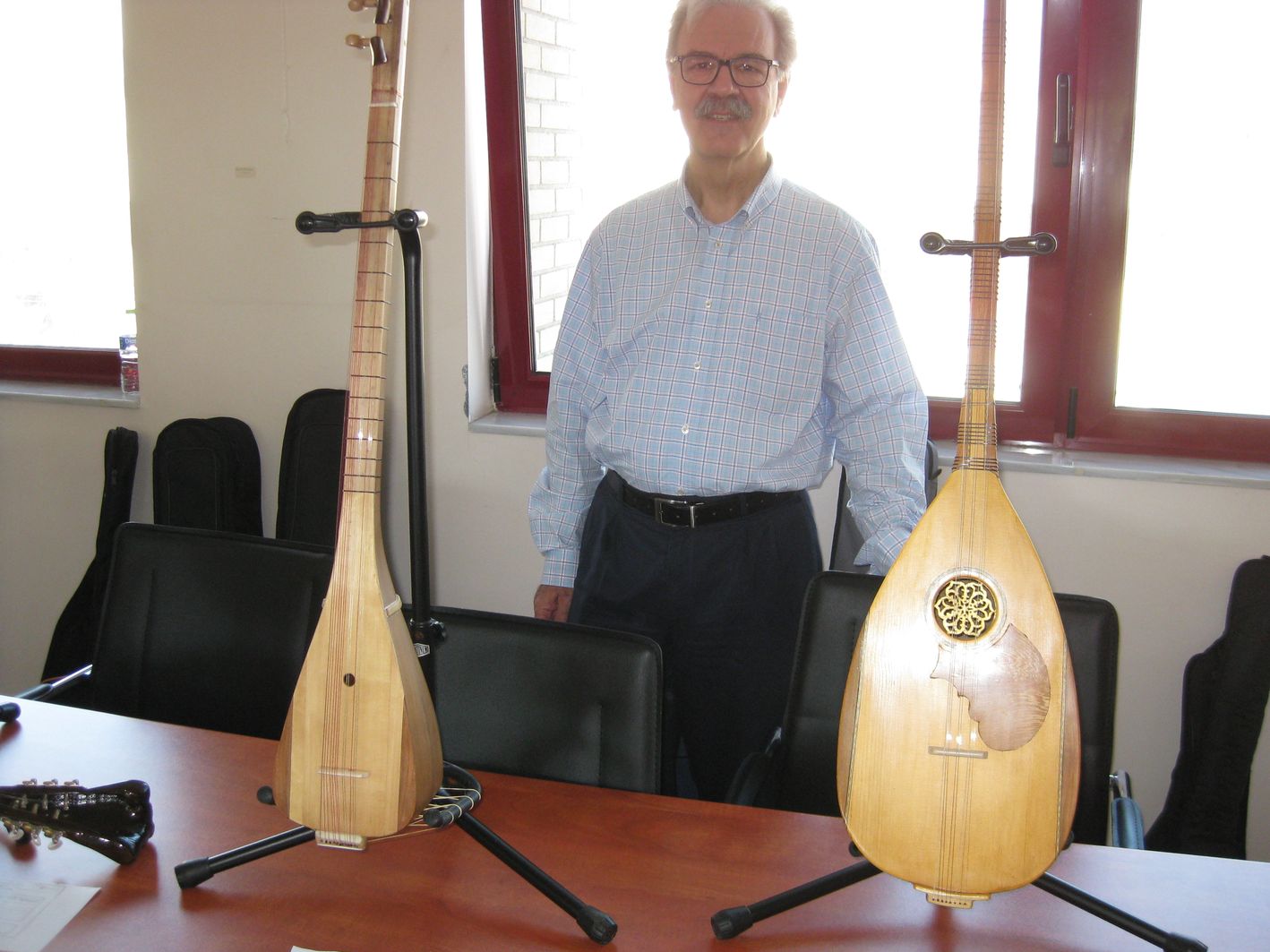

Ο Λαμπρος, ο οποιος ειναι και ο στυλοβατης του “παραδοσιακου” χωρου του φορουμ, μας ηλθε με ενα ταμπουρα (αντιγραφο του Μακρυγιαννη), και εναν ταμπουρα-σαζι. Να πω την αληθεια τρομαξα οταν τον ειδα να ερχεται φορτωμενος για να στησει στο τραπεζακι, με μια γιγαντια θηκη οργανου!
Εδω μετα απο αγωνα μου, για να... χαμογελασει!

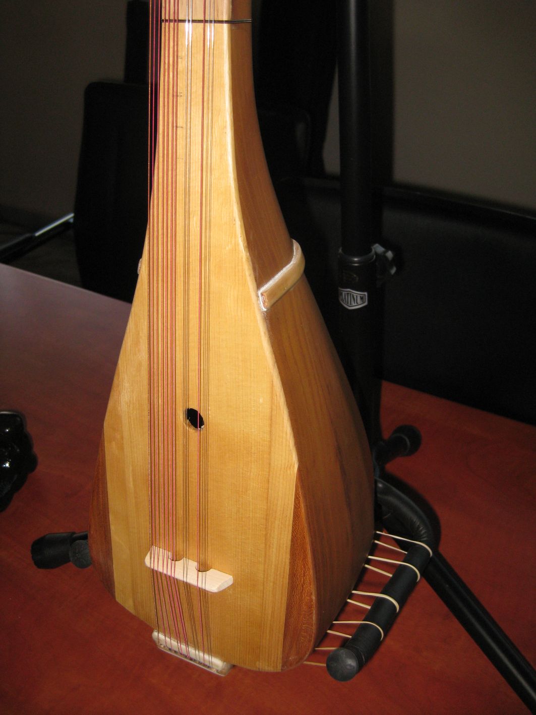

Ο    ταμπουρας (οπως ειπα πιο πανω, πιστο αντιγραφο του Μακρυγιαννη), με λεπτομερειακα βηματα παρουσιασμενα ομορφα απο τις σελιδες του φορουμ, με τον καθε προβληματισμο στα βηματα της κατασκευης να εχει μια συλλογισμενη αβιαστη λυση, εχει κλιμακα 65, με σκαφος απο μουρια, καπακι ελατο και αμυγδαλια (στο πλαϊ) με τον διαχωρισμο τους να πραγματοποιειται με χειροποιητο φιλετο.
Ο χρωματισμος της αμυγδαλιας, επειδη ειναι κοντα με τη μουρια, σου δινει την αισθηση οτι το σκαφος εχει συνεχεια και απο “πανω”, δινοντας την ψευδαισθηση οτι ειναι μεγαλυτερου ογκου.

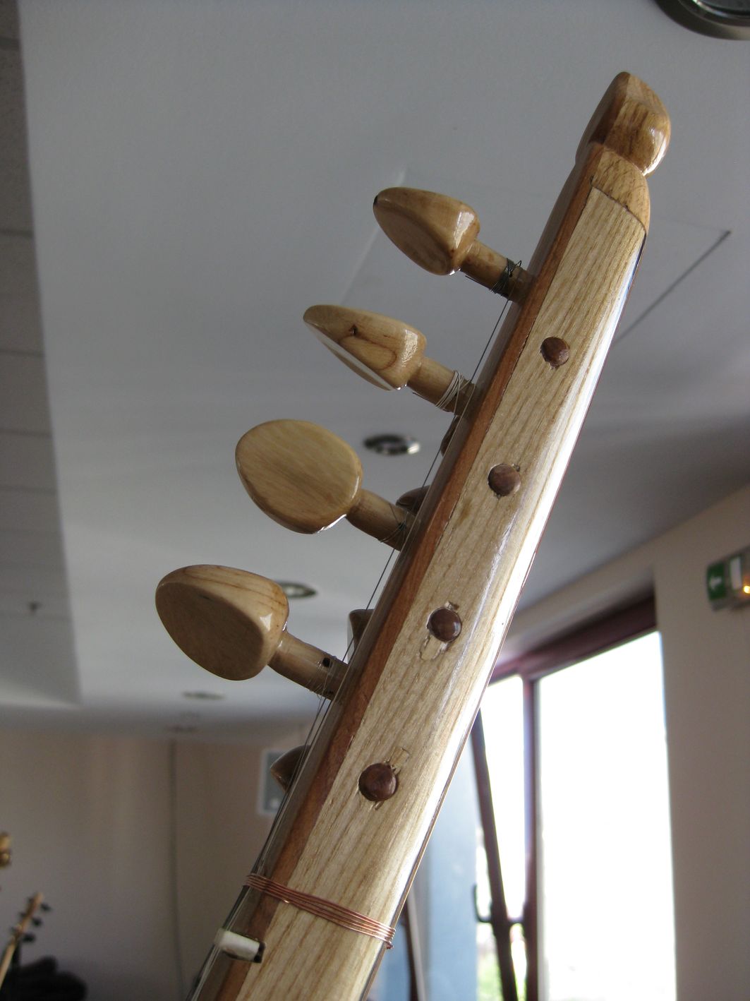

Εντυπωση εκαναν η μικρη οπη, τα διχρωμα (χειροποιητα) κλειδια, και τα ταστα, τα οποια ειναι μπερντεδες ομορφα δεμενοι. Ειναι δυσκολοπαιχτος επειδη ειναι λιγο ψιλα οι χορδες, αλλα εκεινα τα χρονια ετσι ηταν τα πραγματα...

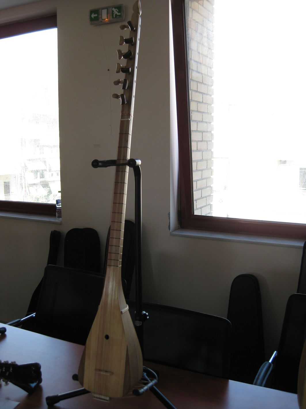

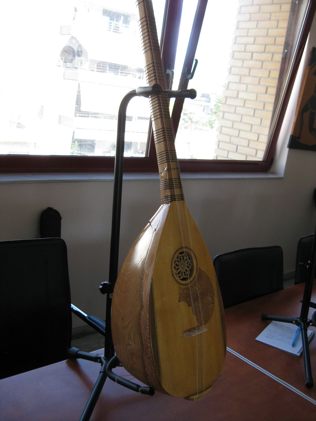

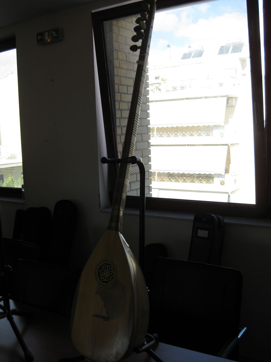

Ο τεραστιων διαστασεων    ταμπουρας-σαζι , οργανο κλιμακας 86 (τα εφαγε τα... ηλεκτρικα μπασσα!), ειναι φτιαγμενος με σκαφος καστανια και ειναι σκαφτος. Το μπρατσο ειναι δρυς-μαονι, καβαλαρη σφενδαμι, καπακι ελατος (μονοκομματο).
Τα δε κλειδια και σε αυτο το οργανο χειροποιητα αμυγδαλενια, και γυρνανε απαλα. Η ροζετα ομορφη ξυλινη.
Εχει ωραιο ηχο (ο Λαμπρος εικαζει οτι οφειλεται στο εσωτερικο καμαρι) που προσομοιαζει αυτον του μπουζουκιου, ενω υπαρχει μια ενσταση για το χρωμα των πλαϊνων αλλα και το σκαφος.
Περιμενουμε και μια κλασικη κιθαρα απο τα χερια του Λαμπρου, λογω ενασχολησης-σπουδων με το οργανο!

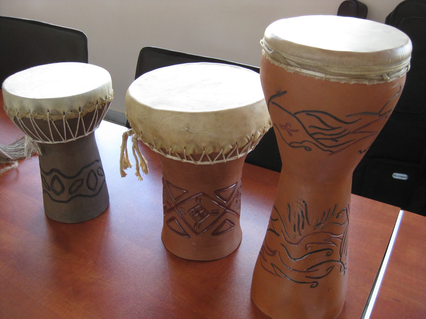

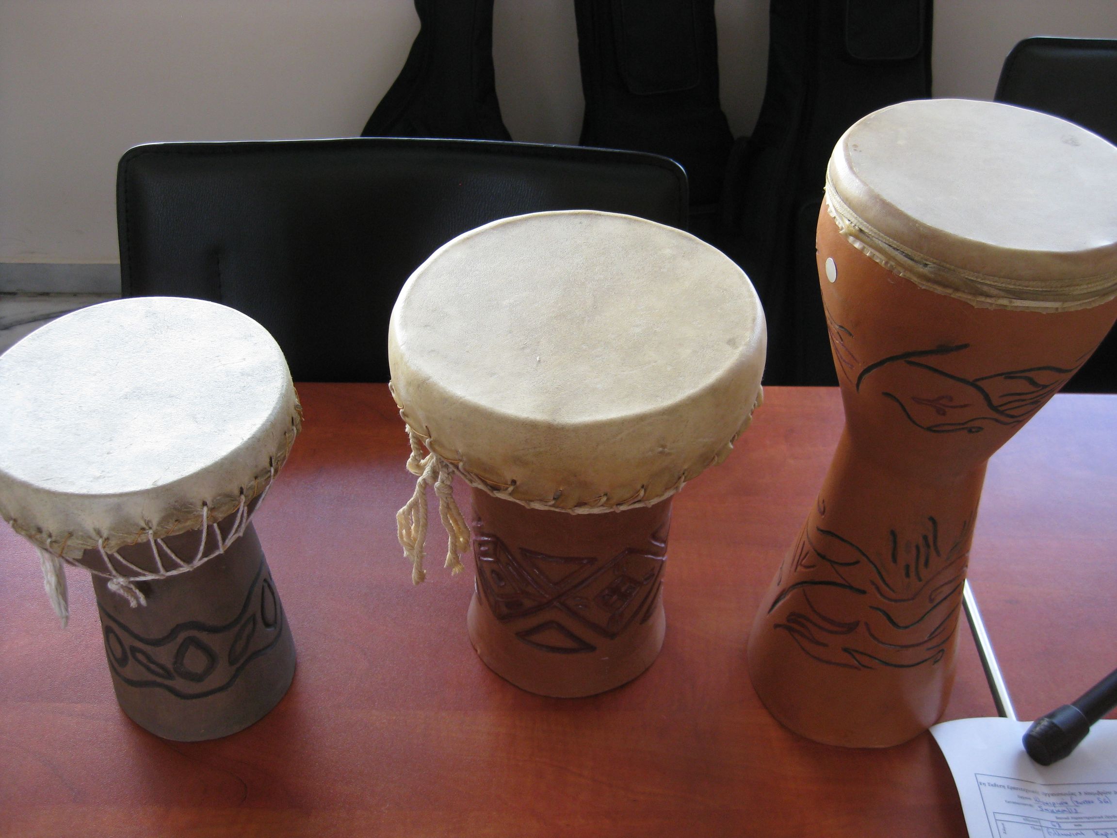

Τα τρια  τουμπελεκια   , εχοντας ιδιαιτερη συναισθηματικη αξια για τον Δημητρη (διοτι ειναι φτιαγμενα απο τη συζηγο του, η οποια και ασχολιοταν με τα κεραμικα οπως μου ειπε, και σιγουρα νιωθει περηφανος γι αυτα) εχουν φτιαχτει με πηλο, τα 2 με κοκκινο και το αλλο με λευκο, και ειναι ντυμενα με φυσικο δερμα σφιγμενα με σχοινι.
Εχουν καλλιτεχνικα γεωμετρικα σχεδιακια, γυρω-γυρω, και ο ηχος τους ειναι γεματος-δυνατος, σε σχεση με τα υπολοιπα οργανα της εκθεσης, μιας και οταν τα χτυπουσε καποιος ο ηχος τους γεμιζε ολη την αιθουσα! Σιγουρα με μια βελτιωση της γνωσης στα δερματα, θα φερει ακομη πιο επιθυμητα αποτελεσματα και ακομη περισσοτερα οργανα στη... συλλογη!

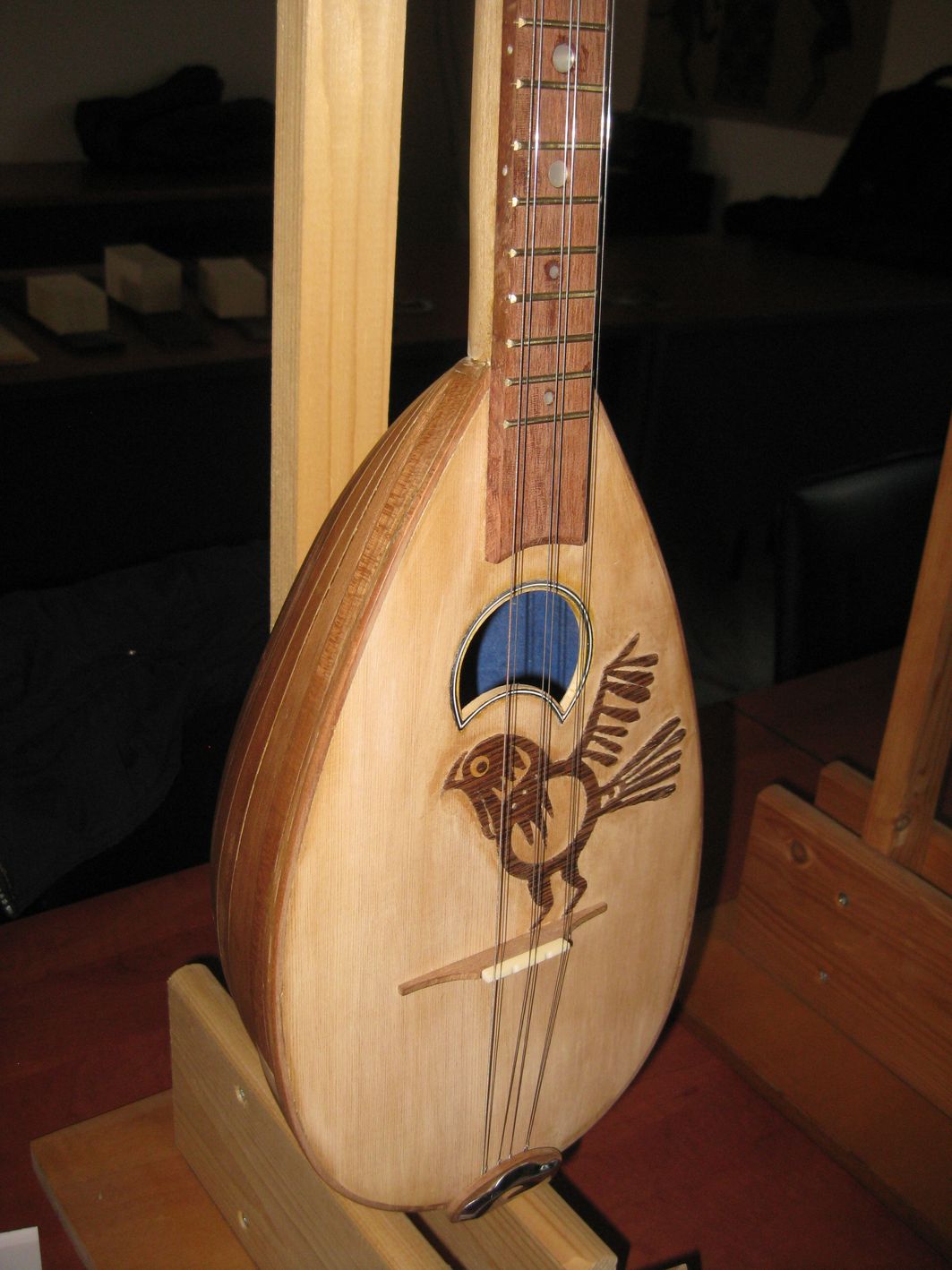

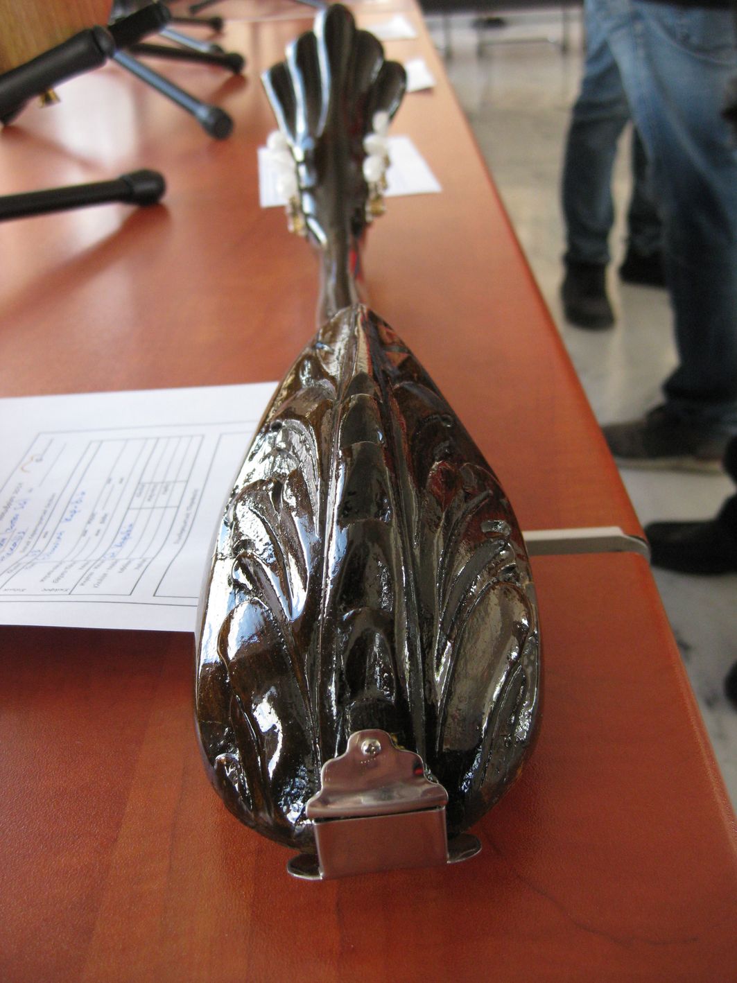

Τελος, μας εδειξε ενα     μπαγλαμα , τον “λεοντοποδαρο” οπως αποκαλει, διοτι ειναι κατασκευασμενος απο το σκαλιστο ποδι ενος τραπεζιου.
Ειναι κλιμακας 38, και ειναι φτιαγμενος με σκαφος σκαλιστη οξια, ταστιερα δρυς μουαρε και καβαλαρη παλλισανδρενιο.
Η κατασκευη του ηταν μια προκληση για να κατασκευστει αυτο το οργανο, χωρις να χαθει ο σεβασμος στον καλλιτεχνη που το σκαλισε, αλλα και να αντιμετωπιστουν οι δυσκολιες στις διαφορες εφαρμογες (π.χ. κλειδια).
Επισης εχει αρκετο βαρος δεδομενου του μεγεθους του.

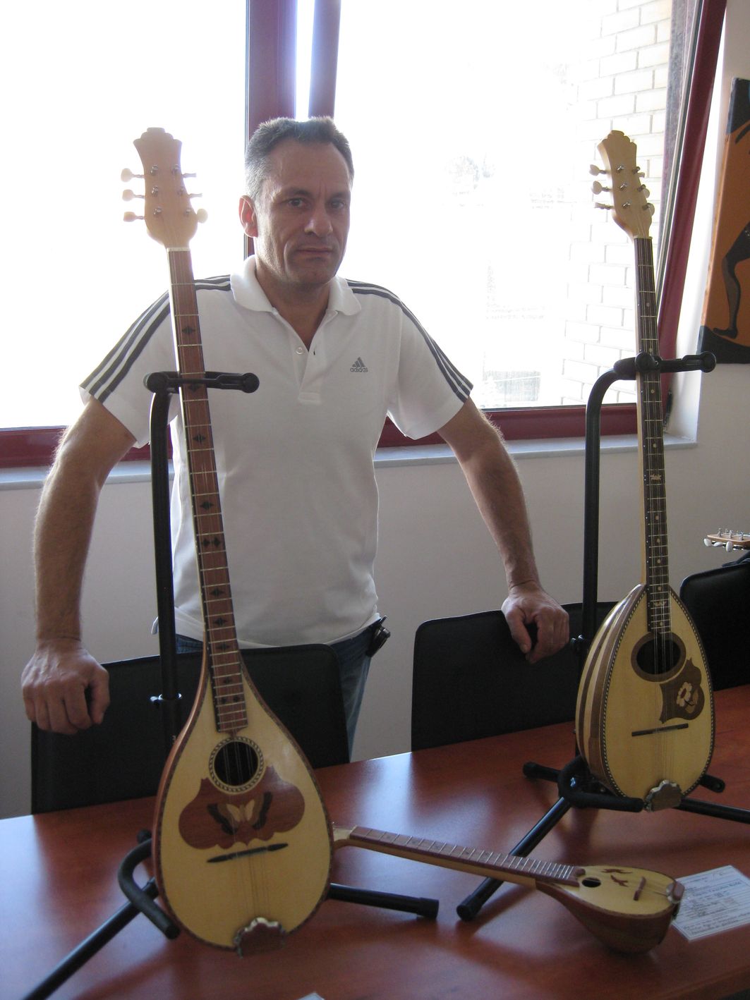

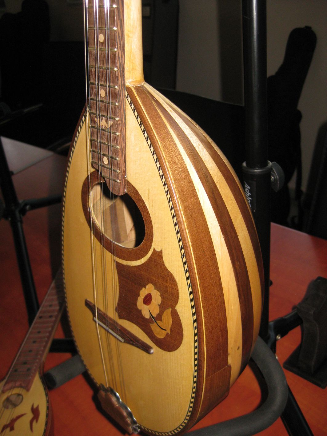

Ο Γιωργος εδω με την 3χορδη ομορφη παρεϊτσα του, δυο τζουραδες και εναν μπαγλαμα, και φετος πιστος στο ραντεβου της ετησιας εκθεσης του φορουμ, μας παρουσιασε λιγο παλαιοτερες κατασκευες του, λογω των αυξημενων επαγγελματικων υποχρεωσεων του:
Ο   τζουρας , κλιμακας 60 εχει δουγες απο μπουμπιγκα, μπρατσο φλαμουρενιο με κοντρες μπουνπιγκα, καπακι ελατος γερμανιας, και εχει για φιγουρα μια ωραιοτατη πεταλουδα, σε διαφορα χρωματα ξυλου.
Εχει πετυχει αψογη εφαρμογη σ αυτην και εχει μια ζωντανια που θαρρεις οτι θα... πεταξει!
Τα χρωματα απαλα, χωρις ¨κοντρες”, δενουν αρμονικα μεταξυ τους.
Εχει εναν γενικα ισσοροπημενο ηχο, με την καταλληλη “βραχναδα”, χαρακτηριστικο ενος καλου τζουρα. Το φινιρισμα ισως να ηθελε λιγο δουλιτσα παραπανω.

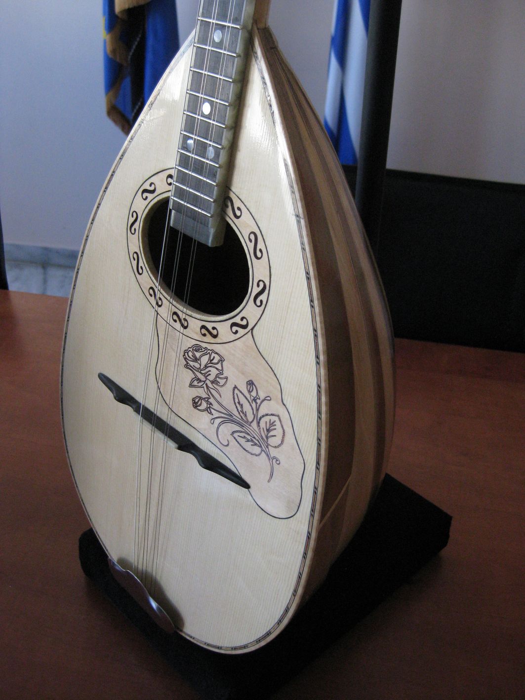

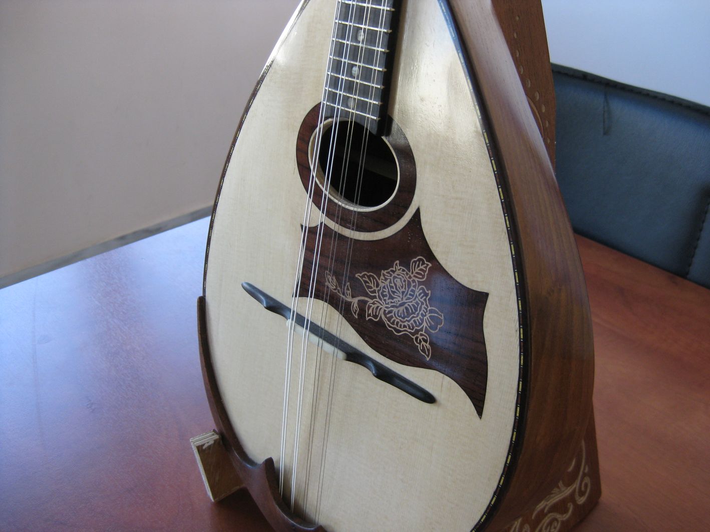

Το αδελφακι του, ενας επισης     τζουρας , κι αυτος κλιμακας 60, εχει για δουγιες κελεμπεκι με αφρικανικη καρυδια. Σε αυτον η φιγουρα ειναι λουδι σε απαλα χρωματα του ξυλου.
Το δε μπρατσο και σ αυτο ειναι απο φλαμουρι,ενω ο καβαλαρης ειναι απο βεγκε οπως και η ταστιερα. “Το ''ταξιδι'' ειναι το σπουδαιοτερο απ ολα” μου λεει, και δεν εχω παρα να συμφωνησω...
Θα ηθελε καπως καλυτερο το βερνικι του, αλλα προσωπικα το ειδα μια χαρα!

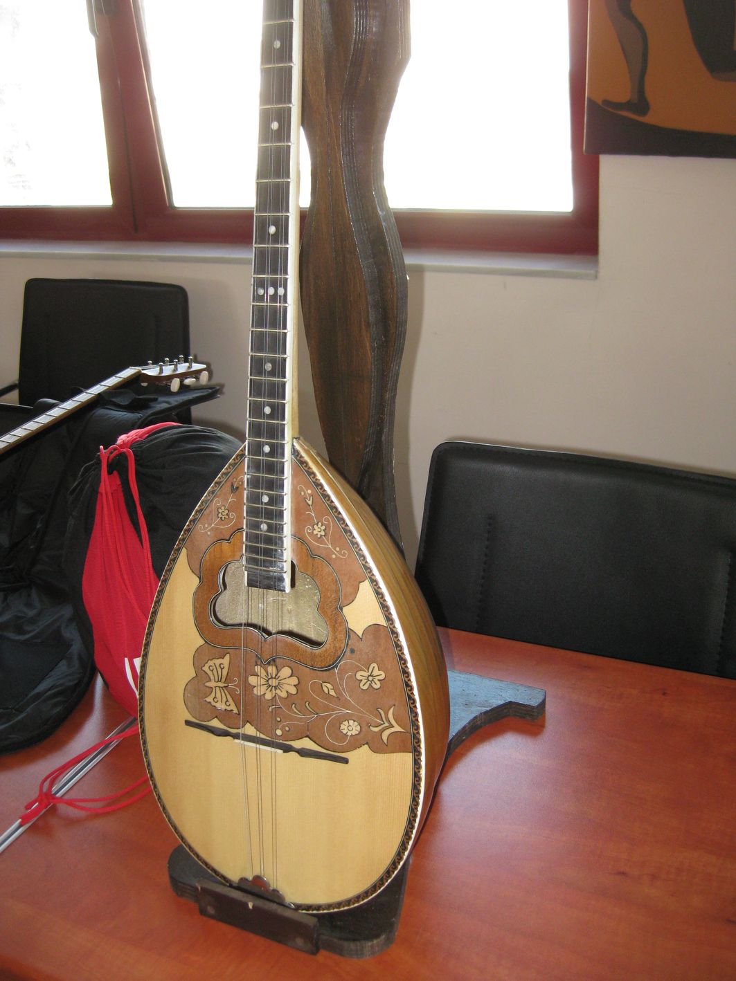

Ο... μικροτερος της παρεας ειναι ενας  μπαγλαμας, με καπακι ελατο, μπρατσο φλαμουρι, ταστιερα μπουμπιγκα, Εχει δυο ομορφα πουλια που πετανε κατω απο τη ροζετα για φιγουρα, τα οποια δεν ειναι σε “πλαισιο” καφε χρωματος, αλλα ελευθερα στο καπακι, νιωθεις οτι το καπακι ειναι ο ουρανος κι αυτα ελευθερα. Ειναι χαμηλης εντασης αλλα με ωραιο ηχοχρωμα.
Γενικα ο Γιωργος βαζει πολυ λεπτομερεια στις καλαισθητες ομορφα τοποθετημενα φιγουρες.
Σαν καλος παιχτης που ειναι, και τα τρια οργανα ειναι καλα σεταρισμενα.
Θα θελαμε να δουμε συντομα την καινουρια... κολεξιον 2019-2020 απο τα χερια του Γιωργου!

Ο Γιαννης μας τιμησε φετο σαν εκθετης, και παρα τις δυσκολιες του ωραριου του επαγελματος του τα καταφερε να ελθει, και να μας φερει να απολαυσουμε ενα μπουζουκι και ενα μαντολινο. Εδω στηθηκε για τις αναγκες της φωτογραφησης διπλα στις κατασκευες του:

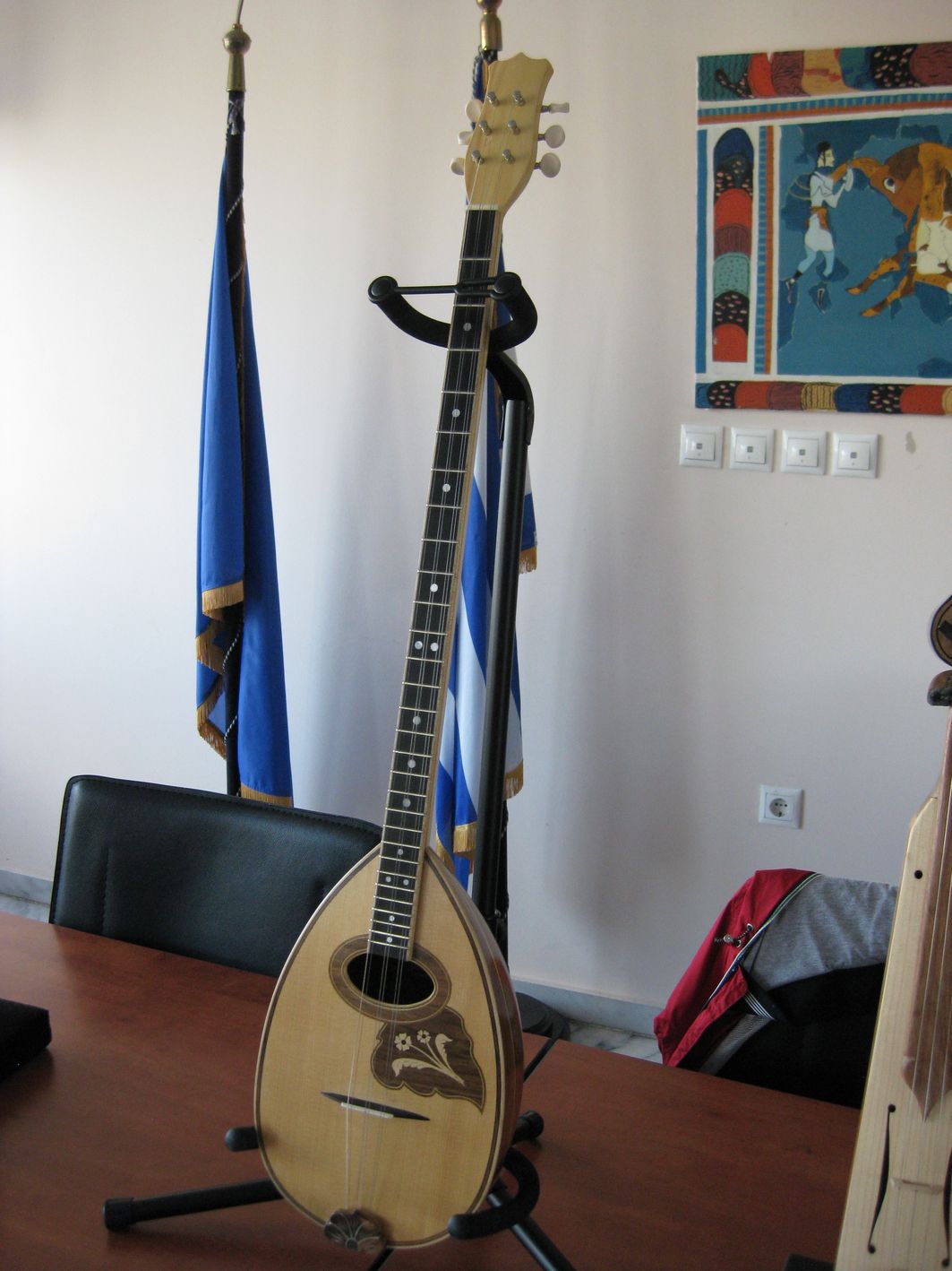

Το    μπουζουκι , κλιμακας 67 , εχει σκαφος απο ελληνικη καρυδια, μπρατσο φλαμουρι με κοντρες μαονενιες, καπακι ελατος, ταστιερα εβενος οπως και ο καβαλαρης, και φερει για φιγουρα το περιγραμμα ενος λουλουδιου σε ανοιχτοχρωμο πλαισιο, δηλωνοντας σιγουρα μια ξεχωριστη αισθητικη.
Η εφαρμογη ειναι ωραια οπως και αυτη των φιλετων, η δε ροζετα με το σημα του απειρου τραβαει αμεσως το βλεμμα.
Ο ηχος του ειναι ευχαριστος, ενω  το βερνικι ισως ηθελε λιγο δουλιτσα ακομη!

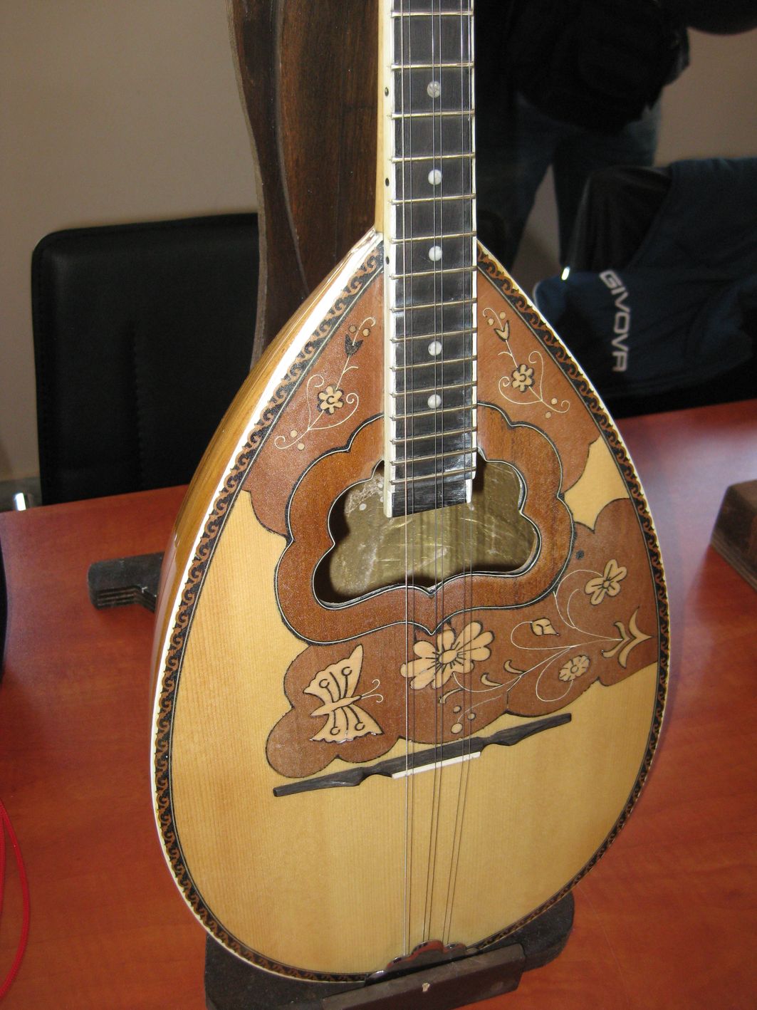

Το δευτερο οργανο που μας παρουσιασε ο Γιαννης, ηταν ενα     μαντολινο πλακε , κλιμακας 35.5, με σκαφος απο μουρια, μπρατσο κερασια με κοντρες βεγκε, καβαλαρης και ταστιερα καλος εβενος. Η φιγουρα ειναι και σε αυτο λουλουδι, μονο που ειναι σε πλαισιο καφε χρωματος. Τα χρωματα δενουν και σε αυτο το οργανο ομορφα, με τις αντιθεσεις τους να δινουν το παρων. Τα σημαδακια της ταστιερας ειναι αψογα τοποθετημενα.
Ο ηχος του ειναι σουπερ, και με την χειροποιητη βαση ηταν ενα χαρμα οφθαλμων.
Μια αξιεπαινη παρουσια, και σιγουρα μας ελειψαν παραπανω οργανα!

Ο Δημητρης, αν και γραμμενος στο φορουμ απο παλαια μολις μας παρουσιασε τις κατασκευες του.
Αυτες περιελαμβαναν μια λαϊκη (ρεμπετικη) κιθαρα, εναν μπαγλαμα, και μπολικες φιγουρες!
Εδω ποζαρει στο φακο αναμεσα στις αγαπες του!
Η    λαϊκορεμπετικη κιθαρα , ειναι κλιμακας 65, με πλατη-πλαϊνα καρυδια, μπρατσο μαονι με κοντρες βεγκε-φλαμουρι. Το καπακι ειναι ελατινο, και εχει μια λιτη ροζετα φτιαγμενη με πυρογραφια. Το λιτο της σχεδιο ειναι εμφανη σε ολη την κατασκευη, και το αποτελεσμα αυτου ειναι να φτιαξει ο Δημητρης ενα δωρικου στυλ οργανο χωρις πολλα μπιχλιμπιδια, που οποιος ομως την πιασει στα χερια του μαγευεται. Ο καβαλαρης με πολυ ομορφο σχεδιο, αλλα ισως το διχρωμο αυξημενου κοντραστ σχεδιο στο κεφαλι, να ηταν περιττο.
Το δευτερο οργανο που μας παρουσιασε ο Δημητρης, ηταν ενας    μπαγλαμας , δυστυχως ημιτελης, ετσι δεν... ακουστηκε στο χωρο της εκθεσης!
Μας αποζημειωσε ομως η πινελια του κατασκευαστη στο πρωτοτυπο σχεδιο της τρυπας, το σχημα του αετου στη φιγουρα, αλλα και οι ωραιοι χρωματικοι συνδυασμοι των ξυλων.
Αυτα ηταν στο κλιμακας 38 καπακι ελατος, μπρατσο φλαμουρι-βεγκε, σκαφος φλαμουρι, και ταστιερα εβενος.

Ακολουθει μια   ηλεκτικη κιθαρα με ενα εντυπωσιακοτατο σωμα με ξυλο καρυδιας, χαρμα οφθαλμων, ταστιερα βεγκε και μπρατσο δρυινο. Ο ηχος της εχει ωραια “τζαζ” μπασσα, ενω εχει κι αυτη αυξημενο βαρος.
Εκπληξη προκαλεσε απο το διδυμο του HMG ο... μπαγλαμαδακος που παρουσιασανε:
Ολοι ψαχναμε που θα μπει το... βυσμα! “Εχουμε φτιαξει και τετοια οργανα” μου λεει ο Δημητρης περηφανα.
Ειναι φτιαγμενος με καπακι ελατο, σωμα καρυδια -βεγκε, ταστιερα βεγκε, μπρατσο καρυδια μπουνπιγκα και βεγκε, και ειναι σκαφτος.
Στα συν θα λεγαμε οτι ειναι το μεγεθος του, και εχει γλυκο ηχο χωρις ομως αυτος να ειναι πολυ δυνατος.
Για το τελος αφησα ενα τραβελ οργανο, ενα ηλεκτρικο μπασσο . Τα τραβελ οργανα εχουν γινει της μοδος, ειναι μανιτζεβελα, χωρανε-και τα παιρνεις παντου παντου, και γενικα ειναι ενα πολυεργαλειο για τους... ταξιδιαριδες μουσικους.

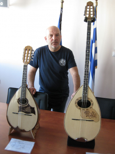

Ο Κωστας και φετος παρων οπως καθε χρονο, παρ οτι τον ταλαιπωρουσε μια ιωσουλα.
Μας παρουσιασε δυο κατασκευες του, ενα τζουρα και ενα μπαγλαμα.
Ο τζουρας, κλιμακας 60, εχει σκαφος μπουμπιγκα σε συνδυασμο με κελεμπεκι, καπακι ελατος ταστιερα παλισσανδρενια, μαoνι καραολο με διακοσμηση ομορφα φιλετα. Η φιγουρα ειναι απο ξυλο ελιας, ενα ομορφο ξυλο αλλα με δυστροπη την επεξεργασια του.
Ενα συνολικα ομορφο οργανο, με τον ηχο του να ειναι εξαιρετικος, αλλα με μια μικρη αστοχια στο σχημα-κεντραρισμα κατα τα λεγομενα του, που προσωπικα δεν διεκρινα με την πρωτη ματια.

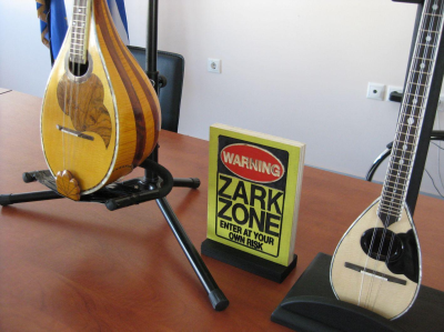

Το δευτερο οργανο του Κωστα ηταν ενας μπαγλαμας κλιμακας 38, σκαφτος αλλα με ξεχωριστο το μανικι του που εγινε με κελεμπεκι.
Ειναι βαμμενο μαυρο χρωμα πισω, και κανει ωραια (εντονη) αντιθεση με το ελατινο καπακι.
Η δε ταστιερα του ειναι εβενινη, και εχει λιγο περπλχαρτ στο καραολο, που ειναι και το σημειο που μαγνητιζει το βλεμμα.
Εχει ωραιο ηχο, και η βαμενη βαση του εδεσε τελεια με το σκαφος του οργανου.
Ευχαριστη εκπληξη και το δωρο-ταμπελακι, κατaσκευσμενο σε σι-εν-σι, του Γιαννη προς τον Κωστα, που τον εξεπληξε ευχαριστα!
