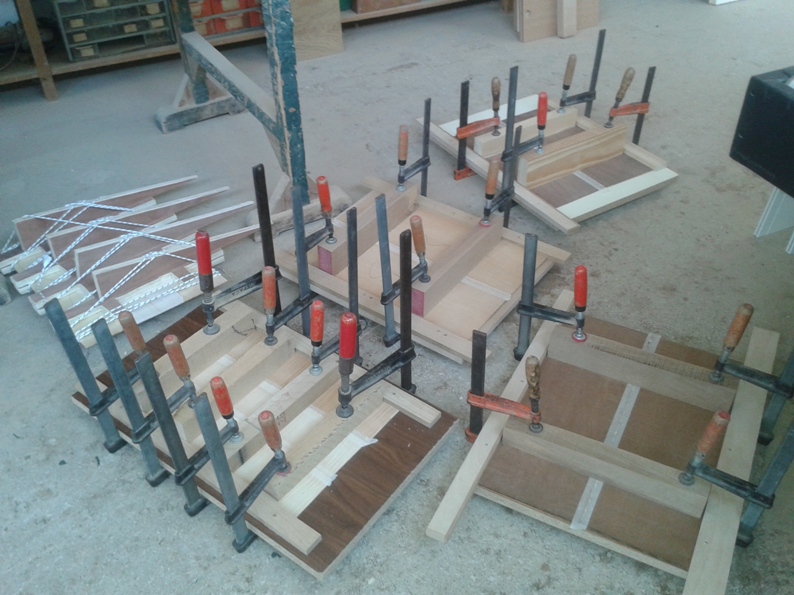

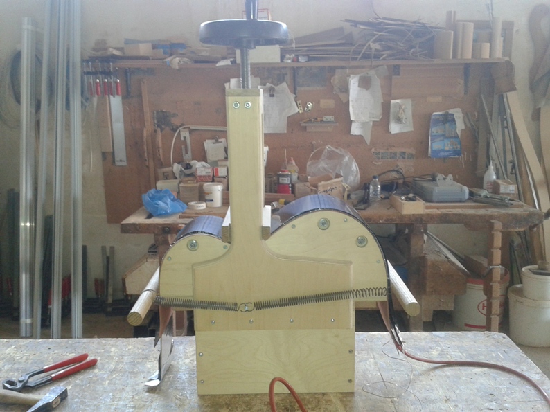

Η κατασκευή είχε ξεκινήσει με την κατασκευή απο τον Πλιακώνη της συσκευής λυγίσματος των πλαϊνών πριν απο ενα δυο χρόνια....
Τότε είχαν κολληθεί και η πλάτη και το καπάκι (στη φωτογραφία είναι και κιθαρες του Κώστα)
Δεν εχω κανει τίποτα απο κατασκευή από τότε αλλα το πήρα αποφαση....

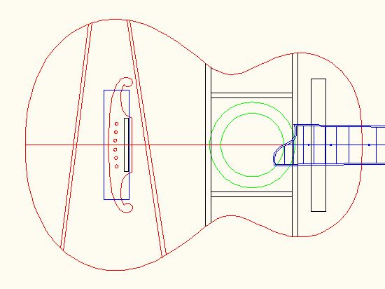

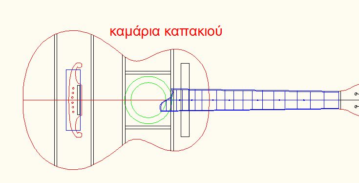

Δυο ακομα φωτογραφίες των καμαριών οπως το σκεφτομαι. Το κιθαρόνι θα είναι μικρο σχετικα.
46 εκατοστά μήκος με εντονες καμπύλες.
Μη ρωτατε γιατι μπηκαν τα καμαρια εκει.... Ωραια μου φανηκαν.
Περιμενω απο τους γνωρίζοντες προτάσεις για πλάτος και ύψος καμαριών
Σκεφτομαι στην πλατη πιο χοντρα και πλατια απ' οτι στο καπακι.
Λετε να κανω ενα καμαρι με κλιση (να πλησιαζει αλλο καμαρι στα πριμα και να απομακρυνεται στα μπασα; δευτερη εικόνα καπακιού )
Επίσης δε ξερω αν πρεπει αντι για τα δυο μικρα καθετα καμαρακια στην τρυπα μηπως πρεπει να βαλω ξυλο που να αγκαλιαζει ολη την τρυπα...
Οτι εχετε να πειτε πειτε το τωρα ....

αυτή τη συσκευή λιγίσματος την είχα δει στον Κώστα και ξερογλυφομουν  {celebrate006}

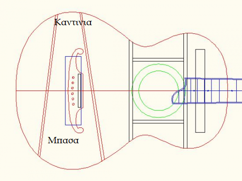

δεν ξερω αν ειναι εσωτερικα ή εξωτερικα (απο πανω) τα σχεδια.
αν ακολουθησεις το 2ο σχεδιο, τα καμαρια να κλεινουν στα καντινια και οχι στα μπασα

Ναι ετσι το εννοουσα με τα καμαρια. Τι κερδιζω και τι χανω δεν εχω πολυκαταλαβει μονο. Θελω να εχω μπασα πολλα. Βοηθαει αυτο;

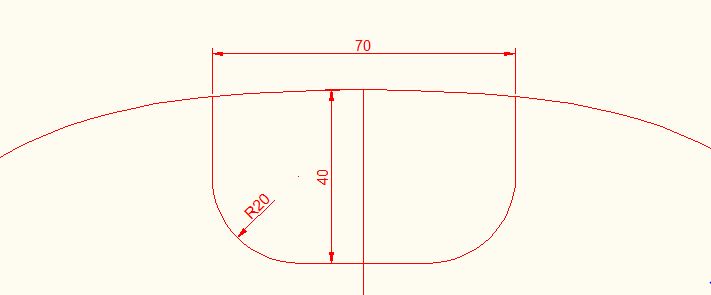

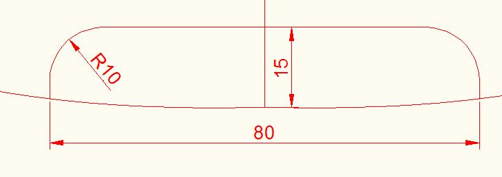

Σχεδιασα και τους δυο τακους. Παραείναι ενισχυμενοι; Να βαλω μικρότερα; Λεω ο μπροστινος να είναι απο μαόνι (ετσι βλεπω πως κανουνε οι περισσότεροι έξω). Πισω ισως βαλω κοντρα πλακε, ετσι για αλλαγη...
Για τα καμαρια λεω στο καπακι να εχουν παχος 0,6-0,7 και ύψος 1,4-1,7. Δεν εχω καταλήξει.
Για την πλατη λίγο πιο ενισχυμένα. πχ 1 εκ. παχος και 2 ύψος.
Δε ξερω, τελειως αυθαίρετα τα νουμερα, αν πιστευετε ότι πρεπει να αλαχθούν πειτε το...
Ειμαι αρρωστος, οποτε παραμενω στο σπιτι στον υπολογιστή. Μαλλον θα σχεδιασω και τη φιγουρα σήμερα. Λεω η κιθαρα να βγει αδελφακι του δευτερου μπουζουκιου, οποτε να εχει παρομοια φιγουρα.

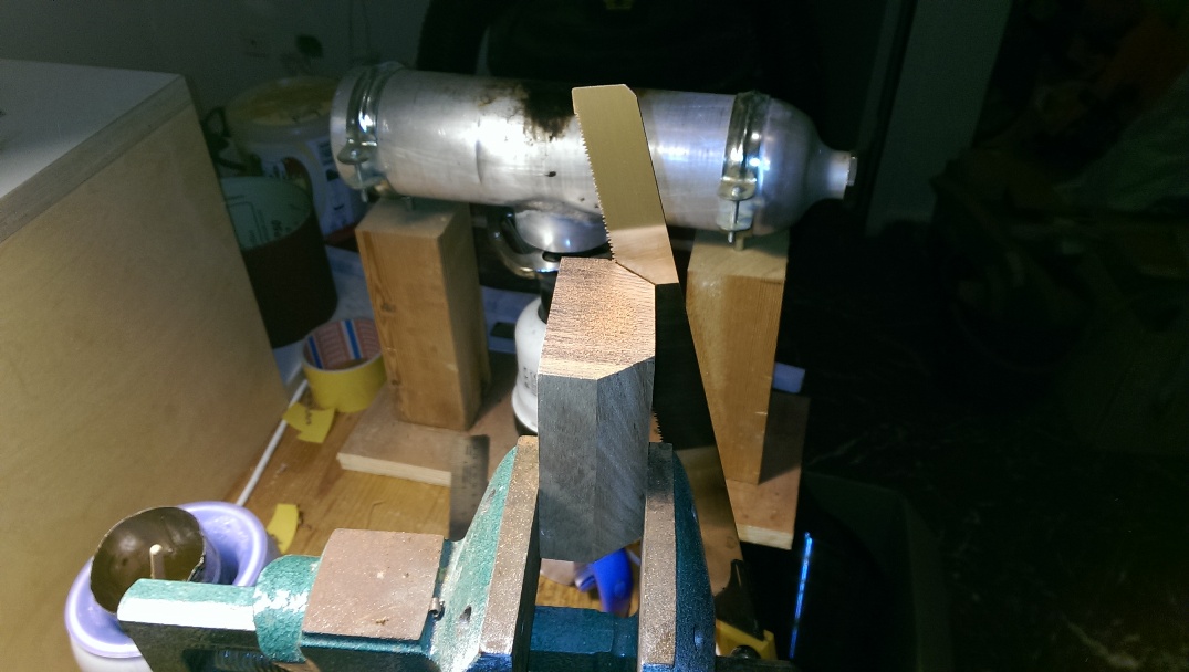

Το πρωτο λάθος έγινε πριν καν ξεκινησω. Στον τακο της ένωσης το καλουπι δεν είναι εντελως ευθεια που σημαίνει ότι θα θελει κοπο να ταιριάξει με το μανικο. Θα δω μπας και βαλω καμια τσοντα να γίνει ευθεια στα 4-5 εκατοστα κοντα στον αξονα συμμετρίας

Αφού πρόλαβες και είδες το λάθος πριν ξεκινήσεις ... το γλύτωσες ,δεν έκανες  λάθος . Εγκαιρη σωστή διάγνωση έκανες και εύγε.
Βάλε όμως και μια φωτο που να δείχνει αυτά που γράφεις στην τελευταία παράγραφο για να σου απαντήσουν οι "γιατροί" !

Ουσιαστικα εχει γινει οπως στην εικονα ενωση τακου με μανικο. Και εκει υπαρχει η καμπυλη. Δεν εχω φωτογραφια τωρα αλλα λογικα θα το εχω κοψει ετσι, αφου ετσι το ειχα σχεδιασει
Πως το μπαζωνουμε ειναι το θεμα. Κατι θα σκεφτω. Ισως και καμια σφηνα

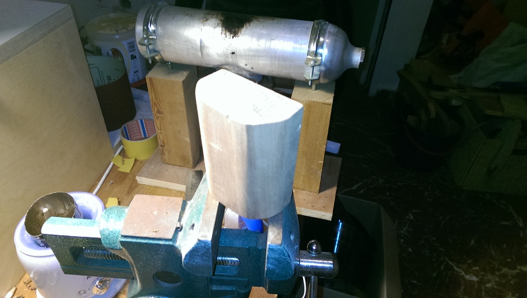

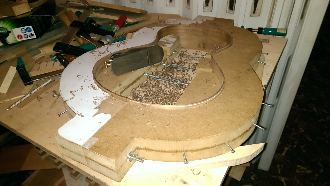

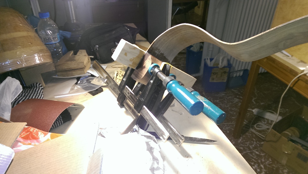

πηγα σημερα μια βόλτα απο το εργαστήριο.
Οι εργασίες ήταν : Διαμόρφωση της καμπύλης των πλαινών λόγω μεγάλου διαστηματος εκτός της σολέρας (είχε δανειστει σε φίλο να φτιαξει κιθαρες), διαμόρφωση υψους πλαινων, διαμόρφωση μπροστινού τάκου, κόλληση του μισού μπροστινου τάκου
ο τακος κολλήθηκε εκτός καλουπιου για να αποφυγω την καμπύλη που εχω κανει λάθος σε εκεινο το σημείο. Δεν ηθελα να πιασω τους σφιχτηρες πανω στη σολέρα.

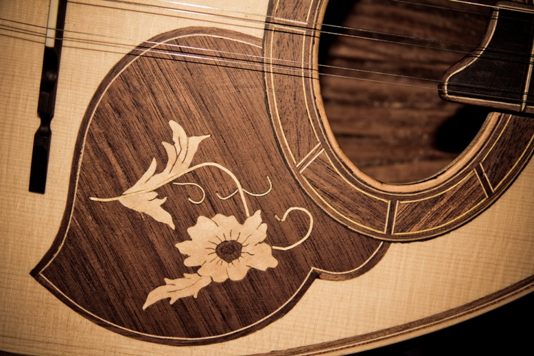

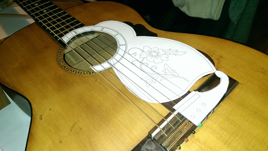

Χθες σχεδιαστηκε η φιγουρα. Η κιθαρα που βλεπετε εχει τελειως διαφορετικο σχήμα φυσικα αλλα για να παρετε μια ιδεα των διαστασεων....

Μεθοδικός , ωραίος !  ... αυτό με την κόλληση του μισού τάκου ίσως να το καταλάβω στη συνέχεια .
Η φιγούρα : Α ψ ο γ η !  ( τόσο καλή, που άνετα θα έβλεπα πολλές φορές, σε πολλές κιθάρες )
η προτροπή του Στέλιου και εδώ με ερμηνεία: http://www.luthier.gr/index.php?topic=2751.msg47680#msg47680 (δεν ξέρω αν το έχεις δει, συζητάμε την διάταξη και στα παρακάτω ποστ)
σε εκείνη την κιθάρα δεν την ακολούθησα (τα έβαλα όπως στις Παναγή που αποτύπωσα), αλλά μου φαίνεται πολύ λογική και σ' αυτήν που κάνω τώρα τα βάζω όπως λέει ο Στέλιος και έχεις σχεδιάσει κι εσύ. Πάντως εκείνη η κιθάρα έβγαλε πολλά μπάσα. Προφανώς η διάταξη των καμαριών δεν είναι το μόνο που παίζει ρόλο.

θα δώσεις καμπύλη σε καπάκι και πλάτη? τι είδους καμπύλη (θόλο ή τόξο) και τι ακτίνες ? πως κάνεις τη διαμόρφωση του χείλους μπρος  - πίσω (κάποιον οδηγό ίσως ή με το μάτι) για να πατήσουν οι καμπύλες ?
νομίζω ότι το μέγεθος του τάκου εξαρτάται από την ένωση. Τι είδους ένωση θα κάνεις ? (εγώ μέχρι στιγμής ξεκινάω για ένωση με βίδα που θέλει πιο πολύ "ψωμί" και μεγάλους τάκους, μετά αλλάζω γνώμη, κάνω χελιδονοουρά και απλά έχω προσθέσει βάρος δίχως λόγο)
και κάτι ακόμα που ήθελα να γράψω και το ξέχασα, σαν γενικές πληροφορίες (όχι προτροπή):
αφού είδα τέσσερα - πέντε παλιά κιθαρόνια με ανοιγμένα καπάκια αριστερά - δεξιά από την ταστιέρα και μόνον ένα καμάρι πάνω από την τρύπα, αποφάσισα να βάζω δεύτερο καμάρι - και μάλιστα χοντρό - και όχι μόνο ενίσχυση.
Αυτή ήταν άλλωστε εξαρχής και η συμβουλή του Αλεξανδρή, ο οποίος παρεμπιπτόντως δεν βάζει ξύλο στην τρύπα αλλά μικρά καμάρια - με μικρή κλίση, όχι εντελώς κάθετα.

Θα κανω ενωση με χελιδονοουρα. Ειδα οτι οι περισσότεροι βαζουν παχος 3-4 εκατοστα. Το αφησα στο 4 να ειμαστε σίγουροι...

Λεω για πλάτη radius 15 πόδια και για καπάκι 30.
Στις ρεμπετοκιθάρες παλια τις κανανε και επιπεδες, οποτε θα το αφησω στο 30 και οχι λιγότερο.
Φαντάζομαι ότι οσο πιο καμπύλο το καπακι τόσο και πιο πριμο.
Δε ξερω ακομα τι να κανω με τα καμαρια. Ισως κατι ενδιαμεσο. Όχι παραλληλα αλλα όχι μεγάλη γωνια... Θα δουμε πως θα ξυπνησω τη μερα που θα τα βαλω...

κι εγώ τέτοια πιάτα έχω φτιάξει, όντως μεγάλη ευκολία για την διαμόρφωση των πλαϊνών (έχε υπόψη πάντως ότι ... τον ιδρώτα στο τρίψιμο δεν τον γλυτώνεις  ;D )
γι αυτό όμως ρώτησα, το καλούπι σου έχει μεγάλο φάρδος και μπορεί να "βρίσκει" στο πιάτο - ή τέλος πάντων να είναι τόσο κοντά που να μη βλέπεις τι κάνεις. Η λύση είναι να τραβήξεις "έξω" τα πλαϊνά (για να μεγαλώσεις την απόσταση από το πιάτο) αλλά τότε πρέπει να έχει σχετικά μικρό ύψος. Τέλος πάντων θα την βρεις την άκρη. Οι τρεις πόντοι για πάχος τάκου μου φαίνονται εντάξει (αν το μόρσο είναι γύρω στον ενάμιση).
για το δεύτερο μήνυμα, η φωτογραφία στο Link παραπάνω είναι όπως τα περιγράφω, κι αυτή από την καινούργια με το λοξό καμάρι αντίθετα... το καμάρι πάνω από την τρύπα έχει ύψος 19  χιλ. αν θυμάμαι καλά. Είναι και κέδρινα όλα (καπάκι και καμάρια), υπόψη.

Για τη διαμορφωση:
Στις φωτογραφίες που βλεπεις εχω βαλει τακακια παχους δυο εκατοστων απο κατω και εχει σηκωθει η σολερα. Ηθελα να πατανε κατω τα πλαινα και να μη προεξεχουν πολυ απο πανω τα πλαινα για να μη κουνιουνται πολυ οταν τα τρωω με την πλανη,
Δε θα εχω προβλημα λογικα  γιατι θα βγαλω τα τακακια και θα σηκωθει.
Η σολερα εχει παχος 6 εκατοστα.
Αληθεια τη παχος δίνεις στα πλαινα;
Εχω δει απο 7,5 (σε κιθαρόνι) μεχρι και 9+ σε αλλη ρεμπετοκιθαρα.
Ελεγα να παω γύρω στο 9 αλλα και αυτο υπο συζήτηση είναι...
edit
Tωρα που βλεπω τη φωτογραφία, ισως και παλι να υπαρχει προβλημα και να πρεπει να μειωσω το παχος του. Θα δείξει...
