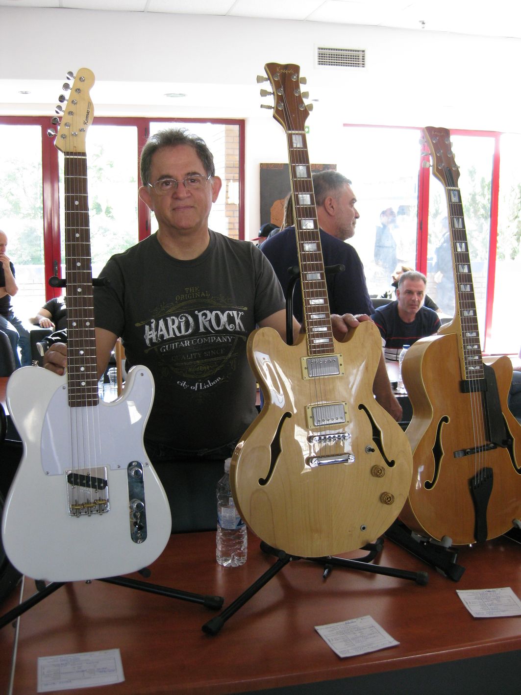

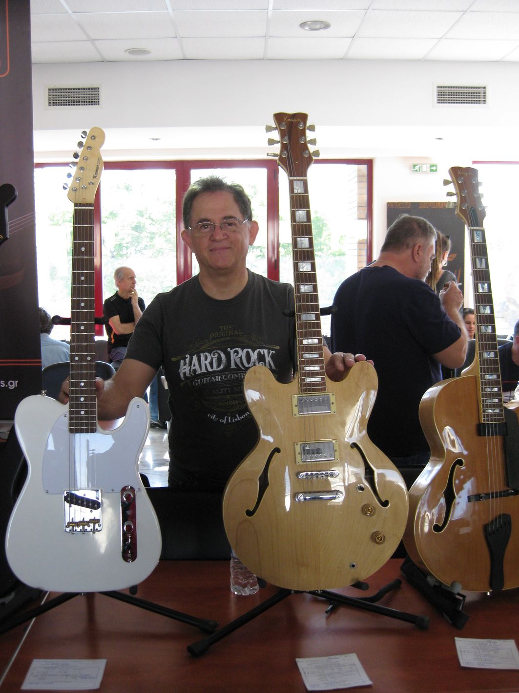

Ο Νασος εκπροσωσοπησε οπως καθε χρονο ετσι και φετο την μερια των... ηλεκτρικων.
Εδω με τις τρεις καλλονες, δυο εκ των οποιων παλαιοτερες κατασκευες:

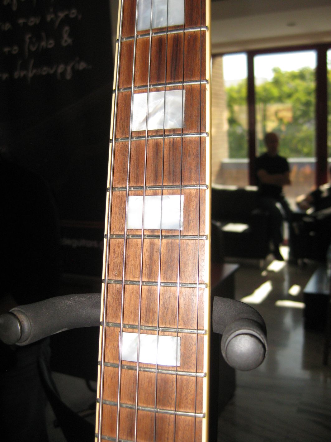

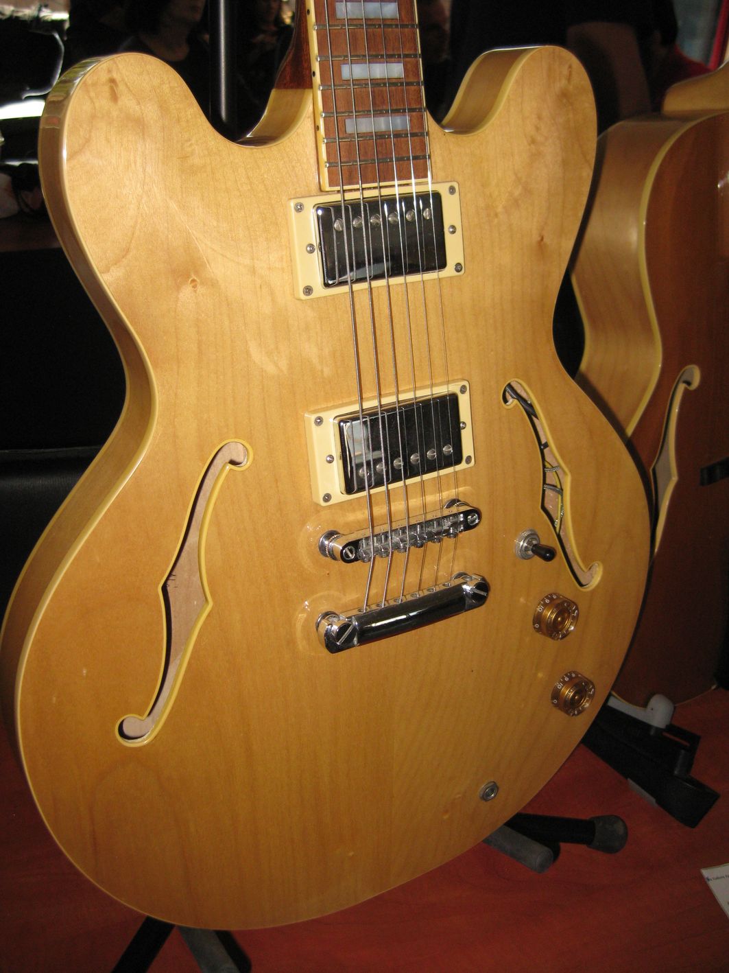

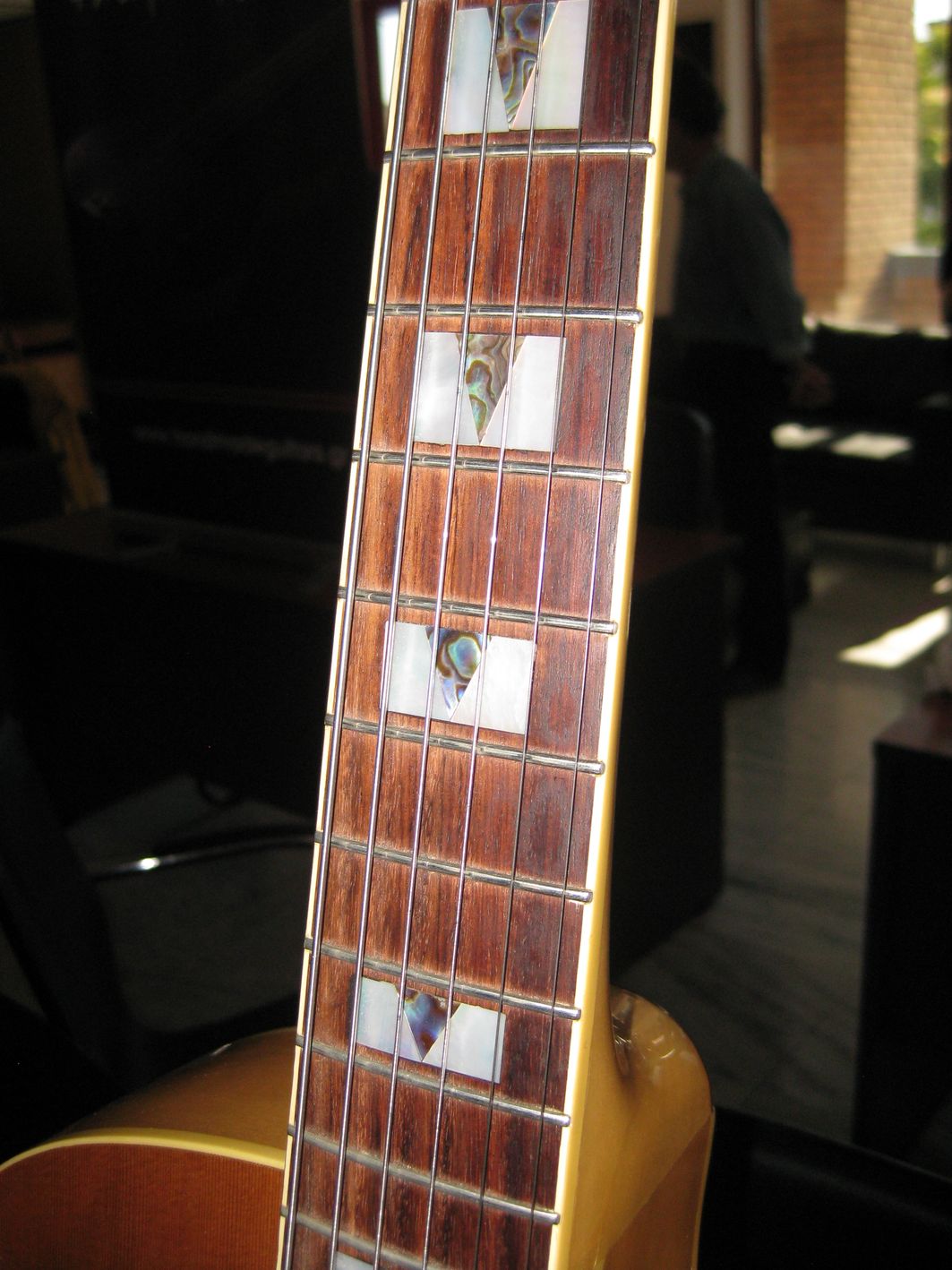

Ξεκινωντας με την παλαιοτερη παρουσια της ES335, ειναι μια ηλεκτρικη κιθαρα που εχει πλατη κελεμπεκι, οπως και πλαϊνα. Το μανικι ειναι μαονενιο, με ταστιερα απο παλλισανδρο. Ο καβαλαρης της ειναι μεταλικος, και εχει κλιμακα 25 ιντσες.
Το δε βερνικι ειναι νιτρου, ομορφα απλωμενο.
Τα ντοτς αψογα εφαρμοσμενα, με το θετικο της να ειναι ο ηχος, ενω ισως αυτος να ηθελε να ειναι λιγο περισσοτερο στην... ακουστικη της πλευρα!

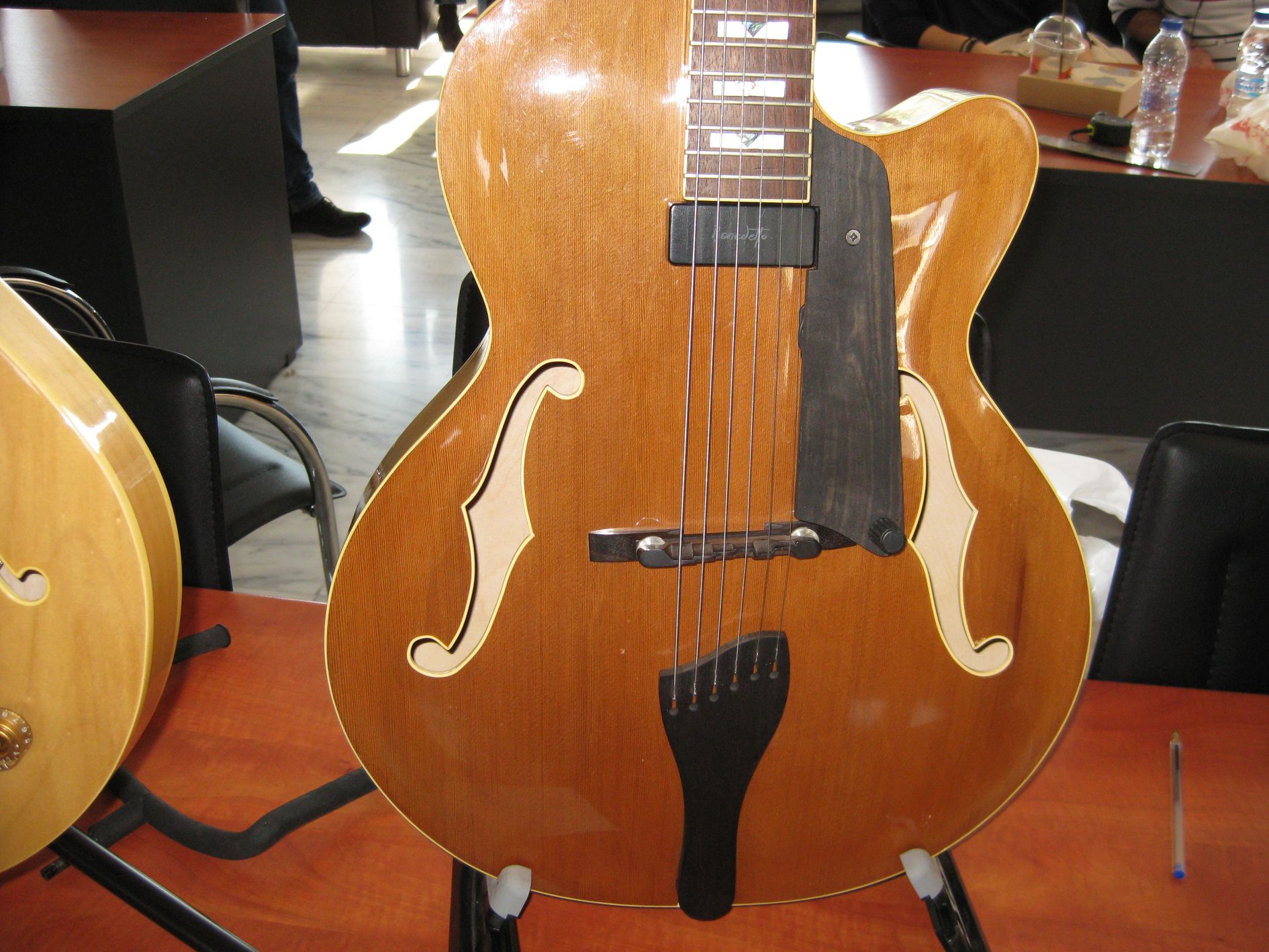

Η αλλη κιθαρα επισης ηλεκτρικη, ειναι μια χολοου μποντι με επισης πλατη-πλαϊνα κελεμπεκενια.
Ο Νασος δειχνει την αγαπη του προς αυτο το ξυλο, εφαρμοζοντας το συχνα.
Ο καβαλαρης ειναι εβενινος, η ταστιερα απο παλλισανδρο, ενω εχει μια πανεμορφη εβενινη χορδιερα που τραβαει την προσοχη. Το βερνικι επισης νιτρου, και κλιμακας 25 ιντσες.
Ειναι ομολογουμενος παρα πολυ ομορφη, με το μειονεκτημα της να ειναι οτι μερικες φορες μικροφωνιζει λιγο κατα την  διαρκεια του παιξιματος.

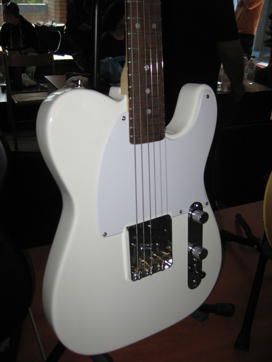

Τελος, η καινουρια κατασκευη του ηταν μια ολολευκη (σε χρωμα του παγου) καλονη, μια    εσκουαϊρ τελε    κλιμακας 25,5 ιντσες, σωμα φλαμουρενιο με μπασγουντ, μπρατσο κελεμπεκι που σε συνδυασμο με την παλλισανδρενια ταστιερα δενει αψογα αισθητικα!
Το λευκο φινιρισμα εδεσε ομορφα με ολα και εχει ριχθει με το πιστολι αψογα. Δεν ξερω απο που πηγαζει η φραση του οτι “θα ηθελε να ειχε κανει αλλη επιλογη ξυλων”, αλλα σιγουρα ξερει καλυτερα απο εμενα!
Φοραει ομορφα κλειδια φεντερ, και τα ντοτς ειναι στρογγυλου σχηματος.
Η συνολικη της εικονα ειναι αυτη της κιθαρας-κουκλα!
Νασο, και με ενα μπουζουκι στην επομενη εκθεση!

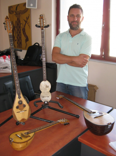

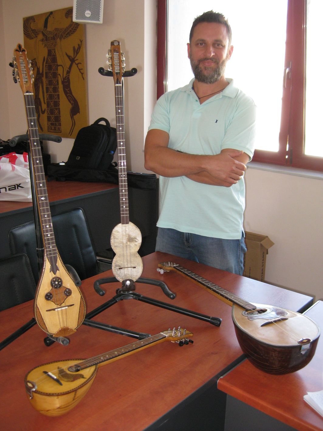

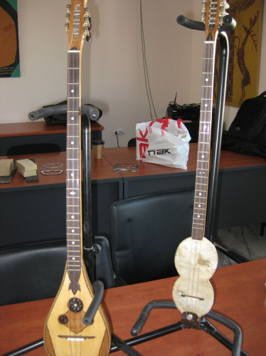

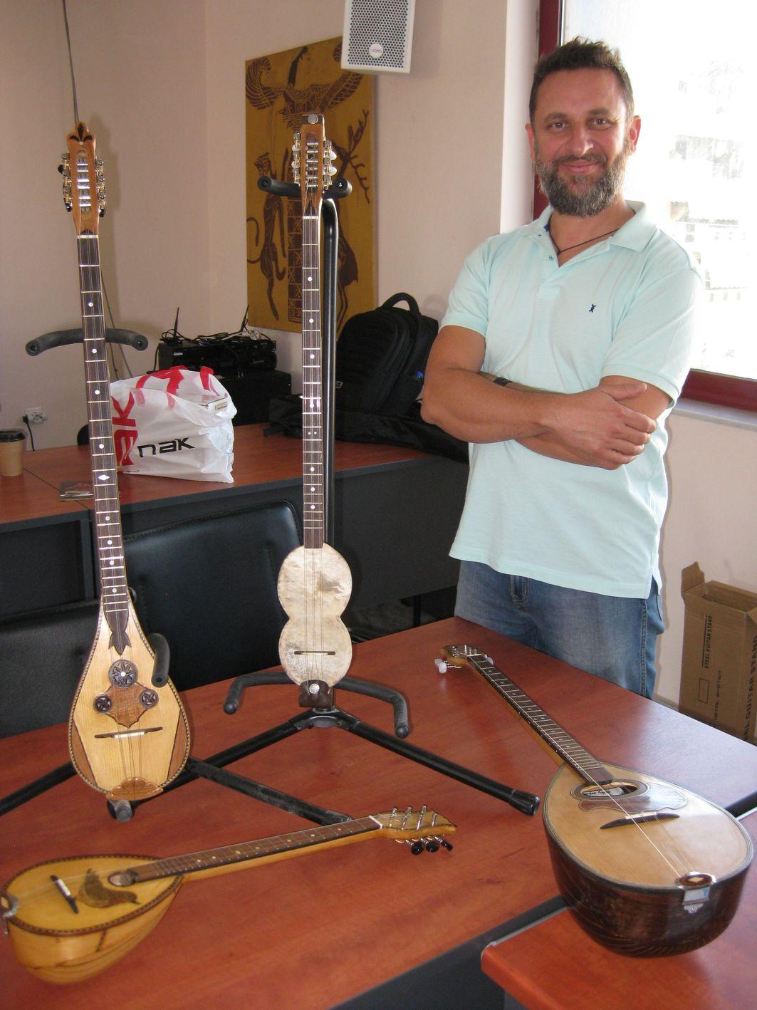

Ο Νικηφορος που αφησε τα... νυστερια του στο νησι, και μας εφερε να απολαυσουμε 4 κατασκευες, με μια μικρη βοηθεια απο τον geo οσον αφορα την στηριξη των οργανων που κουβαλησε.
Εδω με την ομορφη παρεα του:

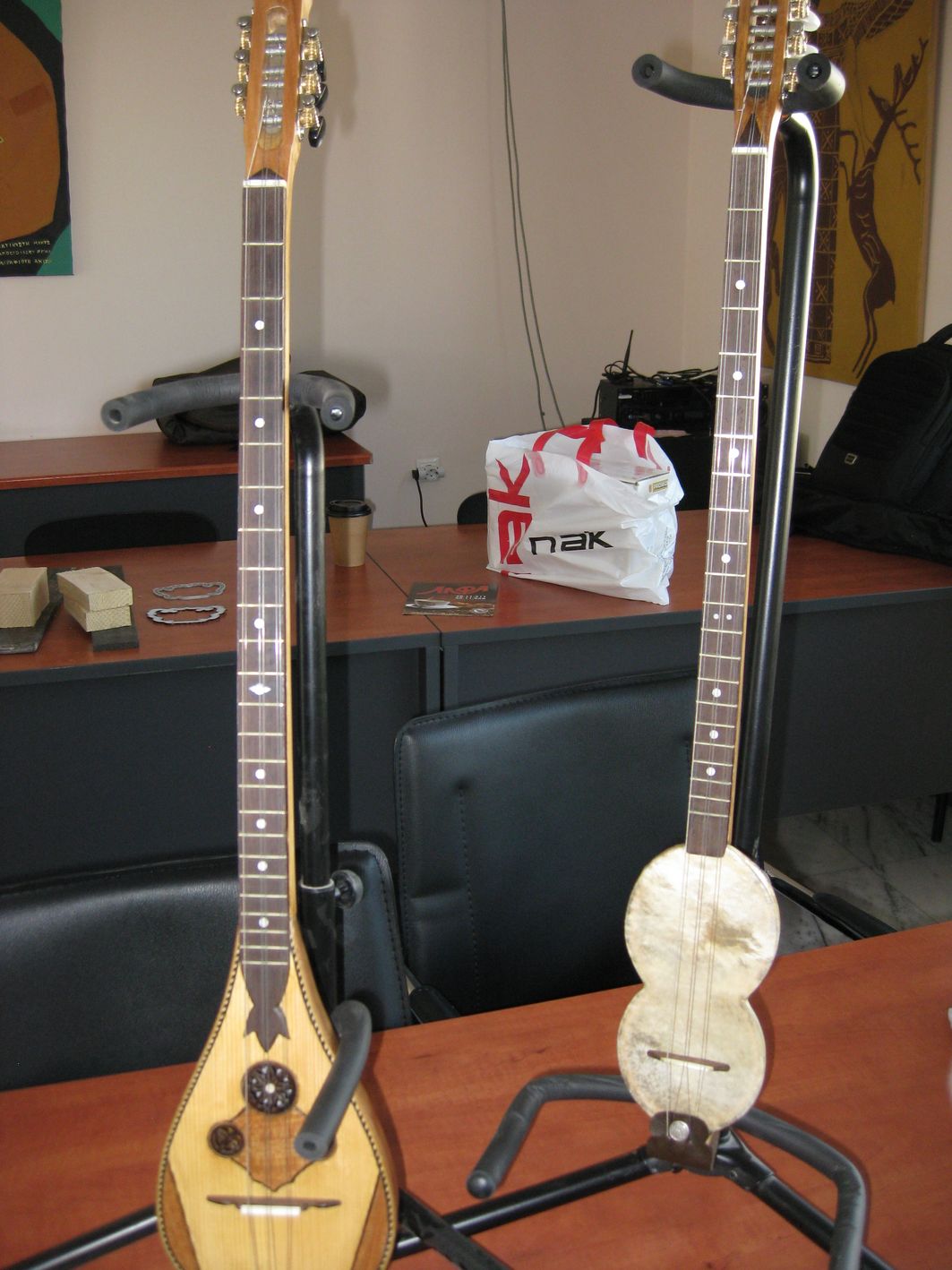

Ο    τζουρομπαγλαμας , με κλιμαξ 58 ειναι κατασκευασμενος με καπακι ελατος, σκαφος κυπαρισσενιο-καρυδενιο, ταστιετρα απο βεγκε, το μανικο του ειναι φλαμουρι, και ειναι σχηματος σταγονας.
Εχει την ενταση ηχου που χρειαζεται σε επαρκεια, με ωραιο ηχοχρωμα, με το μανικο να ειναι καπως βαρυ και στο παιξιμο να εχει ενα θεματακι στο ζυγισμα, για οσους οργανοπαιχτες βεβαια του δινουν σημασια. Η ροζετα-ες ειναι ποιημα, οπως και το σχεδιο στο κεφαλι!

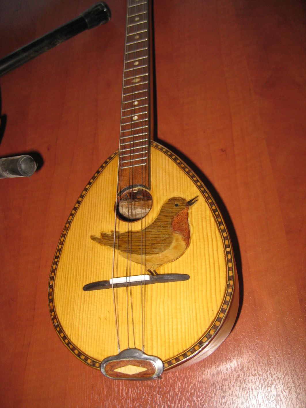

Ο    μπαγλαμας που εχει καπακι ελατο, σκαφος κυπαρισσι οπως και μανικο, με ταστιερα απο ιροκο, ειναι κλιμακας 38, και εχει δουγιες.
Φερει ομορφο σχεδιο πουλιου, που οταν το βλεπεις ορθιο, ειναι σαν να καθετε σε κλαρι (καβαλαρης), και ο ηχος του ειναι σουπερ! Ηθελε ομως λιγο λεπτομερεστερο φινιρισμα

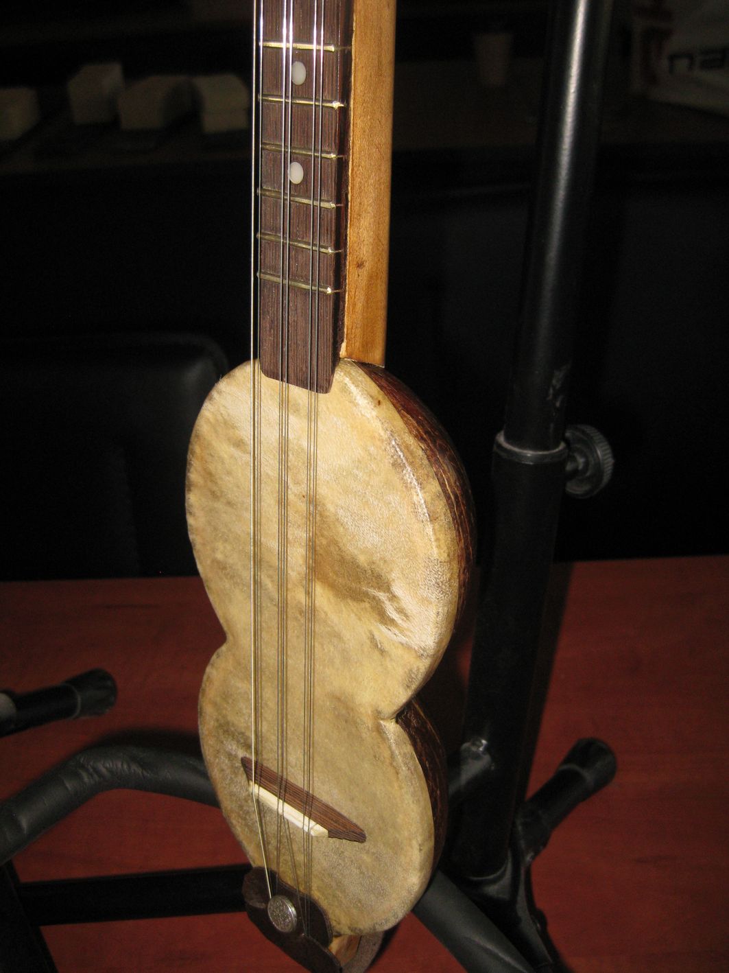

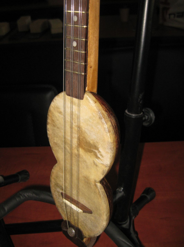

Ενας ακομη    τζουρομπαγλαμας κλιμακας 53, κεντριζει το ενδιαφερον των επισκεπτων:
Αυτος ειναι φτιαγμενος με σκαφος απο δυο καρυδες, και το καπακι του να ειναι απο δερμα. Το μανικι φλαμουρι-βεγκε. Φερη ιδιαιτερο συστημα κλισης του μπρατσου.

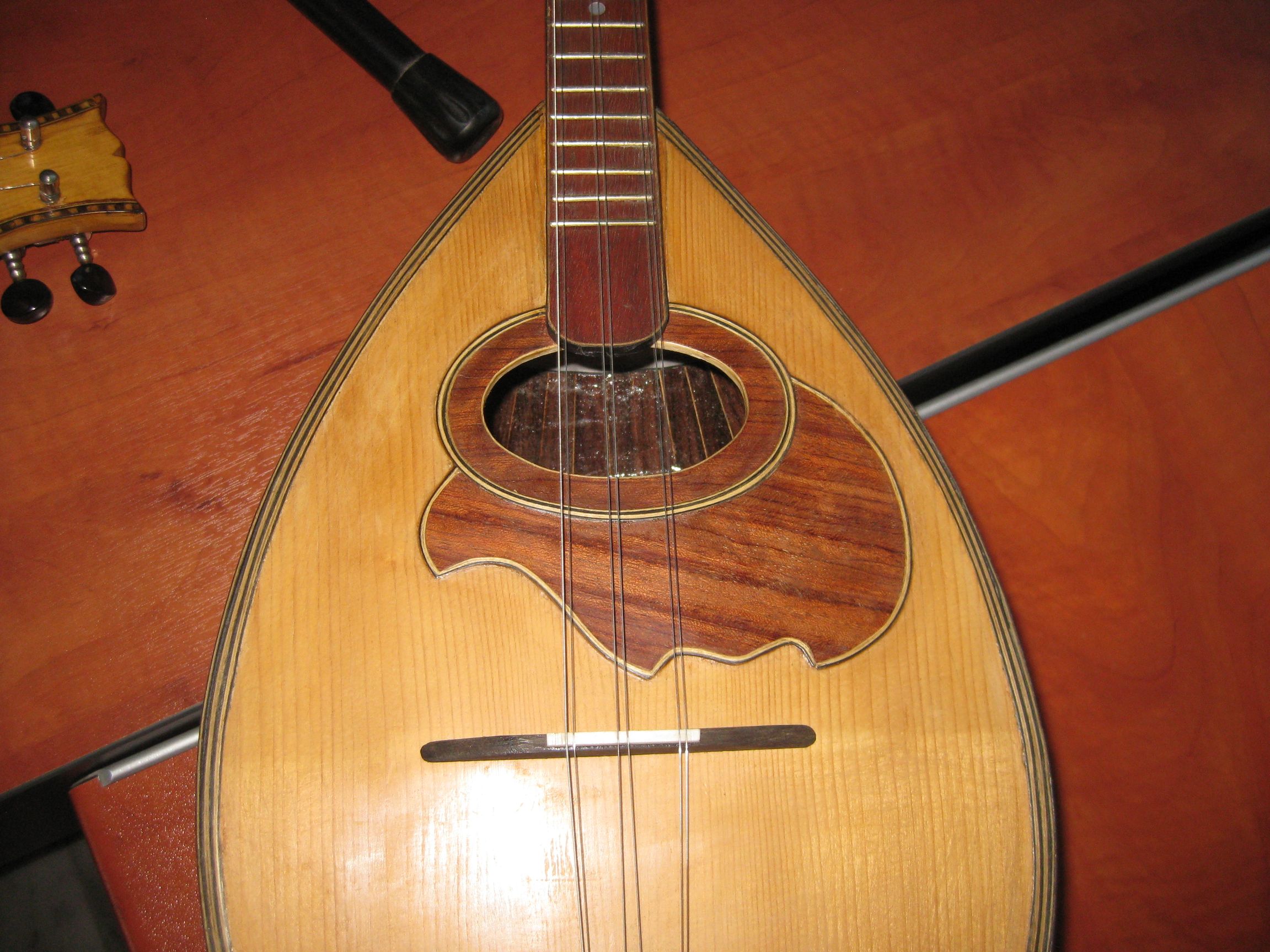

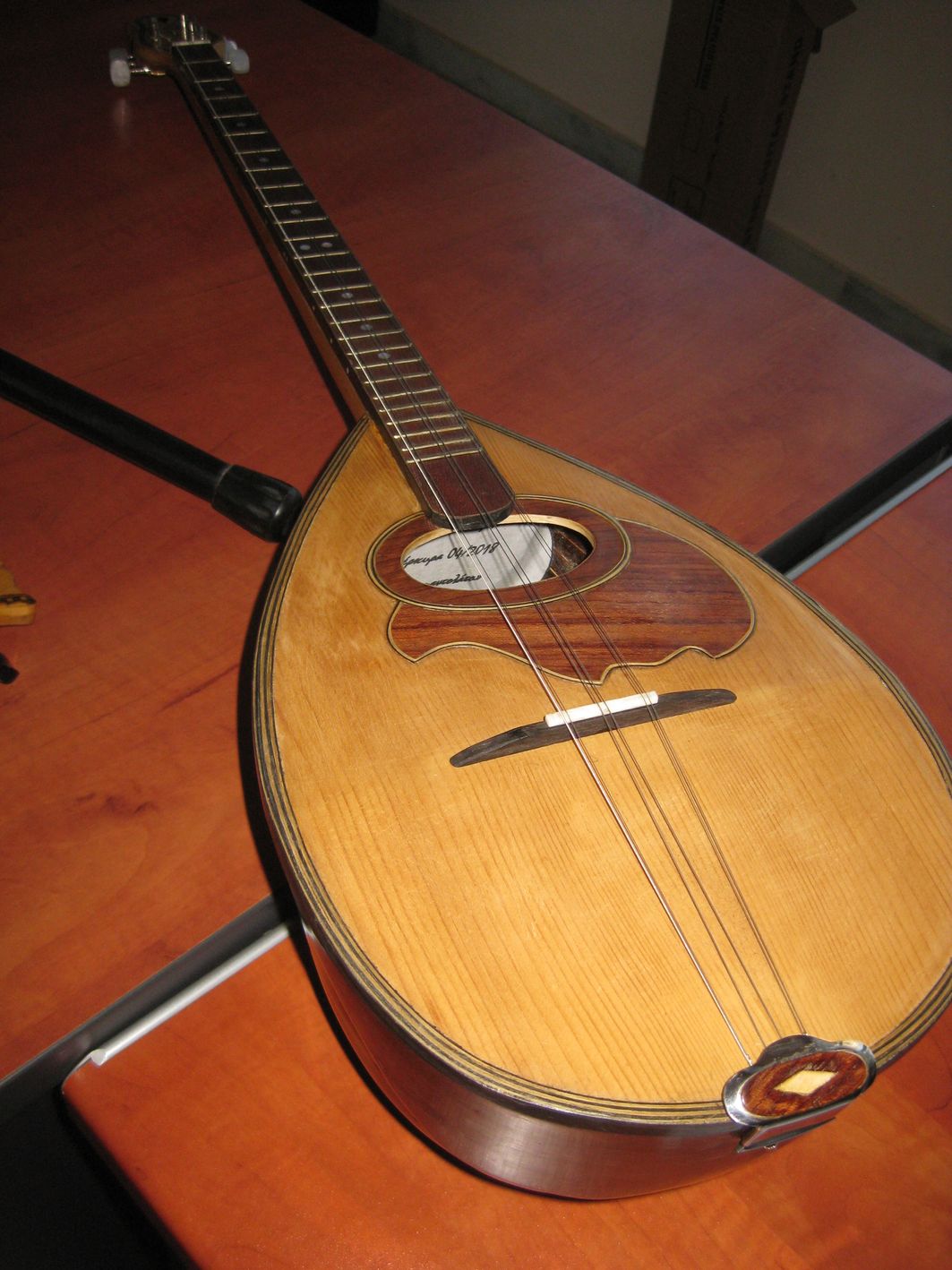

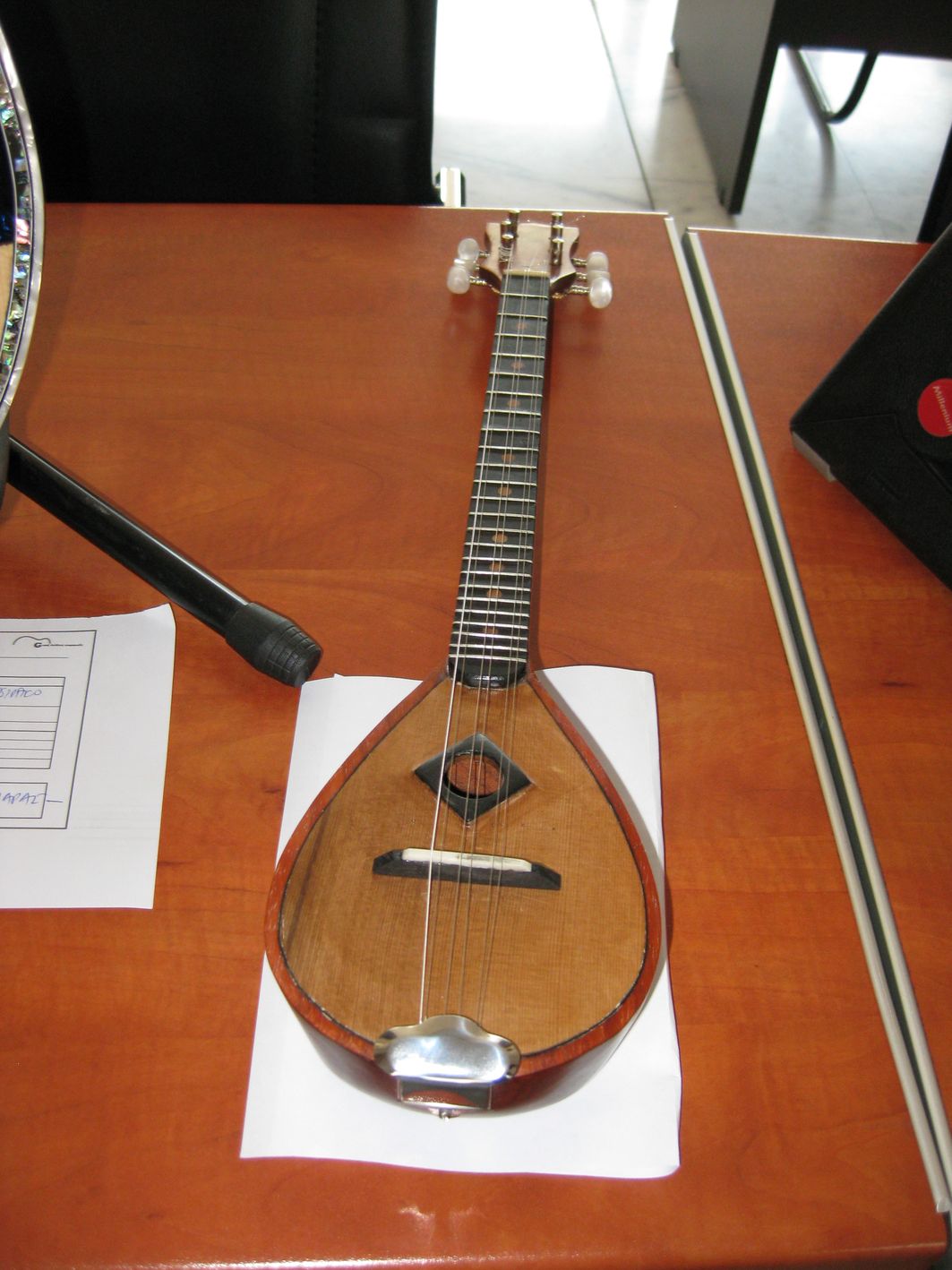

Τελος μια μετατροπη μαντολινου, που μας εδωσε εναν πανεμορφο
  τζουρα ! Κλιμακας 63 με ελατινο καπακι, και το σκαφος οπως προανεφερα απο παλαιο μαντολινο, ο Νικηφορος ξαναζωντανεψε το οργανο και του εδωσε την ευκαιρια να ξανακελαϊδηση. Ειναι ομορφος αισθητικα ενω θα θελαμε να εχει λιγο παραπανω φωνη.

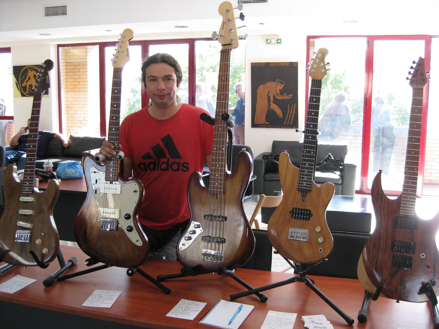

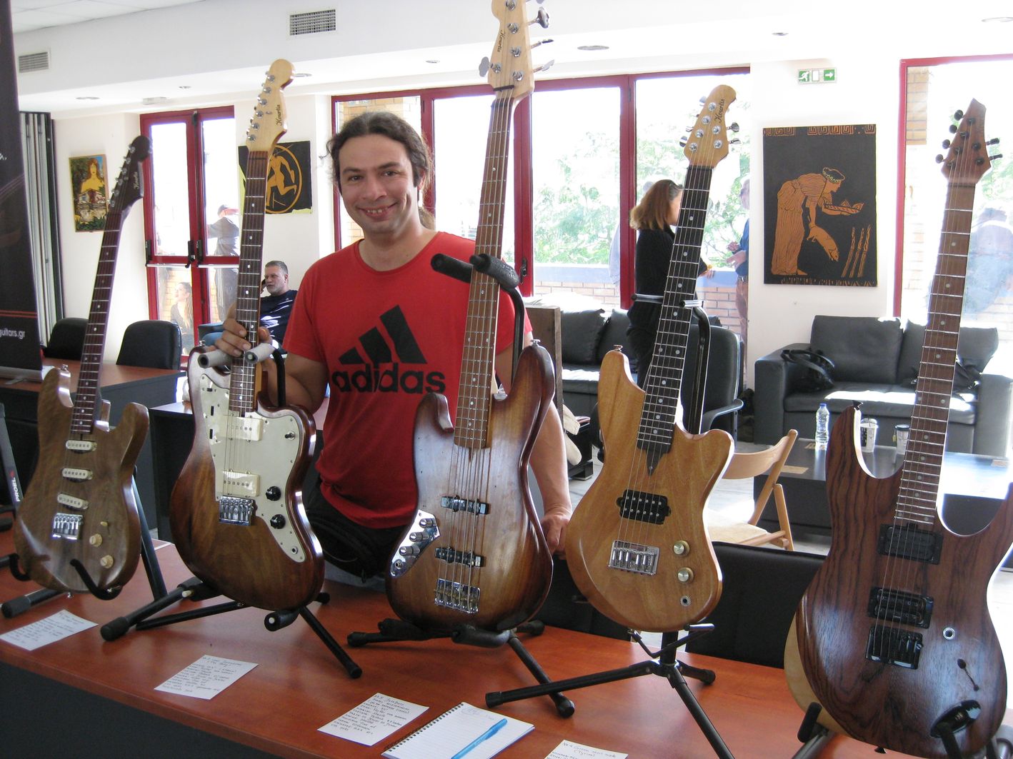

Ο Ηλιας, πηρε κι αυτος για πρωτη φορα μερος στην ετησια εκθεση μας.
Στη συλλογη του εφερε πολυ πραγμα, και ειναι αποριας αξιον πως αντεξε το τραπεζακι τοσο βαρος!
Εδω καμαρωνοντας:

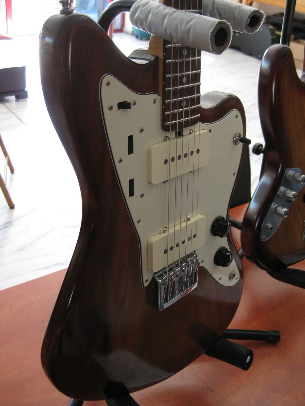

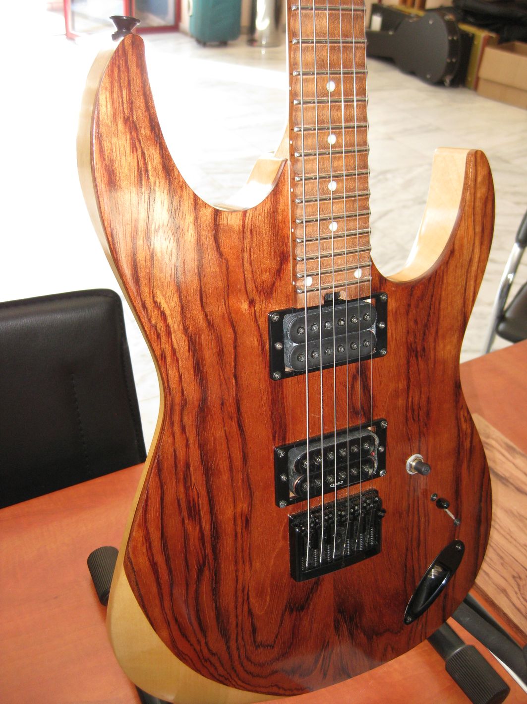

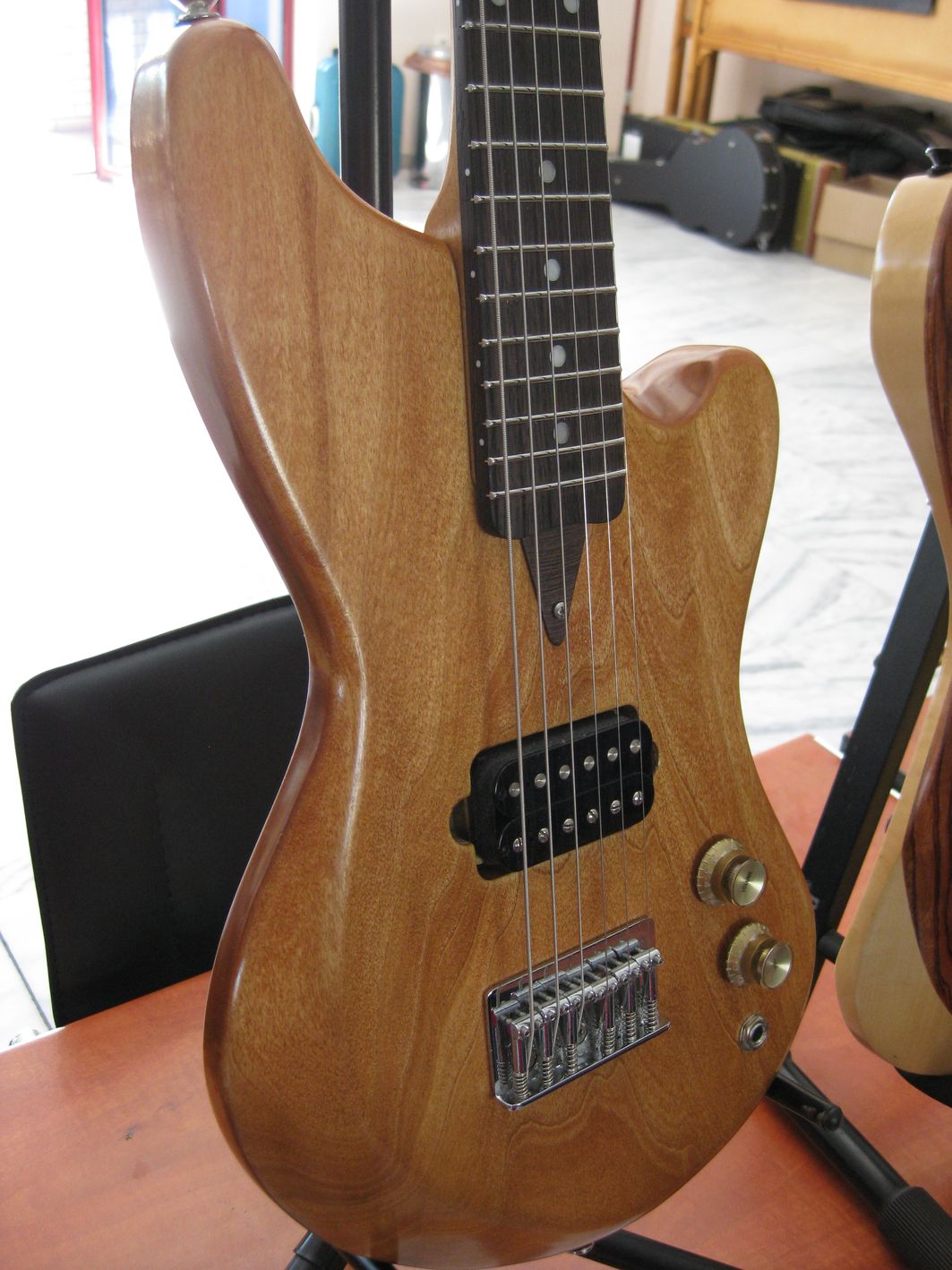

Οι πεντε κατασκευες που εφερε ειναι ολα ηλεκτρικα οργανα,    τεσσερις  ηλεκτρικες κιθαρες, και ενα μπασο .

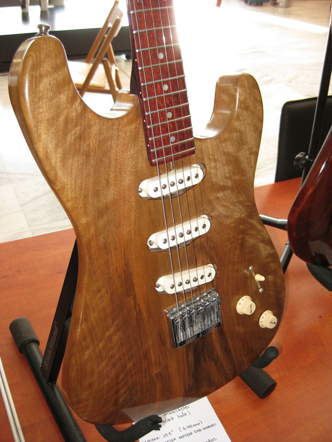

Η 1η ηλεκτρικη κιθαρα , ειναι φτιαγμενη με ελληνικη καρυδια το σωμα, μπρατσο βεγκε, ταστιερα παντουκ και ειναι κλιμακας 25,5. Το μπρατσο σε σχετικη μου ερωτηση εχει καλη αφη, οπως και διαπιστωσα δια χειρος!
Το φινιρισμα ειναι με τρουοϊλ, οπως και τα υπολοιπα οργανα που ακολουθουν.
Ειναι ενα σχετικα βαρυ οργανο.
Ακολουθει μια ακομη ηλεκτρικη κιθαρα, τζαζ μαστερ οπως την ονομαζει με ποπλαρ σωμα, μπρατσο μεϊπλ, ταστιερα παντουκ και ειναι κλιμακας 25,5.

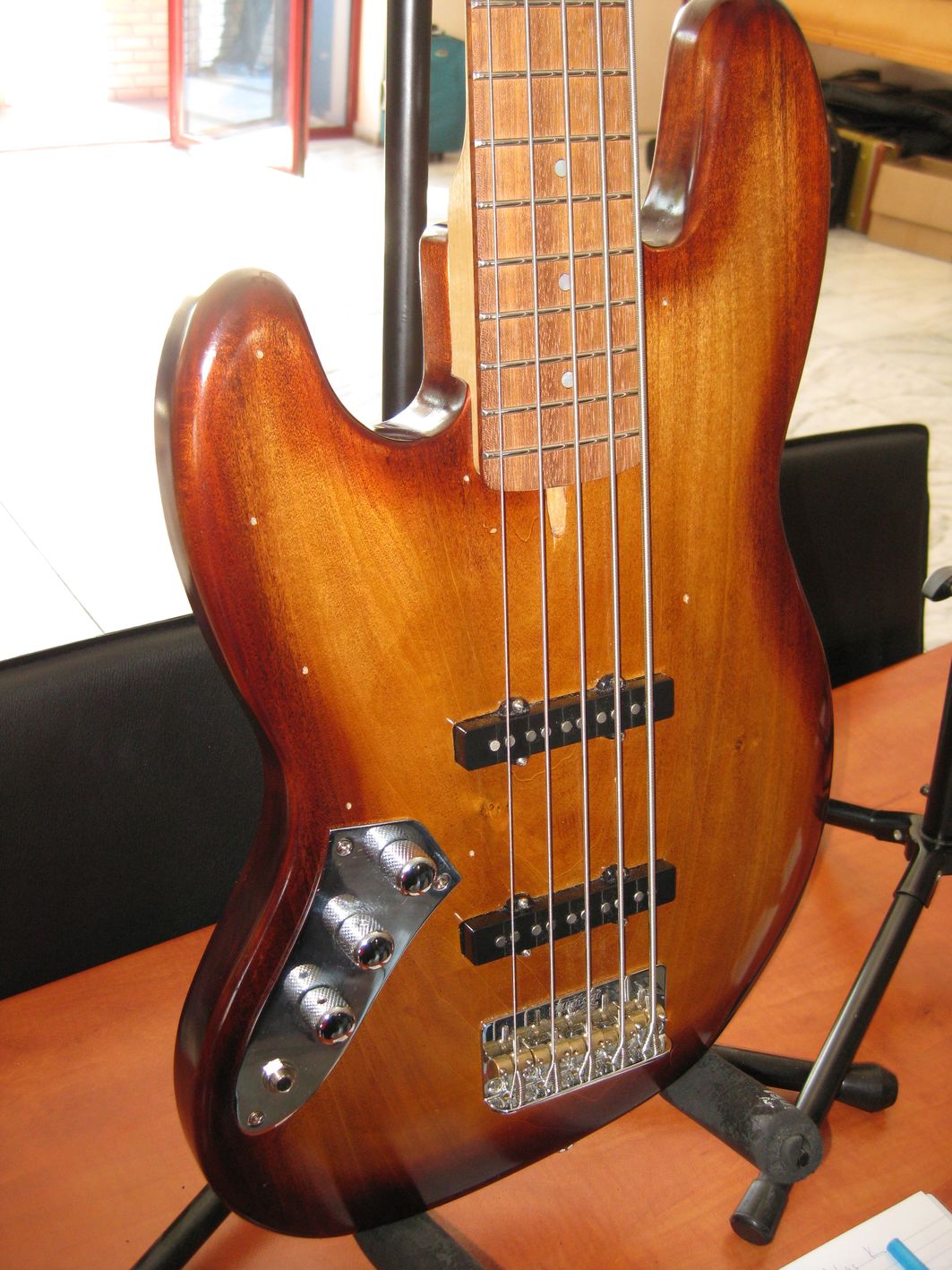

Στην συνεχεια ειναι ενα μπασο, 5χορδο ειδικα φτιαγμενο για αριστεροχειρες, κλιμακας 33 ιντσων, με σωμα απο ποπλαρ, μπρατσο μεϊπλ, ταστιερα παντουκ, σαν την προηγουμενη κιθαρα δηλαδη.
Στην 4η κατασκευη ο Ηλιας μας παρουσιασε μια σορτσκεϊλ ηλεκτρικη, κλιμακας 56, με σωμα απο ποπλαρ, μπρατσο σημυδα, ταστιερα βεγκε.
Τελος η πιο εντυπωσιακη κατ εμε (λογο νερων ξυλου) ηλεκτρικη κιθαρα, με σωμα φλαμουρι, αλλα επιστρωμενο με ενα κομματι μπουμπιγκας με ωραιοτατα νερα. Παρεα με την εντονες ακμες του σωματος, δημιουργουν ενα καλαισθητο αποτελεσμα.
Το μπρατσο ειναι μεϊπλ, ενω η ταστιερα ειναι παντουκ, σκαμμενη.
Ολες οι κιθαρες εχουν στρογγυλα ντοτς, και καποια στιγμη ισως πρεπει να δοκιμασει κανενα πιο ομορφο σημαδι.
Ηλια τωρα που κολλησες το “μικροβιο” της οργανοποιιας, να βλεπουμε και να καμαρωνουμε συχνα της κατασκευες σου μεσα απο τις σελιδες του φορουμ!

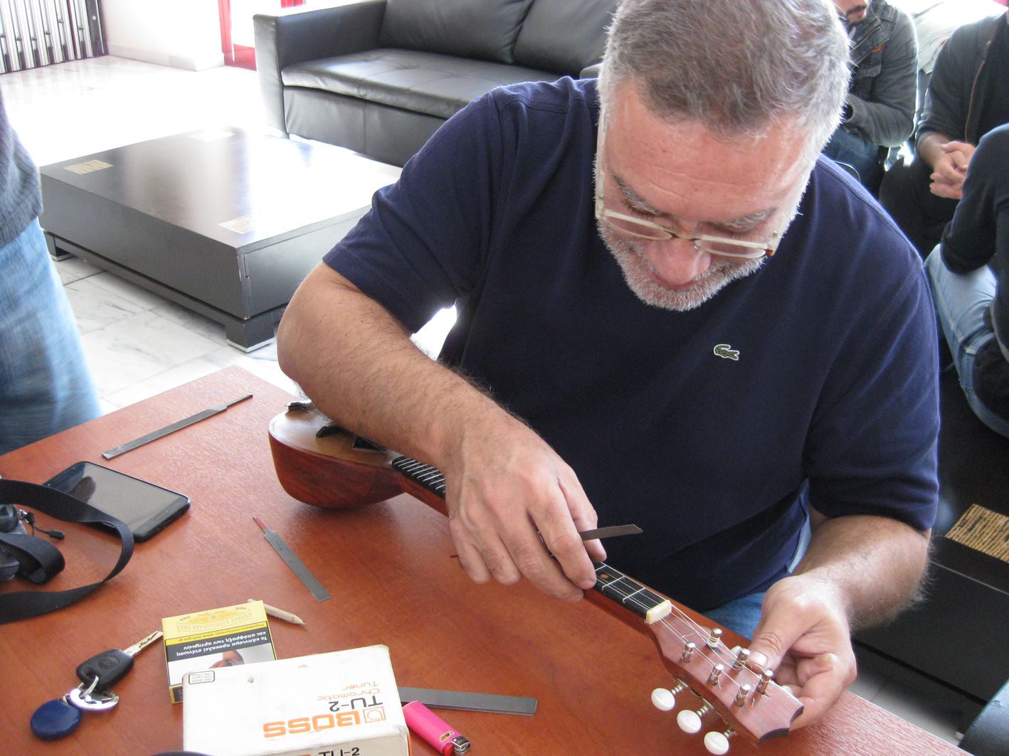

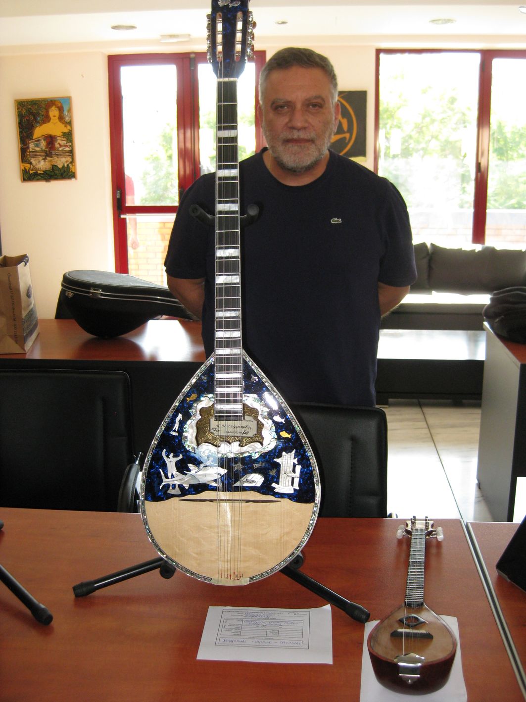

Ο Κωστας, ενας ακουραστος εργατης της ερασιτεχνικης οργανοποιιας, σεταριζε μεχρι τελευταια στιγμη οργανα, οχι μονο τα δικα του αλλα και αλλων εκθετων!
Εδω με τα... εργαλεια της δουλειας, και πριν ανοιξουν οι πορτες για τους επισκεπτες:
Φυσικα δεν μπορουσε να λειψει φετο, και ετσι αφησε παραμερους της μπλε χαρτοταινιες και ηλθε με 2 κατασκευες, χαρμα ιδεσθαι!

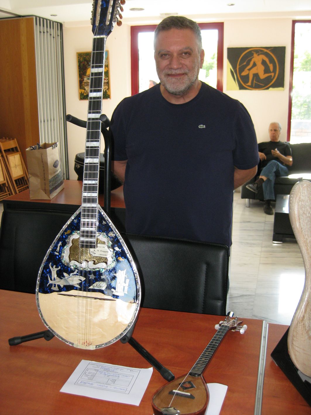

 Εδω ο Κωστας περηφανος:

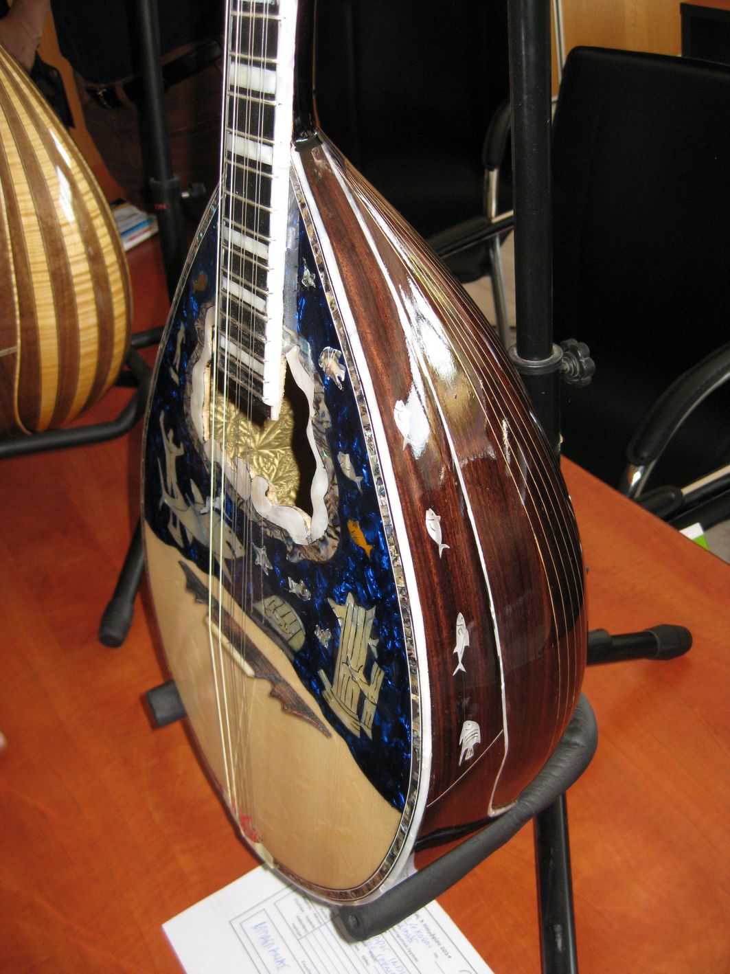

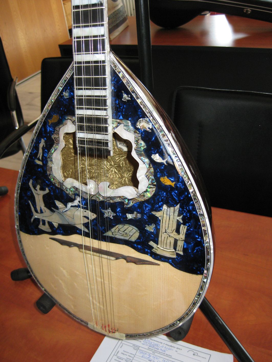

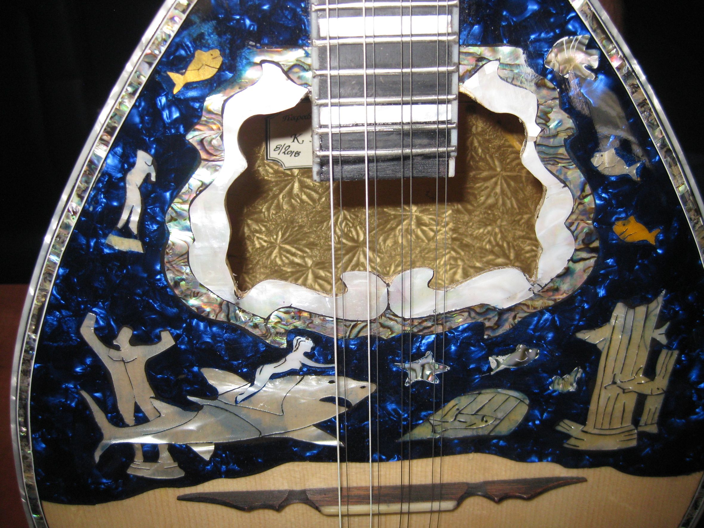

Η μια εκ των δυο, ηταν ενα μπουζουκι τετραχορδο   , κλιμακας 67, με:
καπακι ελατος, σκαφος ωραιος παλισσανδρος, μανικι φλαμουρι, το οποιο εφερε κοντρες.
Τα σχεδια περιτεχνα με θαλασσια θεματα, πανω σε μια “βαση” μπλε χρωματος, που θυμιζε εντονα θαλασσα! Μερικα απο τα ψαρακια μαλιστα ειχαν βγει και εκτος θαλασσας, και τρεχαν σε εναν ομορφο σχεδιασμο και περιμετρικα του σκαφους! Ευρηματικο!
Ο ηχος του ηταν γεματος,  οπως αρμοζει σε ενα τετοιου ειδους οργανο, ομως για το λουστρο υπηρχε μια ενσταση απο τον Κωστα.

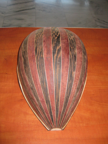

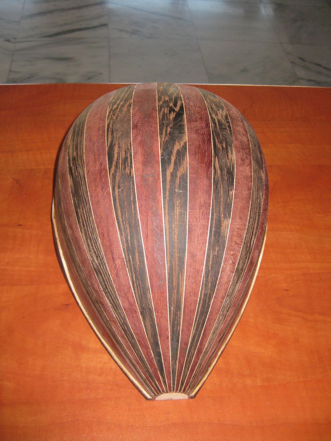

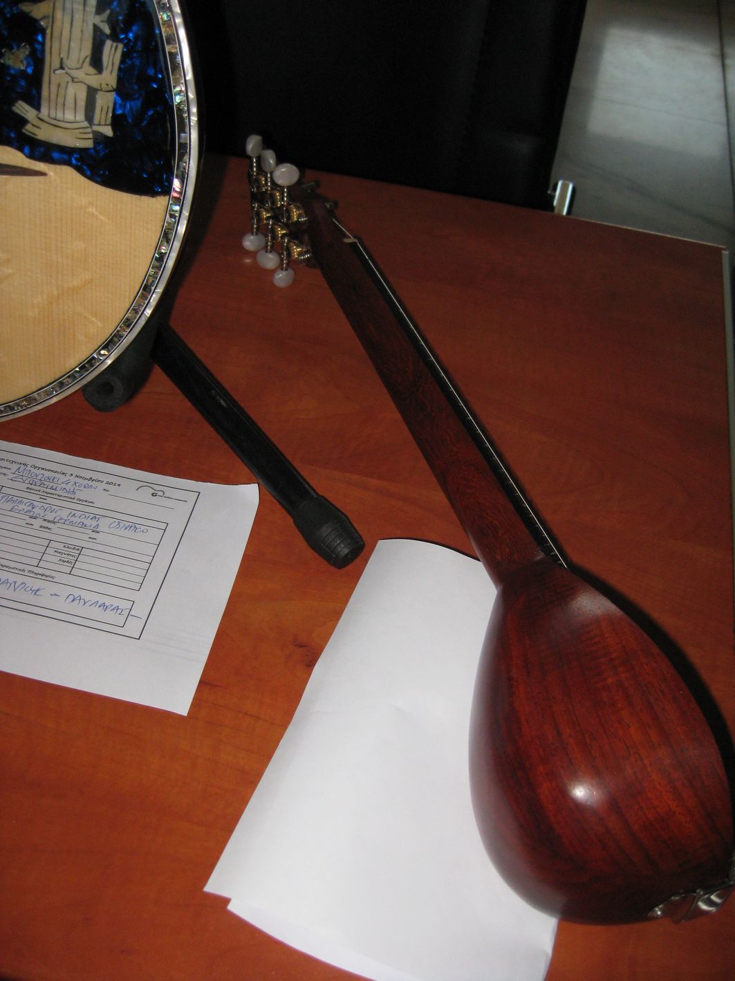

Το αλλο οργανο ηταν ενας μπαγλαμας, σε “κοινοπραξια” με το μελος παυλος   , που μας ηλθε στην εκθεση σαν επισκεπτης.
Το σκαφος λοιπον κατασκευης παυλου απο σιενσι, και τελειωμενος απο τον Κωστα, ειναι σκαφτο παντουκ, κλιμακας 38, καπακι κεδρος, και φορουσε ωραια ροζετα.
Ο ηχος του ηταν εξωπραγματικος, απο τα πιο δυνατα οργανα της εκθεσης παρα το μικρο του μεγεθος! Ισως αυτο να οφειλεται στο κεδρινο καπακι...
Εμφανης αδυναμιες δεν υπηρχαν.
Σιγουρα ελειψε μια βαση που θα το ανεδεικνυε ακομη περισσοτερο.
Στην επομενη εκθεση να δουμε και το δευτερο μπουζουκι (με αναλυτικη φωτογραφιση στο φορουμ)!

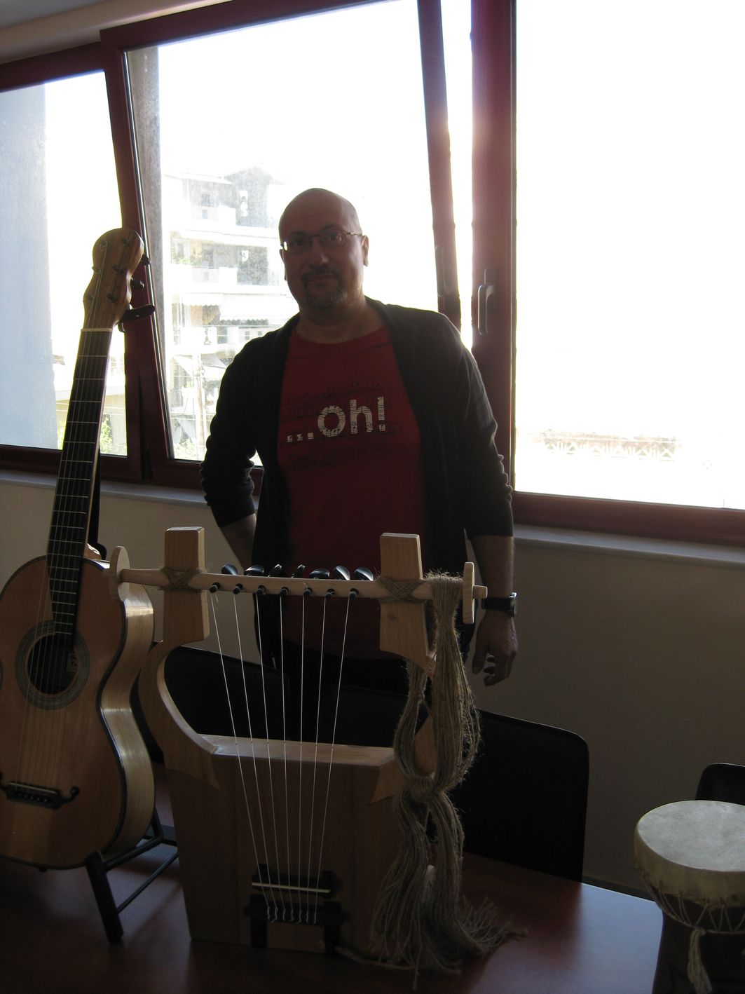

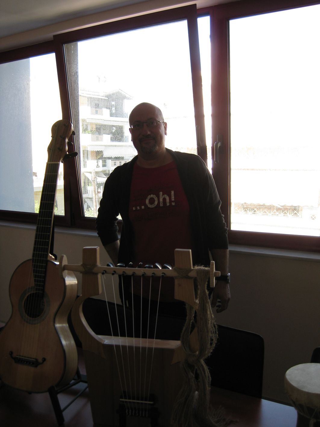

(σε τριτο προσωπο) Ο Στελιος εδωσε και αυτος το παρον με δυο οργανα, εδω ποζαρει αναμεσα τους:

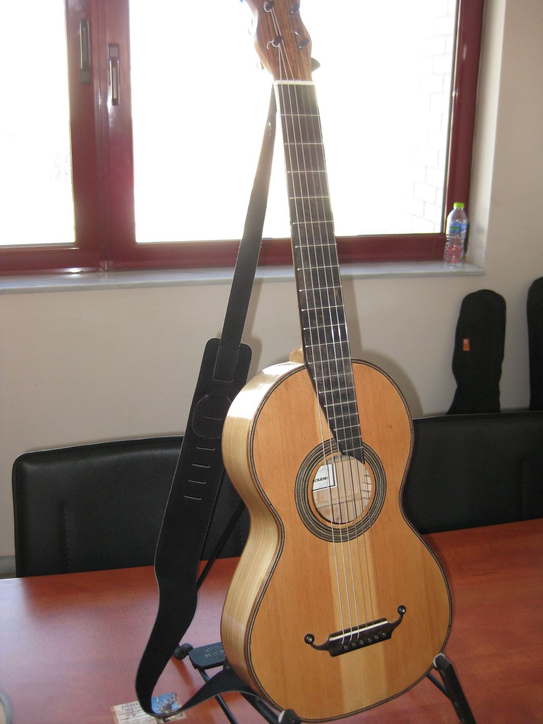

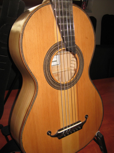

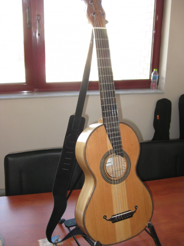

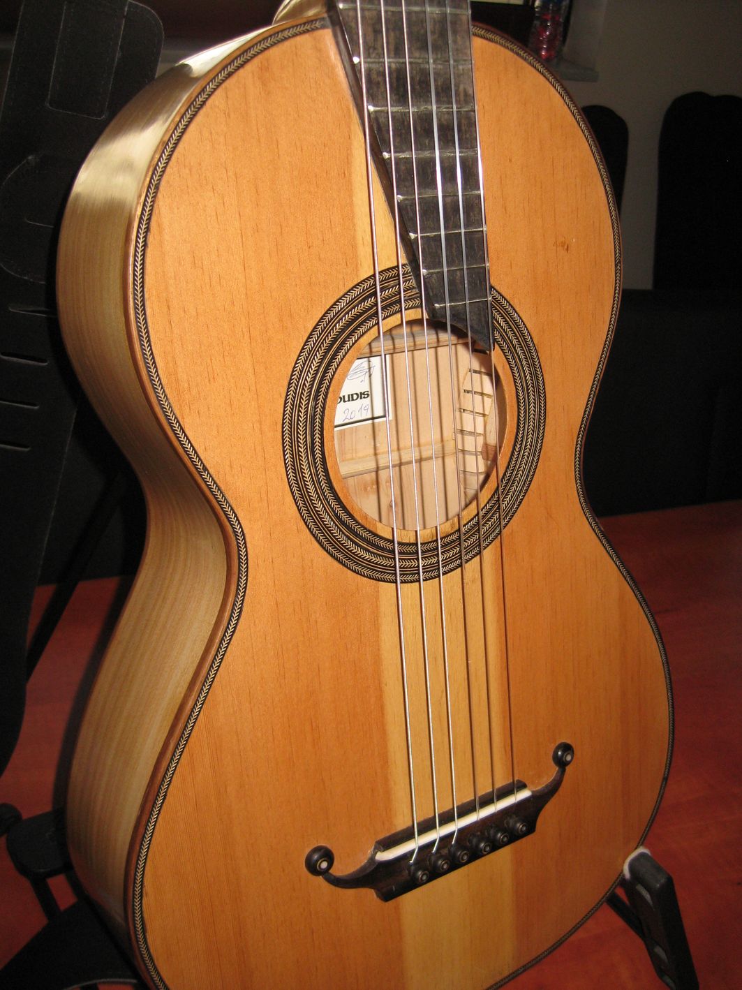

Εφερε μια   ρομαντικη κιθαρα , σε σχεδιασμο λακοτ του 1834, και ειναι φτιαγμενη απο υλικα Β' διαλογης η περισσεματα, εκτος του καπακιου.
Το καπακι ειναι ελατο σιτκα παλαιομενο, πλατη-πλαϊνα κυπαρισσενια, μπρατσο κι αυτο απο κυπαρισσι, τα κλειδια εβενινα οπως και τα διαφορα πινς. Ο μουστακαλης καβαλαρης δινει μια ενδιαφερουσα ματια στην ολη κατασκευη.
Ο ηχος ωραιος αλλα το κουρδισμα της δεν κατεστει εφικτο. Τα κλειδια πρεπει σιγουρα να αλλαχθουν καποια στιγμη.

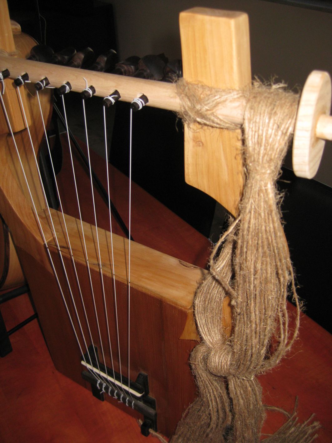

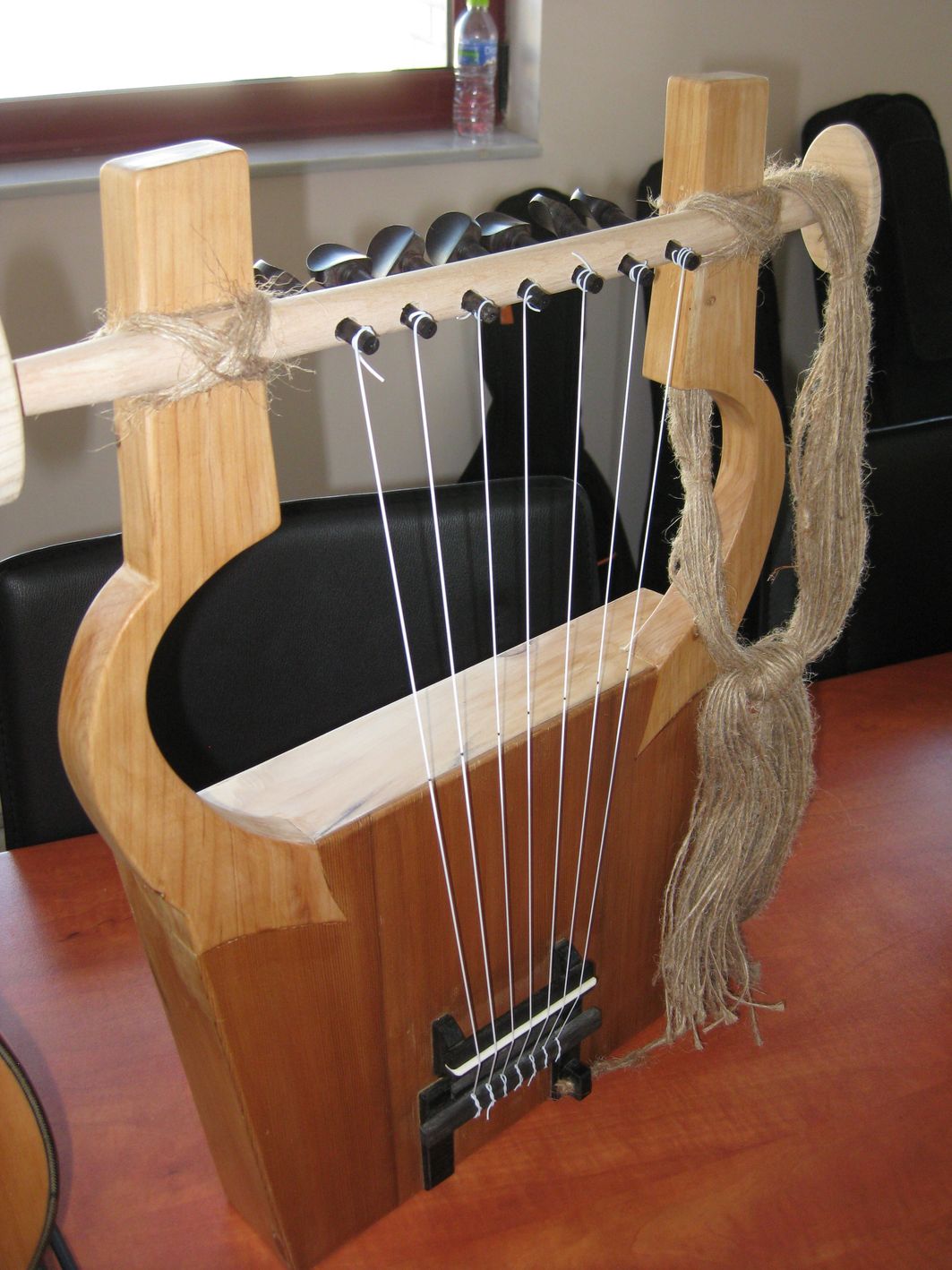

Η 2η κατασκευη ηταν μια αρχαιοελληνικη    7χορδη κιθαρις , φτιαγμενη με κεδρινο καπακι, κυπαρισενια ολα τα υπολοιπα πλην των κλειδιων που ειναι εβενινα, οπως και το συστημα στηριξης των χορδων. Φερει ομορφη θηκη για το πλεικτρον στο πλαϊ, φυσικο σχοινι στηριξης, και ο ηχος της ειναι πλουσιος για τετοιου ειδους οργανο.
Αυτο ισως οφειλεται στο σχεδιασμο του καπακιου που παρθηκαν τεχνικες της συγχρονης κατασκευης κιθαρας. Ειναι κουρδισμενη σε δωριο τροπο.
Μια ενσταση στους βραχιονες που το “κατα Κωστα ευαγγελιο”, βγαζουν σοκορο και καποια στιγμη θα υπαρξη προβλημα.
Ο Στελιος οφειλει να φτιαξει και ενα μπουζουκι...  εστω σε σχημα... 8!

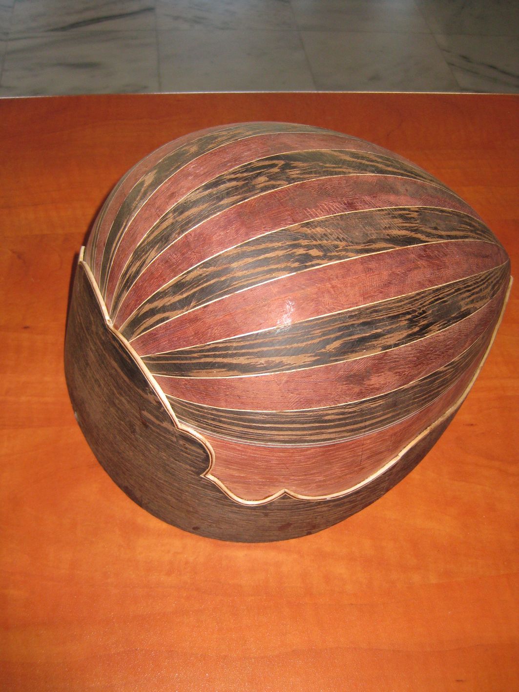

Ο Γιαννης, παρ οτι δεν ηταν εκθετης, μετα την παροτρυνση μας, εφερε να μας δειξει ενα πανεμορφο διχρωμο (κοκκινομαυρο, το λεγομενο... μιλανεζικο!) σκαφακι του, με την ευχη να να φτιαχτει με αυτο ενα ωραιοτατο οργανο!
Με την αγαπη του για την οργανοποιια δεδομενη, ελπιζουμε να φτιαχνει και να μας παρουσιαζει αρκετες κατασκευες!

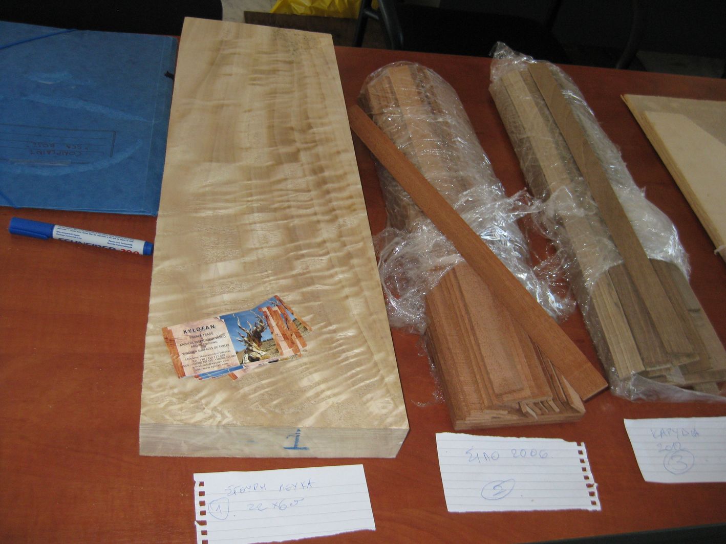

Απο την ΞΥΛΟΦΑΝ του Γαβριηλιδη Γιωργου , και δια χειρος Σταμκου Παναγιωτη, ειχαμε 3 δωρα:
-Μια σγουρη λευκα (steliosguitar)
-Ενα σετ σιπο (Νάσος)
-Και ενα σετ καρυδια (Ιωσήφ Τορρένς)
Καλες κατασκευες!

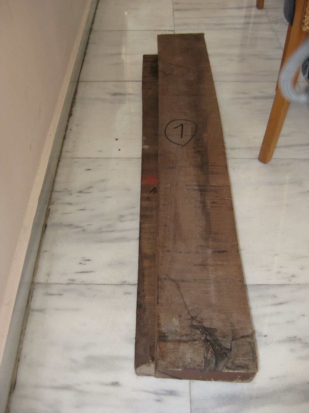

Απο το μελος  Πλιακώνης Κωνσταντίνος
2 κομματια καρυδια, και τον ευχαριστουμε πολυ για την γενναιοδωρη αυτη κινηση. Κερδισμενοι οι:

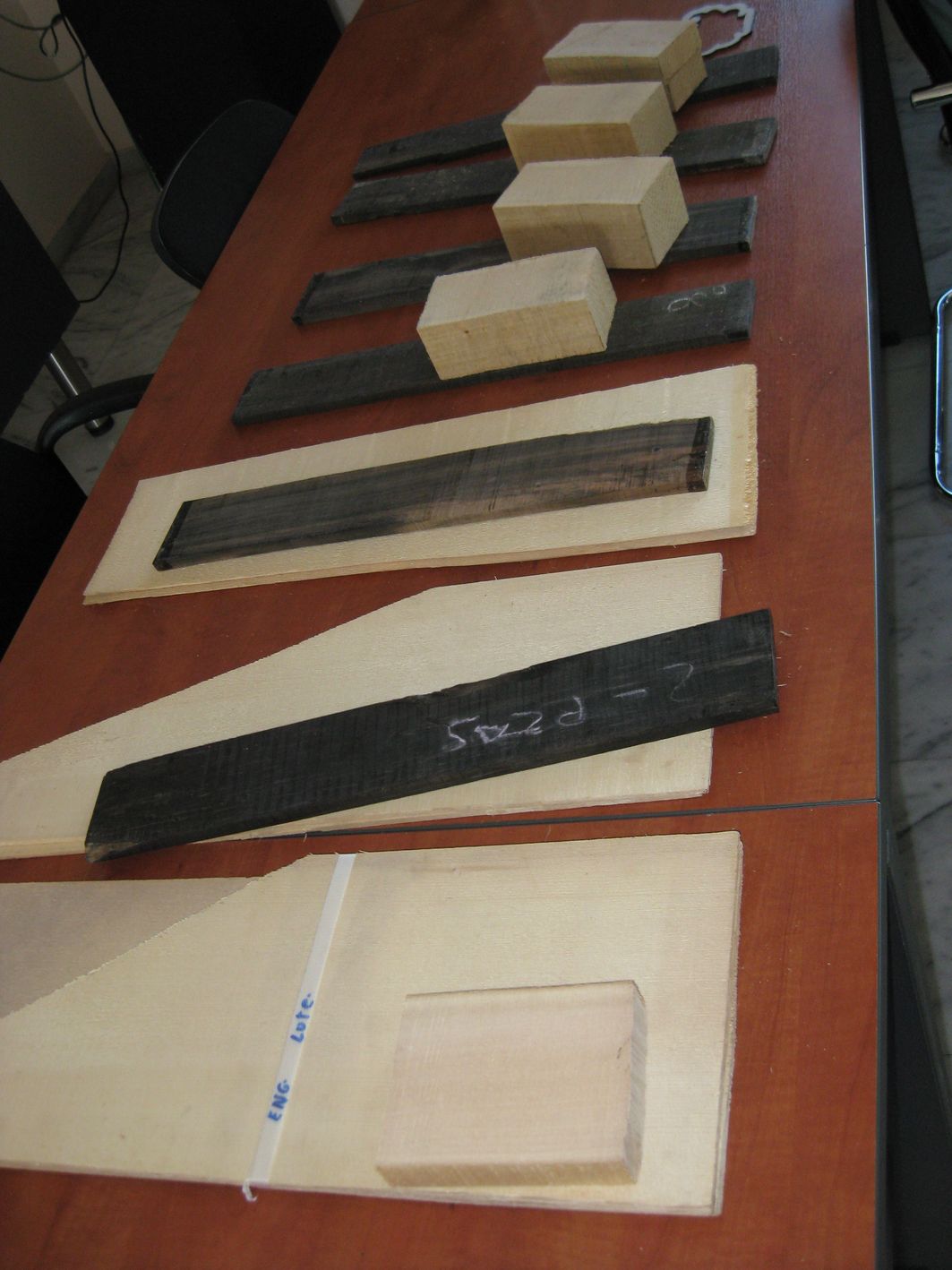

Το μελος geo δωρησε την ... μιση του αποθηκη με ξυλεια.
Ας γινει παραδειγμα σε ολους οσους εχουν ενα κομματι ξυλου που δεν θα το χρησιμοποιησουν και μπορουν να το δωρησουν, και μαλιστα καθ ολη την διαρκεια της χρονιας μεσα απο τις σελιδες του φορουμ σε αλλος μελος που μπορει να το εχει αναγκη!
1- Δυο τεμαχια Καπακι ελατος και 1 τακος (georgalasg)
2- Ενα ελατινο καπακι + μια ταστιερα (ilias.K)
3- Μια ταστιερα + ενας τακος (Stergios_craftopia)
4- Μια ταστιερα + ενας τακος (ΡΕΜΠΕΤΗΣ)
5- Μια ταστιερα + ενας τακος (ΖΑΡΚΑΔΑΣ ΚΩΣΤΑΣ)
6- Μια ταστιερα + ενας τακος (Λάμπρος Σταυρίδης)
7- Μια ταστιερα + ενα καπακι ελατινο (Θάνος, ο οποιος κρατησε την ταστιερα και δωρησε το καπακι στον KOSTAS7)
Καλα σκαρπελα!
