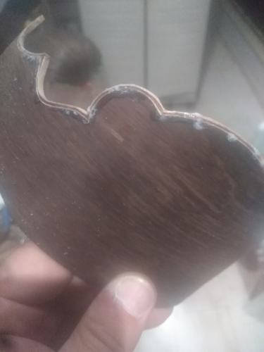

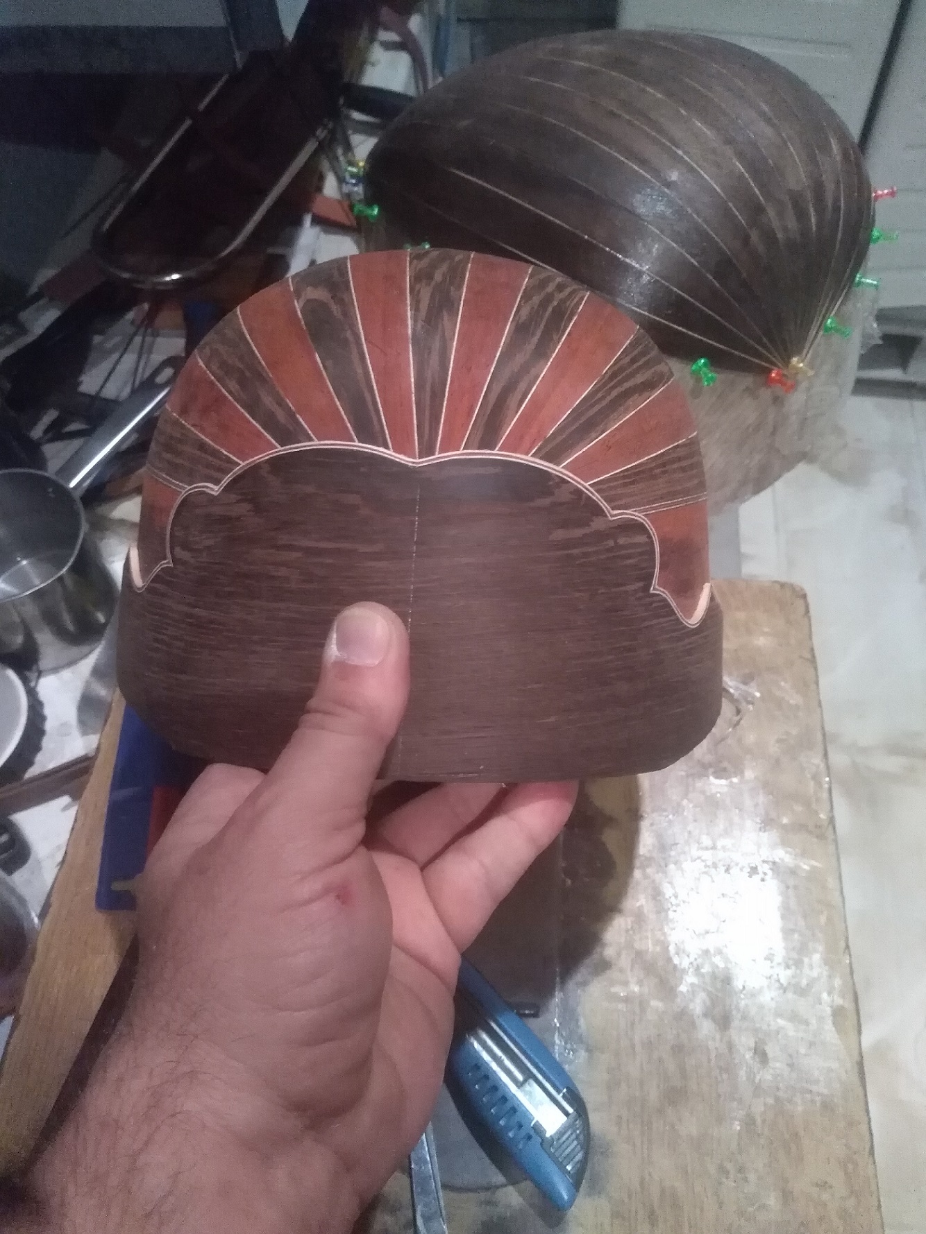

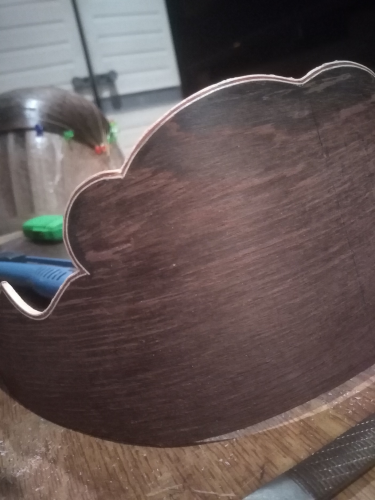

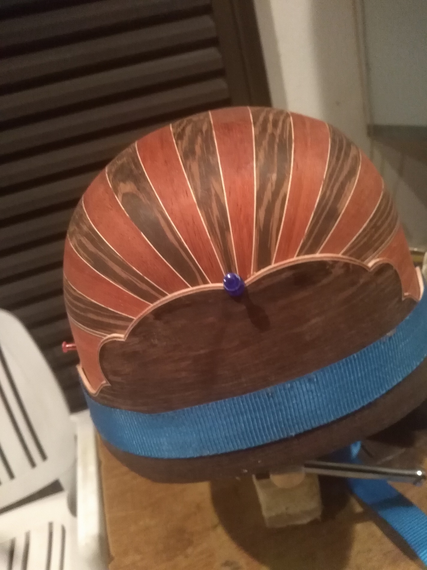

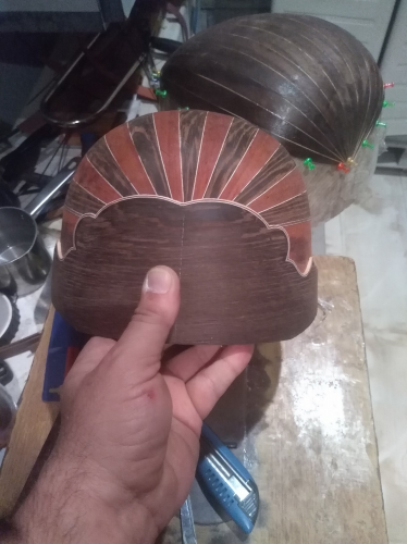

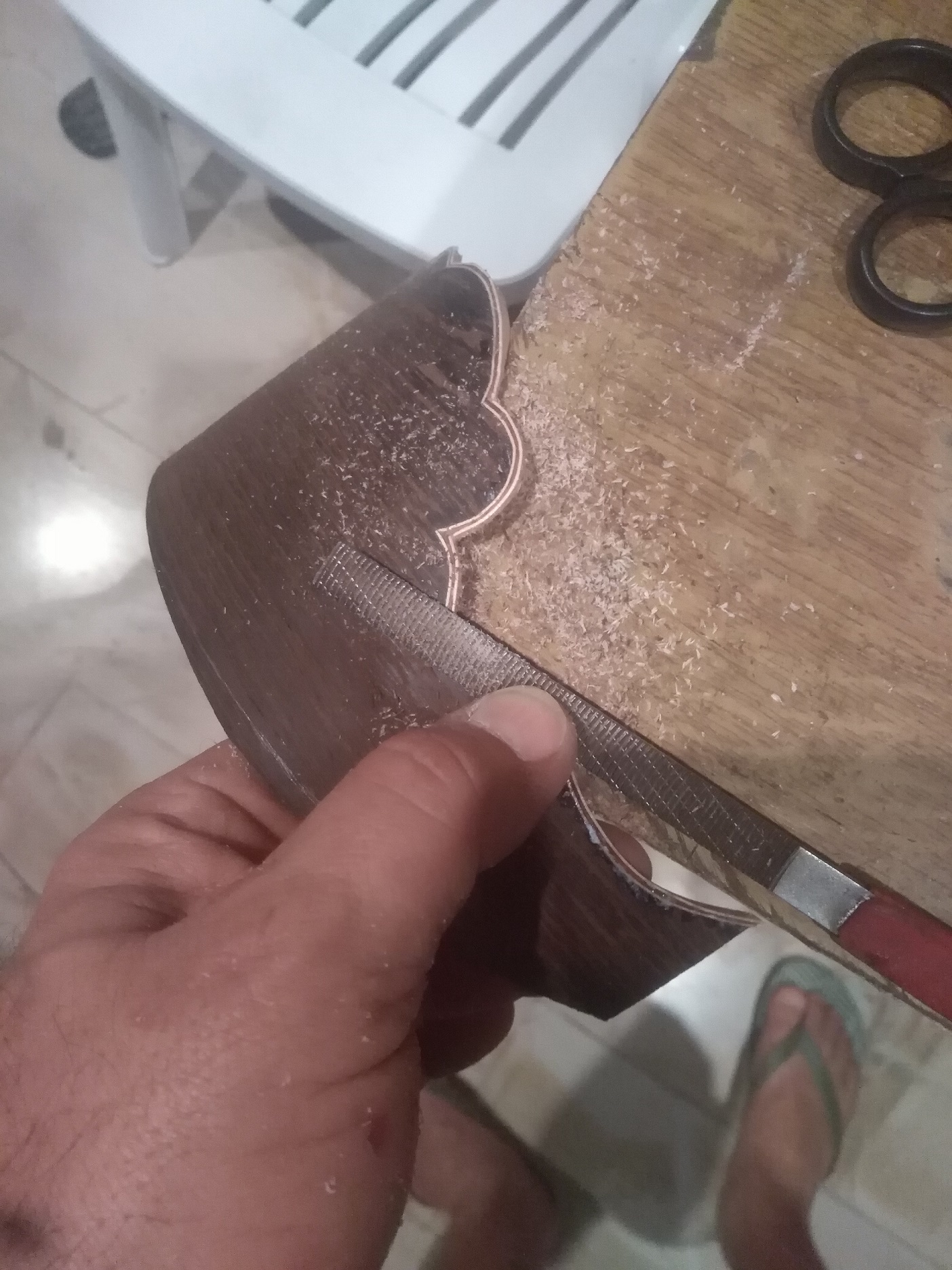

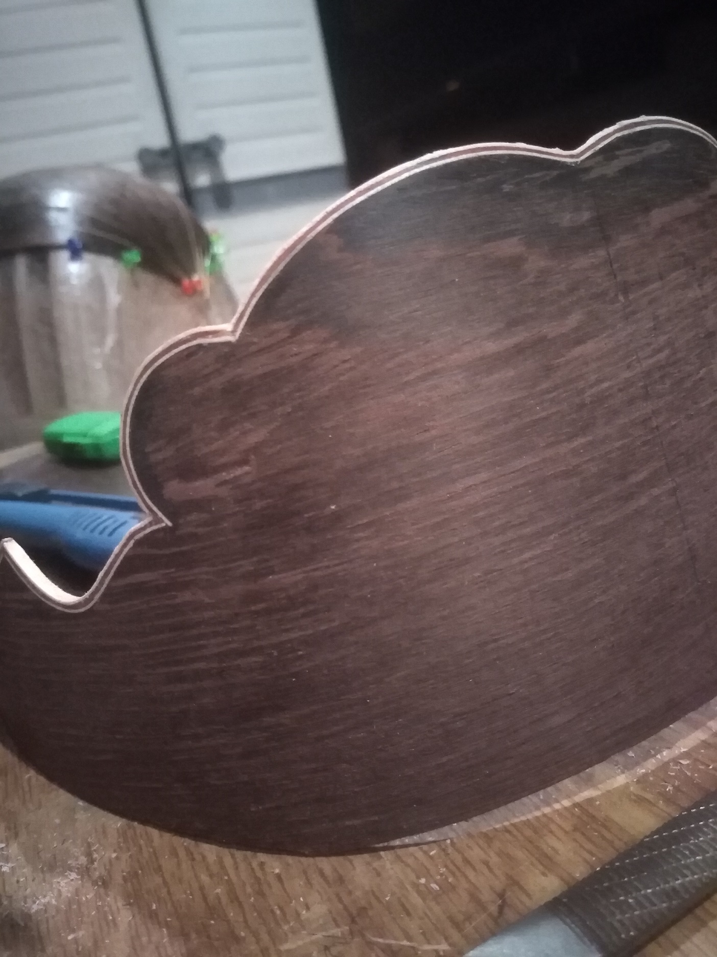

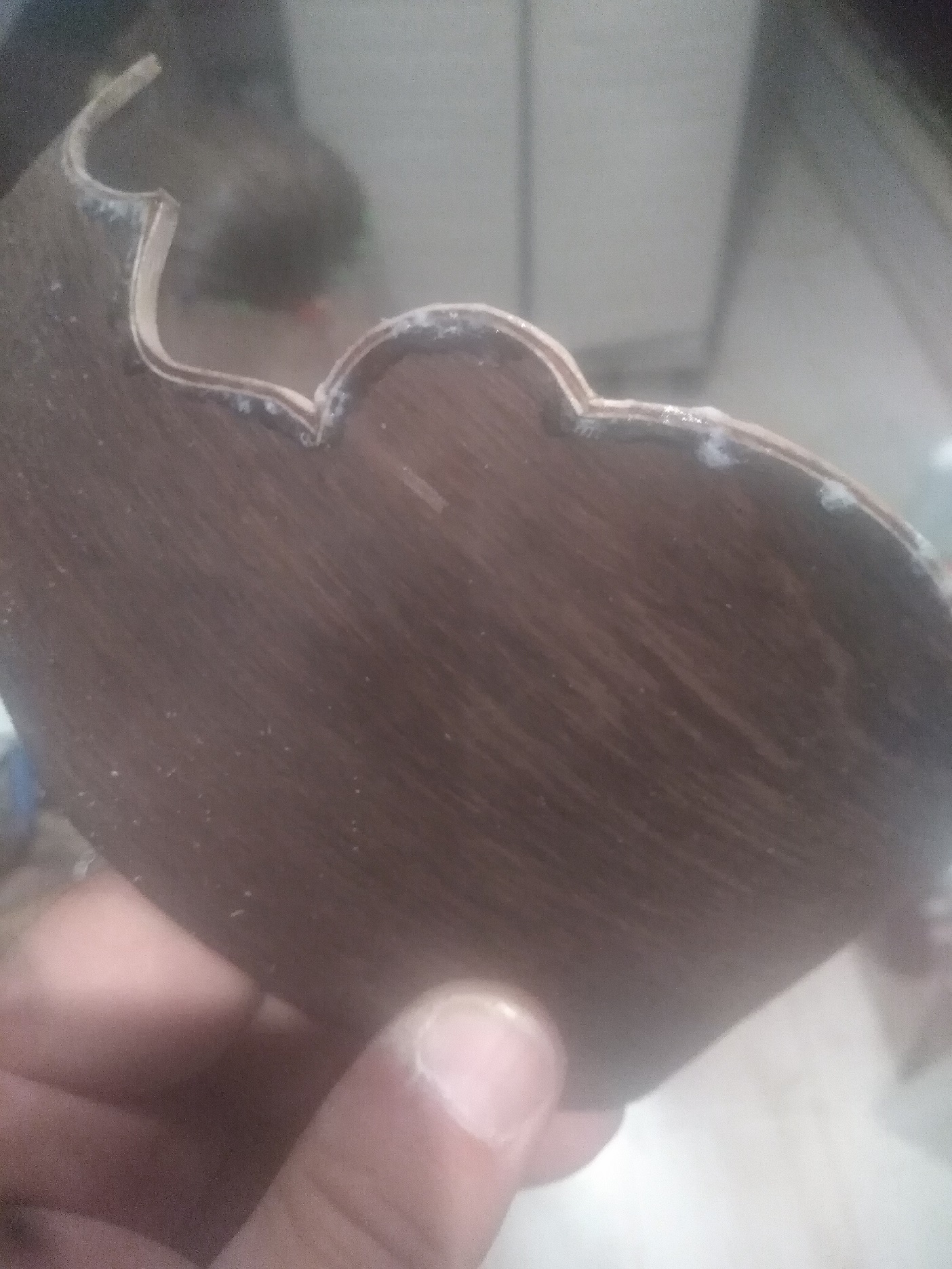

Και η κολάντζα απ το τζουραδάκι. Είναι κομμένη στο χέρι με το πριονάκι χειροτεχνίας κι έχω βάλει περιμετρικά φιλετάκια παντούκ και σφενδάμι. Είναι κολλημένα με κυανοακριλική κόλλα αλλά χρησιμοποίησα και accelerator (επιταχυντή στα ελληνικά) για την κόλλα για να κρατηθούν αμέσως τα φιλετάκια στη θέση τους. Για όποιον δεν έχει χρησιμοποιήσει το προϊόν αυτό μπορώ να πω οτι είναι θαυματουργό ιδιαίτερα σε περιόδους υγρασίας που αργούν να κολλήσουν και να σταθεροποιηθούν οι κυανοακριλικές κόλλες. Αφήνει άσπρα σημάδια τα οποία όμως όταν τριφτεί το σημείο εξαφανίζονται και δεν αφήνει τίποτα ορατό στο μάτι. Τέλος...τα υπόλοιπα μετά την έκθεση.
Απ: Φωτογραφίες και Βίντεο από Εργαστήρια : Οκτώβριος 2019
« Απάντηση #117 στις: Οκτωβρίου 31, 2019, 09:25:00 μμ »
Μπραβο γιαννη η κολατζα τα σπαει ειναι σουπερ !!!!!!φοδερη λεπτομερια τερας υπομονης μπραβο!!!!!!!
