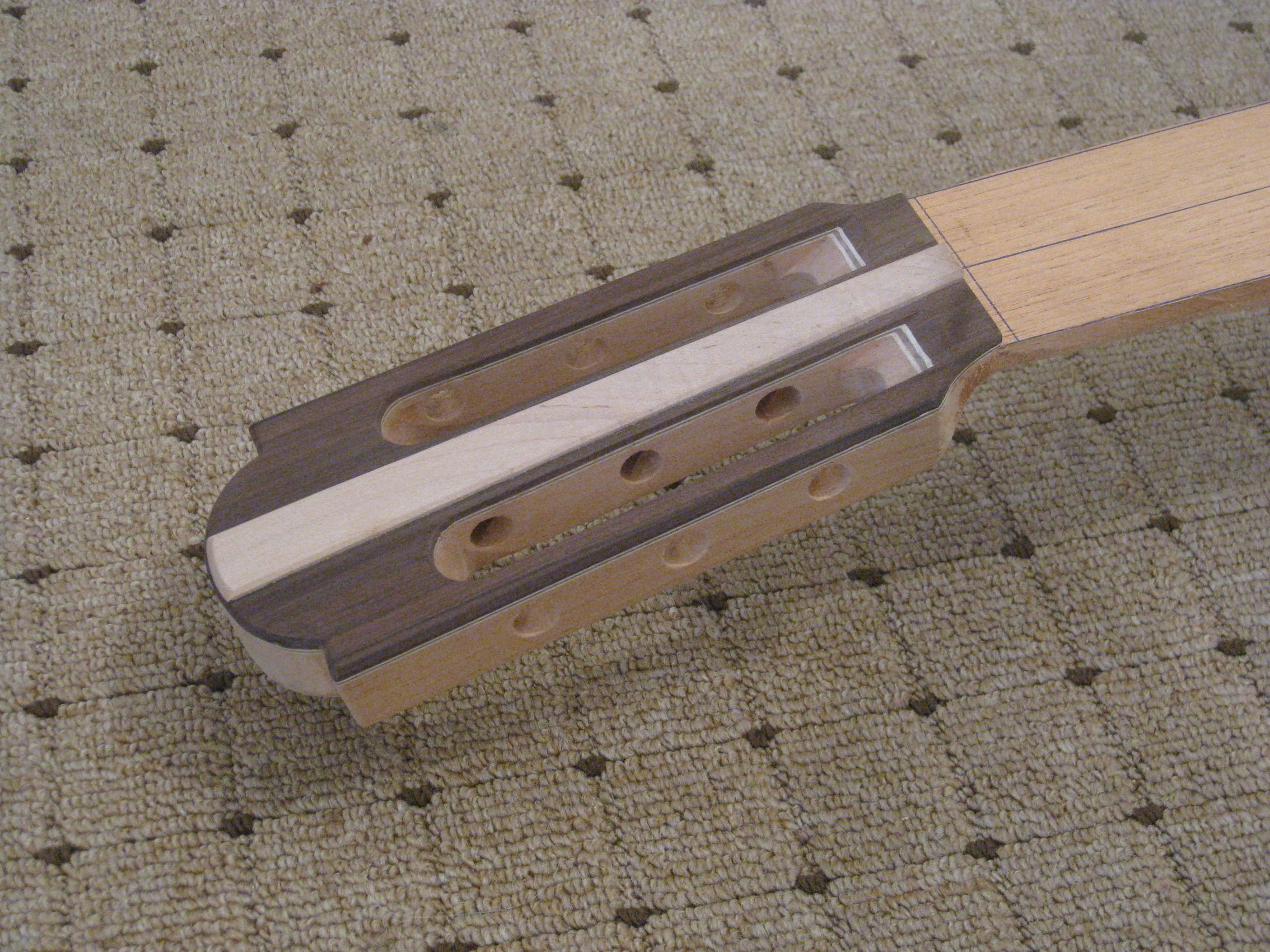

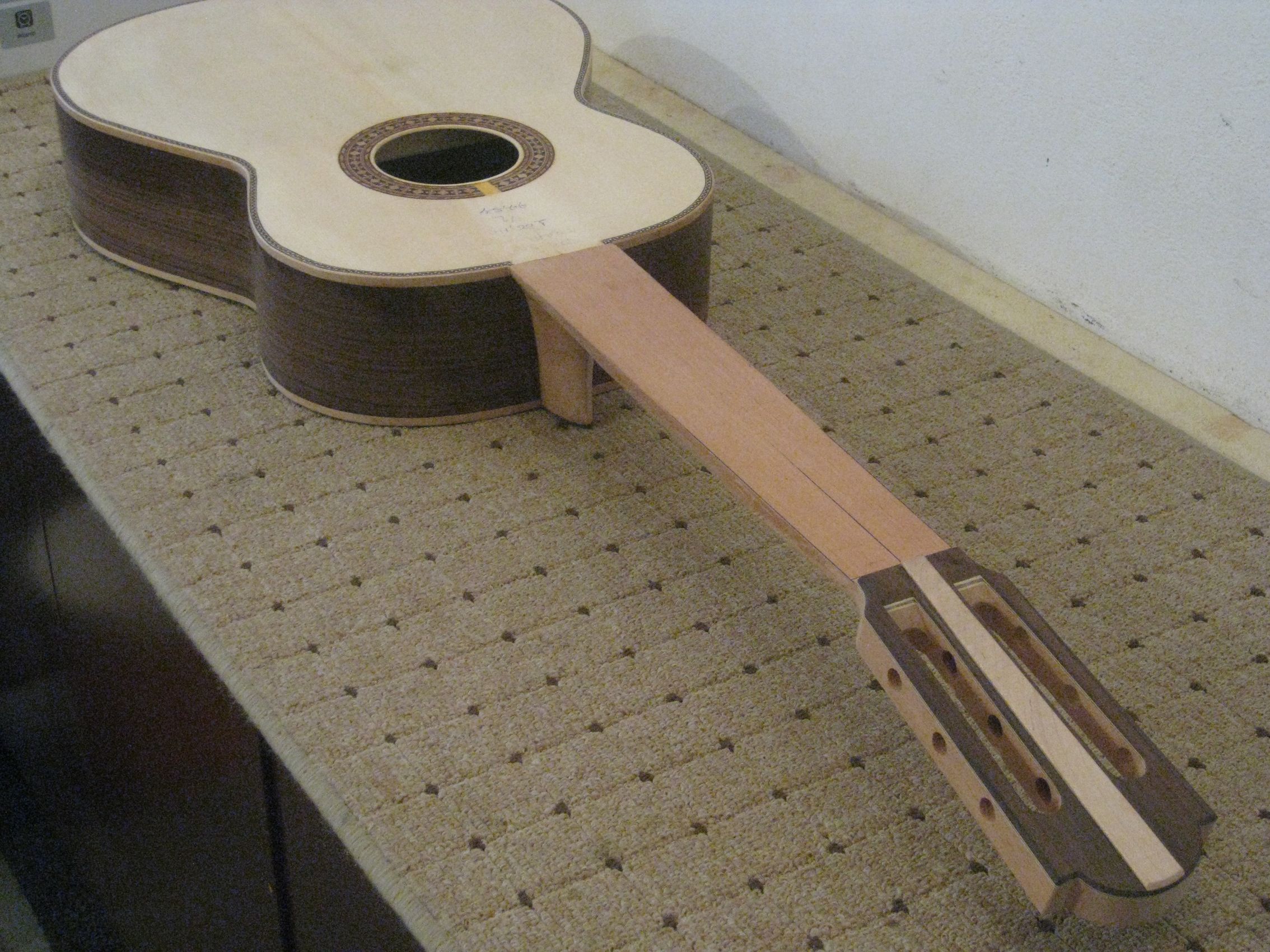

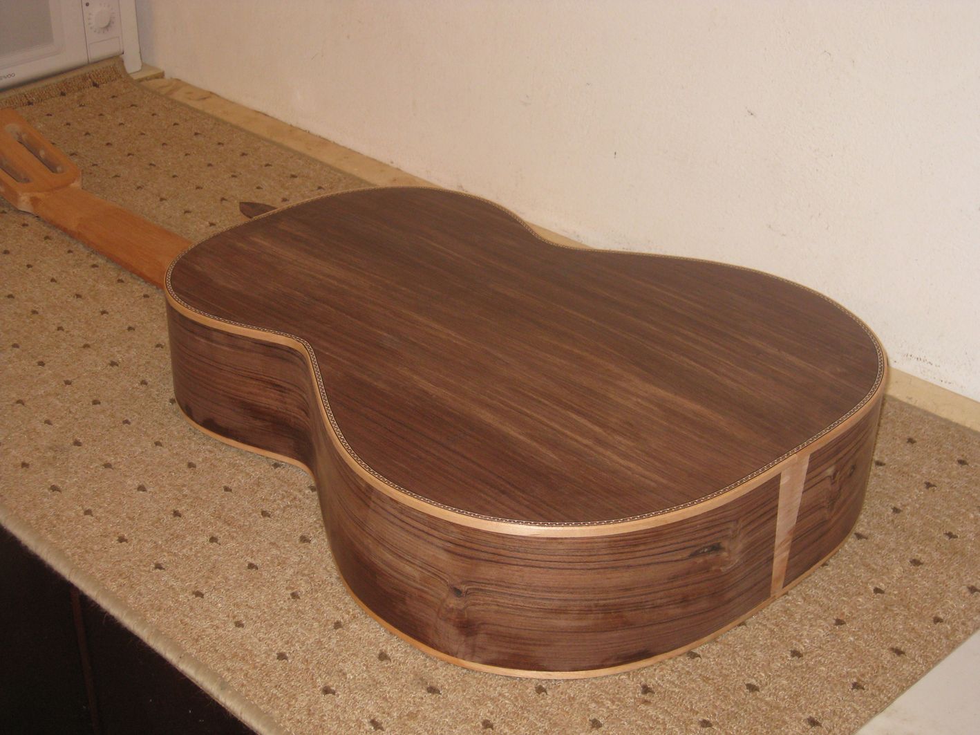

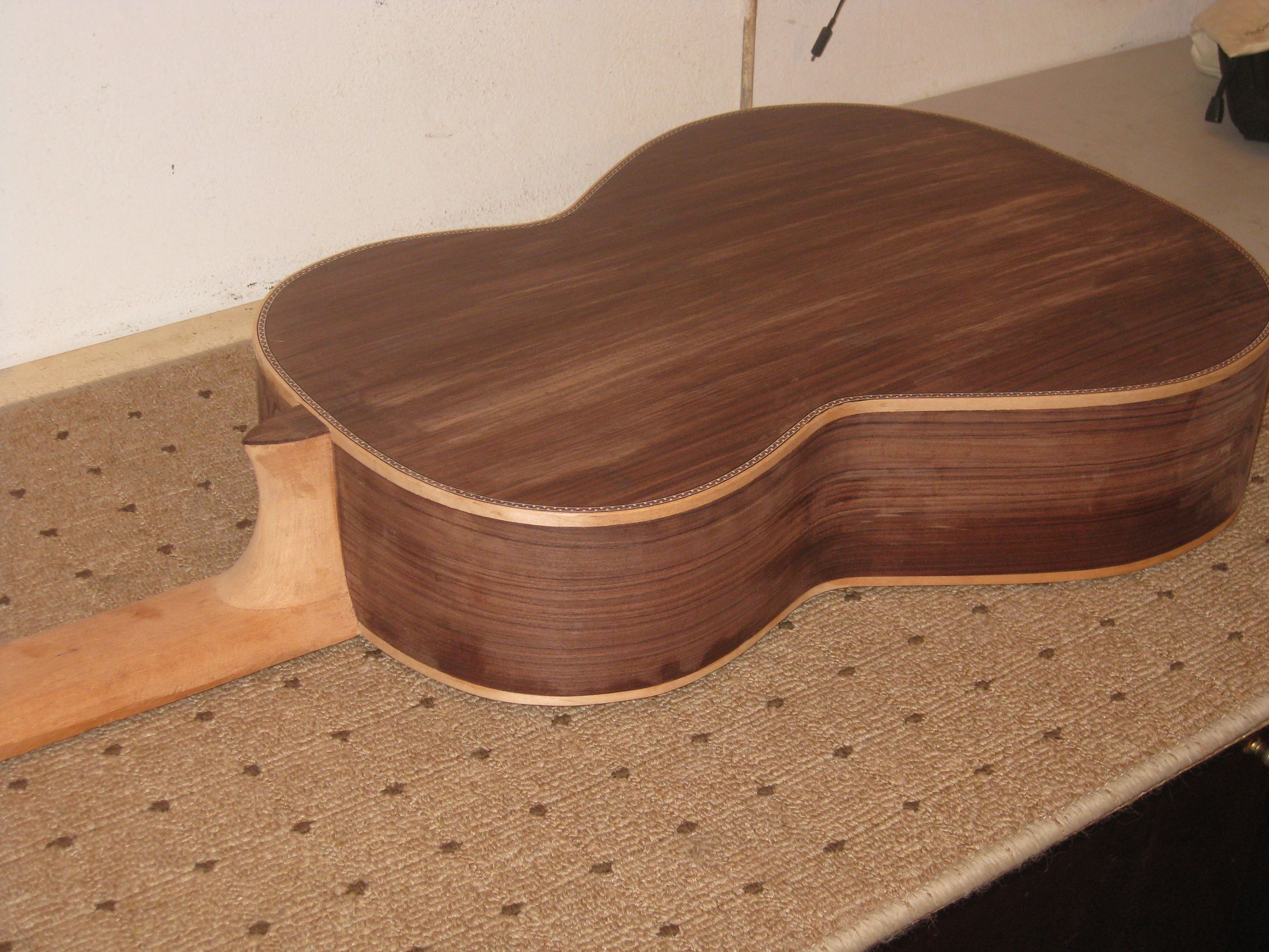

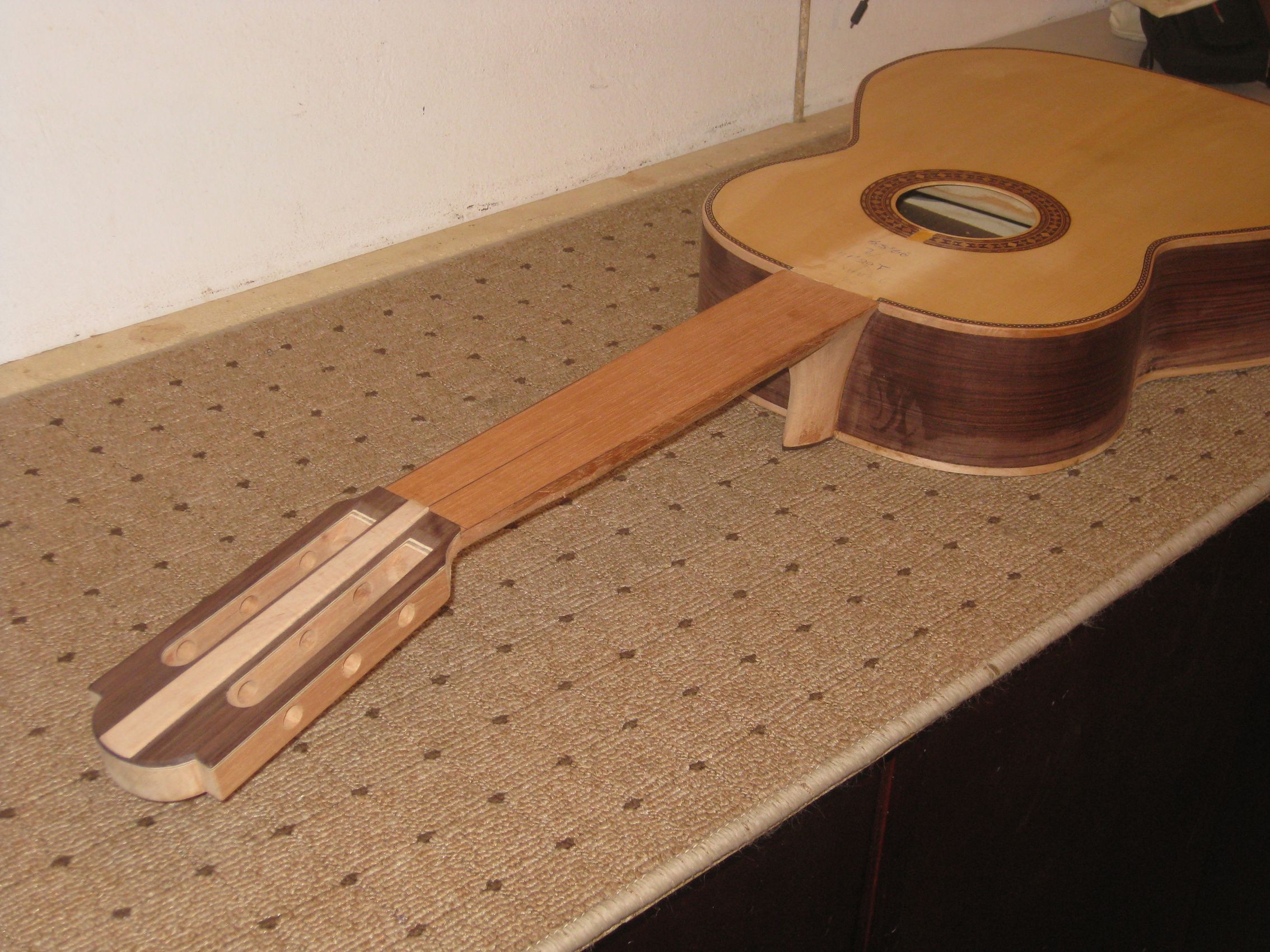

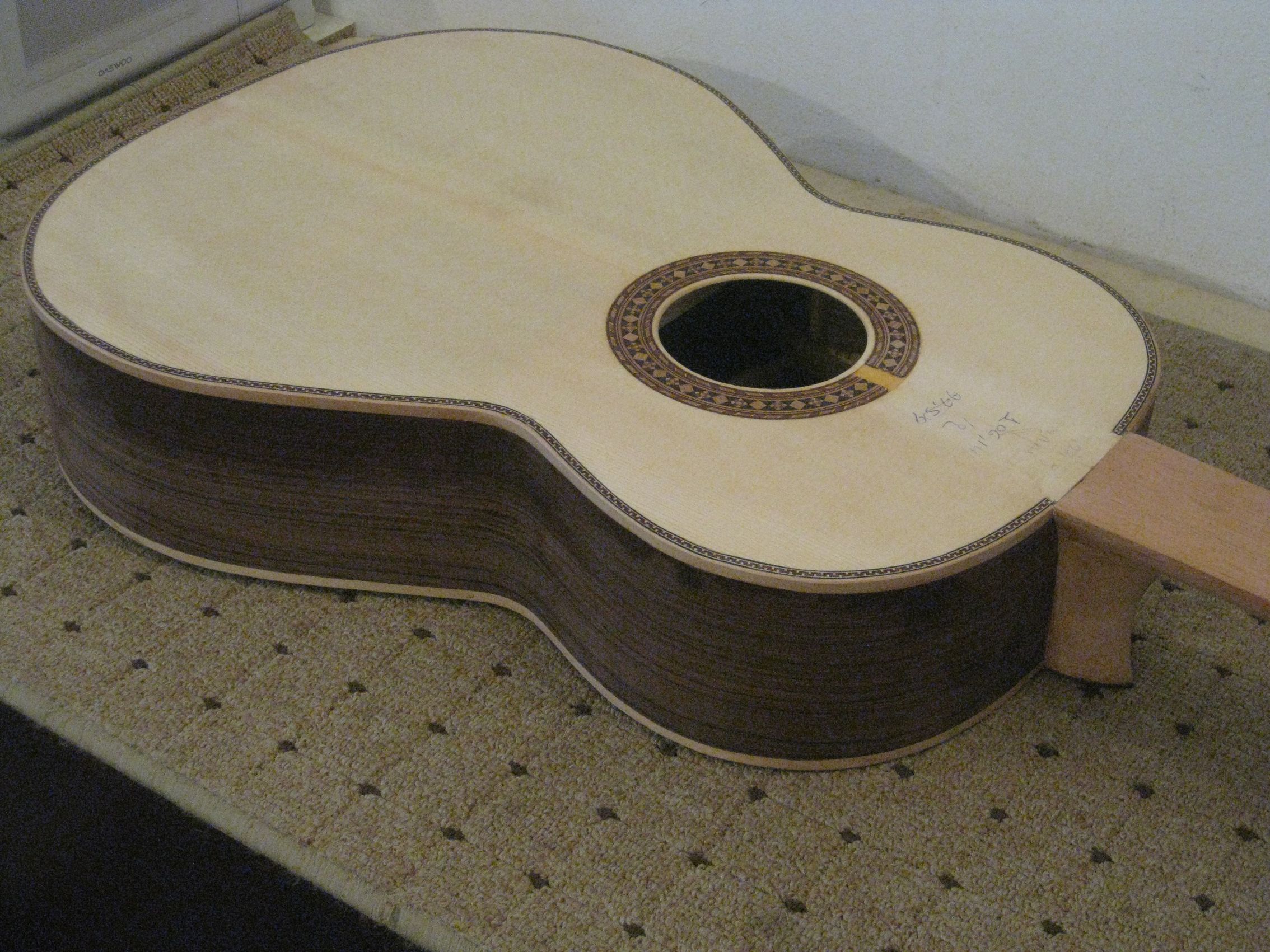

να βαλω και γω κανα 2 φωτο απο την κιθαρα που φτιαχνω τωρα (ενα μεγαλο -για ακομη μια φορα- ευχαριστω στον Βασιλειαδη, για την υπεροχη ξυλεια...) και που ευελπιστω να ειναι ακουστικα σουπερ, διοτι προοριζεται για πρικοκιθαρα...
