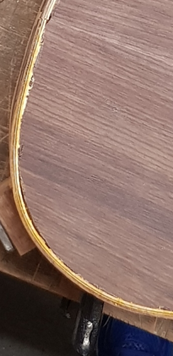

Sos συμφοριτες...
Κόλλησα φιλέτα και όλη η εφαρμογή έκατσε πολύ καλά εκτός από ένα σημείο...το κενό είναι μεγάλο.. Δεν νομίζω ότι με σκόνη και κόλλα θα κάνω δουλειά.. νομίζω ότι θέλει ξεκολλημα..Πώς ξεκολλαμε το φιλέτο?

Μπλε titebond έχω βάλει..

Γρηγόρη αν το φιλέτο έχει κάτσει καλά μη το ξεκολλάς. Από το ρετάλι που έκοψες την πλάτη μπορείς να κάψεις ένα μικρό κοματάκι και να συμπληρώσεις το κενό. Αλλά και να μην ταιριάζει ακριβώς μη νομίζεις ότι θα το προσέξει κανένας. Μόνο εσύ θα το ξέρεις. ;D

Φίλε Γρηγόρη καλημέρα ,
Ἀπ' ὅτι θυμᾶμαι , εἶχα διαβάσει κάπου στήν ἰστοσελίδα ( ξεκόλλημα ταστιέρας κολλημένης μέ titebond ) , πώς καί αὐτή ἡ κόλλα , δυσκολώτερα βέβαια ἀπ' τήν ψαρόκολλα , γίνεται μέ τήν ἐφαρμογή θερμότητας λίγο εὔκαμπτη .
Γι' αὐτό μέ ζεστό σίδερο σιδερώματος , πίεσε ἀρκετά καί μέ ὑπομονή τό φιλέτο στό σημεῖο πού θέλεις νά πάη πρός τό καπάκι , καί ἴσως πάει . Ἐξ ἄλλου , καί τό ἴδιο τό ξῦλο , ὅταν ζεσταθῆ , γίνεται πιό εὔπλαστο .

συμφωνώ και με τις δύο παρατηρήσεις, με προτεραιότητα μεν σ' αυτήν του Λάμπρου, αλλά και με την προϋπόθεση ότι δοκιμάζοντας με πίεση (με το χέρι) το φιλέτο κινείται και "φιλάει" το σόκορο του αυλακιού (δηλαδή δεν έχει "κάτσει καλά" όπως λέει ο Καπα και αντιλαμβάνομαι εγώ).
Αν δεν κινείται, γέμισε όπως λέει ο ΚαΠα.

το θεμα δεν ειναι αν κινειται η οχι, η το ποσο απεχει-κενο εχει, αλλα το ποσο εξεχει το παχος του παρφλινγκ απο τα πλαϊνα.
αν εξεχει πολυ πρεπει να βγει διοτι με το τριψιμο να γινει ιδιο επιπεδο με πλαϊνα δεν θα μεινει τιποτε
αν δεν εξεχει πολυ τοτε γεμισμα

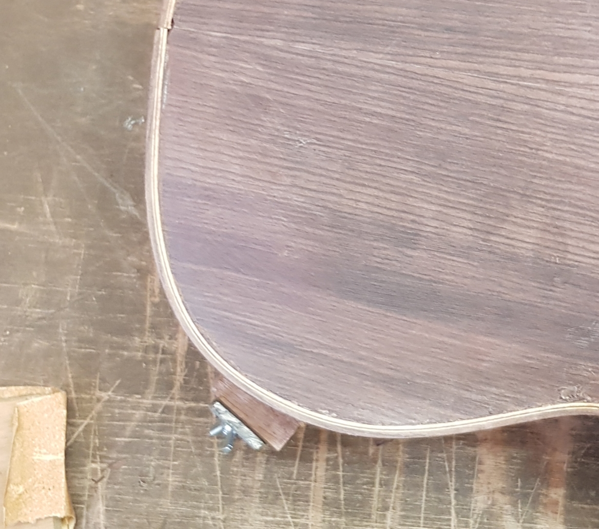

Τόσο εξέχει.. το ετριψα από το πλάι ήρθε πρόσωπο με το πλαϊνό.. το γέμισα με καπλαμα παλισανδρου το άφησα να εξέχει κανένα χιλιοστό και το τριψα με 80 γυαλοχαρτο..Η σκόνη γέμισε τα μικροκενα..νομίζω ότι με τα τελικά τριψιματα δεν θα το βρίσκω Ούτε εγώ.. βγήκε πολύ καλύτερο από ότι περίμενα.. Ευχαριστώ τους πάντες για τις συμβουλές..

ωραιο εγινε
δεν φαινεται τζισους {celebrate005}

Μπράβο Γρηγόρη...τελικά τα πάντα διορθώνονται σε σημείο που φαίνεται ότι το λάθος δεν έγινε ποτέ.....

Ωραίος φίλε...!!!! μια χαρά γίνεται...καλή συνέχεια.
