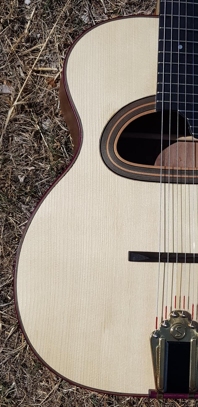

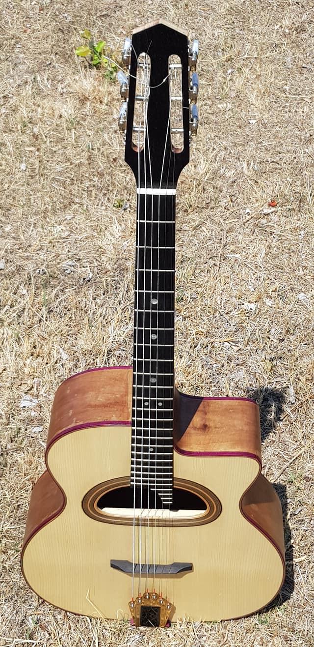

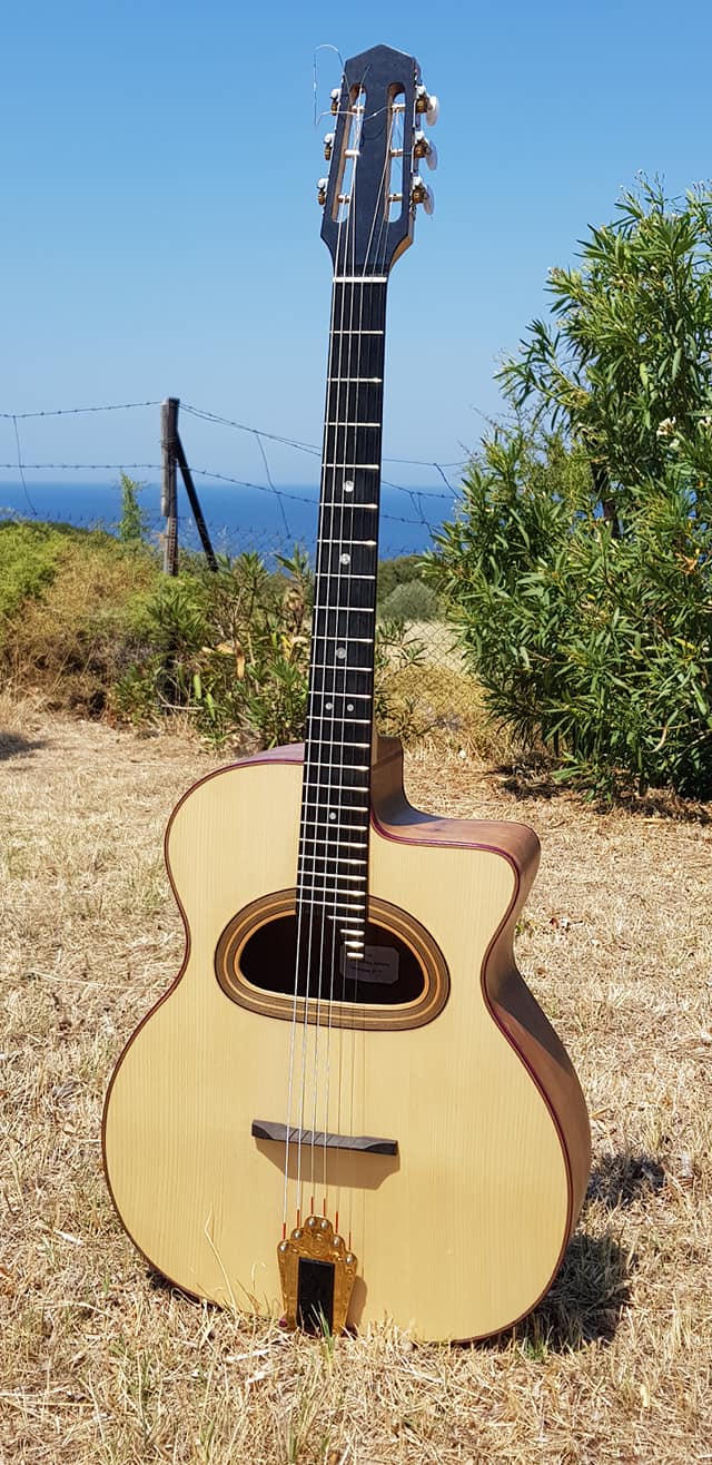

Γεια χαρα σε ολους.Καποτε πριν πολλα χρονια ,καπου σε ενα θεμα το ειχα αναφερει ,οτι την ψαχνω για κατασκευη αυτης της κιθαρας.Τελικα ο χρονος το φερε.  Ξυλα,  ο,τι ειχα στο εργαστηριο :  καρυδι αμερικανικο,ελατακι, φλαμουρι ,βεγγε και η ιδιαιτεροτητα της δεν εχει μεταλλικη  βεργα ρυθμισης αλλα  κοντρα carbon 3mm. Κλειδια απλα φτηνα.Το manouche tailpiece ειναι μια ιστορια,δεν βρηκα πουθενα εδω, απο stew πανακριβο,ενα γερμανικο site ,καλη τιμη αλλα δεν μου δεχοταν την πιστωτικη ,εκανα σκεψη να βαλω απο μπουζουκι αλλα δεν....αυτο ειναι το χαρακτηριστικο τους και εκλεψα τελικα απο την αλλη κιθαρα που εχω μεχρι να βρω.Ο ηχος με εντυπωσιασε.Εχει τη βραχναδα που εχουν αυτες οι κιθαρες.

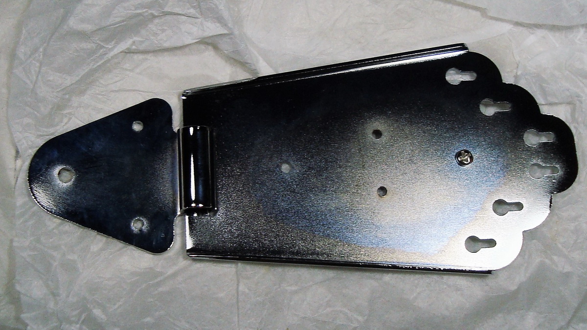

μιας που το ανέφερα, είχα πάρει πριν χρόνια από ebay δυο χορδοκράτες, κι επειδή δεν βλέπω να τους χρησιμοποιώ σύντομα, ευχαρίστως σου στέλνω τον έναν (χωρίς καμιά υποχρέωση εννοείται) ... αν θυμάμαι καλά είναι σε δυο κομμάτια (ή με άρθρωση? είμαι στο γραφείο τώρα και δεν μπορώ να τον δω) αλλά σίγουρα είναι χρωμιαρισμένος και όχι χρυσαφί, αύριο μπορώ να ανεβάσω φωτογραφία να δεις αν σου κάνει
αρθρωτός είναι. αλλά με τρύπες κι όχι με pins, θα χρειαστεί άλλες χορδές ή να βάλεις βαρελάκια σ΄αυτές - ή δεν ξέρω τι άλλο σύστημα υπάρχει

Μανο αυτοι οι χορδοστατες πρεπει να ειναι για hollow body τζαζοκίθαρα.Οχι οτι δεν κανουν για manouche.Οταν επιστρεψω στη βαση μου μετα τις διακοπες θα ψαξω καλυτερα  και αν δε βρω ισως μου στειλεις εφοσον διαθετεις το ενα.
