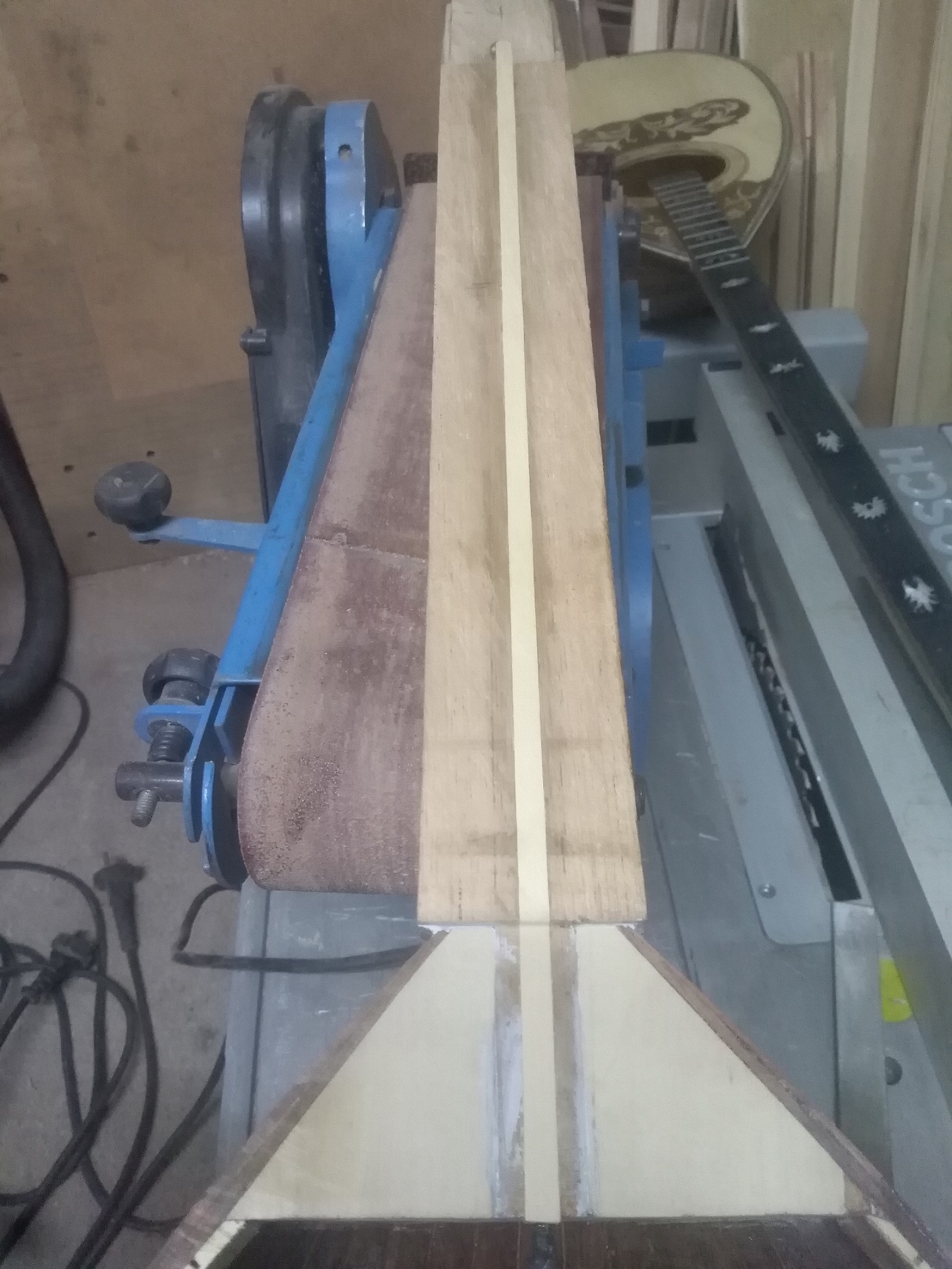

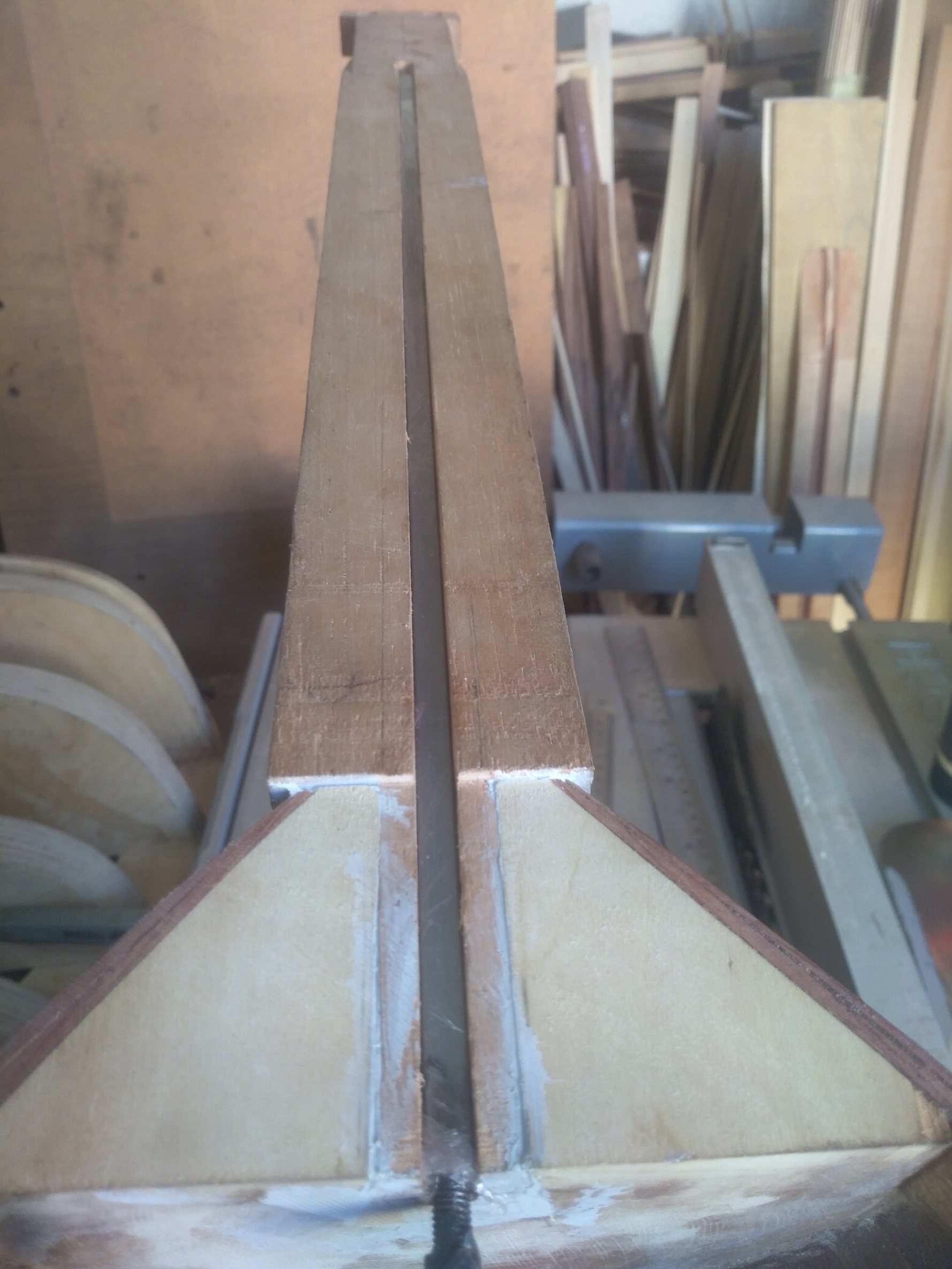

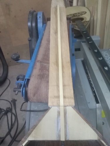

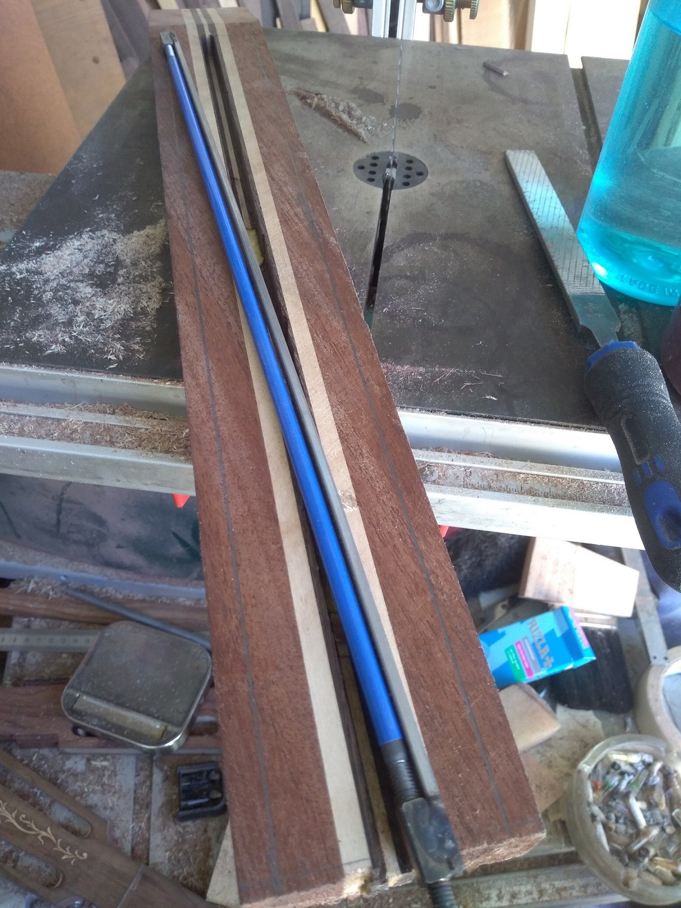

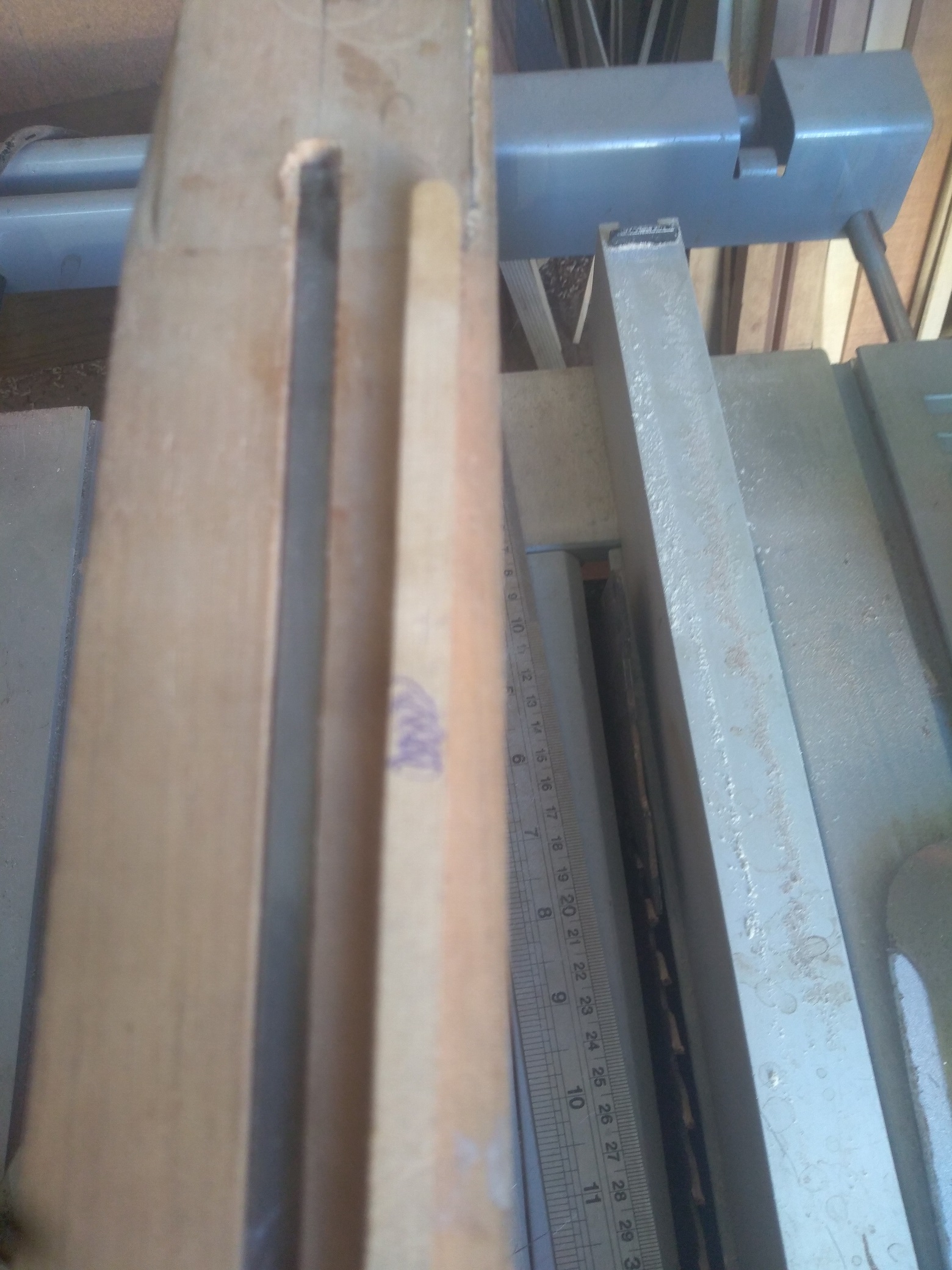

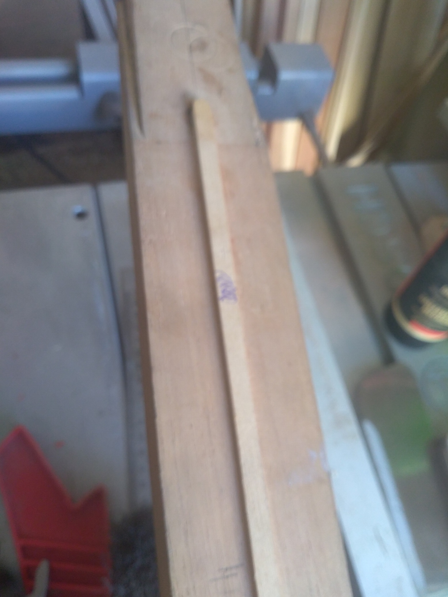

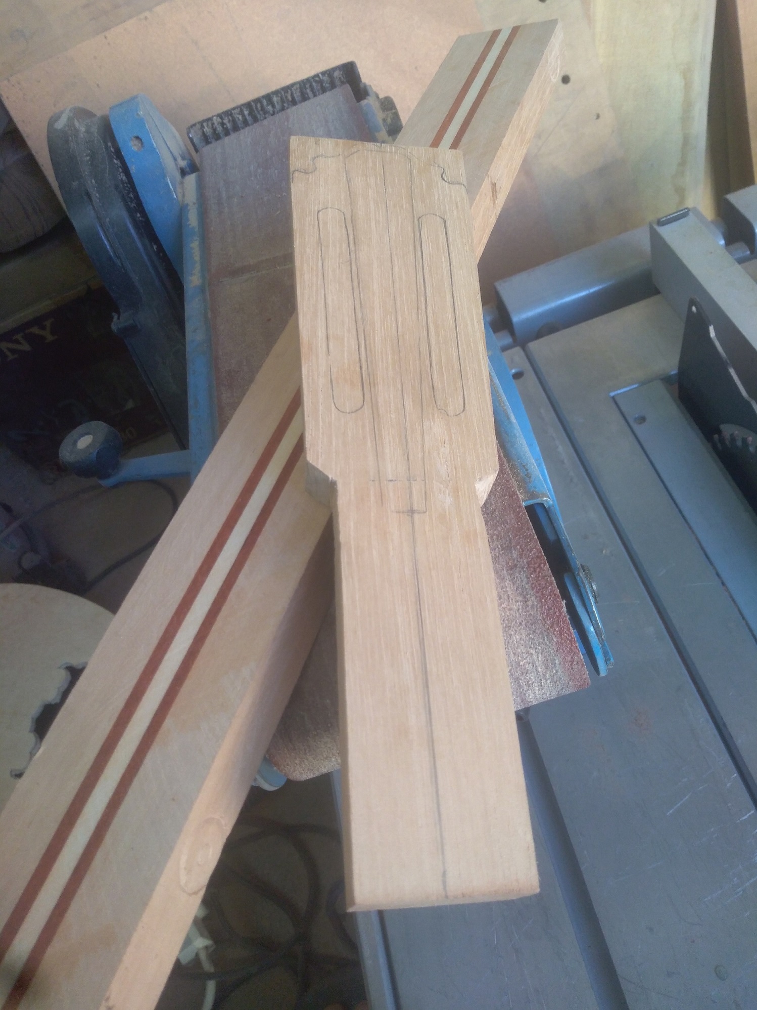

Επανέρχομαι μετά από πολύ καιρό με την συνέχεια της κατασκευής. Μια το καλοκαίρι μια τα λάθη και οι αλλαγές που φαίνονται παρακάτω , καθυστέρησαν το έργο.... ;) .
Το μπουζούκι αυτή τη στιγμή ''φοράει'' το τρίτο !!!! κατά σειρά μανίκι που έφτιαξα..!!! Το πρώτο όπως είχα γράψει ήταν από σαπέλι. Το δεύτερο από κέδρο και το τρίτο που τελικά αποφάσισα να βάλω πάλι από κέδρο. Σαν πρωτάρης με τη βέργα ...έκανα λάθος στο λούκι της , το άνοιξα μεγαλύτερο και δεν ήθελα να βάλω διάφορες προσθήκες καθώς είναι η πρώτη κατασκευή τετράχορδου και με βέργα μάλιστα και φοβήθηκα το πως θα συμπεριφερθεί το μανίκι στο τέλος. Το δεύτερο ήταν από κέδρο. Είχα βάλει μέσα και κόντρες από παντούκ και σφενδάμι. Έκανα και το λούκι για τη βέργα (μια χαρά αυτή τη φορά ) ....και μετά αφού ήταν όλα καλά και όμορφα μπήκε μέσα στο μυαλό μου η σκέψη ότι αφού βάζεις βέργα δεν πρέπει να βάλεις κόντρες μέσα στο μανίκι καθώς δεν θα έχει την ''ευελιξία'' που ίσως χρειάζεται ένα μανίκι με βέργα μέσα.... Σωστό λάθος...δεν ξέρω...σίγουρα θα μου πουν την γνώμη τους οι πιο έμπειροι . Σημασία έχει οτι αποφάσισα τελικά να μην βάλω κόντρες μέσα ( εύχομαι να μην το μετανιώσω  ::) ). Έτσι προέκυψε το μανίκι Νο 3 που είναι σκέτο, από κέδρο χωρίς κόντρες με την βέργα τοποθετημένη και το μανίκι πλέον κολλημένο στο σκάφος. Σειρά έχει το καπάκι....

« Απάντηση #50 στις: Σεπτεμβρίου 21, 2019, 11:03:18 πμ »
Καλημέρα Γιάννη!λάθος δεν νομίζω να είναι.. οι ηλεκτρικές κιθάρες ένα μανίκι χωρίς κόντρες έχουν με βέργα.. πάλι όμως υπάρχουν μανίκια με κόντρες και έχουν βέργα.. μη θεωρείς ότι οι ξύλινες κόντρες είναι κάτι αθάνατο.. ξύλο είναι και αυτό και λυγίζει και έχει και τάσεις.. οι βέργες ανθρακονηματος είναι αθάνατες αλλά με αυτές δεν ξέρω και πολλά τι στο καλό γίνεται..

« Απάντηση #51 στις: Σεπτεμβρίου 21, 2019, 07:12:41 μμ »
κατσε τωρα να σου βαλω ιδεες κι εγω............................κεδρο στο μανικι? τοσο μαλακο ξυλο? εκτος κι αν ειναι αλλο ειδος κεδρου το οποιο και δεν γνωριζω
Απ: Πρώτο τετράχορδο τριανταφυλλιά
« Απάντηση #52 στις: Σεπτεμβρίου 22, 2019, 04:24:04 πμ »
Κώστα κι εγώ αναρωτιέμαι για πολλά πράγματα...Ναι είναι μαλακό το ξύλο αυτό σχετικά αλλά δεν είναι ο κέδρος αυτός ο γνώριμος που βλέπουμε στα καπάκια. Είναι άλλο είδος κέδρου που είναι πιο σκληρός αλλά δεν είναι και Βέγκε. Είναι ο λεγόμενος Ισπανικός κέδρος που πιο πολύ μοιάζει με κάτι σαν μαόνι και λιγότερο με κέδρο. Είναι πολύ ελαφρύ σαν ξύλο αλλά η σκληρότητά του είναι μεσαίας κλίμακας. Χρησιμοποιείται πολύ στις κιθάρες απ όσο έχω δει . Τον επέλεξα τελικά για το πολύ χαμηλό βάρος που έχει σαν ξύλο από τη στιγμή που μπαίνει μέσα βέργα. Έχω δει πολλά μπουζούκια που έχουν μέσα βέργα και για μανίκι έχουν σκέτο φλαμούρι. Ειλικρινά δεν ξέρω πως θα συμπεριφερθεί σαν μανίκι αλλά είπα να το κάνω το βήμα...και θα δείξει. Κι εγώ φοβάμαι γιατί η εμπειρία μου είναι ακόμη ελάχιστη. Απ την άλλη έχω δει πολλές φορές ακόμη κι εδώ μέσα αρκετά παιδιά να ξεκινάνε να φτιάξουν κάτι για πρώτη φορά και από φόβο και μόνο μην σκευρώσει το μανίκι...μην βουλιάξει το καπάκι...κλπ , κάνουν κατασκευές πολύ στιβαρές με αποτέλεσμα να χάνουν πιστεύω σε ήχο αλλά και σε άλλα πράγματα. Εγώ έχω διαφορετική άποψη σ αυτά...πιστεύω ότι πρέπει να φτιάχνεις συνέχεια για να μπορέσεις να μάθεις να χειρίζεσαι τα ξύλα και τις συμπεριφορές τους. Άσε που εδώ μέσα είσαστε όλοι τρίχορδοι κι έχετε δαιμονοποιήσει τα τετράχορδα και τις βέργες.... ;) . Οπότε δεν είχα και αρκετή πληροφορία για μανίκια και βέργες σε τετράχορδο. Εδώ θα είμαστε πάντως να τα λέμε και θα σου πως τι βγήκε τελικά. Εύχομαι να μην  επιβεβαιωθεί ο προβληματισμός σου.  {celebrate012}

« Απάντηση #53 στις: Σεπτεμβρίου 22, 2019, 06:53:26 πμ »
cedrela odorata

« Απάντηση #54 στις: Σεπτεμβρίου 22, 2019, 11:18:15 πμ »
αυτο με τον σκληρο κεδρο δεν το ηξερα.Αν το βαζουν σε κιθαρες ομως δεν θα εχεις θεμα.Ολα καλα ευχομαι
« Απάντηση #55 στις: Σεπτεμβρίου 22, 2019, 11:40:35 πμ »
Η Cedrela odorata είναι Κέδρος στην φήμη λόγω αρώματος . Δεν έχει συγγένεια με τον πραγματικό κέδρο . Είναι μαόνι . Ούτε ο καναδικός Κέδρος που βάζουμε στα καπάκια είναι Κέδρος . Και αυτός από φήμη λόγω αρώματος ... Είναι κωνοφόρο που συγγενεύει με το Κυπαρίσσι και ανοίκει στην μεγάλη οικογένεια που περιλαμβάνει και τον πραγματικό κέδρο .
Ο πραγματικός Κέδρος είναι ο Λιβάνου . Γνωστός ως κατρανι ή φινικι.

« Απάντηση #56 στις: Σεπτεμβρίου 22, 2019, 04:41:22 μμ »
Ναι κάπως έτσι πρέπει να είναι τα πράγματα παιδιά...( σ εσάς τους κιθαρίστες το λέω...)  ;) Τον κέδρο αυτό τον έχω δοκιμάσει και σε τάκο για μπουζούκι αντί για φλαμούρι σε άλλο σκάφος. Μου φαίνεται πιο ελαφρύ σαν ξύλο. Δεν το έχω δει ακόμη πως συμπεριφέρεται στην ένωση με το μανίκι στο σκάφος. Όταν γίνει θα μπορώ να σας πω περισσότερα. Σαν ξύλο σίγουρα είναι πιο ακριβό λόγω εισαγωγής αφού δεν το έχουμε στην Ελλάδα, από το φλαμούρι κι ίσως αυτός να είναι κι ένας από τους λόγους που δεν το χρησιμοποιούν αρκετά οι κατασκευαστές μπουζουκιών. Είναι πάντως πανάλαφρο και όμορφο ξύλο. Το ορατό μειονέκτημα που βλέπω εγώ σε σχέση με το φλαμούρι είναι οι εμφανώς πιο ανοιχτοί πόροι του ξύλου και χρειάζεται προεργασία και ''γέμισμα'' καλό για την αποφυγή απορρόφησης υγρασίας στο μέλλον.
« Απάντηση #57 στις: Σεπτεμβρίου 22, 2019, 04:47:40 μμ »
Καποιοι κατασκευαστες περνανε γομαλακα με πινελο τους τακους στις κιθαρες και φυσικα στα μανικια κλεινουν τους πορους.

« Απάντηση #58 στις: Σεπτεμβρίου 22, 2019, 04:58:45 μμ »
Ναι φίλε songless_bird .Όταν έψαχνα στο διαδίκτυο να βρω πληροφορίες για το μανίκι και τη βέργα είδα κι αυτό που λες ....Κέδρινα μανίκια σε κιθάρες και την σχετική προεργασία πριν τα τελικά λούστρα. Εύχομαι να συμπεριφερθεί και σε οκτάχορδο μπουζούκι ο κέδρος όπως και στις κιθάρες , γιατί εδώ η τάση των χορδών είναι πολύ μεγαλύτερη .

« Απάντηση #59 στις: Σεπτεμβρίου 22, 2019, 10:02:06 μμ »

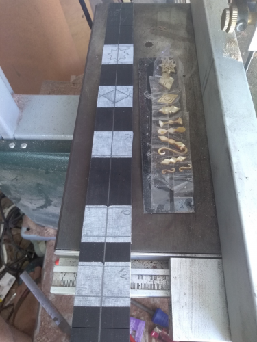

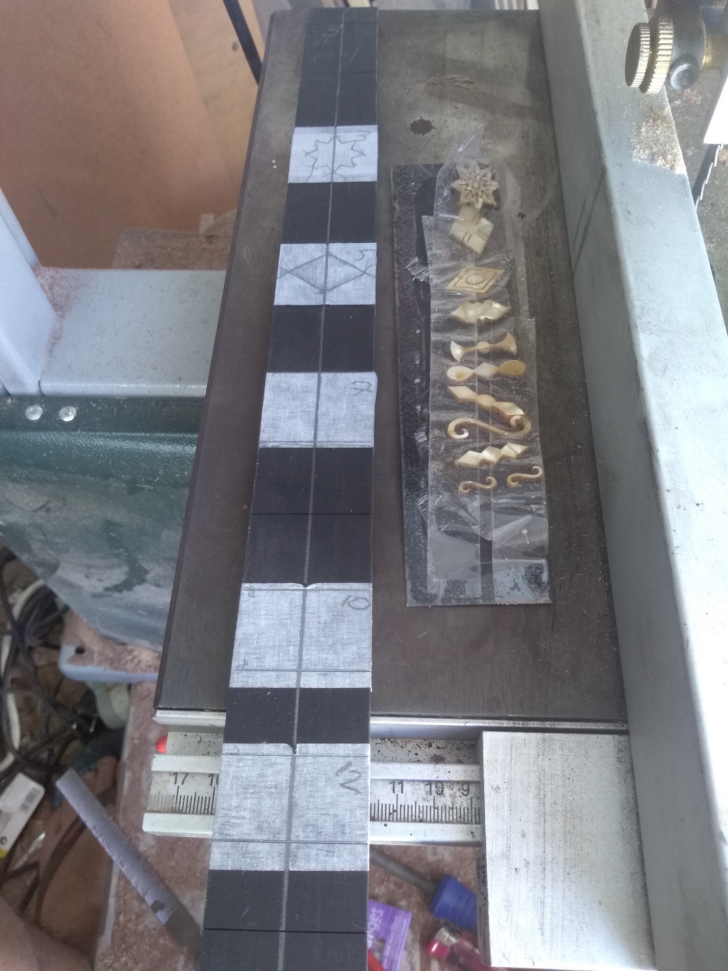

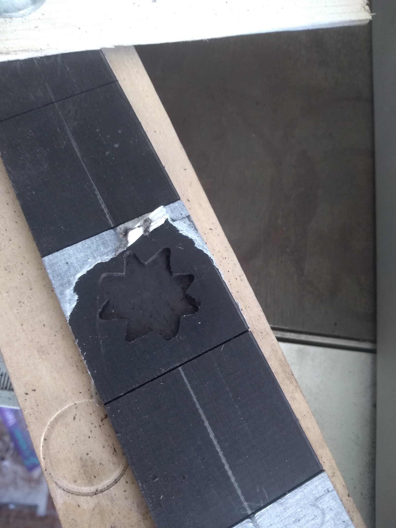

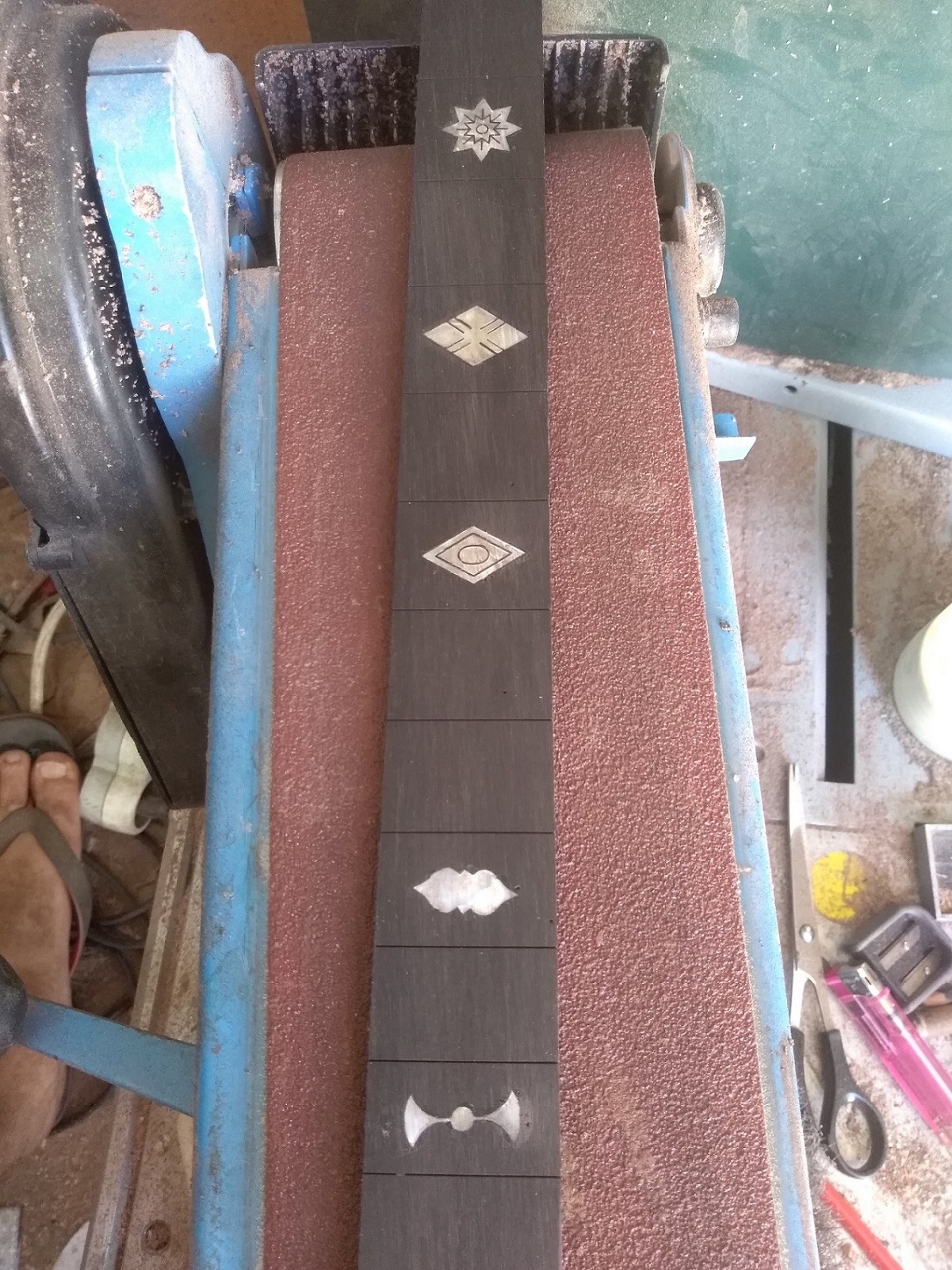

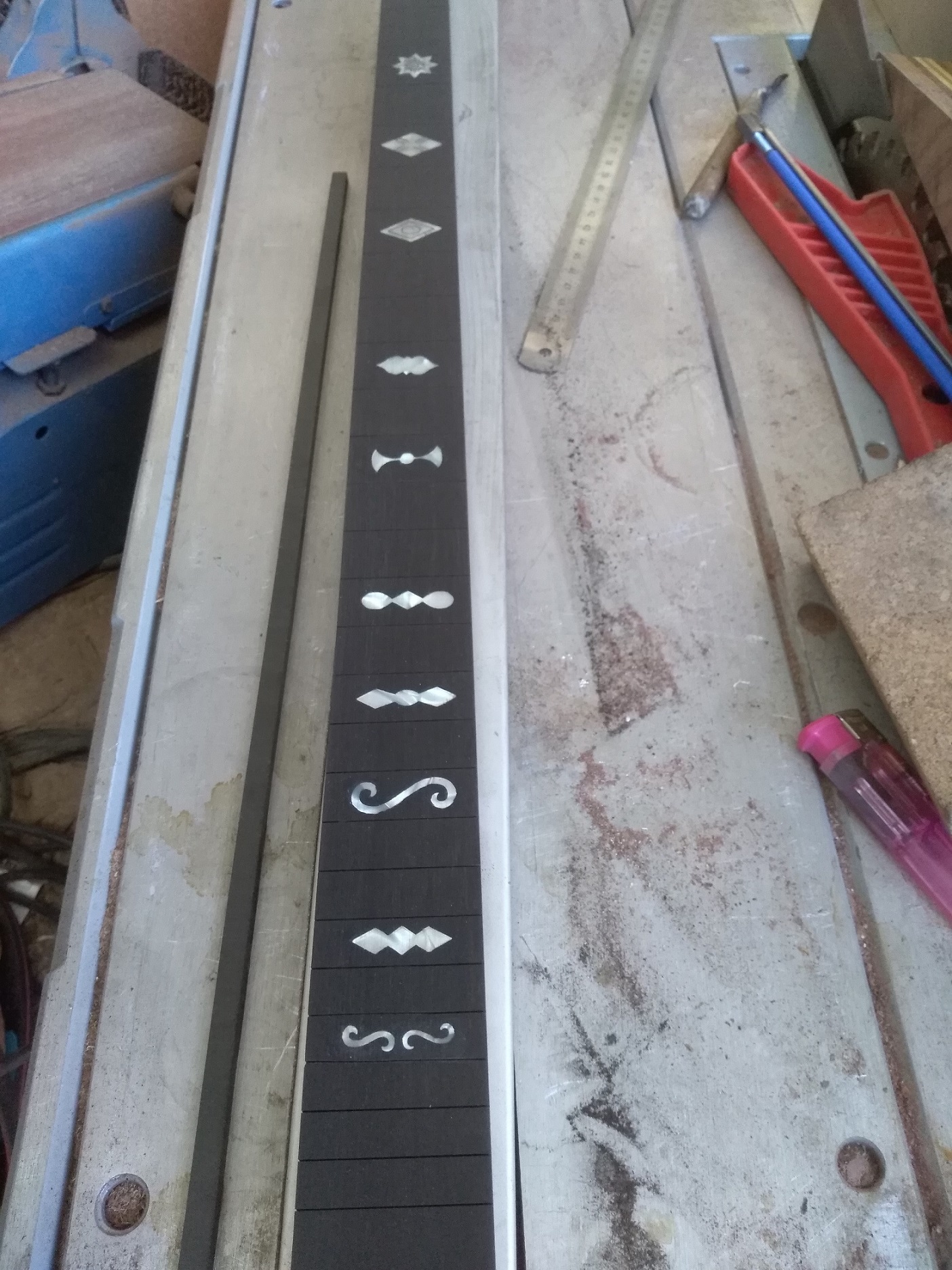

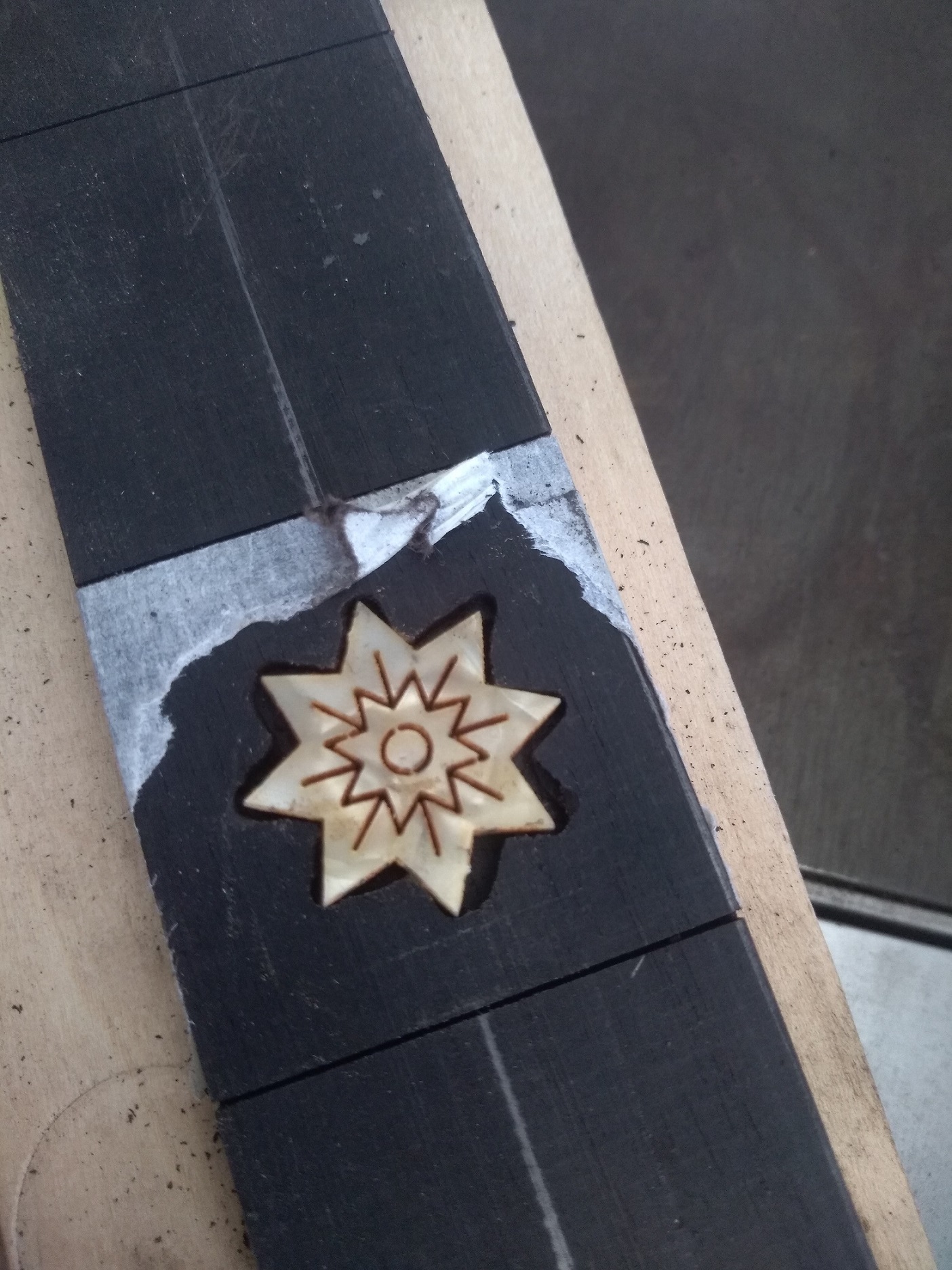

Συνέχεια είχε η ταστιέρα. Αγοράστηκαν οι τσαμπουκάδες και έγιναν με ρούτερ τα χαράγματα για να μπουν στην ταστιέρα. Τρίφτηκε σκόνη έβενου από τα περισσεύματα της ταστιέρας και με κυανοακριλική κόλλα έγιναν τα γεμίσματα . Τρίψιμο με τριβείο στην αρχή και με ράγα αλουμινίου στη συνέχεια και το αποτέλεσμα είναι ικανοποιητικό. όσο προχωράς το νούμερο του γυαλόχαρτου το φινίρισμα είναι τέλειο στον έβενο. Το έφτασα μέχρι Νο 600.
