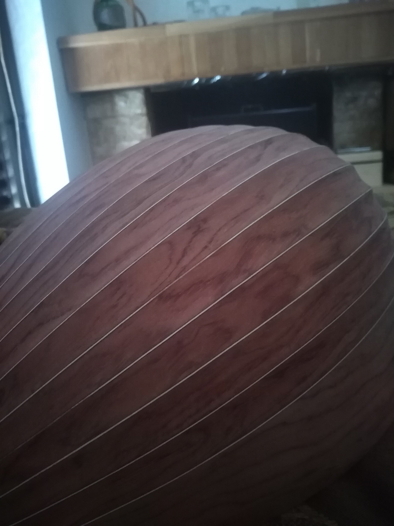

Είναι το πρώτο τετράχορδο που επιχειρώ .Το καλούπι το έφτιαξα εγώ διαβάζοντας μέσα στο φόρουμ τα όσα έχουν παρουσιάσει οι παλιότεροι γκουρού του αθλήματος. Οι διαστάσεις του είναι 39/ 29/ 17 (σκάφος). Οι δούγες είναι από τριανταφυλλιά με αρχικό πάχος 3,4 χιλιοστά. Είναι σύνολο 17 δούγες κι εδώ μάλλον είναι το πρώτο άστοχο βήμα καθώς επέλεξα να είναι σκαφτές. Έπρεπε να είναι τουλάχιστον 19 ή 21 στον αριθμό  έτσι ώστε να φαίνεται περισσότερο το σκάλισμα τους και να δείχνει πιο όμορφο, καθώς ο κόπος είναι αρκετός για ένα τέτοιο σκάφος και θα πρέπει στο τέλος να σε αποζημιώνει τουλάχιστον οπτικά. Στο επόμενο λοιπόν πάνω από 17 οι δούγες ... Η τριανταφυλλιά , τουλάχιστον αυτό το είδος που δούλεψα εγώ είναι σκληρό ξύλο αλλά μαλακώνει εύκολα στο νερό και δουλεύεται επίσης εύκολα. Έχει αρκετές στρεψο ινίες και θέλει λίγη προσοχή αλλά γενικά ήταν ευκολοδούλευτη. Όταν στεγνώσει είναι αρκετά σκληρή και κρατάει το σχήμα της. Αν και δεν έχω γενικά προβλήματα αλλεργίας μου δημιούργησε μια μικρή ευαισθησία κατά το τρίψιμο η σκόνη...(λίγη φαγούρα..).

Γιάννη μη μασάς. Ωραίο γίνεται. Ωραίο και το ξύλο.
Τώρα για το ντρέμελ εμένα θα με άγχωνε. Δεν θα επέλεγα μηχανικά μέσα γιατί άμα φύγει η ζημιά μπορεί να είναι μεγάλη.
Έχω κάνει μόνο έναν μπαγλαμά με σκαφτές ντούγιες και χρησιμοποίησα στρογγυλή λεπτή λίμα (όχι ράσπα) και μετά γυαλόχαρτο τυλιγμένο ρολό σε πάχος μολυβιού. Πρώτα με την λίμα κατέβασα στο μέγιστο βάθος στο κέντρο δημιουργώντας ένα αυλάκι και μετά με το γυαλόχαρτο ΄΄έσβησα' κλιμακωτά σε μηδέν σκάλισμα μέχρι την ένωση. Με αυτόν το τρόπο που φάνηκε πιο ελέγξιμο το βάθος μια και η ντούγα του μπαγλαμά ήταν μόλις 2 χιλιοστά και δεν είχε περιθώρια λάθους

 Πολύ όμορφο σκάφος, ισομετρικες δουγες, πανέμορφο ξύλο! Μπράβο Γιάννη πραγματικά!!
Αυτό που λες με τις ρασπες μου έκανε εντύπωση!
Αναφέρθηκα πιο πολύ στην ημιστρογγυλη και στην ξύστρα γιατί αρπάζουν γλυκά και ελεγχόμενα!
Η στρογγυλή που έχει χοντρό δόντι έτσι και μου ξέφευγε λίγο θα ξετρυπουσα την δουγα για πλάκα!
Όπου μου ξέφυγε και πήρα λίγο πιο βαθιά, ετριβα πόση ώρα μετά να σβήσω τις γραμμές της ρασπας  με γυαλοχαρτο τυλιγμένο σε καβιλια.
Με γυαλοχαρτο τυλιγμένο σε διάφορες διαμέτρους ανάλογα το σημείο της δουγας , το έκανα προς το τέλος για να γίνει ομοιόμορφο το πάχος της δουγας σ' όλο της το μήκος (όσο είναι δυνατόν).
Αν δεν είναι ομοιόμορφο το σκάψιμο κι έχει βαθουλώματα ή άλλες "ατέλειες"(αυτό το λέω για το Dremel)  στην βαφή θα το τονίσει έντονα !!

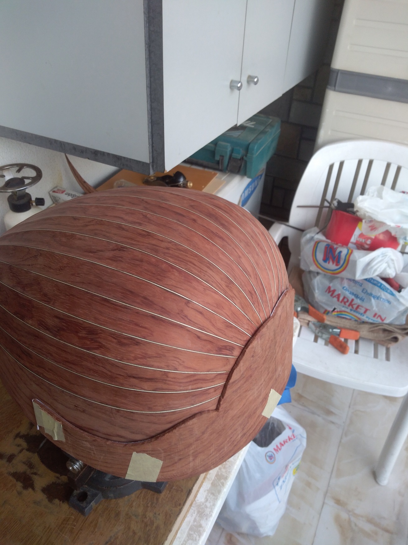

Μια  ερωτηση εχω μονο, εχεις φερει σε αυτο το καλουπι ολες τις δουγιες σε ενα κεντρο συγκλισης πισω στην κολατζα?  Θα μπορουσαμε να ειχαμε μια φωτογραφια χωρις την κολατζα η αν δεν εχεις, το εσωτερικο του?
Οπως το βλεπω στη φωτογραφια μου φαινεται πως οι δουγιες 5-6-7 ισως και 8 αριστερα και δεξια της δουγομανας σε πληρη αναπτυξη βγαζουν ενα σχημα μπουμερανγκ.  Που για μενα δινει παραπανω δυσκολια.

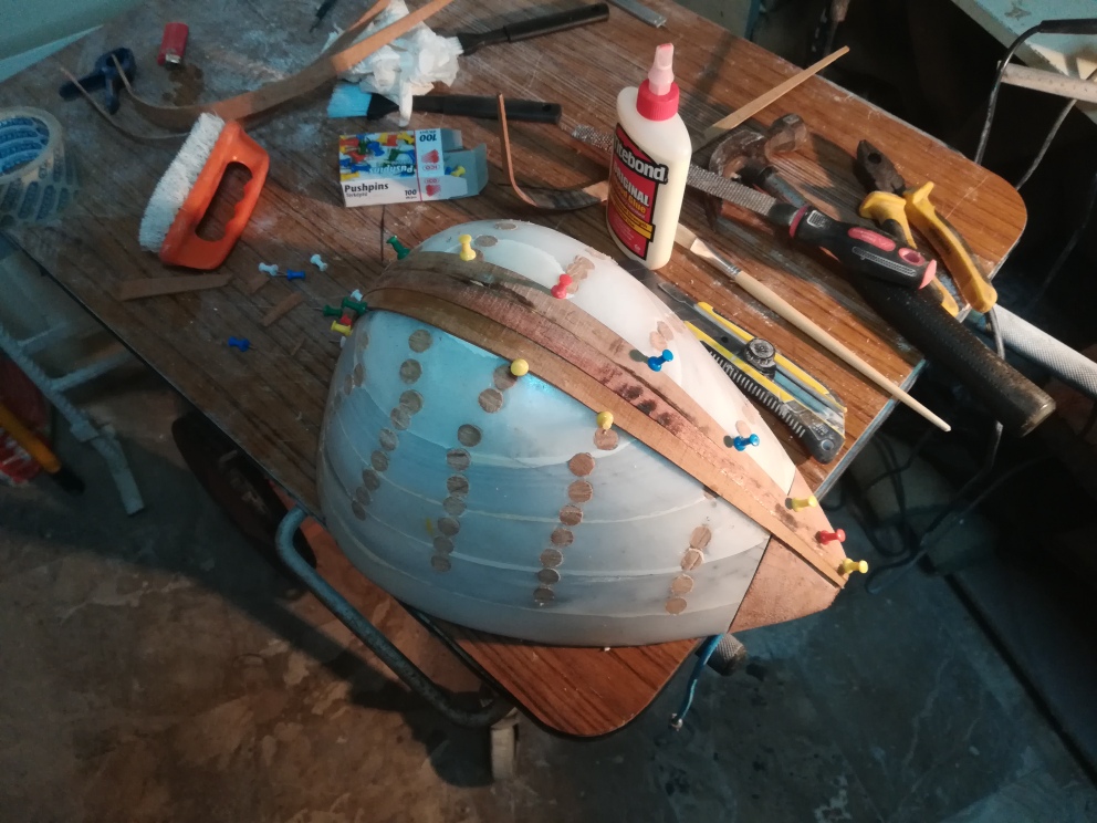

Φίλε Στέργιο σ ευχαριστώ πολύ. Η εφαρμογή της κολάντζας έγινε με έναν διαφορετικό τρόπο...Πρώτα λύγισα την κολάντζα στο σχήμα της με τη συσκευή που λυγίζω και τις δούγες μετά έβρεξα καλά την κολάντζα και την στερέωσα στο σκάφος με ιμάντες που έσφιγγα προσεκτικά ελέγχοντας την πίεση που ασκώ μην κάνω ζημιά. Έβαλα και τις απαραίτητες σφήνες όπου χρειάζονταν. Με δύο ιμάντες η κολάντζα παίρνει το σχήμα πάνω στο καλούπι και έχει τέλεια εφαρμογή. Την άλλη μέρα έχει στεγνώσει και η εφαρμογή πάνω στο σκάφος είναι τέλεια. Την άλλη φορά θα ανεβάσω φωτογραφίες απ τους ιμάντες και πως την είχα πιάσει.

Φίλε john 2004 σ ευχαριστώ για τα σχόλια. Θα σου τραβήξω μια φωτογραφία απ το εσωτερικό σημείο του σκάφους. Όλες οι δούγες πάνε σε ένα κέντρο σύγκλισης.

Φίλε Στέργιο ανεβάζω αυτό που σου είπα με την κόλληση της κολάντζας και την εφαρμογή με τους ιμάντες...λίγο πρόχειρο φαίνεται αλλά δούλεψε αρκετά καλά.
Φίλε john 2004 ανεβάζω μια φωτό που σου είχα υποσχεθεί από το εσωτερικό σημείο σύγκλισης των δουγών. Θέλει ίσως ένα γεμισματάκι εκείνο το σημείο αν και θα  καλυφθεί από τον τάκο αλλά θα τρίψω λίγο ξύλο σκόνη και θα το ανακατέψω με λίγη titebond.
