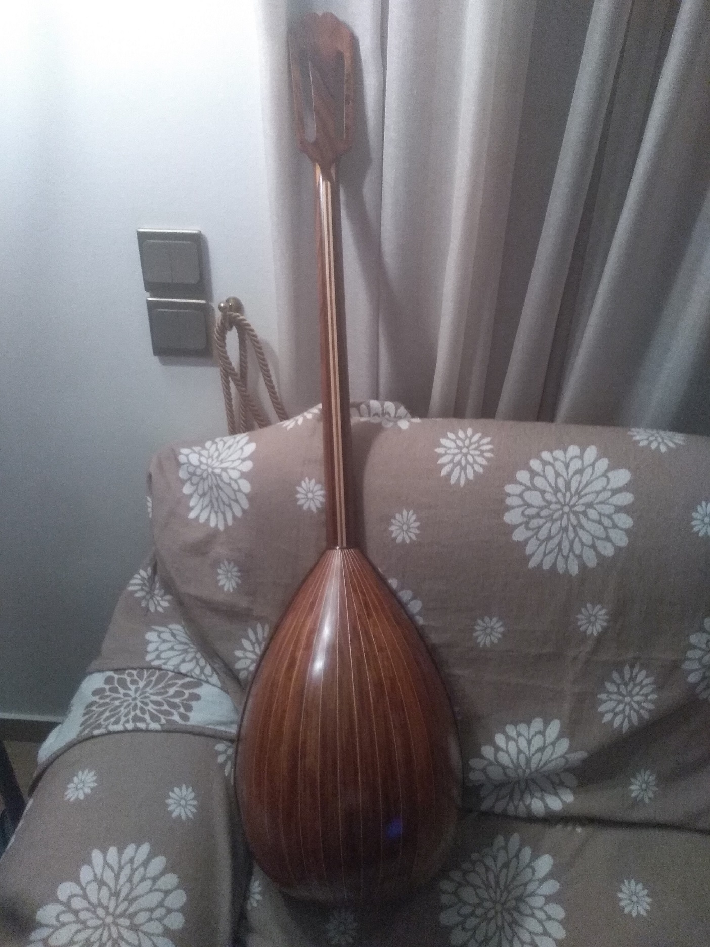

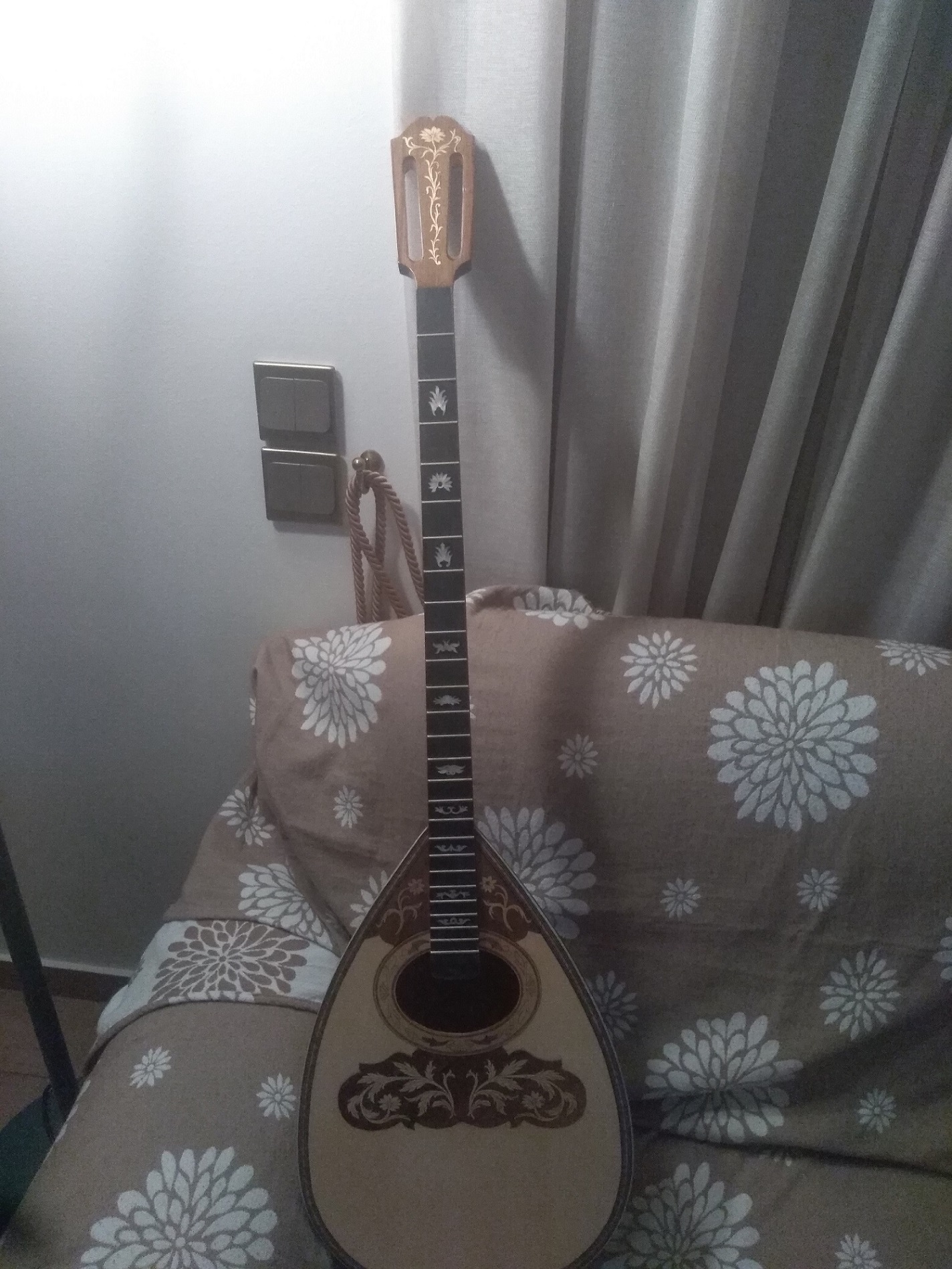

Γιάννη συγχαρητήρια! Εμπεριστατωμένος και πειστικός!
Περιμένουμε με αγωνία και προσδοκίες τη συνέχεια...
το φινίρισμα είναι τέλειο στον έβενο. Το έφτασα μέχρι Νο 600
Για τον έβενο: Κάνε μια χάρη στην ταστιέρα σου και δοκίμασε να τρίψεις ακόμα τρία χέρια (δεν είναι πολύ δουλειά κι ας ακούγεται έτσι). Μετα το 600 εγώ θα έτριβα με 1000, 2000 και 3000. Μετά λεμονόλαδο ή αμυγδαλέλαιο και στο τέλος αλοιφή απ' αυτές που γυαλίζουν τα αυτοκίνητα -κατα προτίμηση με ρητίνη καρνάουμπα. Ο έβενος είναι πολύ δεκτικός στα φινιρίσματα και όσο τον περιποιείσαι τόσο σε ανταμοίβει...
Απ: Πρώτο τετράχορδο τριανταφυλλιά
« Απάντηση #74 στις: Σεπτεμβρίου 24, 2019, 06:19:12 μμ »
Φίλε Στέργιο σ' ευχαριστώ πολύ. Έχεις απόλυτο δίκιο για τον έβενο...Σε άκουσα και το έκανα αλλά μέχρι 2000 και το τελικό με λεμονόλαδο και ατσαλόμαλλο...Είναι πραγματικά καταπληκτικό το φινίρισμα.
