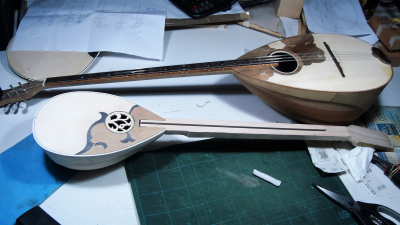

Ωραίος και ο μπαγλαμάς του letasos. Να ρωτήσω που βρίσκεις ελιά για μονοκόμματο; εγώ μέχρι για ταστιέρα βρίσκω. Επίσης για την ϕτελιά. Υπάρχει κάποιος ξυλέμπορος (ιδανικά κάποιος που ταχυδρομεί) ή έχεις τοπικές άκρες εκτός εμπορίου;
Αποστολε , δεν ξερω αν φαινεται , αλλα ειμαι ενας απολυτα ερασιτεχνης χομπιστας του χόρου , που θα μεινω παντα μεταξεταστεος στην ιδια ταξη ( του μπαγλαμα ) . Οποτε προσπαθω να βρισκω και να αξιοποιω υλικα γυρω μου . Προπερισυ ο μπαταζανακης του γειτονα εκοψε καποιες ελιες που ειχαν παγωσει και ειχαν ξεραθει στην ριζα . Τα φερε για καυσοξυλα - σουφρωσα 3-4 κορμακια , οποτε βγηκαν 2 ολοσομοι μπαγλαμαδες και 3-4 σκαφακια . Οσο για το καραγατσι ειναι δεντρο που υποφερει εδω και 30-ρια χρονια απο ασθενια , οποτε αν βγει κανεις στην υπαιθρο ( εδω στα βορια ) βρισκει ενα σορο ξεραμενα δεντρα ολοκληρα . Εσκυλεψα ενα κορμο και μου χει βγαλει ενα ολοσομο και εχω και 3-4 σανιδια για ταστιερες .

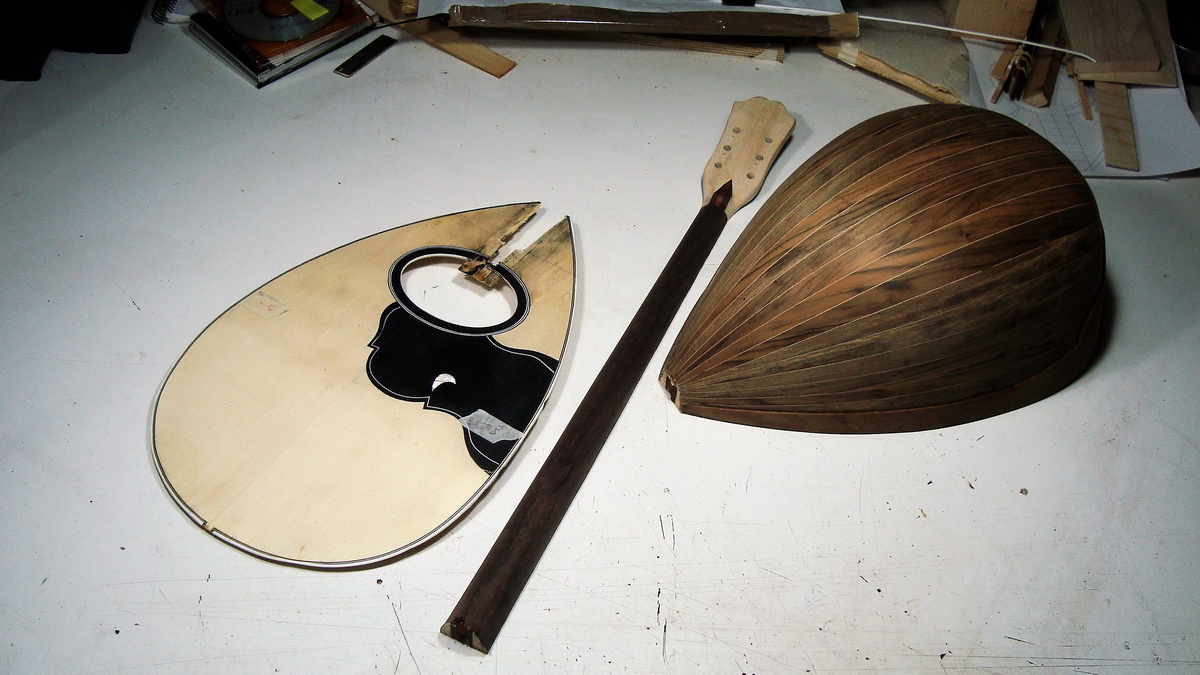

Τώρα για το άλλο που έκανες και ξήλωσες το όργανο για να το ξαναφτιάξεις και να σου αρέσει ο ήχος του ...

το άλλο "διελύθη στα εξ ων συνετέθη"
Πες μας λεπτομέρειες για την ανασύνθεση όταν έρθει...
ε ναι, θα το κάνω. Αλλά μάλλον δεν θα κάνω το ίδιο project. Αυτό ήταν με fake "σπαστό" καπάκι (με χάραξη και θέρμανση) και το σκάφος έχει ήδη γίνει ρηχό πίσω από τη γωνία της τσάκισης. Γiα να το σώσω (το σκάφος) μάλλον θα κάνω "συμβατικό" καπάκι και βλέπουμε για το επόμενο.
και να πω τι δεν μ άρεσε: το συγκεκριμένο καπάκι ήταν κάπως μαλακό και σκέφτηκα ότι ίσως είναι καταλληλότερο για την τσάκιση - που δίνει έξτρα αντοχή. Σκέφτηκα δηλαδή οτι με σκληρό καπάκι, σε συνδυασμό με την τσάκιση θα έχω ίσως υπερβολικά σκληρό ήχο (είναι η ίδια ανησυχία με το άλλο όργανο που ανέβασα στο βίντεο, εκείνο έχει "σκληρό" καπάκι που μ' αρέσει περισσότερο γενικά, και σ' εκείνο έχω επέμβει στις κλίσεις - αλλά όχι με τσάκιση).
Όμως μάλλον εκτίμησα λάθος, το καπάκι όντως έγινε βράχος με την τσάκιση αλλά παρ' ολα αυτά είχε κάπως πλαδαρό και μουντό ήχο, η τσάκιση δεν βελτίωσε τον ήχο του μαλακού ξύλου. Είπα να το λεπτύνω μήπως βελτιωθεί, και όντως όσο το έτριβα τόσο βελτιωνόταν, ενώ ταυτόχρονα εξακολουθούσε να μην παίρνει χαμπάρι από την πίεση του καβαλάρη. Σημειωτέον ο καβαλάρης απείχε από το καμάρι της φωνής 36 χιλιοστά και η κλίμακα ήταν 69 εκ. Η τσάκιση δεν μου βγήκε σε ήχο, αλλά κάνει θαύματα στην στατική συμπεριφορά.
Τέλος πάντων, τόσα καταλαβαίνω, τόσα λέω.
Έφτασα πάντως σε απαγορευτικά μικρό πάχος, που πλέον φαινόταν στις φιγούρες (τρίψε-τρίψε, φάνηκε ξύλο στις άκρες) και στο περιμετρικό κορδόνι που είχε λεπτύνει αισθητά (αφού έβγαλα το καπάκι, το μέτρησα να μου φύγει η απορία, και κοντά στον χορδοκράτη είχε φτάσει 1,8 χιλ.).  Μπορεί και να άντεχε, αλλά είπαμε οι φιγούρες και το κορδόνι είχαν τρωθεί και σκάλωνε το μάτι. Αν δεν είχα κάνει τις φιγούρες - που μάλλον δεν έπρεπε αφού πειραματιζόμουν - μπορεί και να σωζόταν.
Είπα στην αρχή να αλλάξω μόνο το καπάκι, μετά είδα κι ένα λάθος στην ταστιέρα και αποφάσισα να το διαλύσω.

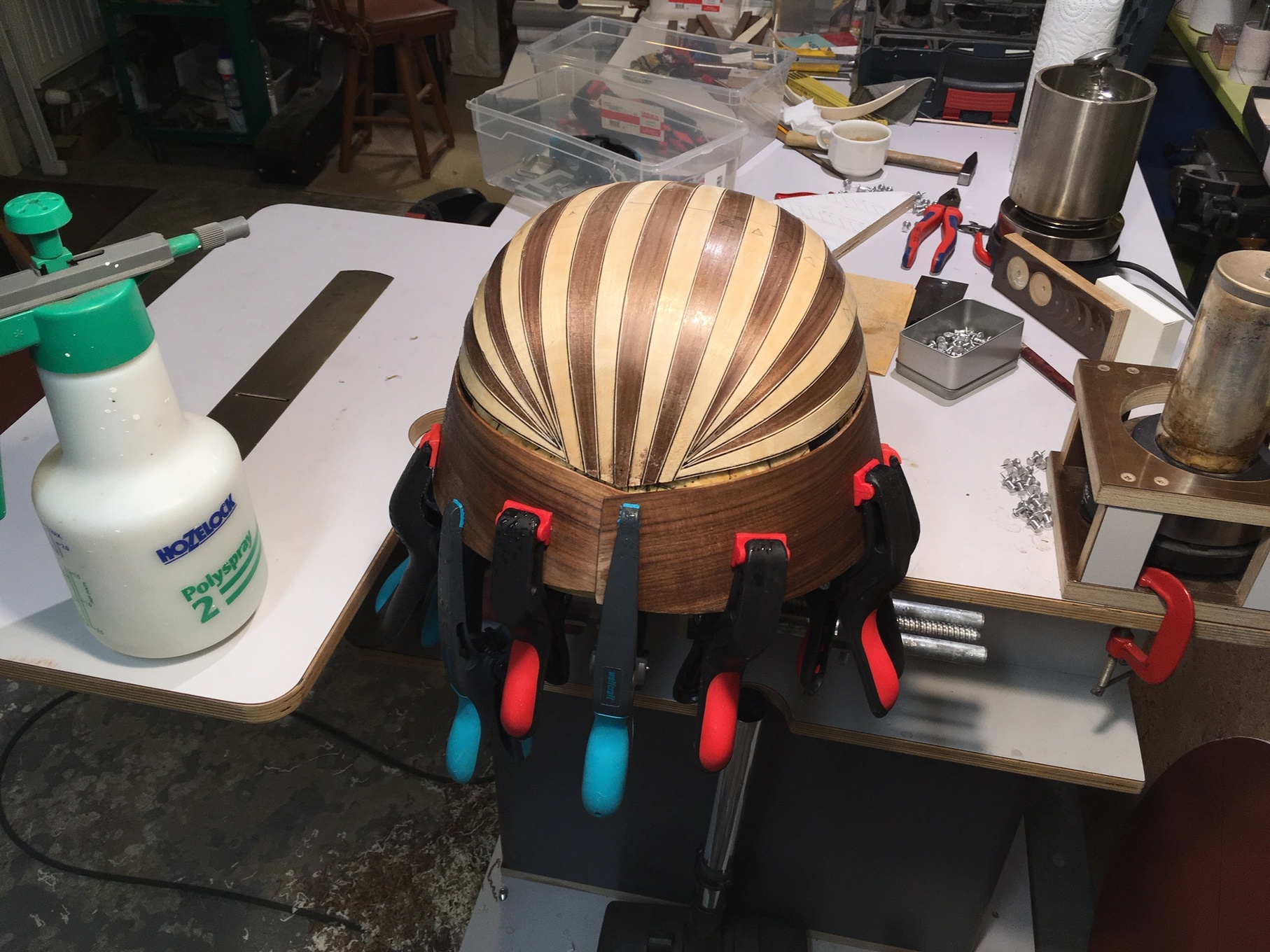

Και με την ευκαιρία να πω ότι προχώρησε το σκάφος από το 4ο.
Οι δυό τελευταίες μεγάλες ντούγιες, μετά το πρώτο λύγισμα και ένα "βρώμικο" πλάνισμα, υποβάλλονται υγρές σε ολονύκτιο πειθαναγκασμό. Μέχρι αύριο θα εχουν πειστεί για το σχήμα που πρέπει να πάρουν και στη συνέχεια θα γίνει το φάιν τιούνινγκ και η κόλληση...

Φίλε Στέργιο περιττό πλέον να λέω μπράβο σ εσένα για τις σκαφάρες και τα όργανα που φτιάχνεις. Έβαλα στο μάτι αυτές τις αλουμινένιες (μάλλον) καρφίτσες με το κεφάλι που βλέπω στον πάγκο σου. Δίνω όσο όσο για να μου πεις αν θυμάσαι που τις προμηθεύτηκες κι αν υπάρχει ηλεκτρονικό κατάστημα να αγοράσω. Καλή συνέχεια στην κατασκευή σου φίλε.

Πα,πα,πα,πα,Ωρε γκιαούρηδες τι φτιάχνεται,ΩΡεεεεεεε,;έτσι λοιπόν έμαθα από εσάς τώρα τελευταία,Οτι τα πλαινάρια η κωλαράτζα,και τα παραπέτια,πρέπει να έρχονται εκεί που πρέπει με τα λυγηστήρια,και Επειτα να υγραίνονται,και να μένουν την νύχτα,και Ετσι την επόμενη ημέρα,Τσαααααακ κάθονται εκεί που πρέπει σαν καλά μαλωμένα παιδάκια,για τον φίλο που ζήτησε τα πινς   https://www.dickblick.com/products/stainless-steel-push-pins/ και επίσης ............................................https://www.google.com/search?q=Stainless+Steel+Push+Pins&source=lnms&tbm=isch&sa=X&ved=0ahUKEwiUpf2P2OfiAhURlIsKHeU5CccQ_AUIECgB&biw=1536&bih=722&dpr=1.25 να γράφετε στο google αυτό,Stainless Steel Push Pins,............Σας ευχαριστούμε κύριοι όσοι δίνετε πληροφορίες και ασχολήσαστε,κάνετε έργο,για όλους μας

Γιάννη και Νίκο, ευχαριστώ!
Οι πινέζες είναι "Moore Push-Pin 3-100" και τις είχα πάρει από την αμαζόνα κείθε του Ατλαντικού https://www.amazon.com/gp/product/B0027A5EC0/ref=ppx_yo_dt_b_asin_title_o03_s00?ie=UTF8&psc=1
Συνήθως δεν πουλάει στην Ευρώπη αλλά σε μερικά ψιλολοίδια κάνει εξαιρέσεις. Η τιμή (που είναι κυμαινόμενη) αυτή τη στιγμή είναι πολύ ψηλή. Θυμάμαι τις είχα πάρει 5-6 ευρώ συν ταχυδρομικά, κάπου 12 ευρώ συνολικά.

Ισως επειδή διαθέτω από παλιά αυτές τις πινέζες να σχολιάσω ότι παρατηρώντας τη φωτογραφία
μου φτιάχνει η διάθεση τόσο από το εξαιρετικό ημίεργο σκάφος , όσο και από το λειτουργικό - πολυεπίπεδο περιβάλλον εργασίας !!!

Στέργιο εσύ δεν κανείς σκάφος..... πορτρέτο  κανείς. ...!!!!!
