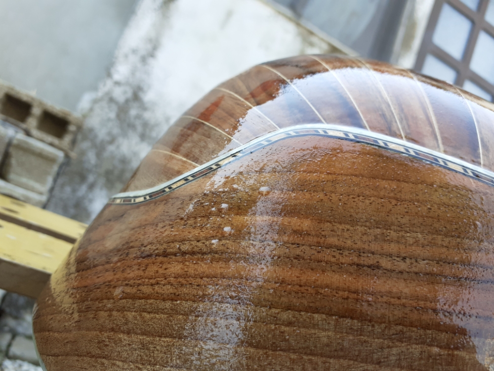

Παιδιά ξέρει κανείς γιατί έγινε αυτό? Είναι βερνίκι μπάλας αραιωμένο με οινόπνευμα.  το έριχνα με πιστόλι και μετά από λίγο έβγαιναν αυτες οι σταγονες η οποίες  είναι κάτι σαν νερό ή  οινόπνευμα,  το σκούπιζα με το χέρι και χανόταν.   Να προσθεσω οτι το κομφλερ το είχα αδειάσει από τυχόν νερα στο αεροφηλακιο και χρησιμοποιώ  και φίλτρο.
 Να προσθέσω ότι είχε γίνει προεργασία για γέμισμα τον πορον .
Ήταν ένα πράγμα λες και ιδρώνει το όργανο,    σε μερη που δεν το
 σκουπιζα μετά από κανα μισάωρο εξαφανιζόταν...
Μήπως έχει τύχη σε κάποιον???
Όλα τα περίεργα με τα βερνίκια σε εμένα γίνονται........
Απ: Φωτογραφίες και Βίντεο από Εργαστήρια : Ιούνιος 2019
« Απάντηση #69 στις: Ιουνίου 20, 2019, 01:22:42 μμ »
Γιώργη η βαφή με πιστόλι είναι ΔΎΣΚΟΛΗ , (για να χεις καλά αποτελέσματα)πρέπει κάποιος να σου δείξει και πρέπει να αφιερώσεις χρόνο και να κάνεις δοκιμές!
Για να μην απογοητευεσαι και στεναχωριέσαι η γνώμη μου ,τριψτο καλά και πέρασε το μπάλα!
« Απάντηση #70 στις: Ιουνίου 21, 2019, 07:46:34 πμ »
γιωργο το φιλτρο υπενθυμιζω ειναι ανα 15 μετρα, δηλ αν εχεις 31 μετρα λαστιχο θελεις 2.
και το κομπρεσερ παντα το γερνουμε οταν το αδειαζουμε. αυτα τα γενικα...
αν και οι δικες σου φουσκελες χανονταν μετα το σκουπισμα να γραψω κανα 2 πραγματα για αυτες που δεν χανονται...
οι φουσκαλες μπορει να ειναι αρκετα πραγματα, οπως εγλωβισμενος αερας μεσα σε πορο (οποτε πριν το λουστρο γεμιζουμε καλα με σηλερ 2-3-4 χερια οσο χρειαζεται, και οχι ενα) εγκλωβισμενη υγρασια που παλι ευθυνονται οι ποροι του ξυλου , (δηλ αν το ξυλο δεν ειναι ξερο, και βρει κανενα πορο να διαφυγει) και η η υγρασια της ατμοσφαιρας (οποτε κοιταμε παντα ποση υγρασια εχει, οταν περναμε πιστολι, οταν εχει πανω απο 75 % θυμαμε ποτε δεν βαφαμε)
επισης δεν ξερω κατα ποσο ειναι δοκιμο να περασει καποιος το 500αρι με πιστολι, μπορει να ευθυνεται και αυτο, δεν ξερω... γιατι ομως δεν πηρες κανονικη βαβη;

Στελιο καλημερα, ευχαριστώ  καταρχην για την απαντηση,
Το φίλτρο το έχω 15 πόντους πριν το πιστόλι,
 Αυτό με την υγρασία τις ατμόσφαιρας  μπορεί να έχεις δίκιο, γιατί η υγρασία εάν δεν ήταν 100%  ήταν 90 % σίγουρα.
Τώρα στην ερώτηση σου που μου έκανες (Γιατί δεν πήρες κανονική βαφή τι εννοείς?)
Μάλλον λουστρο  εννοείς...
Απάντηση.......  (Γιατί δεν ξέρω τι να πάρω.....)

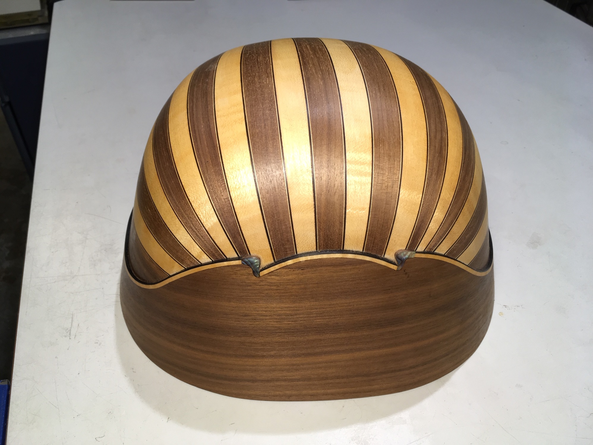

Ραστώνη και παραλία μυρίζει τελευταία… Αλλά μη σκιάζεστε στα σκότη! Η παραγωγή είναι ακόμα ζωντανή (σαν τη σπίθα που κρυφοκαίει κλπ κλπ…)
Το σκάφος του 4ου είναι έτοιμο:
