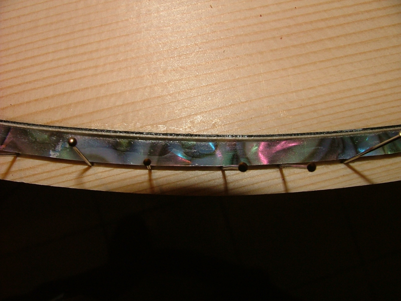

ωραιος,ευχαριστω!εγω εχω του ενος χιλιοστου (0.9 γι την ακριβεια) που ειναι μονο για φιγουρες,οχι για κορδονια!γιαυτο σε ρωτουσα την αλλη φορα στο p.m...
θα τσεκαρω αυριο να δω αν λυγιζει με πιστολακι!ευχαριστω.

Πιστευω αυτα τα φιλετα περιμετρικα του σκαφους καλυτερα ειναι να ξεκινας την κοληση απο πισω απο την κολαντζα και να ερθεις μπροστα!! Κολανε και λυγιζουν πολυ πιο ευκολα!!!

Φίλε μου και όπως λέει ο Κώστας γίνεται. Επειδή όμως το φιλέτο των 2 χιλιοστών είναι αρκετά σκληρό, προσωπικά το λυγίζω πριν το κολλήσω, στον κύλινδρο που λυγίζω τις ντούγιες αλλά με πολύ χαμηλή θερμοκρασία (προσωπικά έχω και έναν με κατοστάρα λάμπα πυράκτωσης που δεν ανεβάζει μεγάλη θερμοκρασία). Αφού πάρει λοιπόν το σχήμα της περιμέτρου του καπακιού, το κολλάω με κόλλα στιγμής κλασσικά με καρφίτσες.

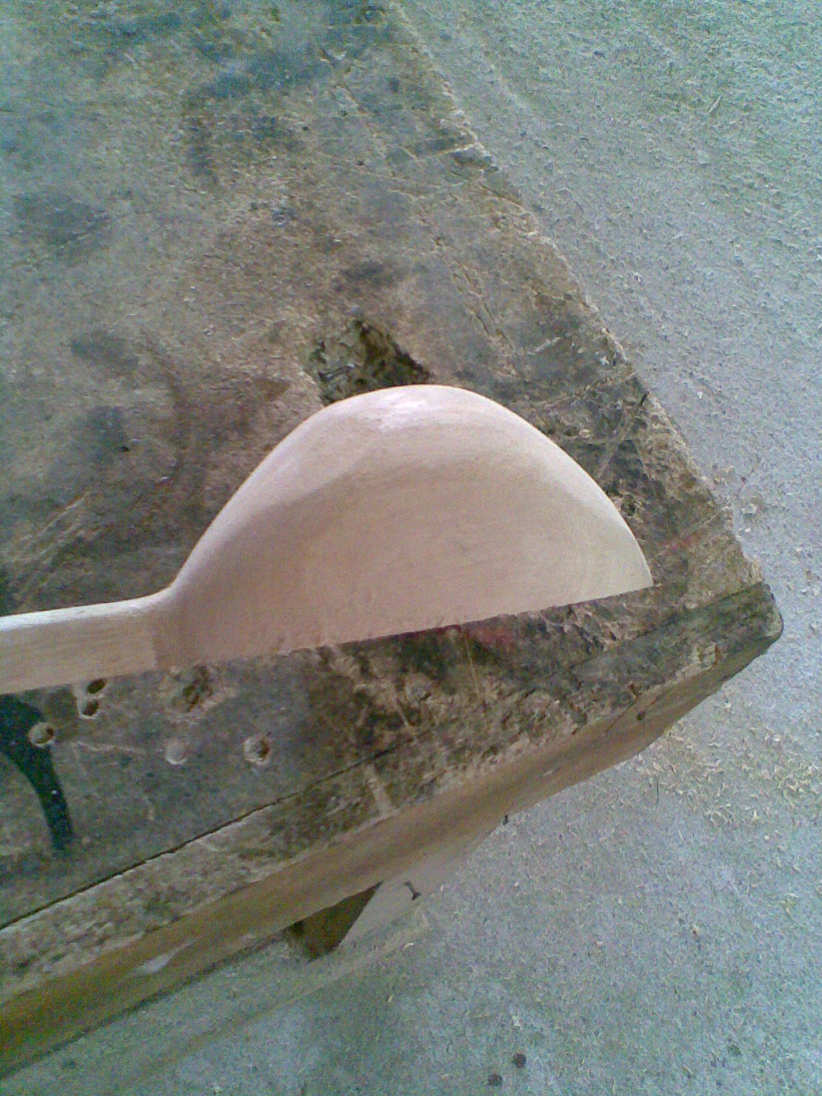

Σημερα βρηκα εντελως τυχαια το πρωτο οργανο, η μαλλον προσχεδιο που αποπειραθηκα να φτιαξω πριν απο χρονια.Ειναι ολο απο μονοκοματο ξυλο( και το καραολο) μαλλον αφρικανικο , και προοριζοταν για μπαγλαμαδακι.Τωρα που το μετραω ξανα, μαλλον πολυ μεγαλο μπαγλαμαδακι θα ητανε αυτο, αφου το μηκος της χορδης του θα ξεπερνουσε τους 39-40 ποντους.Για το σχημα δεν το κουβεντιαζω, ειχα τοση καυλα να φτιαξω κατι με χορδες που να παιζει κιολας, που μου βγηκε κουταλα για φασολια τελικα.Απο την τρελα μου να σκαψω ολο και ποιο βαθεια, τελικα το τρυπησα και ετσι του εβαλα στοκο 2 συστατικων για σιδερα, και το μπαλωσα.Δεν θυμαμαι γιατι εγκατελειψα το  progect  αυτο, αλλα βρισκω καλη ιδεα καποια στιγμη να ασχοληθω να το τελειωσω.Παραθετω φωτο....................
