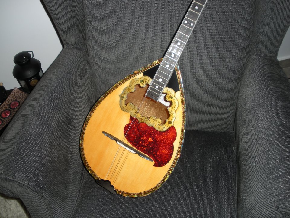

Ζαρκαδα ατιμεεεεεε!!!!
Τι τζουρας ειναι τουτος μωρε θα μας τρελανεις;
Πω πω πω κουκλι σκετο ειναι παναθεμα σε

Αντε θα βαλω δυο ακομα απο το ιδιο οργανο πριν και μετα το βαψιμο.Το οργανο αυτο δεν το εχω πια.Αλλαξα το καπακι του γιατι μου καθησε και δεν μπορουσα να το βλεπω.Συμβαινουν κι αυτα

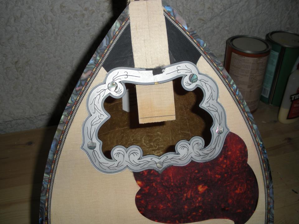

Τι ομορφιες ειναι αυτες ρε τρελε! Αυτη τη φιγουρα στην τρυπα πως την εκανες και απο τι υλικο ειναι;
Μηνύματα: 6.140
Απ: ΟΡΓΑΝΑ ΠΟΥ ΕΦΤΙΑΞΑ ΚΑΤΑ ΚΑΙΡΟΥΣ
Απάντηση #67 στις:
Φεβρουαρίου 13, 2012, 08:45:16 μμ »
η φιγουρα ειναι ασετοπαστα, καπου την ειχα δει.Η ροζετα ειναι ετοιμη απο μαγαζι

Μπραβο κωστα ,το φιλετο στο καπακι ασετοπαστα ειναι ?
Μηνύματα: 6.140
Απάντηση #72 στις:
Φεβρουαρίου 14, 2012, 09:42:06 μμ »
Ναι παντελη...ειναι χοντρη ασετοπαστα 2-2,5 χιλ απο κωσταντελο που μοιαζει με οστρακο οταν λουστραριστει

Kωστα την ασετοπαστα πως την καμπυλωσες;ή το εκοψες κατευθεαιν σε καμπυλη?
Μηνύματα: 6.140
Απάντηση #74 στις:
Φεβρουαρίου 15, 2012, 06:34:32 μμ »
Παράθεση από: ρεμα στις Φεβρουαρίου 14, 2012, 11:26:14 μμ
Την κοβεις λουριδες στο δισκο με προσοχη γιατι σπαει, και μετα κολας την μια ακρη και λιγας ζεσταινοντας με σεσουαρ για τα μαλια.
Εγω την κολαω με logo στιγμης
