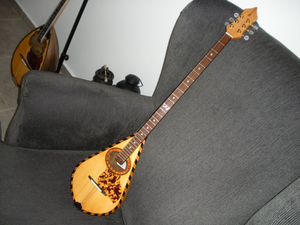

τι θα εκανα χωρις εσας ρε μαγκες? Ευχαριστω εκ μερους ολων για τα βιντεο.Ετσι λοιπον φιλε καπα σου αφιερωνω το τζουραδακι που εφτιαξα το 20..... δεν θυμαμαι.Πληροφοριακα το σχημα του ειναι δικης μου εμπνευσης.Σκαφος φλαμουρι, μανικο κελεμπεκι με κοντρα weger και ταστιερα weger
