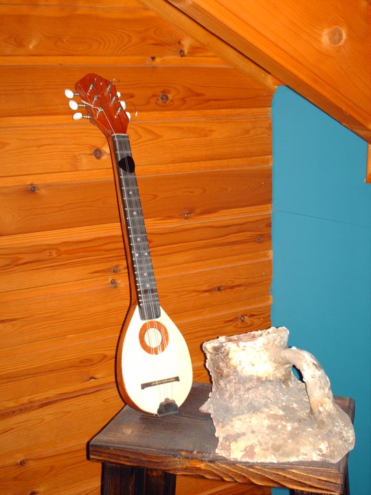

Εχουμε και λεμε.........2004-05 ο πρωτος μπαγλαμας

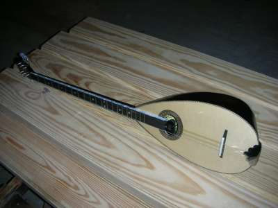

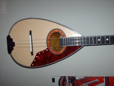

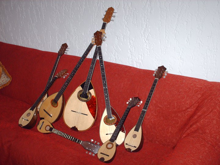

ξανα στο 2005..........μαζεμενα ολα μαζι αφου τα ειχα δωσει σε φιλους,    για τις αναγκες της φωτογραφησης.Στο κεντρο το πρωτο μπουζουκι που εφτιαξα........παιζει ακομη καπου στον Αλιμο.

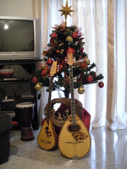

παρακατω      Χριστουγενα 2009 .μπουζουκι που εχω ακομη γιατι μου εκατσε ο ηχος του, και τζουρας δικο μου μοντελο

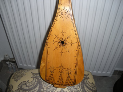

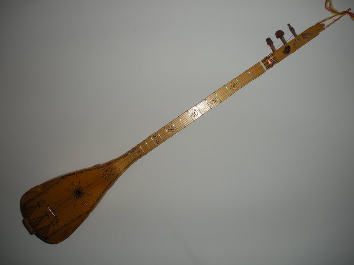

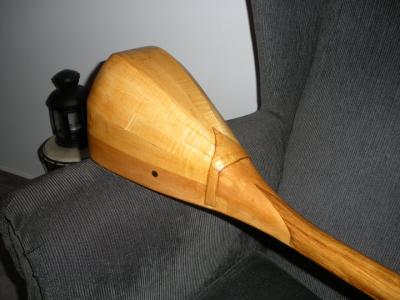

 Εδω ο ταμπουρας του Μακρηγιανη που εφτιαξα το 2010 μετα την αγορα του ομωνημου βιβλιου του Ν.Φρωνιμοπουλου που μου ανοιξε τα ματια.

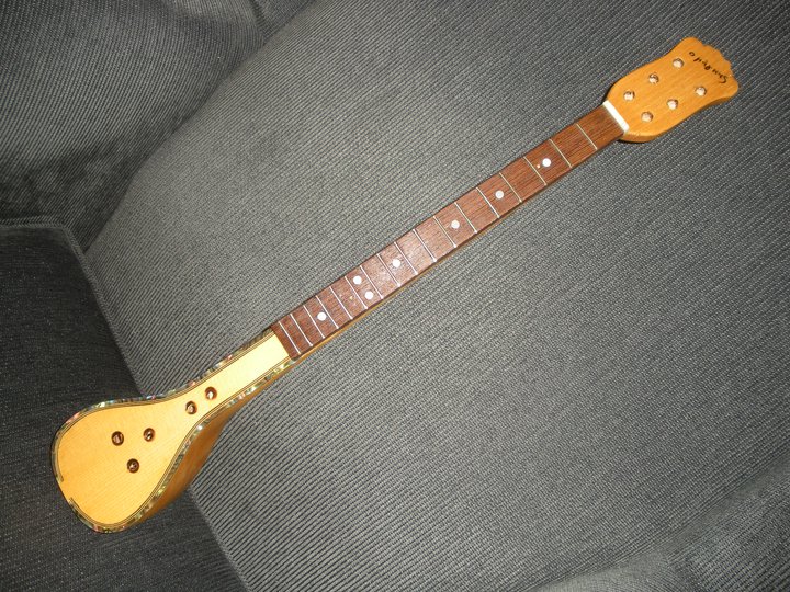

Τελος ο μαγκας ο Μπατης μου φτιαγμενος το καλοκαιρι του 11 λιγο βιαστηκα μπορω να πω και ισως γι αυτο να ειναι και αφωνος.Δεν πηραζει ομως αρεσει στη γυναικα μου και ετσι εκτελει χρεη διακοσμιτηκου μεσα στο σπιτι

Φιλε μου συγχαρητηρια!! Τα οργανα πανεμορφα και με το δικο σου προσωπικο υφος!!
Και απο ηχο αυτο που ακουσα μιλαμε για κορυφη!!
ΥΣ  Ο μπαγλαμας το ξαναδιαβασα καπου οτι δεν παιζει καλα!
Εχω την αισθηση οτι δεν παιζει καλα λογω των οπων αλλα και του μικρου σκαφους!
Η τρυπα βασικα ξερουμε οτι ειναι στα 2/3 της αποστασης του σκαφους απο χορδιερα
Εδω οι 3 οπες ειναι πολυ κοντα στον καβαλαρη! Οι αλλες δυο μηπως κανουν ζημια;;
Πρεπει να κανεις καμια δοκιμη να κλεισεις τις δυο τρυπες στον τακο και βλεπεις και πραττεις!
Αλλη σκεψη ειναι να λεπτυνεις κι αλλο το καπακι, αν δεν εχει κατσει καθολου παει να πει οτι αντεχει!

Μπραβο ρε καλλιτεχνη,την ψυχη σου βγαζεις στο ξυλο.Ολα ειναι πανεμορφα ιδιαιτερα το  Χριστουγεννιατικο μπουζουκι.
