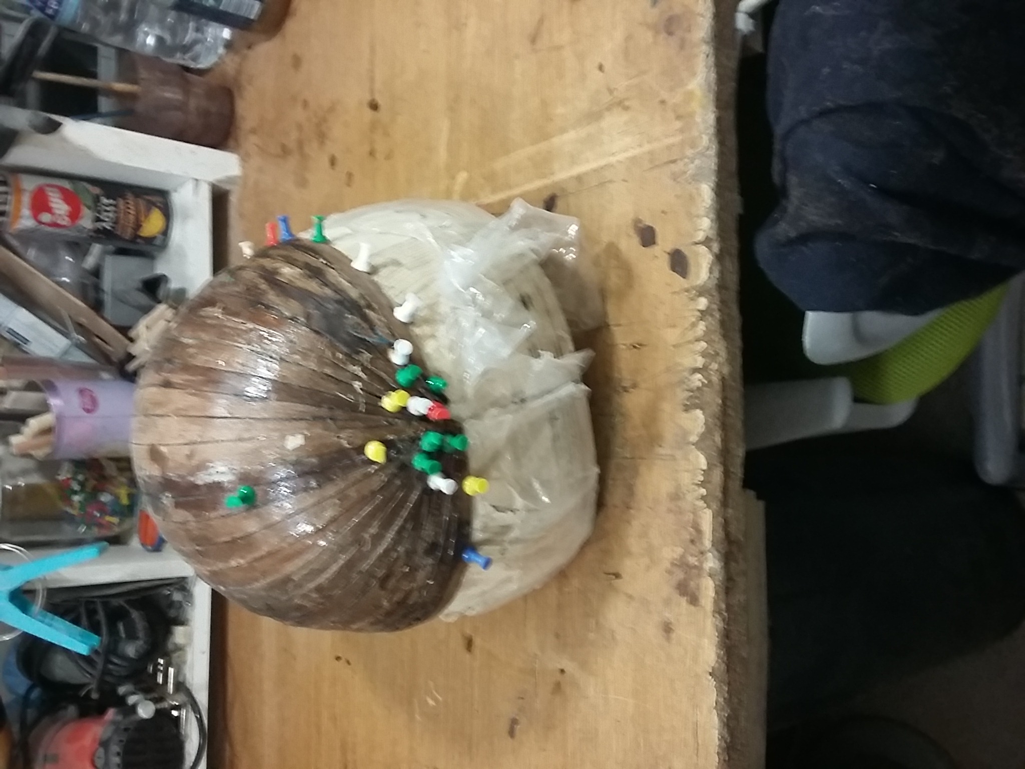

Δύο κενά που αχνοφαινονται στο low bout...είναι δεν είναι 0,5 χιλιοστά...Τι να κάνω?Να το αφήσω έτσι?Απλά σκέφτομαι ότι αυτά τα φτιάχνεις μια φορά και καλό είναι να είναι σωστά.. Τώρα είναι το ίδιο όλα ξύλα.. Αλλά σε σχέση με το πατρόν υπάρχει σε όλα αυτή η διαφορά..

Άψογο είναι . Να βρεις μόνο γιατί έχασες ακρίβεια όταν τα ρουταριζες. Ή σου γλυστρησε το πατρόν ή δεν πατούσε σωστά το ρούτερ .

Τέλειο ειναι
Αν σε απασχολεί αυτή η διαφορά - για μένα δεν ειναι σημαντική-κόλλησε κάποιο κομμάτι καπλαμά 1-2 χιλιοστά και μετά τρίψε το να καλύψει τα κενά ελέγχοντας με γωνιά την καθετότητα στο επίπεδο
κι εγώ δεν βλέπω κάτι σοβαρό, γενικά πολύ σωστά μου φαίνονται - μικροδιορθώσεις πάντα βγαίνουν.
Αυτά στην εικόνα είναι templates? δεν βλέπω πάχος, γι αυτό ρωτώ. Το "μέσα" θα γίνει καλούπι για ζέσταμα/γύρισμα ? βλέπω έχεις λάβει υπόψη το κενό (πάχος πλαϊνού) αλλά αναρωτιέμαι πως θα το κατασκευάσεις - γιατί έχω την αίσθηση ότι αν προσθέσεις από πάνω λαμαρίνα ή αλουμίνιο ή οτιδήποτε άλλο θα μειωθεί το κενό

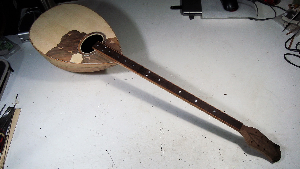

κι επειδή όλο κιθάρες βλέπουμε τελευταία, βάζω και δυο μπουζούκια,
 το πρώτο σχεδόν τελείωσε (μπήκαν και τα τάστα, στο σετάρισμα είναι)
και στο δεύτερο έκανα το μόρσο πιο "αεράτο"

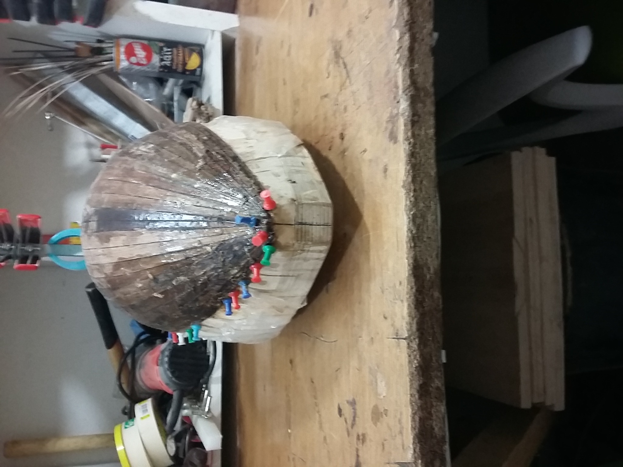

Προχωρισα λιγο το σκαφακι εχουν μεινει τα πλαιναρια τα οποια θα ειναι καρυδια και τα εχω βαλει να μουλιασουν και η κολατζα θα ειναι και αυτη καρυδια.
