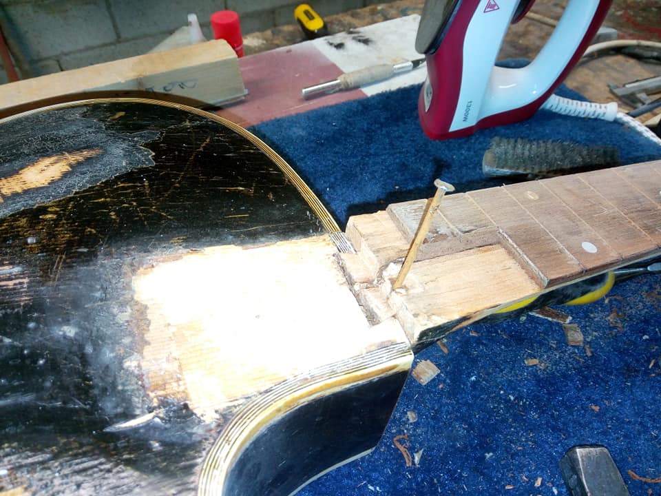

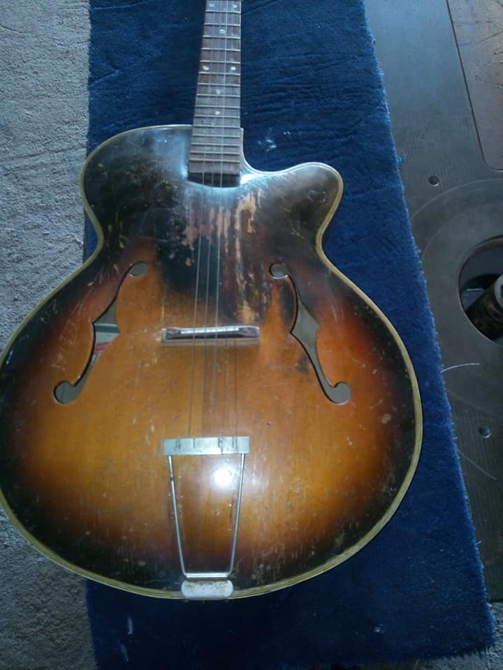

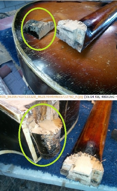

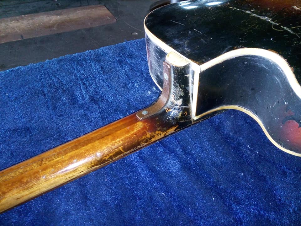

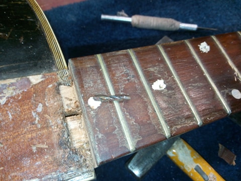

Αυτο κι αν ειναι προκληση.Αφου ανοιξα τη θηκη της και ενθουσιαστηκα , ηρθε αμεσως μετα το πρωτο σοκ.Και λεω το πρωτο γιατι ακολουθησαν  κι αλλα.Ησιδερογωνια στο τακουνι ηταν απλα ενα απο τα πολλα
Απ: Ibanez 1960............περιπου!!!!!!!
« Απάντηση #1 στις: Μαρτίου 26, 2019, 08:32:46 μμ »

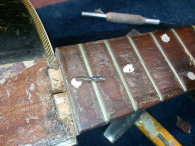

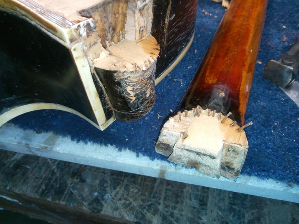

Λιγακι ιστορια.Το οργανο αγοραστηκε το 60 απο πατερα φιλου ο οποιος ηταν τοτε Ροκαμπιλας μεγαλος .Αφου ταλαιπωρησε το οργανο καμια 20αρια χρονια το πηγε το 82 σε μαστορα λεει.........................ο οποιος μαλλον μαραγκος ητανε.Ετσι λοιπον αντιμετωπισε την κιθαρα σαν επιπλο κι οχι σαν οργανο.Εβαλε γωνια σιδερενια στο τακουνι της που ειχε σπασει,συμπληρωσε και καμια 20αρια καρφακια, και σα να μην εφτανε αυτο καρφωσε το τακουνι απο πανω εως κατω με προκα 18χ36.Διπλα στην προκα ηταν κι αλλη μια τρυπα σαν προκα αλλα χωρις κεφαλι.Ηταν σπασμενο τρυπανι τελικα.

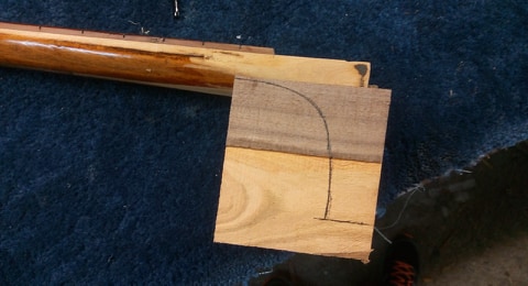

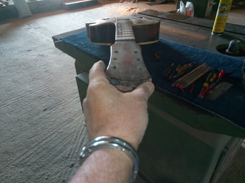

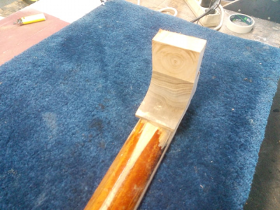

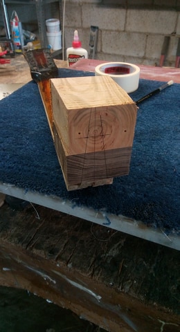

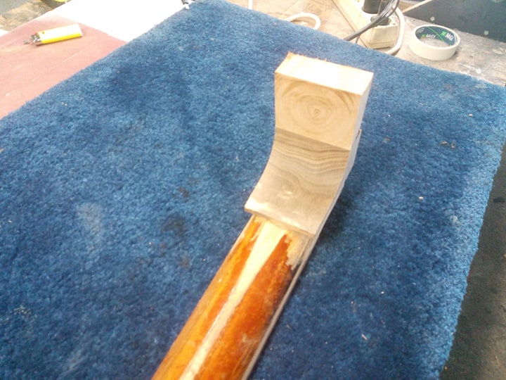

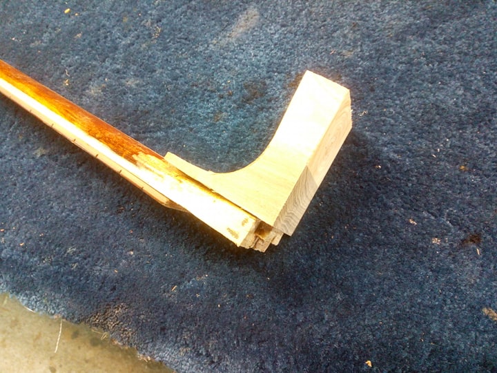

Οταν ειδα ολα αυτα αποφασισα να προσεγγισω εντελως διαφορετικα.Μεχρι τοτε η σκεψη μου ελεγε να φτιαξω το τακουνι με κολλα και εναν πυρο και ολη την αλλη κιθαρα να τη βαψω απλα.Κοιταζοντας ομως μεσα με το καθρεπτακι ειδα οτι ο τυπος εχει βαλει χερι και στα ενδοτερα.Οπωτε για να κοιμαμαι υσηχος , λεω θα την ανοιξω.........................
Το παλιο τακουνι ηταν σαπιο απο τις σκουριες που εβγαζαν οι προκες ,κι η λυση ηταν μια.Καινουριο λοιπον.....................

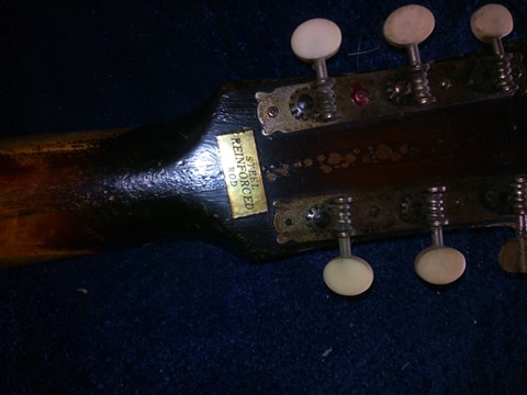

το καραολο οπως θα δειτε στη φωτο εχει παρει και γερνει λιγο προς τα αριστερα οπως την κοιταζουμε ανφας ,παρ ολο που μανικι και καραολο ειναι μονοκοματα με κοντρα στη μεση μεχρι επανω.Αυτο θα μεινει ως εχει ομως.Ασε που μεσα στο μανικι υπαρχει βεργα ασταλινη οπως λεει και το αυτοκολλητο.Βεργα χωρις ρυθμισεις κλπ.

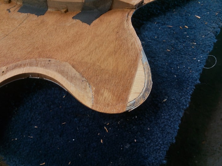

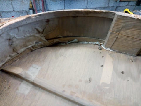

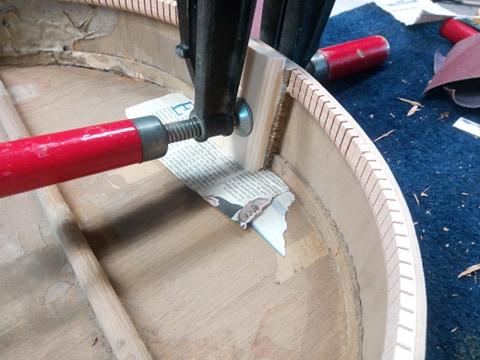

Και ξεκαπακωσα. Δεν επεσα εξω..................καποιος ειχε βαλει το χερι του.Κατ αρχην να πουμε οτι ολο το σωμα της κιθαρας ειναι απο κοντρα πλακε!!!!!!!!!!!!!!!!!!!!!!!!!!!!!!!!!!! Δεν γνωριζω αν ολες φτιαχνονταν ετσι η απλα μονο τα φτηνα μοντελα.Στα αριστερα της πρεπει να ειχε σπασει και με γαζες και κολλα για ξυλα ειχαν προσπαθησει να κλεισουν την τρυπα .Εκει θα δω τι θα κανω.Πρωτα πρωτα ομως ενισχηση περιμετρικα για ναχει λιγο ..ψαχνο να πατησει το καπακι.Στη συνεχεια κολληθηκε κομματι φλαμουρι  ενισχησης του τακου...........................

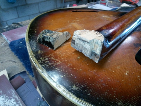

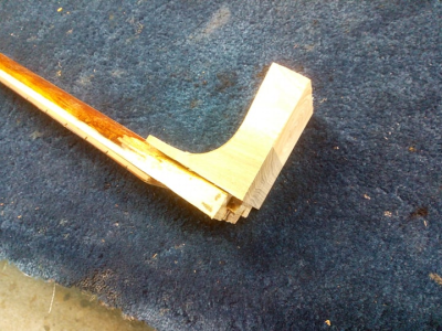

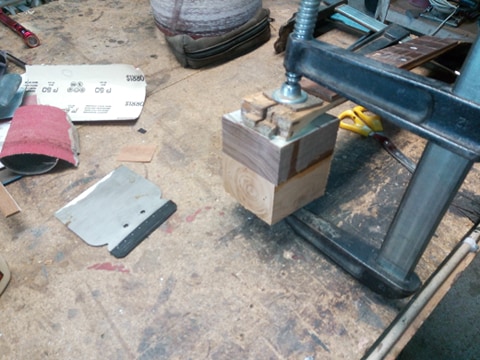

Αν το είδα καλά, έβγαλες τα δυο κομμάτια του αρσενικού μόρσου και πολύ καλά έκανες
το θηλυκό μόρσο σε τι κατάσταση είναι ; θα μπορεί να δεχθεί το καινούργιο αρσενικό σε σχήμα V που ήδη φτιάχνεις ;
σίγουρα θα θέλει κι αυτό πολλή δουλειά για να έρθει στα ίσια του . Εκτός κι αν σε εξυπηρετεί καλύτερα να φτιάξεις και νέο θηλυκό
και να τα "παντρέψεις" !  Καλή συνέχεια !
« Απάντηση #7 στις: Μαρτίου 27, 2019, 07:27:47 πμ »
εβγαλα το μορσο ολο Ιωσηφ μου ...........θα φτιαχτει αρσενικο απο την αρχη.Το θηλυκο του καθαριστηκε και ειναι μια χαρα

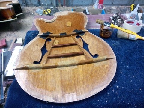

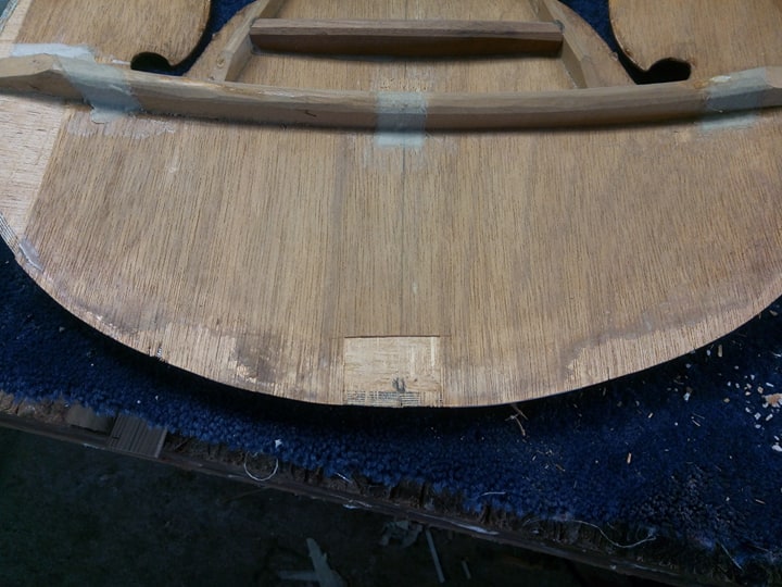

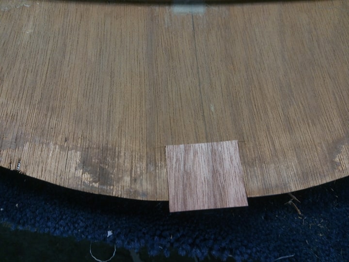

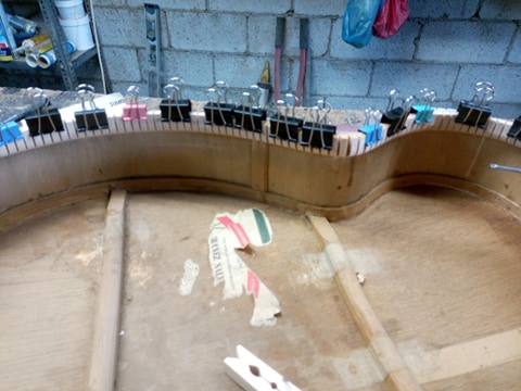

το καπακι λοιπον ειχε σπασιματακια κατα την εξαγωγη του.Ηταν κι εντελως ξερο απο τα χρονια.Ετσι λοιπον ετριψα και εβαλα οπου ελειπε κοματακια καπλαμα σημυδα ..........οπως εχει δηλαδη και το κοντρα πλακε.
Εν αναμωνη να στεγνωσει η κολλα , και μαλλον αυριο κολλαω καπακι.
Τα καμαρια ηταν κολλημενα πολυ καλα.Ετσι μιας και υποστηριζω τη θεωρια .....εντεκαδα που κερδιζει μη την αλλαζεις, δεν πειραξα τιποτα.

« Απάντηση #11 στις: Μαρτίου 28, 2019, 07:59:09 μμ »
Το καπακι ετοιμο να μπει στη θεση του.Πρωτα ομως ενα χερι γομαλακα με το πινελο.Ετσι για προστασια..........

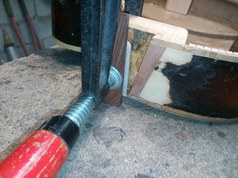

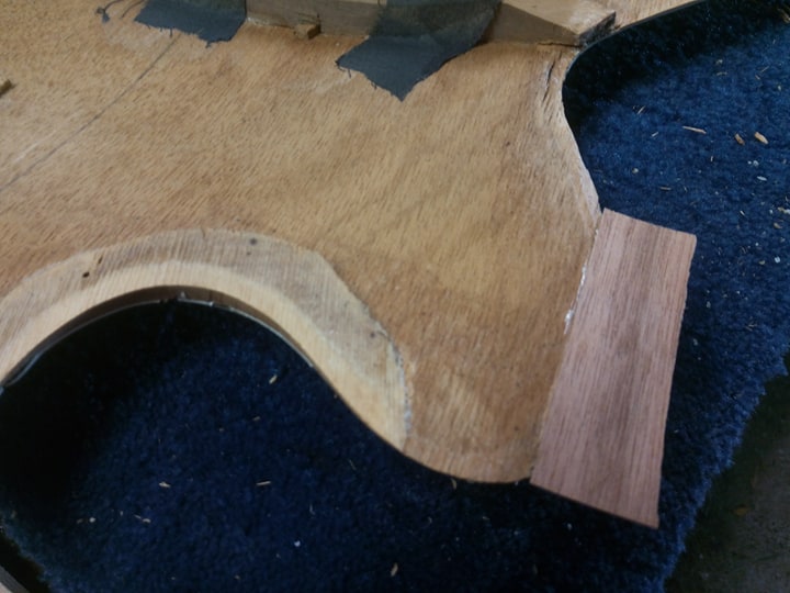

Κατα την εξαγωγη του το μανικο πηρε μαζι του και κοματακια ξυλου απο το σωμα.Αντικατασταθηκαν κι αυτα..........................εδω στη φωτο το κολλημα του δεξιου μερους

« Απάντηση #12 στις: Μαρτίου 29, 2019, 10:11:09 μμ »

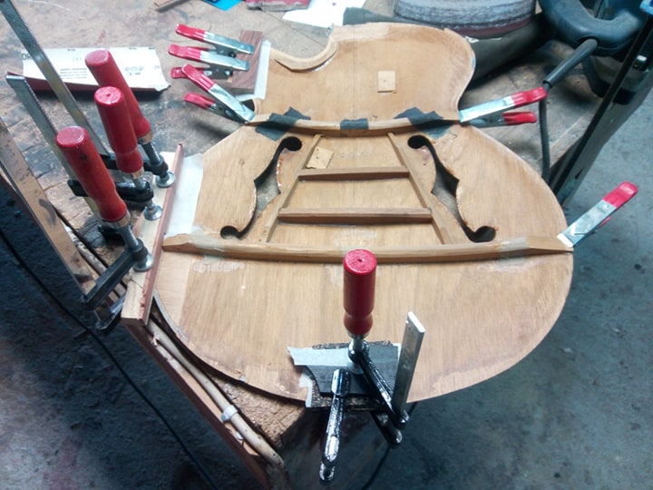

Συνεχεια με την πλατη .Οπως και στο καπακι μπαλωνουμε η κολλαμε οτι δεν ειναι στα καλα του.Βημα βημα.....................
Πρωτα ομως καθαρισμος με αερα, μετα με υγρο πανακι, και στεγνωμα με σεσουαρ
Αυτα που φαινονται ειναι κολλες, βαφες ,και αλλα πολλα που δε βγαινουν.........................και δεν υπαρχει και λογος
