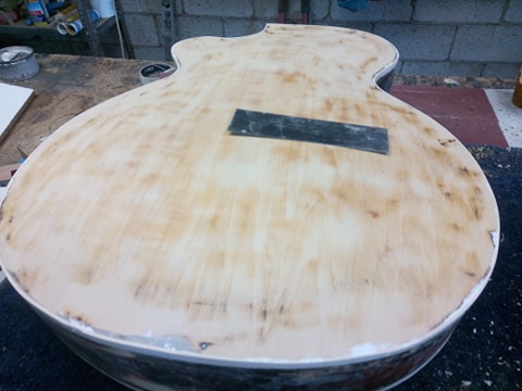

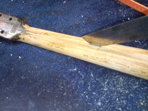

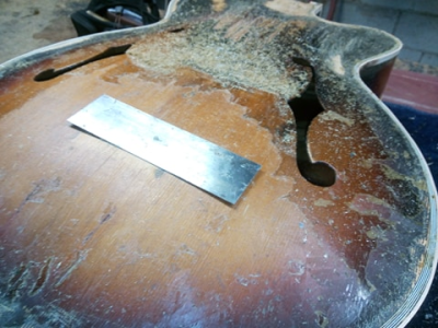

φαντασου ενα κομματι ατσαλι να διατρεχει ολο το μανικι.Τοσο απλα...................
Οταν ξυλωσω την ταστιερα θα ανεβασω φωτο...............

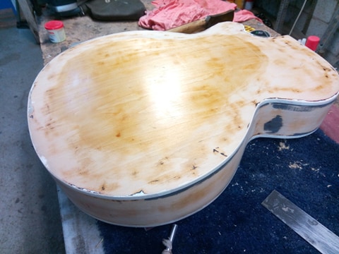

Στην σημερινη φωτο ολα κολλημενα περιμενοντας την πλατη.Εχει περαστει και γομαλακα

« Απάντηση #17 στις: Μαρτίου 30, 2019, 03:59:35 μμ »
Στην σημερινη φωτο ολα κολλημενα περιμενοντας την πλατη.Εχει περαστει και γομαλακα......................παντου

θα σου πω πως το κανω εγω..........................
Αφου η ταστιερα ηταν αχρηστη λοιπον και οπως θα ειδες την εκοψα για να βγαλω το μανικι, κανω το εξης.Πλανιζω το μανικι απο την πλευρα της ταστιερας μεχρι να μεινει λιγο.Τοσο ωστε να βαλω το σιδερο στην πριζα, να περασω μια δυο και μετα με μια σπατουλα λεπτη την ξεκινας και βγαινει σαν αυτοκολλητο.
Στην περιπτωση ομως που η ταστιερα θα μπει παλι η ιδια, αλλαζει το συστημα.Ζεστη με πιστολακι, υγρασια με πινελο και υπομονη

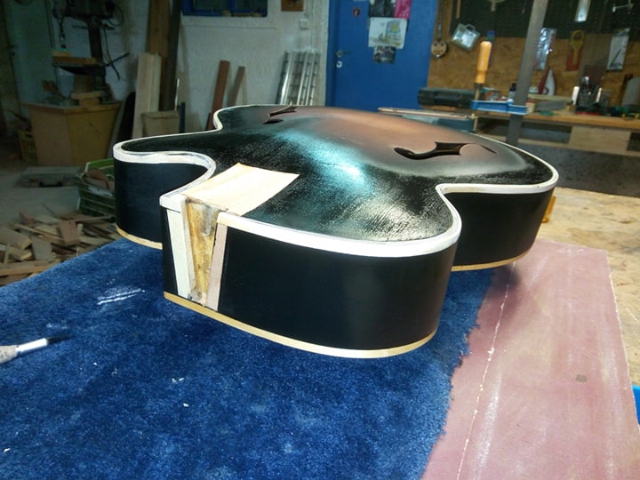

« Απάντηση #24 στις: Απριλίου 04, 2019, 05:05:15 μμ »

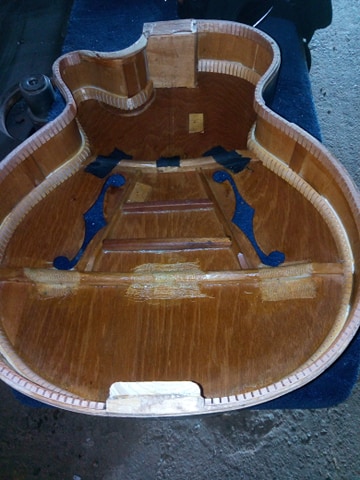

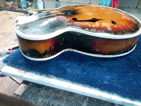

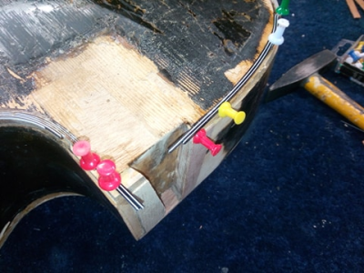

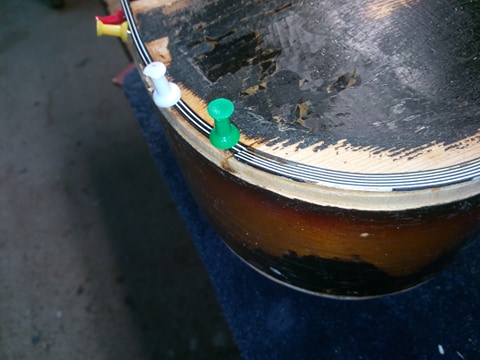

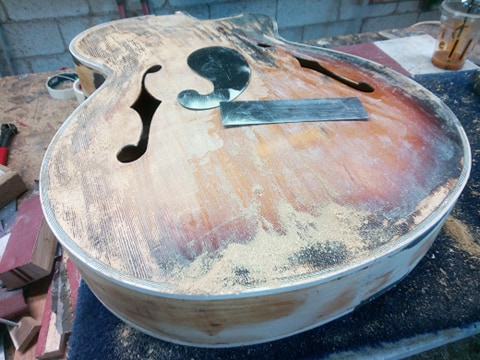

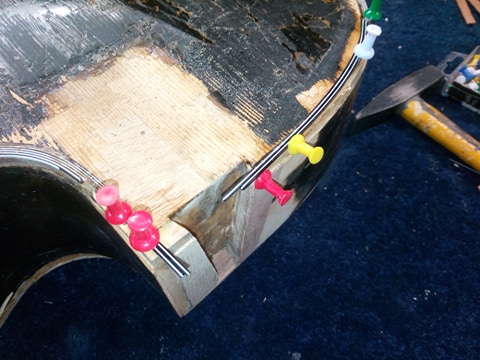

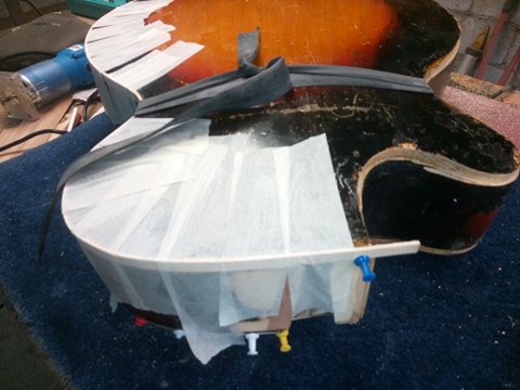

Συνεχεια με εργασιες στην Αμερικανα.Συριτια , περιμετρικο, ξεβαμα  κλπ.Επελεξα να βαλω ξυλινο περιμετρικο για να γινει μια συμπαγη κολληση με ολα μαζι.

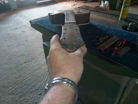

« Απάντηση #25 στις: Απριλίου 04, 2019, 05:09:53 μμ »

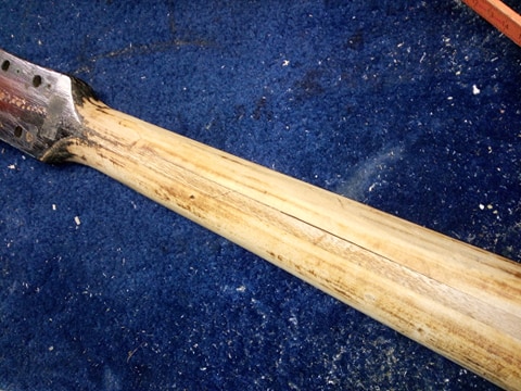

Θα συνεχιστει με το μανικι της που τελικα θα αλλαχτει ολοκληρο.Εκτος του οτι ειναι απο πολυ μαλακο ξυλο( μαλλον κεδρος) εχει στριψει κατα τον αξονα του.Θα του βαλω ενα κελεμπεκι με κοντρα χωρις βεργες κλπ και θαχω το κεφαλι μου ησυχο
Απ: Ibanez 1960............περιπου!!!!!!!

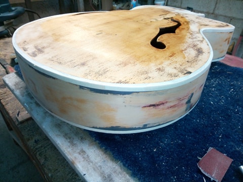

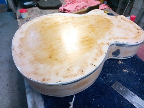

« Απάντηση #26 στις: Απριλίου 05, 2019, 02:31:20 μμ »
Οπως λεγαμε χθες το μανικι ειναι αχρηστο.............................Και στριμενο, και μαλακο ,και ξεκολλημενο .............και με σιδερο μεσα του

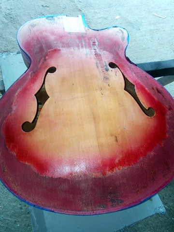

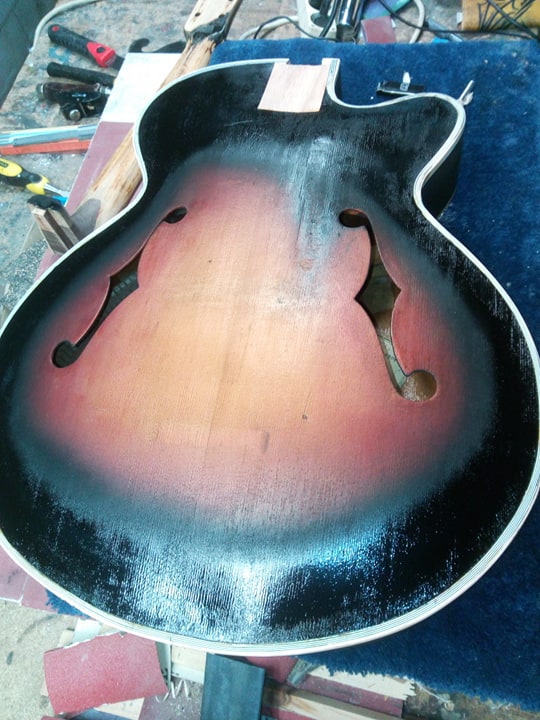

Ηρθε η ωρα για βαψιμο.Μασκαρισμα με χαρτοταινια τα περιμετρικα, και βαψιμο με χρωμα νερου το μεσα
« Απάντηση #28 στις: Απριλίου 06, 2019, 04:24:17 μμ »

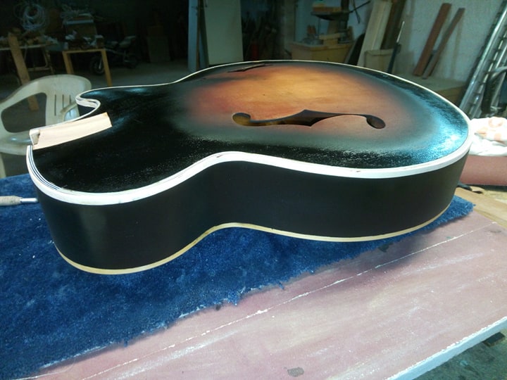

Σημερα λοιπον κι αφου δεν ηταν ουτε για πλατεια, αλλα ουτε για κανα σκι στο βουνο, ειπα να βαψω......................
Το εσωτερικο ειναι 2 χερια μελι γομαλακα που περαστηκε με μπαλα.Τελικα δεν ειχα νερου κιτρινο κι ετσι περασα γομαλακα.Το μπορντο ειναι χρωμα νερου και περαστηκε με πιστολι μικρο της Asturo.Το μαυρο ειναι το γνωστο μαυρο ξυλου με νιτρο και περαστηκε κι αυτο με πιστολι.Οι πολυ παρατηρητικοι θα δουν οτι στα πλαινα του σκαφους δεν εκανα τριχρωμιες οπως ειχε στην αρχη.Αυτο εγινε διοτι τα πλαινα της ( κοντρα πλακε) ηταν πολυ ταλαιπωρημενα κι επρεπε να στοκαριστουν με φαρδια σπατουλα και στοκους εποξικους.Ο στοκος αυτος εχει ασπρο χρωμα , οποτε καθε ενεργεια για τριχρωμιες κλπ θα πηγαινε στο βροντο.Μη σας φαινεται παραξενο για τον στοκο.Εχω δει σε επαγγελματικες δουλειες μεχρι  και σιδηροστοκο σε πλαινα κιθαρας.Αφου απο πανω ριχνουν ακρυλικο αυτοκινητου .......................ολα οκ.
