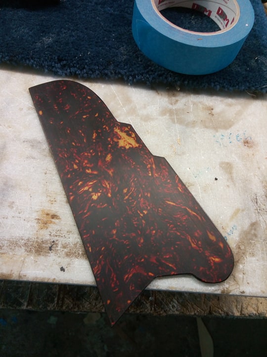

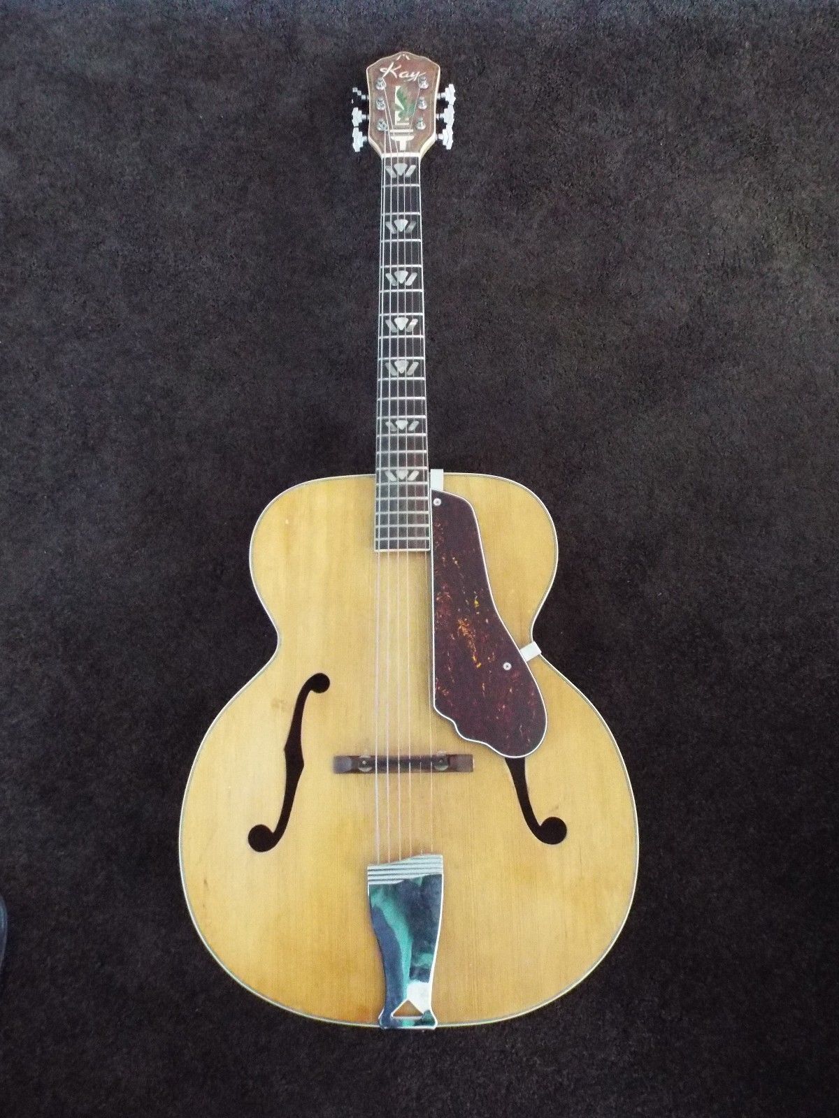

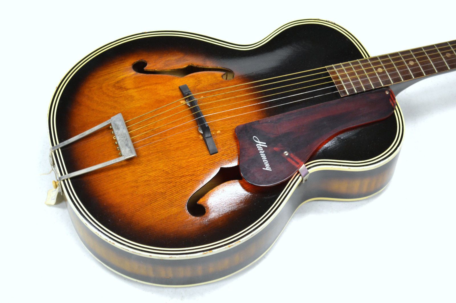

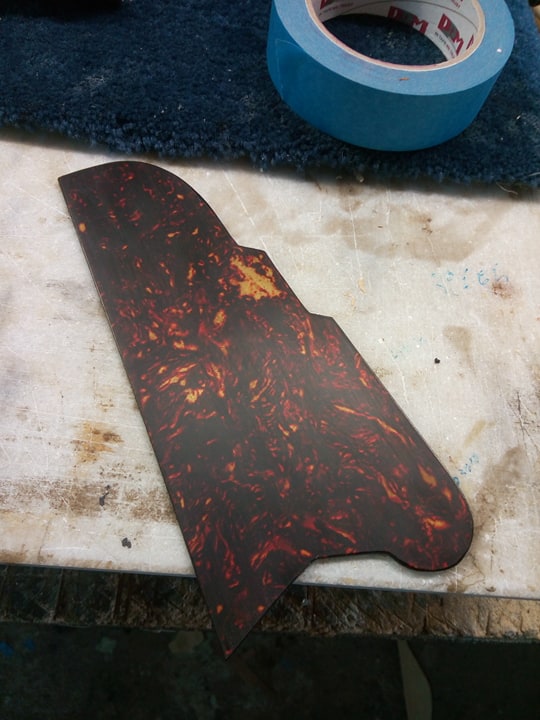

φτανουμε στην τελικη ευθεια σιγα σιγα.Και μεχρι να κολησει καλα η ταστιερα στο ηδη διαμορφωμενο μπρατσο ειπα να φτιαξω κι αυτο που ελειπε απο την κιθαρα.Ενα piguard οπως ειχαν αυτες οι κιθαρες.....στον αερα  εντελως με δυο βιδες στο καπακι και ενα λαμακι στα πλαγια.
Στις φωτο πιο κατω οπως θα ειναι τοποθετημενο........................ {music026}

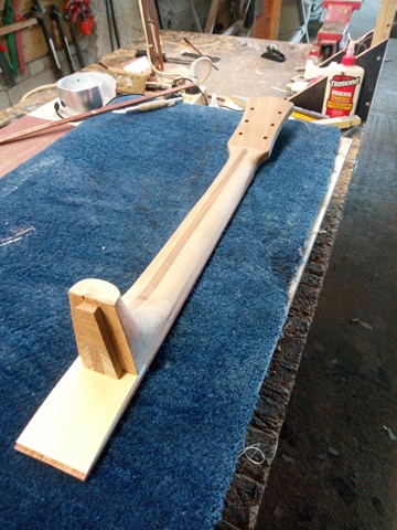

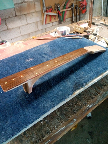

Σημερα τελειωσε και το μπρατσο μαζι με την ταστιερα................σχεδον δηλ γιατι θελει και βερνικια.

Μπραβο κωστα η κιθαρα εκανε νωριτερα πασχα!!!!!!!!!!το μανικο  πως το εβαψες?

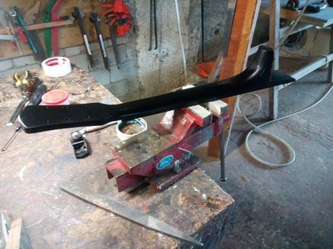

το εβαψα οπως βαφω τα μανικια στα μπουζουκια........με λακα μαυρη

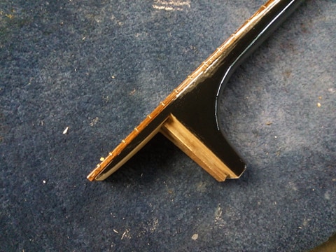

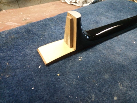

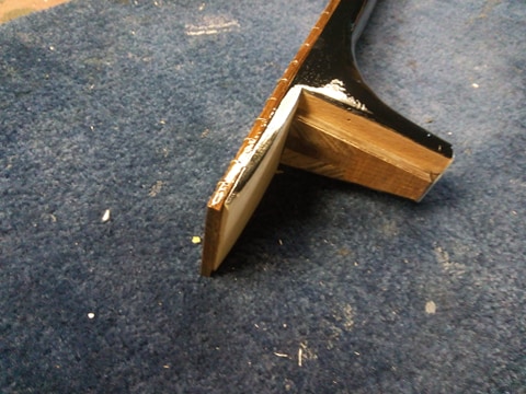

Τελευταιες φωτογραφιες .............................για τον Μανο που ζητησε να δει την ενωση.Τωρα πια θα την δειξω ολοκληρομενη............
Εκει στην ενωση υπαρχει ενα μπερδεματακι.Βαζεις, σφιγγεις προσεκτικα, κοιτας που παταει, και ξαναβγαζεις.Και αρχιζεις τις ρασπες και τα γυαλοχαρτα.Και ξανα το ιδιο.Γιατι εκει δεν ειναι ευθεια το καπακι οπως εχουμε συνηθησει.Και μετα τη δεκατη φορα ανακαλυπτεις οτι στο βρισιμο εχεις πλουσιο λεξιλογιο.Αλλα τελικα ολα οκ.......................... {music025}

Τελευταιες φωτογραφιες .........................για τον Μανο που ζητησε να δει την ενωση.Τωρα πια θα την δειξω ολοκληρωμενη............
