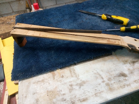

Στο μανίκι θα συνιστούσα να τη βάλεις τη βέργα εκτός κι αν το όργανο θα κρεμαστεί στο τοίχο
Νασο για να λες εσυ κατι ξερεις περισοτερο απο μενα.................Λες να το κανω ετσι ?

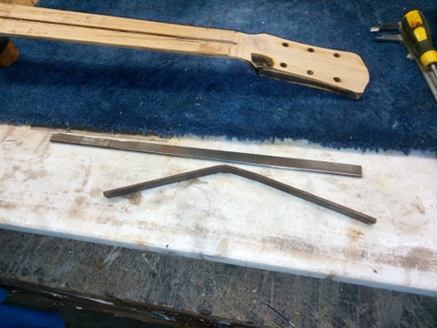

Κι αφου παντα ακουω τους παλιοτερους ..................ναι θα ξαναβαλω τη λαμα λεω.Ατσαλινη λαμα εγραφε απο πισω στο καραολο ενα ταμπελακι.Δε νομιζω ομως.Μαλλον ο μαραγκος που λεγαμε στην αρχη ειχε βαλει κι εκει το χερι του.Δεν γινεται το ατσαλι να λυγιζει ετσι................ασε που ηταν και πιο κοντο απο οσο πρεπει

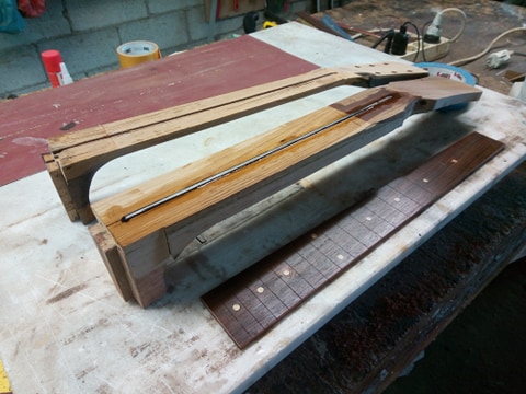

Ετσι λοιπον αποφασισα να φτιαξω εγω μια λαμα.Ουτε αυτη ειναι ατσαλι βεβαια αλλα ειναι και πιο παχια.Στη συνεχεια θα γινει μια κινησια με το ρουτερ και θα μπει μεσα σφιχτα μαζι με υγρο κρυσταλο

Ρε συ Κωστα. Γιατι δεν βαζεις μια βεργα ρυθμιζομενη (truss rod) σαν κανονικη κιθαρα; Αν οχι truss rod καρμπον. Κριμα τοσος κοπος. Υποθετω ο Νασος αυτο εννοει και οχι την υπαρχουσα "μπετοβεργα".
Ασχετο αλλα ακομα και τωρα παιζει η λυση της ακαμπτης μεταλλικης λαμας (νομιζα πως μονο παλια επαιζε).Προσφατα σε σελιδα κατασκευαστη μπουζουκιων, δεν θυμαμαι ποιανου, ειδα να λανσαρει την λαμα (οχι βεργα ρυθμιζομενη) σαν μοναδικη καινοτομια για σουπερ αντοχη. Ανεφερε αν θυμαμαι καλα για προενταση.

Δημητρη μην ξεχνας οτι μαλλον προκειτε για φτηνο μοντελο της εταιριας.Αν ειχε σκετο σιδερο...σκετο σιδερο θα βαλω κι εγω .

Σημερα μπηκε η και λαμα Στερεωθηκε με υγρο γυαλι.................................. {music002}
