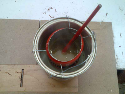

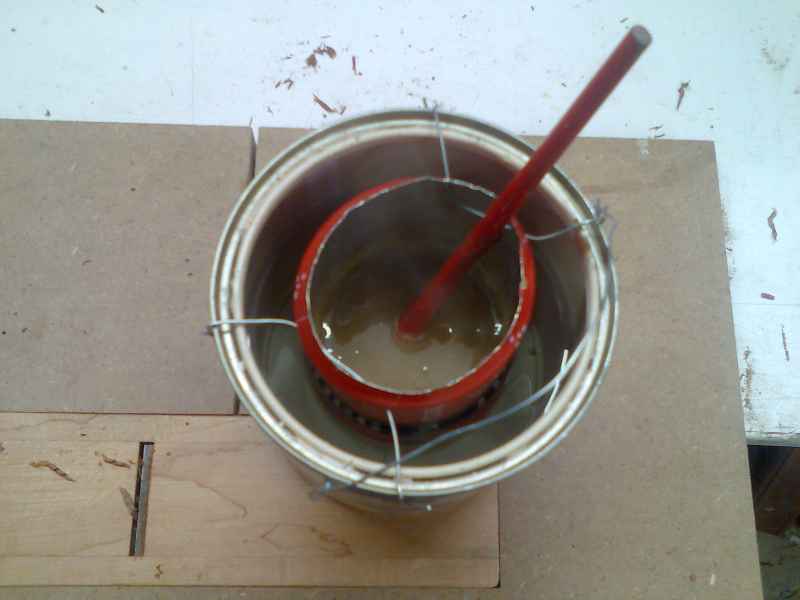

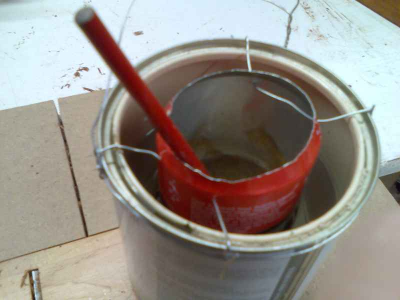

Αν και όσοι ήδη χρησιμοποιούν ψαρόκολλα προφανός έχουν μπεν μαρί, σας παρουσιάζω ένα αυτοσχέδιο μπεν μαρί φτιαγμένο από υλικά που υπάρχουν σχεδόν σε κάθε σπίτι.
θα χρειαστούμαι:
1)  1 αδειο κουτί αλουμινιου από αναψυκτικό.
2)  λίγο ευκαμπτο συρμα γαλβανιζέ.
3)  Ένα άδειο μεταλλικό δοχείο τουλάχιστον ενός λίτρου από μπογια.
Το δοχείο από μπογιά θα πρέπει να μην έχει την εσωτερική του μεριά άβαφτη διότι πιθανόν σε σύντομο χρονικό διάστημα θα σκουριάσει, καλό είναι να είναι βαμμένο από μέσα. Αυτό που έχω εγώ είναι από στεγανωτικό ταρατσών το οποίο ήταν βαμμένο εσωτερικά από το εργοστάσιο.
Νομίζω πως δεν χρειάζεται ανάλυση ο τρόπος κατασκευής καθως πρόκειται για πολύ απλή κατασκευή.
2 φωτογραφίες από την δική μου κατασκευή πιστευω είναι αρκετες για να καταλάβει κανείς πως φτιάχνεται.
Το συγκεκριμένο μπεν μαρί είναι φτιαγμένο εδώ και 6 περίπου χρόνια και δεν έχει πάθει το παραμικρό.

Να ρωτησω φιλε  locrian.Το θερμομετρο που το βαζουμε( εκτος απο εκει) στο νερο η στην κολα?
Απ: Κατασκευη μπεν μαρί για ψαρόκολλα
« Απάντηση #5 στις: Δεκεμβρίου 21, 2011, 10:14:44 μμ »
Αυτό που μας ενδιαφέρει είναι η θερμοκρασία της κόλλας. Άρα το θερμόμετρο πρέπει να μπει στην κόλλα ώστε αυτή να μην ξεπερνά τους 68 βαθμούς Κελσίου.
Όπως πολύ σωστά είπε ο "ΚαΠα" μας ενδιαφέρει η θερμοκρασία της κόλλας, άρα στην κόλλα.

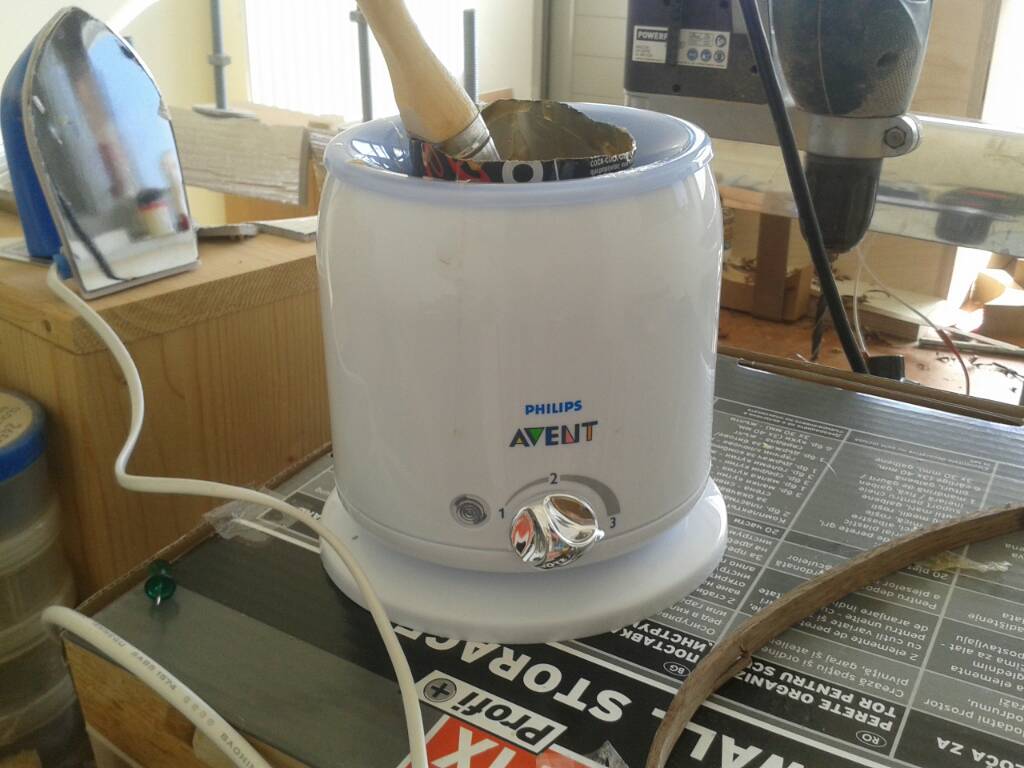

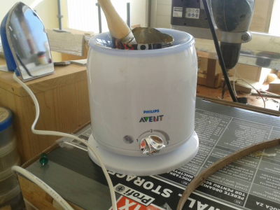

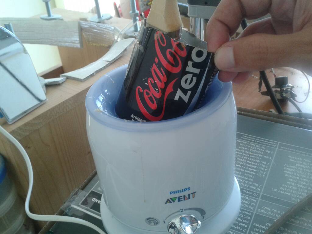

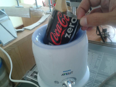

Η ευκολη λυση. Τους 60κατι βαθμους τους πιανει. Ειναι λιγο στενο αλλα προς το παρον βολευομαι....

γιωργο εχω κολλησει παρα πολλα πραγματα με τετοιο μπεν μαρι, απλα αλλης μαρκας! αμστελ! το εβρησκα πιο ευκολα ;D
δεν ειναι προβλημα αυτο, το πινελο ειναι απλα παρα πολυ μεγαλο για την δουλεια που το θες.
βαλε ενα πιο ψιλο πινελακι να βαζεις κολλα μονο στο σημειο που θες.

« Απάντηση #9 στις: Οκτωβρίου 09, 2014, 06:27:50 μμ »
Ναι το πινελο ειναι για αλλαγη.... πασαλειψα ολο το σπιτι....
Το δοχειο ειναι για ζεσταμα γαλατος για μωρα. Ειναι η κατασκευη του τετοια που απλα βαζεις νερο και το βαζεις στη μπριζα. Εχει φτιαγμενη τη βαση ετσι που δε χρειαζεται να πιασεις το εσωτερικο κουτι πουθενα... και δε χρειαζεται να ανησυχεις για τη θερμοκρασια. Δεν ανεβαινει παραπανω....
Μπυρα ε; ξερεις οτι βρισκω πολυ ευκολα τις κοκακολες. Το περιεργο ειναι οτι δεν πινω zero αλλα light ;D

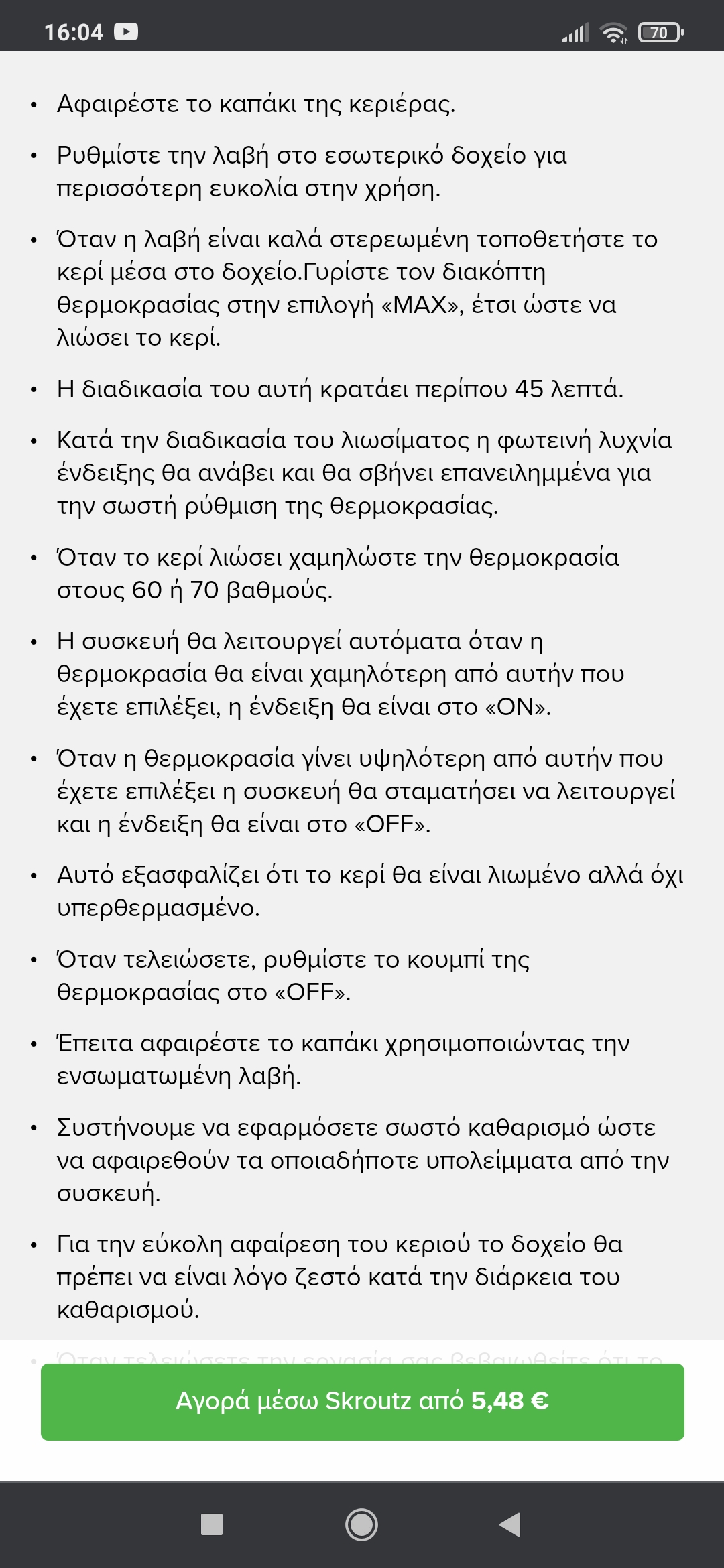

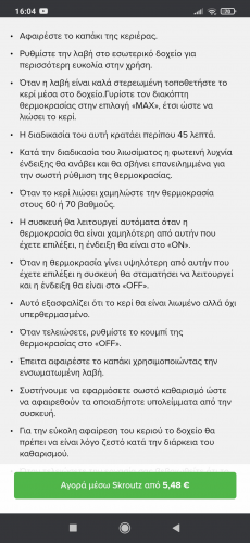

Μια ωραια λύση για την ψαροκολλα, το ειδα στο fb από το οργανοποιειο about soundcraft, από κει και η φωτό.
Προχώρησα στην παραγγελία μιας και έχει λίγο περισσότερα από 5€.
Αν παρατηρήσετε στη φωτό είναι σημαδεμένο με μαρκαδόρο μαλλον το σημείο της ενδεδειγμένης θερμοκρασίας για την ψαροκολλα

Φαντάζομαι ότι για να είναι σημειωμένο το σημείο θερμοκρασίας και να έχει περιθώριο ακόμα ο διακόπτης θα κάνει δουλειά.
Αυτός από τον οποίο το.ειδα κάνει φουλ όργανα.
Αν διαβάσεις παρακάτω στα χαρακτηριστικά, περιγραφή λέει....όταν το κερί λιώσει χαμηλώστε στους 60-70 βαθμούς.
