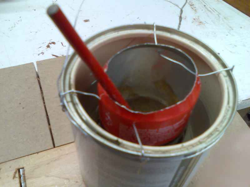

Αν και όσοι ήδη χρησιμοποιούν ψαρόκολλα προφανός έχουν μπεν μαρί, σας παρουσιάζω ένα αυτοσχέδιο μπεν μαρί φτιαγμένο από υλικά που υπάρχουν σχεδόν σε κάθε σπίτι.
θα χρειαστούμαι:
1)  1 αδειο κουτί αλουμινιου από αναψυκτικό.
2)  λίγο ευκαμπτο συρμα γαλβανιζέ.
3)  Ένα άδειο μεταλλικό δοχείο τουλάχιστον ενός λίτρου από μπογια.
Το δοχείο από μπογιά θα πρέπει να μην έχει την εσωτερική του μεριά άβαφτη διότι πιθανόν σε σύντομο χρονικό διάστημα θα σκουριάσει, καλό είναι να είναι βαμμένο από μέσα. Αυτό που έχω εγώ είναι από στεγανωτικό ταρατσών το οποίο ήταν βαμμένο εσωτερικά από το εργοστάσιο.
Νομίζω πως δεν χρειάζεται ανάλυση ο τρόπος κατασκευής καθως πρόκειται για πολύ απλή κατασκευή.
2 φωτογραφίες από την δική μου κατασκευή πιστευω είναι αρκετες για να καταλάβει κανείς πως φτιάχνεται.
Το συγκεκριμένο μπεν μαρί είναι φτιαγμένο εδώ και 6 περίπου χρόνια και δεν έχει πάθει το παραμικρό.

Να ρωτησω φιλε  locrian.Το θερμομετρο που το βαζουμε( εκτος απο εκει) στο νερο η στην κολα?
Απ: Κατασκευη μπεν μαρί για ψαρόκολλα
« Απάντηση #5 στις: Δεκεμβρίου 21, 2011, 10:14:44 μμ »
Αυτό που μας ενδιαφέρει είναι η θερμοκρασία της κόλλας. Άρα το θερμόμετρο πρέπει να μπει στην κόλλα ώστε αυτή να μην ξεπερνά τους 68 βαθμούς Κελσίου.
locrian
  • Μηνύματα: 73
« Απάντηση #6 στις: Δεκεμβρίου 22, 2011, 09:43:11 πμ »
Όπως πολύ σωστά είπε ο "ΚαΠα" μας ενδιαφέρει η θερμοκρασία της κόλλας, άρα στην κόλλα.

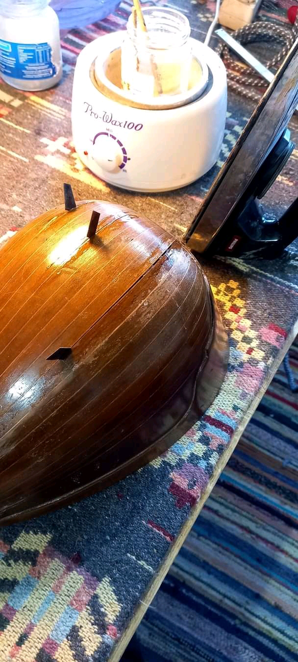

« Απάντηση #11 στις: Μαρτίου 06, 2021, 01:27:31 μμ »
Μια ωραια λύση για την ψαροκολλα, το ειδα στο fb από το οργανοποιειο about soundcraft, από κει και η φωτό.
Προχώρησα στην παραγγελία μιας και έχει λίγο περισσότερα από 5€.
Αν παρατηρήσετε στη φωτό είναι σημαδεμένο με μαρκαδόρο μαλλον το σημείο της ενδεδειγμένης θερμοκρασίας για την ψαροκολλα

Καλησπερα. Κανει δουλεια;
Κατι παρομοιο εχω. Που ζεσταινει γαλα για μωρα. Αλλα ζεσταινει την ψαροκολλα οριακα. Θα ηθελα ενα δυο βαθμους παραπανω
Edit. Μολις ειδα οτι τωρα το παραγγειλες. Οταν το δουλεψεις ενημερωσε...
« Απάντηση #13 στις: Μαρτίου 06, 2021, 04:04:14 μμ »
Και εγω αυτο εχω.....Θερμαντήρας παιδικών τροφών λέγεται, απο το Jumbo.
Μια χαρά δουλεύει εμένα στην ψαρόκολλα !!!
« Απάντηση #14 στις: Μαρτίου 06, 2021, 04:06:23 μμ »
Φαντάζομαι ότι για να είναι σημειωμένο το σημείο θερμοκρασίας και να έχει περιθώριο ακόμα ο διακόπτης θα κάνει δουλειά.
Αυτός από τον οποίο το.ειδα κάνει φουλ όργανα.
Αν διαβάσεις παρακάτω στα χαρακτηριστικά, περιγραφή λέει....όταν το κερί λιώσει χαμηλώστε στους 60-70 βαθμούς.
