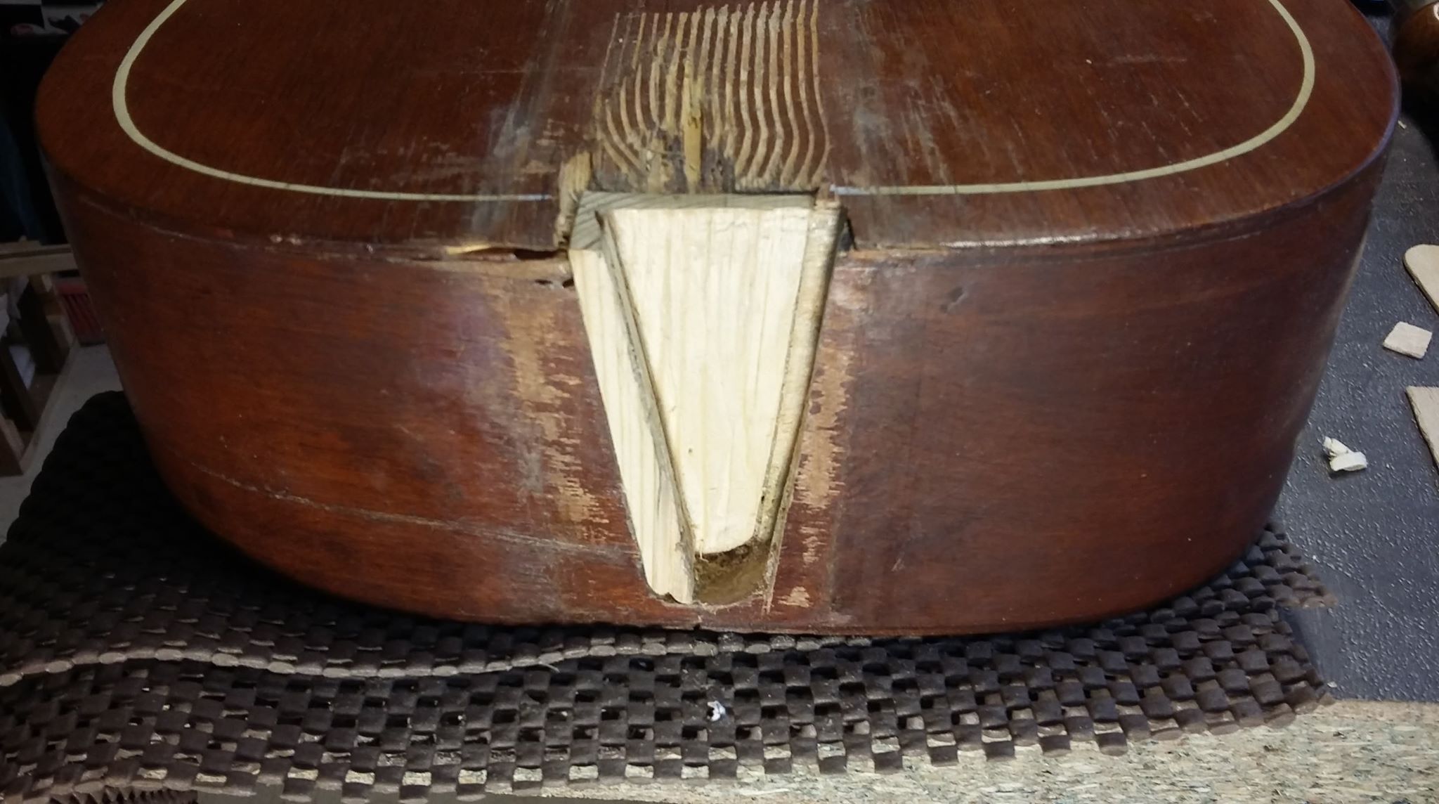

καλημέρα! με τι εργαλείο θα ανοίξεις το θηλυκό?
Απ: Vintage 1940s 50s United Guitar Company US Strad Acoustic Parlor Guitar 6 String
« Απάντηση #47 στις: Απριλίου 05, 2019, 08:35:05 πμ »
Εκεί φίλε μου βρίσκεται το ζουμί όλης της ιστορίας .
Ακονίζω το μικρό σκαρπέλο και θα πάρω βοήθεια από εδώ

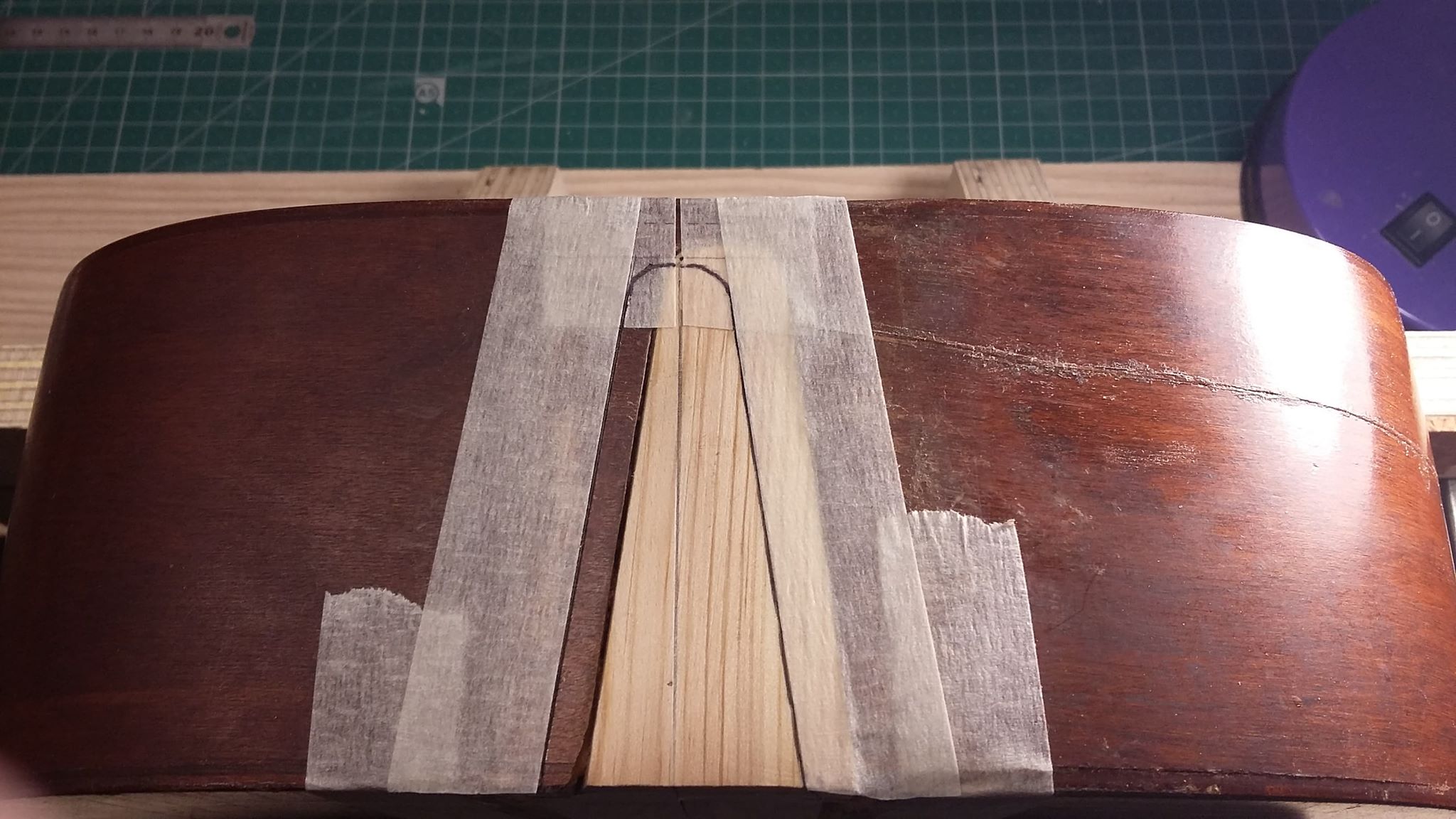

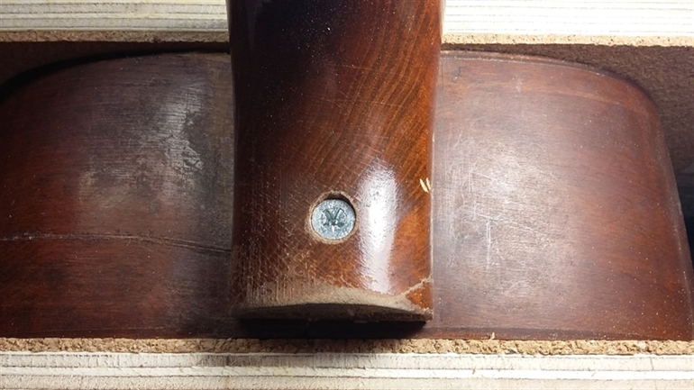

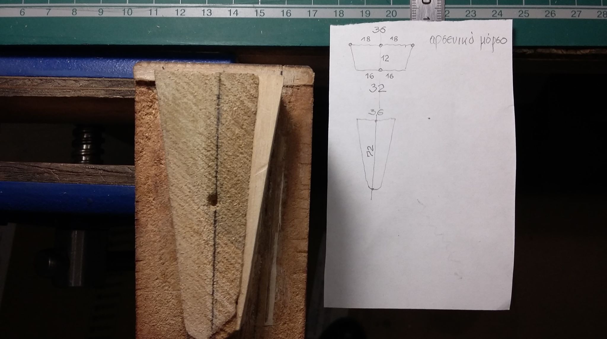

Καλησπέρα !

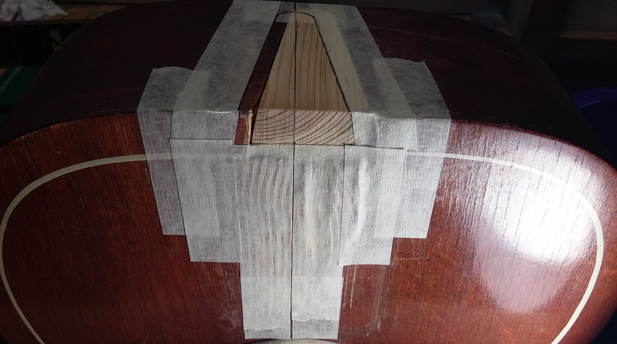

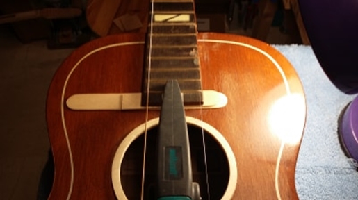

Ανοίχτηκε το θηλυκό και άρχισαν οι δοκιμές - διορθώσεις σε αρσενικό και θηλυκό ,
προσπαθώντας να ικανοποιήσω μαζί δυο προϋποθέσεις :
1.  Σωστή δυνατή εφαρμογή αρσενικού θηλυκού μόρσου
2.  Σωστή κλίση στο μανίκι με την "ταστιέρα"

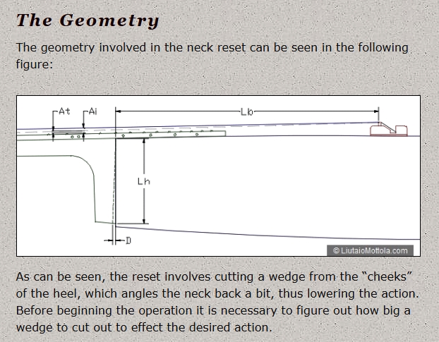

Η δεύτερη εικόνα είναι από τον φίλο μας τον ΚαΠα  https://www.liutaiomottola.com/formulae/Reset.htm
Εγιναν πολλές δοκιμές , διορθώσεις , βάλε - βγάλε , αλλά , έφτιαχνα το (1) , έχανα το (2) και τούμπαλιν.
Οταν άρχισα να τρελαίνομαι , πήρα την απόφαση να προσέξω τη "σωστή" κλίση και ανέθεσα σε μια βίδα
το καθήκον να κρατήσει γερά την ένωση ...

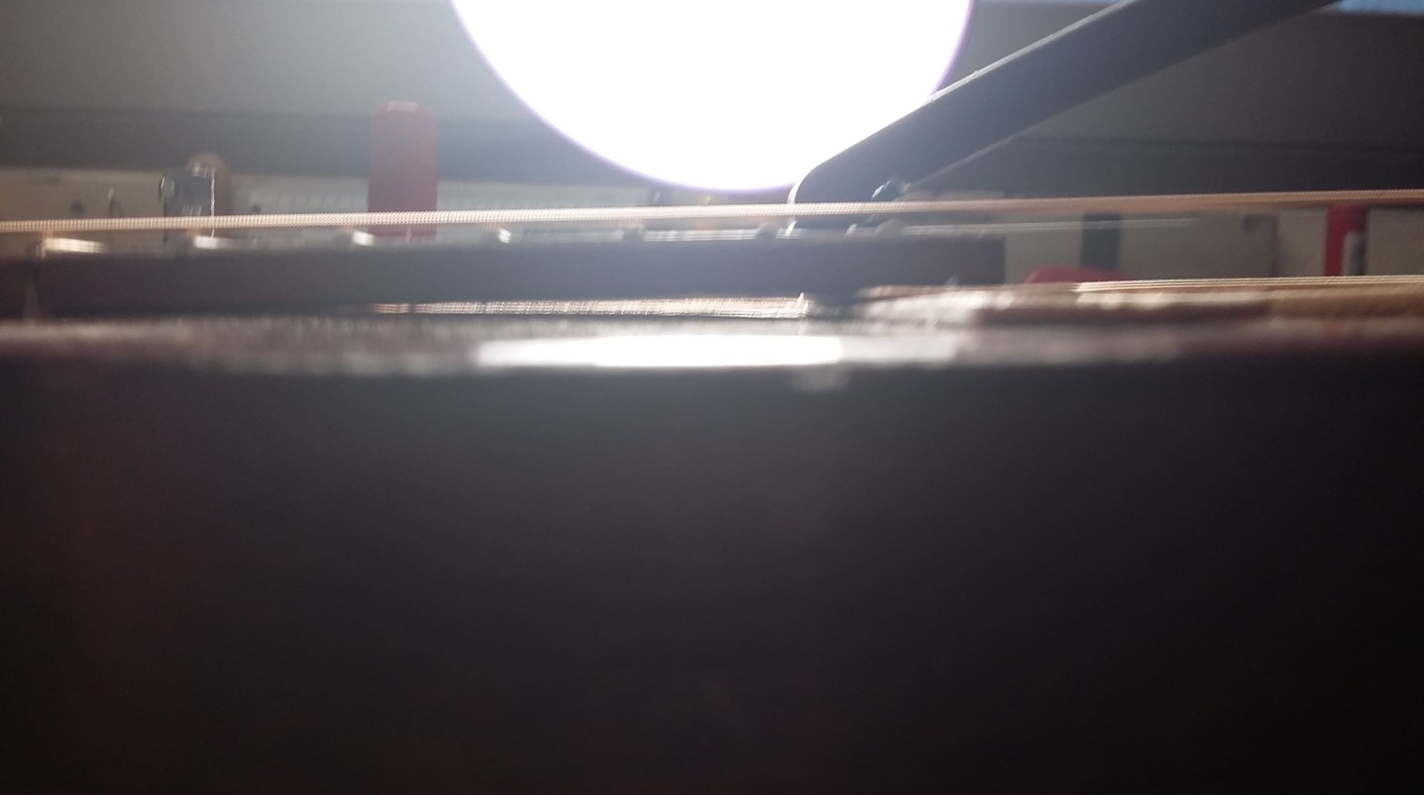

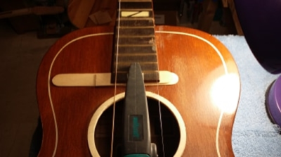

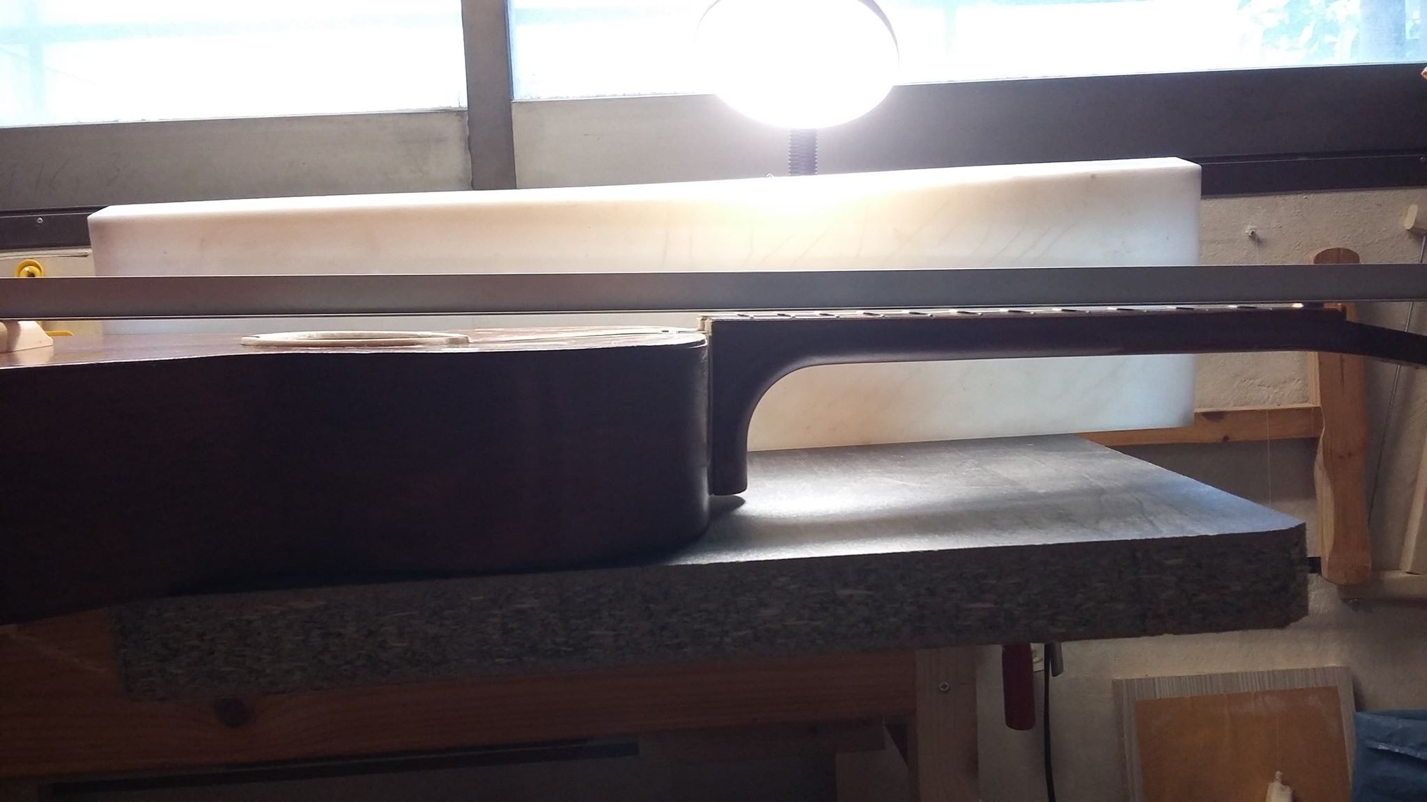

Εχουμε ένα θεματάκι προς επίλυση με την τοποθέτηση της προέκτασης της "ταστιέρας"
αλλά πιστεύω πως είμαστε στον ίσιο δρόμο

Σαφώς , πήρε άλλη κλίση το μανίκι . Δεν μπορούσα διαφορετικά να φτάσω .
Ο ξύλινος κινητός καβαλάρης έχει ύψος 14 mm .  Η κλίμακα είναι 630 mm.

Εισαι σιγουρος οτι επρεπε να παρει αρνητικη κλιση; Απο την φωτογραφια που ειχες βαλεις εδω
Εγω βλεπω θετικη κλιση , οπως στις κλασικες κιθαρες.

... ανέθεσα σε μια βίδα το καθήκον να κρατήσει γερά την ένωση ...
Ιωσήφ το κόλλησες το μανίκι ?

Μανο η "αρνητικη" κλιση στο μπρατσο νομιζω οτι ιστορικα εχει ερθει στα νυκτα εγχορδα απο τα τοξοτα εγχορδα. Στην συγκεκριμενη περιπτωση που υπαρχει χορδοκρατης πισω το σωστο ειναι η αρνητικη κλιση . ΑΝ ειχε απλο καβαλαρη θα ελεγα οτι θελει θετικη κλιση. Τωρα με αυτο το ασύμμετρο οργανο δεν ξερω τι ηθελε να φτιαξει ο συγκεκριμενος οργανοποιος...
Φανταζομαι με ενα κομματι ξυλο απο κατω θα ερθει σωστα η ταστιερα. Το καλυτερο θα ηταν να μην ειχε κοπει και να ηταν στον αερα με καποια ενισχυση. Αν μπορουσε να ρυθμιστει και η κλιση του μανικου με καποια βιδα , ακομη πιο καλα.
