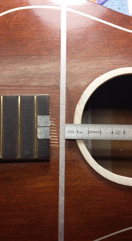

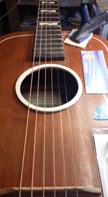

Σίγουρος ... εντάξει όσο μπορώ να είμαι. Πρώτη μου φορά είναι που ασχολούμαι με κιθάρα.
Η ανάγκη για να δοθεί αρνητική κλίση προέκυψε από αρχικές βεβαιωμένες παρατηρήσεις
1. Οι τρεις μπάσες χορδές που φορούσε είχαν action σχεδόν 10mm στο 18ο  τάστο.
2. Τα τάστα χαμηλά κάτω μοιάζουν σαν να μην τα ακούμπησε ποτέ χορδή
3. Το καπάκι από την ένωση μέχρι το όριο της στρογγυλής τρύπας ήταν και παραμένει αισθητά βουλιαγμένο  (*)
Το μανίκι έχει κολληθεί
(*) Το καπάκι σε αυτή την περιοχή , εκτός από βουλιαγμένο , είναι και λιιιιγο εύκαμπτο
     πράγμα που με δυσκολεύει γιατί δεν μπορώ να το εμπιστευθώ σαν "βάση" .  Κάτι έχω σκεφθεί , θα δούμε ...

Στην συγκεκριμενη περιπτωση που υπαρχει χορδοκρατης πισω το σωστο ειναι η αρνητικη κλιση . ΑΝ ειχε απλο καβαλαρη θα ελεγα οτι θελει θετικη κλιση. Τωρα με αυτο το ασύμμετρο οργανο δεν ξερω τι ηθελε να φτιαξει ο συγκεκριμενος οργανοποιος...
από τα στοιχεία του Ιωσήφ στα πρώτα post φαίνεται να είναι μια απλή - φτηνή ακουστική κιθάρα, δεν νομίζω ότι ήθελε ο οργανοποιός (πιθανότατα υπάλληλος ή "φατούρα" που λέμε στην οικοδομική σε εργολάβο - φίρμα) να κάνει κάτι εξαιρετικό. Μια απλή ακουστική που ως τέτοια θα είχε πιθανότατα αρνητική κλίση.
Φανταζομαι με ενα κομματι ξυλο απο κατω θα ερθει σωστα η ταστιερα. Το καλυτερο θα ηταν να μην ειχε κοπει και να ηταν στον αερα με καποια ενισχυση. Αν μπορουσε να ρυθμιστει και η κλιση του μανικου με καποια βιδα , ακομη πιο καλα.
συμφωνώ, γι αυτούς ακριβώς τους λόγους ρώτησα αν έχει κολληθεί. Όχι ότι είναι κακό, αλλά θα ήταν και (ίσως "κυρίως") ευκολότερο.

Οι προηγούμενες παρατηρήσεις για το βούλιαγμα επιβεβαιώνονται εκ των έσω.
Στη θέση που μπήκε χαρτοταινία υπάρχει ένα μικρό καμάρι που κινείται !
Και πολύ έκατσε εκεί που είναι το καημένο ... μετά από τόσα χρόνια καταπίεση που έφαγε !
Θα πρέπει να κολληθεί και θα δω τι "ανορθωτικό " σηκώνει ...

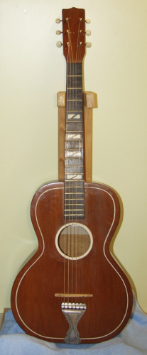

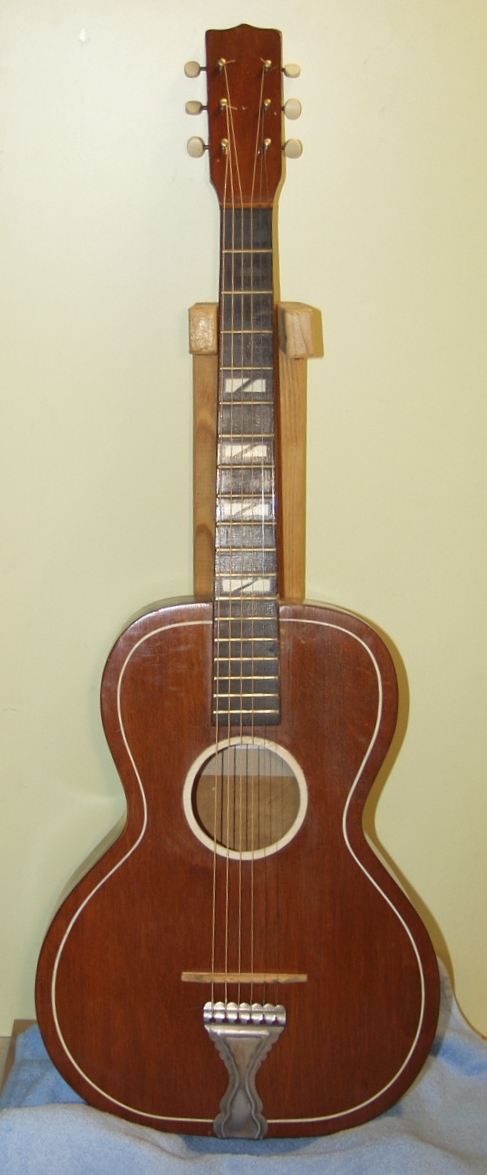

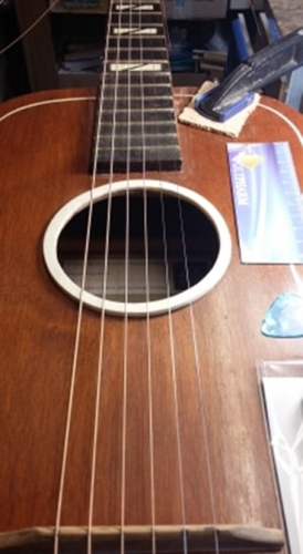

" Τοποθετήθηκε "  το κομμάτι της ταστιέρας από το 12ο τάστο και κάτω
Εγιναν - κατά το δυνατόν - διάφορες μικροδιορθώσεις , σετάρισμα , πέρασα χορδές , κούρντισα
και θα περιμένω ...

Η "θεία απ΄το Σικάγο" δεν είναι κανένα κοριτσάκι για παντρειά ...  είναι όμως ζωντανή , μπριόζα , κεφάτη !
Απ: Vintage 1940s 50s United Guitar Company US Strad Acoustic Parlor Guitar 6 String
« Απάντηση #67 στις: Απριλίου 13, 2019, 11:44:24 πμ »
μπράβο Ιωσήφ! πέτυχε η αρθροπλαστική βλέπω! (είναι και της ηλικίας της)  ;D

Και την μαζέψεις και διορθώσεις αρχικές κακοτεχνίες. Ένα καινούργιο καβαλάρη φτιάξε γιατί αυτός φαίνεται κακοφτιαγμενος.

Το οργανάκι είχε αρκετές ατέλειες πριν την εγχείρηση και αναπόφευκτα τραύματα μετά. Για την ώρα όμως αυτά όλα κάνω πως δεν τα βλέπω .  Προς το παρόν με ενδιαφέρει να στέκεται καλά με κουρντισμένες (σχεδόν) τις χορδές και να αντέξει τις πιέσεις στο χρόνο.
