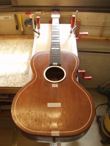

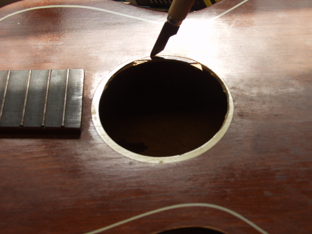

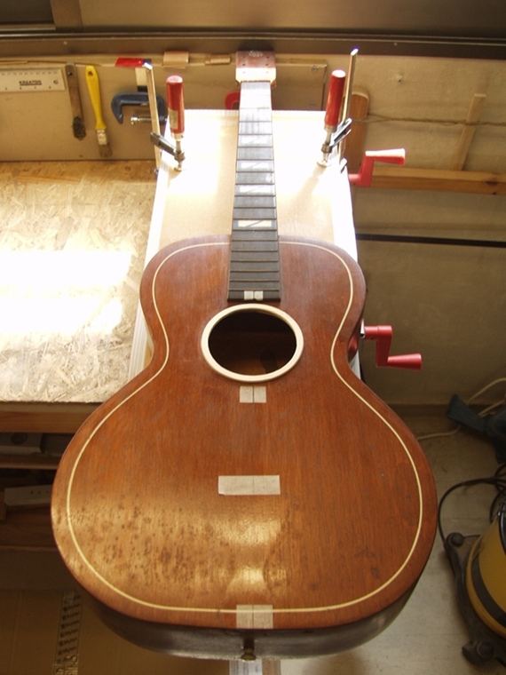

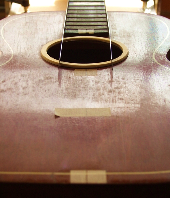

Εγινε μια προσπάθεια , για να φαίνεται συμμετρικό το κιθαράκι ...
" μετακινήθηκε " η στρογγυλή τρύπα λίγο προς τα δεξιά, μπήκε μια ροζέτα ,  με dry fit γειά σου Στέργιε  ,  έτσι ώστε
μανίκι , ταστιέρα, τρύπα, χορδές , καβαλάρης , χορδοκράτης να είναι συμμετρικά μεταξύ τους ως προς άξονα ...
Ο άξονας συμμετρίας του σκάφους είναι βέβαια άλλος .
Ετσι να γλυκαθώ οπτικά τουλάχιστον και να πάρω θάρρος για την επέμβαση που χρειάζεται στο σύστημα μανίκι + ταστιέρα + τακούνι ...

« Απάντηση #19 στις: Μαρτίου 27, 2019, 03:58:35 μμ »
πολύ καλή η πρώτη επέμβαση σε σχέση με τον συμμετρικό άξονα....εμφανέστατη βελτίωση!!!

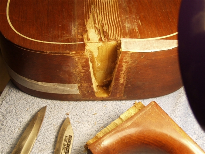

« Απάντηση #20 στις: Μαρτίου 27, 2019, 08:44:38 μμ »
Ευχαριστώ πολύ Μήτσο ! Να είσαι καλά !

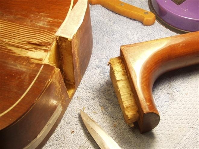

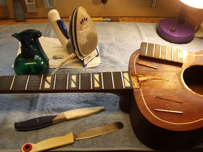

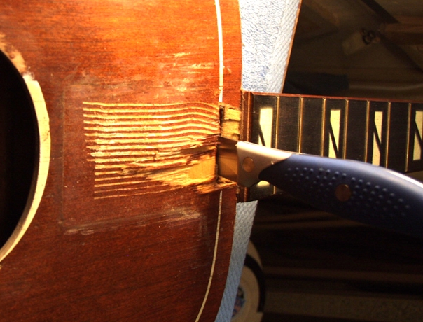

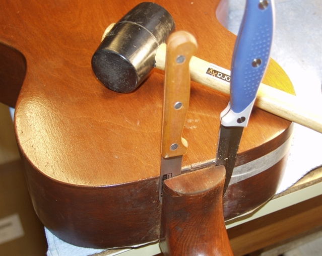

Πήρα λοιπόν από το συρτάρι της κουζίνας ένα αλειφτήρι για βούτυρο ( ευτυχώς έχουμε άλλο ένα ιδιο και δε με πήραν είδηση  ;) )
και το έκανα ας πούμε χειρουργικό νυστέρι .  Λίγο νεράκι με το καταβρεχτήρι, λίγη θερμότητα στη λεπίδα , κι έμπαινε μια χαρά μέσα στους αρμούς της ταστιέρας με το καπάκι. Η θερμότητα της λεπίδας καθώς έμπαινε χωρίς ιδιαίτερο ζόρι έκανε την κόλλα να " τζιτζιρίζει " .
Για να το πάω μέχρι εδώ ( 3 πρωτες φωτο) χρειάστηκα 45 λεπτά της ώρας και το χαμόγελο πήγε μέχρι τα αυτιά ...   :)
  • Μηνύματα: 1.060
Απ: Vintage 1940s 50s United Guitar Company US Strad Acoustic Parlor Guitar 6 String
« Απάντηση #21 στις: Μαρτίου 27, 2019, 08:51:12 μμ »
 Η ταστιέρα έσπασε ή κόπηκε επίτηδες; Θα αντικατασταθεί ή επισκευάζεται;
« Απάντηση #22 στις: Μαρτίου 27, 2019, 09:14:49 μμ »

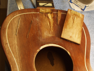

Το αρσενικό μόρσο ουσιαστικά είχε κολληθεί μόνο δεξιά και αριστερά στο θηλυκό .  Εμφάνιζε ένα κενό γύρω στα 2,5 - 3 mm όπου το μαχαίρι έμπαινε εντελώς άνετα μέσα , όπως φαίνεται πιο πάνω.
Κι όμως , χρειάστηκα και πήρα πολλές βαθειές ανάσες ... για την επόμενη μιάμιση ώρα ...   >:(
Κατάβρεγμα , θέρμανση στις λεπίδες που μόλις έμπαιναν μέσα στους αρμούς ,
αργή , πολύ αργή η όποια μετακίνηση μέχρι εδώ που είπα κάτι πάει να γίνει
Πράγματι στο σημείο αυτό , άρχισε αισθητά να κινείται το μανίκι , αλλά ευτυχώς δε μπήκα στο πειρασμό μιας βιαστικής κίνησης του τύπου " μια κι έξω " γιατί πρόλαβα να δω ότι το μανίκι βγαίνοντας πήγαινε να πάρει μαζί του , από τη μια πλευρά και το πλαϊνό. Μάλλον το γλύτωσα .
Ημιανάπαυσις !

Κόπηκε επίτηδες .
« Απάντηση #24 στις: Μαρτίου 27, 2019, 09:35:15 μμ »
Κόπηκε επίτηδες .
Η πρόθεση είναι να επισκευαστεί . Αλλωστε μοιάζει με ταστιέρα , δεν είναι . Στην επάνω πλευρά από το μανίκι βάλανε τάστα, χρώμα και τη βάφτισαν ταστιέρα . Το κομμάτι που κόπηκε στη θέση του 12ου τάστου θέλουμε όχι μόνο να επισκευστεί , αλλά να ανέβει και πιο ψηλά απο την επιφάνεια του καπακιού , το οποίο έχει βουλιάξει αισθητά , εκεί κοντά στην ηχητική τρύπα .

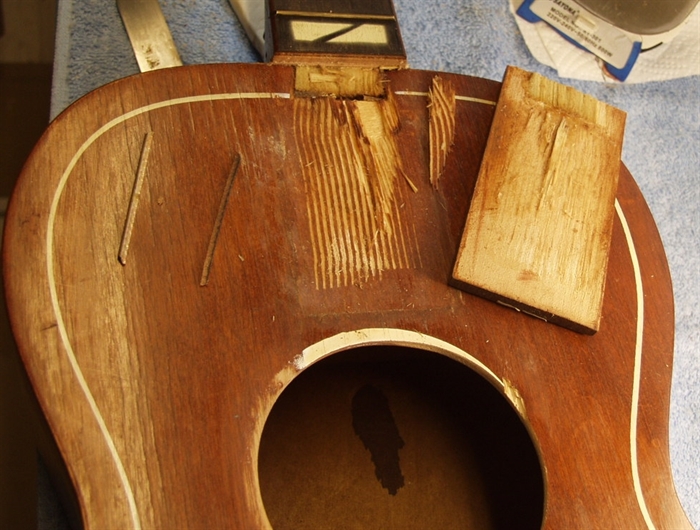

« Απάντηση #27 στις: Μαρτίου 28, 2019, 09:03:59 πμ »

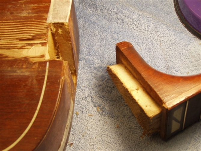

Τώρα που βγήκε το μανίκι (μπράβο και ... φτηνά την γλίτωσες  {celebrate018} ) υπάρχει καμία ένδειξη για steel reinforcement που λέγαμε? δεν βλέπω κάτι...
Μιας και έβγαλες το μανίκι μήπως θα μπορούσες να διαμορφώσεις το μόρσο έτσι ώστε να διορθώσεις (κάπως) και την συμμετρία? δεν ξέρω βέβαια πόσο "μόνιμη" είναι η προηγούμενη επέμβαση στην τρύπα και κατά πόσο επηρεάζει το σύνολο.
Η διαμόρφωση του μόρσου (συμπεριλαμβανομένης της κλίσης) θα είναι πιο εύκολη απ' ότι φαντάζεσαι αν έχεις υπομονή. Και ο κύριος στα βιντεάκια με τον ίδιο τρόπο προχωράει, βήμα - βήμα: μέτρημα, γέμισμα, τρίψιμο, δοκιμή ... και ξανά από την αρχή. Αν το πάρεις απόφαση ότι θα διαθέσεις μια - δυο μέρες μόνο γι αυτή τη δουλειά θα γίνει ομαλά και όμορφα.
Την "ταστιέρα" θα την κρατήσεις ή θα βάλεις νέα ? θα την ξανακολλήσεις στο καπάκι ή θα είναι ανεξάρτητη κατασκευή (πρόβολος στο μανίκι)?
Βάλε αν θες μια φωτογραφία (μέ έναν χάρακα να φανεί) από το "αισθητο" βούλιαγμα που λες (από την ένωση ως την τρύπα αν κατάλαβα καλά).
Επιμένω στην ταστιέρα γιατί θα είναι πρόβλημα αν δεν έρθουν τα μέρη (προ και μετά 12ου) απολύτως στην ίδια ευθεία, μπορεί να ταστάρει ή να φαλτσάρει ή και τα δύο μαζί...

Καλημέρα Μάνο , ευχαριστώ πολύ για τις επισημάνσεις σου .
Για steel reinforcement δεν υπάρχει καμία ένδειξη.
Για την - ας πούμε συμμετρία - είχα σκεφτεί την περίπτωση που λες. Δηλ. να βγεί το μανίκι και να ανοιχτεί νέο θηλυκό μόρσο στη σωστή θέση που να ανταποκρίνεται στο άξονα συμμετρίας του σκάφους ,  αλλά  , όπως φάνηκε , τα μόρσα , αρσενικό και θηλυκό δεν είναι και της καλύτερης ποιότητας για να αντέξουν μια τέτοια επέμβαση. Από την άλλη , να μην καβαλάω τέτοιο υπεραισιόδοξο καλάμι .  Επομένως η προηγούμενη επέμβαση αυτής της δήθεν συμμετρίας , θεωρείται "μόνιμη".
Η "ταστιέρα" είτε αυτή η δηθεν που έχει τώρα , είτε μπεί μια νέα σωστή ξύλινη , εκτιμώ ότι από το 12ο τάστο μέχρι την τρύπα , δεν γίνεται να ξανακολληθεί στο καπάκι. Το μανίκι δείχνει ότι χρειάζεται να πάρει τον ανήφορο για να φτάσει το υψος της γέφυρας. Θα είναι πρόβολος στο μανίκι ( ή κάτι τέτοιο ας πούμε )

« Απάντηση #29 στις: Μαρτίου 28, 2019, 10:36:17 πμ »
καλημερα Ιωσηφ.
Νομιζω οτι το να αφαιρεσεις ολο το σαθρο υλικο και απο τα δυο μορσα, με σχετικα επιθετικο τροπο και μετα να γεμισεις τα κενα που θα σου προκυψουν θα σου δωσει σιγουρα πιο σταθερη κολληση τελικα, απο το να εισαι συντηρητικος σε αυτη τη φαση. Και βεβαια οπως λεει και ο Μανος θα σου δωσει και το δικαιωμα για απολυτη διορθωση της συμμετριας.  Η τυχη ευνοει τους τολμηρους!  Καλη υπομονη!!
