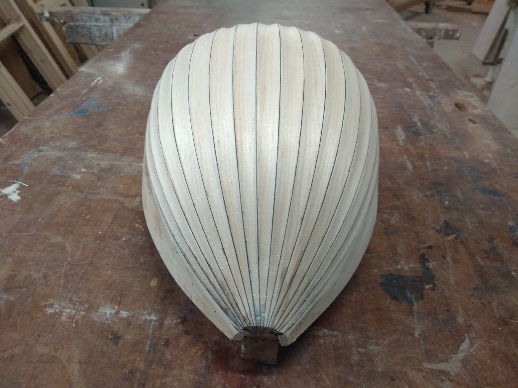

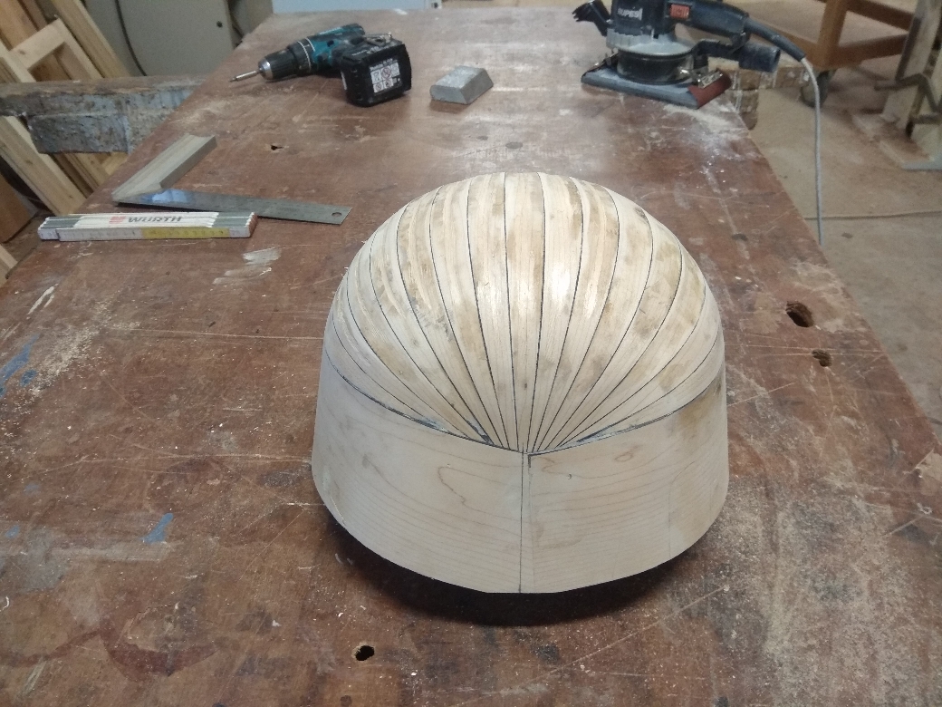

Η λάθος κοπή (βιαστική) της μιας πλευράς της  άκρης των δουγων που ενώνονται με το πλαιναρι, με ανάγκασαν  να μεταφέρω την ένωση των πλαιναριων λίγο δεξιά απ' το κέντρο του σκάφους !!
Το κέντρο είναι η μολυβια που έχω κάνει!
Δεν είναι κάτι το  φοβερό.... αλλά γιατί!!

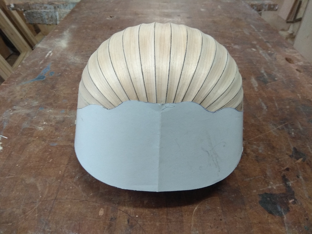

Η χοντροδουλειά σχεδόν έχει φύγει!
Αρχίζουν τα δύσκολα !!
Ο πιο ασφαλής τρόπος για το 1χιλ πάχους περίπου στο κέντρο της δουγας νομίζω είναι του jonh με τα σωληνάκια....που δυστυχώς όμως  σωληνάκια δεν κατάφερα ακόμα να βρω!
Η " κολατζα" μπήκε φυσικά σκόπιμα για να κρύψει το λάθος  που έκανα!!

Γιώργο ωραίο γίνεται. Σχετικά με τα σωληνάκια ακόμα και σε ένα κατσαβίδι αν τύλιξεις γιαλοχαρτο κάνει δουλειά.
Απ: Φωτογραφίες και Βίντεο από Εργαστήρια : Φεβρουάριος 2019
« Απάντηση #100 στις: Φεβρουαρίου 16, 2019, 05:36:40 μμ »
Δημήτρη κάτι παρόμοιο είχα σκεφτεί,  δηλαδή να ετοιμάσω τυλίγοντας γυαλοχαρτο σε κάποιες καβίλιες ,  τα Φ που θέλω μετρώντας τα με παχυμετρο.
Στο σημείο που βρίσκομαι νομίζω ότι πρέπει να "σβήσω "  τις δούγες εκεί που θα μπει η κολατζα....(δεν ξέρω αν θα κρατήσω αυτό το σχήμα της κολατζας) να κολληθεί κολατζα και παραπετα , γιατί πρέπει να τριφτει κι από μέσα... και μετά να "τελειοποιηθει" απ' εξω! ... ή ξετρυπηθει ;D

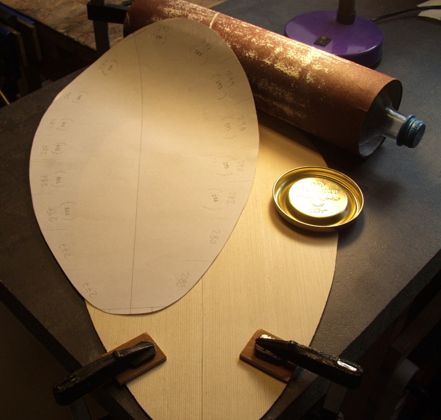

Της Κυριακής καμώματα !
χειροκίνητο drum sander  ...  λέμε τώρα ...   ;)
Ο κύλινδρος είναι από χαρτόνι - κουτί που είχε ούζο Πλωμαρίου και το γυάλινο μπουκάλι που ταίριασε ακριβώς, από νερό Ζαγόρι

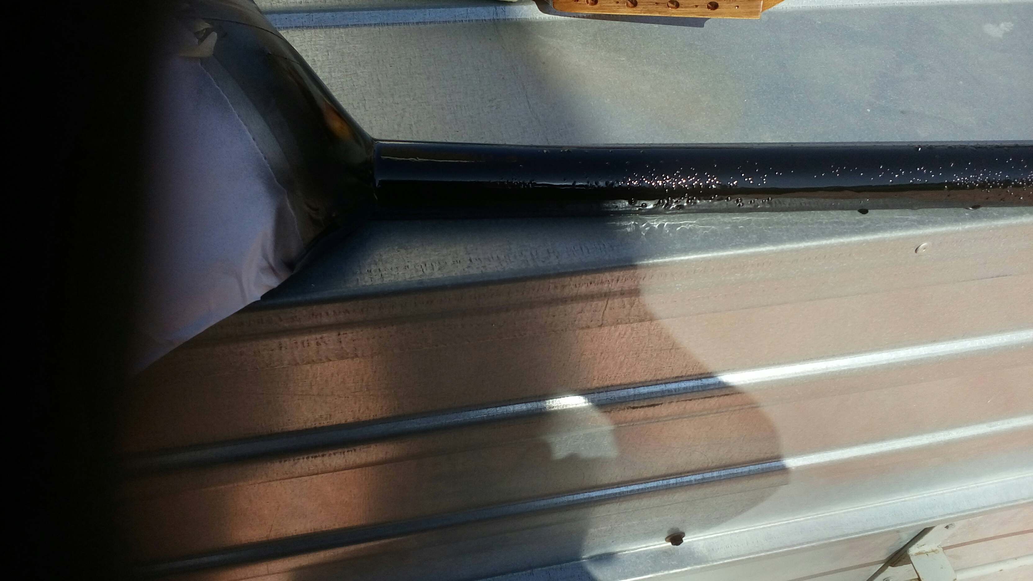

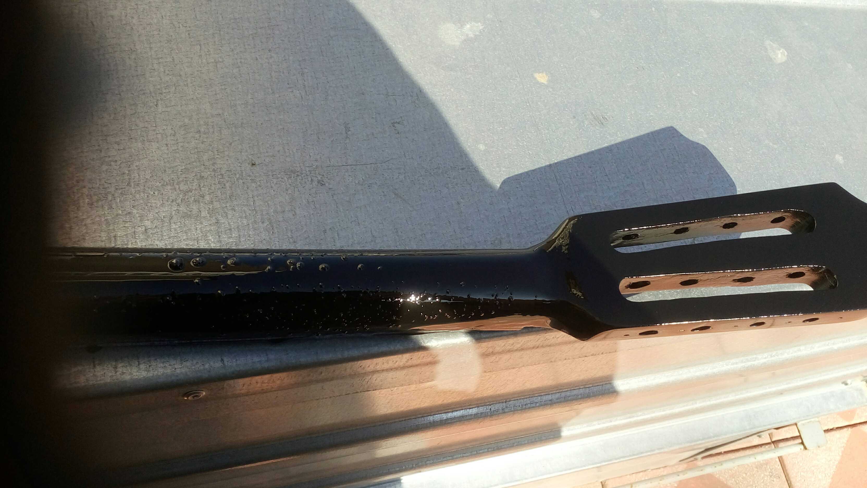

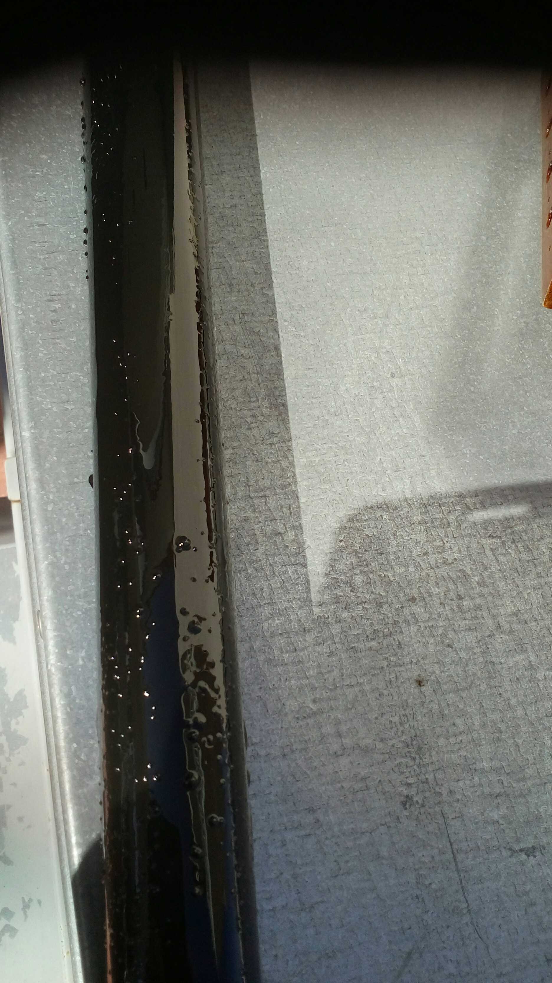

ΒΟΗΘΕΙΑ...
3 φορές έκανα βερνικια και τις 3 αποτυχία....  Την μία έλεγα τα έκανα και ειχε κρύο....  Την άλλη έμεναν κρατήρες..  τώρα τι έχει ήλιο;;;;;
Βοήθεια παιδιά
Γιατί λέτε να γίνεται αυτό το χάλι;;; Γίνεται όμως μόνο στο μανικα,. (όχι στο καραολο) το μανίκι είναι μαόνι και το καραολο φλαμούρι.
Και είναι τόσο ωραία η δημιουργία ενός οργάνου,. Αλλά αυτά τα βερνίκια με έχουν ξενερώσει.....
