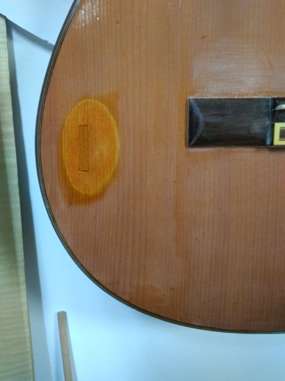

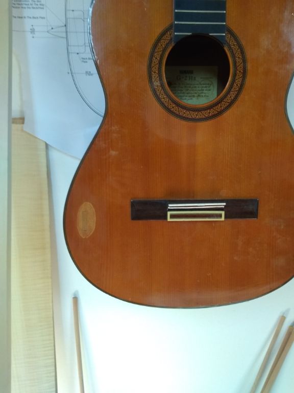

Γειά χαρά παιδιά, μια ερώτηση που δεν ξέρω αν έχει απαντηθεί έχω μια κιθάρα yamaha στο. Σημείο που βλέπετε ετριψα και κόλλησα το καπάκι γιατί είχε σπάσει τώρα λοιπόν θέλω το βάψω χωρίς όμως να ξύλα όλο το καπάκι, δοκίμασα κάθε είδους συνδυασμό χρώματος που έχω αλλά δεν μπόρεσα ούτε καν να πλησίασω την απόχρωση του καπακιου, έχετε καμία ιδέα γιατί έχει σκαλωσει το μυαλό και δεν μπορώ να σκεφτώ κάτι άλλο.
  • Μηνύματα: 7.595
Απ: Φωτογραφίες και Βίντεο από Εργαστήρια : Φεβρουάριος 2019
« Απάντηση #121 στις: Φεβρουαρίου 19, 2019, 05:43:15 μμ »
εσυ θελεις ανελινη πορτοκαλι
π.χ.153 http://www.vernikia-clou.gr/colors?product_id=94
και μερικες συμβουλες:
http://v33-liberon.gr/syxnes-erotiseis/vafes/#1517260849136-6-10
θελει ταμποναριστα, λιγο... τις μολυβιες στις βενες μην ξεχασεις  ;D

Πήρα πορτοκαλί ανελινη όπως πρότεινες και όντως στην απόχρωση είναι κομπλέ νομίζω, ετριψα και το υπόλοιπο καπάκι με 220 γυαλοχαρτο με σκοπο να περάσω ένα λουστρο νιτρου  μπάλας να γυαλισει γιατί είχε ανωμαλιες πολλές η επιφάνεια του καπακιου ,  αυτή η γραμμή όμως περιμετρικά του τριψιματος δεν καλύπτει με τίποτα ετριψα ξανά προσεκτικά και πάλι όμως άσπριζει, να το ξύσω  προσεκτικά με ένα νυστερι μήπως και κάνω δουλειά?
Ευχαριστώ.

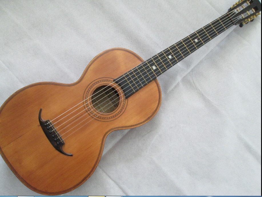

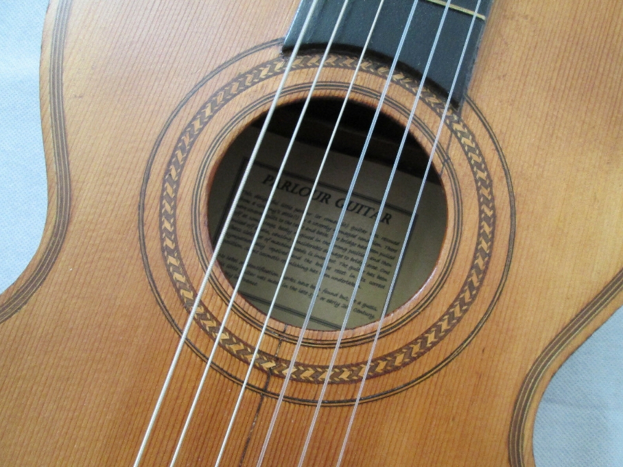

Δεν υπάρχει προς το παρόν κάποια ουσιαστική πρόοδος στο μπουζουκάκι ...
Αναυδος παρακολουθώ τα έργα ορισμένων φίλων ...
Το μόνο που μπορώ αυτή τη στιγμή είναι να δείξω δυο φωτογραφίες από ένα vintage parlor κιθαράκι που έχω ερωτευθεί ...
και επειδή δεν έχω τόσα για να το αγοράσω , ίσως κάποια στιγμή (με τη βοήθειά σας) αξιωθώ να το αντιγράψω

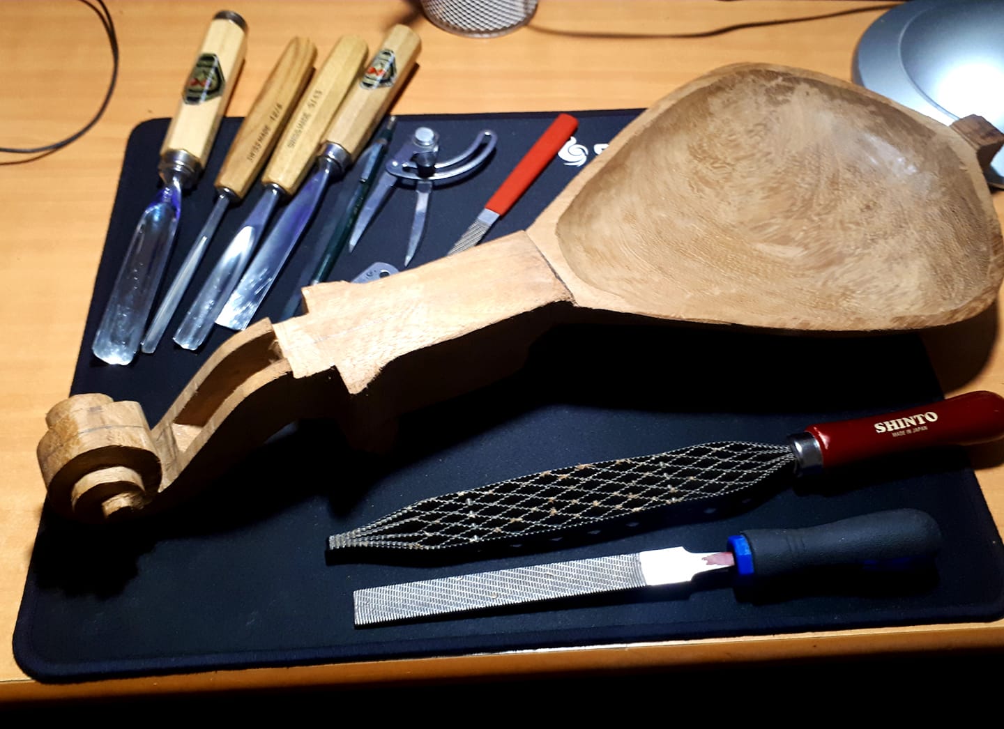

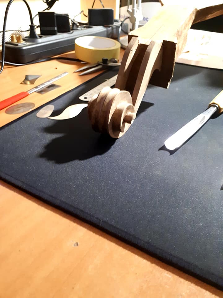

Καλησπέρα σε όλη την παρέα!
Εγώ προσώρησα λίγο ακόμα το σκάφος της λύρας που ξεκίνησα πριν από λίγο καιρό...
Επειδή δεν έχω την πολυτέλεια να πηγαίνω στο εργαστήριο, έβαλα κάποια εργαλεία σε μία κούτα παπουτσιών και δουλεύω στο γραφείο του σπιτιού....  ??? ???

Μπράβο Λευτέρη !  Είναι η καλύτερη "δουλειά γραφείου" που έχω δεί !!!

λευτερη σπεσιαλε ολα...
φοβερο το οργανο, αλλα και τα εργαλεια δεν παιζονται, μπραβο σου...
του σπιτιού....
προσοχη στις παντοφλες! {music017}

εκτιμω οτι αυτο που ασπριζει περιμετρικα ειναι επειδη το ξυλο μετα την κολληση ηταν απειροελαχιστα πιο πανω απο το λουστρο του καπακιου, και ετσι τριφτηκε παραπανω κατα την διαδικασια του τριψιματος.
αυτο που μπορεις να κανεις ειναι να παρεις μπατονετα και να το κανεις τοπικα μονο σε εκεινο το σημειο, να πορτοκαλισει οπως και το αλλο.
δεν επρεπε κατα την γνωμη μου να βγεις εκτος μπαλωματος με το χρωματισμο, αλλα δεν πειραζει.
κανονικα - κανονικα, ισως να θα ηθελε και 1-2 σταγονες μεσα στο πορτοκαλι μιγμα, απο καφε ανελινη, για να ελθει πιο κοντα ακομη, αλλα και ετσι ειναι μια χαρα!
καλη συνεχεια (ωραιες οι γιαμαχα-καμια σχεση με τις αλαμπρα...)

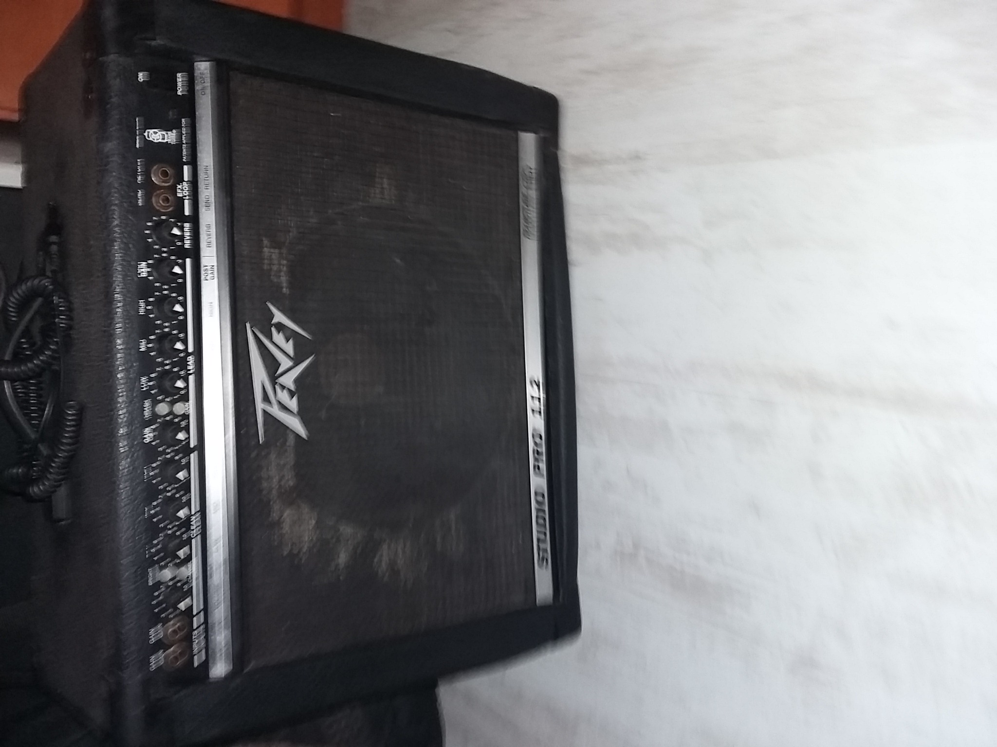

Κοιταχτε τη βρηκα σημερα στα σκουπιδια το μονο που θελει καλο καθαρισμα .γιατι κανει χρατσ απο ρην σκονη!!!!
  • Μηνύματα: 1.060
« Απάντηση #132 στις: Φεβρουαρίου 21, 2019, 09:53:38 μμ »
Παίζει;
Άλλος είχε βρει 12χορδη στα σκουπίδια.
Πείτε μας ρε παιδιά που είναι αυτά τα σκουπίδια και έχετε τόσο καλούς γείτονες που σας αφήνουν δώρα.

Παιζει μια χαρα θελει μονο καθαρισμα απο την σκονη!!!!
