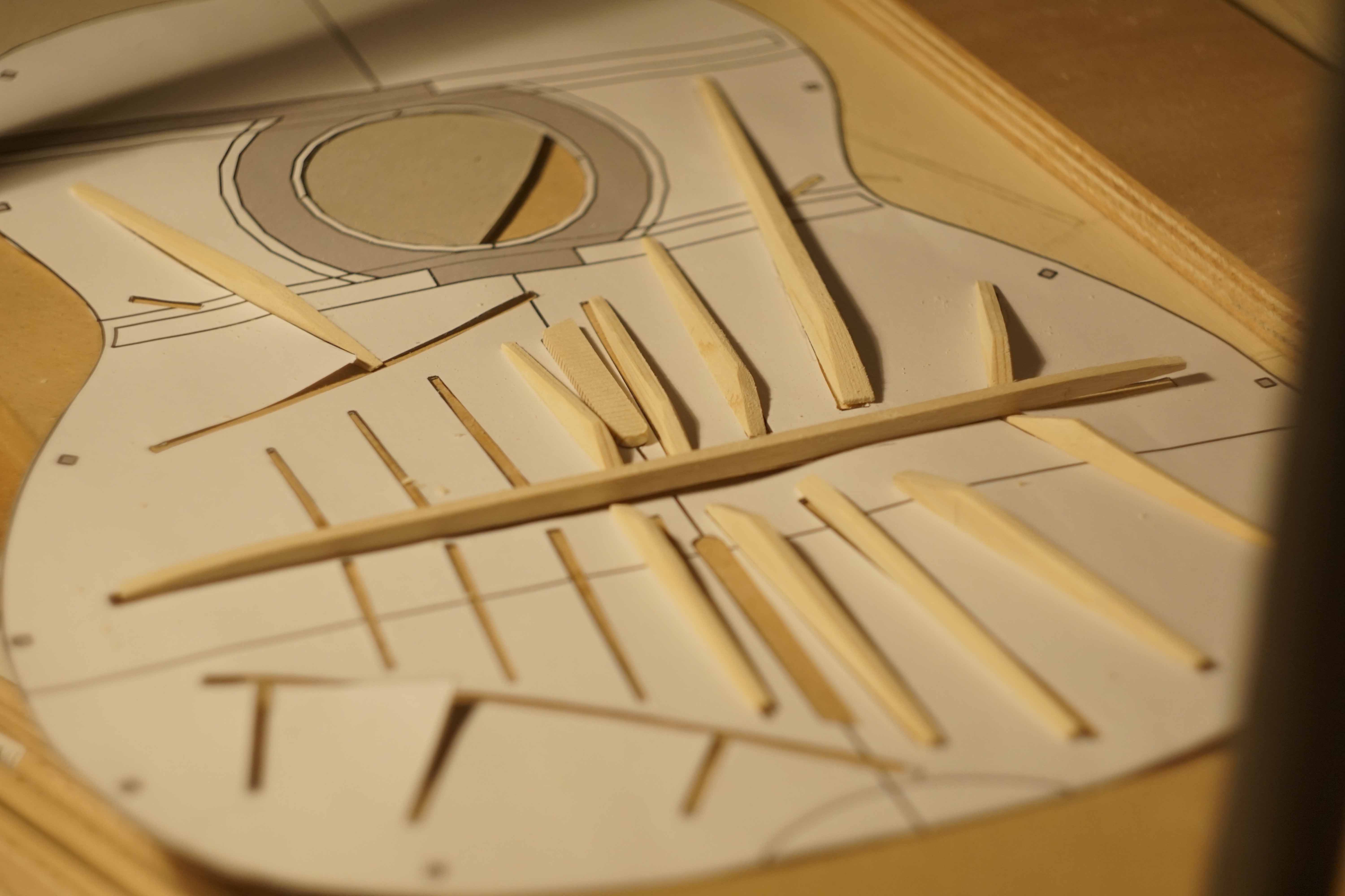

Σήμερα ξεκίνησα και το καμάρωμα. Τα φτιάχνω πρίν τα κολλήσω και τα ολοκληρώνω αφού κολληθούν στο τελικό σχήμα. Στην πρώτη κιθάρα αυτη η δουλειά μου πήρε μία εβδομάδα. Αυτά τα έκανα σε 2 ώρες. Ξεκινάω απο τα μεγαλύτερα κομμάτια. Έτσι και κάνω κάποιο λάθος το χρησιμοποιώ σε μικρότερο καμάρι  ;D

Μετά από διάλειμμα λίγων ημερών σήμερα έπιασα πάλι δουλειά. Είχα κολλήσει την ενίσχυση στο σημείο της τρύπας τα patch στην ένωση και ανάμεσα τους το καμάρι που πέφτει κάτω από το κόκκαλο . Σήμερα άνοιξα την τρύπα , "έσπασα" τις άκρες από την ενίσχυση και τα patch κατεβάζοντας τα και σε ύψος και κόλλησα και το καμάρι στήριξης και το μεγάλο ηχητικό καμάρι των μπάσων που περνάει από κάτω του. Αύριο η συνέχεια.

Αγωνιώ να φτάσεις στις πλευρες να δω τι έχεις σκοπό με το υπερυψωμένο!Και τον τρόπο σου φυσικά..
