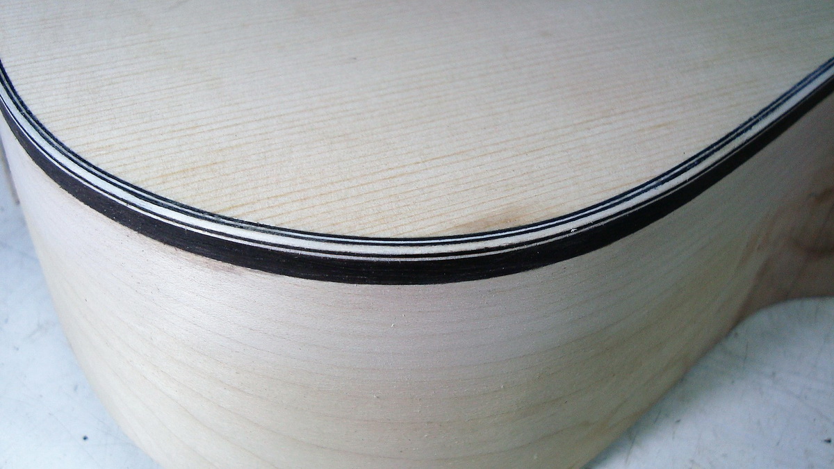

Εκτός αν κάποιος ξέρει από πού να αγοράσω binding παλίσανδρου .
ο Μαυρομουστάκης είχε με φιλέτα (άσπρο - μαύρο - άσπρο). Αν θυμάμαι καλά όλο μαζί (παλίσανδρος + φιλέτα) είχε ύψος 6 χιλ. Αν θες μπορείς να βγάλεις τα φιλέτα αλλά θα μείνει 4 χιλ. Δεν ξέρω αν έχει ακόμα αλλά κάνε ένα τηλέφωνο αν σου αρέσει, δες φωτο παρακάτω.
Κανονικά μπαίνει με το φιλέτο προς το σώμα (και τα άσπρα ξεχωρίζουν), εγώ το έβαλα ανάποδα επειδή θα βαφόταν το σκάφος.
Στη φωτογραφία με purfling μαύρο-άσπρο-μαύρο (για αυτό φαίνονται τρία άσπρα φιλέτα)
Επίσης ο Γιώργος στον Σοφιανό μου είχε κατεβάσει ένα κομμάτι περίπου 3 x 80 εκ. - βρέθηκε όμως κατάλληλο - στα δύο χιλιοστά και το έκοψα εγώ στο φάρδος (2 τεμ. x 6 χιλ.) με φαλτσέτα
