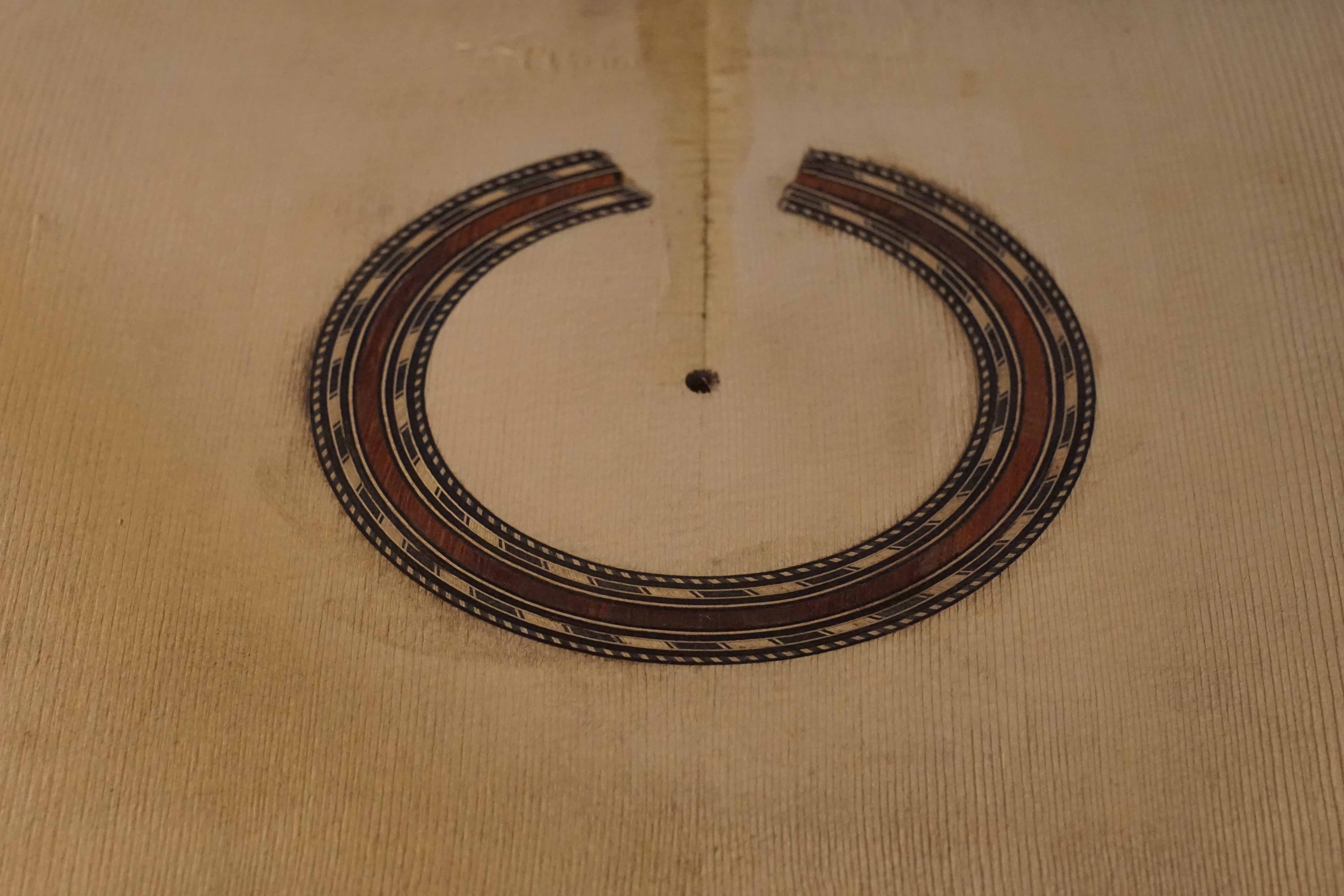

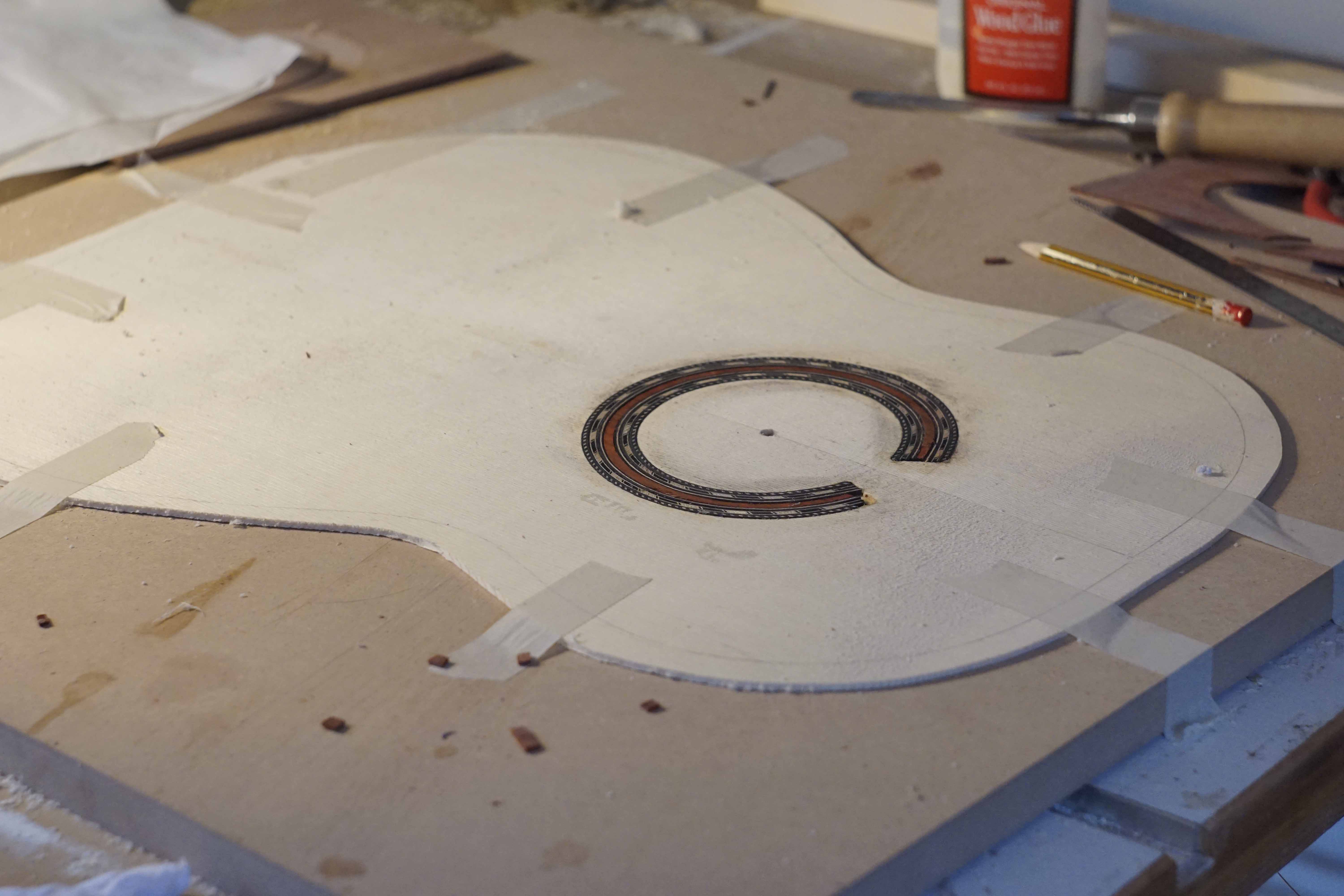

Κολλήθηκε το καπάκι και "χτίστηκε" η ροζέτα. Δεν μου πάει καρδιά να βάλω έτοιμη. Το κόστος είναι ίδιο να την φτιάξεις μόνος σου ,απλα θέλει περισσότερο κόπο , άλλα μεγαλύτερη ευχαρίστηση και εκμάθηση. Απλά κορδόνια και στην μέση φιλέτο παντούκ. Έχει ατέλειες. Στην τρίτη θα είναι καλύτερη.

Η ροζετα φαίνεται πολύ όμορφη.. και πολύ καλά έκανες.. πολύ πιο όμορφη από τις έτοιμες.. τουλάχιστον τις έτοιμες που έχουν τα γνωστά μαγαζιά..
Απ: Κιθάρα 2 Kasha έλατο
« Απάντηση #5 στις: Δεκεμβρίου 31, 2018, 09:01:17 πμ »
καλή συνέχεια songless - και δεν εννοώ μόνο αυτήν την κατασκευή, αλλά και των επόμενων που είμαι σίγουρος ότι θα ακουλουθήσουν!
Η ροζέτα είναι πολύ καλή, έχεις δίκιο για το παντούκ, την "ανεβάζει" πολύ. Διορθώστε με αν κάνω λάθος, αλλά έχω την εντύπωση ότι η ροζέτα στις κλασικές - μιας και είναι η μόνη διακόσμηση - είναι ταυτόχρονα και κάτι σαν "υπογραφή" του κατασκευαστή. Οπότε επιβάλεται να είναι κάτι ξεχωριστό.

Περιγραφικα:
Διαλεγω τα κορδονια και τα βαζω στην σειρα που μου αρεσουν. Αυτο το εκανα στο pc σχεδιαζοντας τα κορδονια πριν τα αγορασω...
Εχω ενα κοντρα πλακε με αυλακι στις διαστασεις της κλασικης ροζετας . Εσωτερικη διαμετρο 9.2cm , εξωτερικη 13cm και βαθος 1.5mm.
Πανω σε αυτο βρεχω τα κορδονια και τα κραταω με πινεζες σαν και αυτες που εχουν οι πινακες ανακοινωσεων, μεχρι να παρουν την φορμα του κυκλου της ροζετας. Μετα τα στεγνωνω με το πιστολακι (δεν εχω πιστολι θερμου αερα) και τα αφηνω ετσι μια μερα. Μετα τα βρεχω παλι οπως ειναι ολα μαζι και τα στεγνωνω ξανα. Κρατανε ετσι το μεγαλυτερο μερος της φορμας. Εχοντας τοποθετησει ολα τα κορδονια εσωτερικα και εξωτερικα, το κενο που αφηνουν αναμεσα τους μου "λεει" τις διαστασεις του φιλετου που πρεπει να κοψω .
Σε ενα κομματι διαστασεων 15x15 καπλαμα παχους 1.5mm σχεδιαζω με τον διαβητη το κομματι. Ανοιγω μια τρυπα στο κεντρο του κυκλου και βαζω το ρουτερ με αυτοσχεδια βαση κυκλων να κοψει εξωτερικα απο το φιλετο. Δυστυχως το παντουκ αν και ωραιο εχει την ταση να σπαει ευκολα με αποτελεσμα να φυγουν μερικα κομματακια απο τις ακρες που επρεπε να τα γεμισω μετα στην ροζετα.
Μετα με το ρουτερ ανοιγω το ιδιο αυλακι του κοντρα πλακε που εχτισα προχειρα τη ροζετα , στο καπακι, βαζω κολλα και τοποθετω τα κορδονια απο εξω προς τα μεσα. Το φιλετο και μετα τα εσωτερικα κορδονια. Χαρτι λαδοκολλας, ενα κομματι ξυλο απο πανω και βαρος και την αφηνω μια μερα. Την επομενη τριβω να φυγουν οι κολλες και να δω τα κενα. Οπου υπηρχαν τα καλυψα με σκονη απο εβενο και κολλα στιγμης ρευστη. Οχι το καλυτερο αποτελεσμα ,αλλα απο τις τρυπες ειναι καλυτερο.
