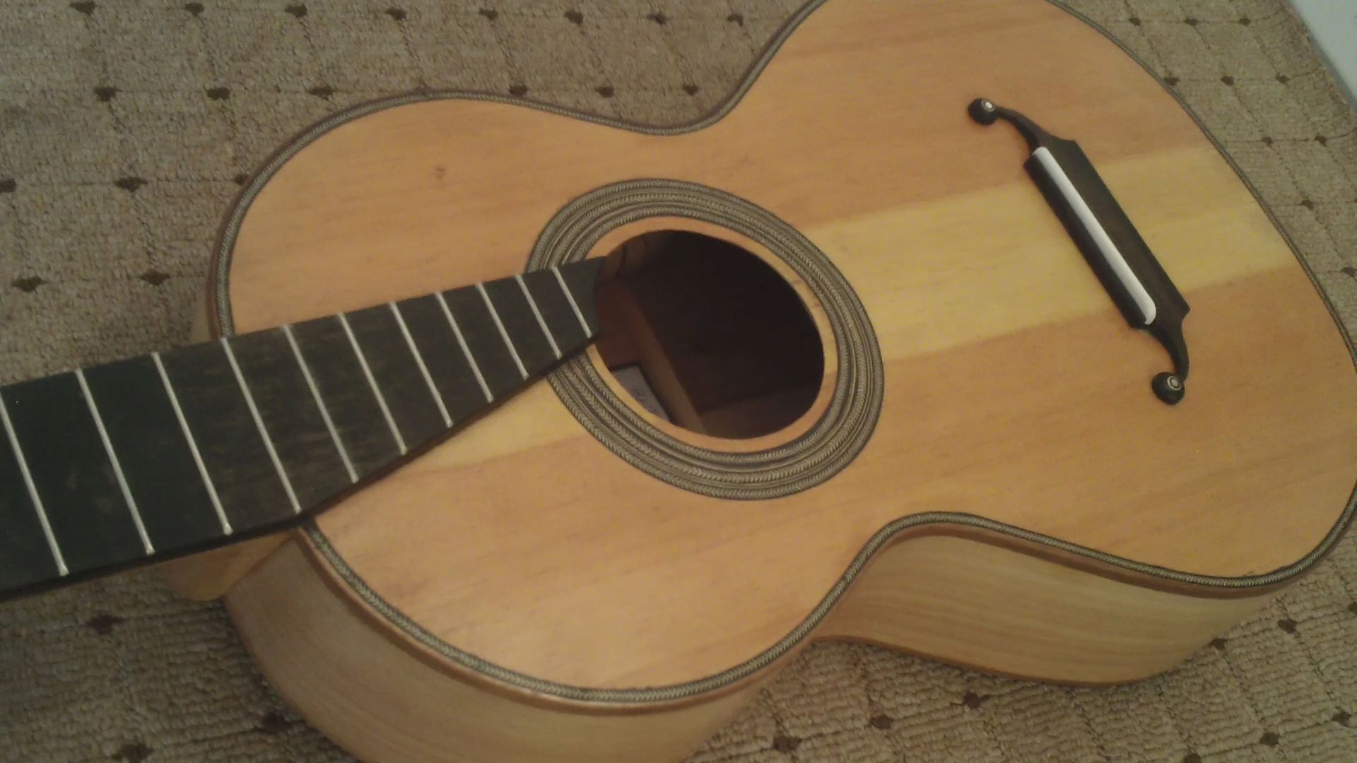

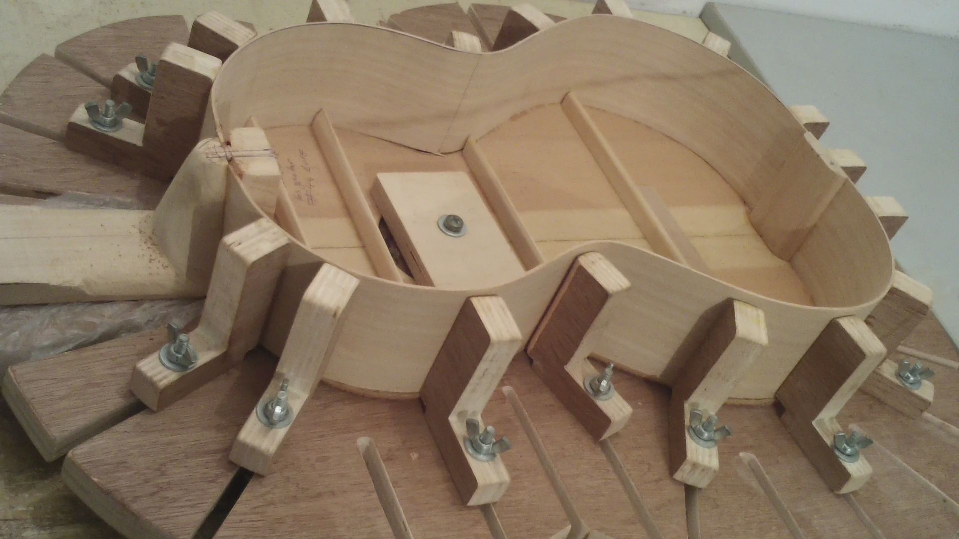

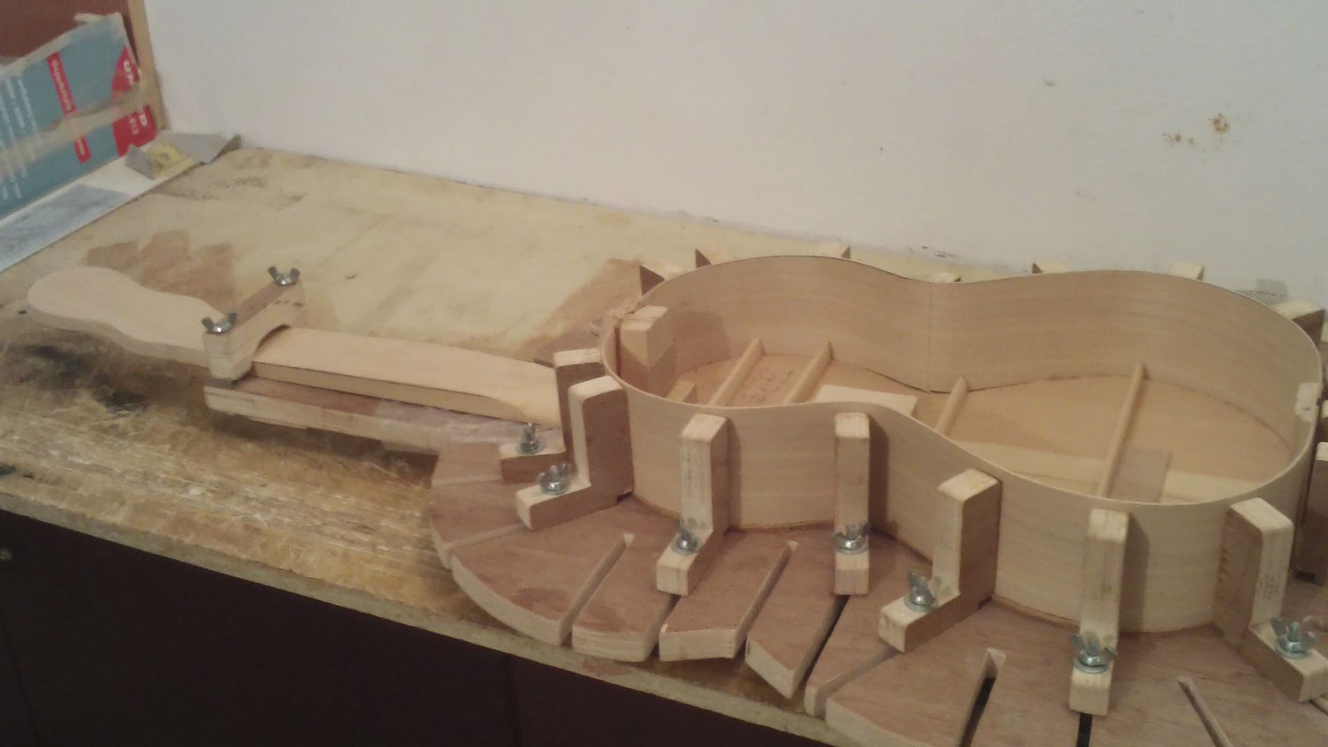

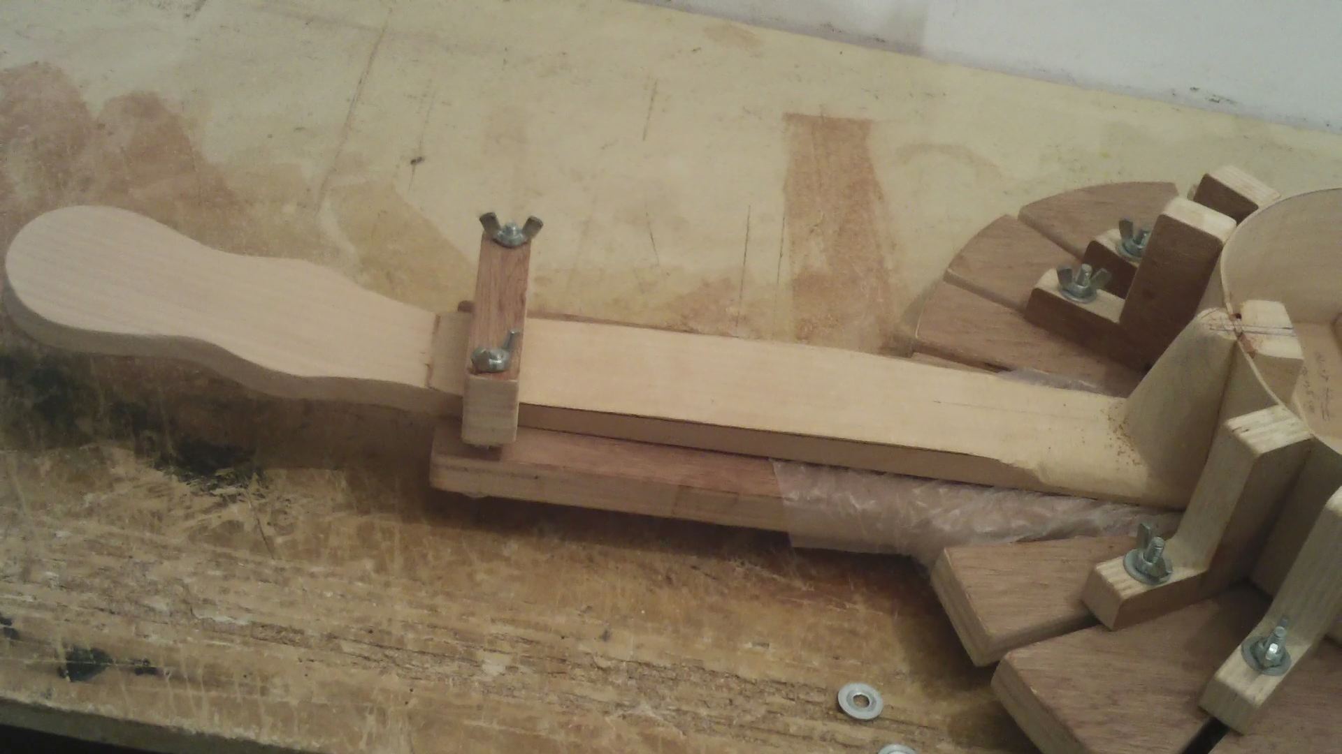

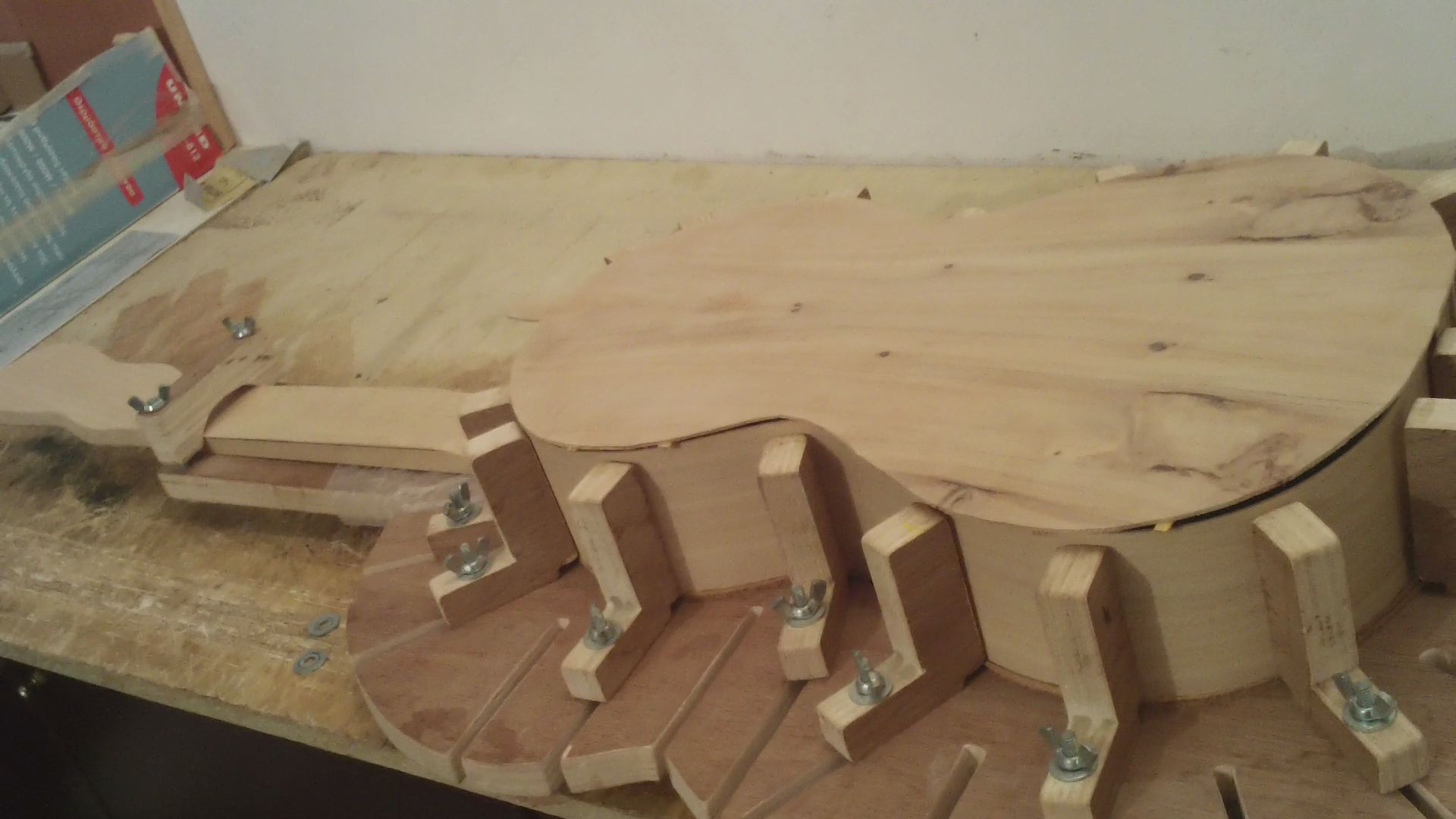

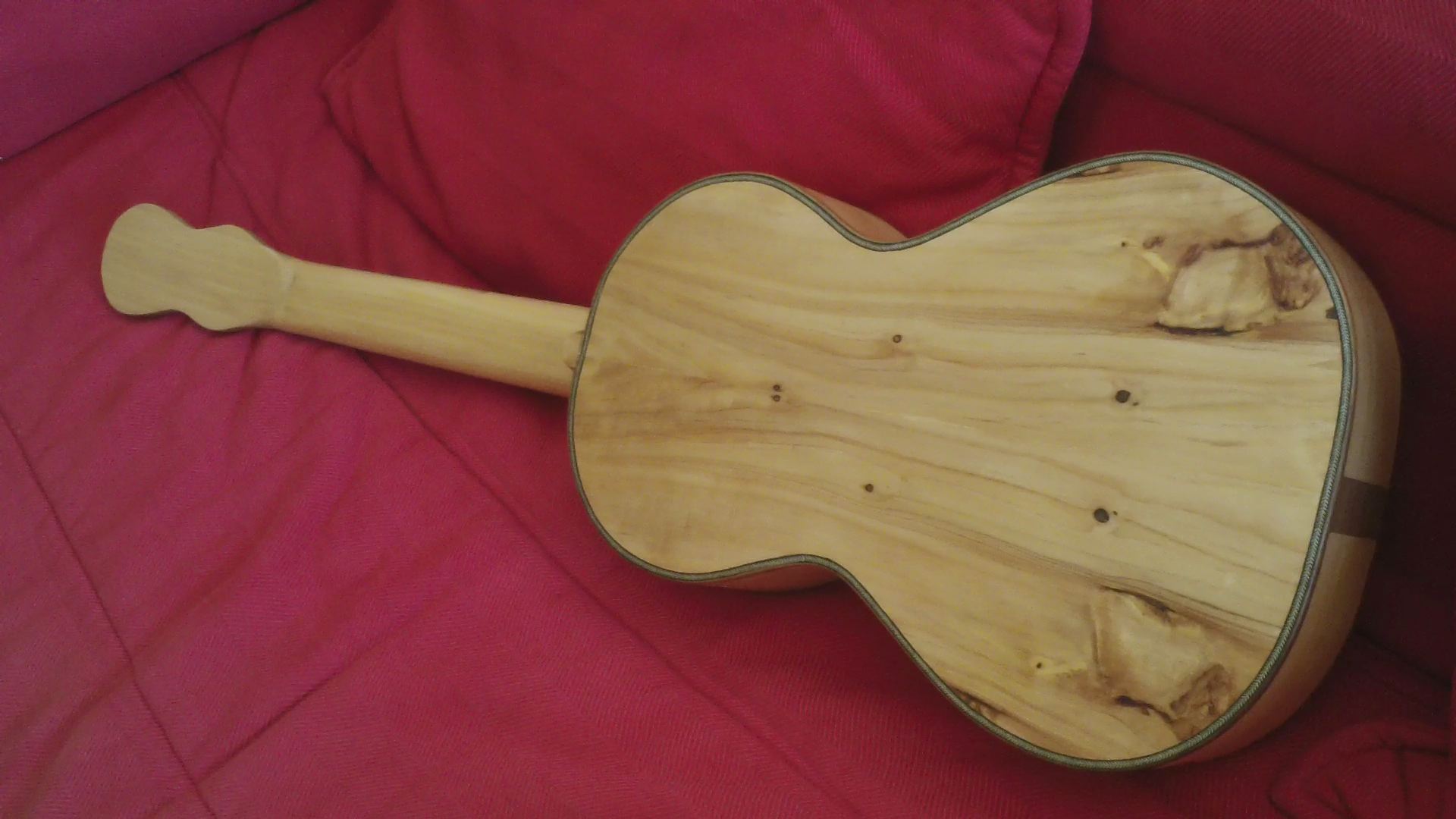

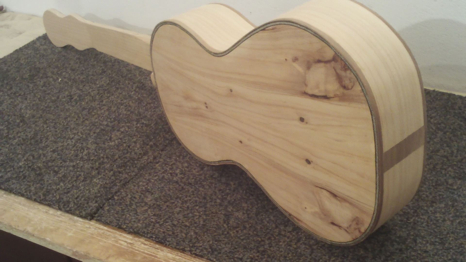

εβαλα μπροστα παλι την λακοστ μπας και τελειωσει τωρα που πηρε φορα το πριονι...συνεχιζεται απο
εδω

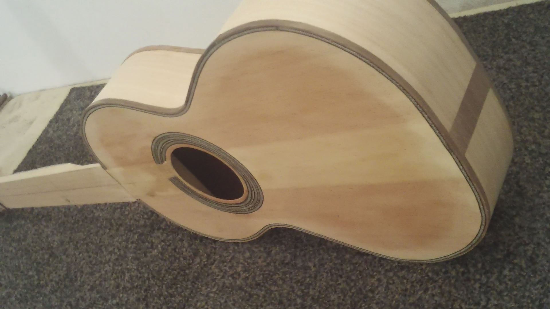

λιγες φωτο αφου γυρισαν τα πλαϊνα και σολεριαστηκε...
δοκιμασα και μια με την πλατη να δω πως ειναι κομπλε, θα κινηθω μαλλον σε σκουρα φιλετα...

« Απάντηση #1 στις: Φεβρουαρίου 22, 2019, 07:34:00 πμ »
φιλετα καρυδενια, τελος.
παμε για τριψιματα-ταστιερα...

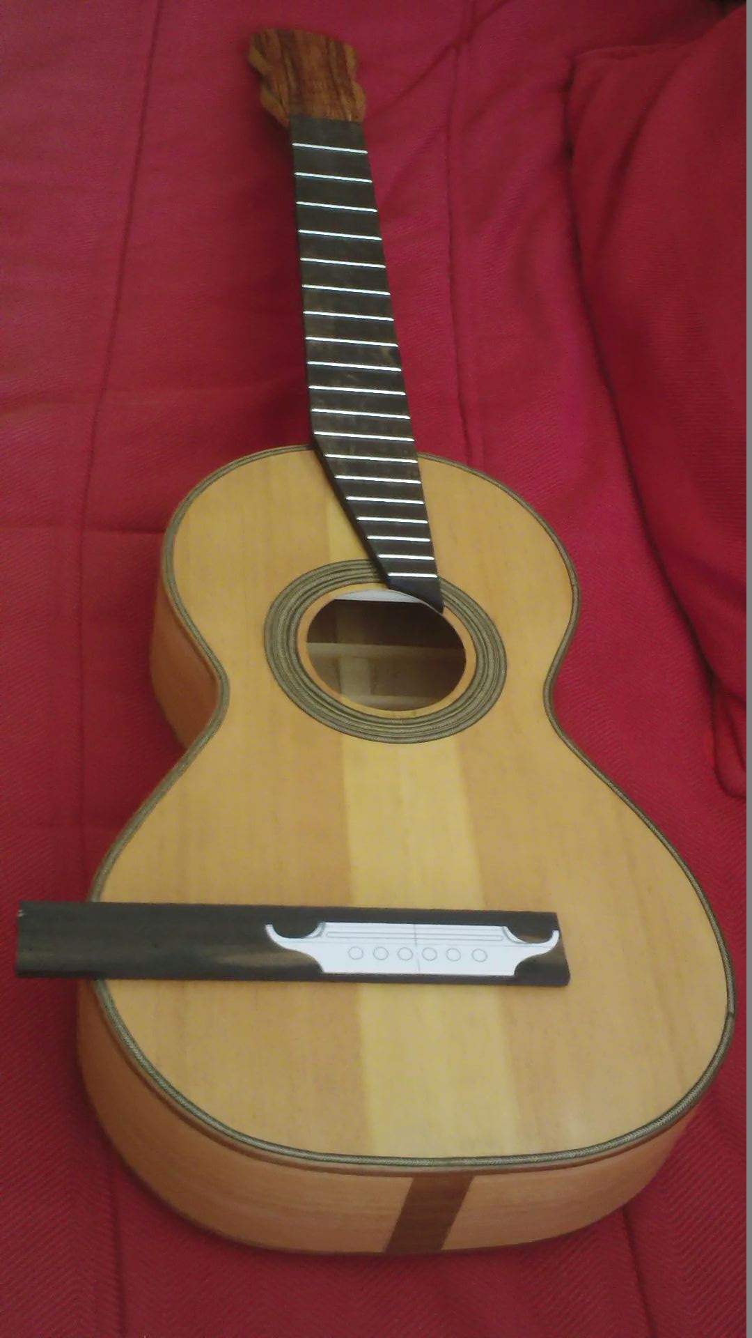

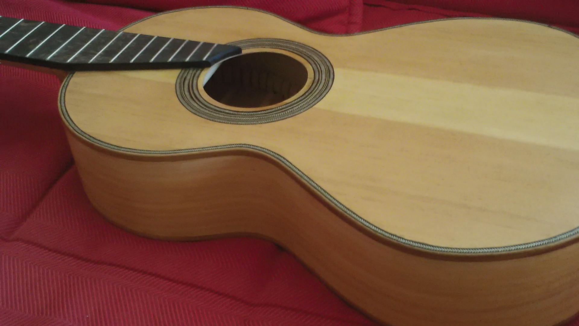

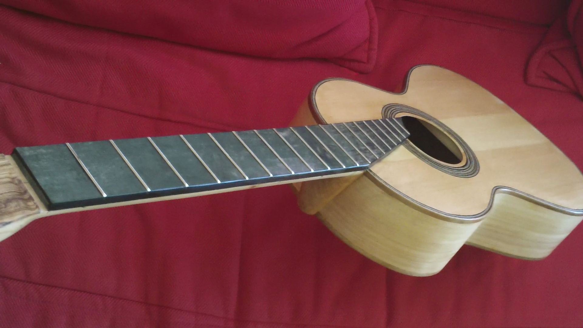

« Απάντηση #5 στις: Μαΐου 03, 2019, 10:41:32 πμ »

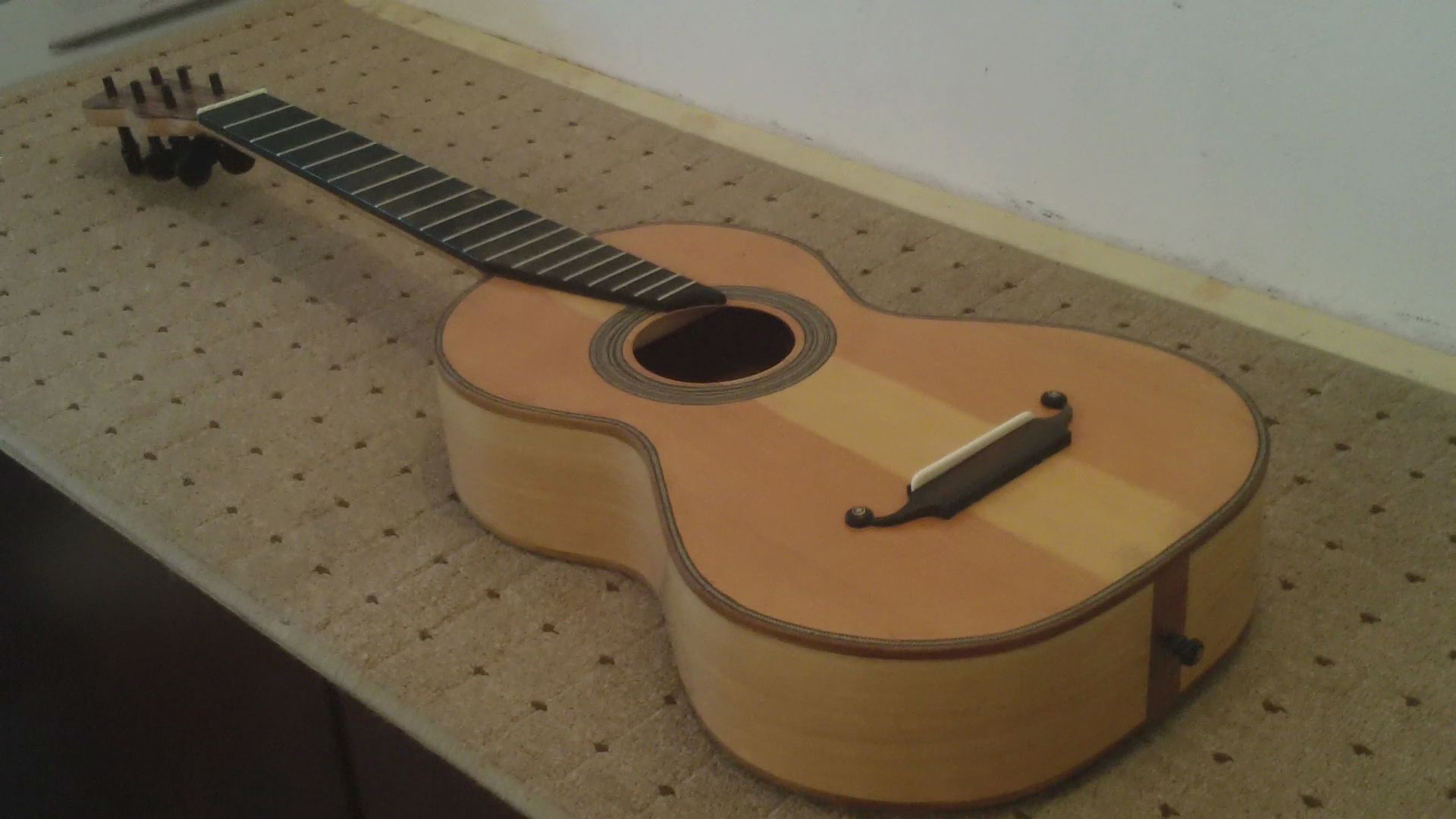

αντε μεχρι την κυριακη οτι προλαβουμε....
καθαρίστηκαν τα φιλετα, χαραχτηκε η ταστιερα, μπηκαν ταστα, διαμορφωση μπρατσου, εγινε φρετ λεβελινγκ, και κολληθηκε χαρτακι για τον καβαλαρη οπως θα κοπει (αυριο...  ;D).
επισης περαστηκε και κανα 2 χερια 500αρι, για να ετοιμασθη για τρψιματα-λουστραρισματα.

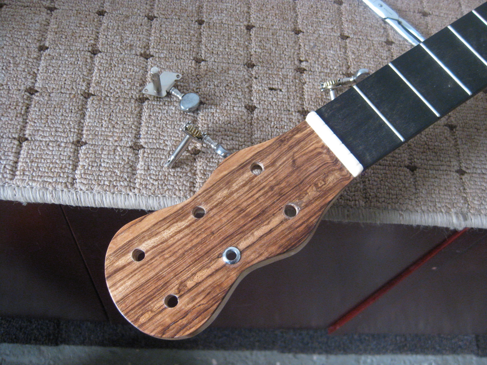

ειμαι στην φαση ψαχνοντας λουρι (στραπ), να ναι φτηνο αλλα να μην εχει και γραμματα (απο μαρκα κλπ) αν εχετε καμια ιδεα ριχτε την
παραγγειλα και κλειδια που εχουν μεσα και ενα στραπεντ, αν ειναι καλα να παραγγειλω αλλα τοσα και αλλα τοσα, να συμπληρωσω και για δαυτην αλλα και την κιθαρις...

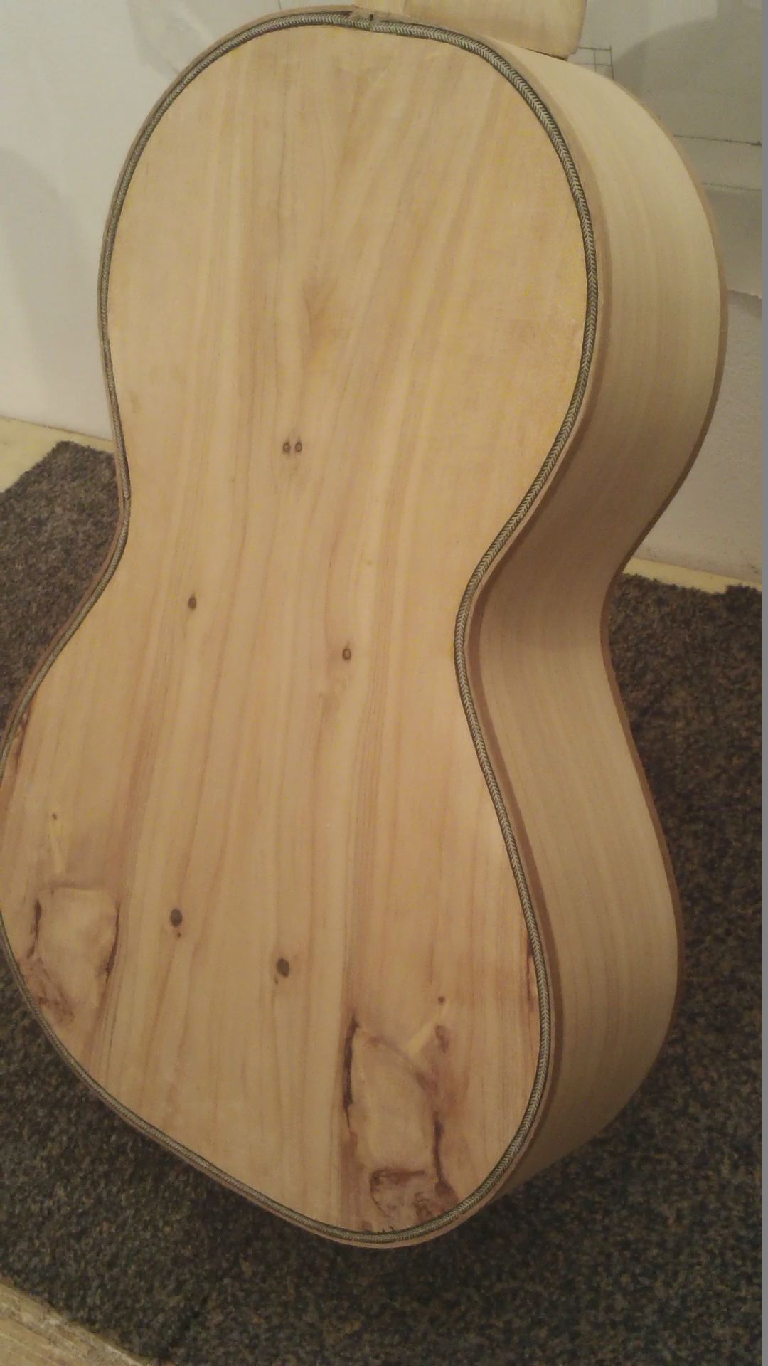

Πολύ μου αρέσει το σχήμα της ταστιέρας σε αυτές τις κιθαρες από το 12 μέχρι την τρύπα. Στέλιο για τους ροζους στην πλάτη έκανες κάτι; Δεν υπάρχει περίπτωση να φύγει κάποιος;
  • Μηνύματα: 7.595
Απ: κιθαρα LACO(S)TE 1834 - για 8η έκθεση οργανοποιίας
« Απάντηση #7 στις: Μαΐου 03, 2019, 09:10:25 μμ »
ειλικρινα δεν ξερω τι θα συμβει σε λιγα χρονια...
ειναι η πρωτη (δοκιμαστικη) και για αυτο εβαλα ξυλα που τα ειχα στην ακρη και δεν τα χρησιμοποιουσα, σε ολα τα σημεια της κιθαρας.
αυτο που εκανα στα επιμαχα σημεια, ειναι τριψιμο με κυανοακρυλικη πολλα περασματα-μεσα εξω- εκτιμω οτι ειναι οκ αλλα θα δειξει.

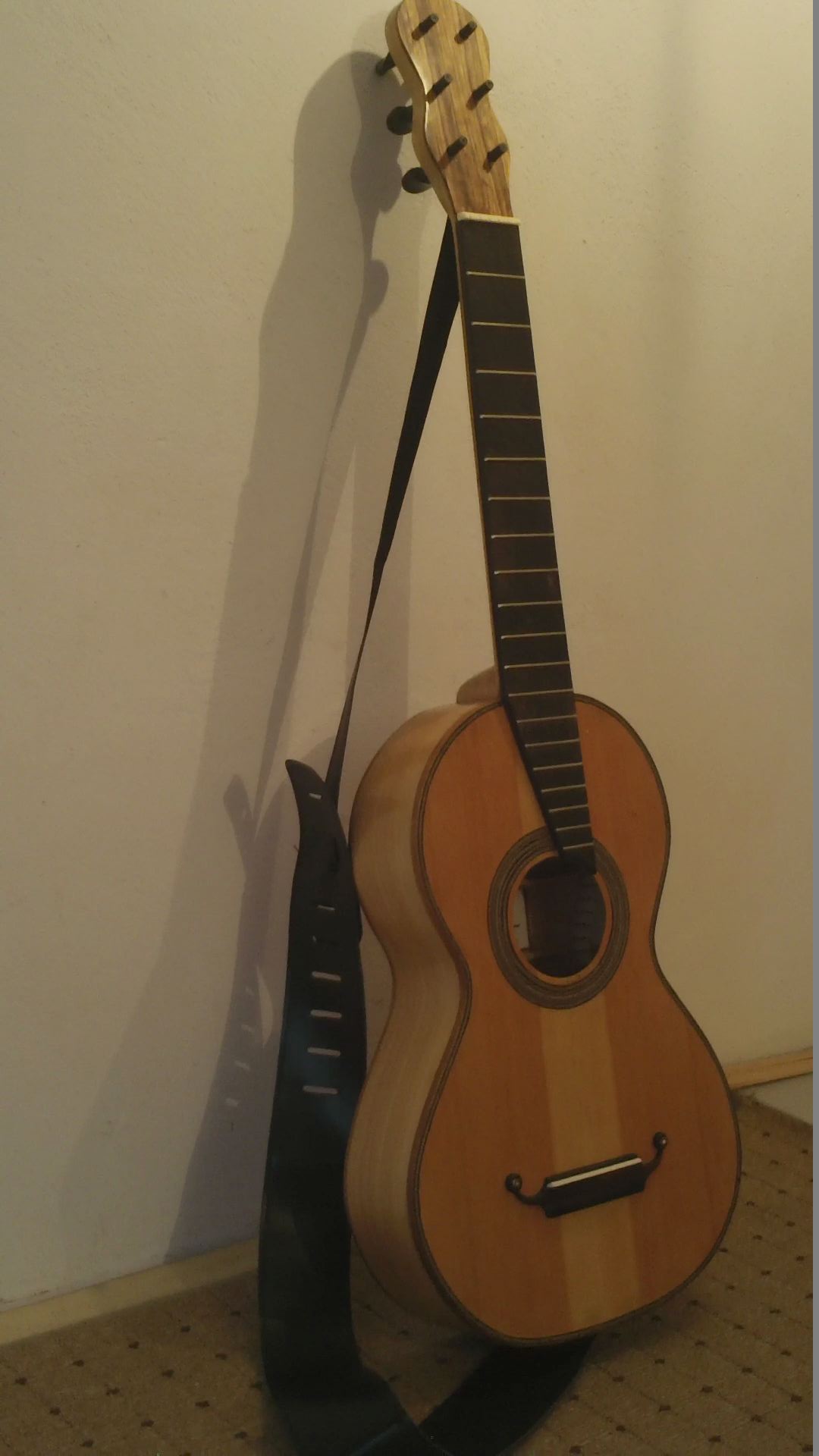

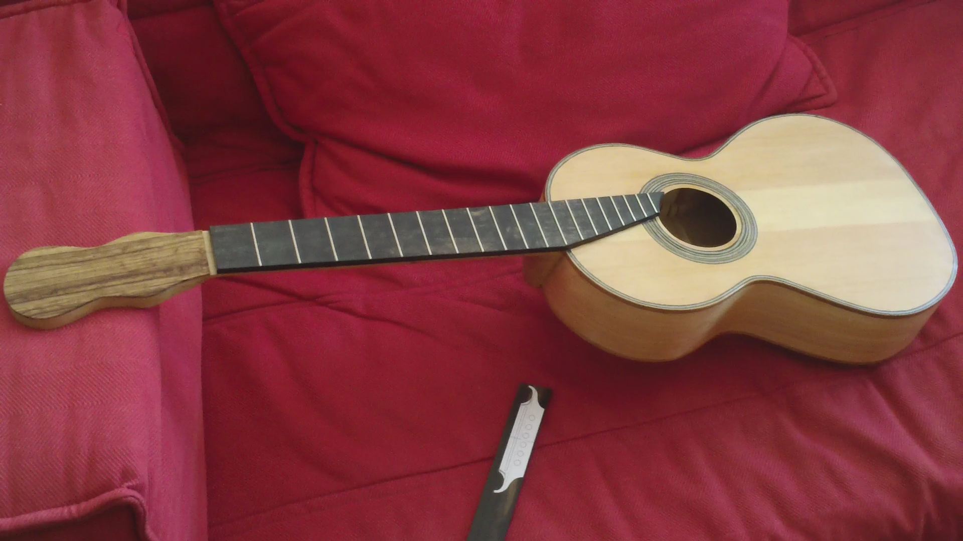

« Απάντηση #8 στις: Αυγούστου 19, 2019, 08:11:33 πμ »

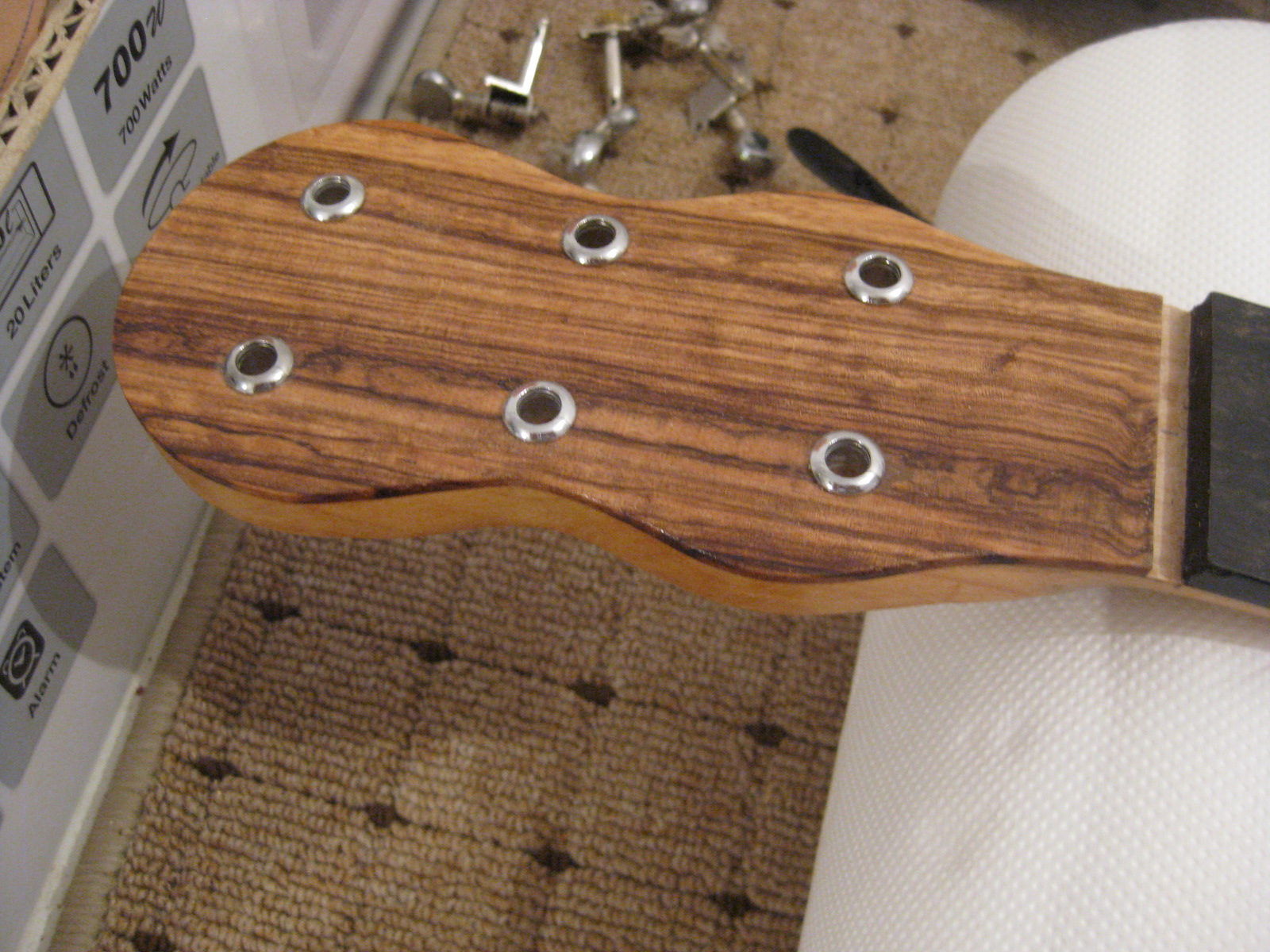

προχωραει η κατασκευη στο τελος της, μονο τα πινς μενουνε και οι χορδες...
μπηκανε κλειδια, (ανοιξα και 2 τρυπουλες σε αυτα αλλα λαμπρουκος  ;D), εγινε διαμορφωση καβαλαρη, κοκκαλου κοληθηκε κομπλε μπηκανε και 2 τσιτσιμπλονια δεξια-αριστερα απο τον καβαλαρη (ειχαν περισσεψει απο τα κλειδια, καθε σετ ειχε και ενα τετοιο...)
τιιιι; τον μαϊο το ειπα αυτο;  ::)

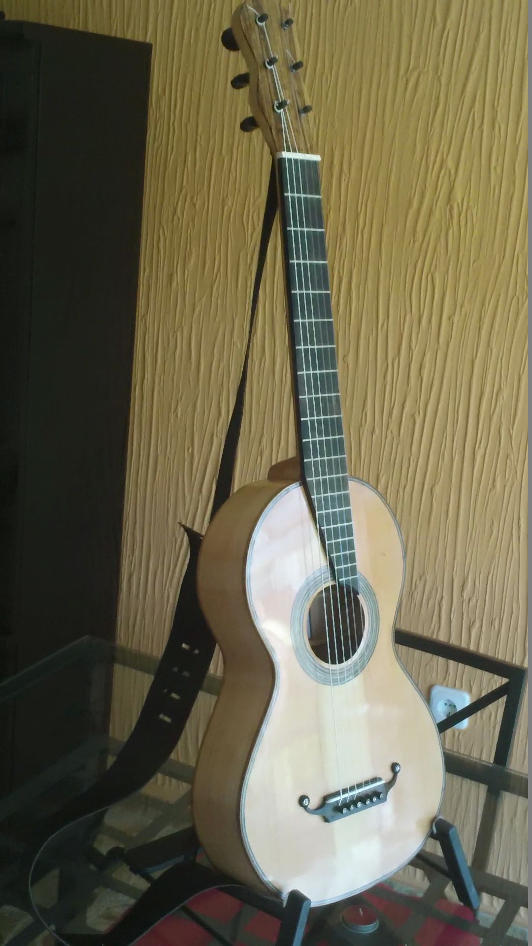

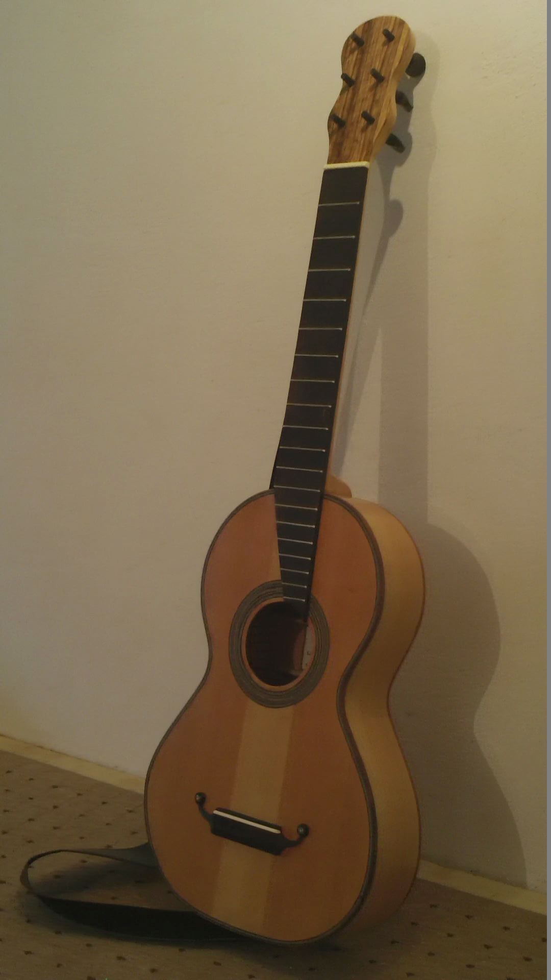

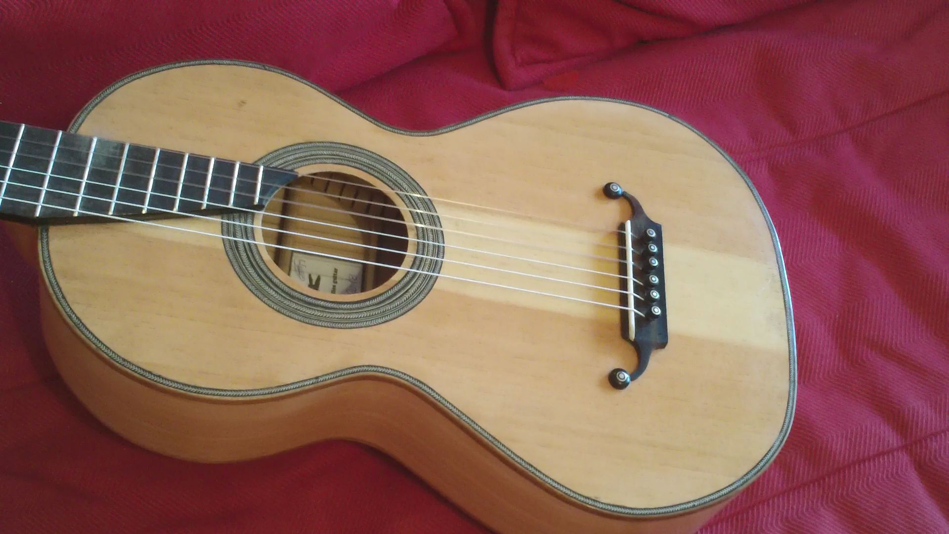

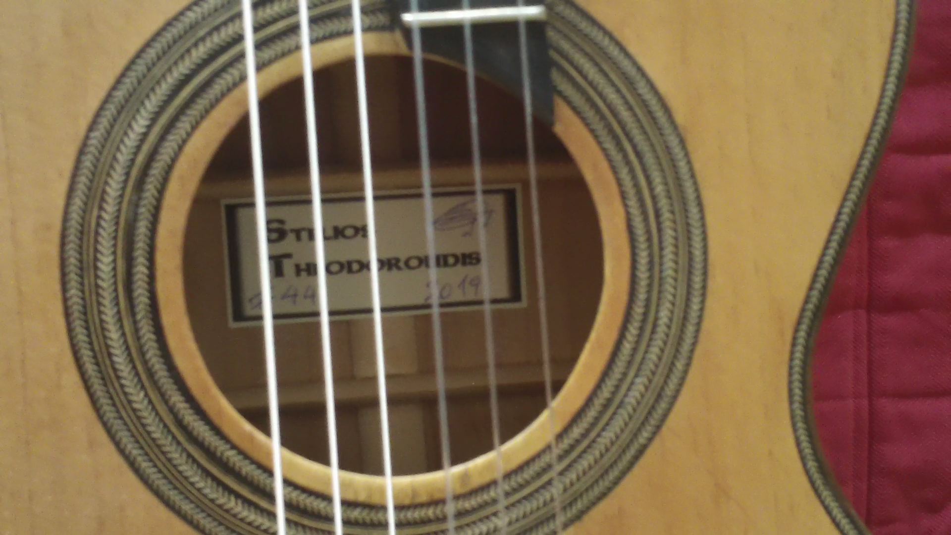

« Απάντηση #11 στις: Σεπτεμβρίου 15, 2019, 08:49:52 μμ »
 {celebrate009}
μπαινει σιγα-σιγα σε ενα επιτελους-τελους
μια διορθωση στο καβαλαρη (4η χορδη βουιζει + οτι χανει στις ανοιχτες-μαλλον στραβοκοψα τη ταστιερα στο 0...)
διορθωσεις + ηχητικο την αλλη βδομαδα γιατι μου εβγαλε το λαδι τοσο καιρο...
επισης αλλαξε ο πλακαδορικος ταμπελας με κανονικη
ηχος κομπλε.

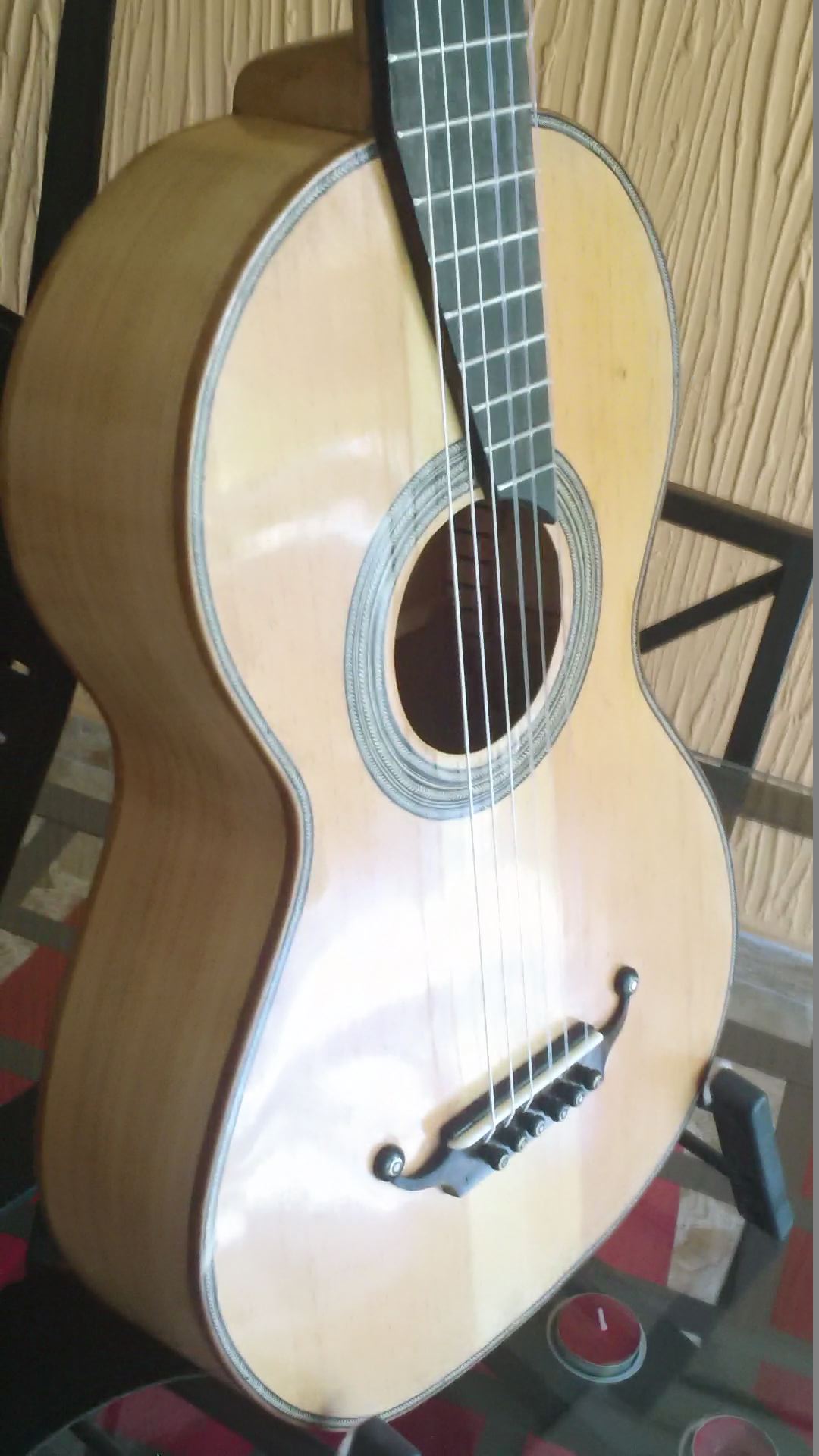

« Απάντηση #14 στις: Δεκεμβρίου 09, 2019, 08:47:28 μμ »
ξεκινησανε οι διορθωσεις για να καταστει ενα λειτουργικο οργανο:
